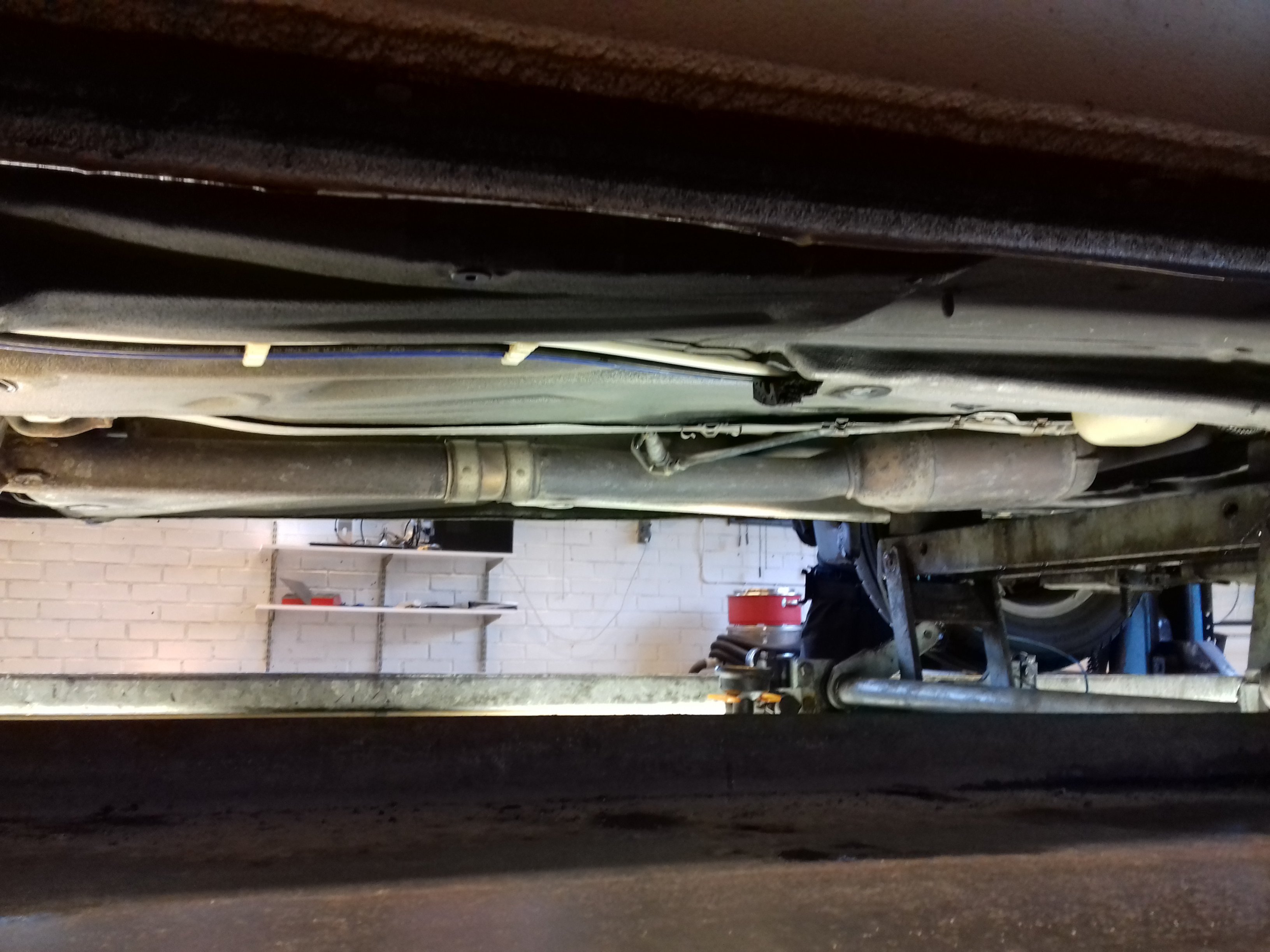

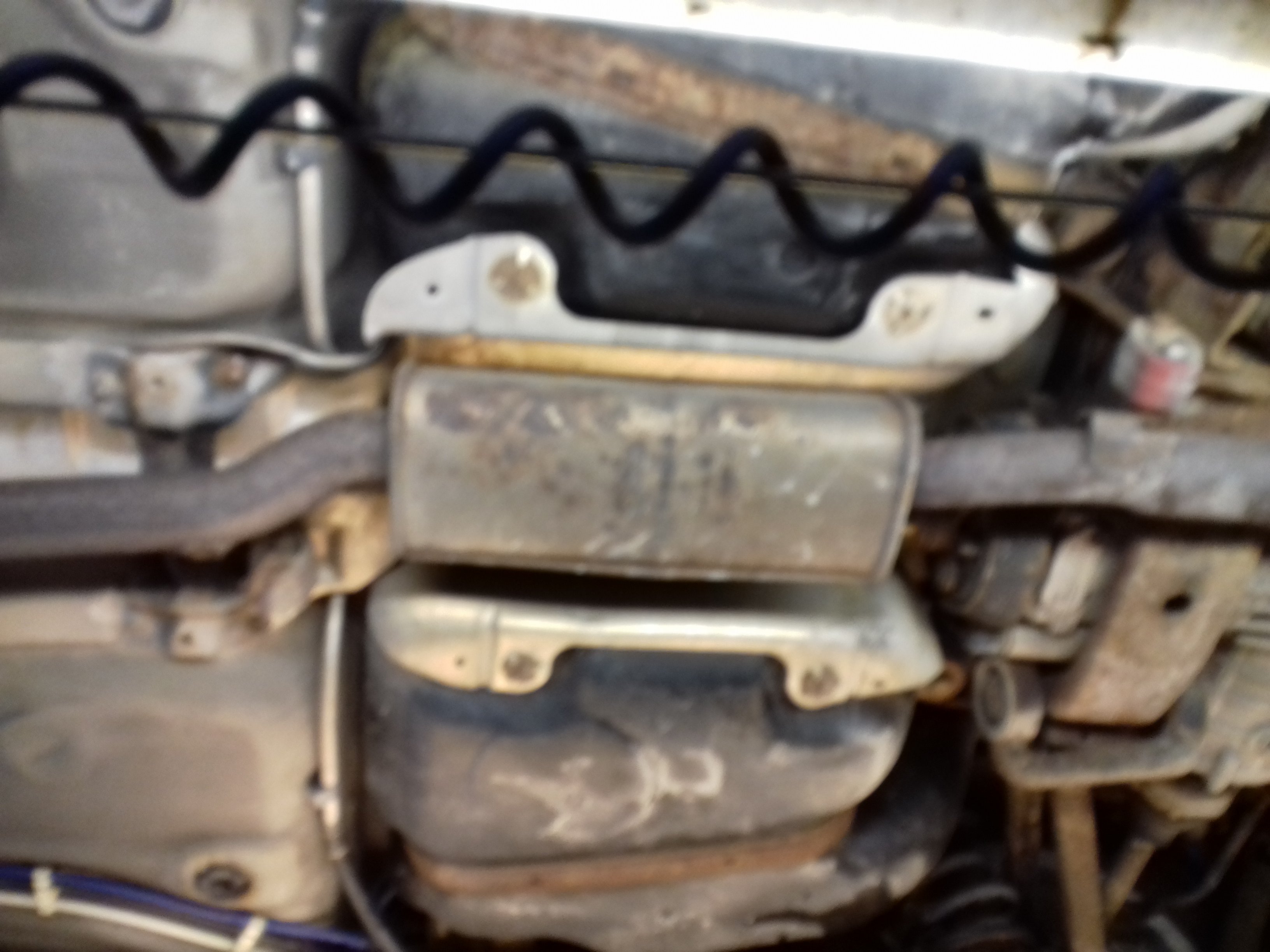

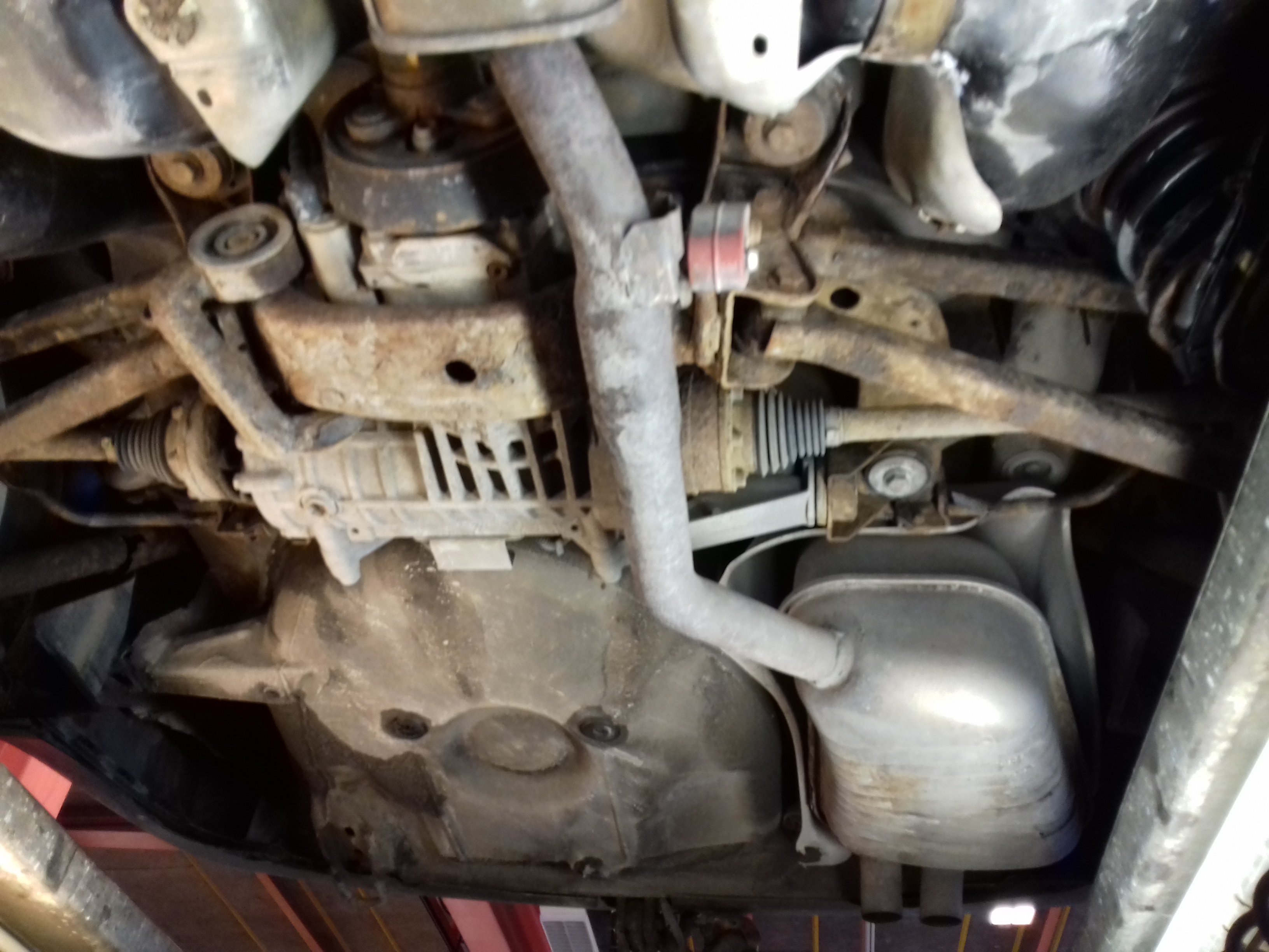

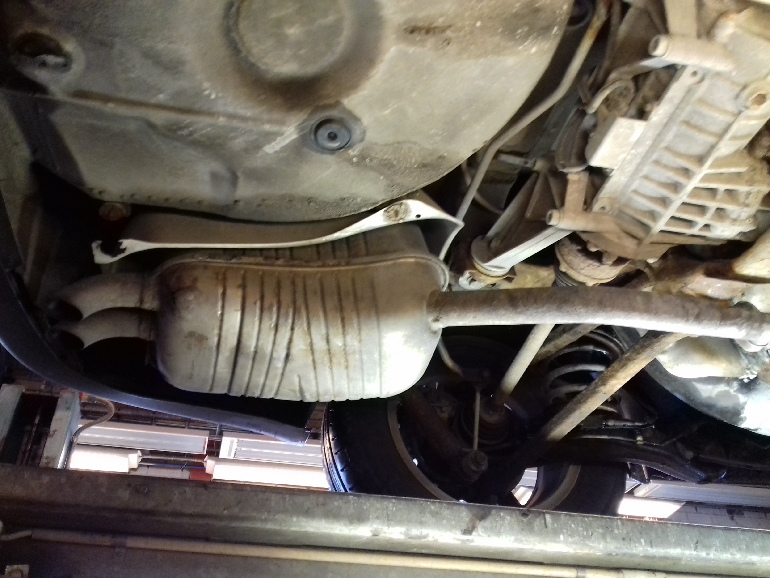

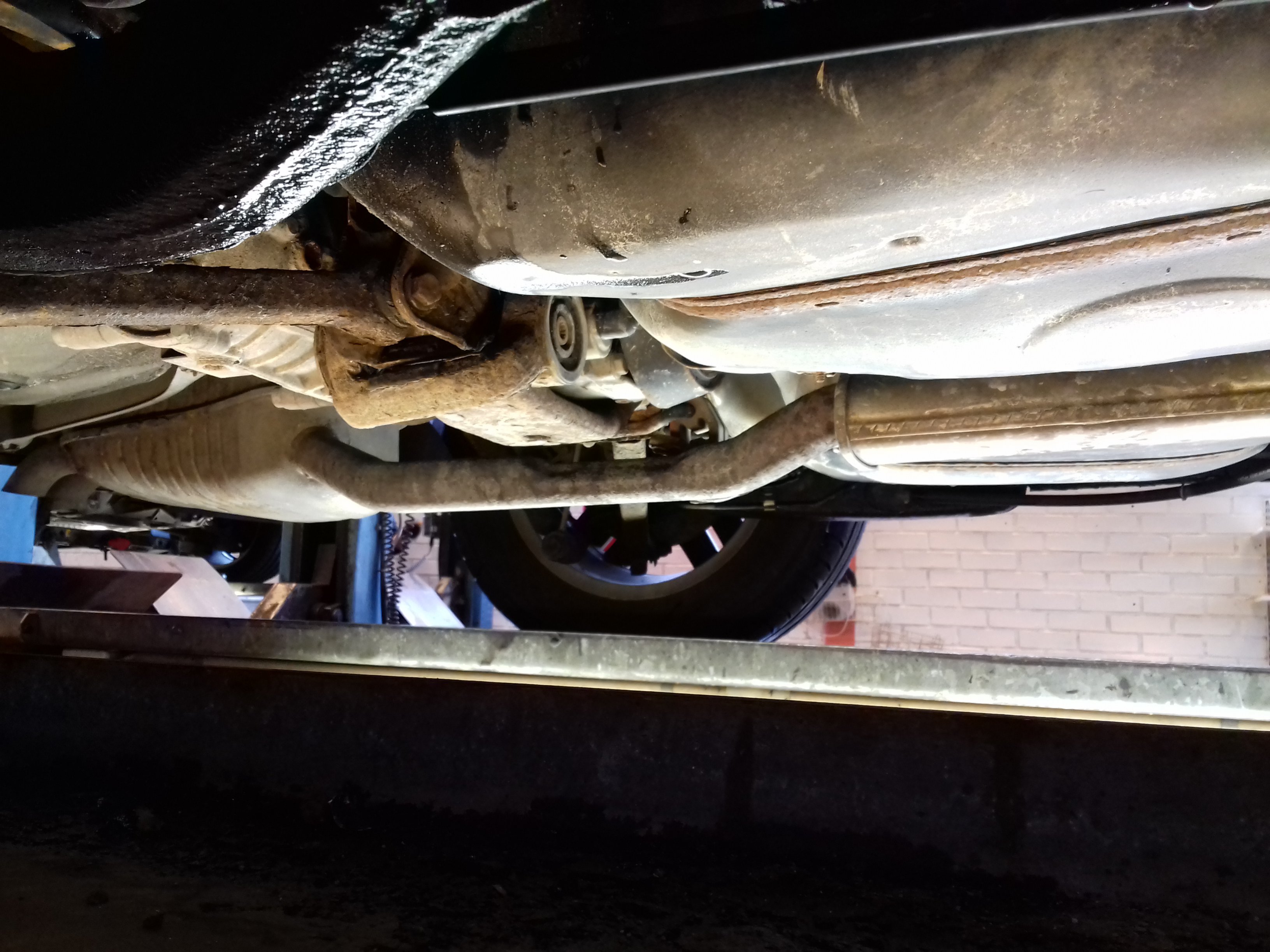

    Nu har jag varit och besiktat och jag hade fel, det var en mellan ljuddämpare också☺
    Men bakre burken sitter inte på tvären som jag kan tyda ritningen utan in och utblås sitter på kortsidorna. Hoppas ni ser på bilderna jag skickar med. Ett problem dock är att det inte finns någon skarv mellan burkarna utan allt är ett stycke från katten och bakåt.

    Att det inte finns någon skarv betyder att systemet har suttit där sedan bilen var ny, ska finnas markeringar där man ska såga
    Bilderna säger mycket och det stämmer inte särkilt mycket med den bild jag länkade till
    evt. passar denna burk:
    http://www.ebay.de/itm/222373643161
    mellanburken:
    http://www.ebay.de/itm/222373643188
    sats med båda ovanstående:
    http://www.ebay.de/itm/222373643125
