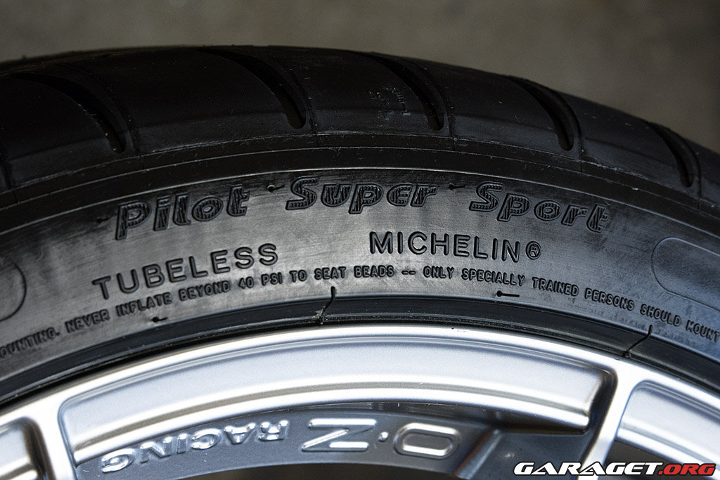

    På tal om hjulvikt.... (bättre sent än aldrig )
    OZ Ultraleggera 8x18. Nya Michelin Pilot Supersport 225/40. 18,5kg
    Namn:  miche.jpg
