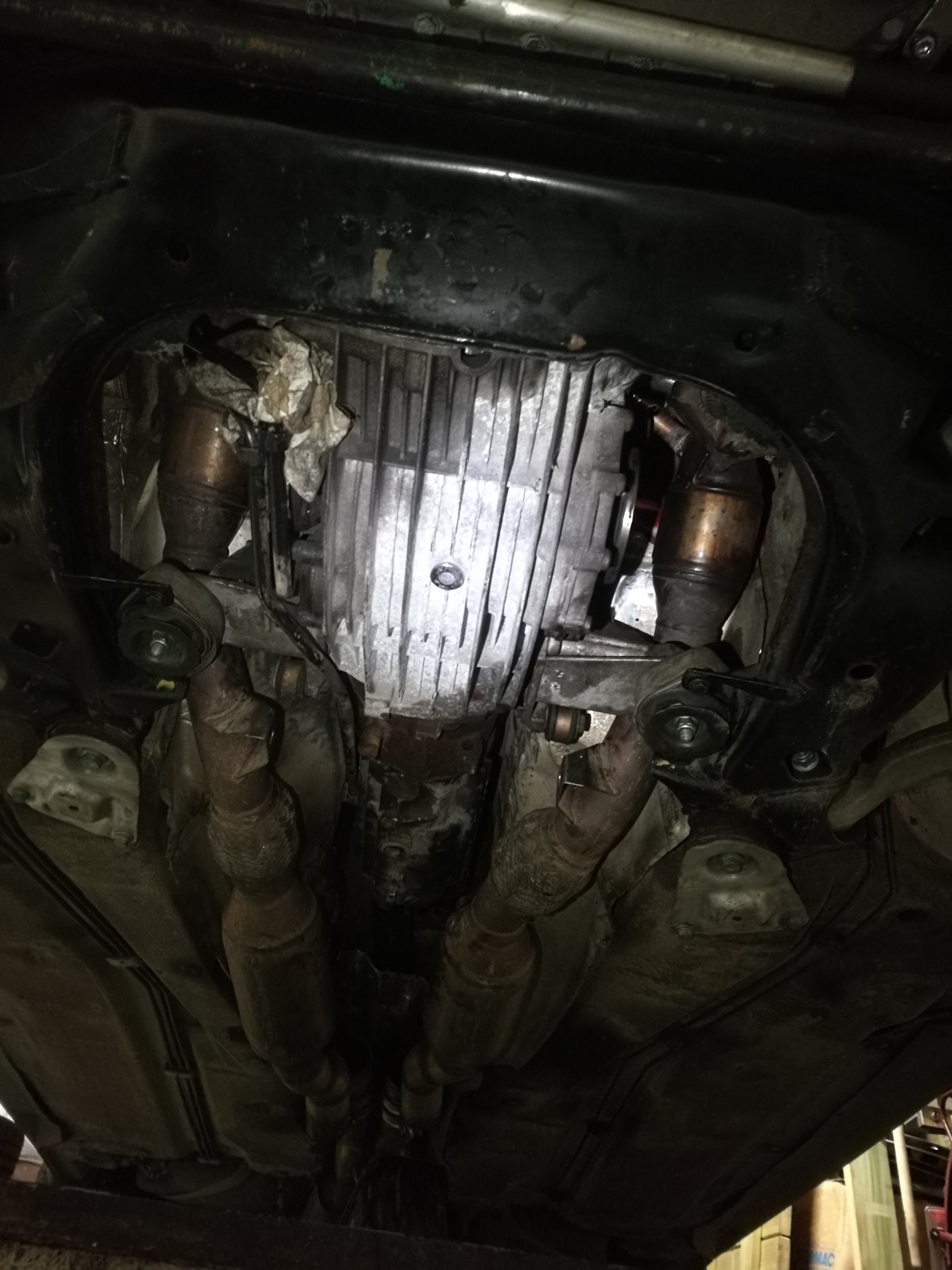

  8. #288
    Daniel Sundberg
    Falun
    1 288
    Här händer det inte mycket alls...

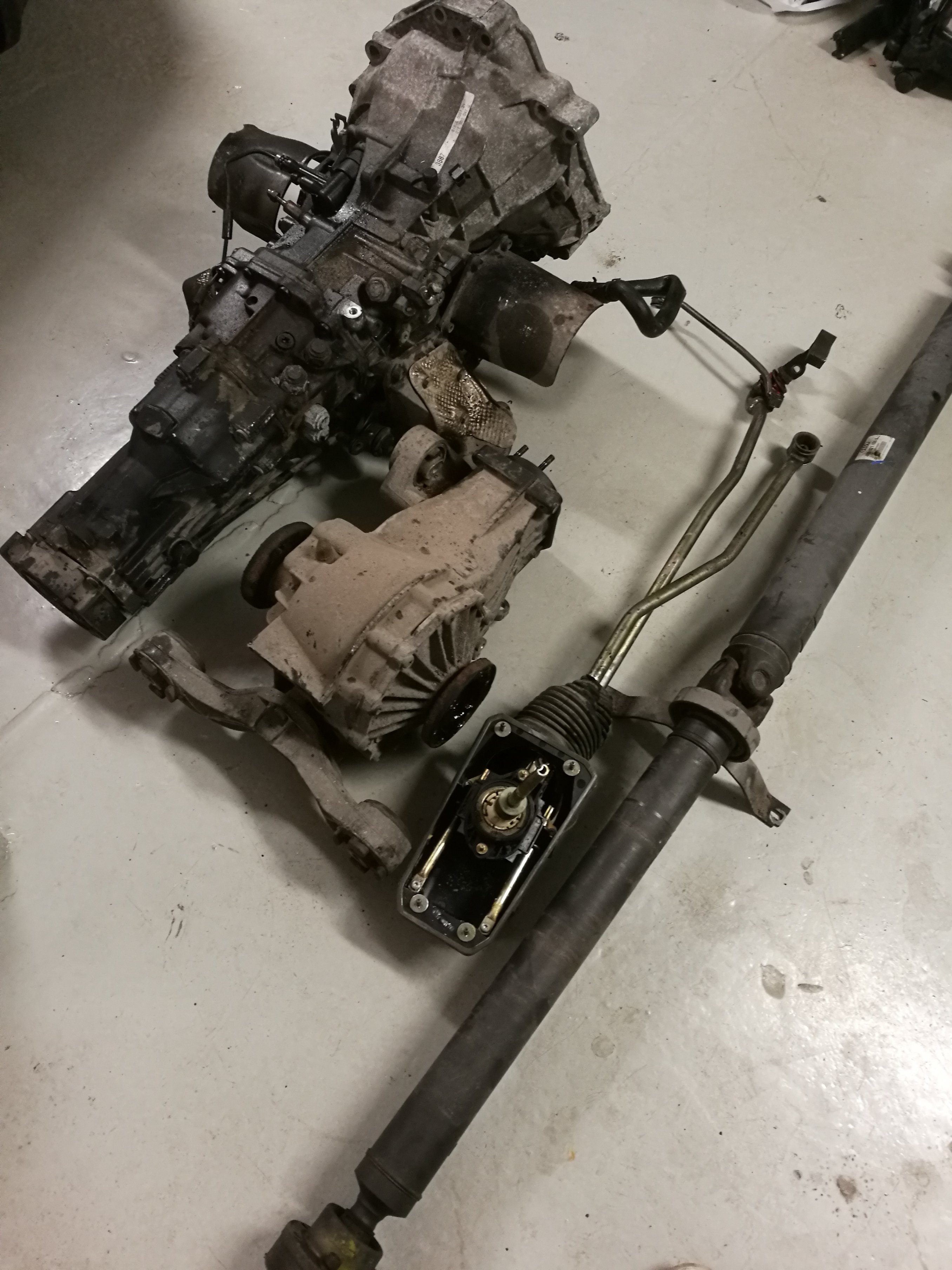

    Men idag så har jag iaf lyckats skruva ur en hel drivlina ur en A6 biturbo.
    Det satt en 01E 6-vxl.låda i den med oljekylning, alltså samma typ som sitter
    i S4 och Rs4 B5.
    Ska vara den starkaste audilådan man kan ha så nu får vi väl hoppas
    att den håller ihop
    Även bakaxel måste bytas då det är annan slutväxel i lådan mot den jag
    har nu.
    Fick även med mig spakställ, drivaxlar, kardan, m.m.

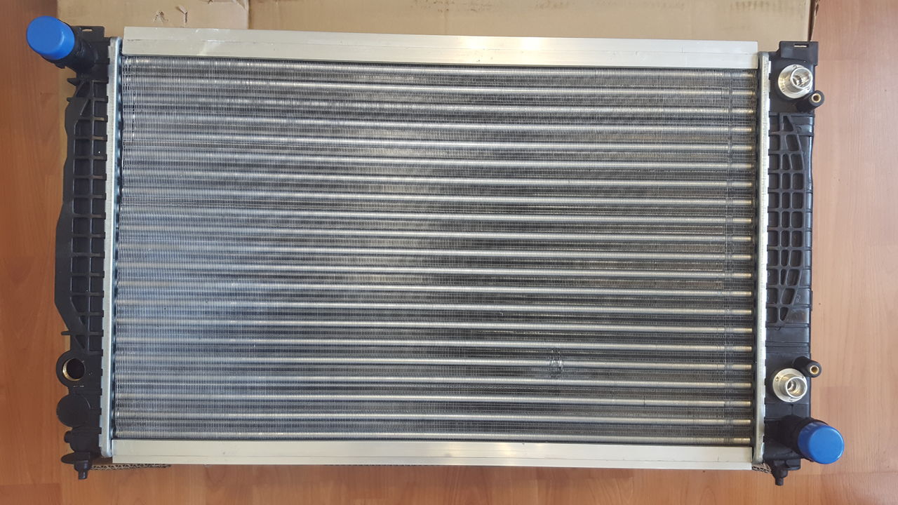

  9. #289
    Daniel Sundberg
    Falun
    1 288
    Ny kylare inköpt!
    Sitter oljekylare i den nya så att jag kan koppla in kylningen
    till nya lådan då jag ändå har alla rör å slangar till det

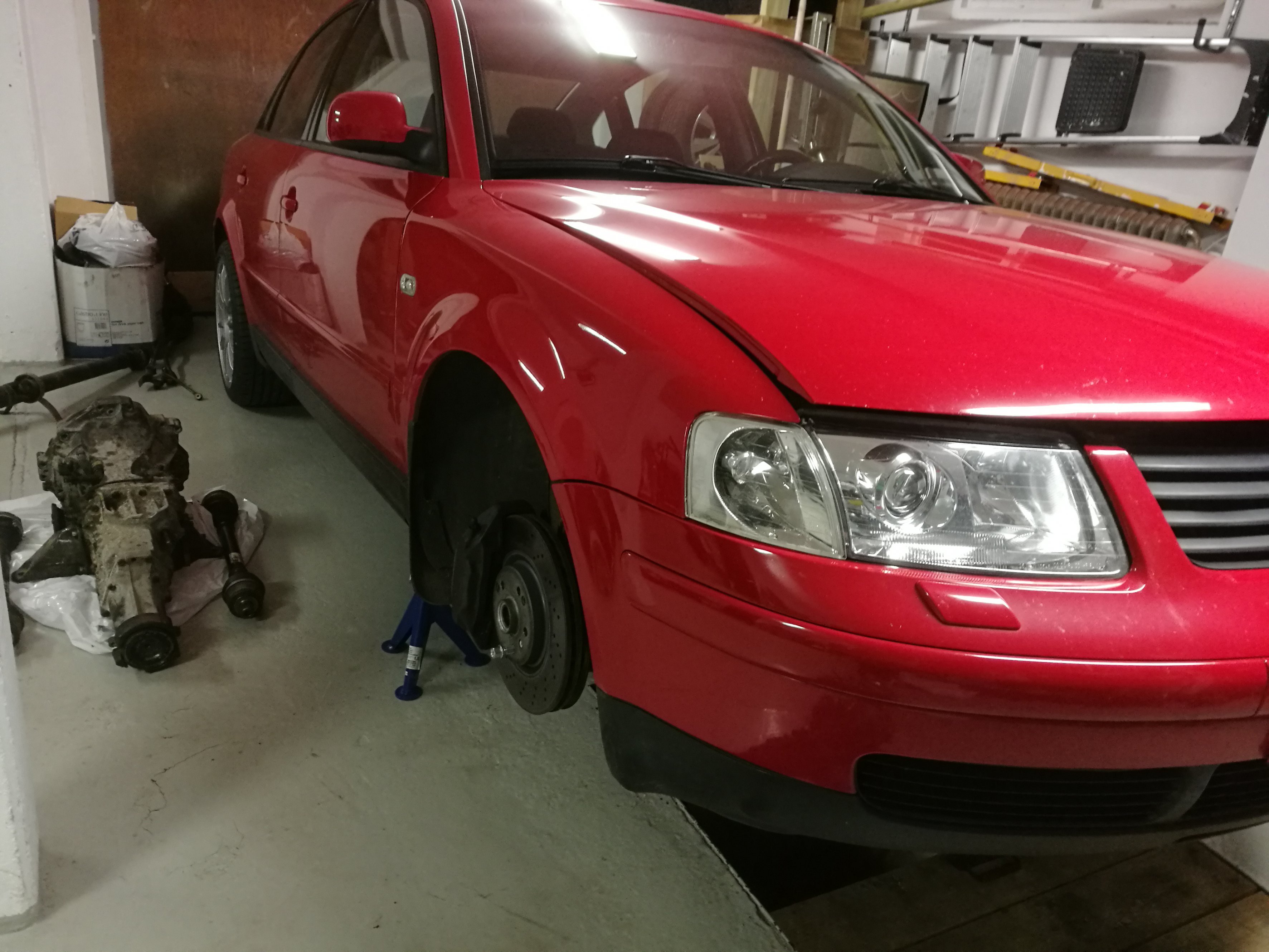

    Så pass mycket att den gamla 5vxl 01A lådan åkte ur bilfan t.o.m!
    Gick relativt smärtfritt sånär som på nån runddagen skruv till kardan..
    Härnäst ska nya 6vxl 01E lådan strippas på allt utvändigt så den blir lite
    smidigare att ha å göra med och sen ska skiten i bilen bara
    Kan bli ett ryck i helgen om jag hittar nån som vill vara med å lyfta lite skit-tung
    växellåda bara...

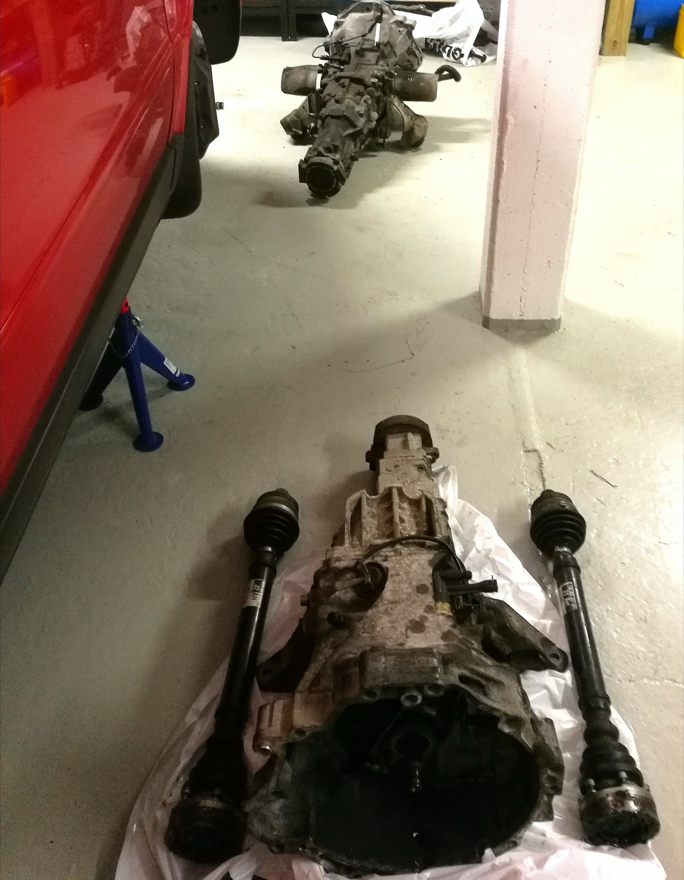

    Nu sitter iaf lådfan i bilen igen.
    Lite tungt å lyfta dit den men det gick relativt smärtfritt iaf.
    Bara bakaxel, drivaxlar å kardan kvar nu...
