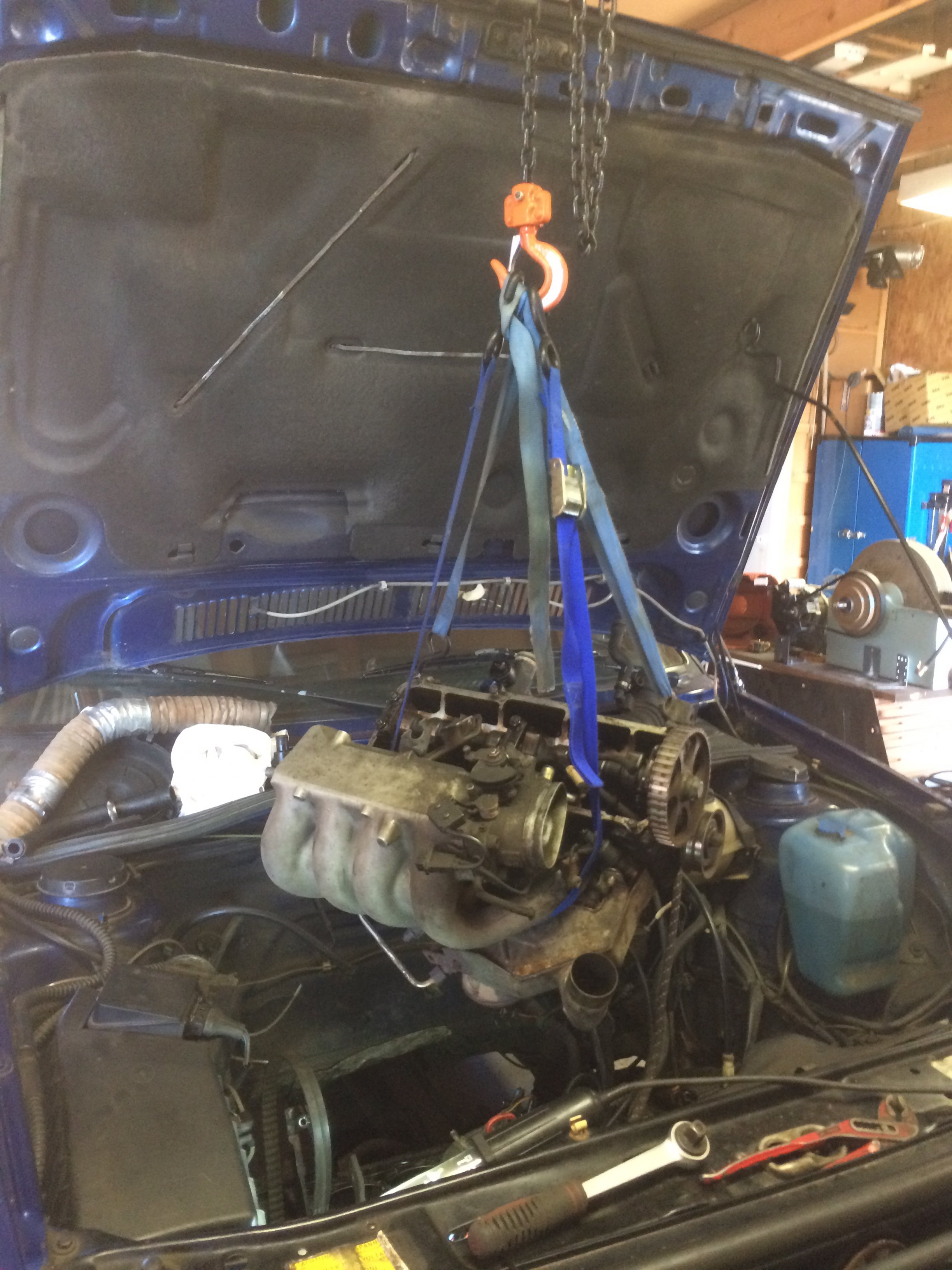

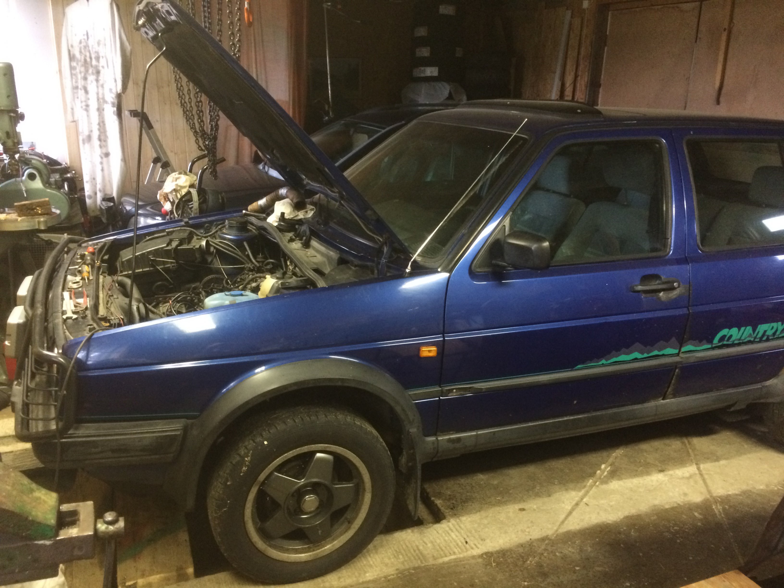

    Med detta långa uppehålll från VW så har jag nu dragit igång och renovera farsans Golf Country -91. med en mätarställning på ca 380000km! Den har varit avställd ett tag då den inte gick igenom besiktningen för nåt års sen. För höga HC värden, samt bil gick dåligt, dålig värme i kupé då kylsystem inte fungera som den skulle. Tanken är bara att renovera motorn, fixa till lite små grejor så den går att besikta och köra då mina föräldrar älskar denna bil!

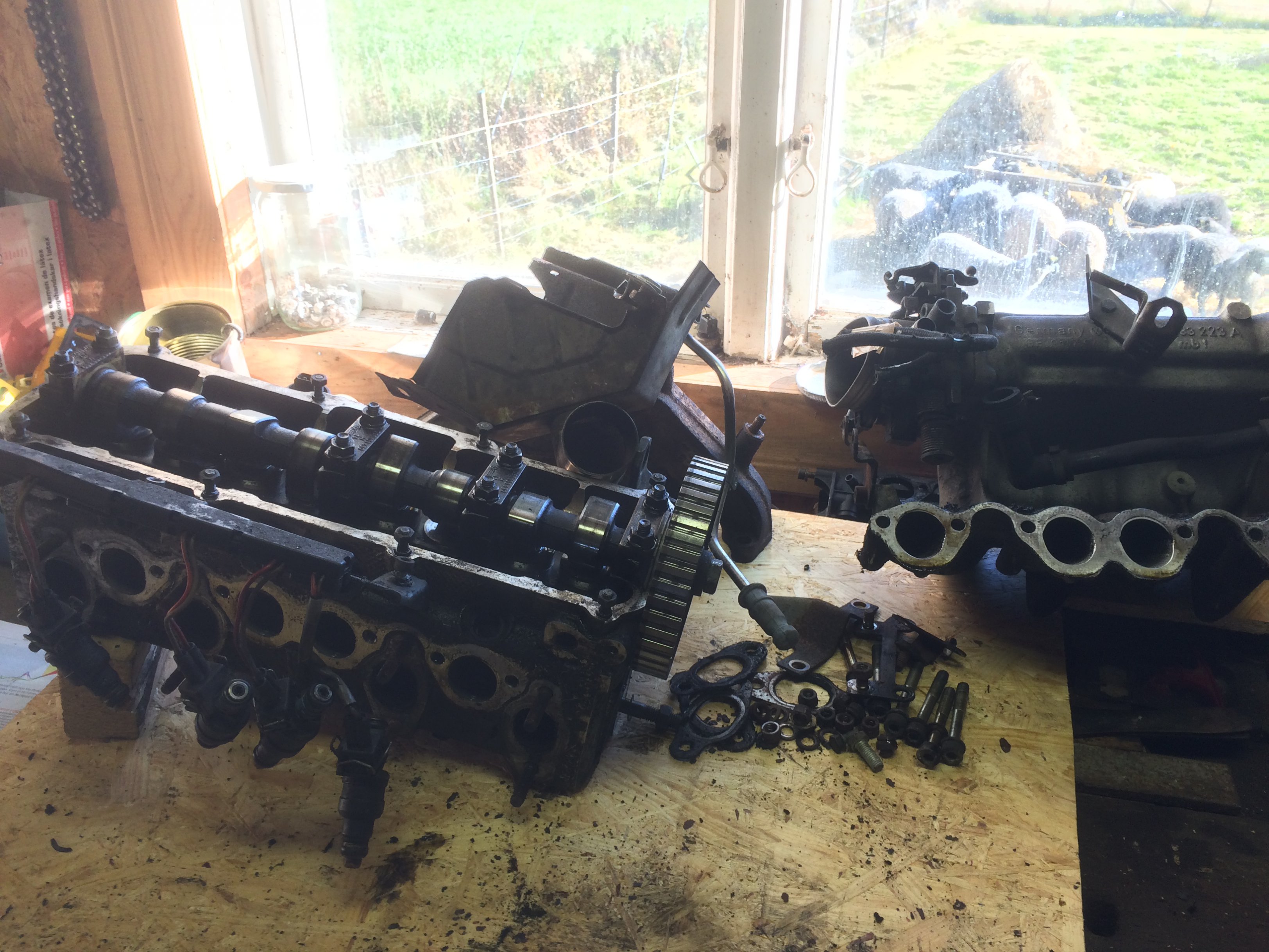

    Jag behöver hjälp av er som inte varit ifrån VW som jag. vart får jag tag i reservdelar? exempel till motor så som vevlager, kolvringar sotningssats osv.. och avgasgrenrör också (var sprucket)

    Alltså dom är ju så sjukt coola! Vad är det för motor?

    Vevlager etc hittar du på ebay, enklast blir om du letar upp org.numret i ETKA, och sedan söker på detta på ebay så hittar du enkelt. Men välj inte första bästa, det skiljer en hel del i priser mellan olika säljare.
    Jag köpte dock via Spareto, där finns flera olika märken, tex Victor Reinz eller Elring. Exakt samma märken som Dyronomen (eller firmor på ebay) säljer men till en tredjedel av priset. Du bör dock vara noga med att delarna är rätt eftersom deras beskrivningar kan vara missvisande.

    Vad sitter för motor i Countryn?
    K-jet? 90 eller 98hk? annat?

    Där kan jag svara på, I country sitter en 98PS 1P motor. Riktig fint med countrys, har alltid varit ett stort dröm av mig att äger en Country Chrome men de är ju också riktig dyrt

    Är ni inte Mekonomen verkstad på jobbet ditt Pelle, det borde ju lösa det eller knalla bort till grabbarna på Motorallt. Dom löser väl det annars.
    Roligt att den får leva vidare. Har ni kvar ramen runt ljusen på kofösaren så får du svetsa på dem igen 😀.

    Hej på dig Junfors! Varken Meko eller Motorallt hade delar (hade lite men var svindyrt) så det blev en beställning från CustomSpeedParts samt från VWimporten Så jag inväntar delar för att fortsätta

    Är ju bara att kolla andra motorkoder som delar samma grejer.
    Bara för att det står 1P som motorkod betyder inte att man måste ha just dem delarna.
    Är ju en vanlig motor allt annat så du kan kolla från andra modeller.

    Just grenröret i gjutjärn är nog ingen skillnad från vilken mk2 som helst med 1,8l motorn av samma slag. Främre röret däremot är ju lite annan form .
