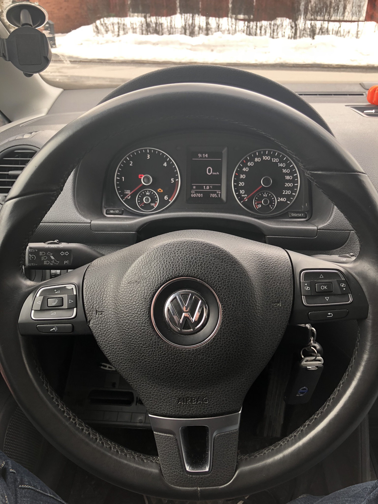

    Jag köpte en 9w7 från Polen i veckan och kopplade in allt i min Caddy -14 med RCD 510.
    funkade fin fin efter lite kodning men har dock kvar ettt litet problem.
    Den har en eftermonterad multifunktionsratt (från en Passat tror jag)
    men jag kan för livet inte få den att funka med knapparna oavsett vad jag provar koda in.
    Är det någon vänlig som kan peka mig i rätt riktning och som kan se om det är någon hårdvara jag saknar (ratt nav, elektronik) som är orsaken?

  6. #26
    sep 2014
    Peter L
    Täby
    764
    Eftermontera Bluetooth 9w7 Golf VI RCD-510 BEHÖVS VAG-COM?
    Funkade någon av knapparna innan montaget av bluetooth-enheten?
    Gissar att det är en särskild släpring för multifunktion, och att ratten också skall kodas in i systemet. Om den nu saknade knappar på förra ratten.
  7. #27
    apr 2018
    Janne Karlsson
    Luleå
    7
    Nope, antar att tidigare ägaren bara bytt rakt av utan att göra mer.
    för han har bytt den ialf enl utsago.
