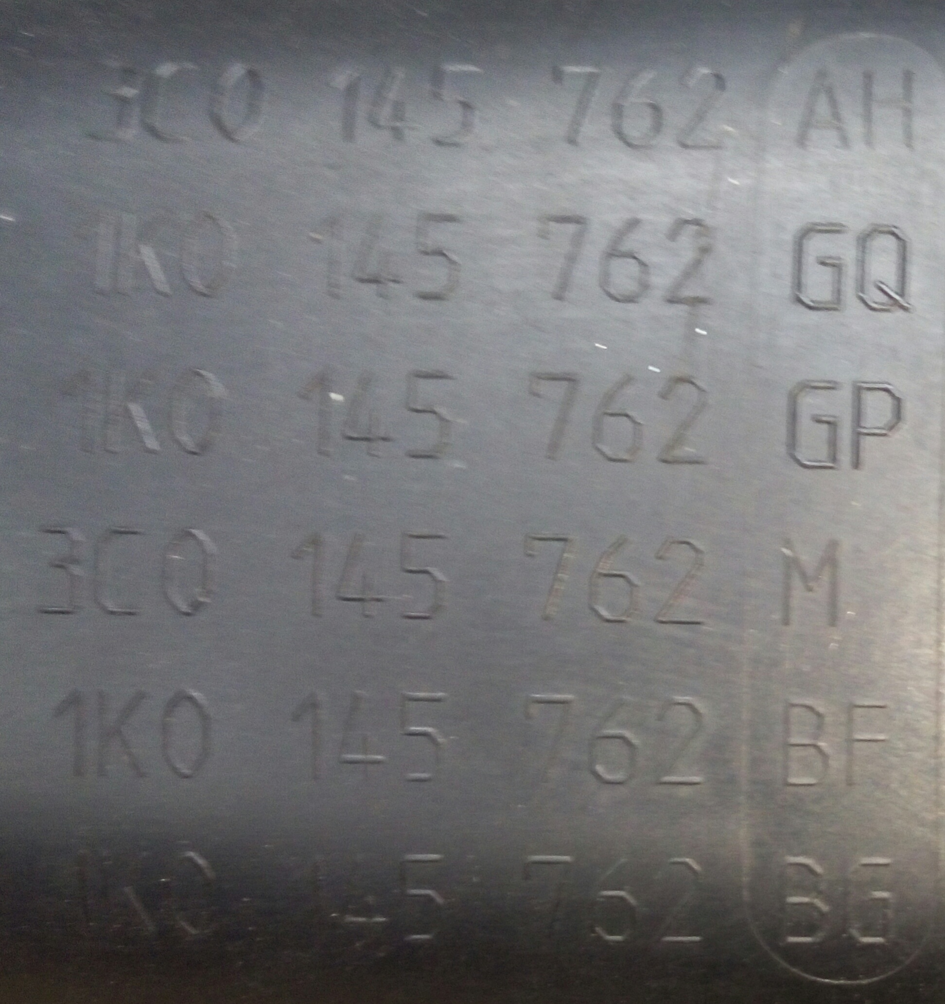

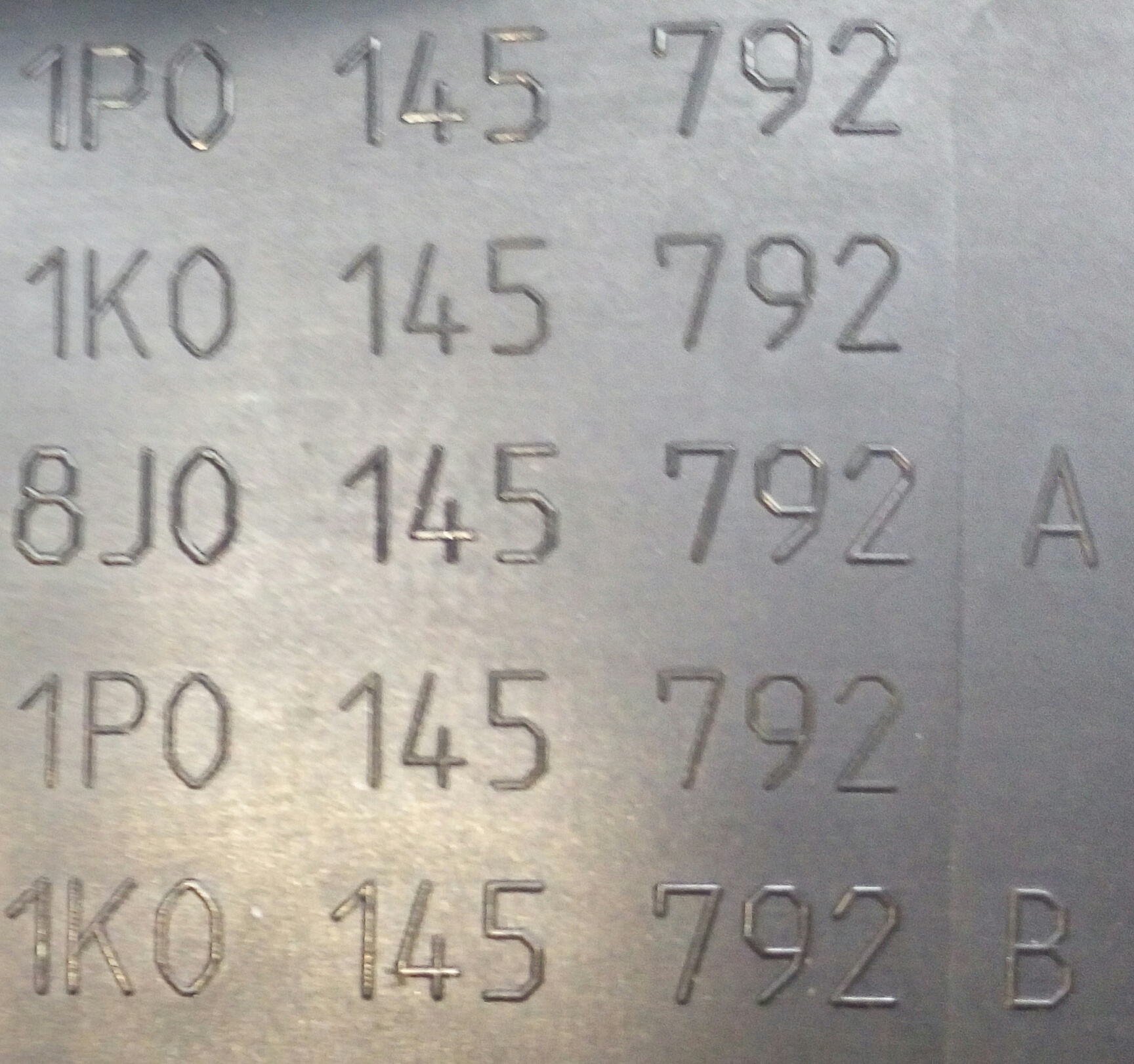

Om det är röret från A3 2.0 tfsi man andvänder så tror jag att jag har ett sånt liggande i garaget i sumpan om nån behöver

2016-08-10, 10:09 #6
Det är sant. Bra tänkt!
Vilka årsmodeller ska man då titta på?Golf GTI Edition 30 Nr.19

2016-08-10, 12:11 #9
Närbild på numren på röret.I have made up my mind, don't confuse me with facts.

Om nån behöver ett rör utan noicepipe till en k03 gti så har jag ett, slänger det snart annars
