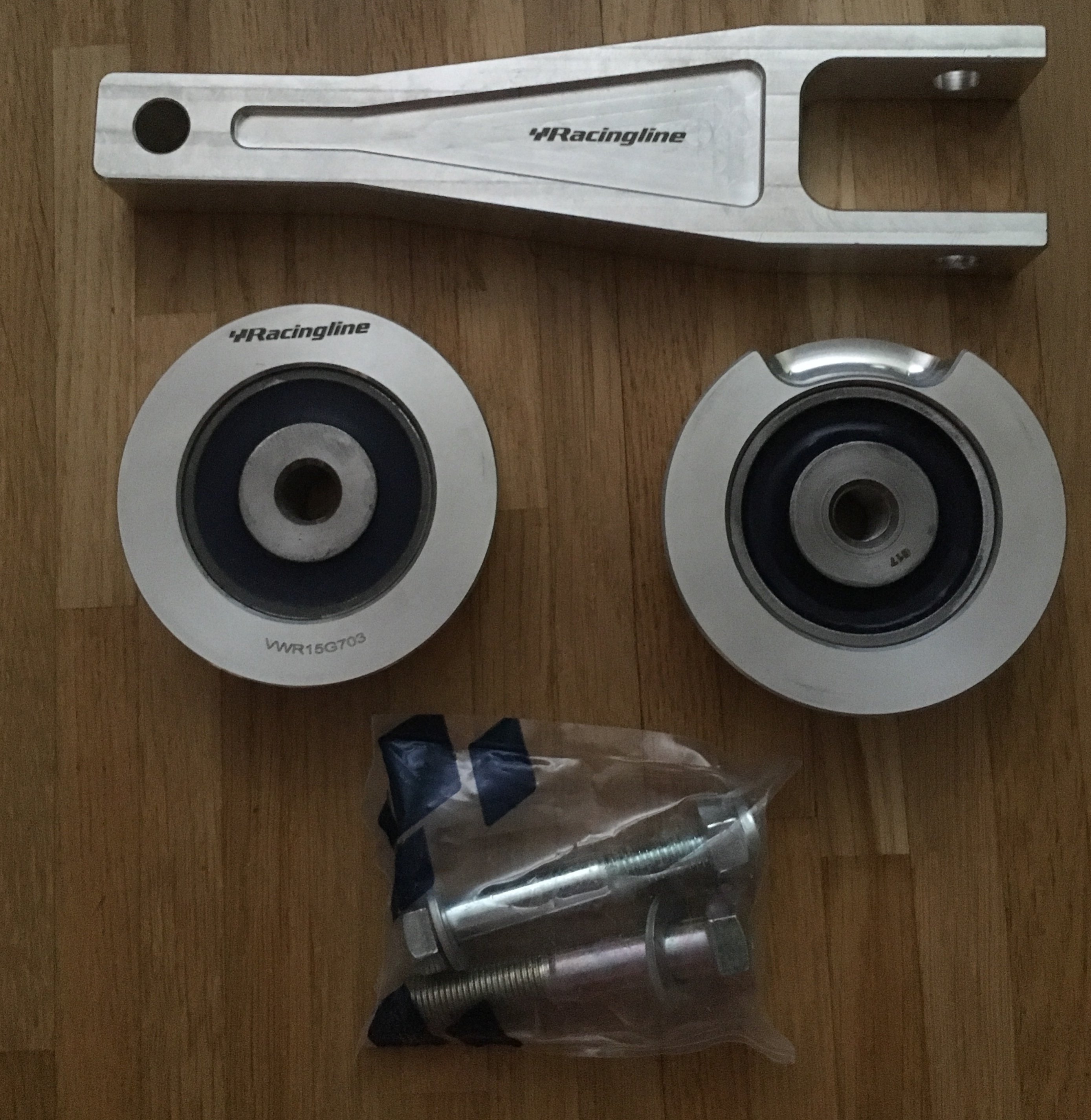

    Dags för lite uppdatering i tråden. Varit lagom trött på hjulhoppandet och länge tänkt skaffa en insert, men samtidigt läst blandade åsikter. Mest då att dom slits ut eller böjs med tiden, och så får man hålla på att byta igen. Så tänker byta ut hela undre motorfästet.
    Dyr, och bytet blir oxå dyrt med tanke på att subframe’n måste loss och nya bussningarna pressas på plats.
    Förhoppningsvis blir man nöjd haha

    Har haft 034 insert, riktigt skräp, som du skrev så slets den ut, en gick av (!) och den jag fick som ersättning böjdes. Och trots insert så hoppar det ju. Provade nu ST 4wd, inget hoppande och dunkande, bara grepp och skjuter på duktigt.

    Jo jag har oxå kört st 4wd och den driver ju iväg på ett sätt våra fwd aldrig är i närheten av(från stillastående). Föredrar ändå min, tyckte st’n kändes lite tung och liksom ”vuxen”. Blir intressant och se om detta funkar, återkommer i början på april när jag fått det monterat.

    Var och hämtade bilen idag efter undre motorbussning/stag samt hjulinställning gjorts. Oj oj oj vilken skillnad...
    Visst, det vibrerar lite mer, mest på tomgång då ratten faktiskt vibrerar haha. Men så fort man rullar iväg minskar det och försvinner. Bilen känns rätt så annorlunda nu, direktare, hoppar inte (det lilla jag hunnit testa)bara spinner och sticker iväg. Klämde på orginalbussningen, som gick att böja o vrida på som ett suddgummi. De nya var näst intill helt stumma och solida. Antar att dessa oxå sliter till sej med tiden och vibrerar mindre. Nu väntar man bara på nya sommardäcken och fälgarna...

    Varit på årets första ordentliga tur med inspirerad körning(dock fortfarande med vinterdäck)i den plötsliga värmen. Bilen känns definitivt roligare att köra, borde verkligen ha gjort denna modd först.
    Vibrationer känns inte av när man kommer upp i fart, däremot vid tomgång. Även krypkörning med ac’n igång, men mest märks det vid backning. Rekommenderar den definitivt!

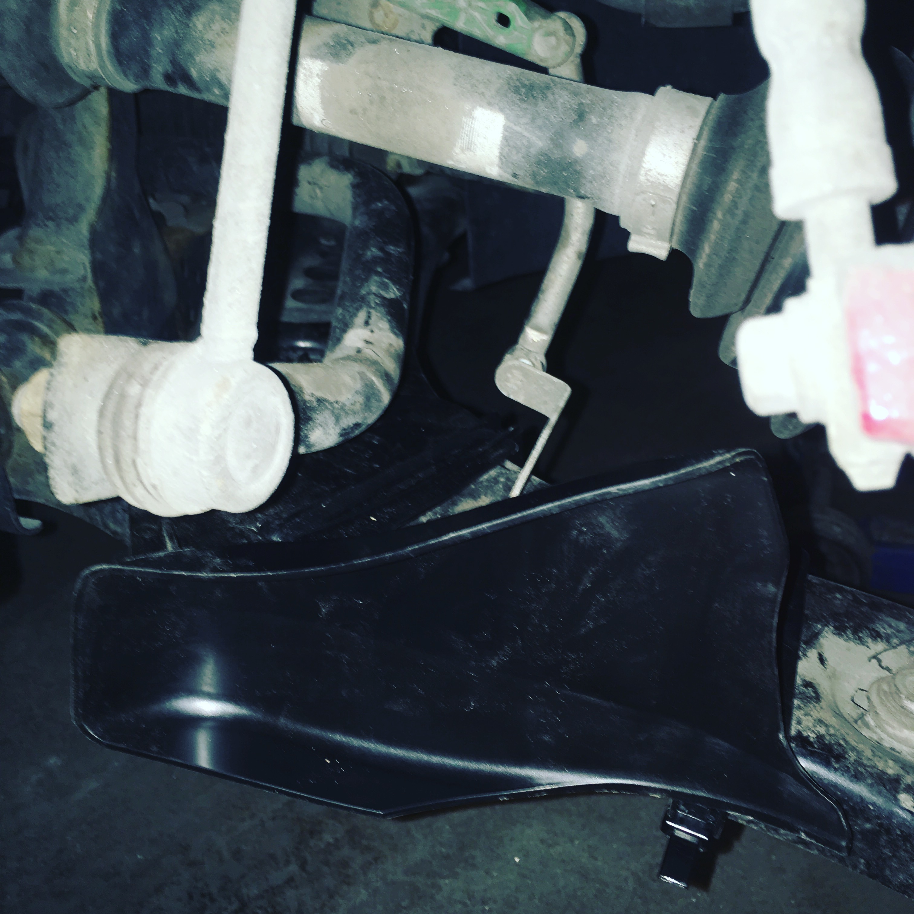

    Monterade dit ”airguides” som legat och dammat ett bra tag. Förhoppningsvis lite kyl-hjälp till bromsarna under bankörningarna. Passade bra.
