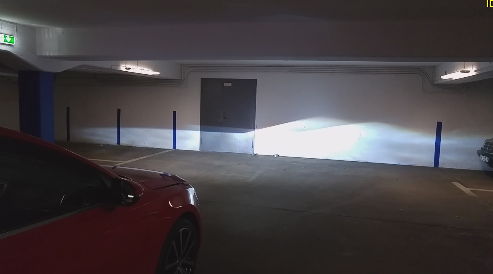

    Hej,
    Är det någon som vet om projektor (cutoff) linjen ska verkligen se ut på detta viset? Dom är inte precis justerade men linjen ser konstig ut. Ska den inte vara helt rak?

    Med högertrafik som vi har i Sverige så ska vänstersidan vara helt vågrät medan högersidan sticker uppåt, precis som din är. Däremot verkar inte dina två strålkastare vara synkade i sidled, men det kanske beror på att dom inte är injusterade ännu.
    Tackar , jag visste inte att linjen kan sticka uppåt så här mycket. Alla bilder jag såg på cutoff-lines såg ut vara nästa helt raka som denna:
    Därför blev jag lite orolig o trodde att mina strålkastare var defekta. Jag ska försöka justera dom
