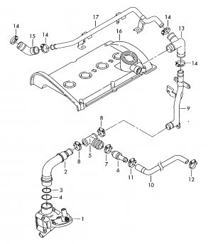

    Vevhusventilationen och vacuum systemet har packat ihop på min 1.8T ( AWT ) motor
    och det är ju ett ormbo av slangar och ventiler osv när man tittar på det.
    Vilka ingående delar bör man byta och till vad ?
    Hittade detta eftermarknads "Kit" till vevhusventen till AWT motorn:
    https://store.034motorsport.com/brea...-silicone.html
    ...slangar till N75 ventilen:
    https://store.034motorsport.com/0581...ssat-1-8t.html
    ...och denna vacuum ventil:
    https://store.034motorsport.com/vacu...olkswagen.html
    Vad behöver jag mer för grejer ?

    Finns väl satser i Sverige att få tag i ? iaf tyskland. Usa känns ju lite overkill för grejer som byts dagligen på verkstäderna

    På grabbens vinterbil, en A4 TSQ 180hk, fick han ombes på bl.a. trasiga vevhusvent slangar.
    Limmade ihop dom med liquisol, då detta bara är en vinterbil som ska gå så billigt som möjligt.
    Liquisol har jag använt tidigare till bl.a. trasiga insugsgummin på snöskotrar, och det har hållt i flera år.
    Limmade en spricka under en stövel på skoj åt farsan med detta lim, som han därefter använde i flera år utan problem.
    /Kimmo

    Länkar till dessa satser ?
    Citat Ursprungligen postat av Mk1 Visa inlägg
    Fick ombesiktning på grund av trasiga vevhusvent slangar.
    Limmade ihop vevhusvent slangarna med Liquisol.
    Liquisol har jag använt tidigare till bl.a. trasiga insugsgummin på snöskotrar.
    Limmade en spricka under en stövel med detta lim.
    Jooo, Liquisol är fantastiskt.
