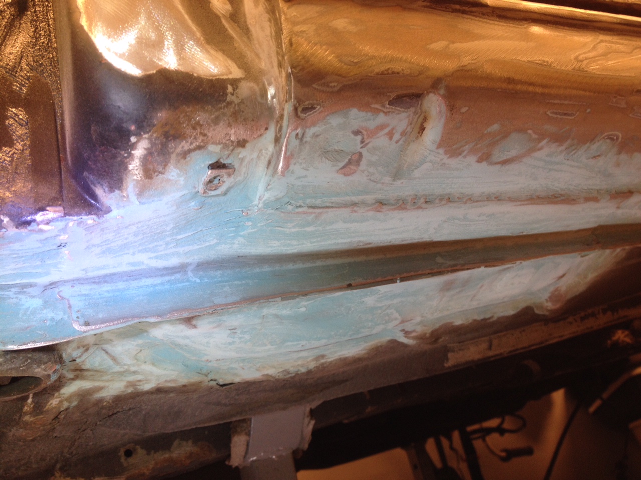

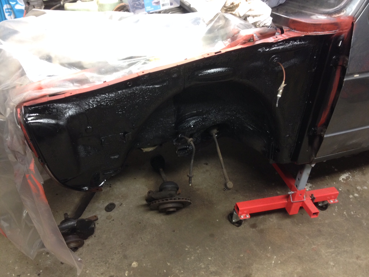

Jag började med att slipa rent och rengöra runt bakaxelfästena för att kontrollera och avgöra om de ska
bytas ut. Vänster bak är inga problem, men höger sida måste troligtvis bytas ut. Har för mig att det finns
färdig bit att köpa. Gjorde även rent där tanken suttit. Det såg väldigt fint ut, endast små rostfläckar
fanns så jag rengjorde och sprutade på rostskyddsprimer. Karossen är rostskyddad ordentligt, och
dessutom behandlad med stenskottsskydd så den har klarat sig från djuprost. Dock går jag igenom alla
skarvar etc och tar bort/byter ut där det behövs.

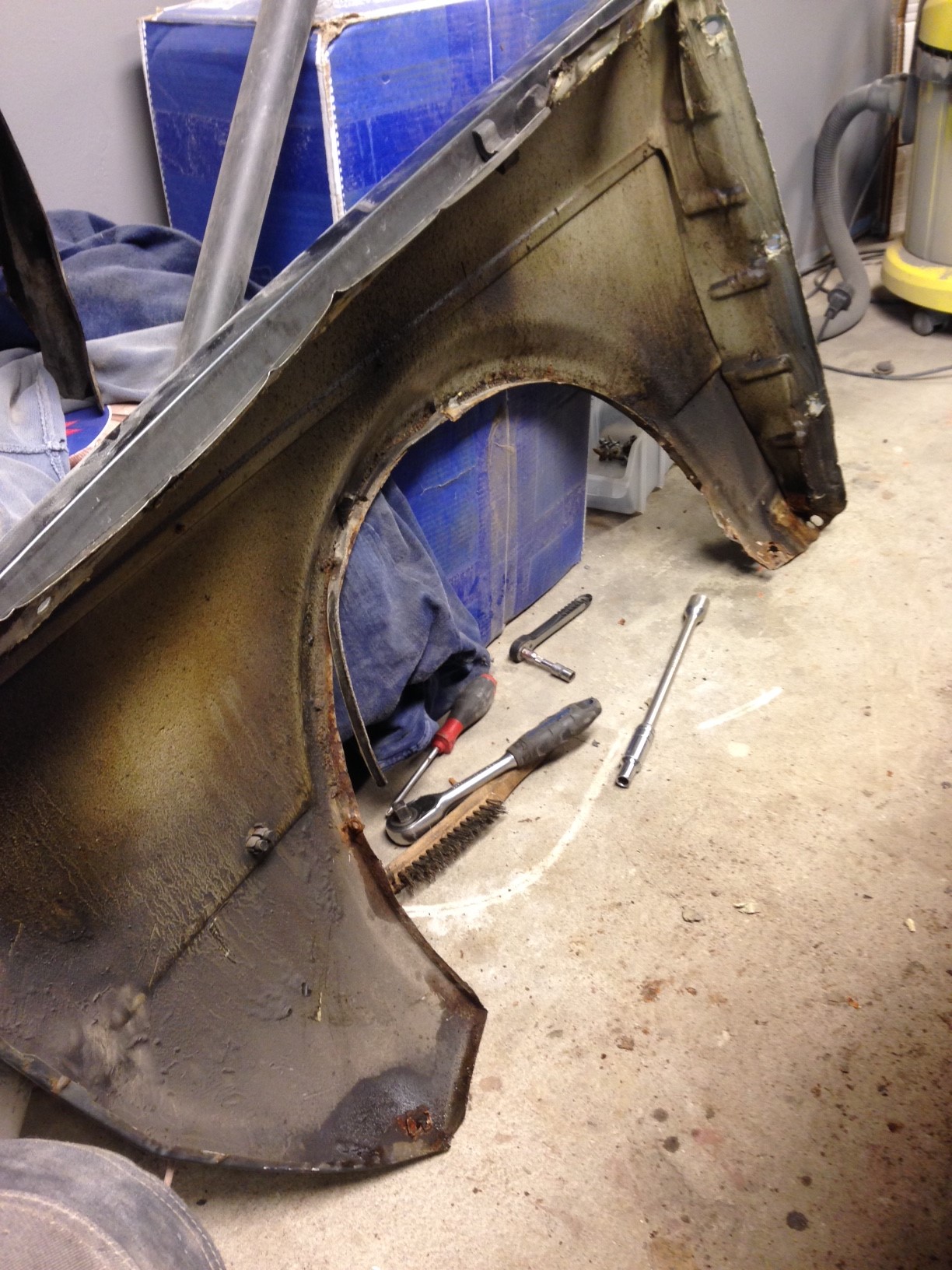

Demonterade skärmbreddare på vänster bakskärm, och här måste kanten bytas ut. Ett bevis på att det
samlas smuts under breddarna genom åren..
Slipade ner allt med en flapdisc (jäkla bra uppfinning förresten)
Tanken var att göra bakvagnen klart med svetsning och blästring etc, men med hänsyn till att ingen svets
är inköpt ännu samt att kompressorn bestämt sig för att lämna in när man väl behöver den så fortsatte
jag med vänster framskärm. Demonterade breddare, och här fanns lite rost. Byter ut denna mot en ny
då det är ganska enkelt.
Slipade ner skarvar och all rost noggrannt och lade på rostskyddsprimer så länge. Man har inte snålat på
rostskyddet här inte... ett riktigt tjockt lager i innerskärm och fäste.
Mindre roligt att ta bort, men
uppsidan är ju att det inte bildats rost!
Tog bort allt och slipade rent
Fanns lite rost på plåten under rutan, men inget djupt. Slipade plåtren och på med primer och sedan nytt stenskottskydd. Återstår montering av skärm.

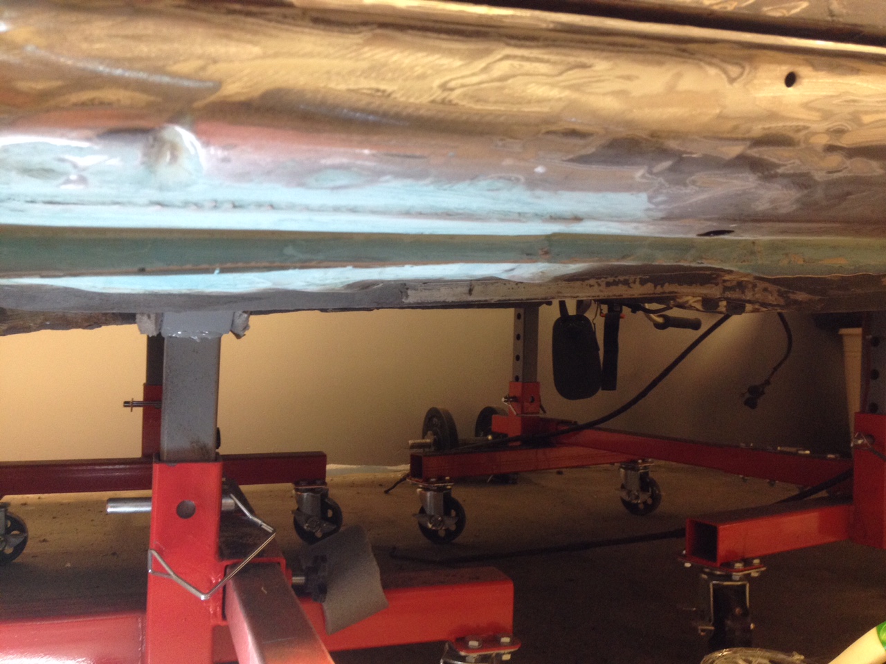

Har lånat en svets från grannen i avsaknad av en egen, och började med att reparera bakaxelfästet på
höger sida. Jag hade ju slipat någorlunda rent innan så det var bara att kapa ur och sätta dit ny plåt. Lite
extra renslipning blev det innan jag punktade dit nya biten.
Spacklat och slipat och sedan på med karosserikitt. Därefter stenskottsskydd.
Fortsatte sedan med diverse rostjobb under, sparklåda/golv vid förarplatsen har dels blivit inbucklad
(den varianten har vi sett förr..) och sedan rostat sönder. Därför slipade jag rent och kapade ur så
mycket som det behövdes. Därefter fick jag dra ut bucklan i sparklådan, och sedan bocka till en lämplig
plåt.
Plåten här är väldigt tunn så det är lite tricky att justera värmen på mig svetsen. Bestämde mig för
att förstärka med lite tjockare plåt där det behövs. I övrigt är sparklådan i bra skick. Så jag snyggade till
den lite och rostskyddade samt karosserikitt.

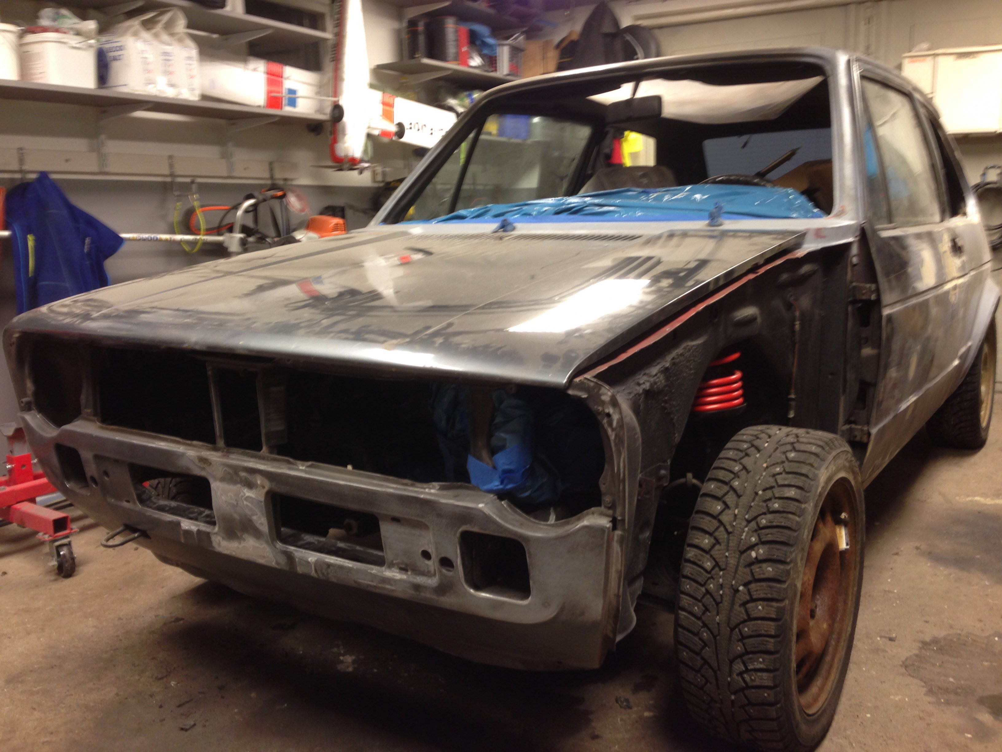

Fortsatte med vänstra sidan efter att rostjobben undertill är klara. Montering av ny framflygel är nästa
uppgift.
Updatering December
Fick lite gjort denna vecka, planerade ju att montera vänster framskärm men lämnade det och
förbättrade sparklådan

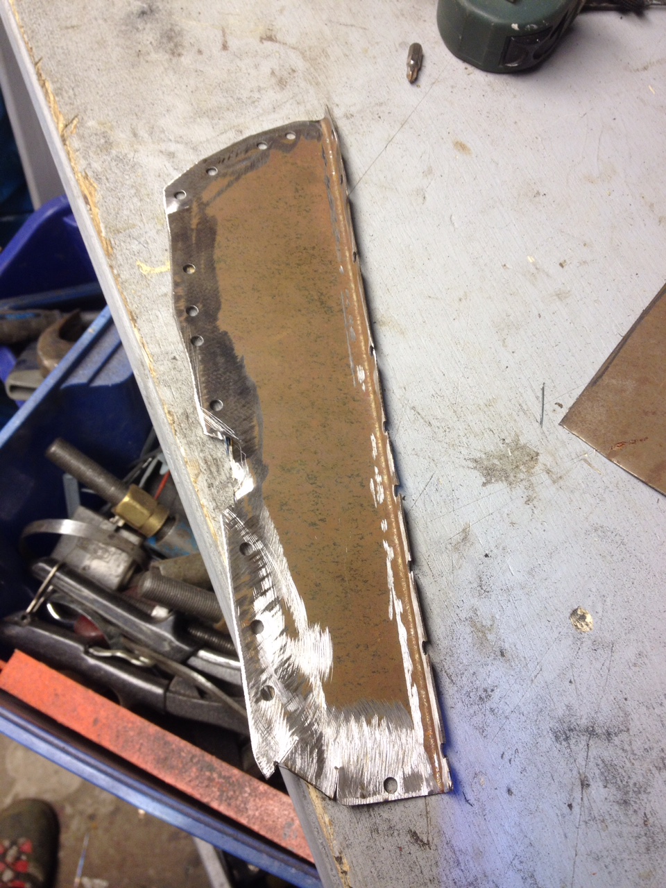

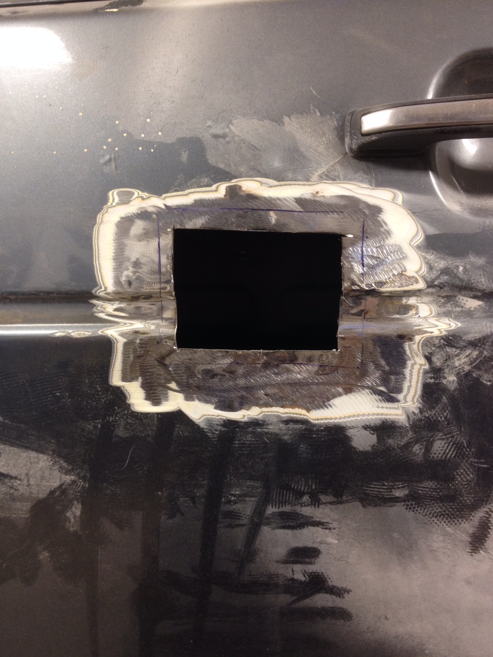

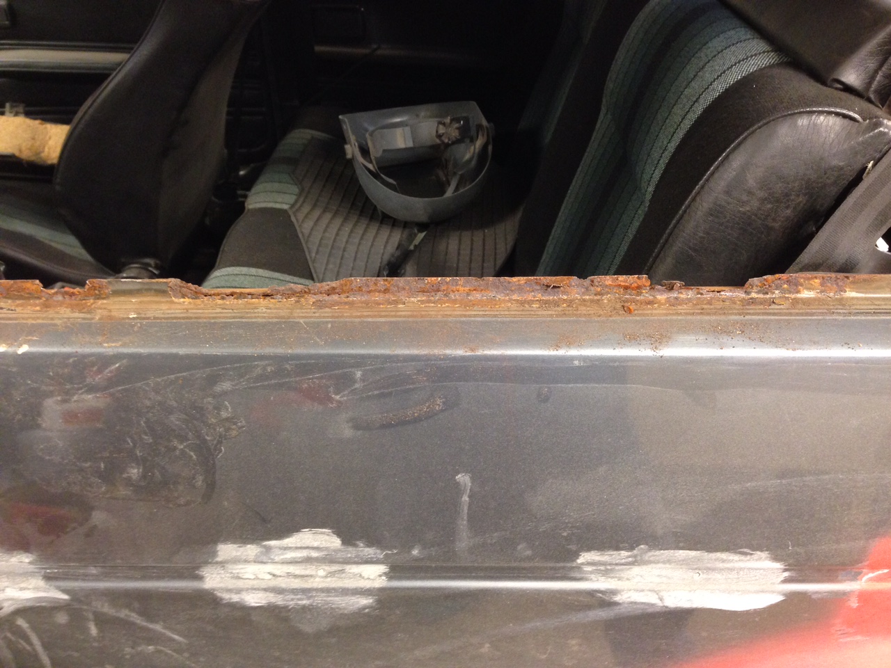

Fortsatte sedan med hålet på förardörren. Demonterade dörrsidorna och kontrollerade samtidigt övrig
rost. Inte så farligt, går att slipa rent och blästra.
Sedan började jag att måtta ut för den nya plåten. Lite bök med inpassning eftersom listkanten och dess
fördjupning går här.
Kapade sedan ur och slipade rent runtom.
Sedan punktade jag dit den och slipade jämt runtom. På med rostskydd och spackel. Det kommer bli en
del finspacklande och några timmars slipning.

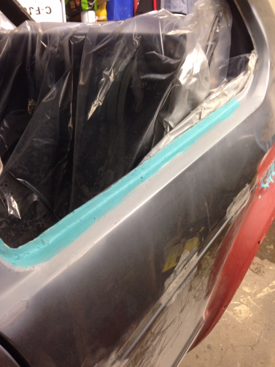

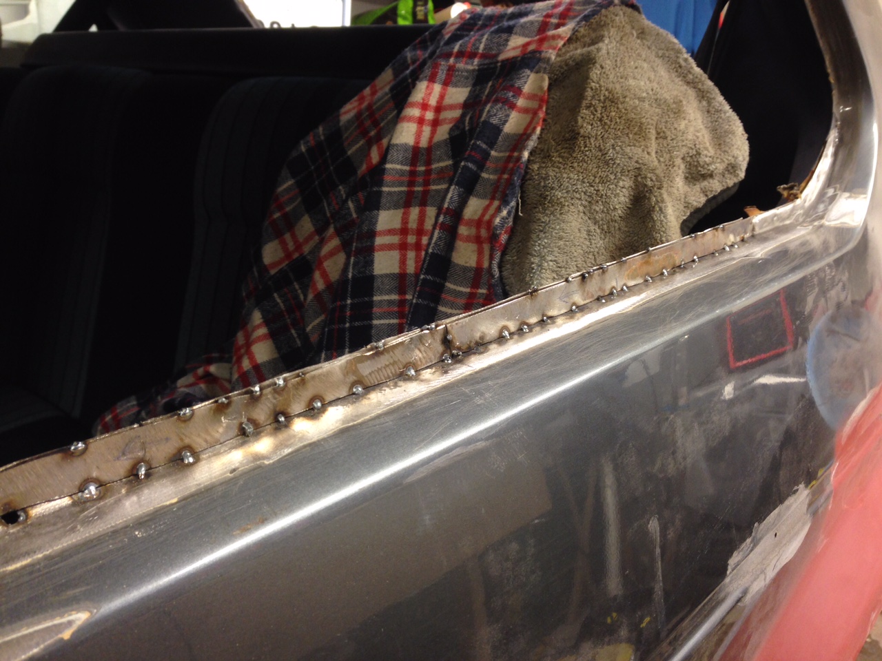

Nästa delprojekt var att demontera vindruta och ena sidorutan. Jag visste att det fanns en del rost i
nedre listkanten på båda. Började med sidorutan, här var det inte mycket kvar av kanten..
Började med att slipa rent och inspektera hur omfattande det var. Sedan kapade jag bort det dåliga och
provmonterade ny plåt. Eftersom innerplåten och ytterplåten möts här och är fastsvetsade i varandra så
svetsade jag fast likadant.
Slipade ner kanterna så det blev jämt och sedan på med rostskydd och spackel. Det blev ett ok resultat.
Därefter provmonterade jag rutan och den satt som den skulle. Fortsatte sedan med framrutan. Här
finns det rost lite här och var, dock fanns det mesta i nedre kanten. Tog fram blästern och fick det rent
från rostporer och sedan på med rostskydd.
Ny ruta ska inhandlas så småningom eftersom den gamla var sprucken och hade en hel del stenskott.

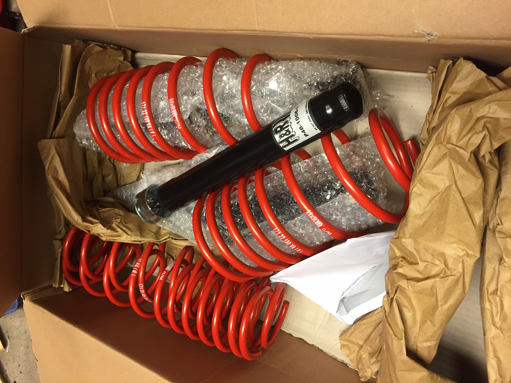

H&R Chassiekit från Ulf på Bilmodecenter

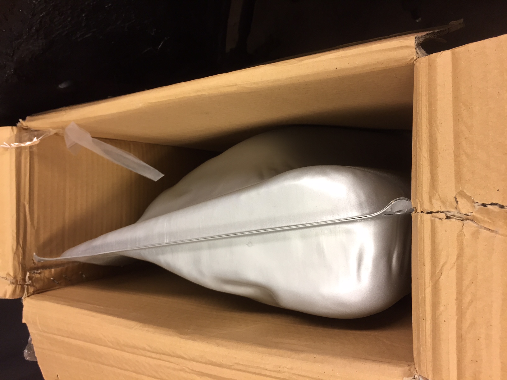

Och sen en tank från UK, köpt på e-bay

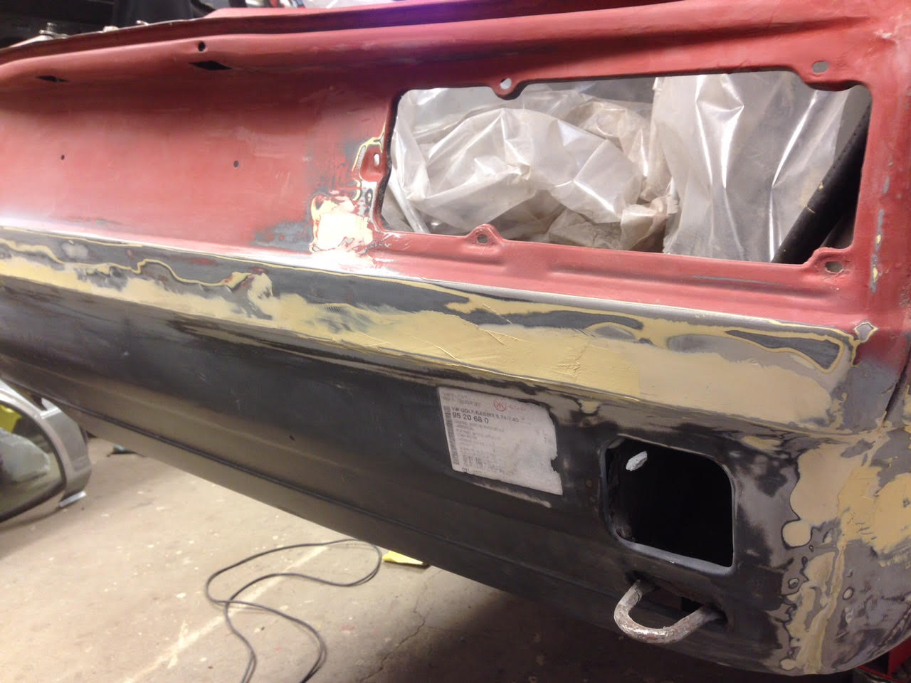

Har börjat med nedre delen av bakskärmarna samt bakre nedre plåten. Det har gått åt x antal kap- och slipskivor nu, men har fått klart för mig att Biltemas kvalitet på kapskivor skiljer sig ganska mycket från Bosch-skivorna. Biltemas skivor frasas sönder då den börjar bli varm, men det gör inte Bosch skivan. Den behåller formen och slits inte på långa vägar lika snabbt. Dessutom skiljer det endast ca 10 kr i pris mellan dessa. Detsamma gäller för flapdisc.
Antagligen inga nyheter för er..
Jag måttade ut ett rimligt kapsnitt på båda sidorna och dessutom för bakplåten. Sedan var det bara att kapa bort. Tyckte det såg ut som om någon bytt ut denna tidigare då det var en stor tjock svetssöm inifrån. Alternativt att man velat förstärka på något sätt. Efter mycket slipande och kapande fick jag bort det mesta av den gamla plåten. Den ser lite märklig ut utan denna stora plåt.
Nu återstår slipande i oändlighet... Det som är lite utmanande här är att slipa rent i alla håligheter och gropar, så jag har försökt använda mig av lite olika slipskivor och borstar för att få rent. Golvet i bak direkt efter baljan är rostangripet, så här kommer jag att få förstärka och ta bort allt det rostiga. Dessutom är det lite rostangripet undertill vid fästet till bakplåten samt i bakkant av reservhjulsbaljan men det är ytligt och inget farligt. Saltet på de svenska vägarna skördar sina offer och ibland tycker man synd om bilarna, i alla fall de äldre bilarna med annorlunda/tunnare plåt.
Det sitter en ganska tjock grundfärg/primer i botten så dammet i garaget har varit extremt påtagligt. Och nu när det är -20 grader ute så vädrar man kanske inte så länge då värmen försvinner ganska snabbt.
Klippte ut förstärkningsplåt och bockade i L-vinkel så den fäster bättre mot både golvet och bakplåten. Mer slipande....
Fick justera lite och sedan falsa kanterna på de små nedre skärmkantsplåtarna så de passade ok. Punktade sedan dit dem.
Utmaningarna är många då man jobbar med en stor karrossplåtbit, dessutom om den har flera vinklar och kanter/böjar så blir det inte lättare. Och det kräver ju en hel del jobb i form av slipning inför svets, och efter svets också. Efter det ska det spacklas, och slipas... Men det är bara att bita ihop och köra vidare.

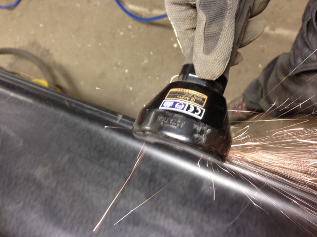

Fortsatte med nedre bakplåten, spenderade mycket tid på inpassningen av flera anledningar. Dels för att plåten som kommer från Klokkerholm inte riktigt var 100% passform då flikarna på sidorna var lite för långa, och dels för att urkapningen av den gamla plåten fick justeras och anpassas lite vartefter.
Här är plåten under preparering

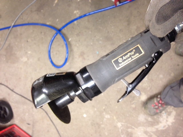

Ytterligare ett väldigt användbart verktyg för dessa plåtarbeten. Blir rakare snitt och dessutom lättare att komma åt med. Tryckluftsdriven.
Efter mycket mätande och trixande så satt den där. Det tog hela kvällen och nu återstår mycket slipande och spacklande.

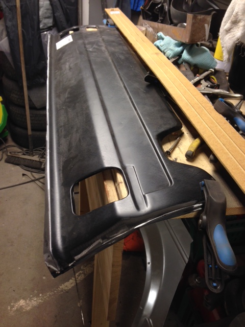

Nästa gång blir det att förstärka och byta ut diverse plåt i skuffen.
Fortsättning följerSenast redigerad av loadmaster den 2016-01-28 klockan 13:22.

Bytt den bakplåten på alla mina 5st ettor, ungefär lika vanligt som att tanka
Känner igen allt du skriver, det är knöligt att byta så stora bitar och den dåliga passformen mot sidorna har jag tampats med varje gång. Det svåra är att få till skarven mot sidan snygg, vill man ha org utseende så skall den ju inte spacklas utan bara läggas en sträng karosserikitt i och vara synlig. Oftast ser man på rostlagade bilar att den där slätspacklad eftersom det inte blev så bra Kämpa på, du gör ett bra jobb!Bilparken: Golf 1 1983, Golf 2 GTI 16V 1988, Golf 8 GTE 2022, ID 4 GTX 2022, Fiat Ducato Burstner 2007

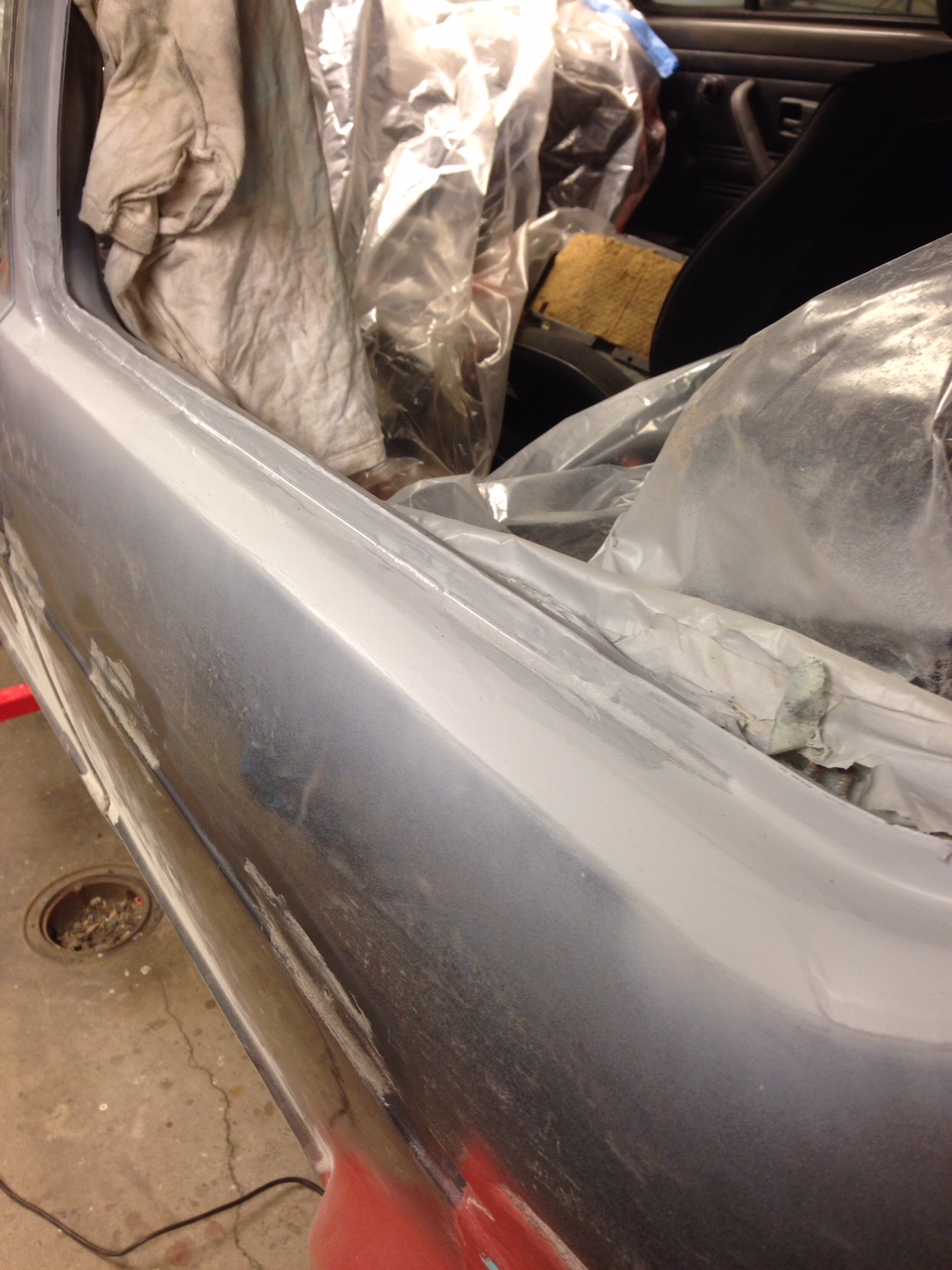

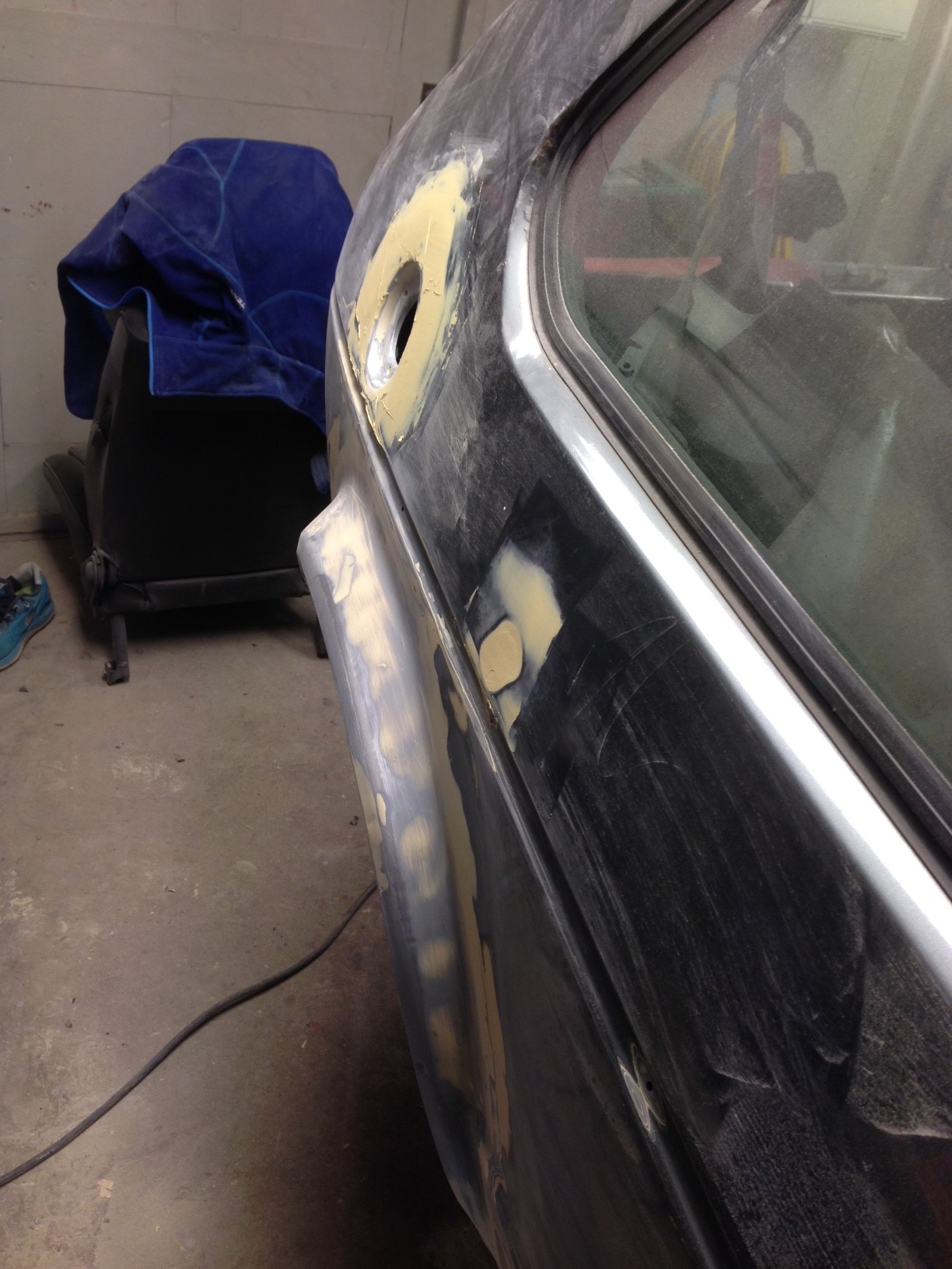

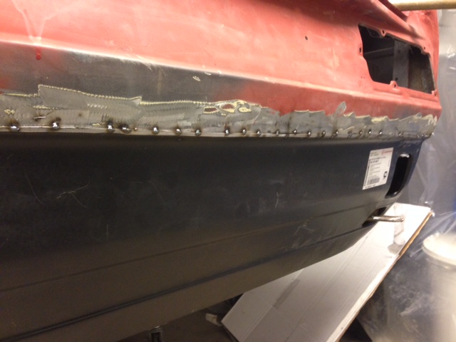

Bakplåten är klar. Har slipat ner ojämnheter och sedan spacklat igen som bilden visar. Jag tror jag tjatat klart om denna plåt i tråden nu
Hade ganska stora svårigheter att få alla skarvar jämna och fina, men jag det blev acceptabelt i slutändan. Förstärkte med plåt i skuffen mot kanten av bakplåten och golvet. Sedan tätade jag längs kanterna med karosserikitt och spacklade även den övre skarven då det ska vara vanlig lack där. Passade även på att spackla diverse ojämnheter på vänster sida. Drog handen x antal gånger för att känna efter diverse bulor och dörruppslag. Den har ett par inbuktningar på förardörren, i övrigt har den klarat sig från värre skador på denna sida. Höger sida är i bättre skick, frånsett bakre skärm som ska bytas ut och det är nästa projekt.
Tänkte även börja montera ihop bakvagnen nu i och diverse detaljer med tankarmaturen och slangar.

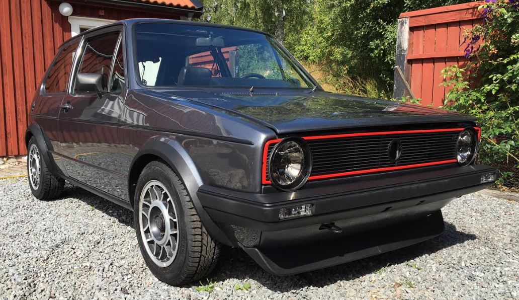

Hittade ett gammalt foto på en av mina gamla ettor jag haft. Detta var en ganska fin -84 jag hade runt 2001 tror jag. Satte på 15” Ronal fälgar på den och sänkte den en aning.

Har blivit endast ett par kvällar i garaget de senaste två veckorna pga hockeymatcher/träningar och lite sjuka barn. Fortsatte med höger bakskärm och kapade ur för en ny skärmkant och passade in
Punktade dit den nya och spacklade.
Under tiden spacklet härdade började jag slipa på diverse utfyllnader som jag spacklat tidigare. Just nu känns det som om man kommer dö slipandes den här bilen. Men men, bara att bryta ihop och komma igen.
När bakskärmen var slipad en gång så fyllde jag i diverse ojämnheter. Fortsatte sedan med att byta ut plåten runt tanklocket. Eftersom rosten satt runt själva hålet och fästet till tankröret, så bestämde jag mig för att såga ur ett runt hål vilket inte var så lätt. Sågade ur ny plåt och punktade dit och sedan på med spackel. Har inte slätat ut det ordentligt på denna bild så riktigt så illa ser det inte ut i verkligheten..
Forsatte sedan att demontera höger framskärm, som jag inbillat mig att den klarat sig från värre rost. Men icke, när jag lossade bakre nedre delen mot karossen så ramlade först en stor mängd sand och annat skit ut. Skärmen var ganska frasig så jag beställde en ny direkt. Inget att hålla på med..
Ska även beställa nya lister runtom, skärmbreddare samt dekaler så småningom.
Oavsett hur bra rostskyddad den har varit i alla skrymslen så kommer smuts och salt in i alla möjliga konstiga utrymmen..
Samma här som på andra framskärmen, rejält med rostskydd mot kaross och skarvar.

Börjar bli klar med slipning och svets. Hade billackeraren på besök igår och vi gick igen om vad jag ska förbereda innan det är dags för lack. Ska slipa på vissa ställen samt demontera taklucka bland annat. Lackkoden är LP7V.
Nu ska bilen ner på hjulen igen då jag är klar undertill. Jag har börjat montera fram- och bakvagnen. Ikväll fick jag skivor, bromsar och bussningar på plats. Allt är nytt, powerflexbussningar, stålomspunna slangar samt ok från 16V. Planen är att köra med den större huvudcylindern, samt eventuellt en justeringsventil till bakbromsarna om det behövs. G60 bromsar fram kommer det bli.
Bilen ska lämnas in på lack i början av April, och tills dess är planen att montera nya tanken, fram och bakvagn samt förhoppningsvis få ur motorn. Det bör jag klara.
Här är lite bilder på kvällens montering. Jag lade förresten loctite på tappbultarna eftersom de har en förmåga att röra på sig med tiden.Senast redigerad av loadmaster den 2017-06-08 klockan 13:37.
