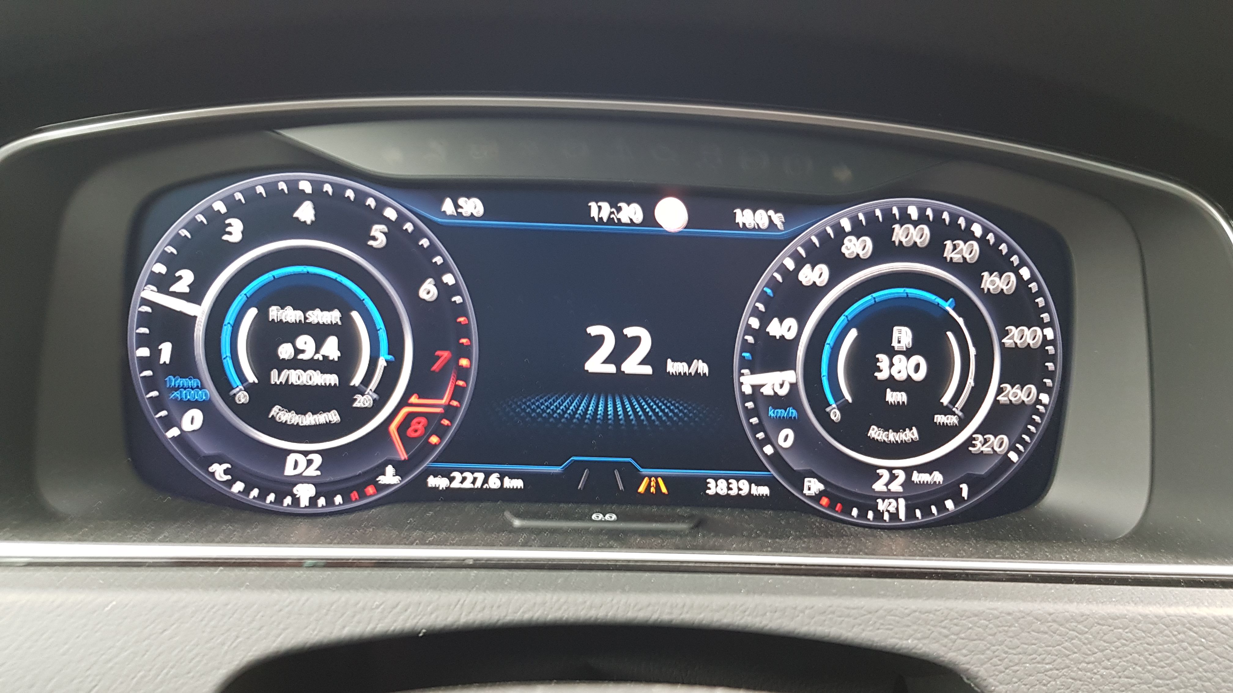

    Namn:  IMG-20170630-WA0007.jpeg
Visningar: 574
Storlek:  1.02 MB
    Alltså skillnaden är egentligen de där bollarna i mitten av skärmen. Och de rör på sig när man byter view och ligger lite olika beroende på "view".

    Citat Ursprungligen postat av moffe Visa inlägg
Visningar: 574
Storlek:  1.02 MB
    Aha! . Jag har röda streck som rullar i nån av vyerna. Passade ju kanon med Ren som har mkt blått i displayen!
