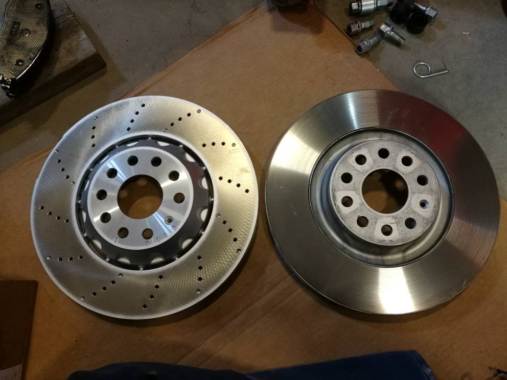

Skivor 2 st behövs. 5q0-615 301-c
Klossar ett paket behovs. 5q0-698 151-g
Sen finns det även bakkkossar som matchar främmre, men dom köpte jag aldrig (kosta ca 2500 till.)

Nej inte ens det. Original kosta med rabatt ca 1500+ moms och dessa 1700 + moms. Snorbiliga för vilken typ av skivor det e.

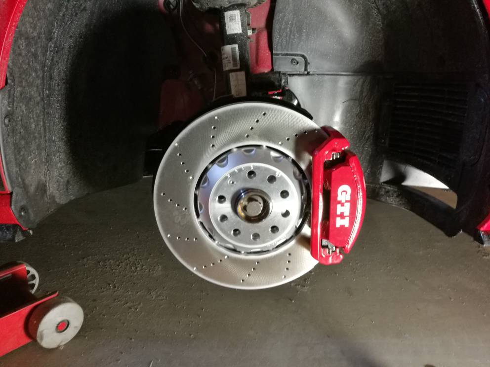

Beställde skivor och klossar idag på Din Bil. Satt original på de 400st Clubsport S. Kostade 6017kr efter rabatt. Fast nu när jag skriver detta så inser jag att jag inte om det var exkl eller inkl moms.

Finns det uppgradera skivor till bak också?
Tack för tipset om uppgraderingen. Ser snyggt ut!
2017-04-04, 21:26 #475
Det blev ju kanon!
Padsen 5q0-698 151-g skiljer sig lite i måtten jmfr de jag köpte på VAG till min R med no 8V0-698 151-C har jag googlat mig fram till.
8V.... i början av numret relaterar till att de passar på Audi S3 vilken har samma bromsar som R och GTI PP. 5Q.... hänvisat till Golf 7. Beläggen ser inte helt lika ut heller.
Bromsidentifieringen på min R är 1KY 1LM bak/fram. Visas på rad 4 i utrustningskoderna i servicehäftet.
