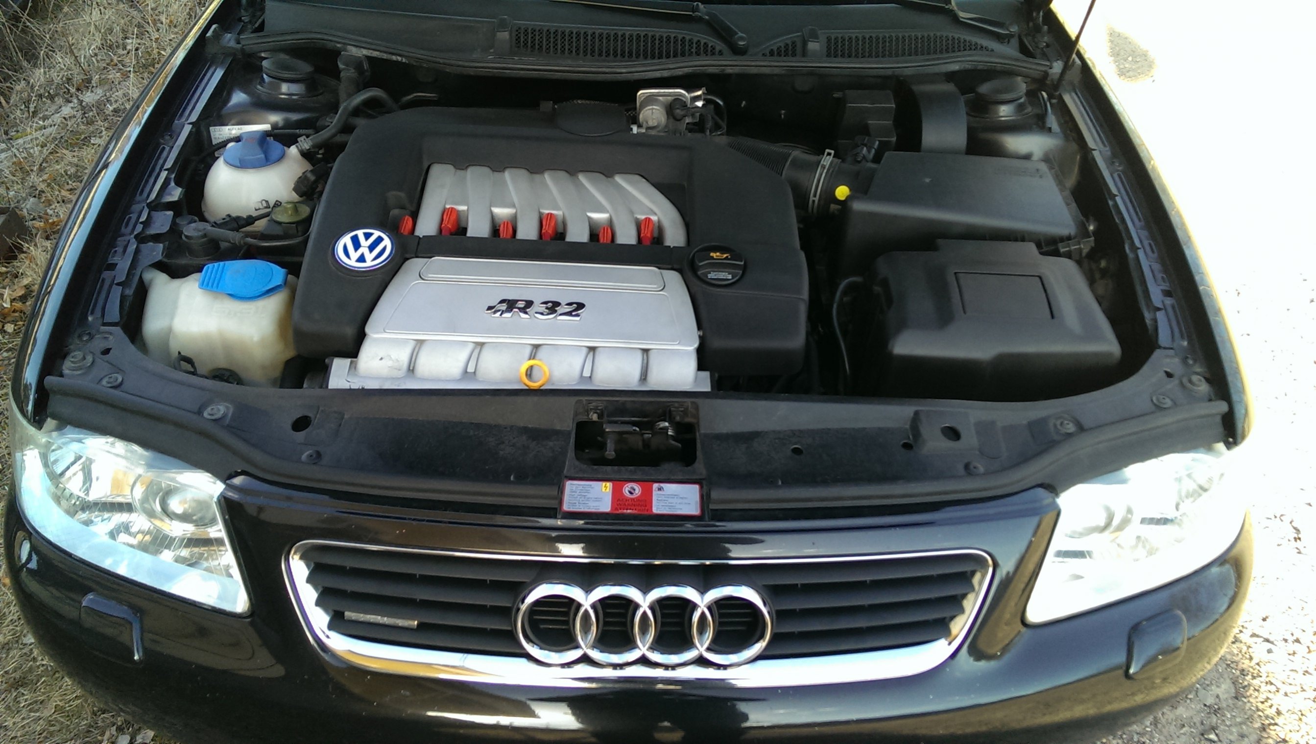

    Mattias
    Falun
    1 798
    Namn:  IMG_20140402_155418.jpg
Visningar: 1376
Storlek:  527.4 KB
    R32-motorn satt ju i audi TTn från början och passar således alldeles ypperligt rakt av i A3/S3 då dom delar drivlina mm.
    6766an är ingen dålig turbo alls, men en onödig stor och trögspoolad pjäs, vilket jag vågar påstå efter att ha micklat med ett 10-tal.
    dumt att slänga bort 1000-1500 varv av låg/mellanregister i onödan, även om R32an älskar överladd och sätter bra fart även på större sniglar.
    6466an är betydligt trevligare, med kullager, men kostar därefter.
    6266an har det bromsats över 860awhp med, så har man inte mål däröver så finns ingen vits att gå upp två storlekar i kompressor direkt.
    garrets gt/gtx agg är väldigt snabbspoolade, men saknar lite av toppeffekten som precision mfl har idag, + dyra och inge roliga att renovera, då garrett vill ha ensamrätten på det, precis som precision.
    borg warners EFR-agg är riktigt fina, och spoolar bra, men kostar därefter.
    comp turbos är lite ny mark ännu på denna sidan pölen, men spoolar snabbare än övriga märken, med lager som tål högre tryck och dessa verkar även kunna leverera på toppen.
    god support och lätt att få custombyggda aggregat efter egna specifikationer och ändamål, + trevligt pris.
    hållbarhet återstår att se inom nått år, då dom funnits på marknaden ett tag.
    va gäller låda så är DRP lådan plura nämner att föredra, den är dock väldigt tätstegad, 6an är kortare än 5an på en A3a med 02M, så skall man köra race så bör man titta på ett byte av slutväxlar, för att bespara sig en kostsam växling eller två =)
    min nuvarande låda är ett ihopplock av 4st olika 02M/02Q lådor för custom-utväxling, + en peloquin diff.. gick visst att få ner R32an i 0.64liter/milen långkörning
