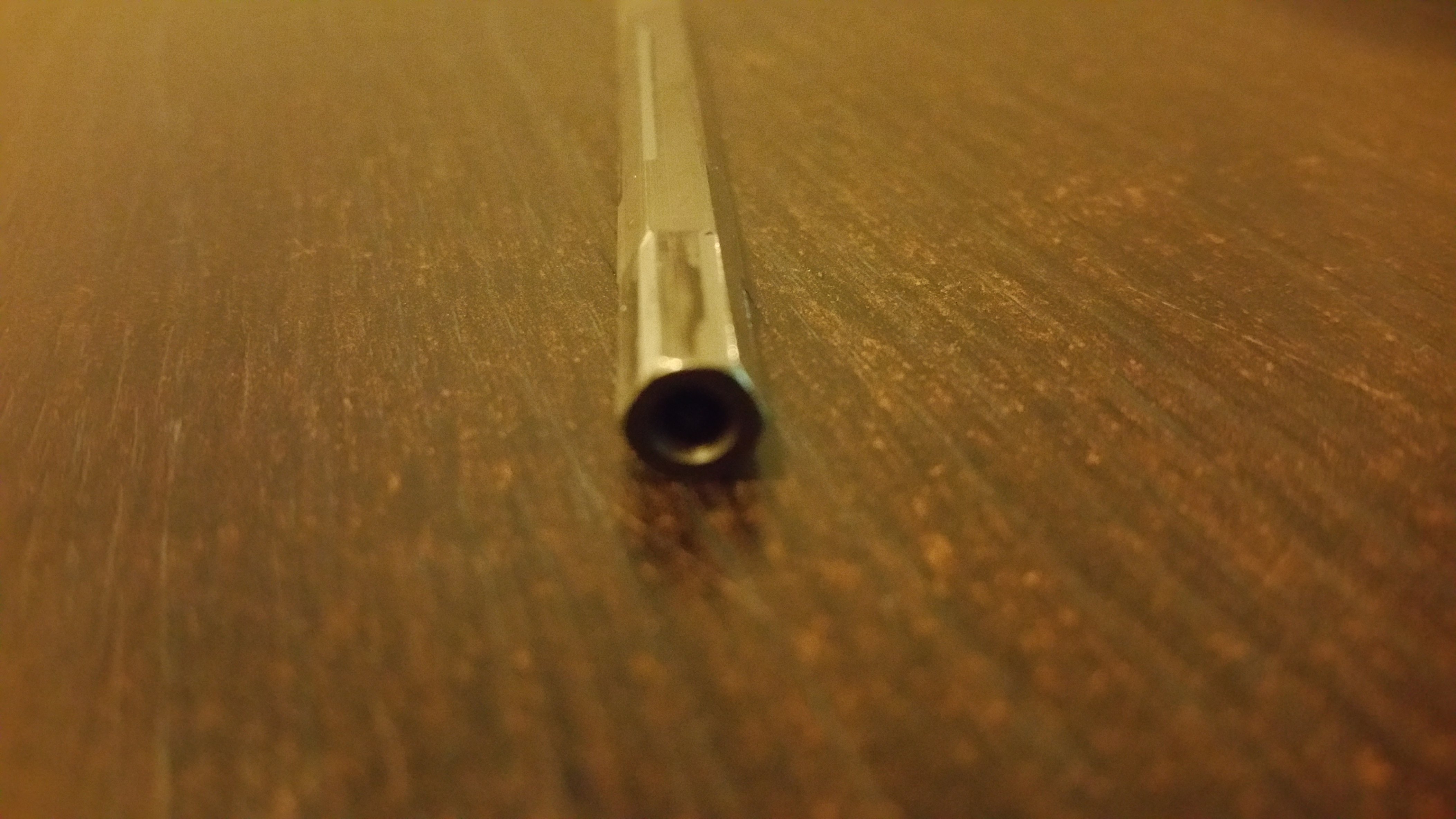

    Min axel såg ut såhär efter 12000mil...

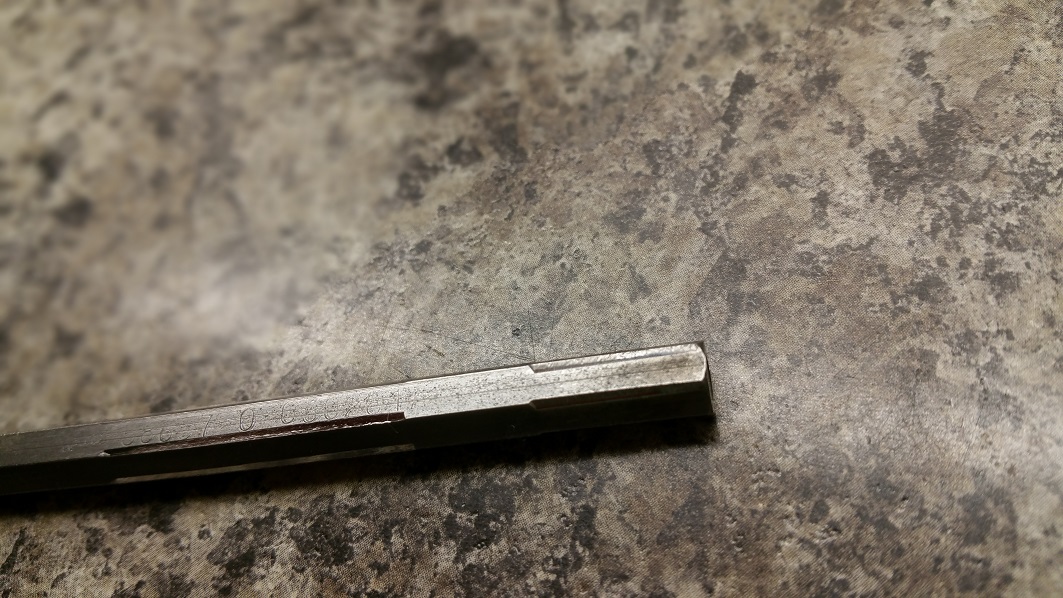

    Och såhär...

    Balansaxlarna satt fel...
    Vid start av varm motor var det som att motorn tände för tidigt och försökte få veven att rotera åt fel håll...
    Nu sitter dom som dom skall och symptomen är borta...

    har varit problem med dessa så den 6-kantiga stången blivit rund, finns en uppdaterad version
