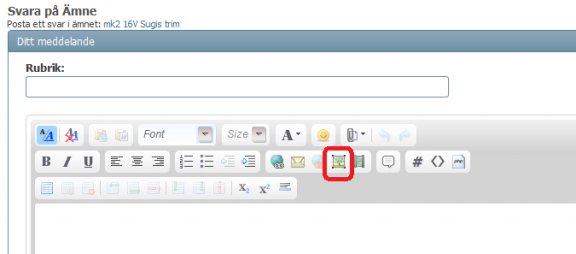

    Bilder är mycket enkelt. När du klickat på "Svara på ämne" och fått upp rutan där du skriver in text, så klickar du på "Infoga bild" som finns bland dom små ikonerna (bilderna) i inmatningsrutans meny där man även väljer font mm. Sedan är det bara att välja bild och ladda upp.
    Namn:  ForumBilder.jpg
Visningar: 3792
Storlek:  19.6 KB

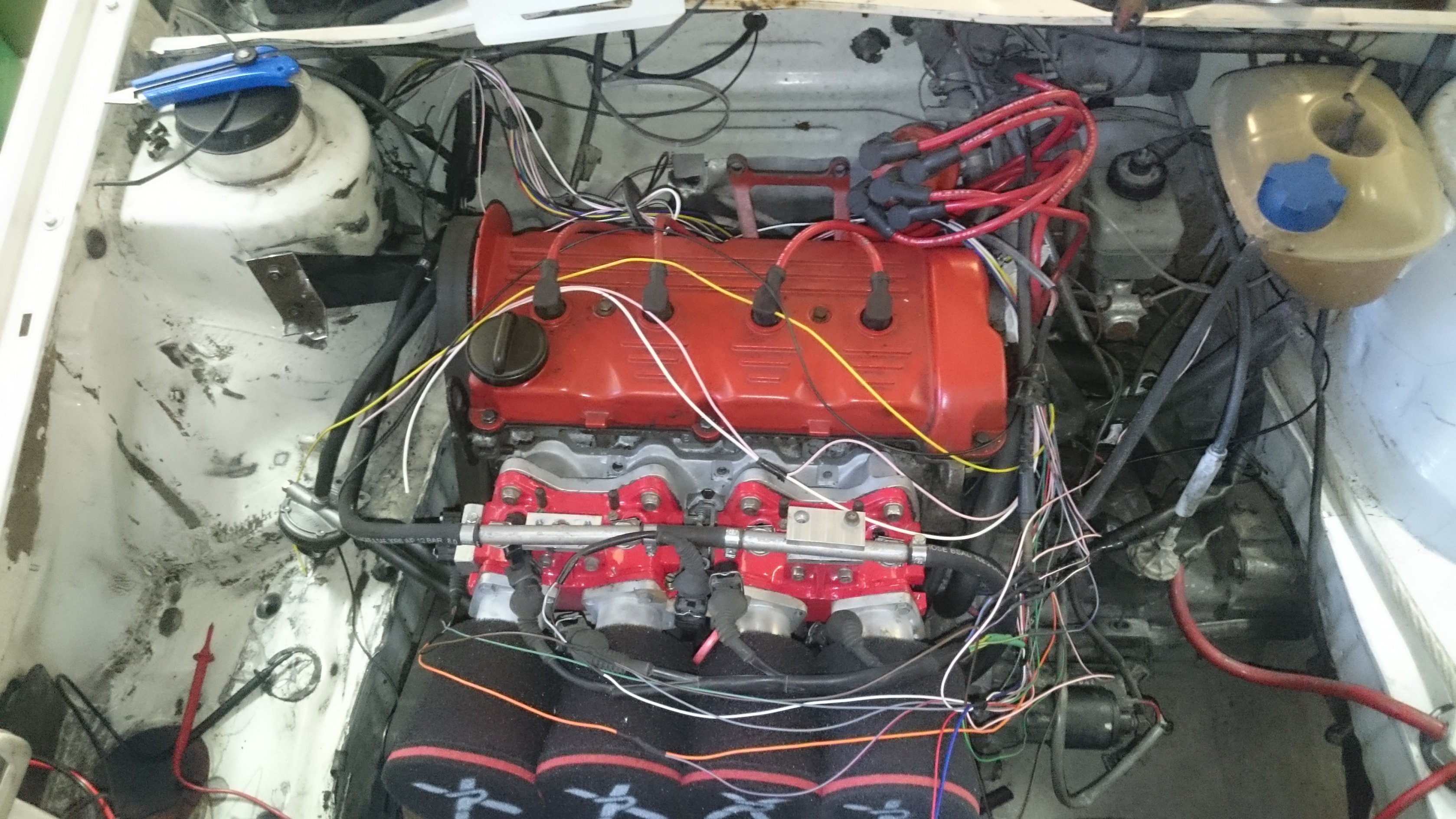

    Namn:  DSC_0546.jpg
Visningar: 3911
Storlek:  1 000.4 KB
    Såhär såg det ut nu under inkoppling. Hade ALDRIG rett ut detta själv kan jag säga direkt hehe
    Tack VFR för hjälpen

    Namn:  IMG_20150830_211206.jpg
Visningar: 4027
Storlek:  676.3 KB
    Namn:  1439879215530.jpg
Visningar: 4098
Storlek:  856.2 KB
    Så då har nästintill alla sladdar blivit lindade med sån tygtejp så de ser lite bättre ut iallafall
    Osså svetsat igen 3 av dom 4 utagen till hallgivaren så man kan använda den som kamsync.
    Äntligen kan man se var slutet är
    Så nu skulle jag bara behöva göra om ett fördelar lock
    Så jag inte har kvar uttagen till tändkablarna
    Om inte något vet var man kan köpa ett färdigt sådant?

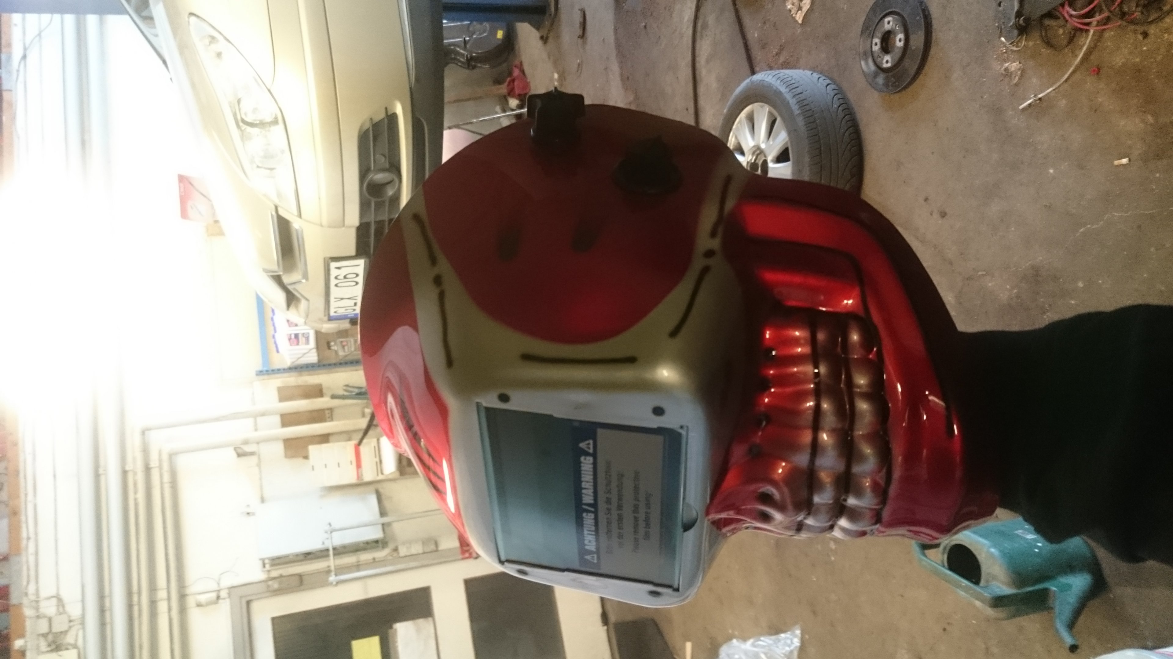

    O ny svetshjälm inhandlad.
    Nu när allt e på plats (bättre sent än aldrig)
    Namn:  DSC_0609.jpg
Visningar: 3827
Storlek:  793.3 KB.
