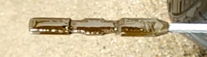

    Men vänta nu. "Tredje gången" kanske ni undrar? Ja alltså trots att de hade försäkrat sig om uppdaterade nivåerna, samt hade ett backjobb där trovärdigheten på spel, så lyckades de trots allt missa igen. Den här gången fyllde de på för mycket olja. . Men denna gången körde jag bort bilen direkt till en GDS hall ett par hundra meter bort för att spola av bilen och sen kolla oljan.
    Alltså, maskin eller inte. Man måste ju ändå avsluta med minst en manuell kontroll.
    Namn:  ScreenShot153.jpg
Visningar: 533
Storlek:  8.7 KB
    Bilden är efter att bilen stått avstängd ett par minuter direkt efter andra oljebytet och enligt manualen skall man ju vända sig till verkstaden om det är över maxvärdet. Vilket det helt klart är.
    Men nu har jag antagligen västkustens renaste motor så slutet gott allting.. nåja

    Citat Ursprungligen postat av golfhenke Visa inlägg
    Hej
    Så, nu är allt utagerat. Verkstaden ifråga hade kollat upp med Audi i tyskland och tydligen finns det två varianter. Vissa behöver 6.5 liter. Min var en sådan, även om det står 5.8 i Audi sveriges register. (ringde och kollade) Så det var ju bra att verkstaden gick den extra milen, och sen bekostade de också ett helt nytt oljebyte som backjobb. Så när jag hämtade ut bilen för tredje gången för detta oljebyte så blev allting bra till slut.
Visningar: 533
Storlek:  8.7 KB
