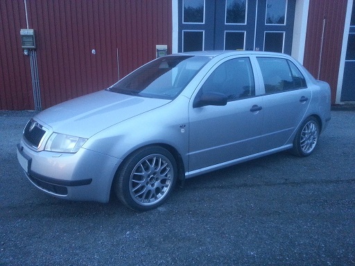

    För billig för att hoppa
    Dvs , riktigt billigt , snålvatt'nbilligt.
    Sommardäck.
    Vinterdäck.
    Motor & kupévärmare inkl sladdar.
    Thule Aero Alutakräcke.
    CD-stereo.
    Namn:  Skolåda Flisan.jpg
Visningar: 4542
Storlek:  21.4 KB
    Krossade bakre dörrutor hö/vä via tegelsten.
    Avsparkad backspegel hö fram.
    Lysande servolampa.
    Trasig fjäder fram.
    Vips en dagstripp.

    10 804
    Va såklart en massa småfix då bilen var i min prisklass.
    Så kvällen göra var att fixa inför besiktning.
    Brustna fjädrar fram x2 , fjäderbenslager.
    Sedan testa fälgarna.
    Blev lite gjort iaf.
    Felen fixades efter lite bonnmeck.
    Fanns inge kulor kvar i lagringen.
    Tog isär och delade upp kulorna i de två lagren.
    Så nu har man två fungerande lager med fett.
    Ska handla nya men de får bli sen.
    Sedan till det roliga.
    H&R spacers i gömmorna.
    Det var 20mm fram och 25mm bak.
    Bultade med inserts , sedan bulta fälg i dem.
    Mycket smutt.

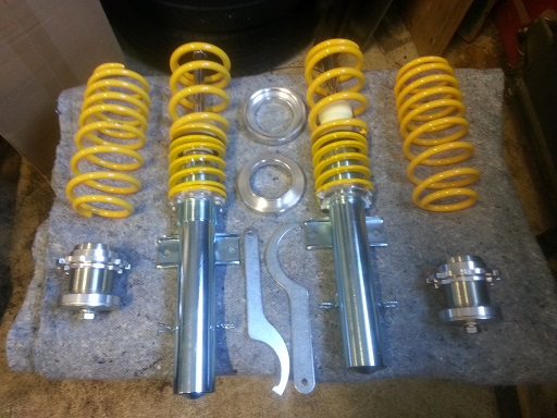

    Namn:  Skollådecoils.jpg
Visningar: 4228
Storlek:  94.2 KB
    Och så klart eftersom fjädrarna var kassa.
    Då blev det ett FK Coiloverkitt och montera.
    Snuskigt bra pris hade jag på dem med.
    Och sedan på med Golf 4 GTi fälgar.
    Just nu med sisådär lagliga däck.
    Men ska beställa när pengar finns.

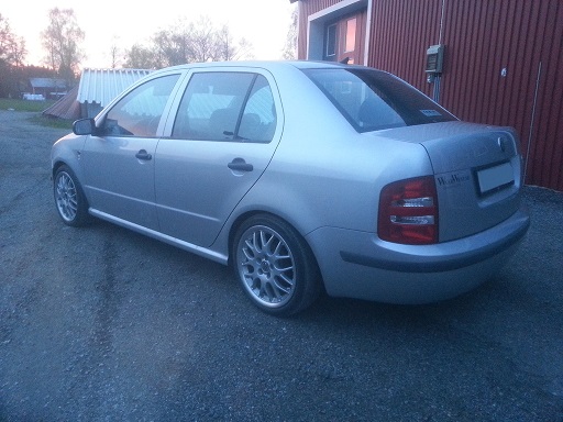

    Namn:  Skoframsidansmalls.jpg
Visningar: 4285
Storlek:  91.8 KB
    Namn:  Skosidansmalls.jpg
Visningar: 4228
Storlek:  85.8 KB
    Bottnade coilover runt om.
    INTE riktigt nöjd med detta alls.
    Får ta och kolla en bättre setup på fjädrar.
    Tunnare hjälpfjäder fram och bort med justering bak.
    Som det är nu är det ju inte riktigt som jag vill.
    Men komforten är riktigt bra.
    Som synes har bilen bakrutor hela nu.
    Dessa köptes samma dag som bilen.
    Kostade 150:- stycket , byttes för en vecka sedan.

    Såg ju genast mycket trevligare ut med nya fälgar och chassiet en bit närmare marken.
    Skrivet på forumspringaren.
  18. #18
    Jocke.H
    1920
    Ume
    10 804
    Eller hur.
    Dock lite för bra.
    Planen var ju en annan
    Och dessutom är coilsen bottnade.
    Men är mycket nöjd hur som helst.

    Är INTE nöjd med hjulen.
    Det som fungerar på Lupo är för smått på Fabian.
    Skiljer nästan 10km/h i mätarfart mot GPS.
    Lite för mycket för min smak.
    Så Lupo kanske får tillbaka hjulen.
    Då är frågan vad man ska ha på Skodan?
    Tycker verkligen att Mk4 GTi-fälgarna sitter bra.
    Men har ju en ursprungsplan......får se.
