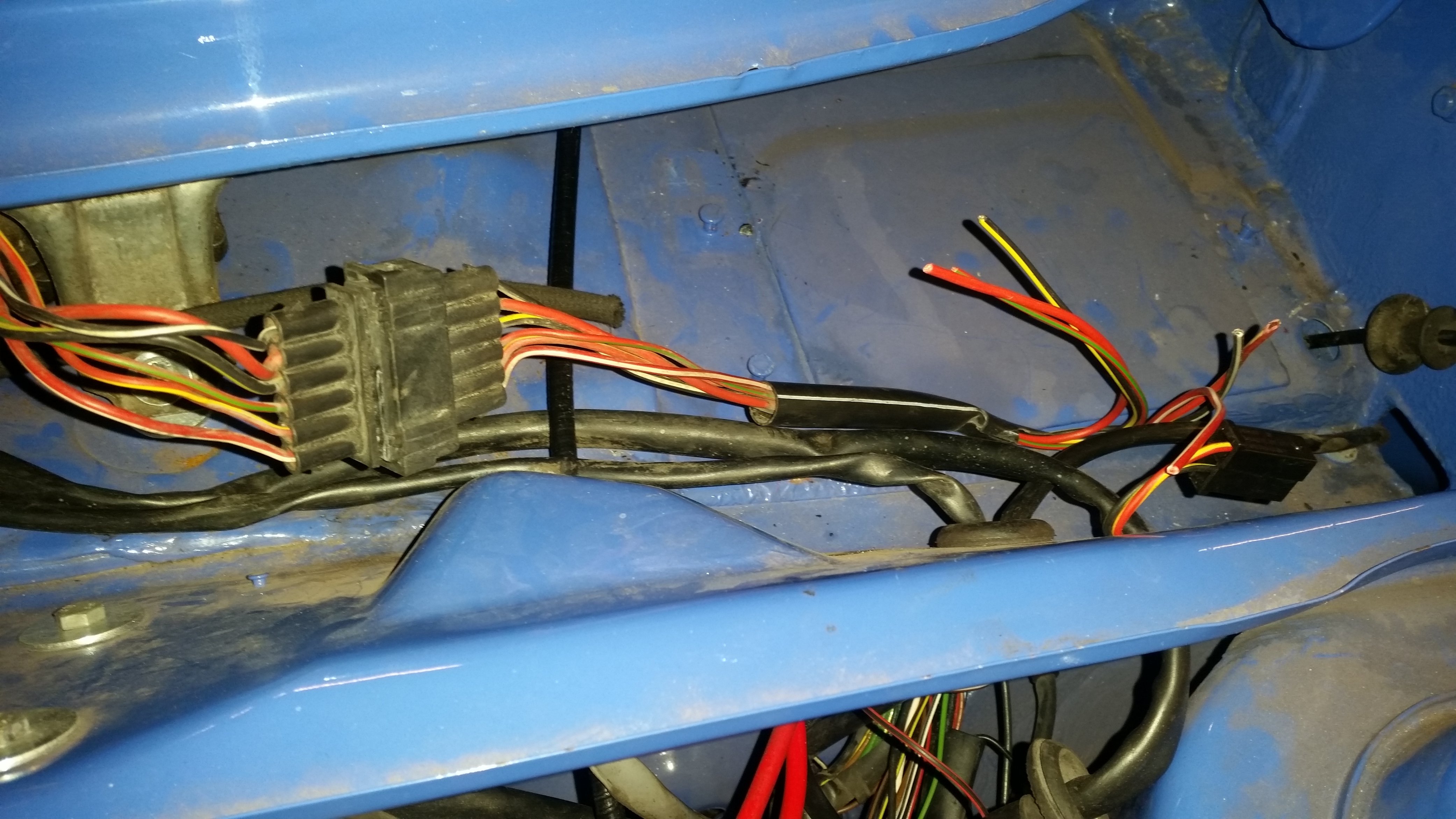

    Hej, någon som vet vart de här kablarna går som ligger mellan databoxen och torkarmotor. 5st kablar som ska gå in i cupen. Vet ej exakt vart. Bygger om en 16V till G60, kabelstammen är från G60. Någon som byggt om eller har elschema?Namn:  20150502_094431.jpg

    En del av dom kablarna ska gå in till ett relä som jag tror heter 90 och aktiverar bränslepumpen för eftergångs körning för att kyla och undvika övertryck i fulerailen.

    http://forums.vwvortex.com/showthread.php?5411177-Can-t-find-a-Factory-g60-engine-wiring-harness-diagram"]http://http://forums.vwvortex.com/showthread.php?5411177-Can-t-find-a-Factory-g60-engine-wiring-harness-diagram[/URL]
    Sök och du skall finna, hittar du inget här så pma mig så fixar jag andra bilder till dig
