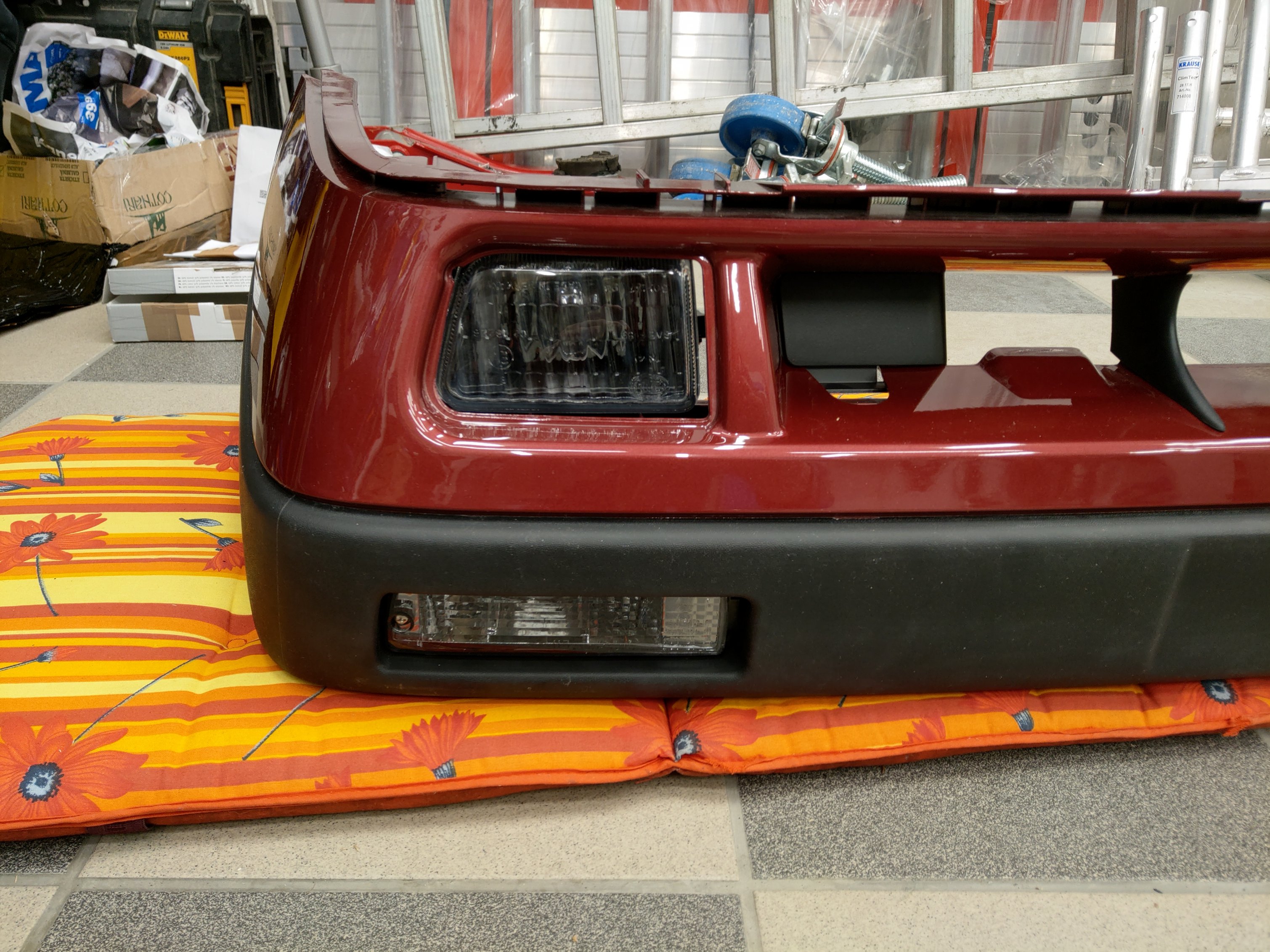

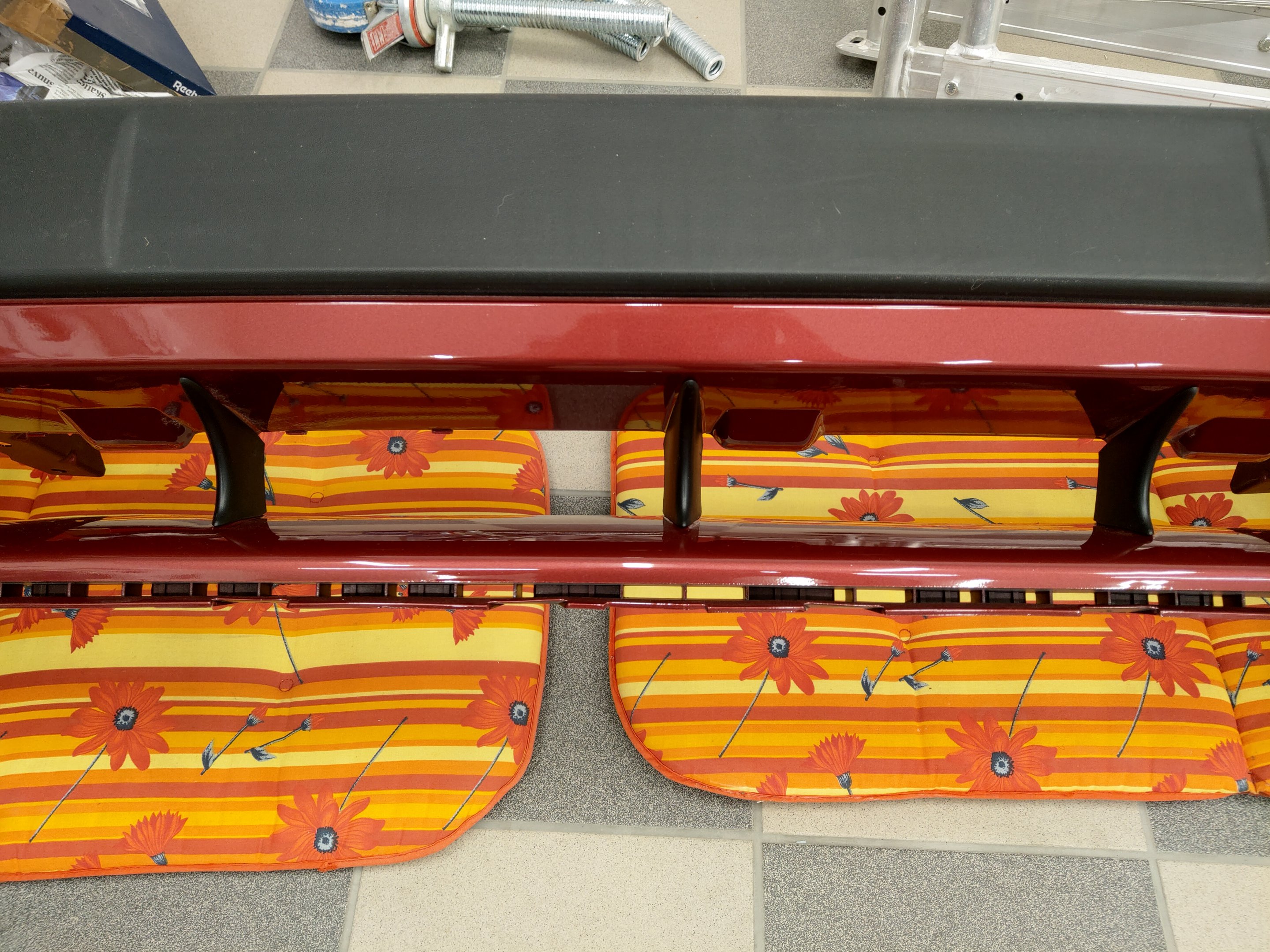

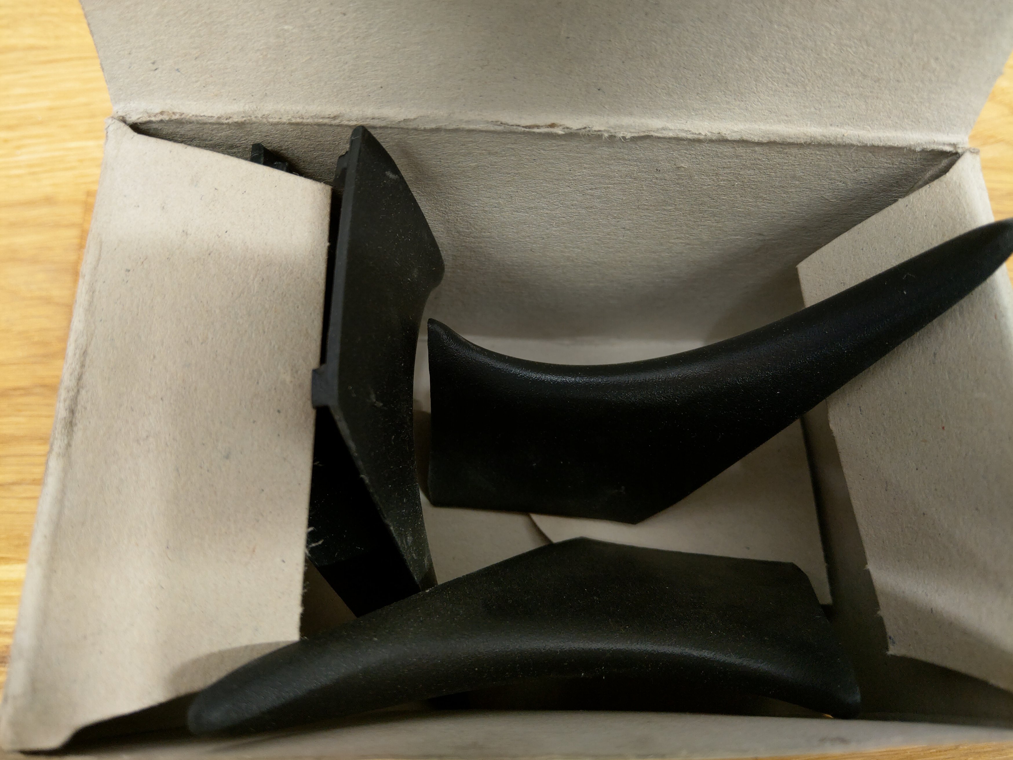

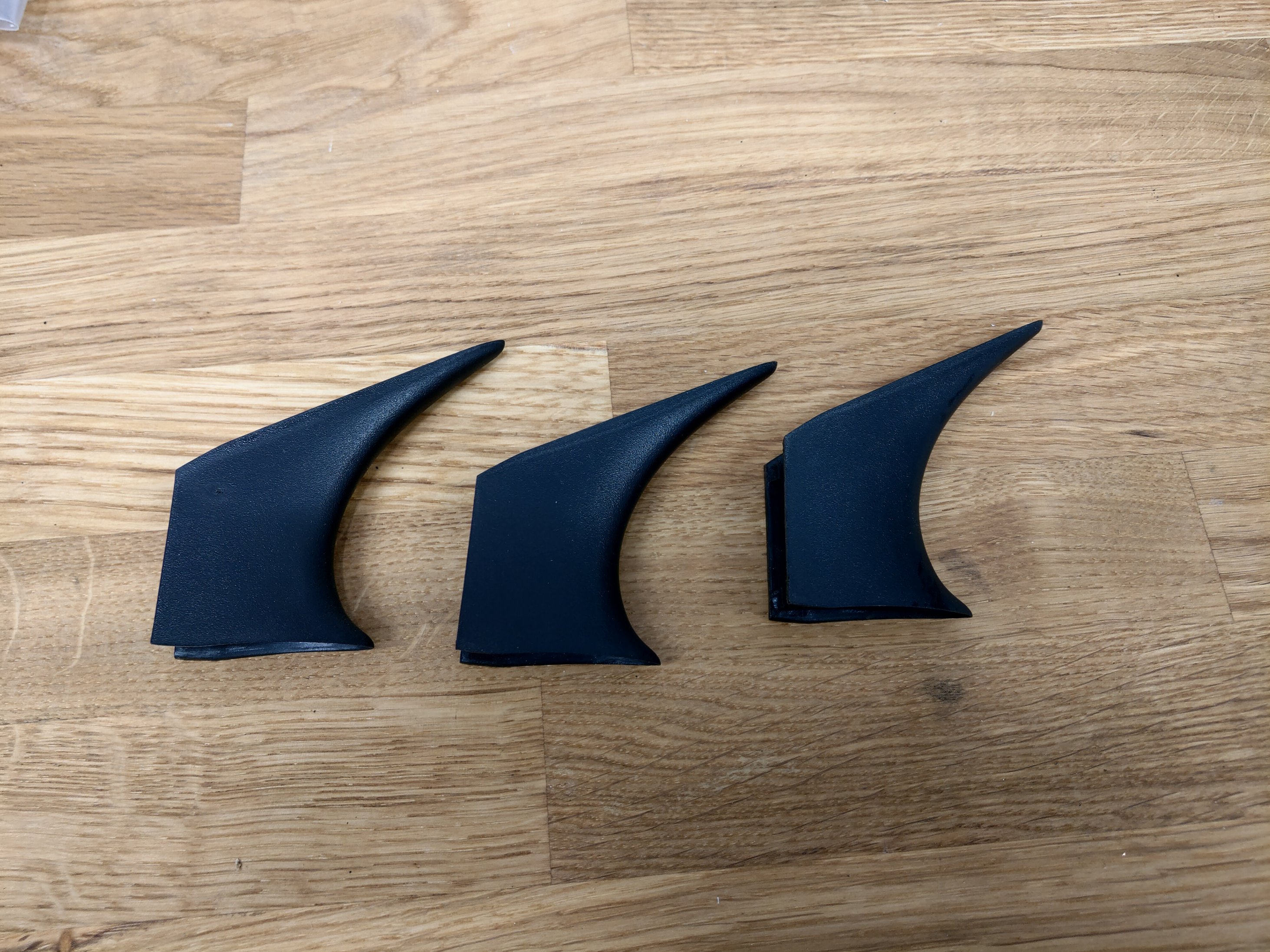

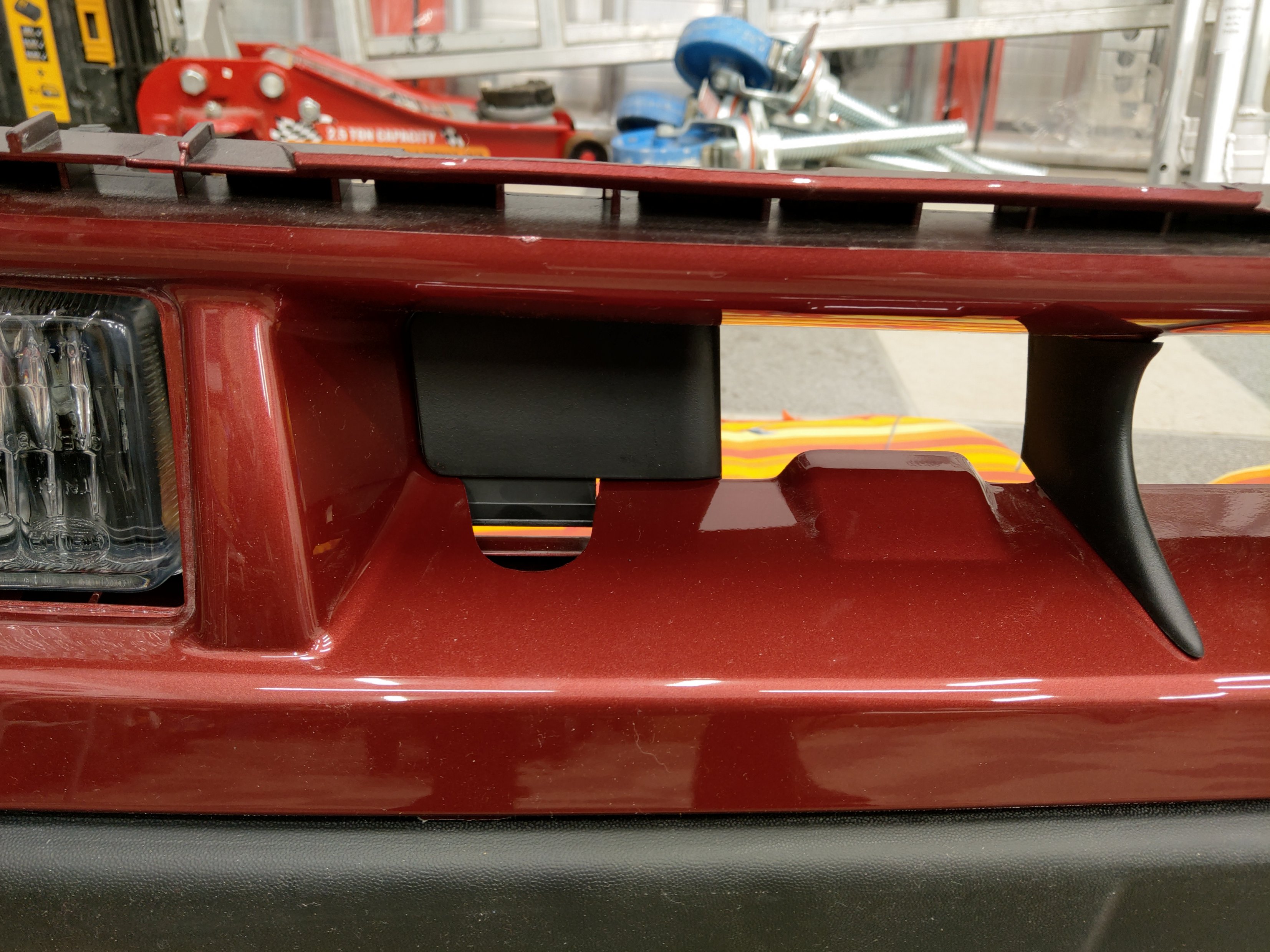

Fortsatte pilla med stötfångaren. Först de 3 små hajfenorna från classic parts:

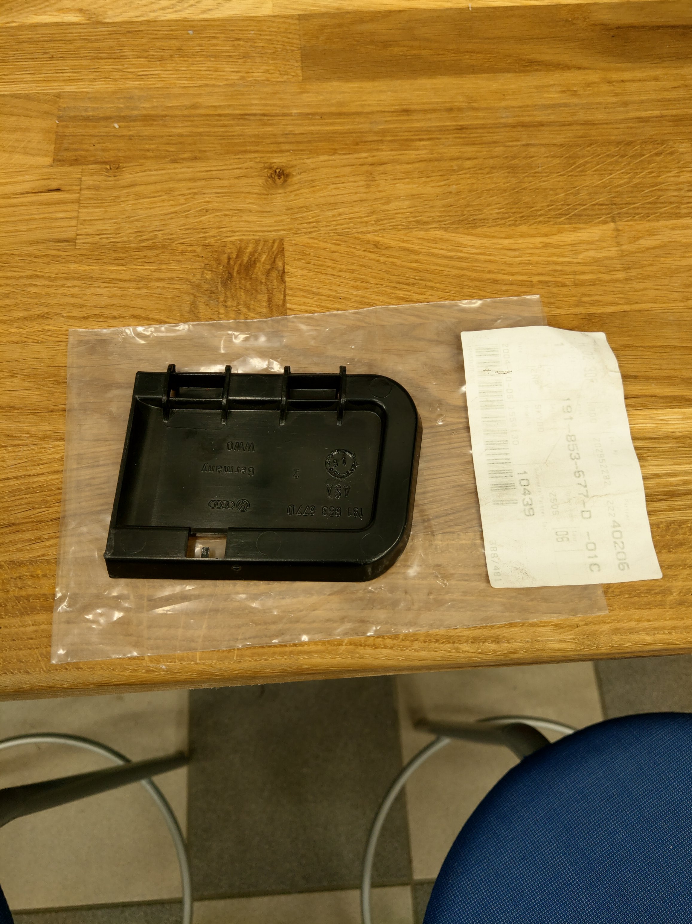

Sen vänster sidas kylmaskeringslock från classic parts:
Inga stora grejer men det är så tillfredsställande att packa upp och montera nya grejer
Hittar inte höger sidas lock, säker på att jag köpt det men kan inte hitta det så det får nog bli att beställa.Bilparken: Golf 1 1983, Golf 2 GTI 16V 1988, Golf 8 GTE 2022, ID 4 GTX 2022, Fiat Ducato Burstner 2007

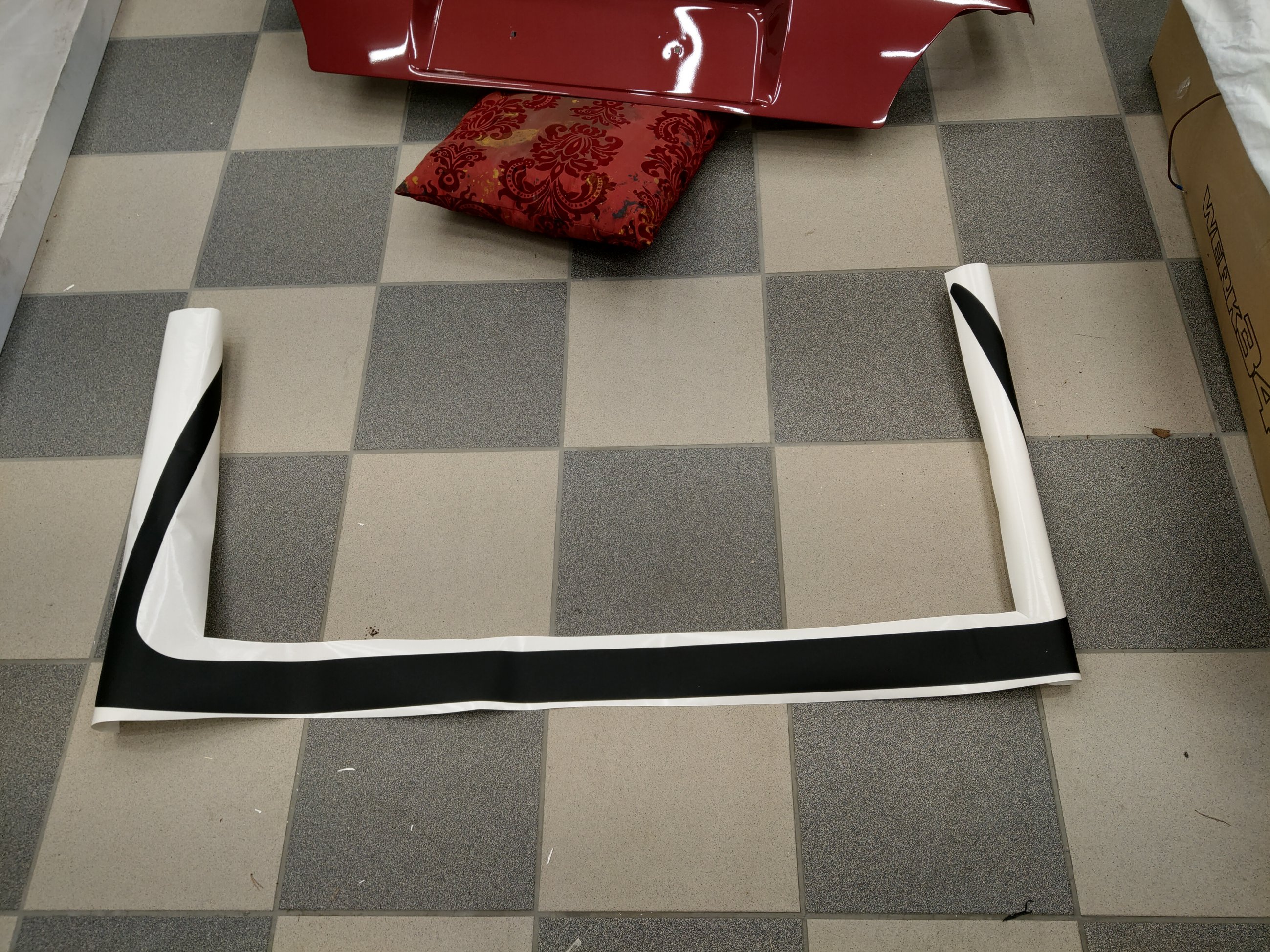

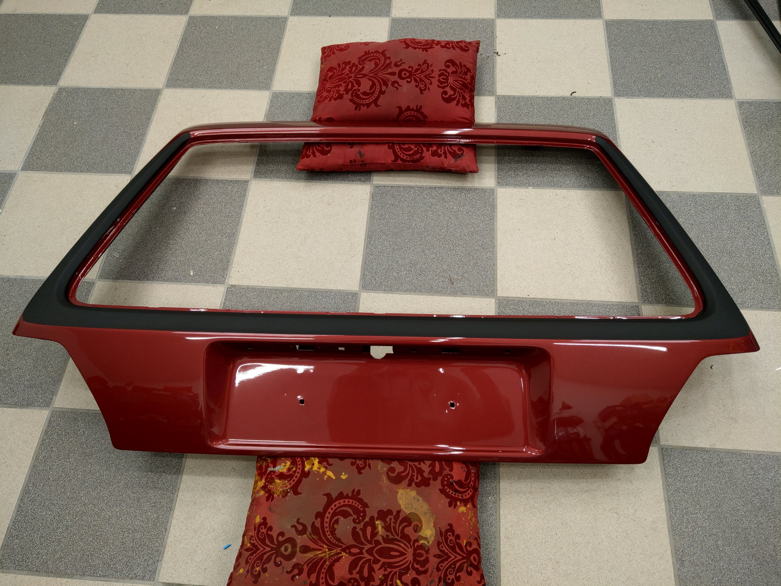

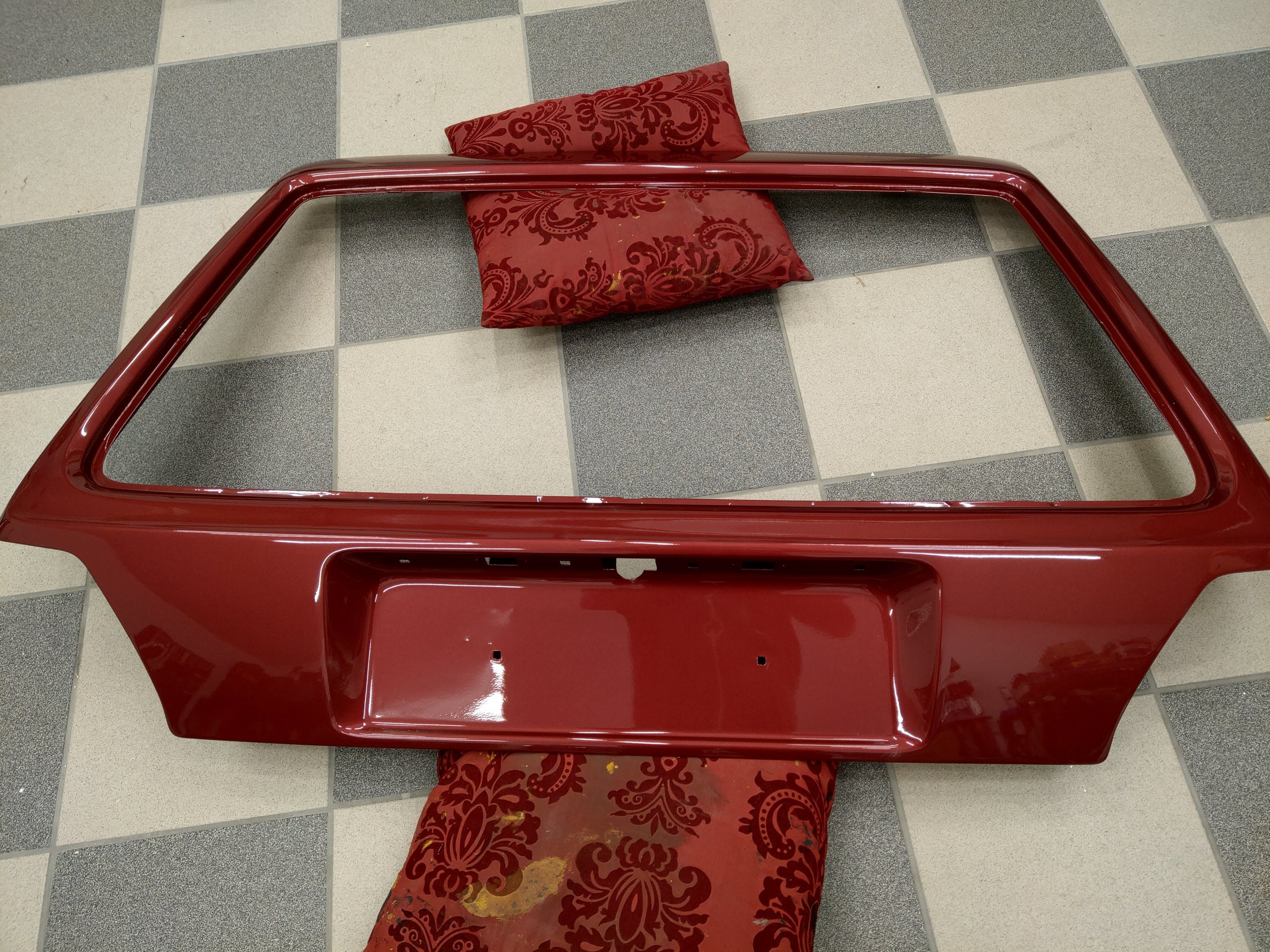

Hade vägarna förbi lackeraren och passade på att hämta bakluckan också:
Första jobbet på denna blir att montera den svarta folien, ser inte alls lätt ut....

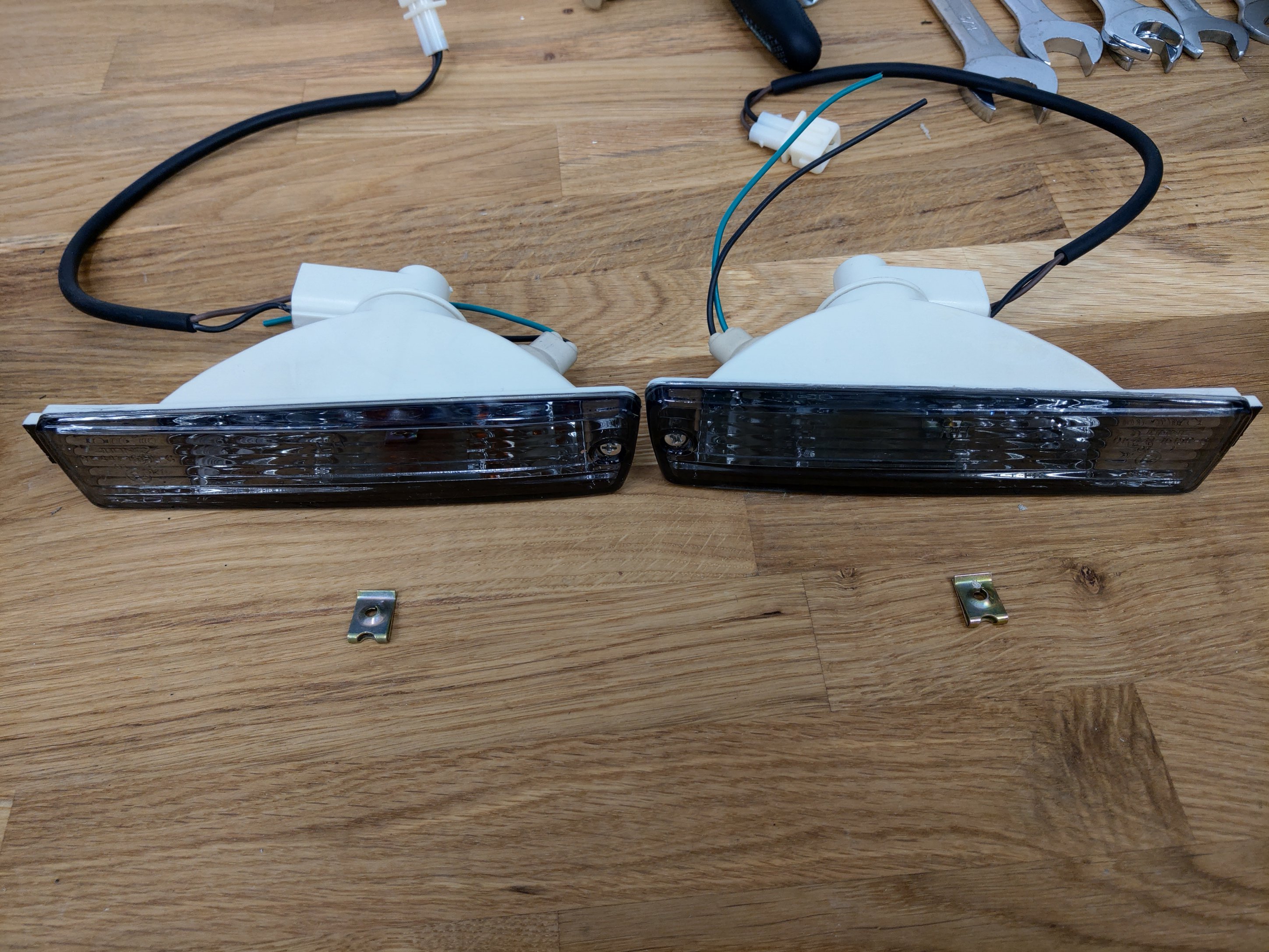

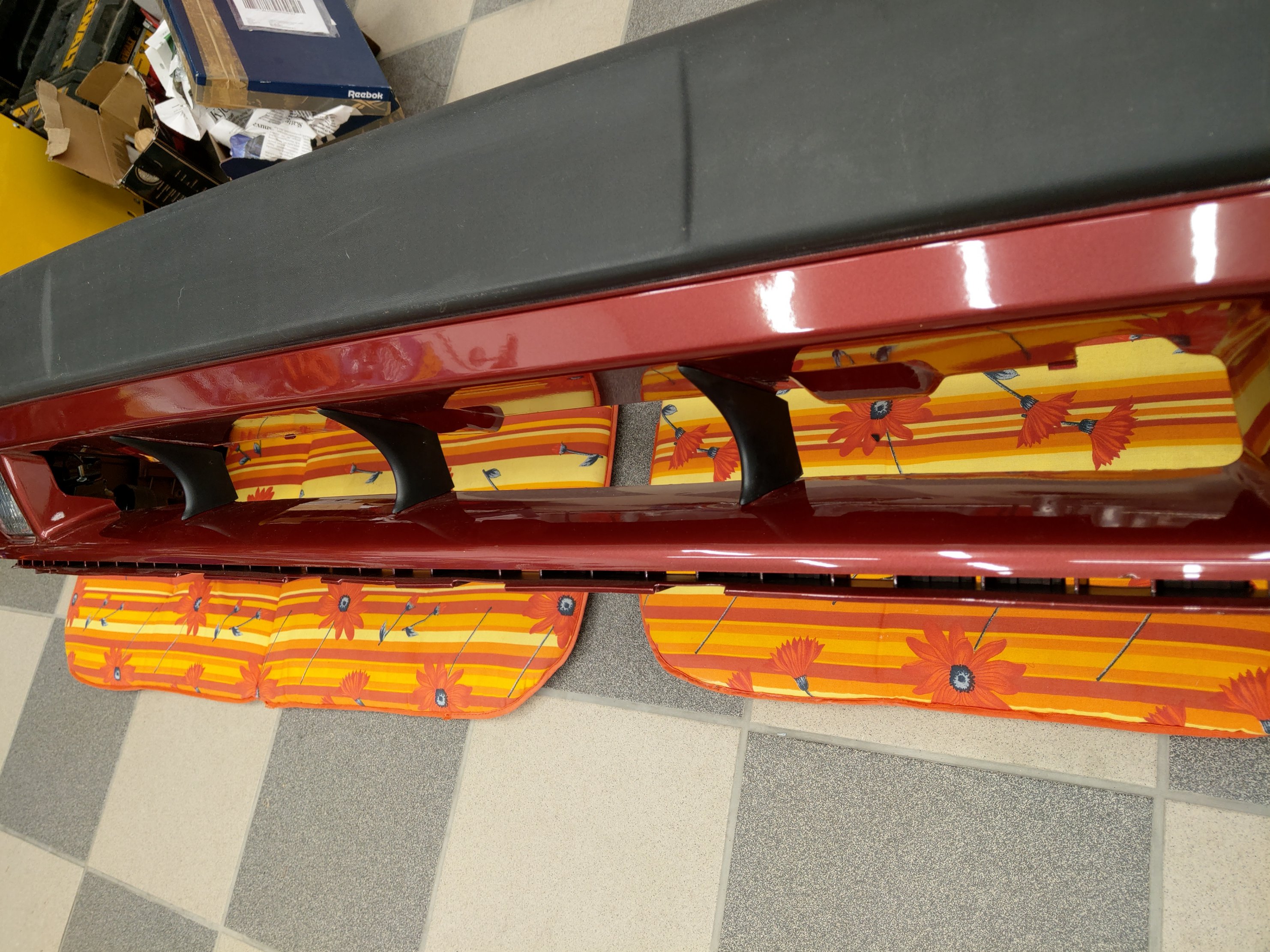

Sen hittade jag äntligen skruvclipsen till främre blinkers på lagret, så dessa kan monteras i stötfångaren. Blinkers är nån stylingvariant som är lätt tonade. Tänker att de kommer matcha dimljusen bra:
Monterat i stötfångaren:

Folien - kan man inte blöta ordentligt under, passa in den och sedan trycka ut vätskan med en skrapa?
Fantastiskt jobb du gör med bilen för övrigt.
2021-02-05, 13:18 #606
Medlem 25 år+
- Reg.datum
- sep 2009
- Namn
- Mikael Rosenqvist
- Medlemsnr
- 892
- Ort
- Göteborg
- Inlägg
- 1 408
Tack!
Jo, såpvatten så man kan glida runt den och sen pressa ut det är nog enda möjligheten. Gäller dock att få den exakt på rätt ställe, hamnar den det minsta snett så slår det ut i massor på de små "öronen" som skall ansluta mot takspoilern så det är nog inte lätt ändåBilparken: Golf 1 1983, Golf 2 GTI 16V 1988, Golf 8 GTE 2022, ID 4 GTX 2022, Fiat Ducato Burstner 2007
2021-02-05, 14:48 #607
- Reg.datum
- jul 2019
- Namn
- Andreas VCDS VCP
- Ort
- Stockholm
- Inlägg
- 2 307
Så... montera takspoilern först och sedan passa in folien kan vara lösningen?

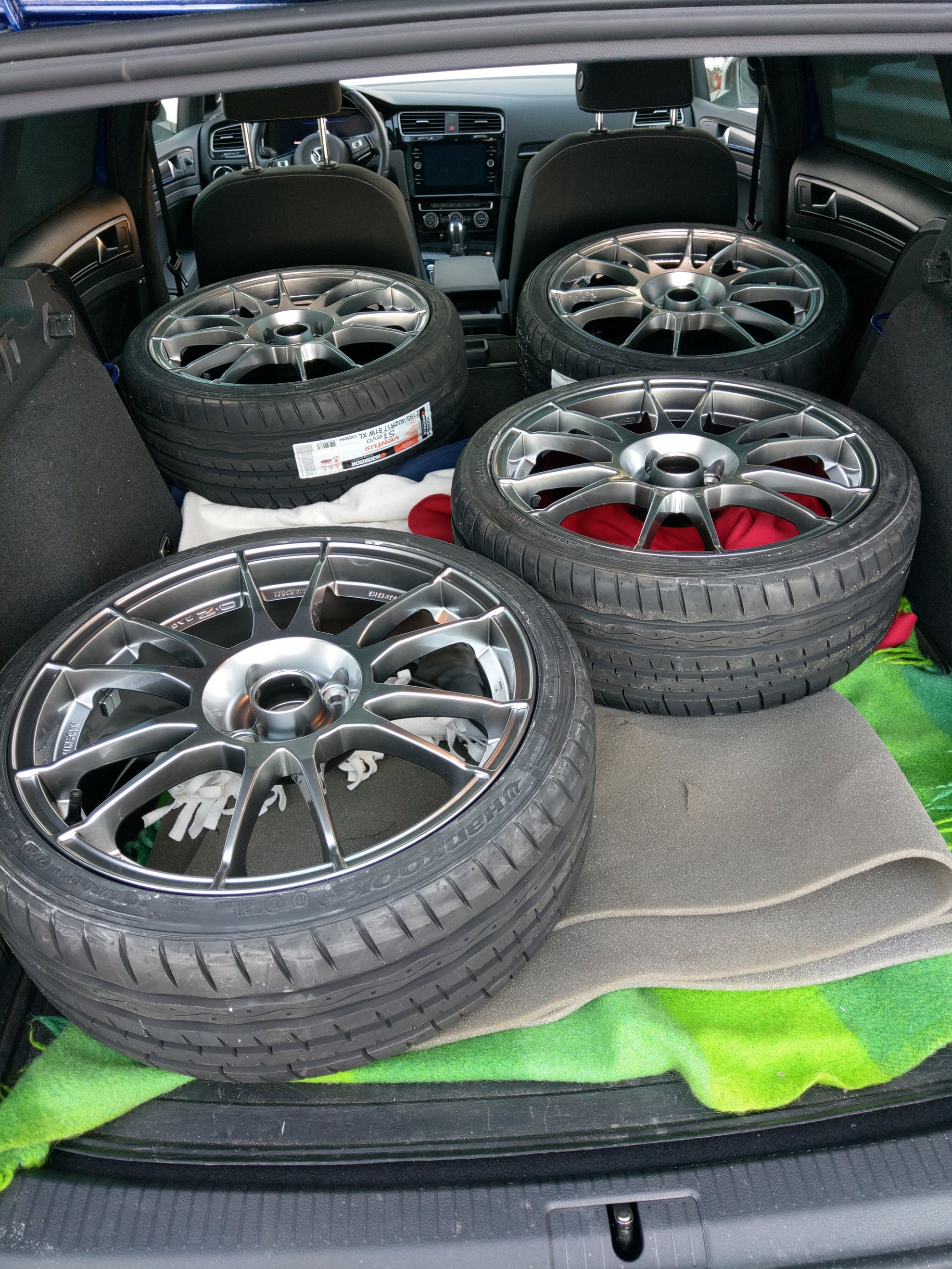

Ultra Leggera

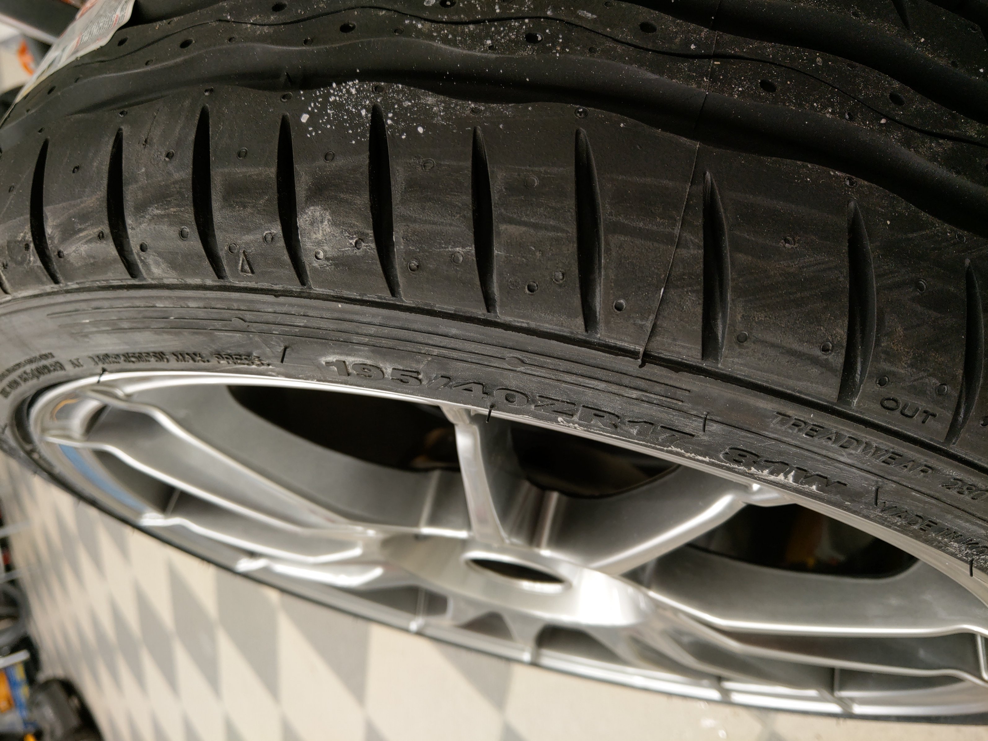

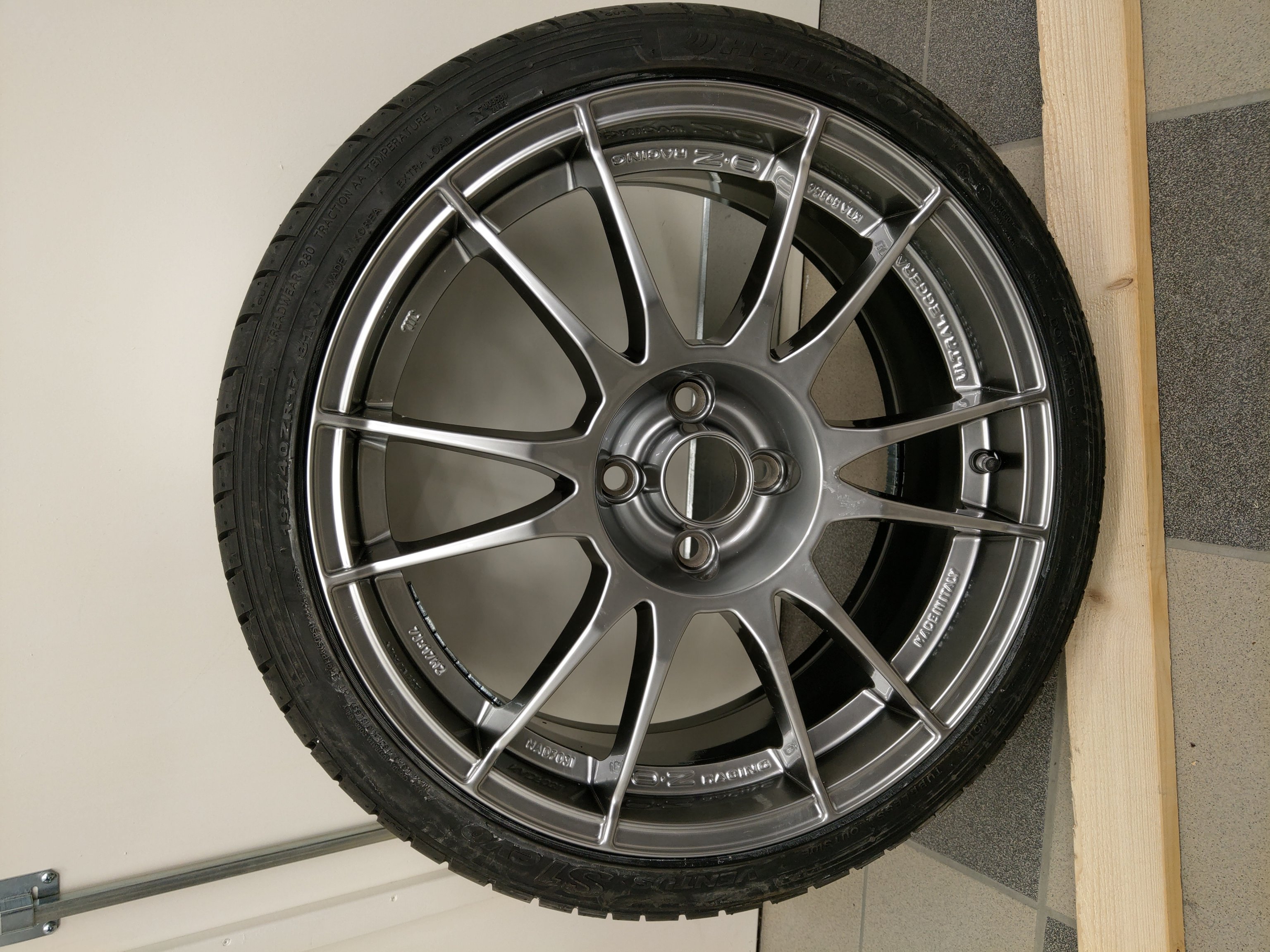

Idag så fick satt jag på däck på Fälgarna, OZ Ultra Leggera 7*17. 195/40-17 S1 Evo blev det. Inget särskilt däck, utan detta är bara för att ha ngt att putta runt bilen på de närmaste åren tills den är klar. Sen blir det nått klistrigt
195 är ju ganska smalt och det är medvetet för att få gott om plats och kunna sänka. Blir pyttelite strech:
Ultra Leggera är i mitt tycke sååå snygga och jag tycker den fälgen passar perfekt till mitt 90-tuning-mod-resto tema

Folie på!
Jag har pillat en del med folien men kände att det skulle inte gå på första försöket utan att det skulle förmodligen krävas några försök att få till detta. Itsf för att köpa flera folier så tog jag hjälp av ett proffs som monterar solfilm och folie.
Blev kanonbra, jag är verkligen supernöjd
Jag gillar verkligen denna typ av mattsvarta design-element som var så poppis på 80-taletHur en bit tejp kan göra något fräckt och spännande. Var ju "alla" som körde detta, Volvo med sin GLT/Turbo tejp runt rutorna och mellan bakljusen, ford på sina XR modeller, Opel på GTE osv. Är alldeles för lite mattsvart tejp nuförtiden
