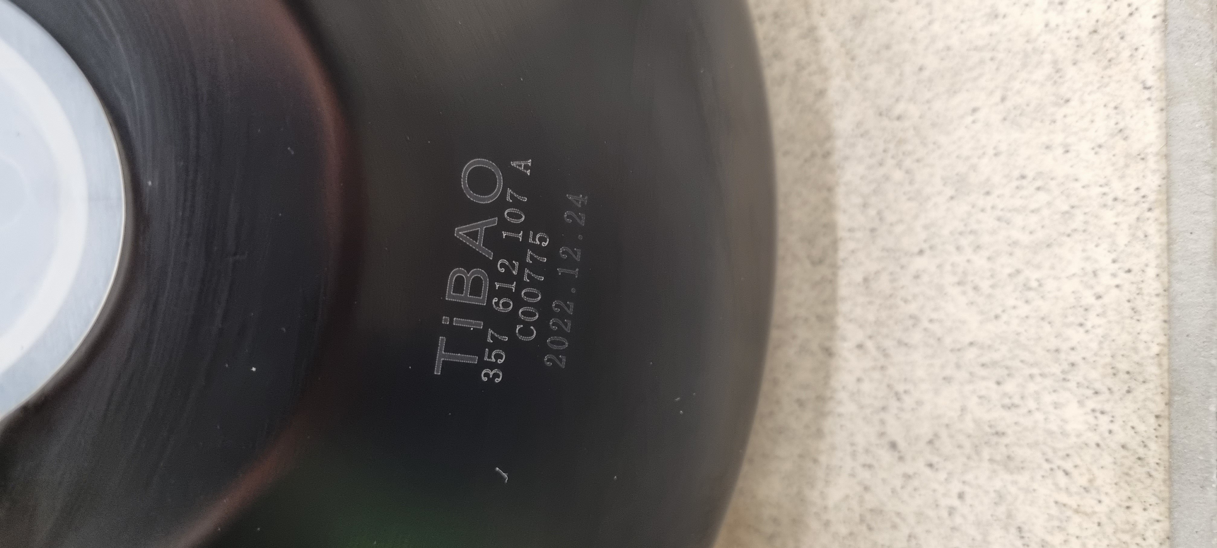

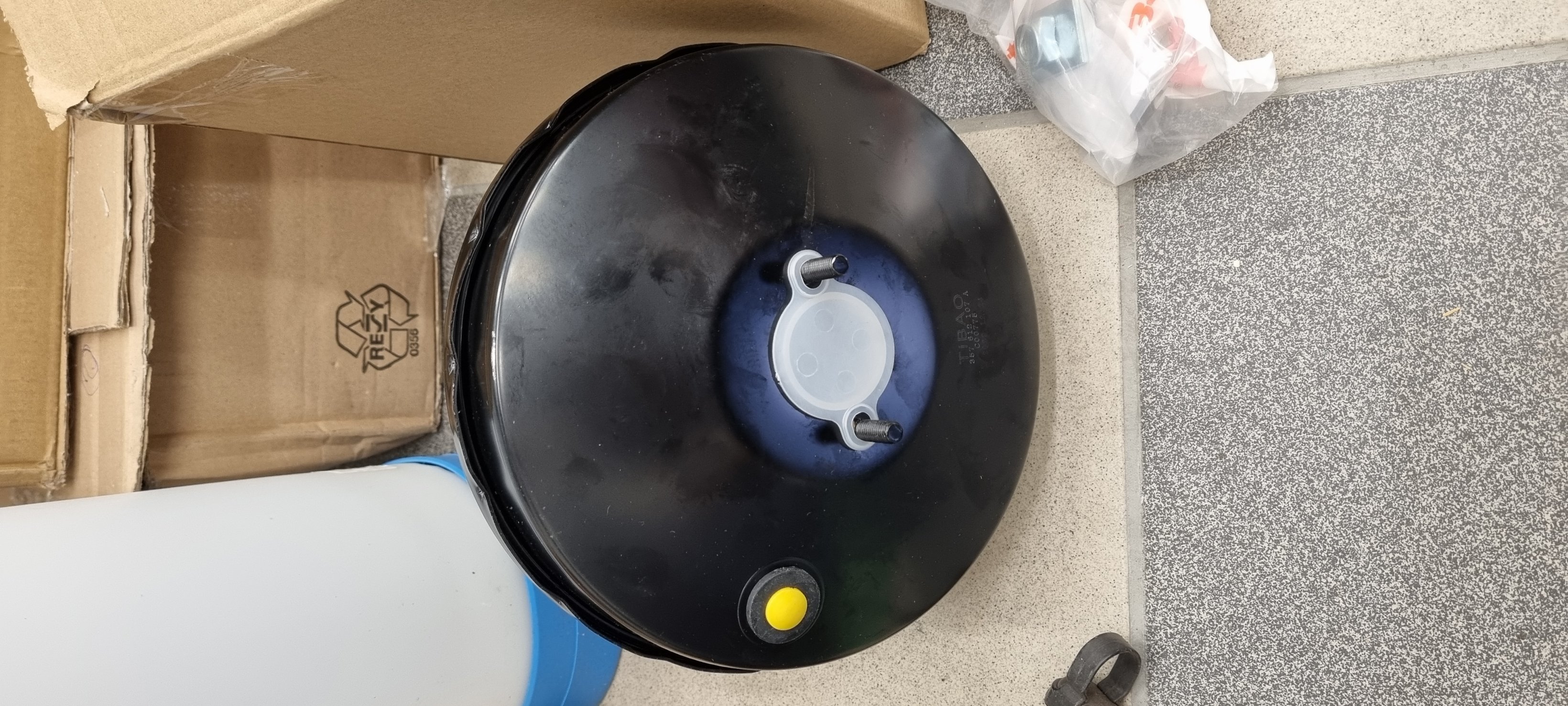

Bromsservo kommit
Då har det nya servot anlänt:
Galet tillverkningsdatum, gjort i jultomtens verkstad?
Gillar inte den (rostskyddsmässigt) tveksamma svarta färgen, så får ta det till verkstan och lacka det först!Bilparken: Golf 1 1983, Golf 2 GTI 16V 1988, Golf 8 GTE 2022, ID 4 GTX 2022, Fiat Ducato Burstner 2007

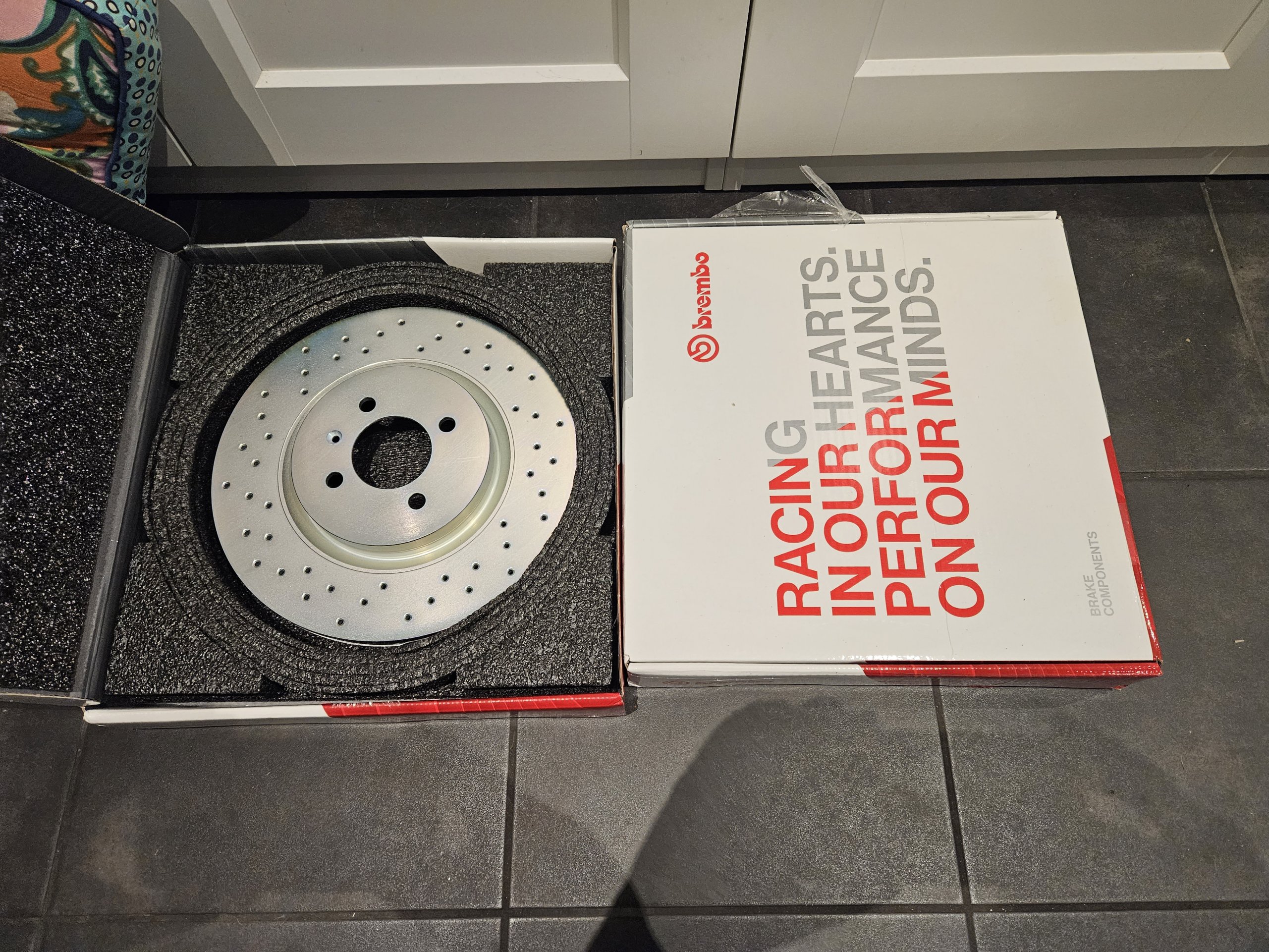

Men, så efter knappt 2 v fick jag ett mail med en offert och ett IBAN/BIC att betala till direkt till Brembo Betalade och en vecka senare dök detta upp på verandan:
Inte billigt, men halva priset mot alla andra alternativ som jag hittat så jag är nöjd Ser ut att vara gulkromaterade, som numera är förbjudet så det har nog legat på nån dammig hylla länge.
Har inte monterat dem men rent visuellt ser det ut att vara rätt iaf!Bilparken: Golf 1 1983, Golf 2 GTI 16V 1988, Golf 8 GTE 2022, ID 4 GTX 2022, Fiat Ducato Burstner 2007

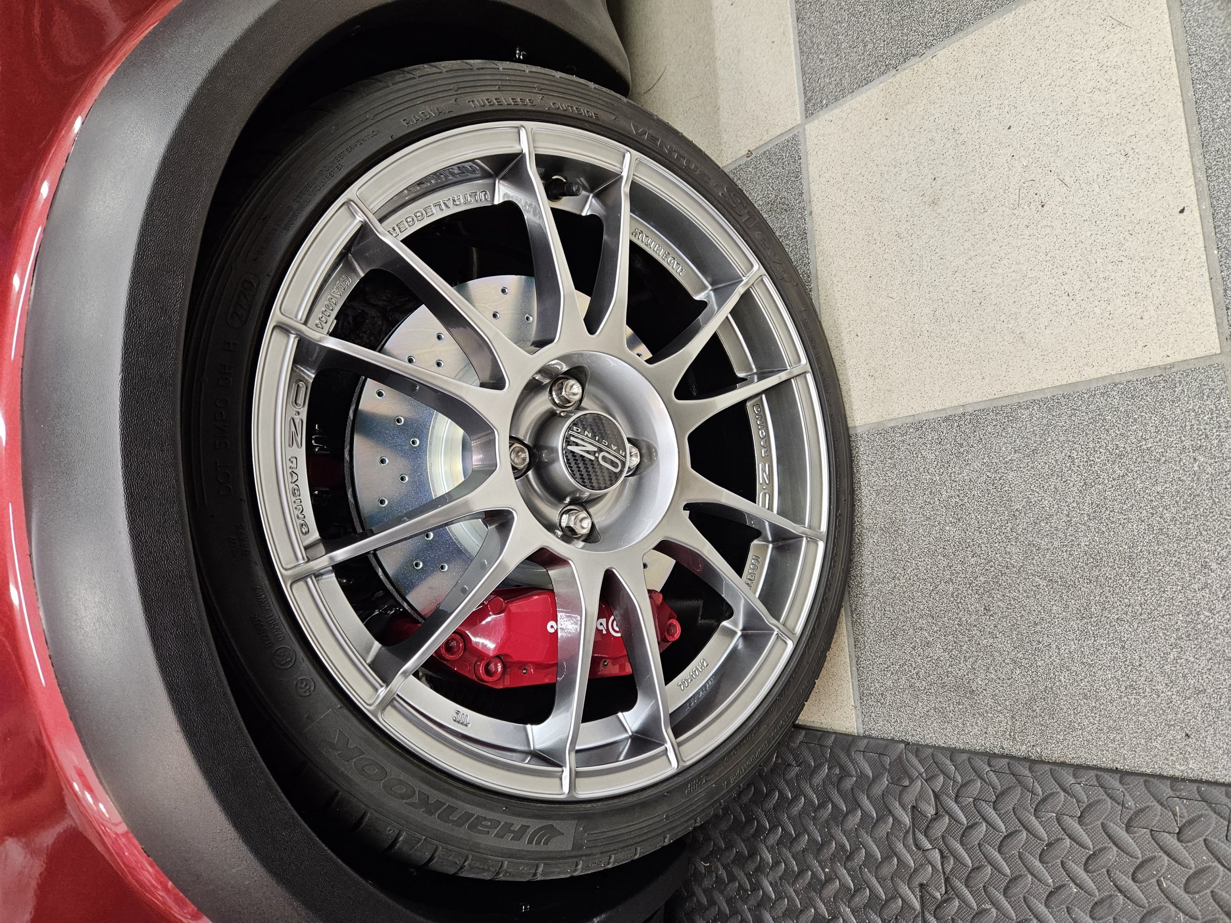

Passar!
Sonen och jag gjorde ett snabbt ryck i helgen och testade på ena sidan:
Passade utmärkt! Så bromsproblemet borde vara löst! Ska byta andra sidan också och ut och provköra lite och se. Tyvärr så är ju inte vädret riktigt på topp så här års, så vi får se när det kan gå.Bilparken: Golf 1 1983, Golf 2 GTI 16V 1988, Golf 8 GTE 2022, ID 4 GTX 2022, Fiat Ducato Burstner 2007
