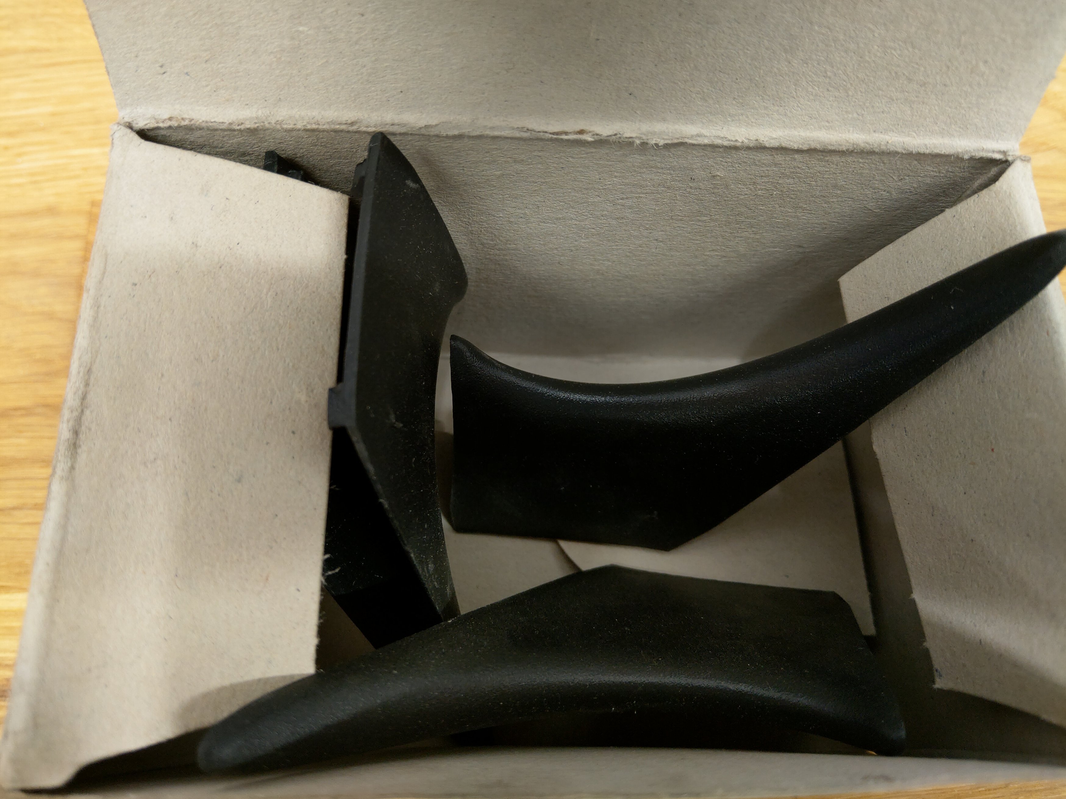

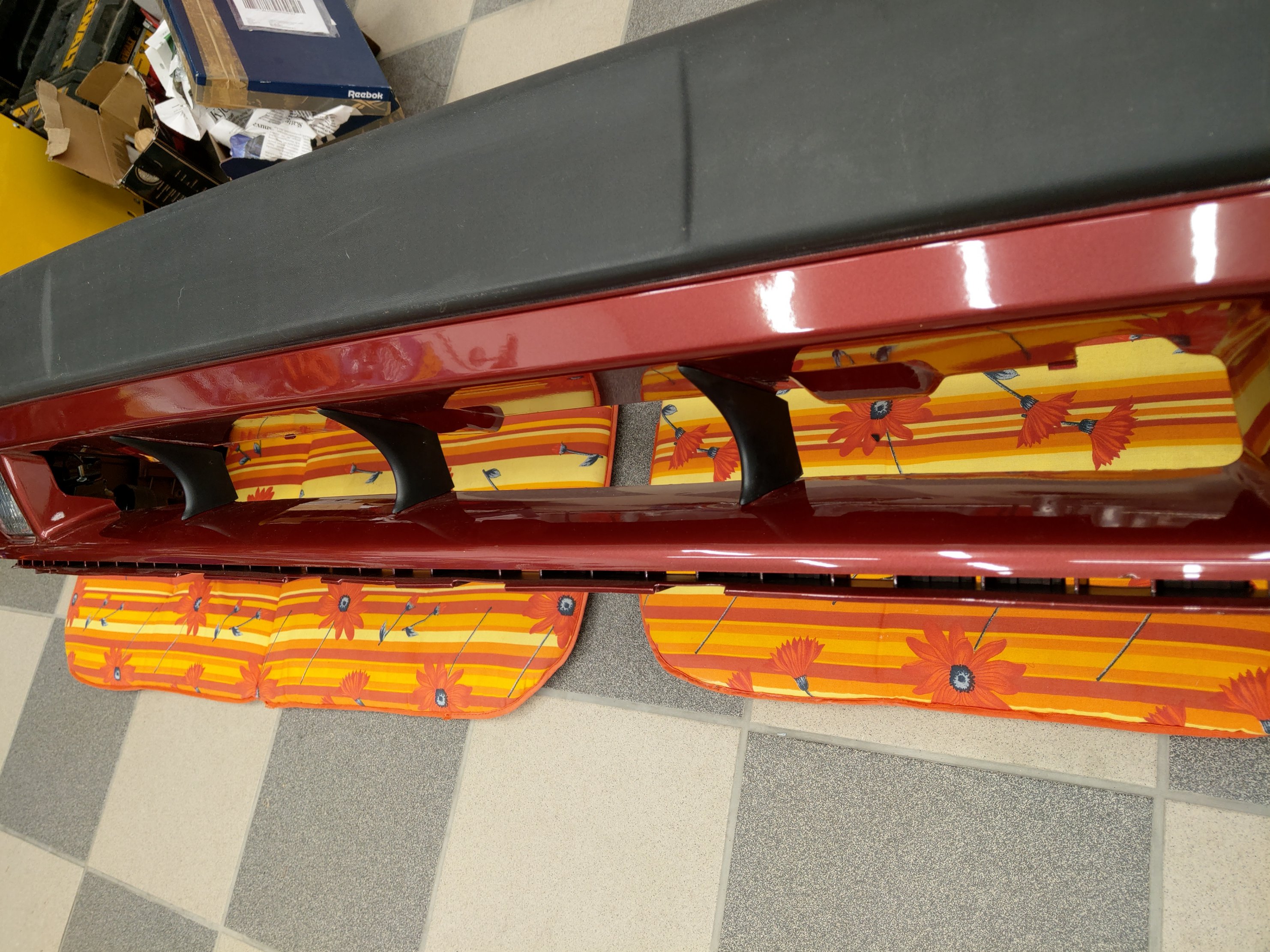

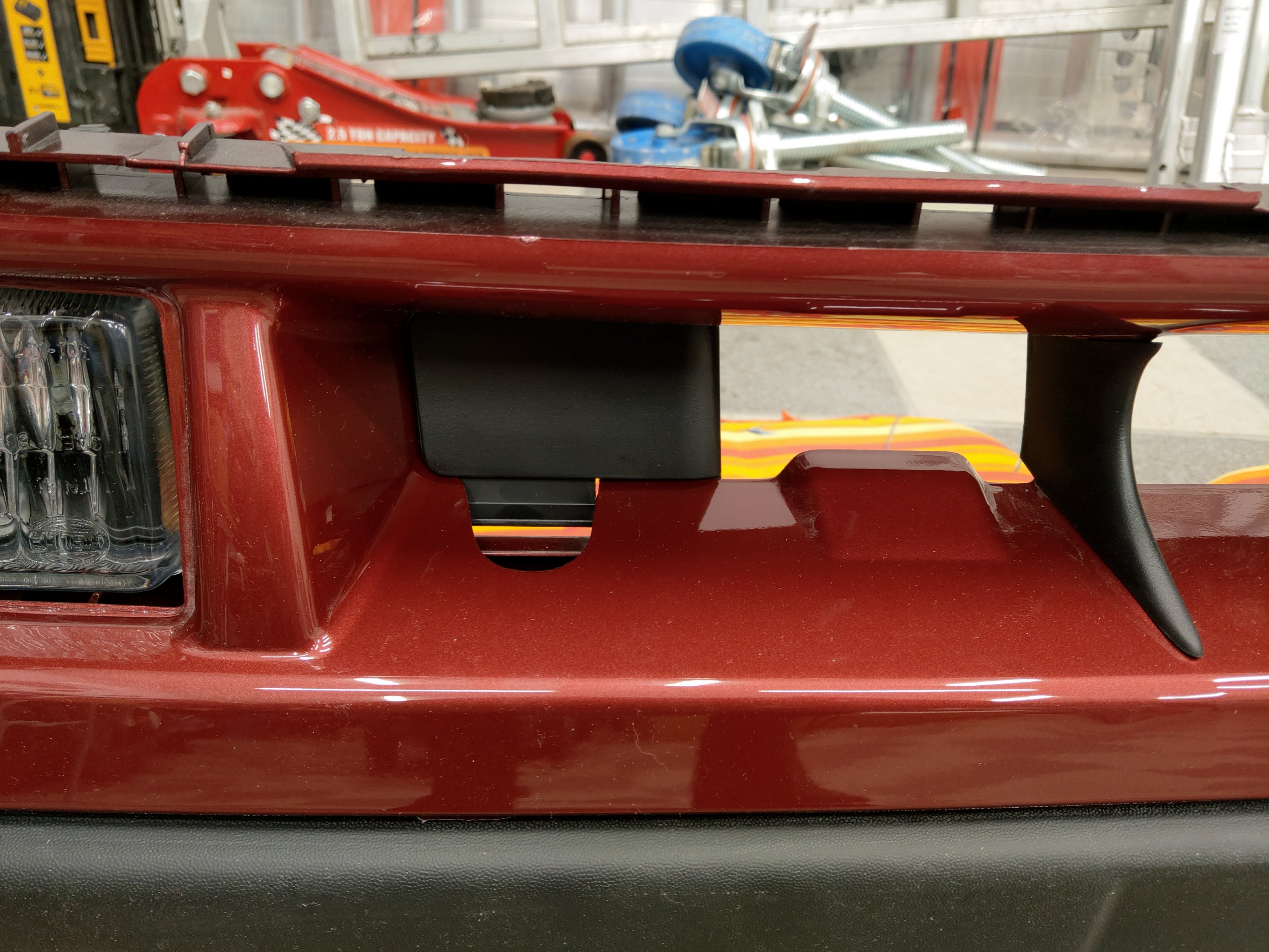

    Fortsatte pilla med stötfångaren. Först de 3 små hajfenorna från classic parts:
    Namn:  IMAG3164.jpg
Visningar: 1620
Storlek:  1 014.3 KB
    Namn:  IMAG3165.jpg
Visningar: 1637
Storlek:  1.08 MB
    Namn:  IMAG3166.jpg
Visningar: 1640
Storlek:  1.08 MB
    Namn:  IMAG3167.jpg
Visningar: 1601
Storlek:  1.06 MB

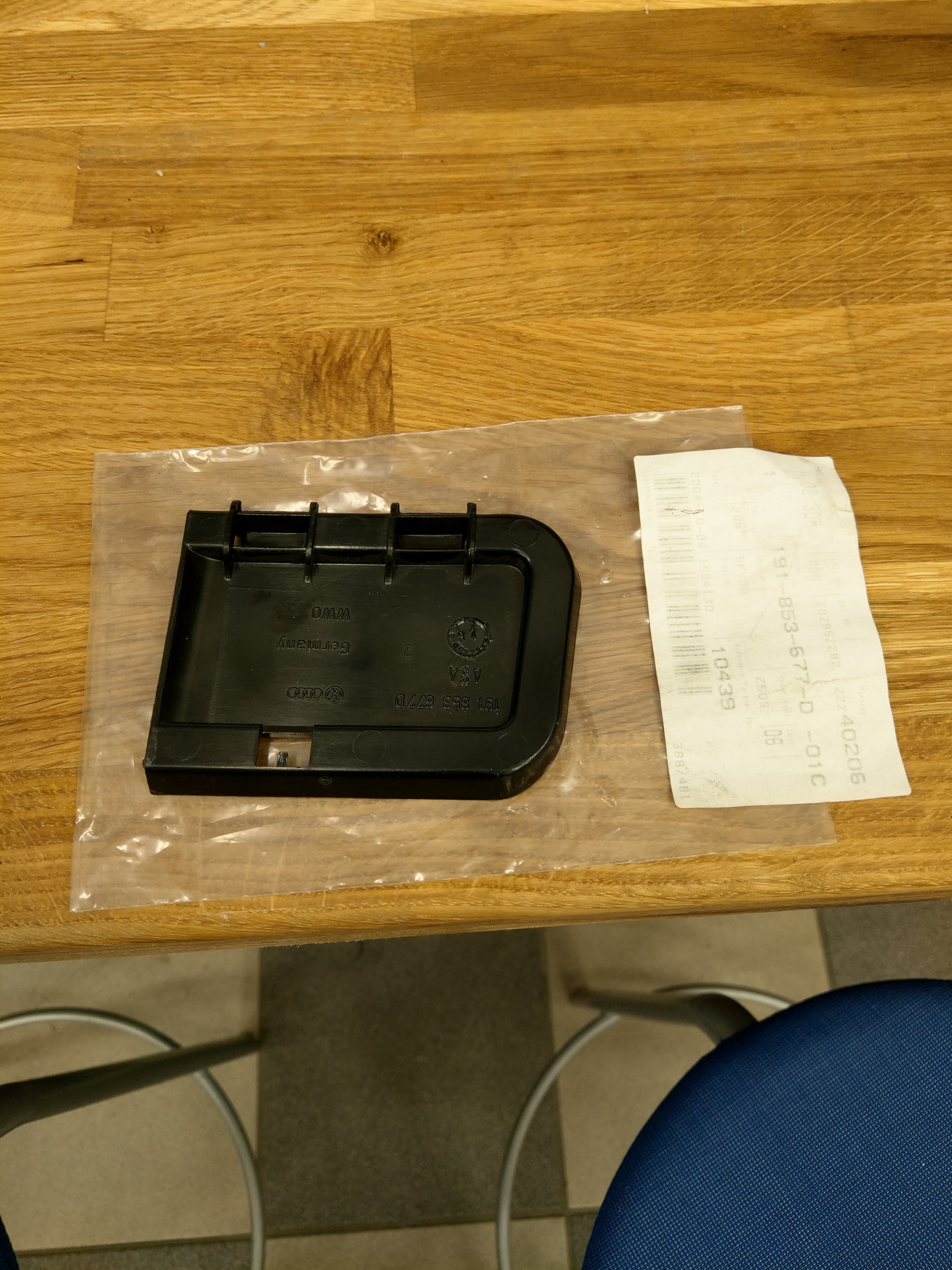

    Sen vänster sidas kylmaskeringslock från classic parts:
    Namn:  IMAG3171.jpg
Visningar: 1612
Storlek:  1.01 MB
    Namn:  IMAG3173.jpg
Visningar: 1620
Storlek:  1.02 MB
    Inga stora grejer men det är så tillfredsställande att packa upp och montera nya grejer
    Hittar inte höger sidas lock, säker på att jag köpt det men kan inte hitta det så det får nog bli att beställa.

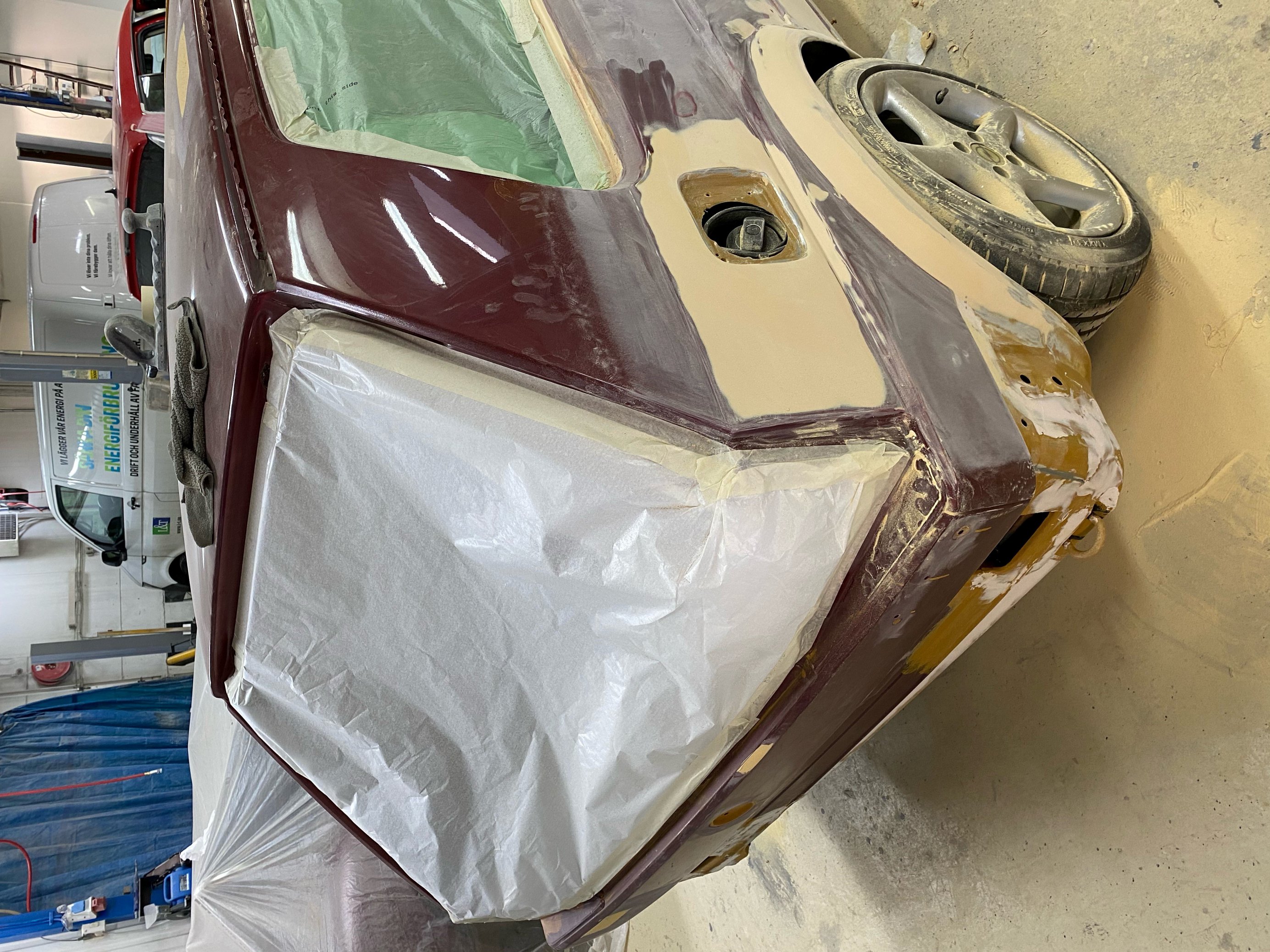

    Mer från lackeraren
    En bild till jag fick igår:
    Namn:  lack3.jpg
Visningar: 1584
Storlek:  1.04 MB

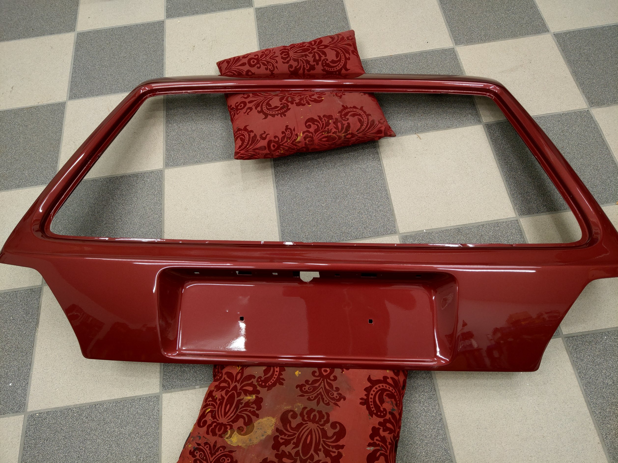

    Baklucka mm

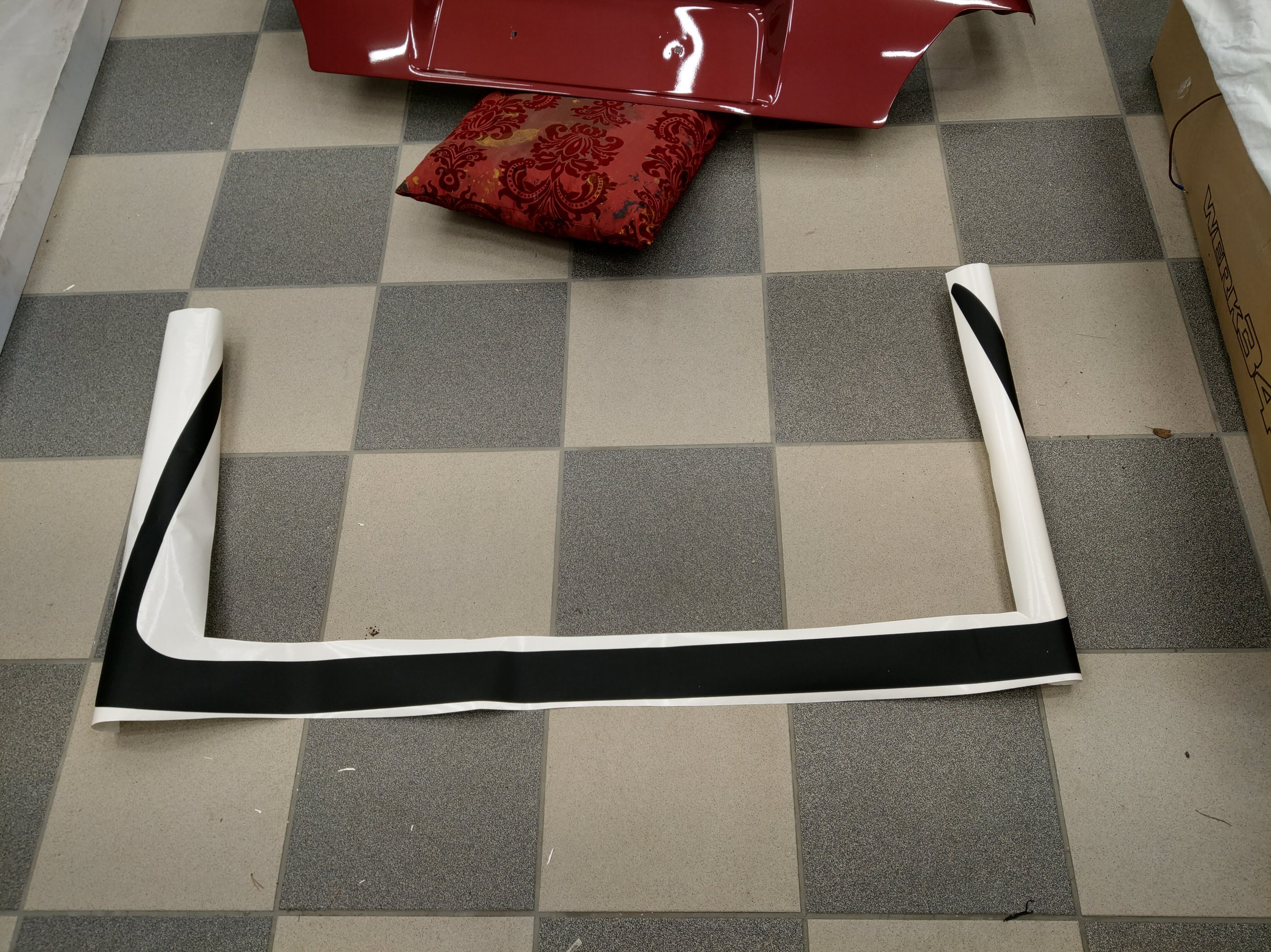

    Hade vägarna förbi lackeraren och passade på att hämta bakluckan också:
    Namn:  IMAG3176.jpg
Visningar: 1542
Storlek:  1.11 MB
    Första jobbet på denna blir att montera den svarta folien, ser inte alls lätt ut....
    Namn:  IMAG3177.jpg
Visningar: 1537
Storlek:  1.12 MB

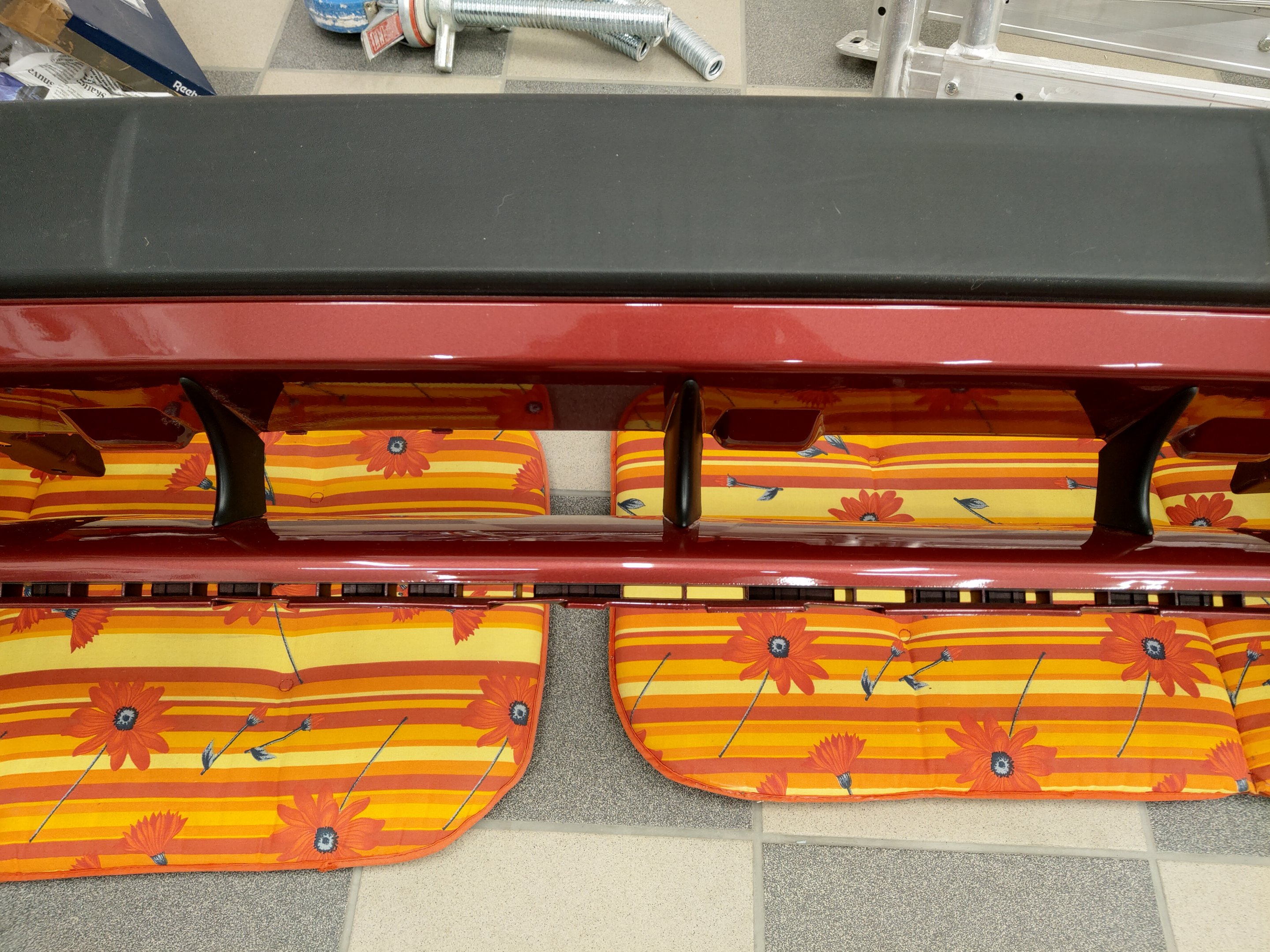

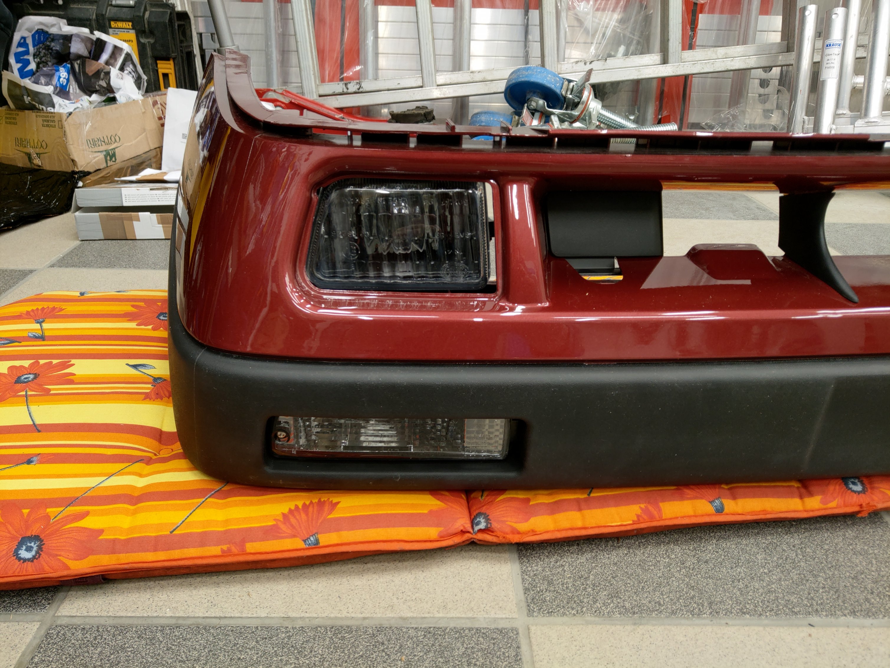

    Sen hittade jag äntligen skruvclipsen till främre blinkers på lagret, så dessa kan monteras i stötfångaren. Blinkers är nån stylingvariant som är lätt tonade. Tänker att de kommer matcha dimljusen bra:
    Namn:  IMAG3178.jpg
Visningar: 1549
Storlek:  1.05 MB
    Monterat i stötfångaren:
    Namn:  IMAG3179.jpg
Visningar: 1519
Storlek:  1.06 MB

    Folien - kan man inte blöta ordentligt under, passa in den och sedan trycka ut vätskan med en skrapa?
    Fantastiskt jobb du gör med bilen för övrigt.
  6. #606
    Guldmedlem
    Medlem 25 år+
    MickeRs avatar
    sep 2009
    Mikael Rosenqvist
    892
    1 300
    Tack!
    Jo, såpvatten så man kan glida runt den och sen pressa ut det är nog enda möjligheten. Gäller dock att få den exakt på rätt ställe, hamnar den det minsta snett så slår det ut i massor på de små "öronen" som skall ansluta mot takspoilern så det är nog inte lätt ändå

    Så... montera takspoilern först och sedan passa in folien kan vara lösningen?

    Nej, nej inte alls, det hade ju varit smidigt. Folien går in under rutan, så folien måste sättas innan rutan och takspoilern skruvas genom rutan......

    Den där folien var en mardröm att montera på min mk1. Lämnade in hos en folierare men tyckte inte det blev super ändå.

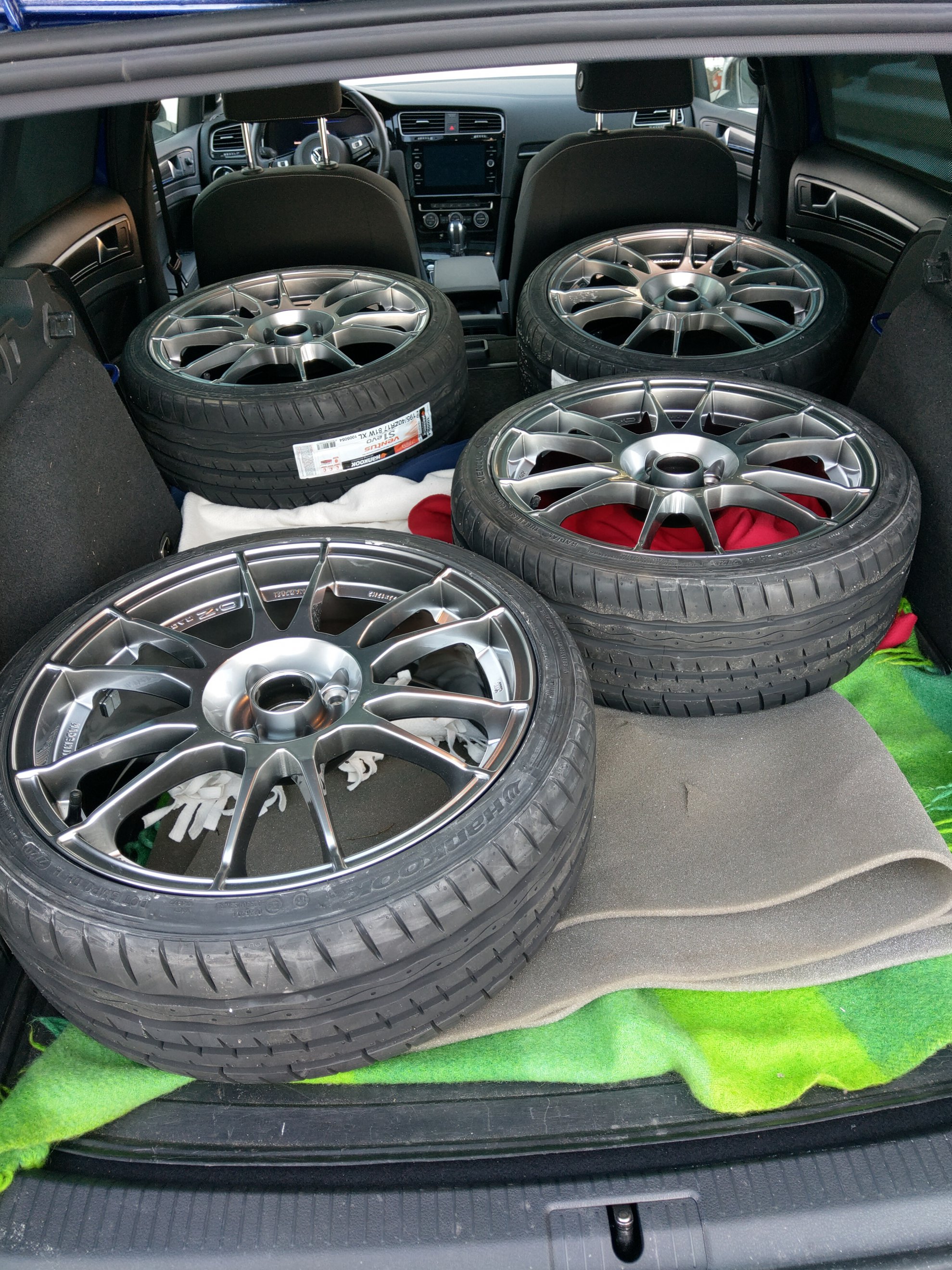

    Ultra Leggera

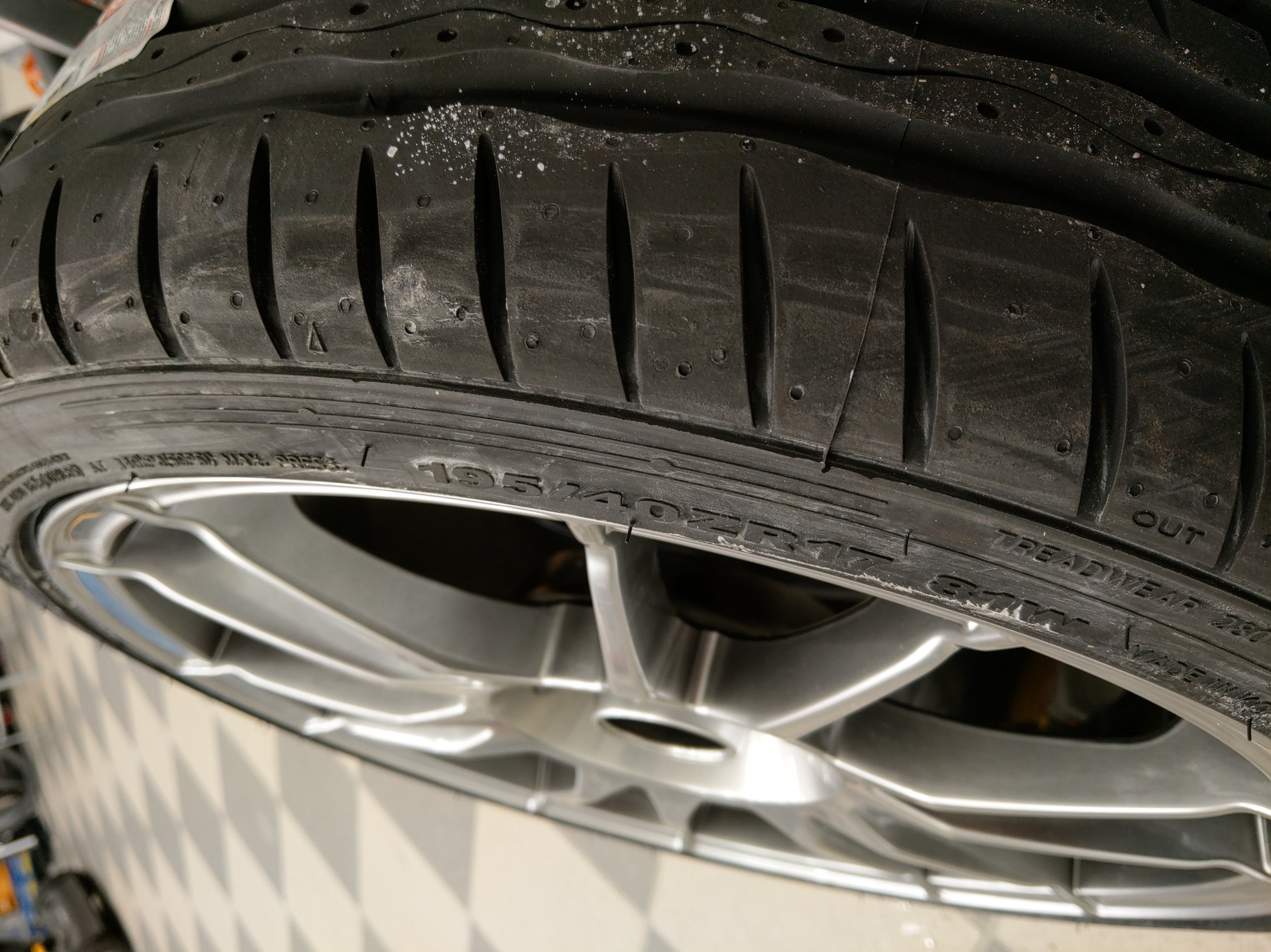

    Idag så fick satt jag på däck på Fälgarna, OZ Ultra Leggera 7*17. 195/40-17 S1 Evo blev det. Inget särskilt däck, utan detta är bara för att ha ngt att putta runt bilen på de närmaste åren tills den är klar. Sen blir det nått klistrigt
    Namn:  IMAG3209.jpg
Visningar: 1362
Storlek:  1.08 MB
    195 är ju ganska smalt och det är medvetet för att få gott om plats och kunna sänka. Blir pyttelite strech:
    Namn:  IMAG3210.jpg
Visningar: 1396
Storlek:  1.02 MB
    Ultra Leggera är i mitt tycke sååå snygga och jag tycker den fälgen passar perfekt till mitt 90-tuning-mod-resto tema
    Namn:  IMAG3211.jpg
Visningar: 1454
Storlek:  1.04 MB

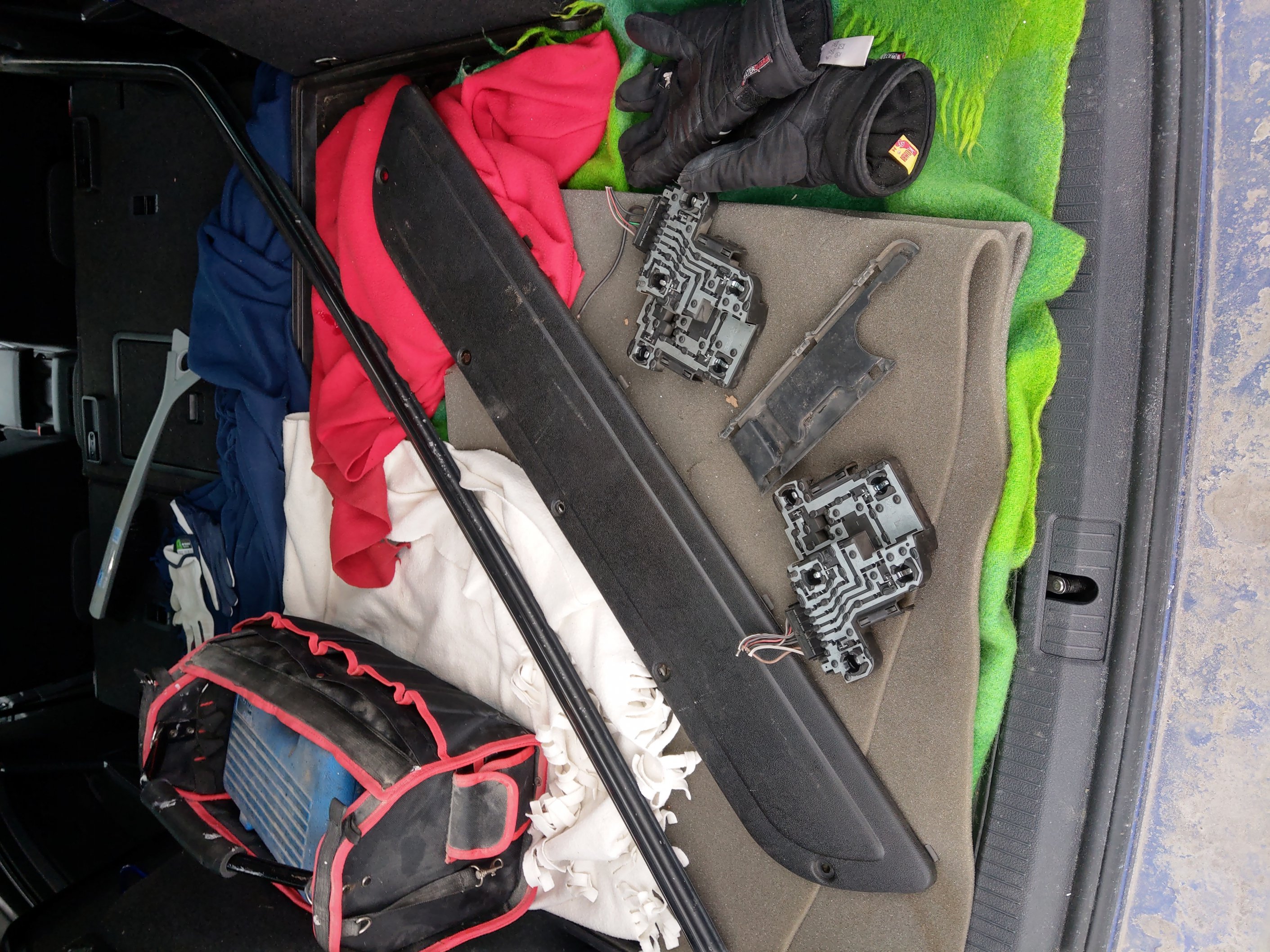

    Ett stort problem i min renovering har varit takskarvslisterna. På vänster sida är den misshandlad av ngn okunnig (lackerare?) som försökt demontera den på fel sätt och sen bankat på fel ställe på den och till slut satt fast den med butylgummi-massa
    Dessa är utgångna sen länge och NOS är nästan omöjligt att få tag på, de som finns är så långt borta att chansen att frakta denna superömtåliga del till sverige i helt skick är obefintlig. Så jag har under några år letat efter en lämplig bil att köpa som kan donera en sådan och lite annat som man säkert behöver.
    Under dessa år har jag insett att mk2 marknaden är obefintlig (iaf i göteborgsområdet). De få bilar som finns är oftast fina 4 dr (listen passar inte) som kostar 20kkr.+... Har hittat några billiga men då är listerna också slut och då är det ju ingen vits.
    På skroten är mk2 lika ovanliga så det var med stor glädje som jag såg att Returbilen i Alingsås hade fått in en mk2 91:a för ett par veckor sen. En riktig självplocksskrot, utan glasdisk och marmorgolv. Utan riktig hederlig smuts!
    Var där igår efter jobbet och fyndade, bilen var ganska rensad (inte bara jag som jagar mk2 ) men listen på vänster sida var hel och eftersom jag har specialverktyget att ta loss dem med så fick jag av den hel
    Plockade några andra svårfunna originaldelar också för att lägga på lagret
    Namn:  IMAG3224.jpg
Visningar: 1285
Storlek:  1.12 MB
    Så nu är den del jag hade mest ångest för löst

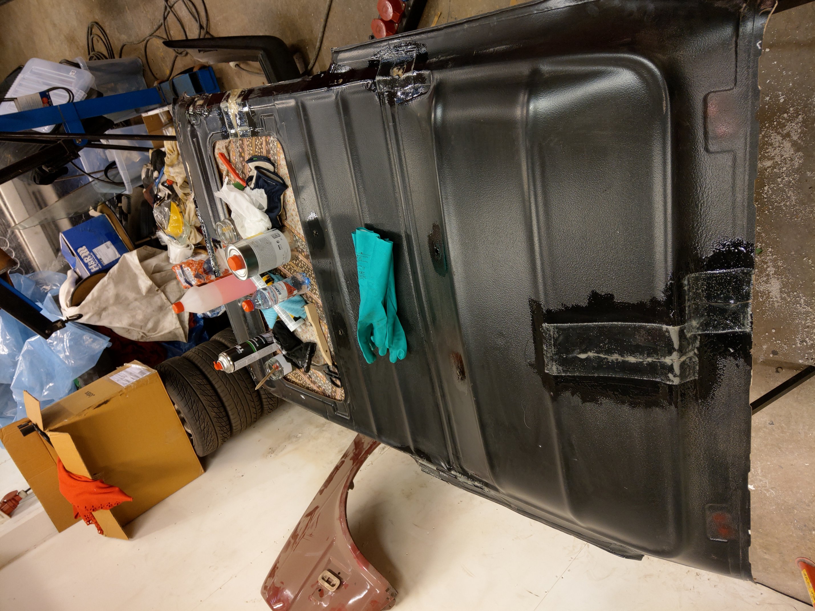

    Jag har några surdegar kvar som jag skjuter upp att fixa. En av dem är innertaket. Igår så tog jag tag i att göra sista plastningen på detta. Förstärkte de redan gjorda lagningarna samt adderade nya på de ställen som det gått sönder vid borttagningen av limmet.
    Nu skulle jag säga att baksidan är klar. Ska borra lite hål som blivit igenplastade till kurvhandtagen och fylla i lite sprickor på framsidan samt en sista slip/tvätt på framsidan, sen är det dags för tyg.

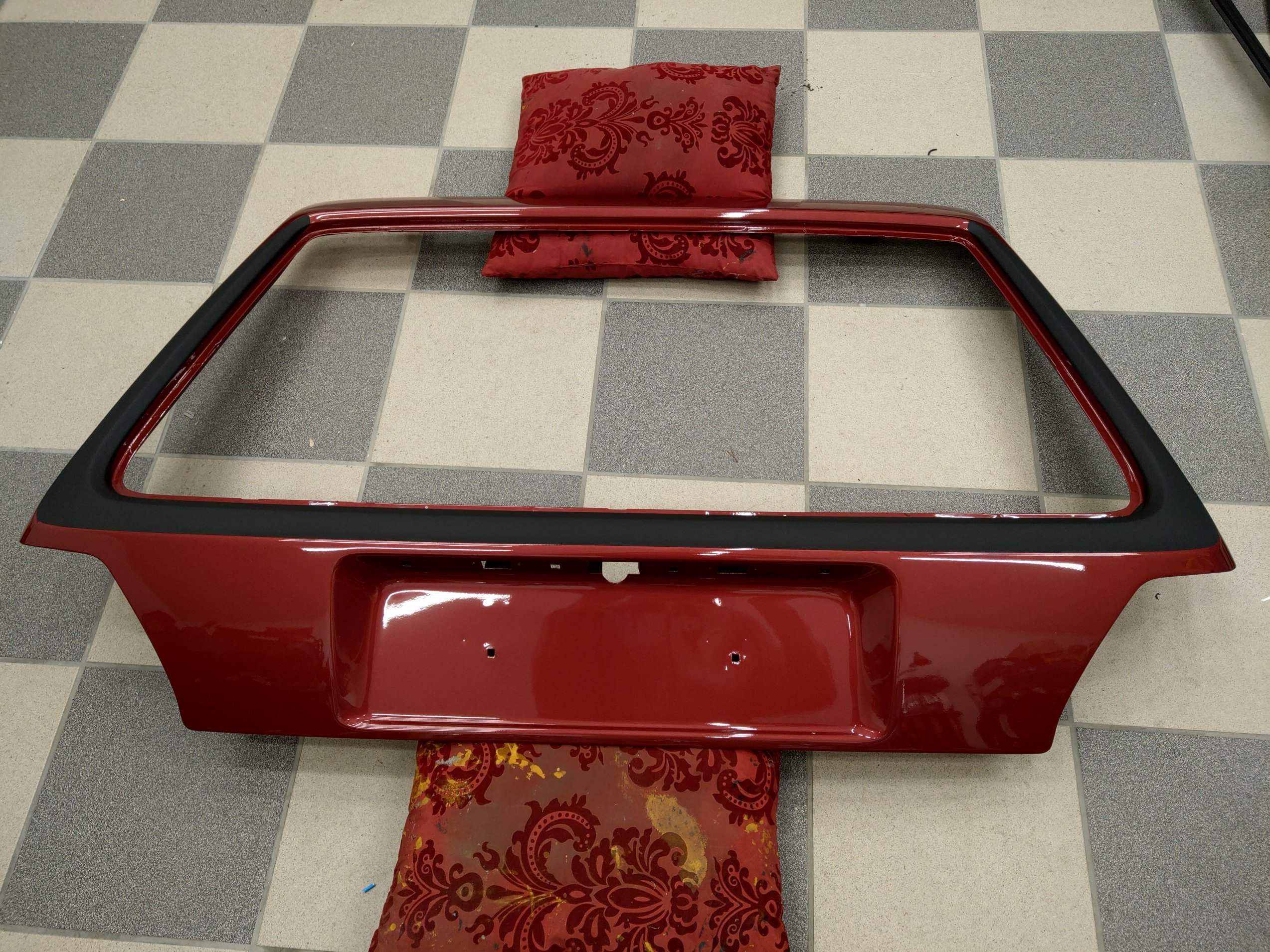

    Folie på!
    Jag har pillat en del med folien men kände att det skulle inte gå på första försöket utan att det skulle förmodligen krävas några försök att få till detta. Itsf för att köpa flera folier så tog jag hjälp av ett proffs som monterar solfilm och folie.
    Blev kanonbra, jag är verkligen supernöjd
    Namn:  IMAG3248.jpg
Visningar: 954
Storlek:  1.10 MB
    Jag gillar verkligen denna typ av mattsvarta design-element som var så poppis på 80-talet Hur en bit tejp kan göra något fräckt och spännande. Var ju "alla" som körde detta, Volvo med sin GLT/Turbo tejp runt rutorna och mellan bakljusen, ford på sina XR modeller, Opel på GTE osv. Är alldeles för lite mattsvart tejp nuförtiden
