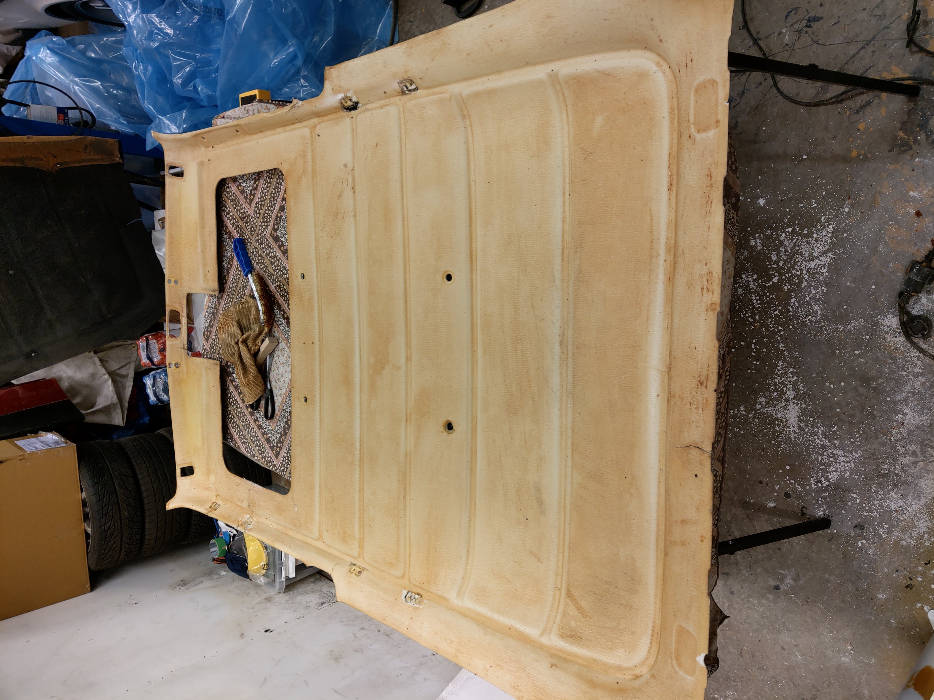

    Innertak nästa steg
    Lagningen av innertaket blev bra. Nu håller det ihop och känns mycket starkare än det var original
    Så vända på det och fixa andra sidan. Tyget lossnade av sig själv bara av att vända det så det var snabbt avklarat
    Det gula luddiga man ser är gammalt skumgummi som sitter kvar i kontaktlim. Underbart
    Namn:  IMAG3126.jpg
Visningar: 2107
Storlek:  1.05 MB
    Efter många timmars skrapande och tvättande med flera liter thinner så ser det iaf hyfsat ut. Sitter fortfarande en tunn limm-hinna kvar. Jag är väldigt osäker på om den kan vara kvar eller om det måste fås ännu renare?
    Namn:  IMAG3127.jpg
Visningar: 2120
Storlek:  1.05 MB
    Vet inte om jag vågar misshandla det mera. Thinner löser både lim och frigoliten så man måste vara ytterst försiktig att inte låta det verka för länge och jag har redan gjort några nya sprickor som måste lagas när jag hanterat det så mycket. Samtidigt vill man ju inte att det nya tyget lossnar efter några veckor

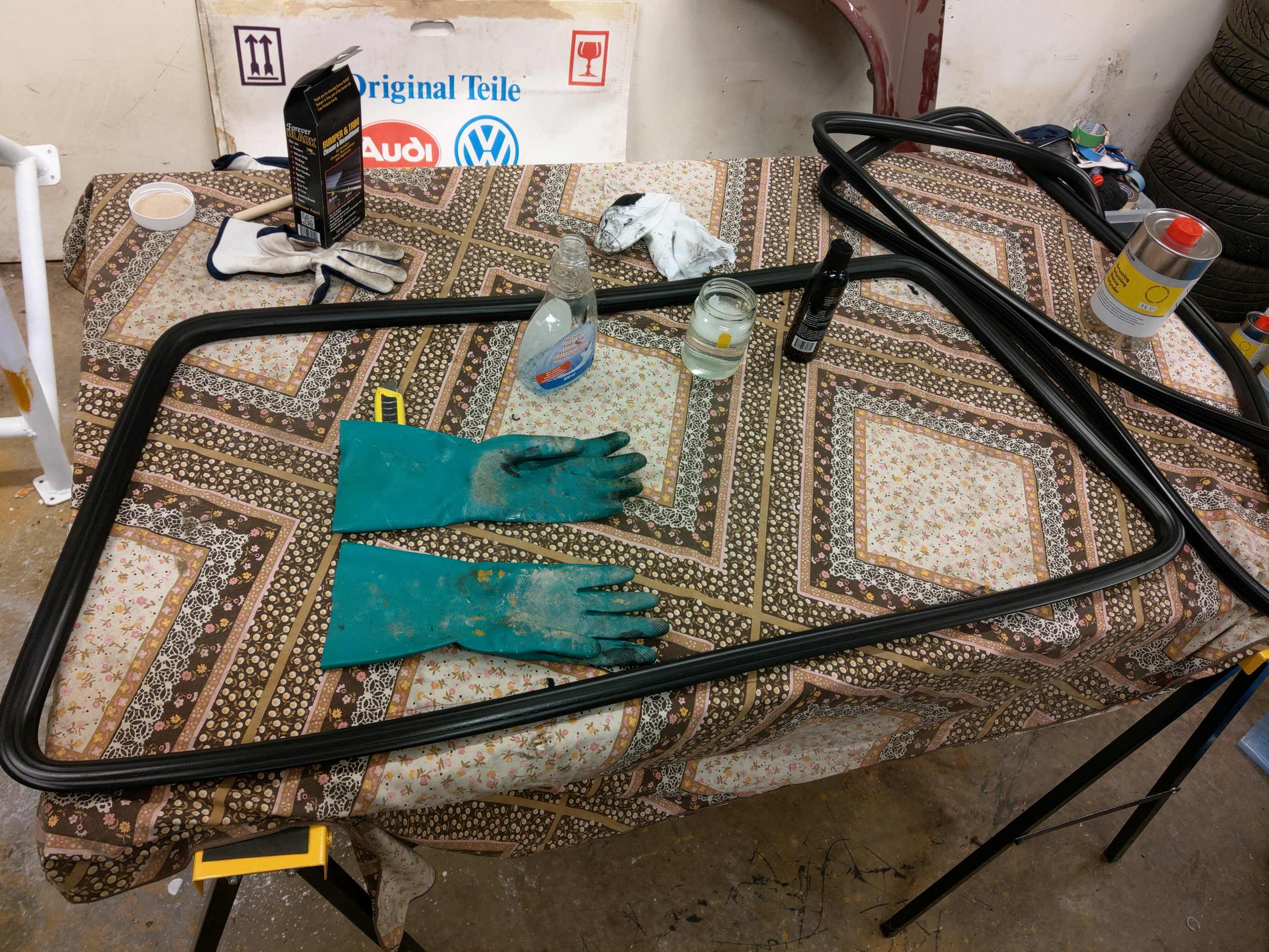

    Igår så rengjorde jag och fräschade upp listerna till de bakre 3 rutorna. Mycket pill att få dessa 100% rena i alla skrymslen. Sen blev det en återfärgning med Forever Black. Blev riktigt bra:

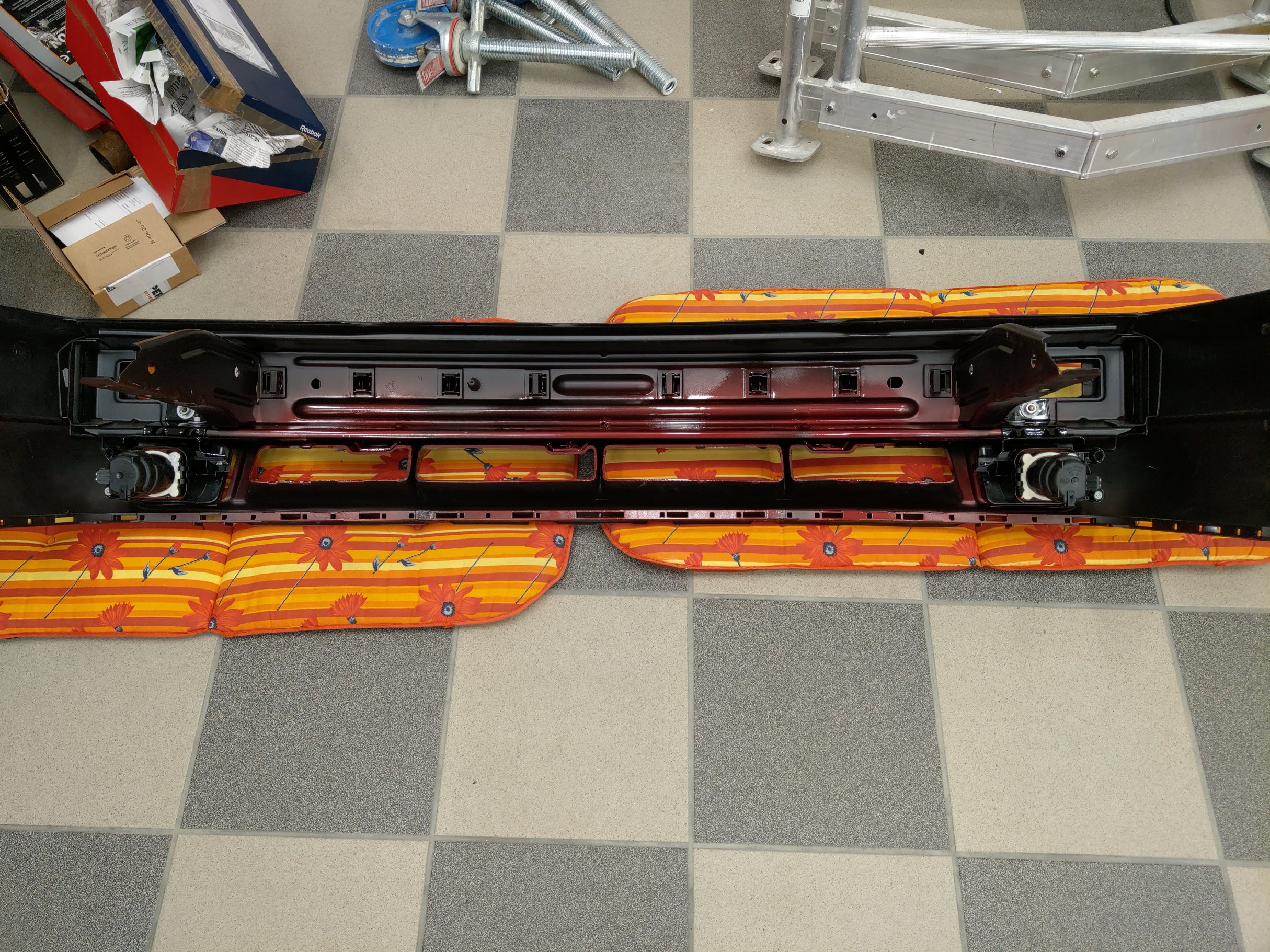

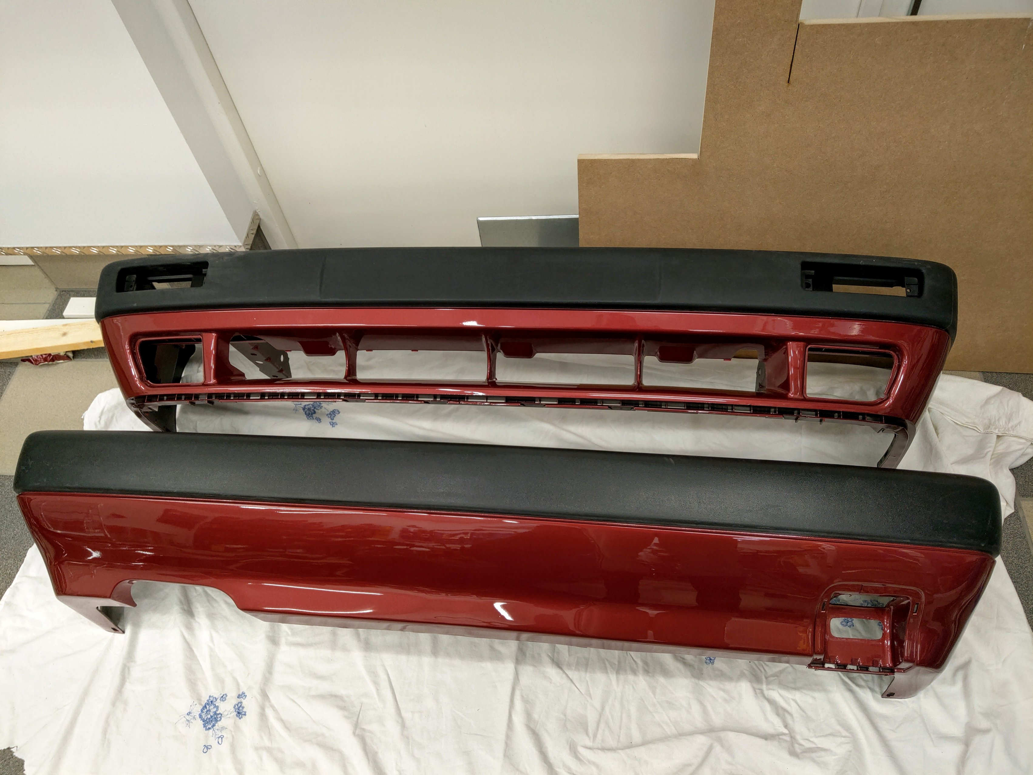

    Mer nylackat
    Nu har jag hämtat stötfångarna hos lackeraren också
    Namn:  IMAG3139.jpg
Visningar: 1997
Storlek:  968.3 KB

    Stora kofångarna?
    Ser fram emot ihopmontering, önskar jag kunde hinna med min egen.

    @Johan: Jag kör ju pluschassi och då behövs varje mm breddning man kan få så jag kommer att köra ett äkta G60 kit med breddare, skärmar osv för att få bilen så bred som möjligt. Även om det inte är omöjligt att kombinera detta med de smala kofångarna så tycker jag inte det blir bra så, ja det blir stora kofångarna.

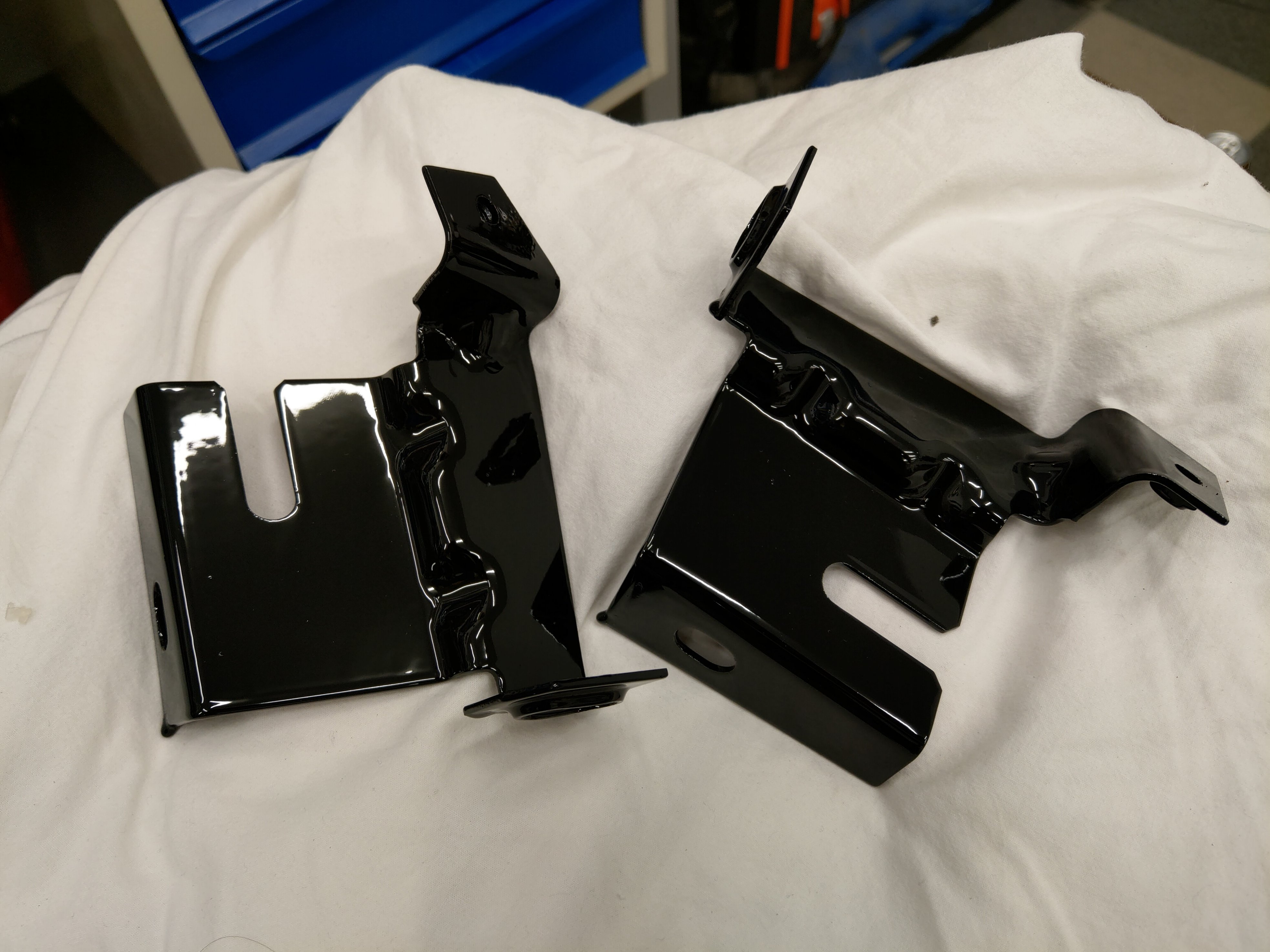

    Dimljus
    Nu när jag har flyttat hem delar av bilen öppnar sig mera möjligheter. Så i helgen pillade jag med lite grejer till dimljusen.
    VW Org nya dimljushållare:
    Namn:  IMAG3142.jpg
Visningar: 1905
Storlek:  1.19 MB
    Gillar inte färgen som VW använder sig av på sina "svarta" detaljer, ungefär samma rostskydd som att måla med en spritpenna. Så slipade ner dessa och 3 lager 2K svart billack blev mycket bättre:

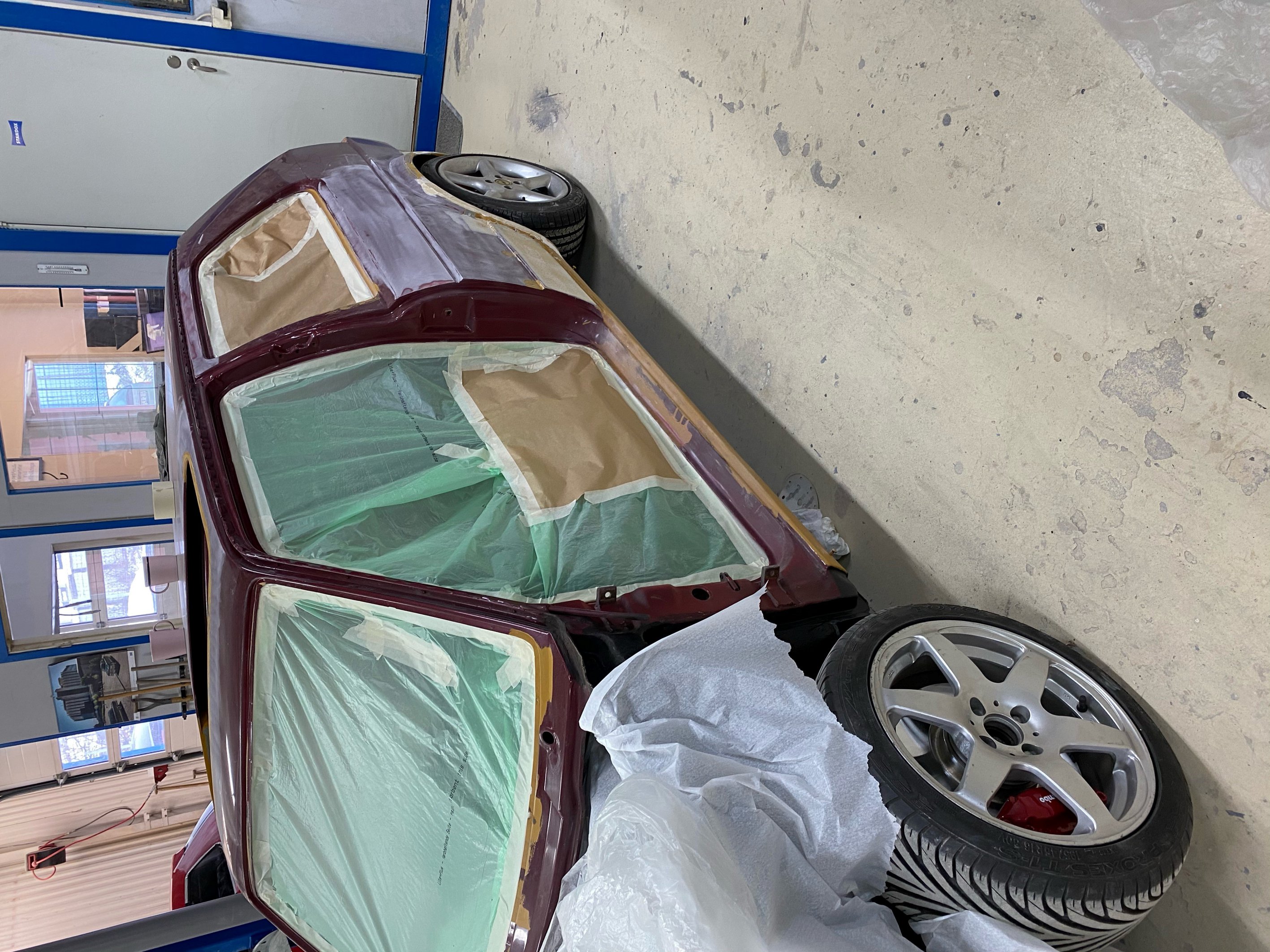

    Mot lack!
    Nu är bilen transporterad till lackeraren
    Namn:  IMAG3147.jpg
Visningar: 1841
Storlek:  1.07 MB

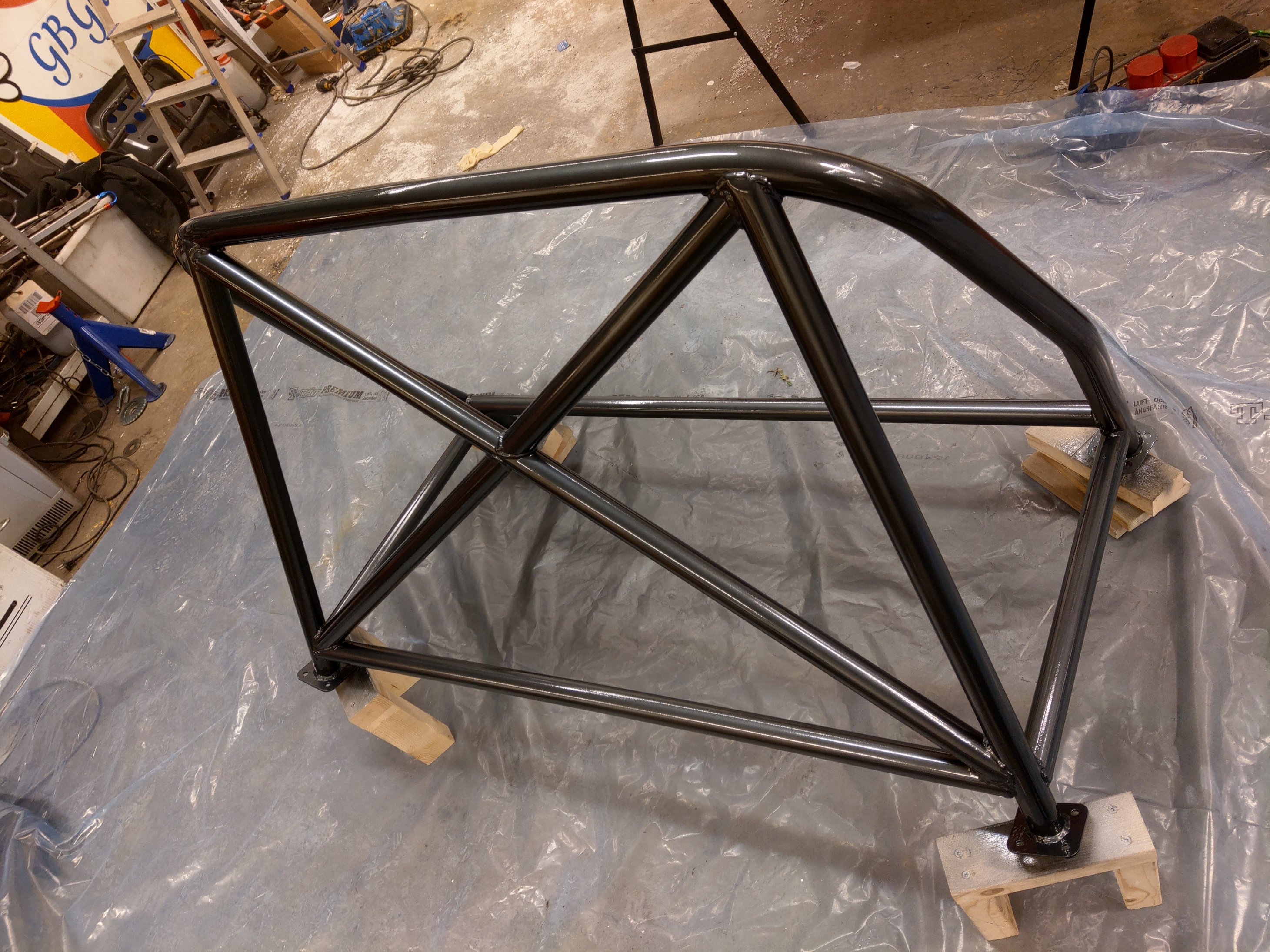

    Bur lackad!

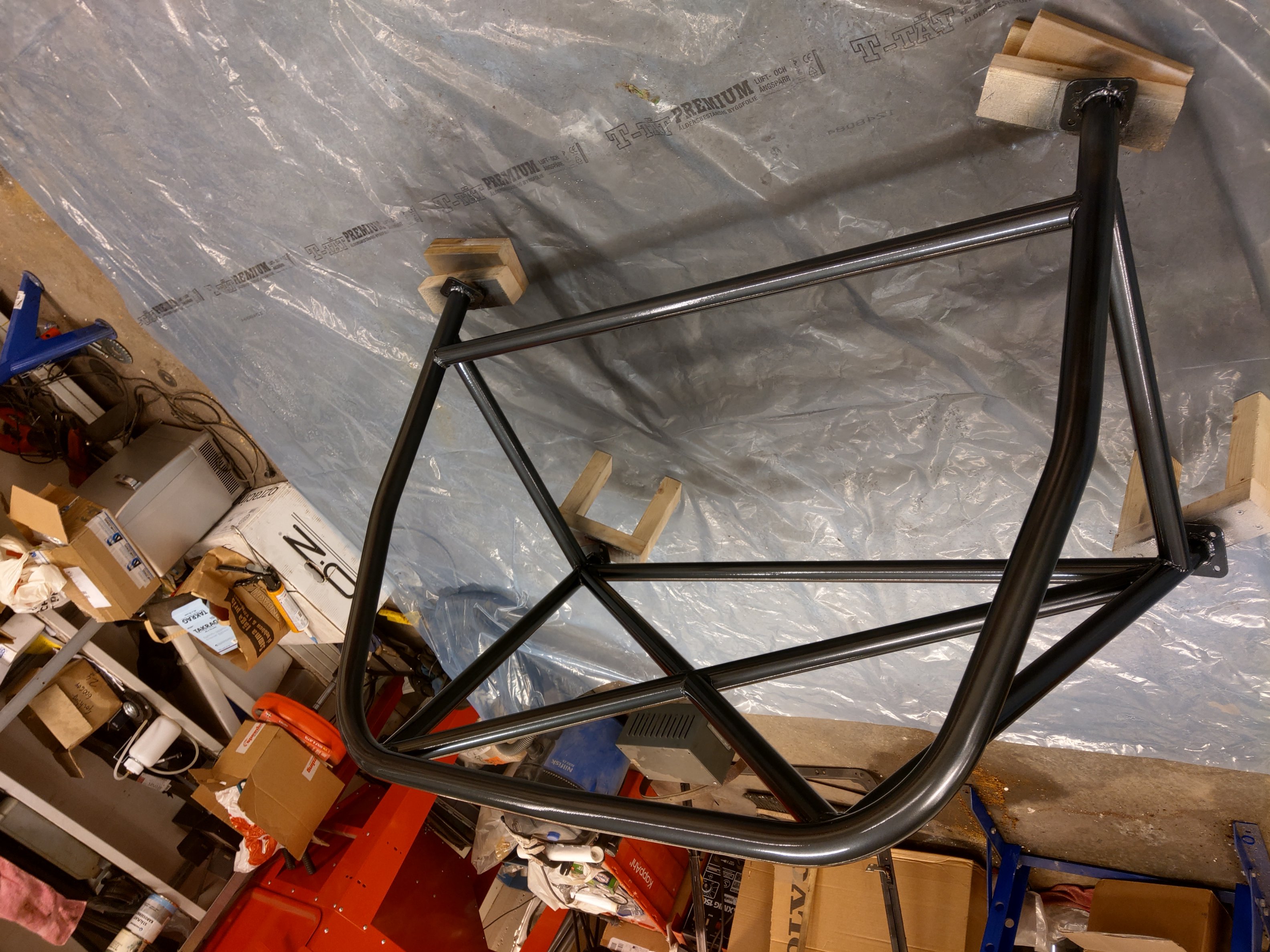

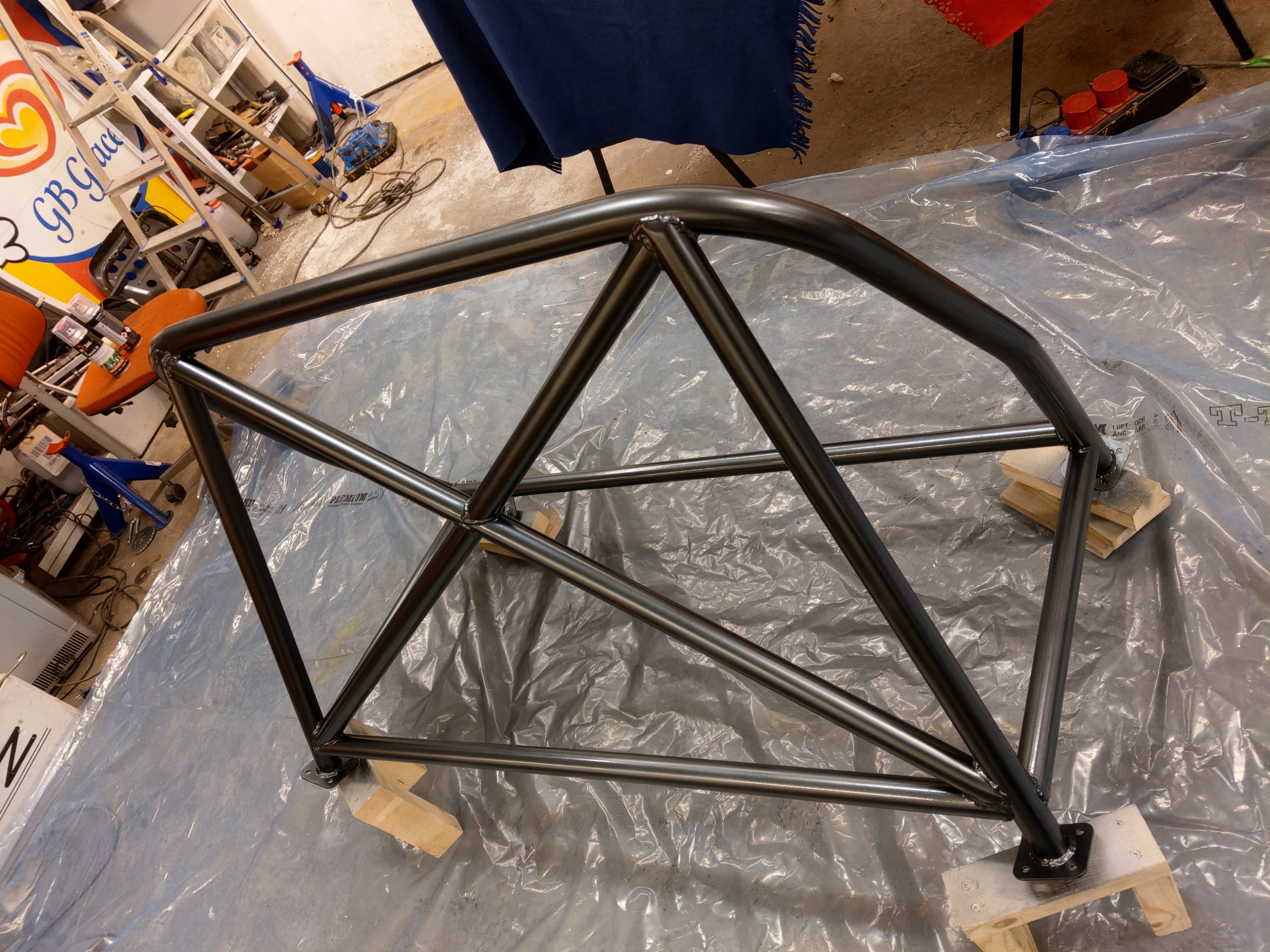

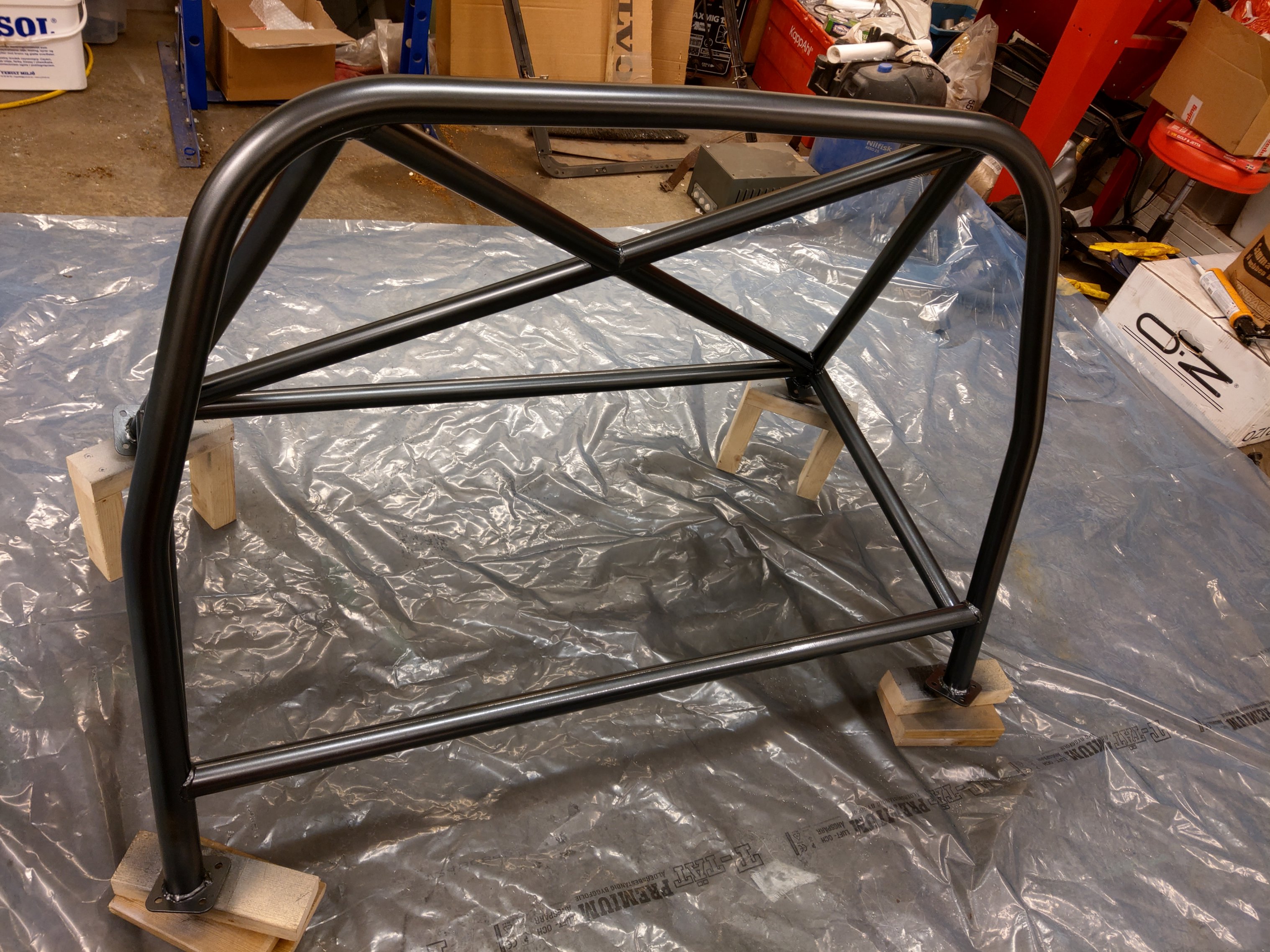

    Garagepolaren lämnade iväg sin bil för en lackbättring idag så helt plötsligt uppenbarade sig plats och möjlighet att lacka buren på ett smidigt sätt.
    Så trots att jag inte planerat att göra det förrän strax innan montering så blev det det idag ändå pga smidigheten.
    Först 3 lager billack, i audi RS6 C7 gråmetallic:
    Namn:  IMAG3150.jpg
Visningar: 1815
Storlek:  1.08 MB
    Namn:  IMAG3151.jpg
Visningar: 1789
Storlek:  1.08 MB
    Sen 3 lager 2K matt klarlack: (inte torr på bilderna)
    Namn:  IMAG3152.jpg
Visningar: 1766
Storlek:  1.05 MB
    Namn:  IMAG3153.jpg
Visningar: 1821
Storlek:  1.07 MB
    Matt för att den inte ska blänka inne i bilen och kulören för att likna ett obehandlat stålrör. Blev bra tyckte jag

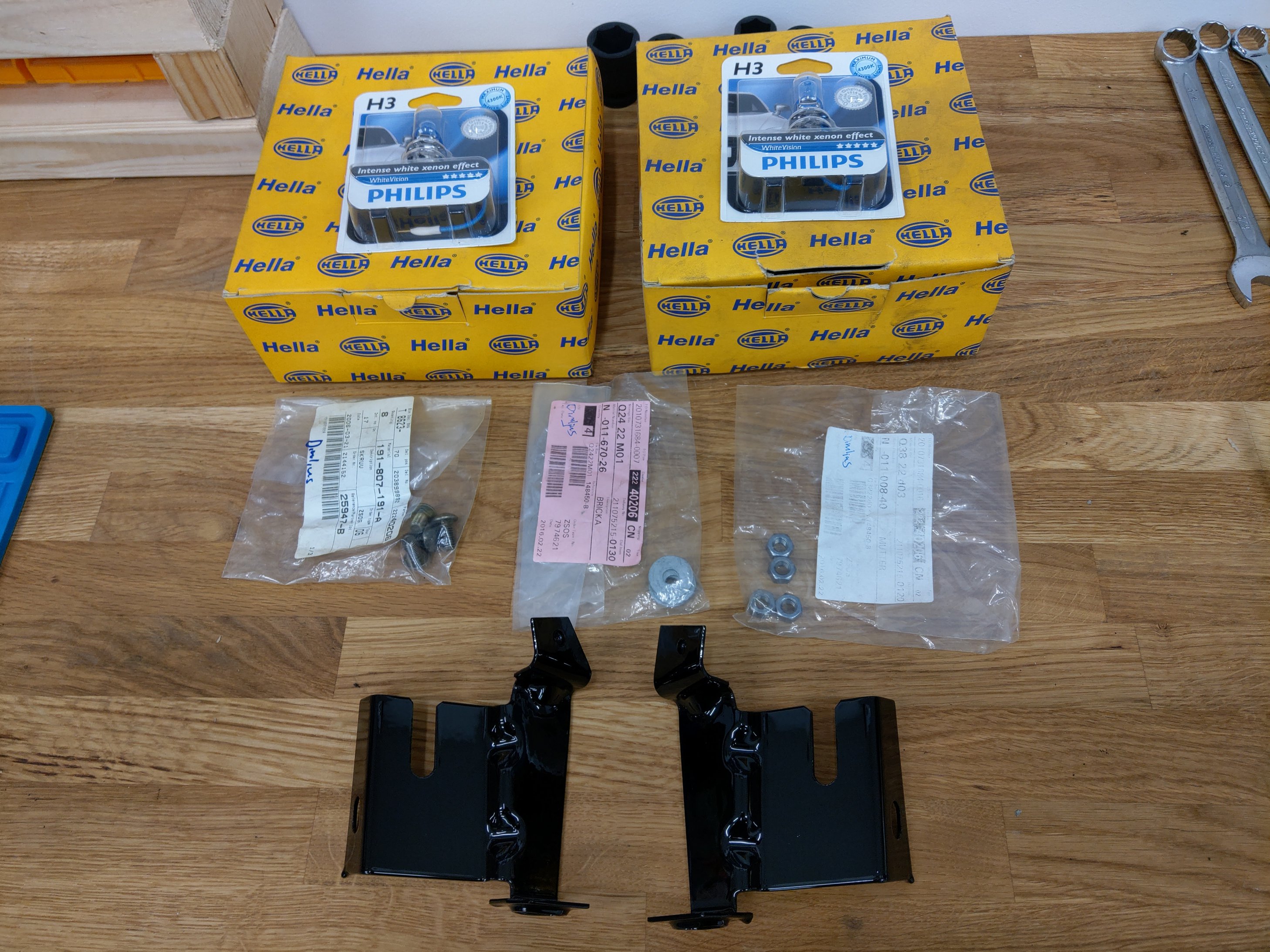

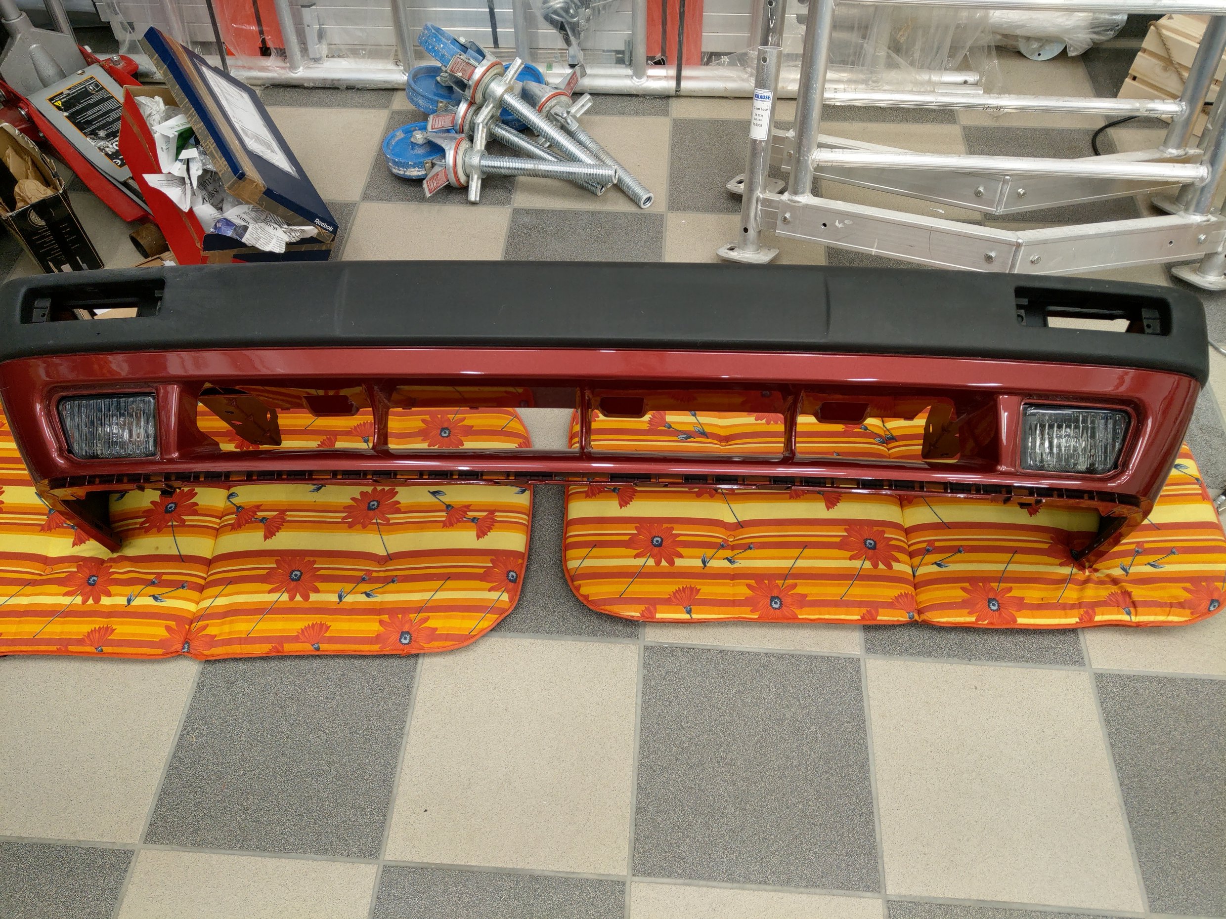

    Fortsättning dimljus
    Det var ju ganska länge sen jag var redo att montera dimljusen och man kan ju fråga sig hur svårt kan det vara att få det gjort?
    Ganska svårt faktiskt
    Jag visste sen innan att dessa är svåra att få dit snyggt och jämt i öppningen i stötfångaren. Jag trodde i nån typ av enfald att med ny VW org stötfångare, nya VW org hållare och nya hella dimljus så borde det väl passa?
    Nja, det gjorde det inte. Man vet att VW själva hade strul med detta när justermånen är typ +-15mm åt varje håll
    Men det blir ju ofta så, ändring införd sent under en bils livscykel och som bara ska sitta på en liten del av bilarna, ja då kan man göra simpla lösningar som tar lite längre tid att montera.
    +-15mm räckte iaf inte. Så jag har både justerat balken i stötfångaren och hållarna ett 10-ggr per sida. Varje gång måste allt av och tas isär.... Men iaf, nu sitter de ok, när man justerar in ljusbilden sen så flyttar de sig i hålet igen så bättre än såhär är ingen ide att göra just nu.
    Namn:  IMAG3161.jpg
Visningar: 1746
Storlek:  1.11 MB
    Namn:  IMAG3162.jpg
Visningar: 1748
Storlek:  1.10 MB
