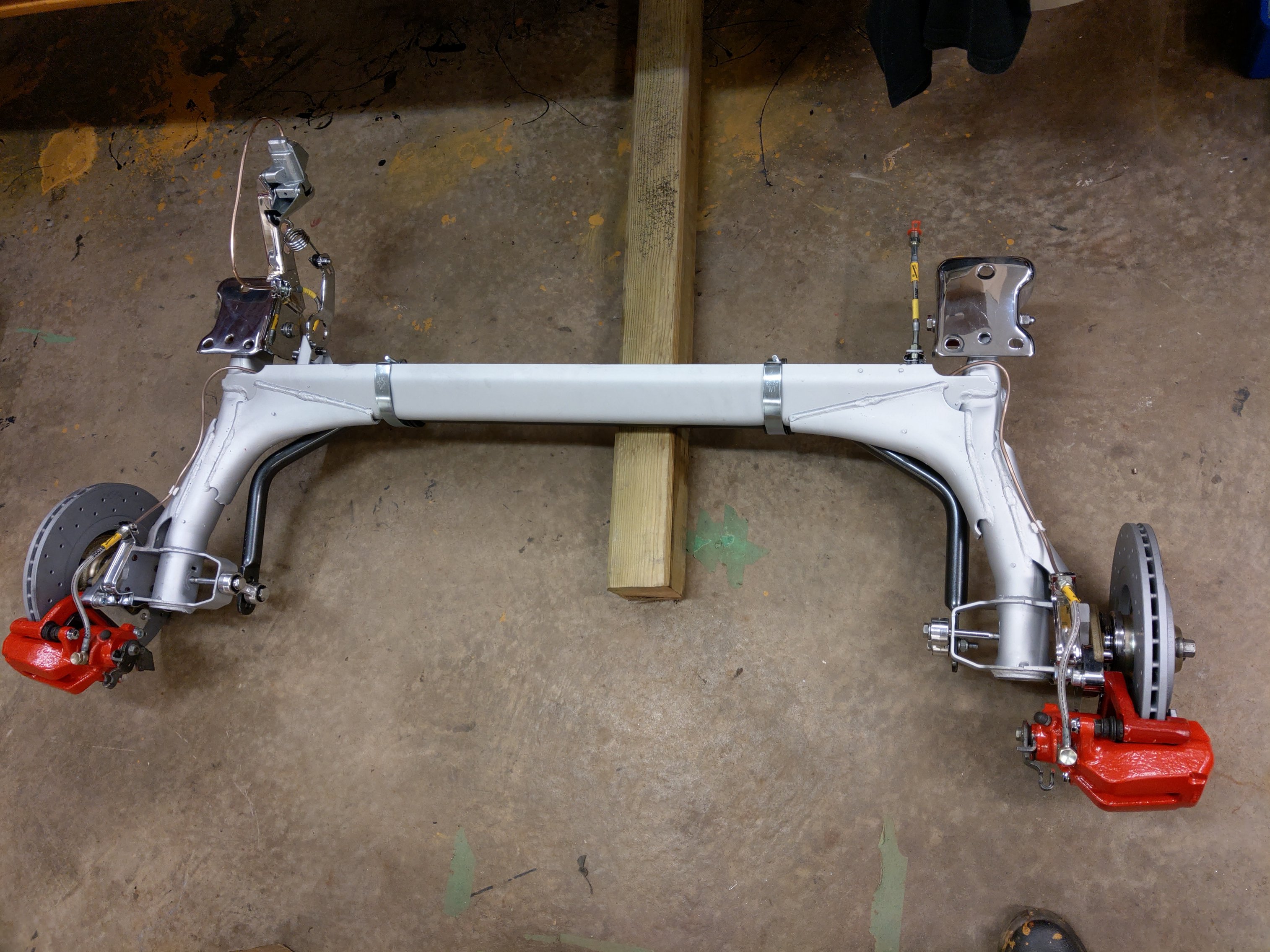

    Bakaxel på!
    Garagekväll igår, stora framsteg
    Först fick rören till handbromsen sig 3 lager silverfärg, får härda till nästa vecka:
    Namn:  IMAG2800.jpg
Visningar: 1072
Storlek:  1 000.5 KB
    Sen rullades bakaxeln in under bilen och fick lite extra stöd av några träbitar:
    Namn:  IMAG2788.jpg
Visningar: 1091
Storlek:  1.05 MB
    Kromade skruvar:
    Namn:  IMAG2787.jpg
Visningar: 1092
Storlek:  1.15 MB
    Fastskruvad:
    Namn:  IMAG2789.jpg
Visningar: 1046
Storlek:  1.03 MB
    Namn:  IMAG2790.jpg
Visningar: 1108
Storlek:  1.01 MB
    Namn:  IMAG2791.jpg
Visningar: 1043
Storlek:  1.01 MB
    Var en riktig pärs att få dit den med bara 2 händer men det gick till slut
    Sen dags att få dit fjäderbenen bak. Först lite monteringsdetaljer:
    Namn:  IMAG2793.jpg
Visningar: 1116
Storlek:  1.10 MB
    Fortsättning i nästa inlägg!

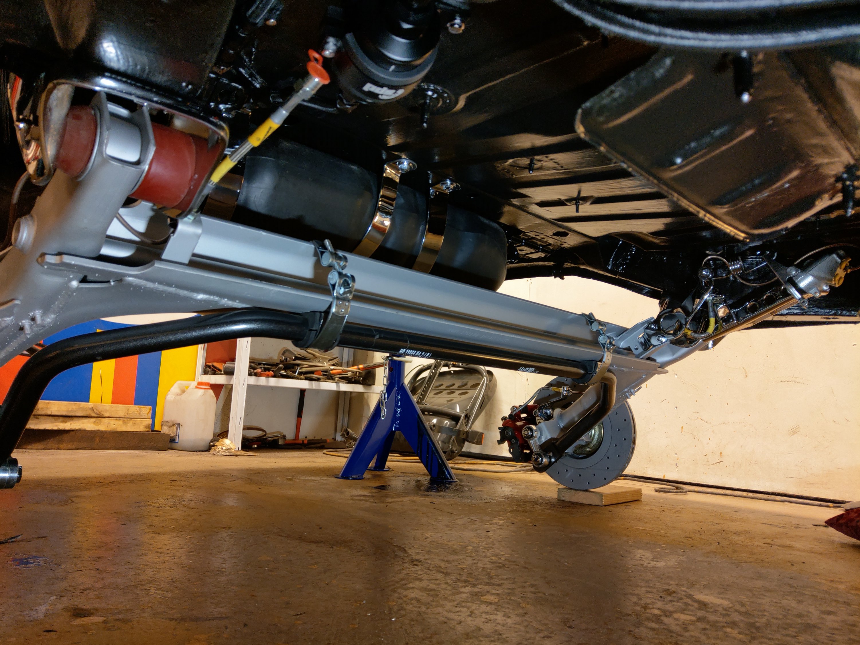

    Fjäderbenen, H&R, banracingvarianten som byggs på beställning:
    Namn:  IMAG2794.jpg
Visningar: 1111
Storlek:  1.06 MB
    Monterat på bil:
    Namn:  IMAG2796.jpg
Visningar: 1060
Storlek:  1.00 MB
    Namn:  IMAG2797.jpg
Visningar: 1108
Storlek:  1 010.5 KB
    Namn:  IMAG2798.jpg
Visningar: 1063
Storlek:  884.3 KB
    Namn:  IMAG2799.jpg
Visningar: 1070
Storlek:  1.03 MB
    Riktigt skönt var detta. Nu skulle man kunna ställa bilen på hjul, för första gången sen 2014
    Ska fixa allt under bilen först, brömsrör, handbroms, värmeskydd, avgas, kat osv dock. Men sen kan det bli markkänning

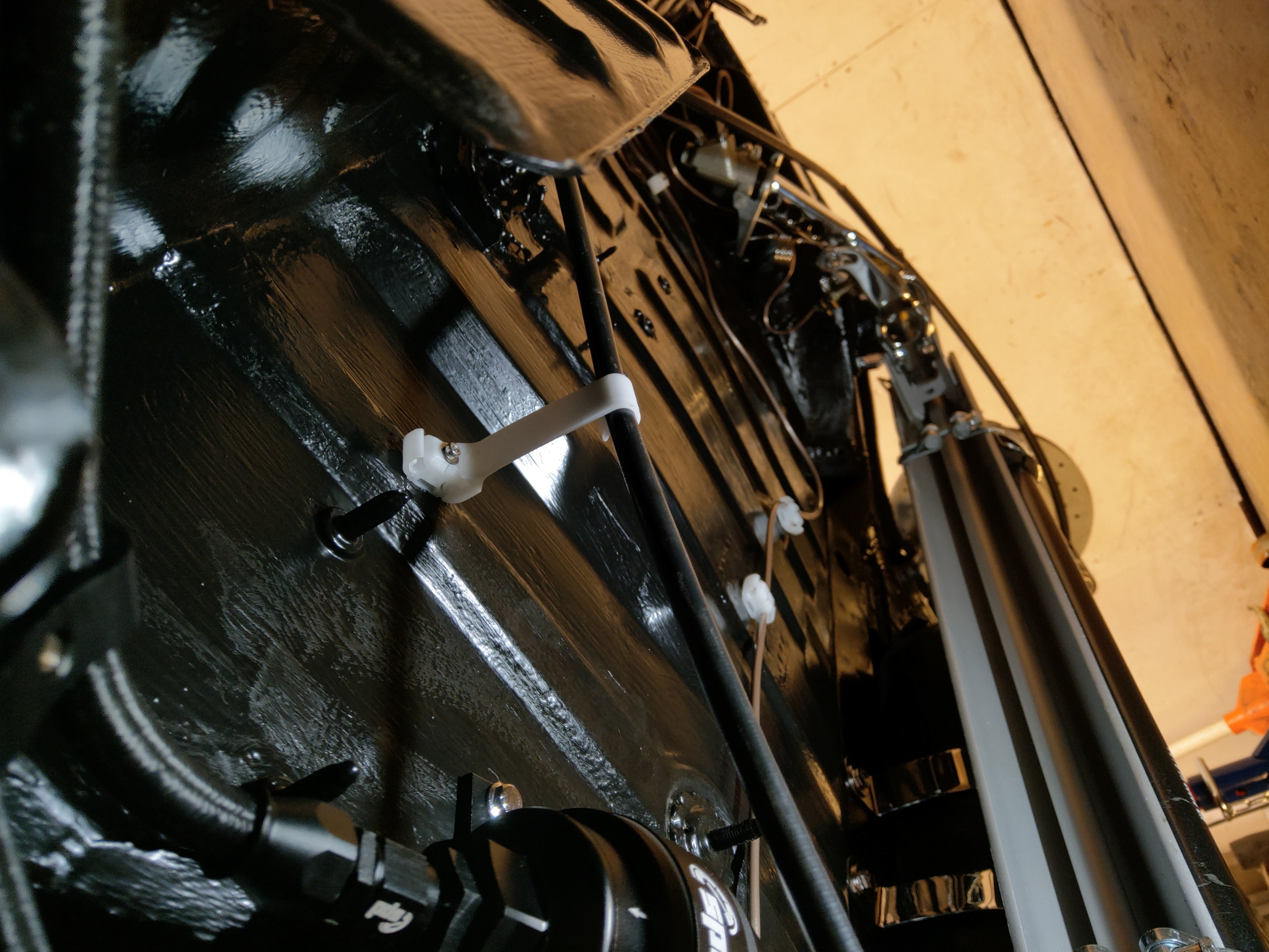

    Garagekväll igår. Började med att monte handbromsrören:
    Namn:  IMAG2805.jpg
Visningar: 961
Storlek:  1.06 MB
    Sen röret som går tvärs över bilen mellan höger bakhjul och bromskraftsregulatorn:
    Namn:  IMAG2806.jpg
Visningar: 1037
Storlek:  1.06 MB

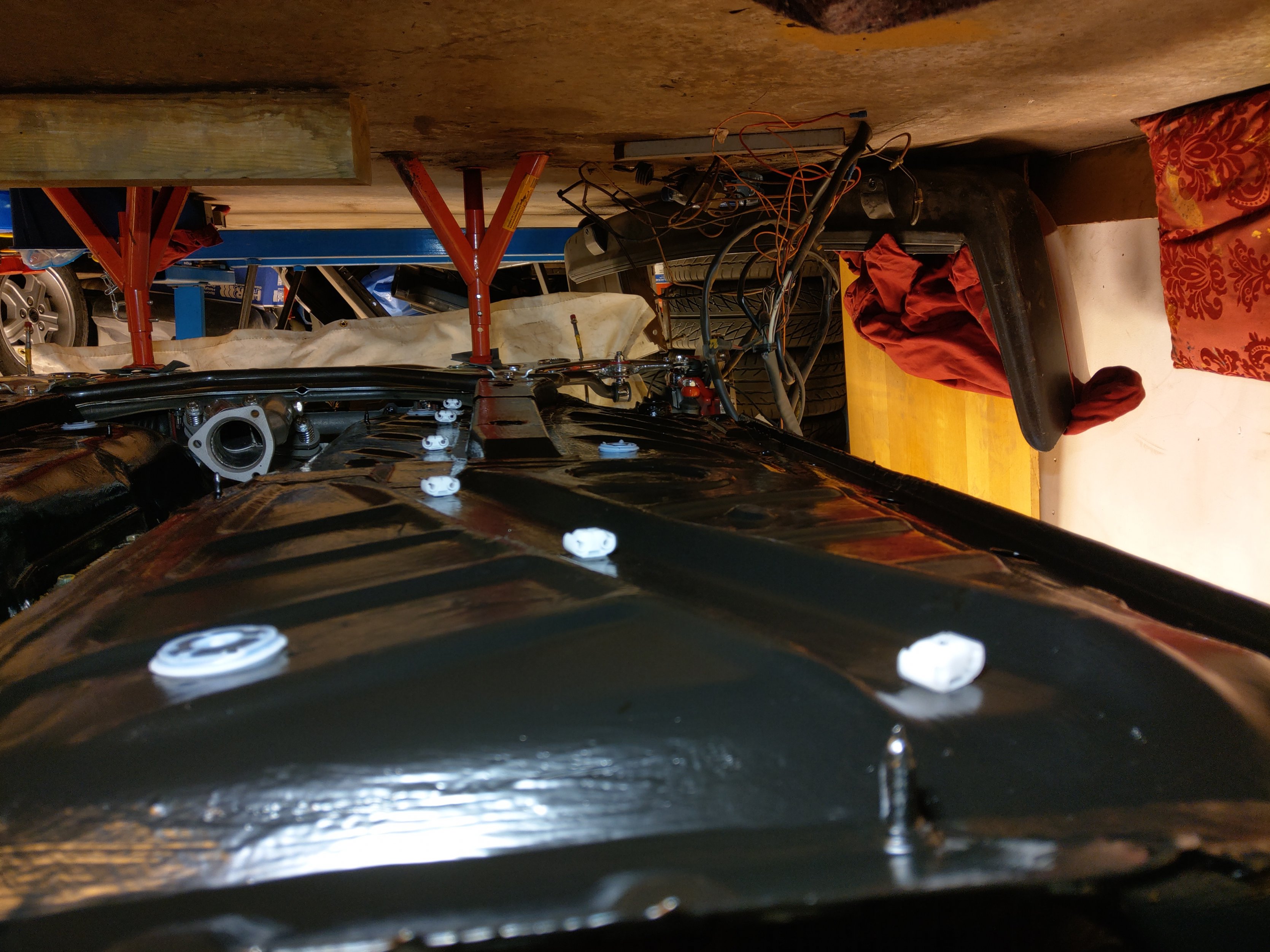

    Värmeskyddsplåten under bilen är inte direkt i perfekt skick. Och jag har letat många år nu efter en i bra skick. Länge sen det gick att köpa nya och de nyaste som sitter på bilar är 30 år gamla. Kombon med skydd av aluminium och skruvar av stål gör också att alla har korroderat bort mer eller mindre. Jag bestämde mig för att den jag har får duga så länge. Om jag sen stöter på en fin får jag byta.
    Flera timmar senare och många varv med fälg-syra och tandborste blev den iaf relativt ren:
    Namn:  IMAG2808.jpg
Visningar: 975
Storlek:  1.02 MB
    Sen hade kvällen gått på ngt konstigt sätt. vet inte riktigt vad jag mer gjorde alla timmar Men det blev en del städande och så också.

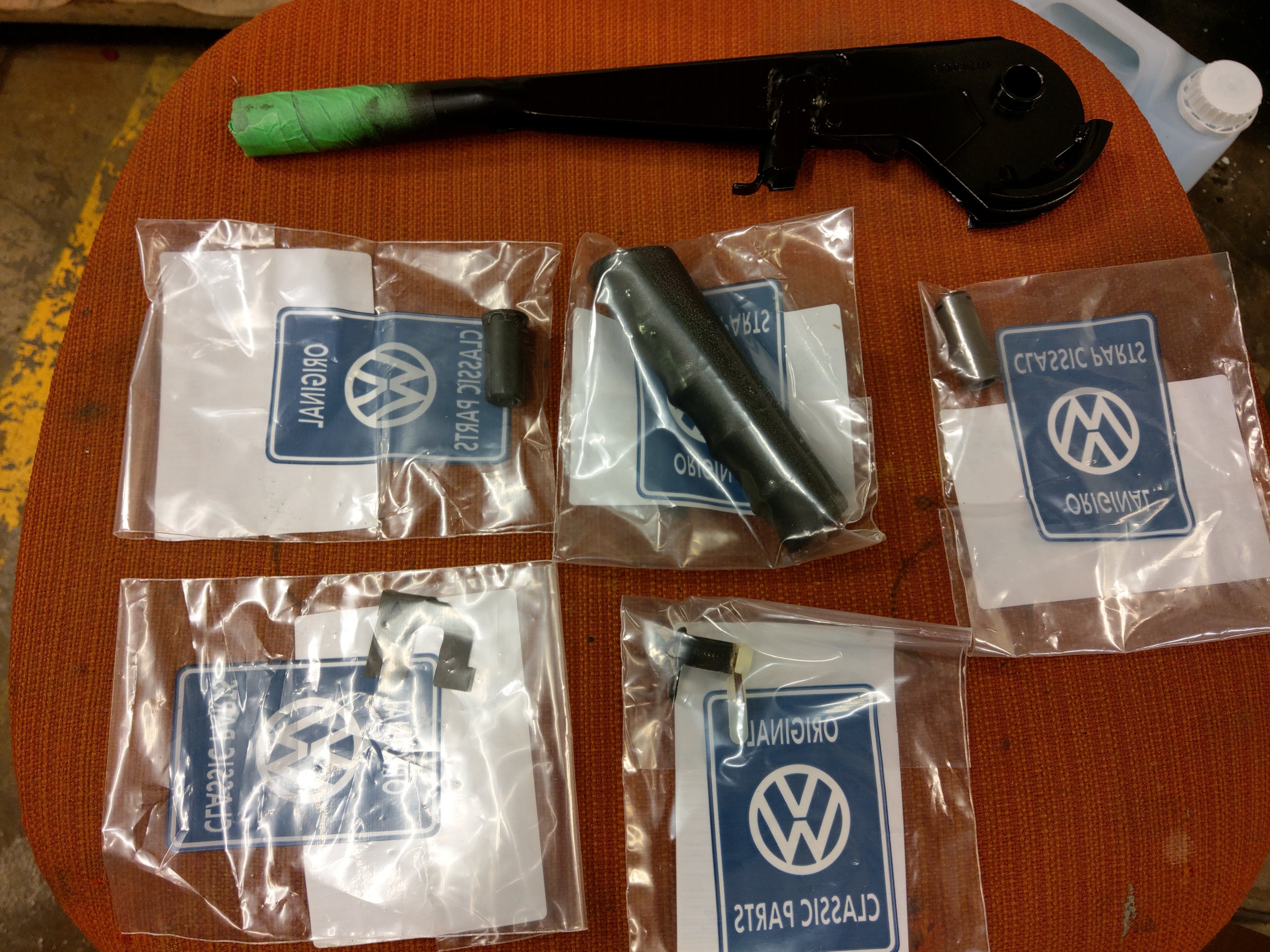

    Tyvärr så hade jag fel clips för att fästa vajern mot bakaxeln. Jag hade köpt till mk2 men det passar ju inte när man har corradobakaxel Så nya sådana beställda.
    Sen blev det ingen montering av värmeskyddet som jag la så mycket tid på sist. Bara en dag efter jag skrev det så fick jag ett meddelande av en kontakt i södra Tyskland att de fått in en superfin 91-GTD till skrot och att den hade ett superfint värmeskydd. Så det köpte jag såklart Kommer med posten på fredag. Helt okorroderat och sprickfritt men väldigt smutsigt så det blir att ta fram en ny tandborste
