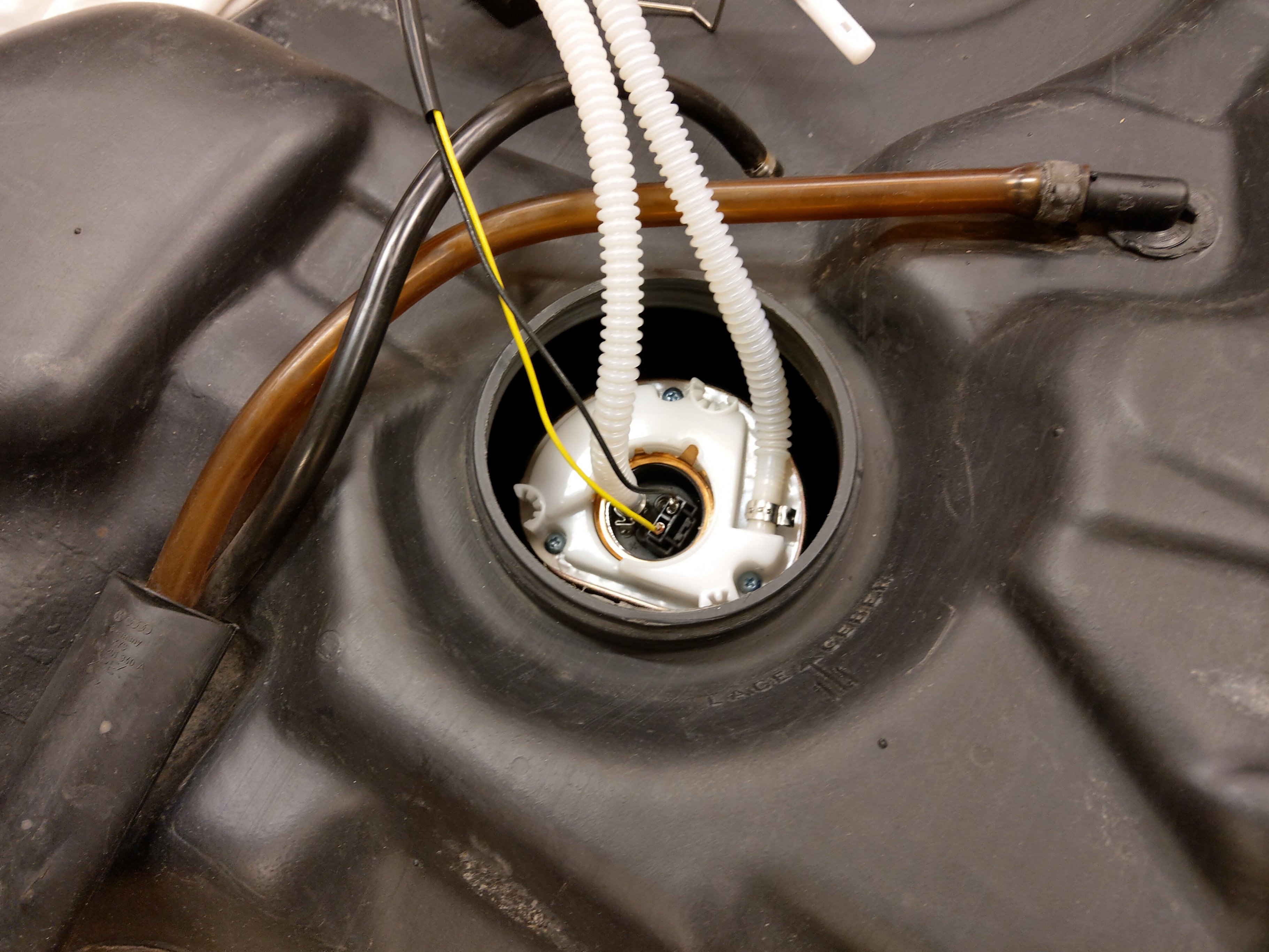

    Iaf, planen var att få ihop tanken och kanske tom börja passa in den. Gick sådär.
    Pumpen är en E85 in-tank pump från Speeding i Borås. Ser ut såhär:

    Första problemet var att E85 pumpen var avsevärt mindre i diameter än org VR6 pumpen. Detta löste sig dock med den medföljande strumpan som jag trädde på:
    Namn:  IMAG2658.jpg
Visningar: 911
Storlek:  1 011.9 KB
    Nästa problem var att E85 pumpen var kortare. Bra på ett sätt, för då finns det mera plats till en mjuk böj på slangen mellan pump och locket till bensintanken. Dåligt eftersom pumpen hålls på plats genom att locket till catchtanken pressar fast pumpen genom att trycka på ovandelen av den. Den nya pumpen glappar 10-15mm upp och ned när det är ihopmonterat. Kommer naturligtvis inte att funka.
    Namn:  IMAG2659.jpg
Visningar: 905
Storlek:  746.5 KB
    Enda vettiga lösningen som jag ser på detta (om man skall använda en VR6 catchtank) är att svarva en aluminiumhylsa som förlänger pumpen det som behövs. Efter att ha inventerat de svarvämnen som jag hade på hyllan var inget tillräckligt stort. Ridå
    Men, har beställt och nya ämnen kommer imorgon så jag ger inte upp. Eftersom jag fastnade så tillbringade jag resten av kvällen med att gno på utsidan av tanken med thinner för att få den riktigt ren och svart. Börjar se bra ut nu, bara på tankpåfyllningsröret som det finns lite 2K färg från en omlack av bilen den satt på som vägrar släppa.

    Behöver löda en ny kabel till den sen är det klart, dock hade jag lödkolven hemma så det blir nästa gång.

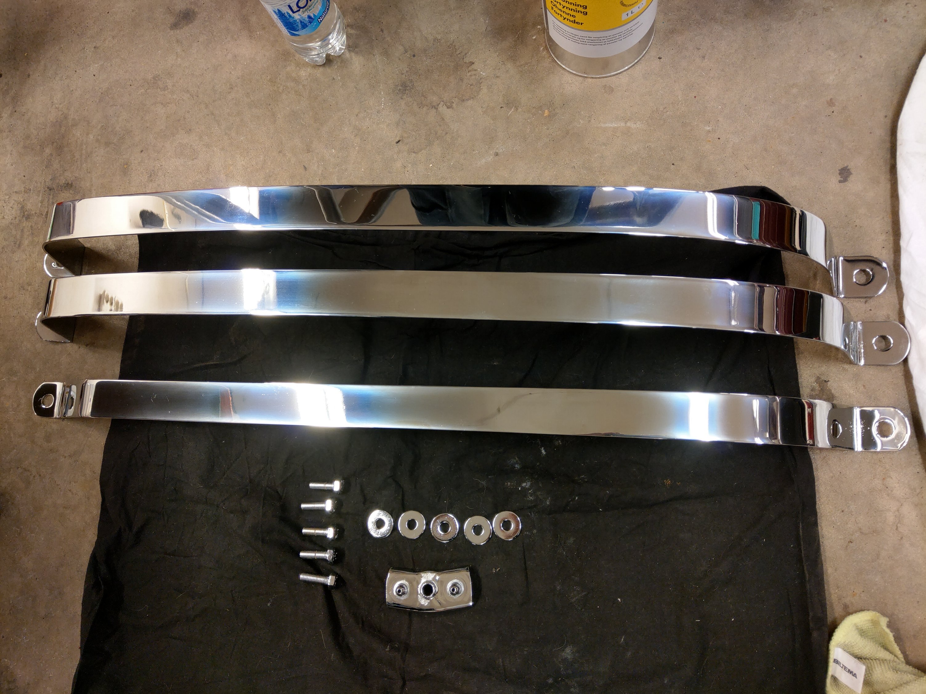

    Ytterligare en kväll i garaget. Äntligen fick jag skruva fast någonting på bilen
    Idag blev det tankmontering. Ett riktigt skitjobb när man är själv. Tanken är stor, passar dåligt och väldigt obalanserad. Tankbanden är "för korta" när de är nya och inte böjt sig efter tanken än....en uppgift för sisådär 5-6 händer.
    Men, men, vill man ngt mycket så vinner envisheten till slut . Nu sitter tanken och banden där. Påfyllningsröret är inte fastskruvat än, utan skall lossa alla bultar till tanken så de nästan är loss och vrida den så tanklocket passar så bra det går i hålet, skruva fast röret och sen spänna tankbanden igen. Ni som plockat av tank på mk2/3 vet hur meckigt det är att få den att sitta bra.
    Dessutom är det ju en Mk3 tank och på den är röret som tanklocket sitter i lite annorlunda så den hamnar lite offset i en mk2. Inget som syns när tankluckan är stängd, men det gör det hela ännu pilligare.
    Nya tankband, skruvar och brickor, nykromade och blanka:

    Tanken på plats:
    Namn:  IMAG2733.jpg
Visningar: 780
Storlek:  1 003.9 KB
    Namn:  IMAG2735.jpg
Visningar: 740
Storlek:  1.00 MB
