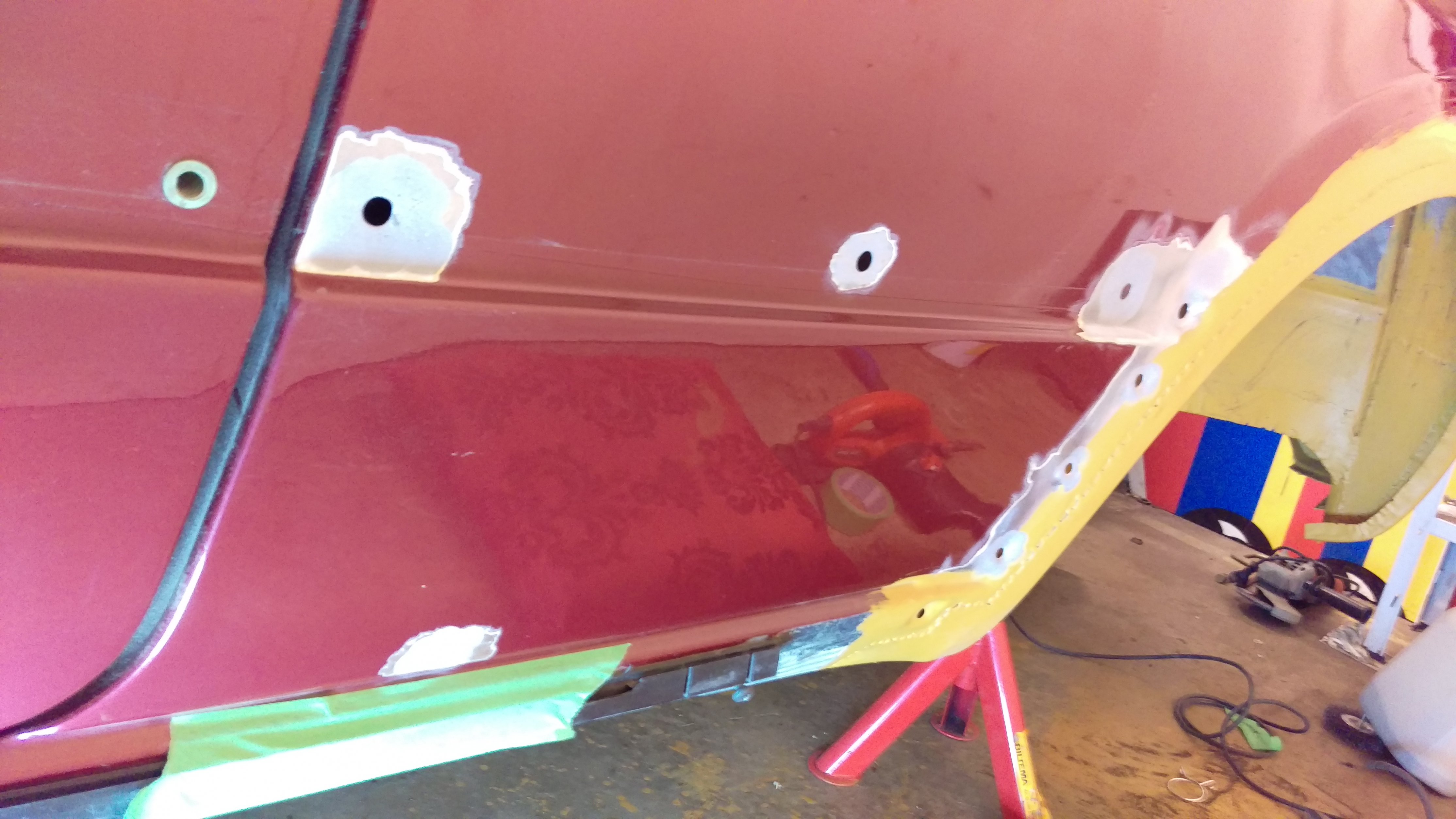

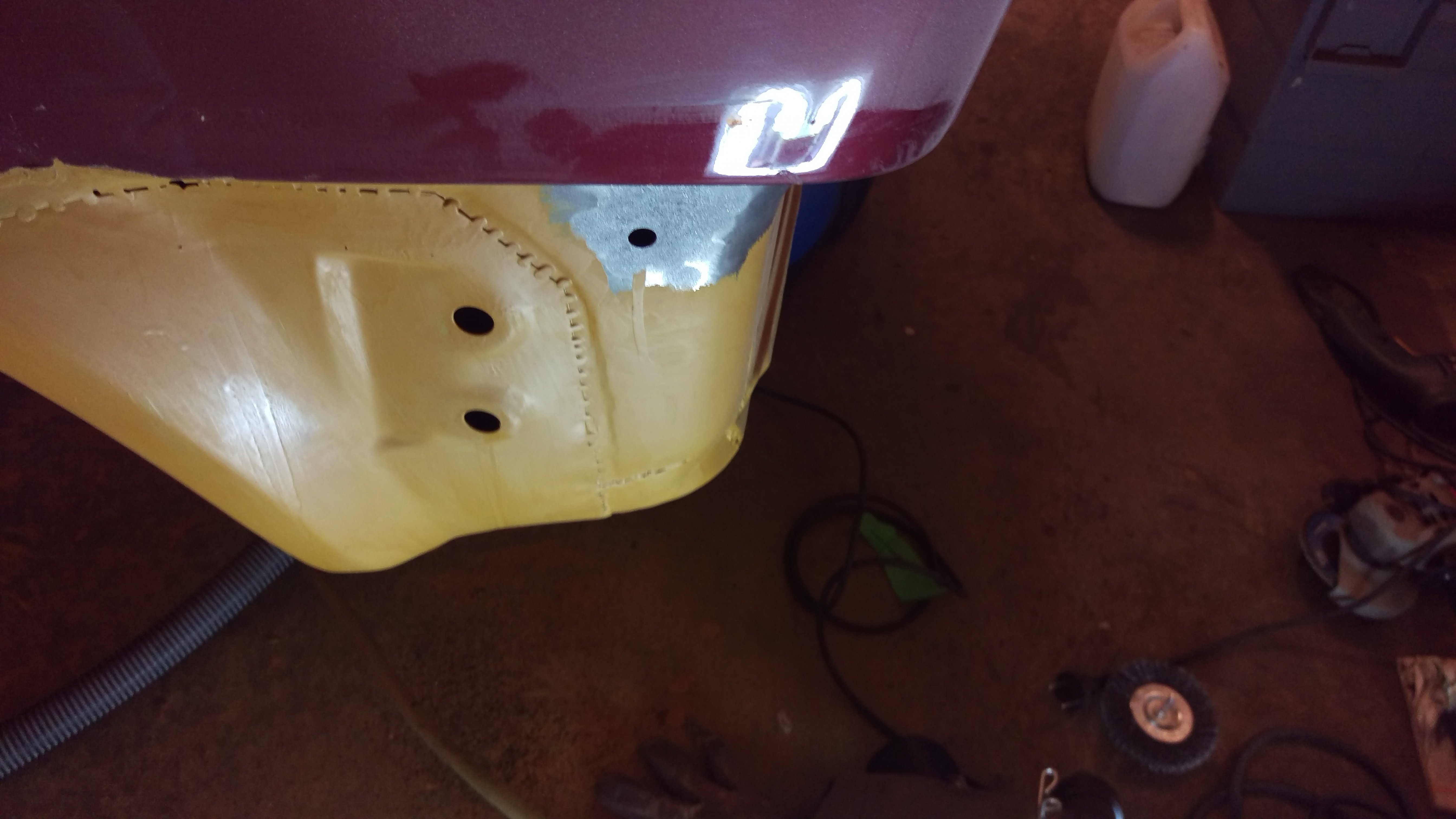

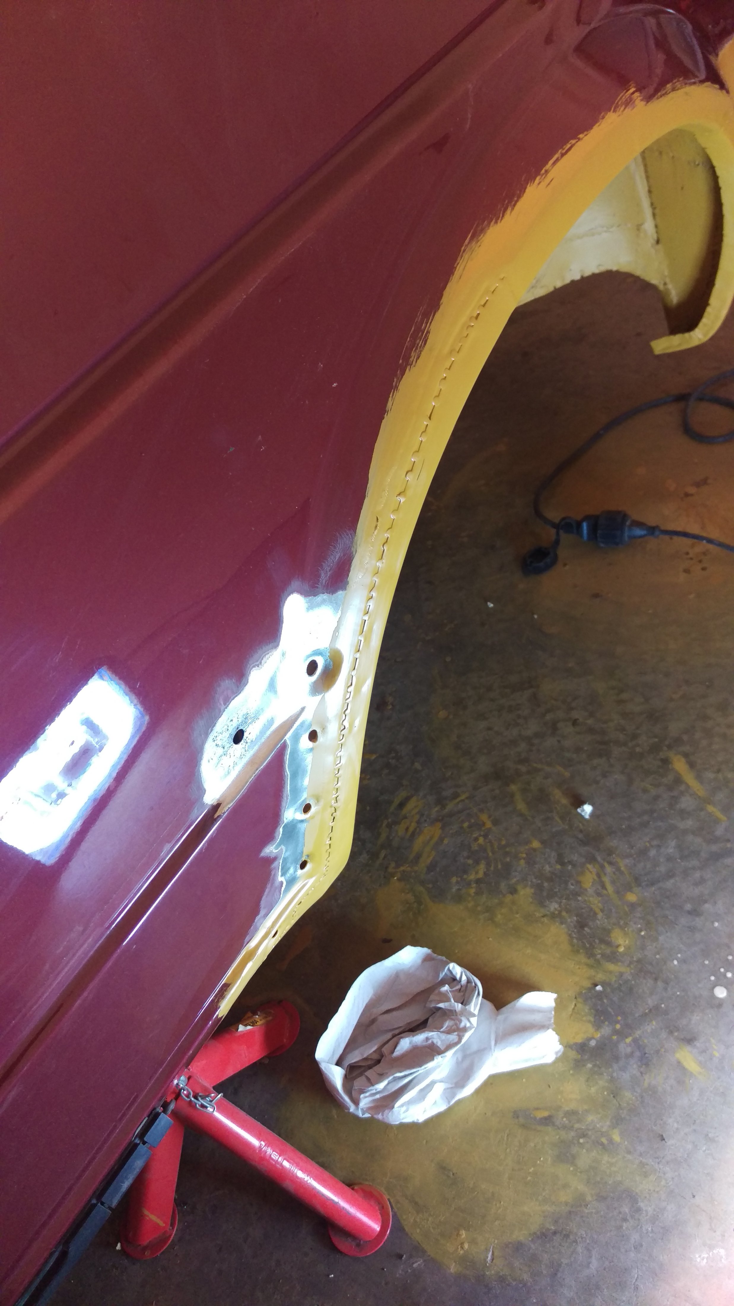

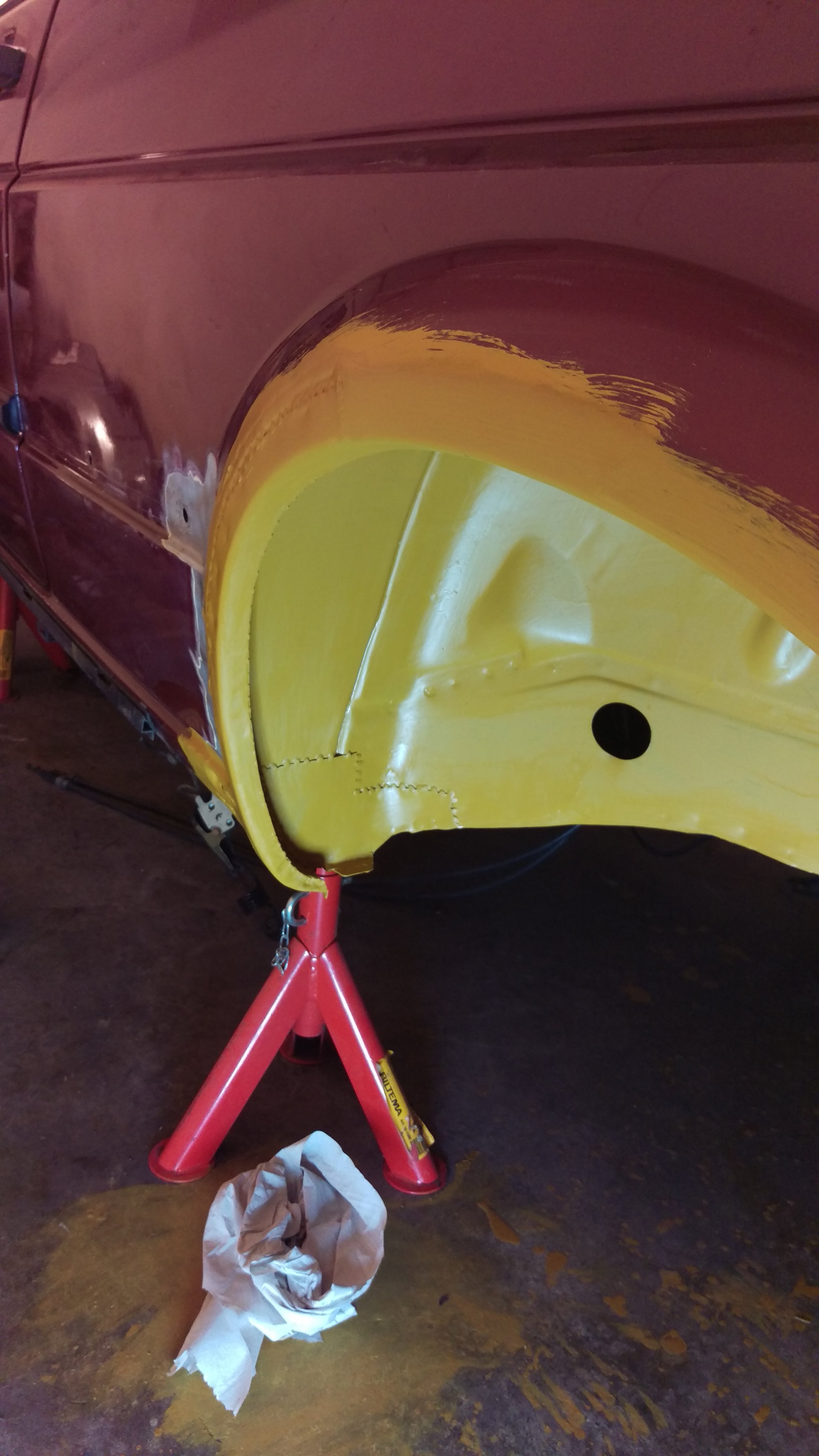

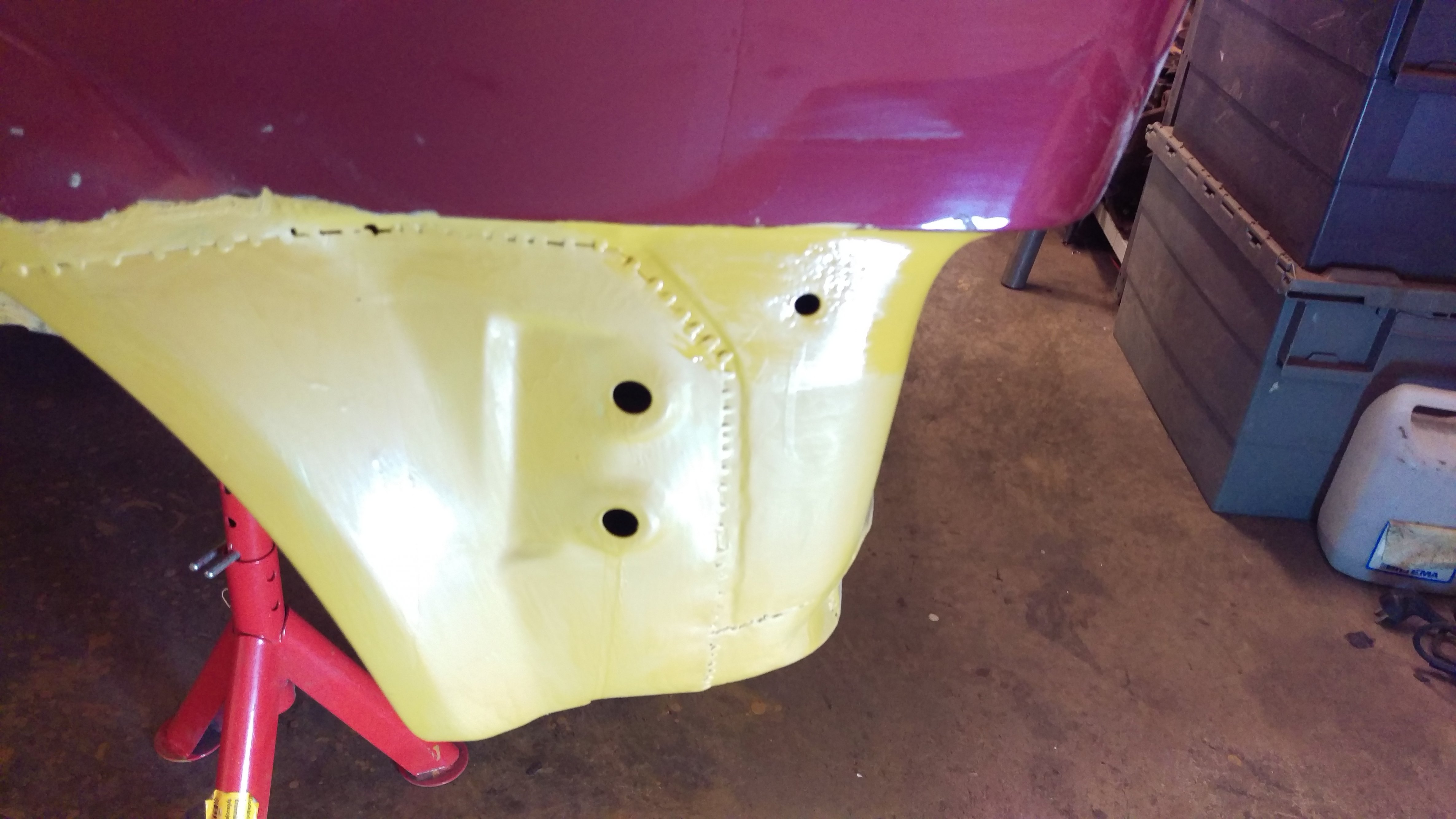

    Skärmkant/Hjulhus klart
    Blev en kväll i garaget igår med. Fortsatte med Skärmkanten bak på vänster sida med tillhörande hjulhus. Nu passar det och ser hyfsat ut. Svetsade klart yttre skärmkant, inre skärmkant och en bit av hjulhus/tröskel i framkant. Slipning och 3 lager 2K epoxiprimer senare blev det såhär:
    Namn:  IMAG1372.jpg
Visningar: 3566
Storlek:  917.3 KB
    Namn:  IMAG1373.jpg
Visningar: 3543
Storlek:  901.1 KB
    Har beställt en tröskel vänster också som repplåt, är ca 1dm strax bakom B-stolpen som behöver bytas, i övrigt är tröskeln kärnfrisk När tröskeln är klar så är det bara fjädertornet som skall sättas tillbaka, sen är vänster sida rostlagad, känns rätt skönt!

    747
    Sitter och läser och gillar. 👍
    Blir bra när det är klart detta.

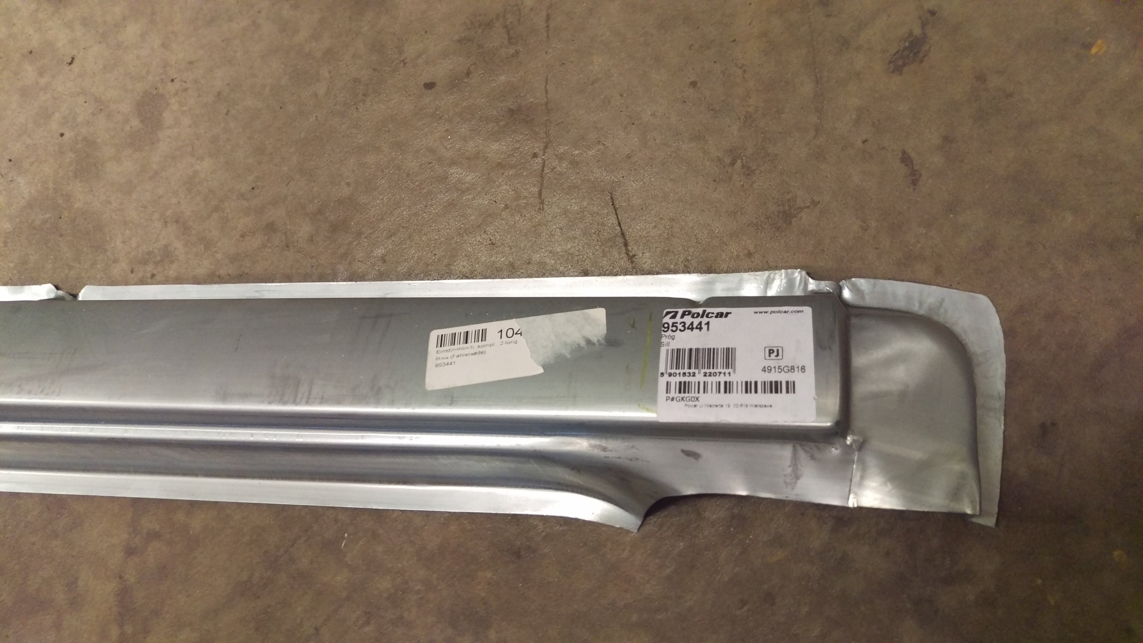

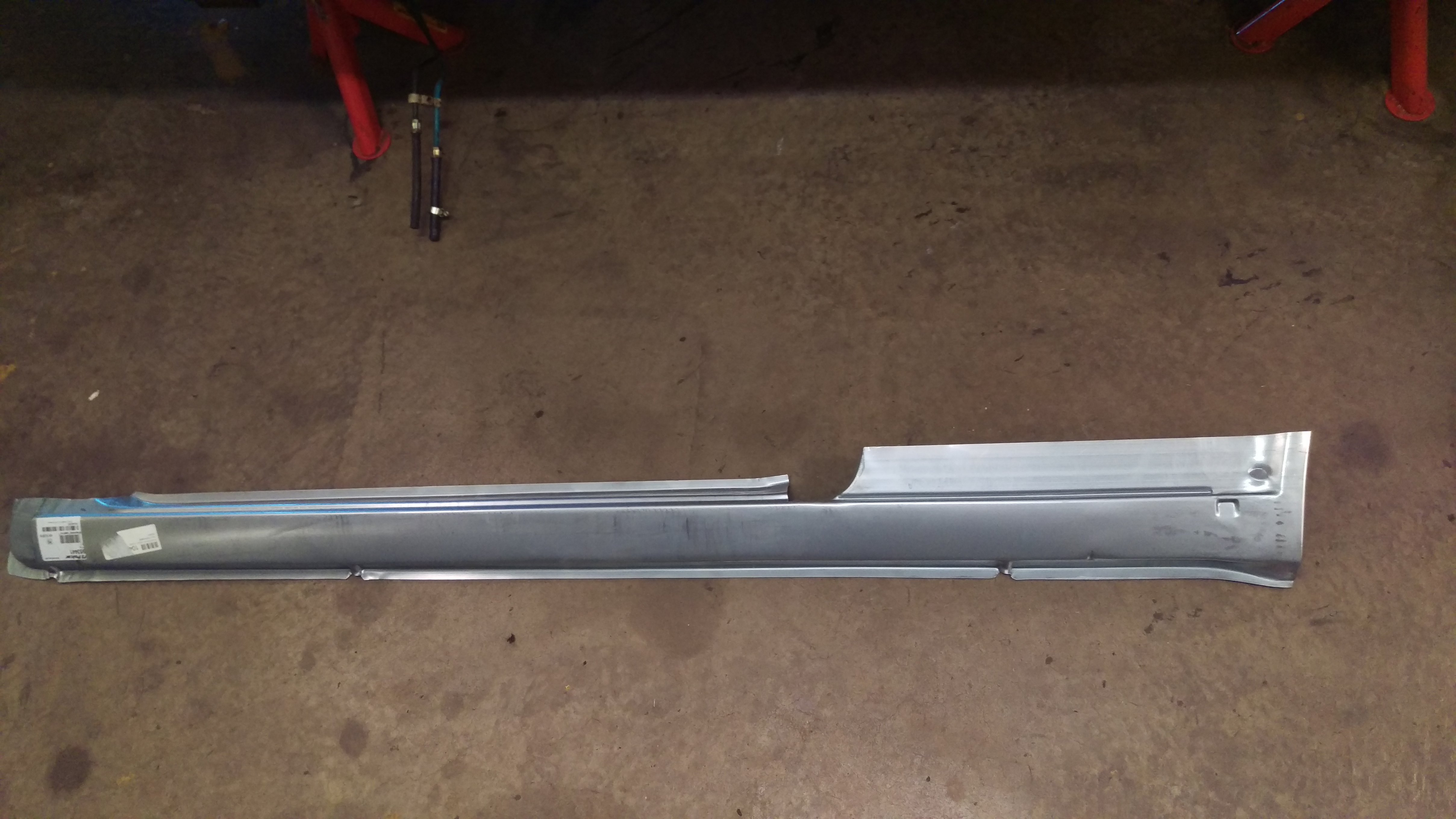

    Eftersom jag var så missnöjd med Klokkerholm så valde jag att testa en ny leverantör. beställde från ATP i Tyskland och fick en tröskel tillverkad av Polcar (kanske det är samma sak??) I vilket fall som helst så tror jag denna är av annat fabrikat, dels så ser den MYCKET bättre ut, snygga skarpa pressveck sen är den obehandlad vilket de danska plåtarna inte brukar vara. Återstår att se om den passar också

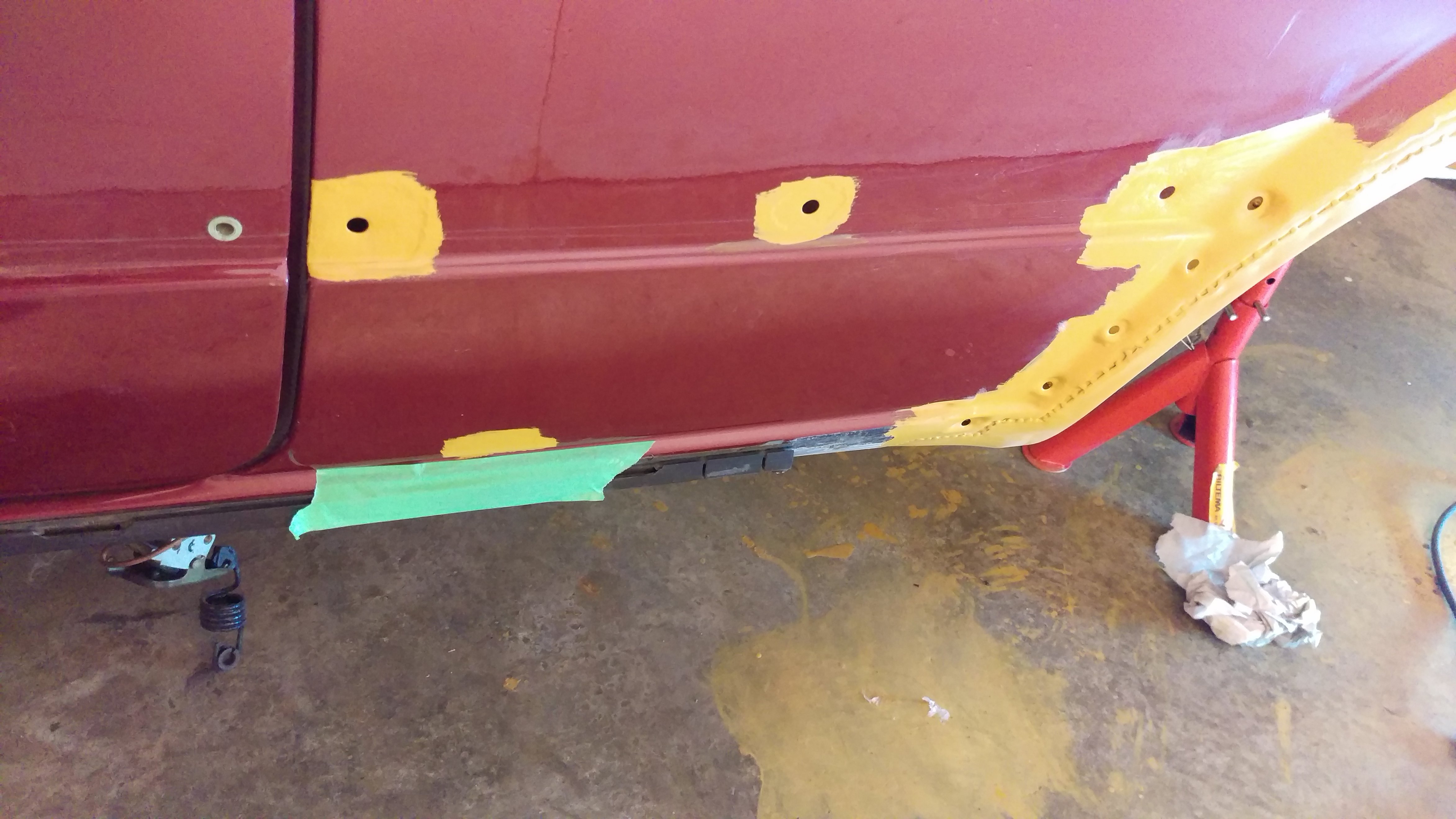

    Var inte på svetshumör igår så jag tog mig an lite "smårost" och plockade fram blästern. Blästrade alla mindre rostskador på vänster sida, de flesta runt olika hål. Givetvis från insidan också för att det inte skall komma tillbaka igen.
    Namn:  IMAG1382.jpg
Visningar: 3540
Storlek:  998.2 KB
    Namn:  IMAG1379.jpg
Visningar: 3574
Storlek:  918.0 KB
    Gott om 2K expoxiprimer i alla porer som blev sen för att slippa mera problem:

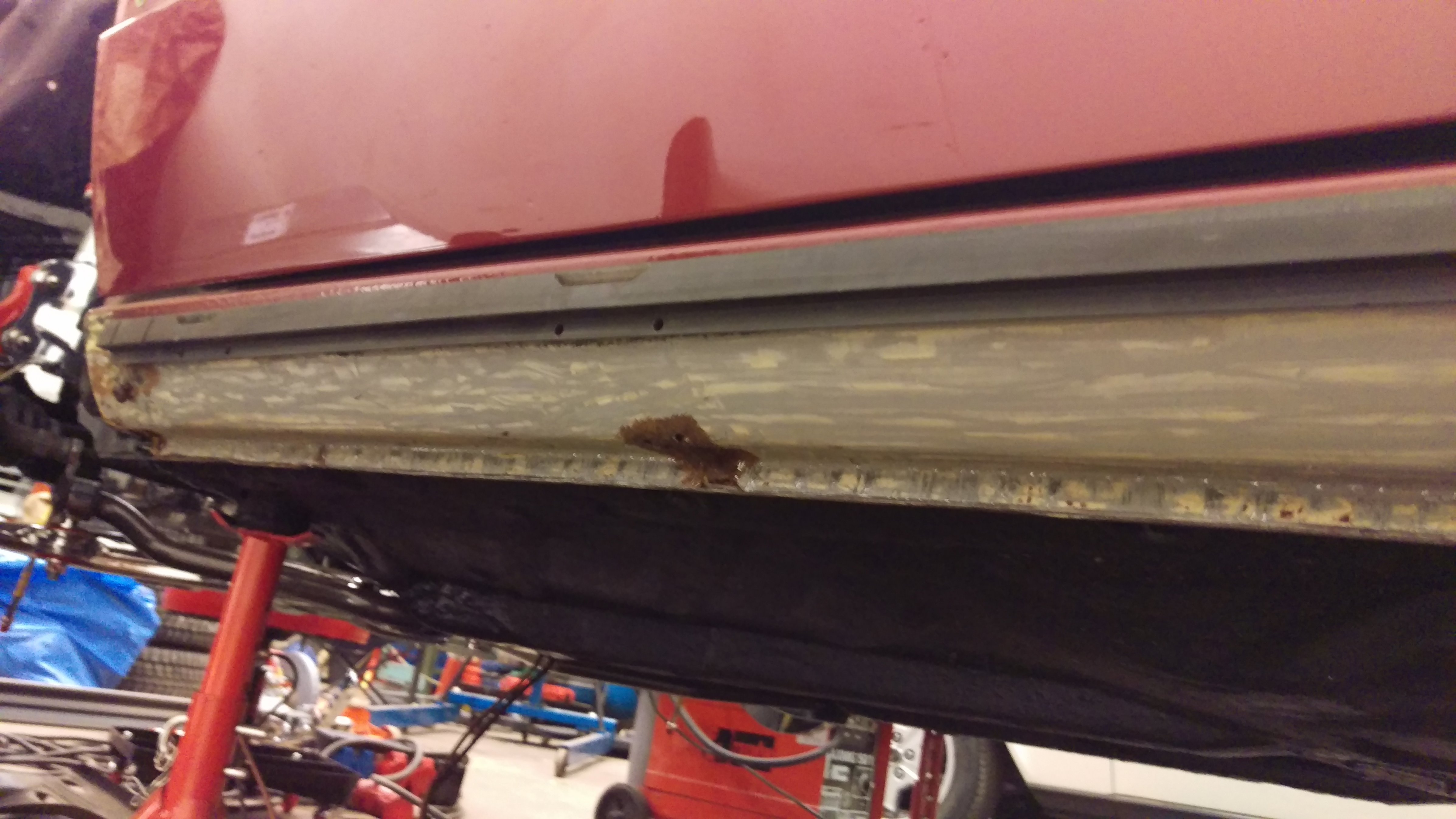

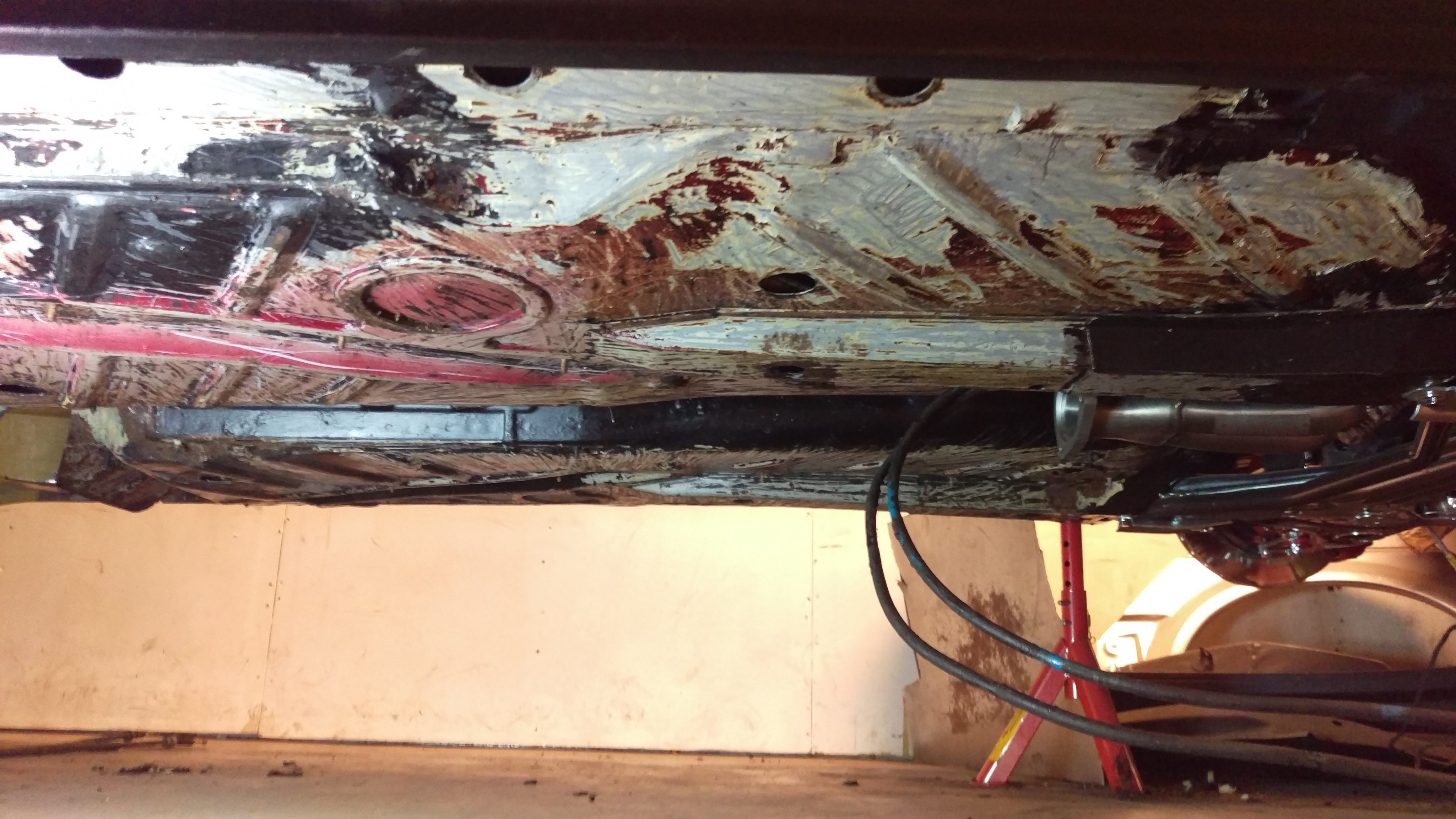

    Förra gången skrev jag ju att tröskeln bara behövde lagas på ett ställe och använde livsfarliga ord som kärnfrisk om en tysk 80-tals bil.... Det fick jag äta upp sen. Höll på att måtta för att laga den enda hålet i tröskeln då jag tog tag i tröskeln längre fram för att dra mig ut under bilen. Hmm, det kändes lite mjukt tänkte jag.... Och mycket riktigt det fanns mera rost. Skrapade ren hela tröskeln för att vara säker på att inget missades. Såhär blev det:
    Namn:  IMAG1384.jpg
Visningar: 3612
Storlek:  998.4 KB
    Namn:  IMAG1383.jpg
Visningar: 3638
Storlek:  1 004.5 KB
    Namn:  IMAG1385.jpg
Visningar: 3544
Storlek:  924.4 KB
    Jaja, jag har ju en hel tröskel att kapa ifrån så det löser sig ju. Håller också på att fundera på hur mkt av balken framför bakaxelfästet som skall bytas. Den är egentligen inte så dålig att den måste bytas pga rost men klåpare har tryckt in den med domkrafter genom åren så den ser lite fult ut. Denna balk har jag iaf som ny så det är bara att kapa

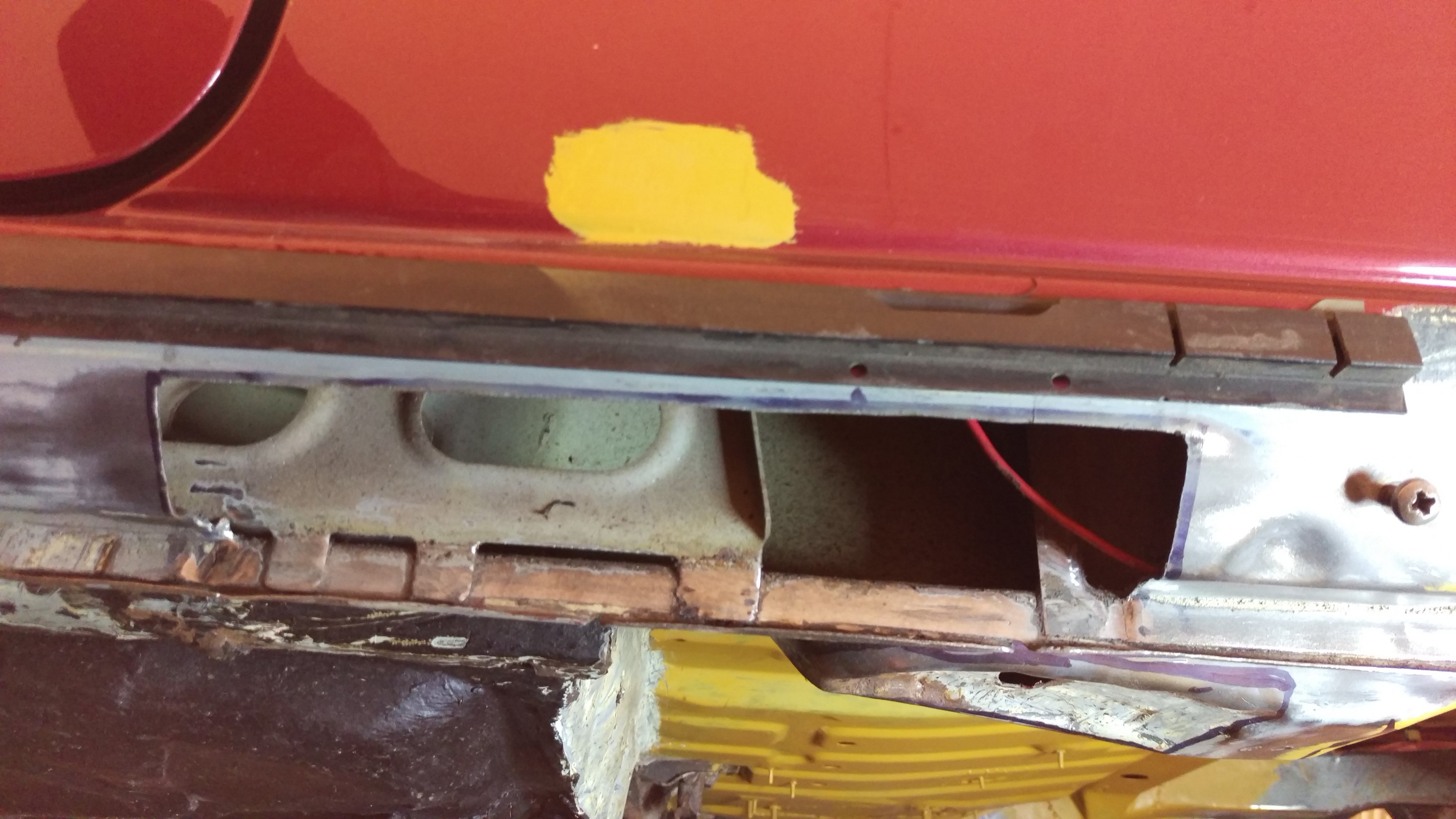

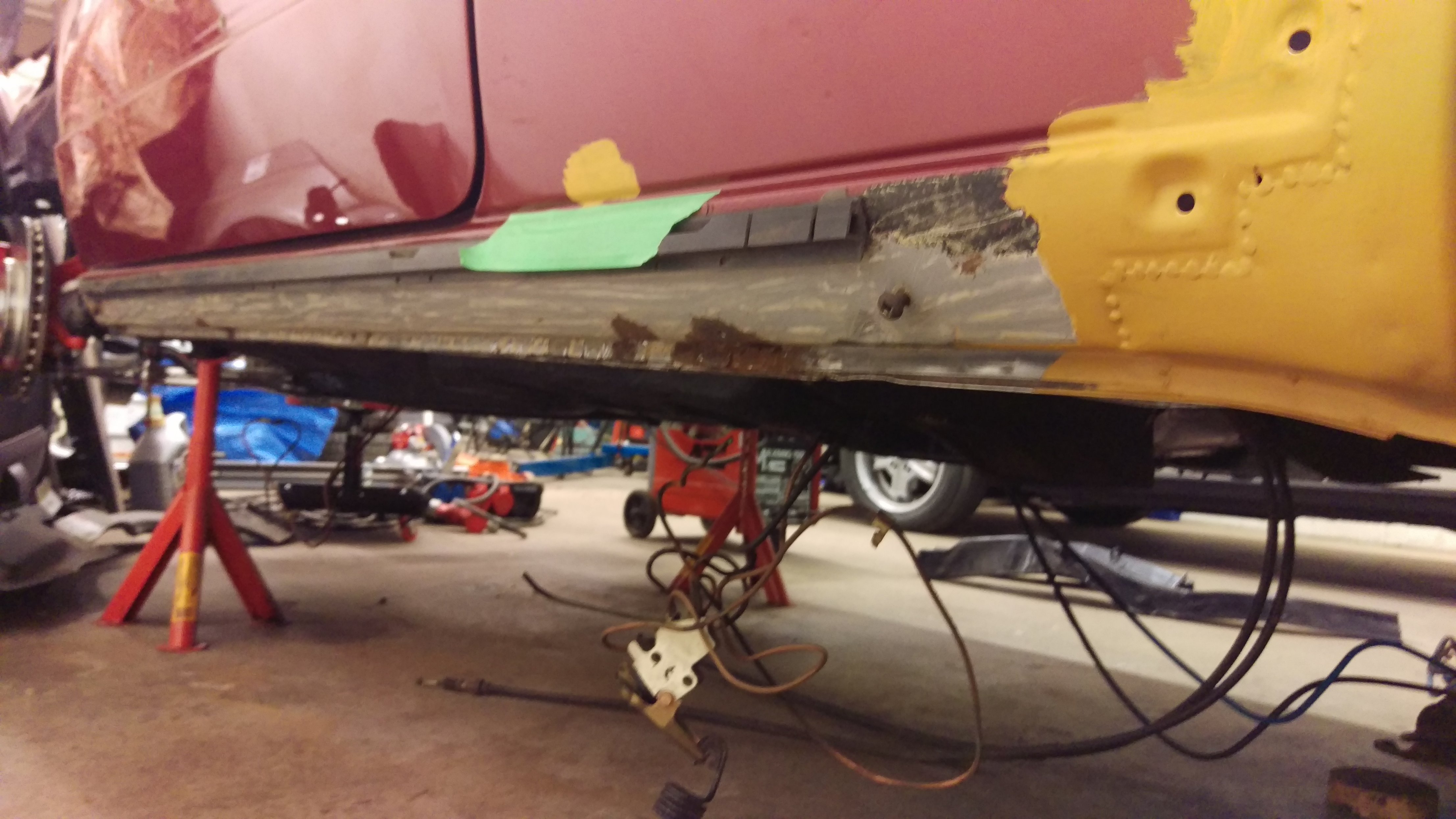

    Tröskel
    Efter att ha undersökt tröskelområdet noga förra veckan så bestämde jag mig för att köpa den inre tröskelkanten också, Classic Parts hade denna, som vanligt perfekt passform
    Namn:  IMAG1401.jpg
Visningar: 3590
Storlek:  1.00 MB

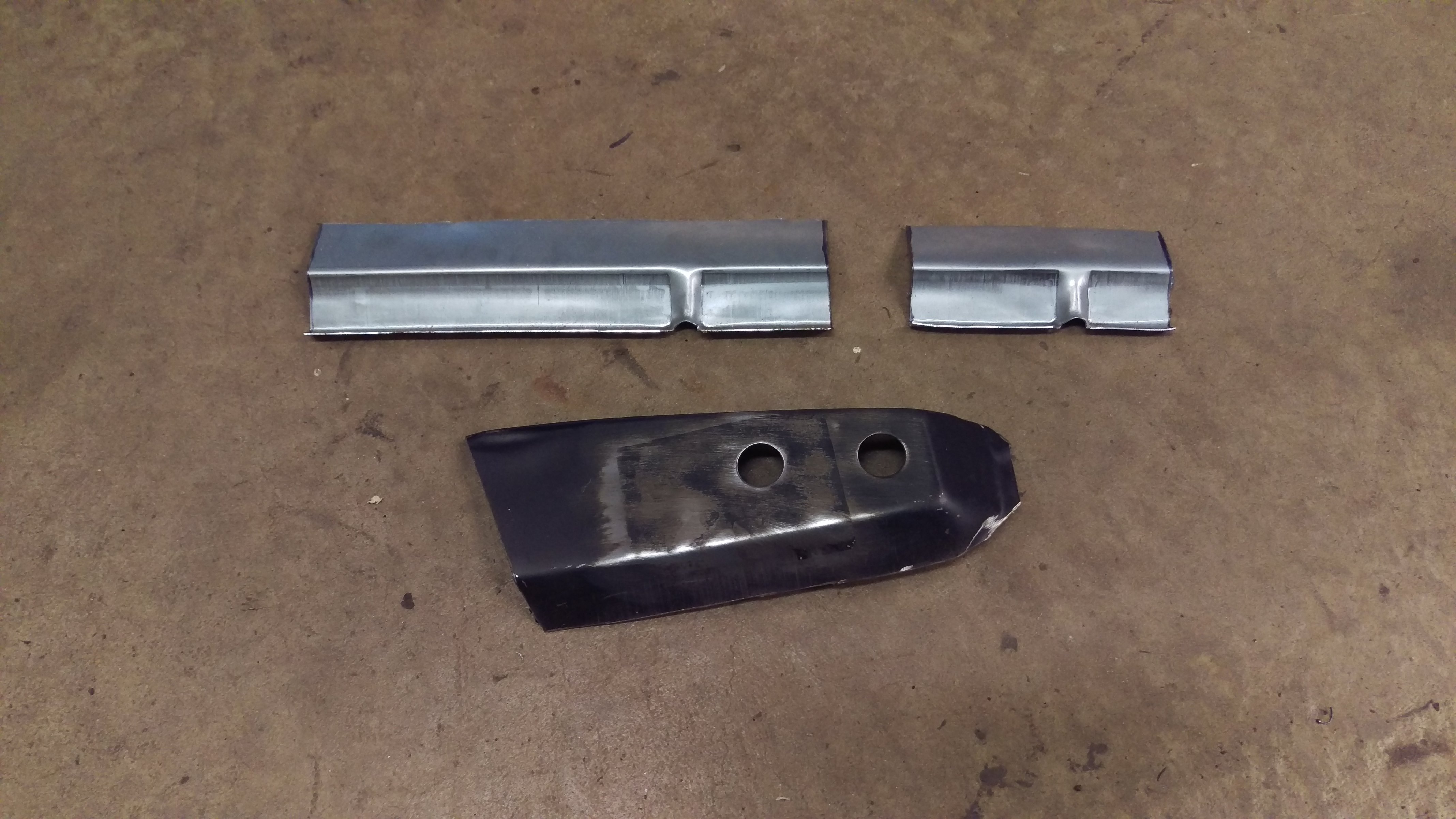

    Tillbringade kvällen med att skära ut 2 bitar till tröskeln och anpassa dessa så de passar hyfsat samt en bit till bakaxelfästebalken (som inte är intryckt....)
    Namn:  IMAG1402.jpg
Visningar: 3578
Storlek:  1.03 MB
    Hann inte svetsa fast dessa då jag passade på att ta R:en till onsdagsträffen i Göteborg sen, ibland måste man vara lite social

    Polsk plåt är bra

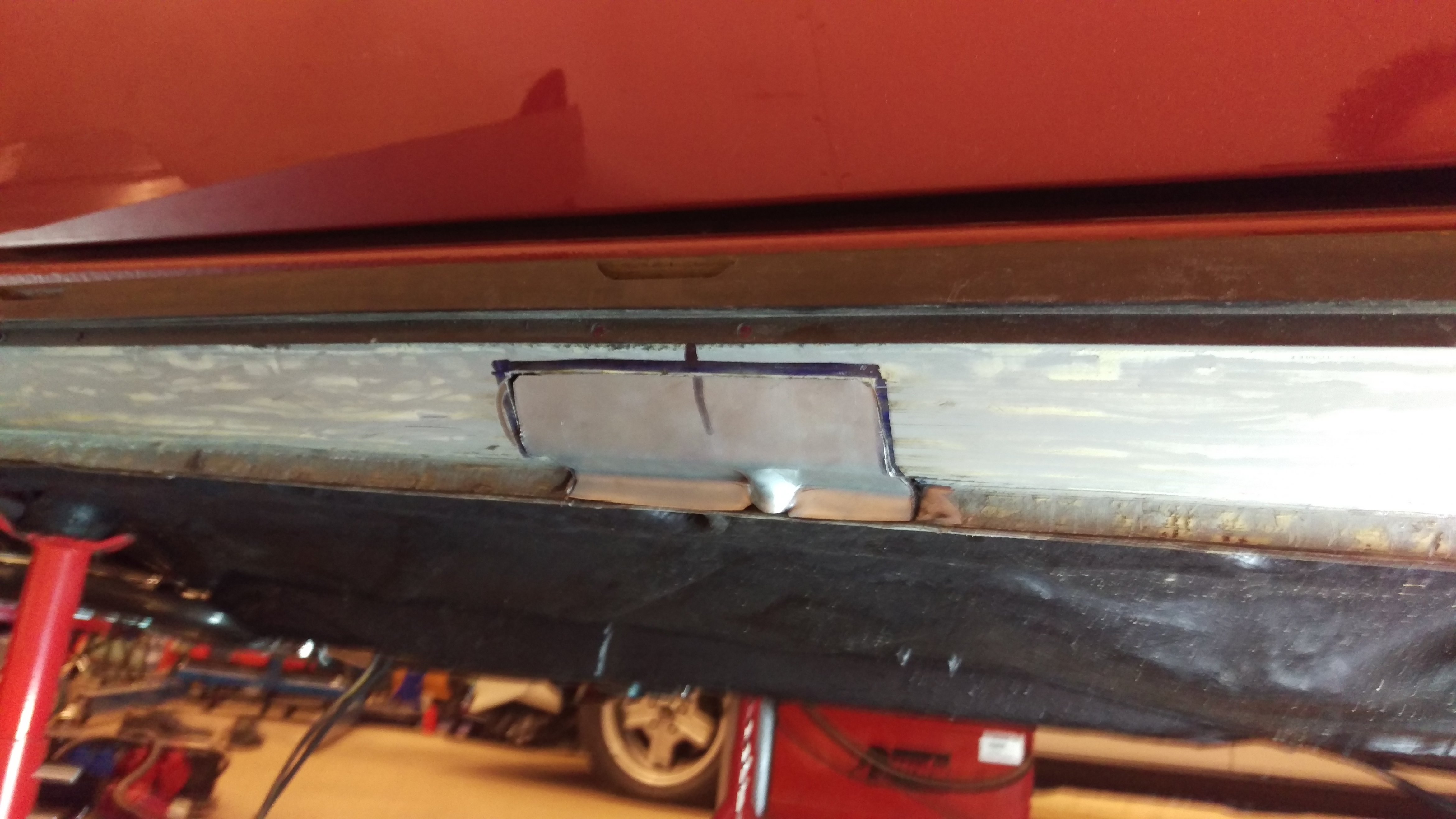

    Dags att testa om den polska plåten från ATP var ngt att ha. Förra gången så skar jag ju ut två lämpliga bitar ut tröskeln för att kunna fälla in in min original tröskel. Detta är ju inte lätt om formen är fel på ekonomiplåten så det var med viss spänning som jag skar upp tröskeln för att testa. Den tråkiga rosten visade sig iaf ha kommit utifrån, inte en rostprick på insidan:
    Namn:  IMAG1409.jpg
Visningar: 3379
Storlek:  1 017.8 KB
    Efter lite klippande och filande så kunde bitarna klämmas på plats:
    Namn:  IMAG1408.jpg
Visningar: 3352
Storlek:  1 015.3 KB
    Namn:  IMAG1410.jpg
Visningar: 3483
Storlek:  996.0 KB
    På bilderna är det kanske lite svårt att se men det passar faktiskt riktigt bra, trycker man lite så är det inte mycket spackel som kommer att krävas. Så dagens tips, köp inte tröskel till mk2 från klokkerholm utan från ATP. Det enda som inte var bra var att den var något tunnare är originalet, några tiondelar tunnare var plåten.

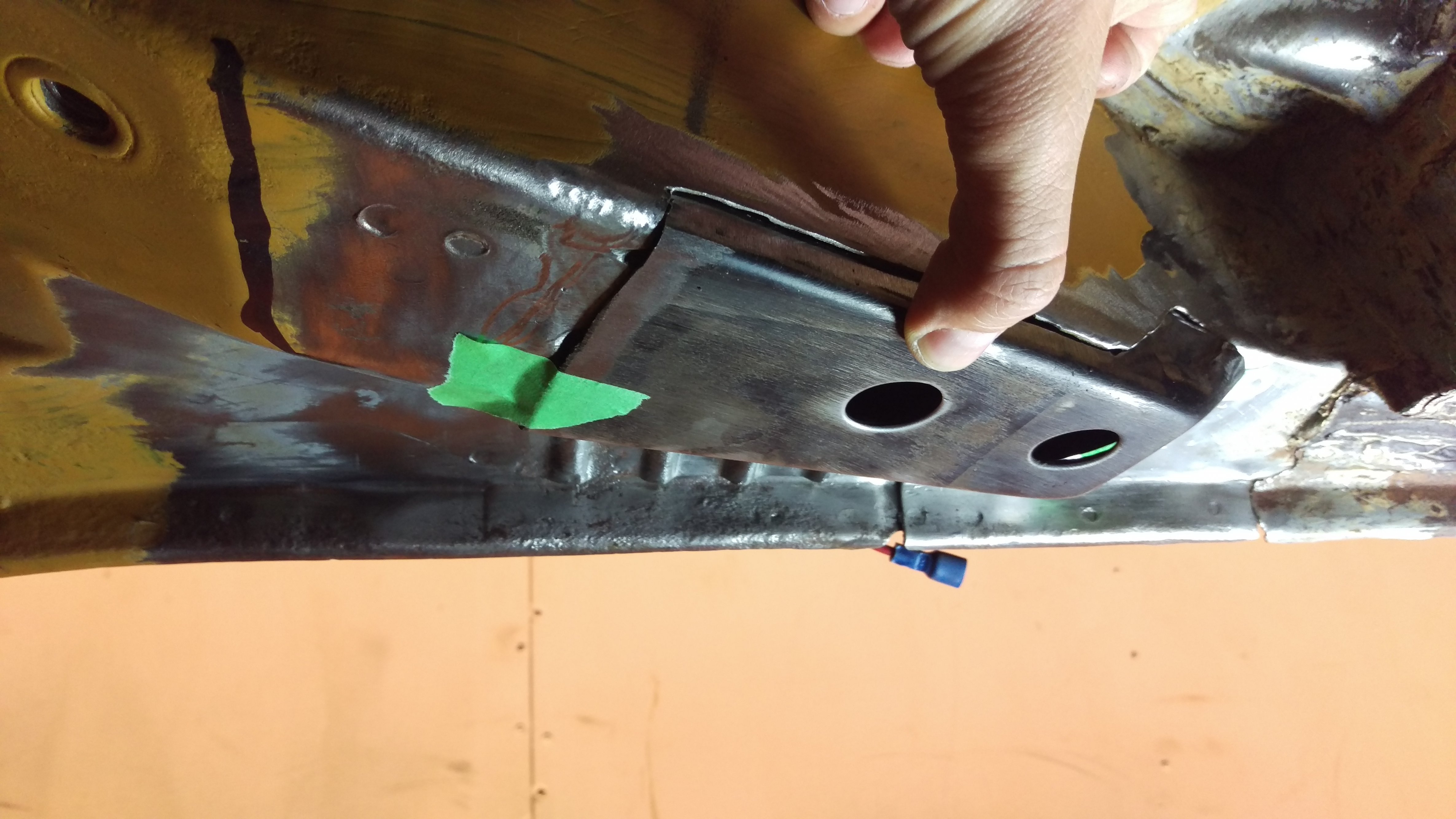

    Vänster sidobalk
    Blev bara en kort stund i garaget igår, blev kvar länge på jobbet.
    Har kämpat nu två kvällar i rad med att få till lagningsbiten till vänster bakre sidobalk. Den är inte alls samarbetsvillig, Klokkerholmbalken är bredare i profilen än originalet, men nu börjar det passa hyfsat:
    Namn:  IMAG1416.jpg
Visningar: 3474
Storlek:  1 012.3 KB
    Om jag hinner köpa lämpliga hålpunchar innan nästa vecka så blir den fastsvetsad då

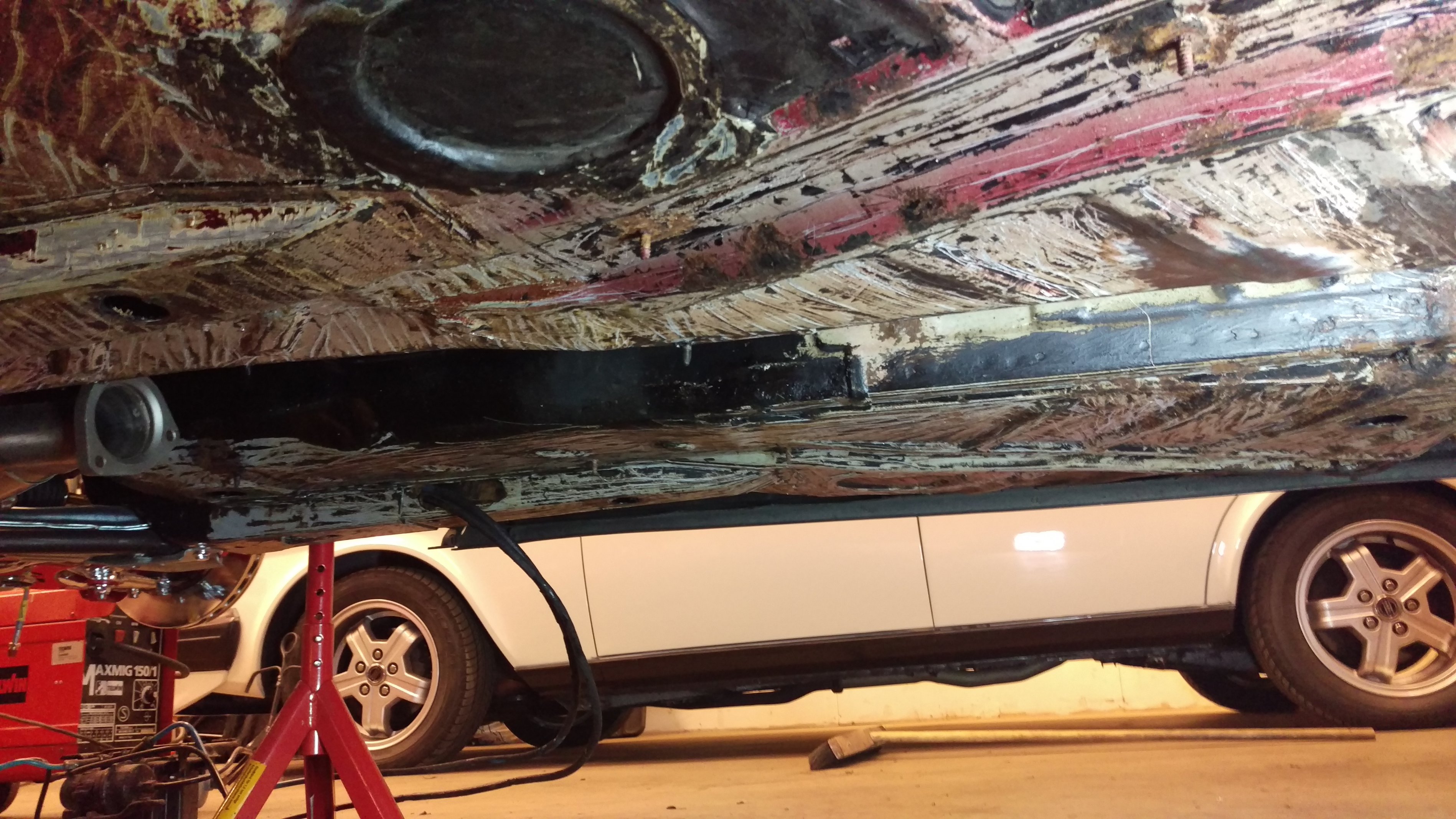

    Skrapa är alltid kul....

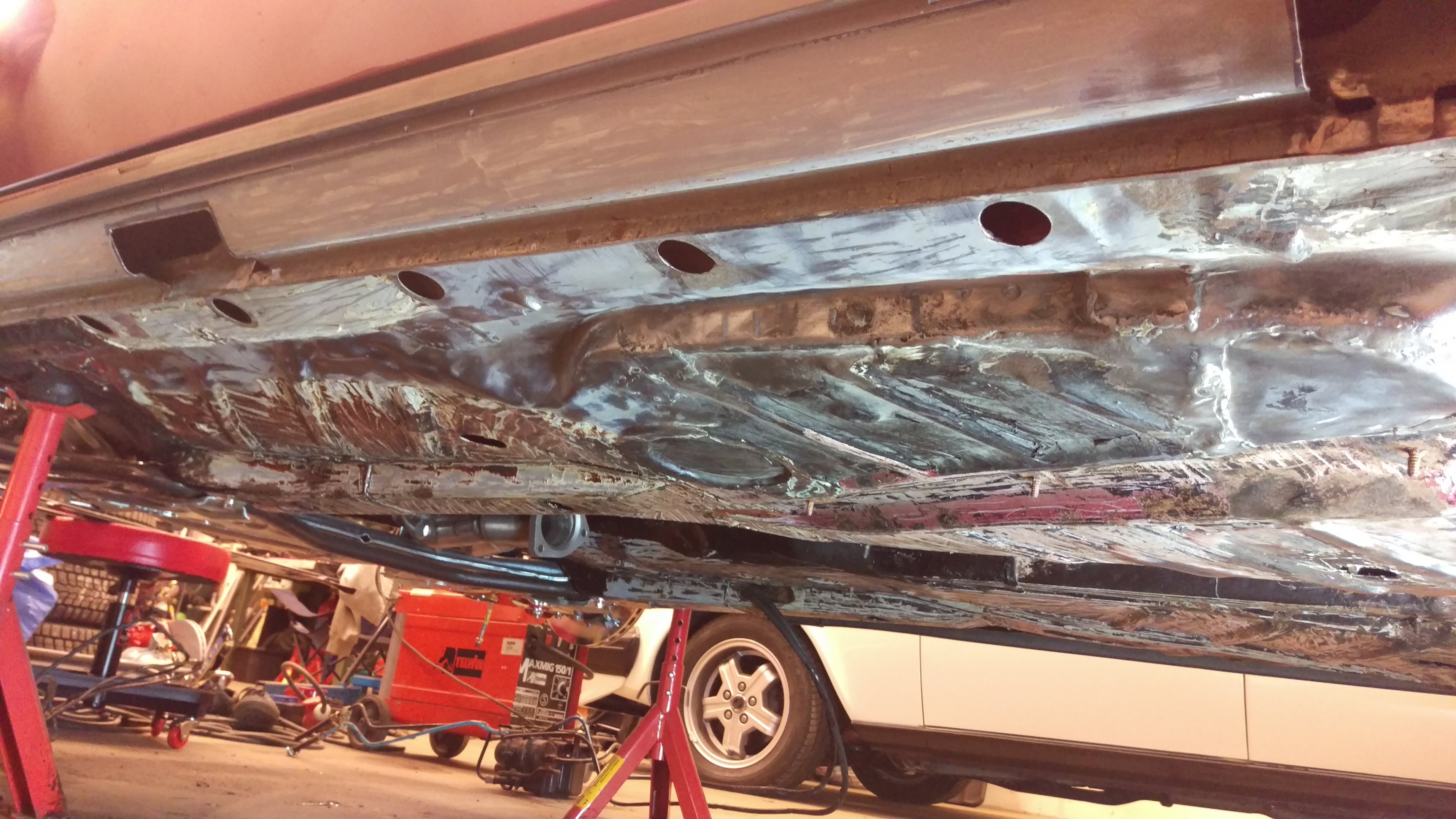

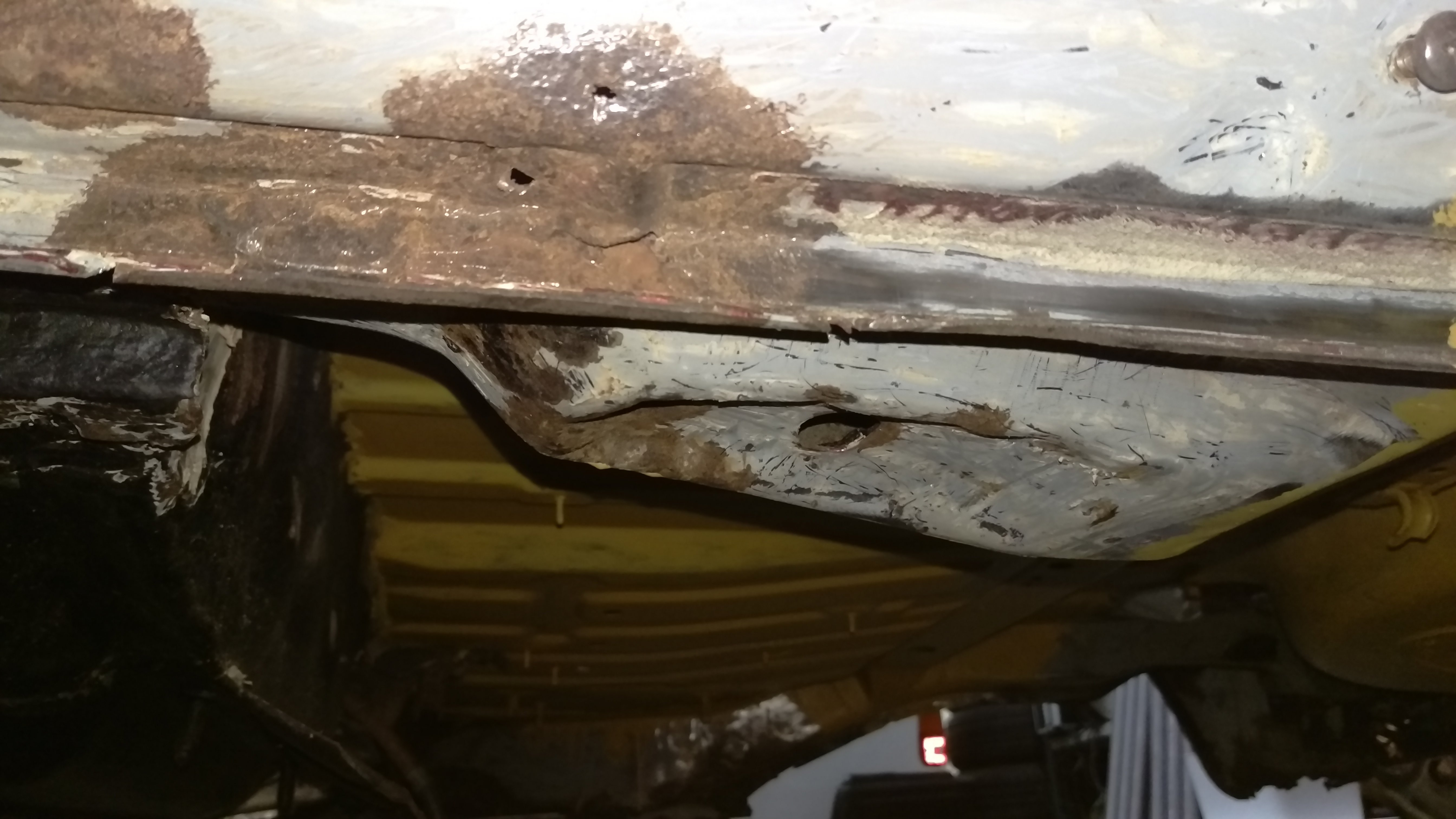

    Hade ju egentligen tänkt laga tröskeln och gå vidare, men med gamla bilar så går det ju sällan som man tänkt sig. Golvet gick jag över när bilen köptes för 17 år sen och jag har hela tiden antagit att det är ok. När jag låg och skulle påbörja svetsa fast tröskelbitarna så tyckte jag dock att det såg lite misstänkt ut vid sätesskenan och mycket riktigt så var det rost under den j*vla PVC rostskyddsmassan. Blev lite lack och har tillbringat två kvällar med att skrapa hela resten av golvet, tänkte nu skall skiten bort!
    Namn:  IMAG1435.jpg
Visningar: 3371
Storlek:  1.09 MB
    Namn:  IMAG1434.jpg
Visningar: 3368
Storlek:  1.07 MB
    Namn:  IMAG1436.jpg
Visningar: 3258
Storlek:  1.04 MB

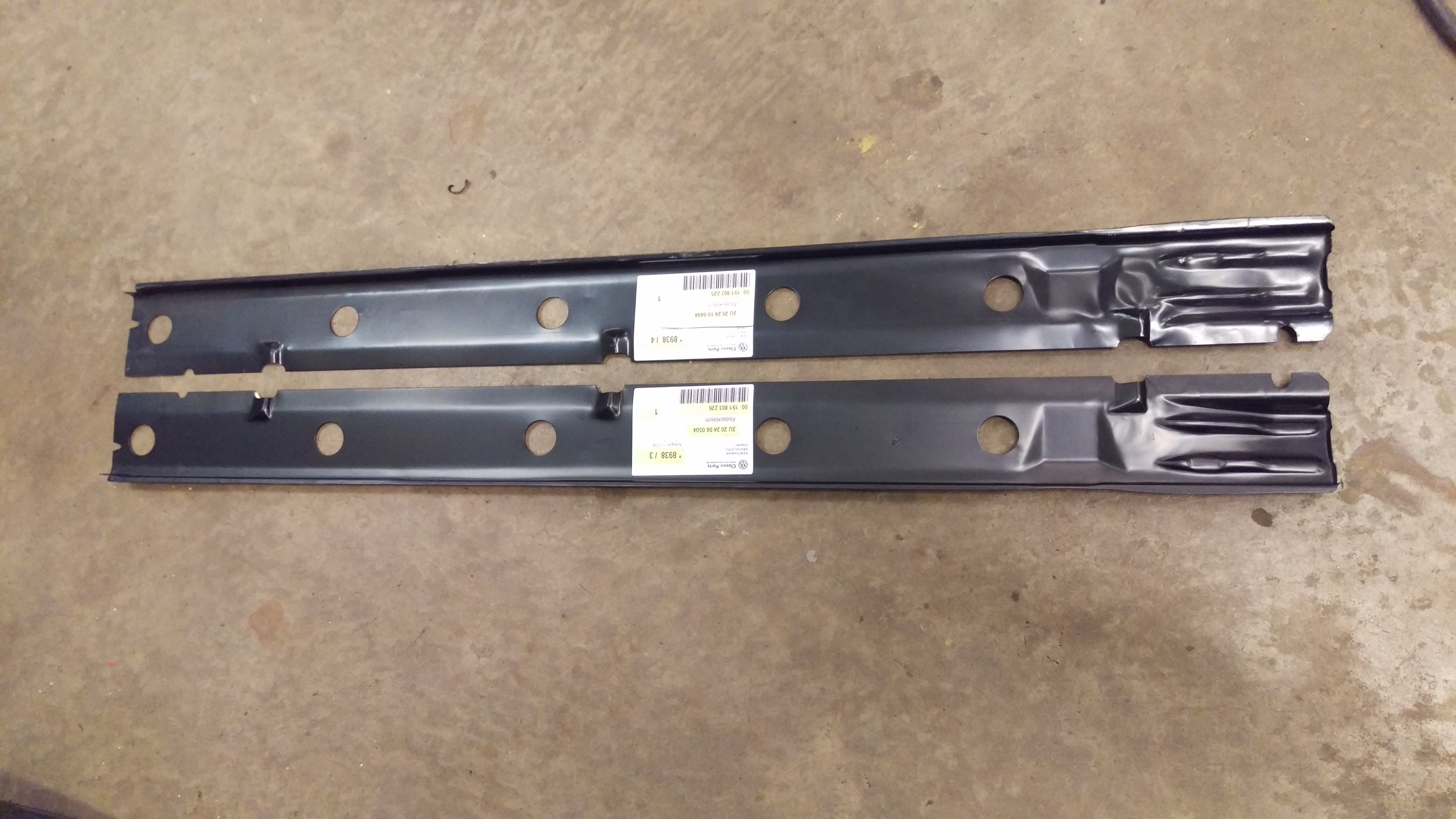

    Nya sätesskenor är beställda på VW och nya golvhalvor skall jag köpa från Classic Parts, dessa är dock inte billiga, 3k med frakt per sida
    Hålpuncharna har iaf kommit, en 30mm och en 40mm för att kunna göra snygga hål som VW original gummipluppar passar i.

    Vad använde du för teknik för att få bort massan, endast skrapa och handkraft, eller värmepistol + handkraft och skrapa?
