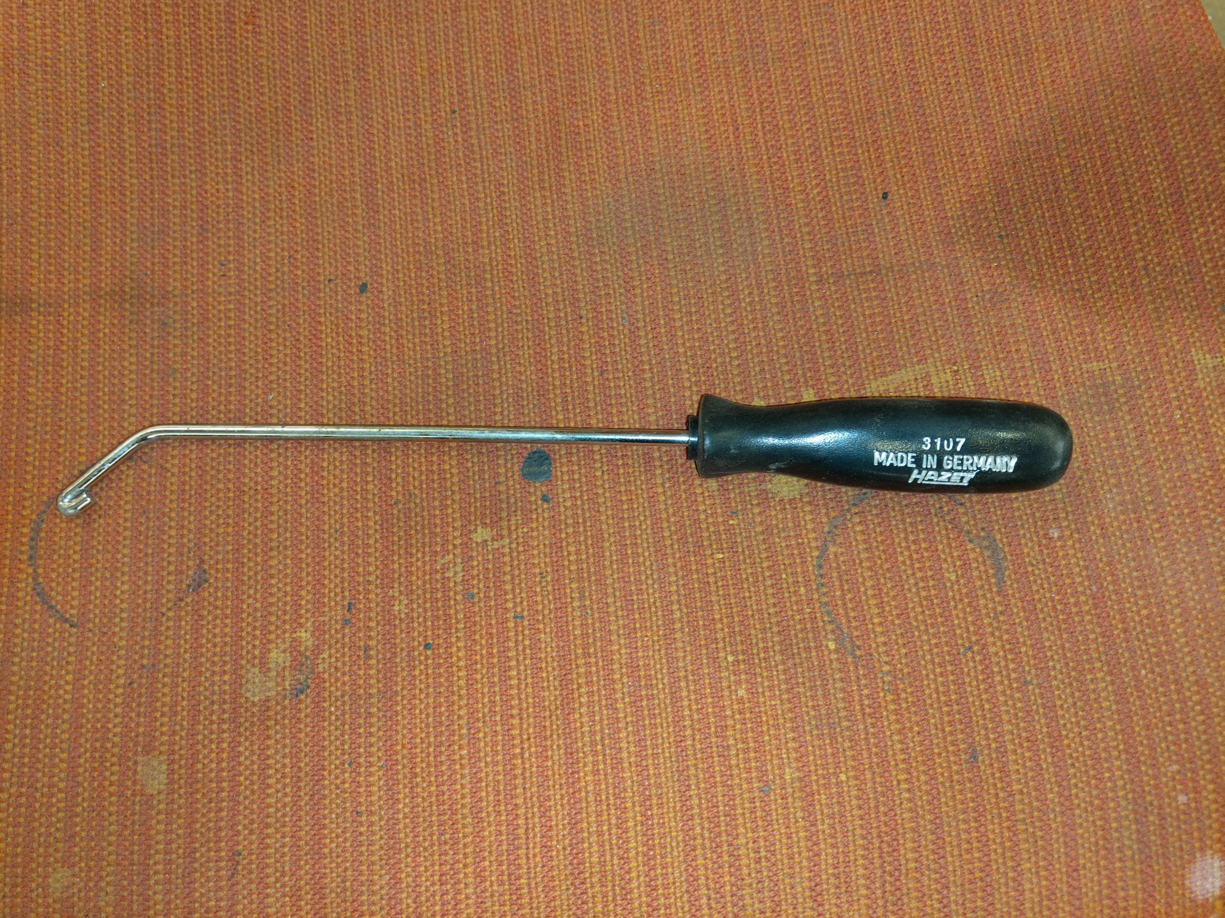

    @Lillen:
    Namn:  IMAG2254.jpg
Visningar: 5190
Storlek:  1.12 MB
    Man lossar längst bak med en plastkil så den kommer av T-studsen, sen för man in verktyget under listen med öglan i metallkanalen på listen. Sen kör man framåt tills man närmnar sig ett clips och det går trögt, då vrider man verktyget som då vidgar U-metallprofilen i listen och den hoppar självmant av clipset helt utan att man lagt på nån kraft uppåt = noll risk att kröka listen eller göra den vågig. Mycket smidigt.
    Hann iaf täta skarvarna på höger sida av golvet, sen var tiden slut:

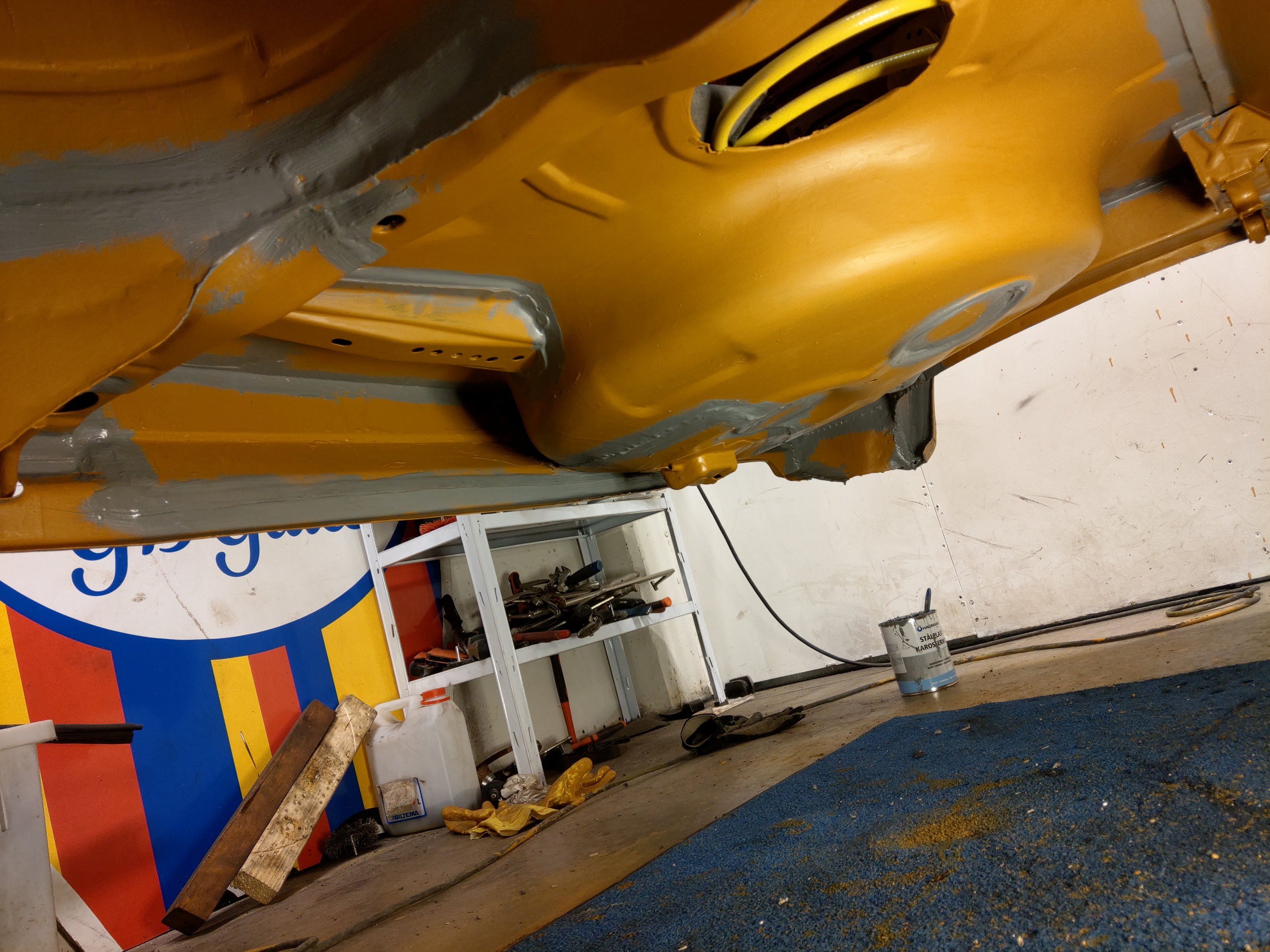

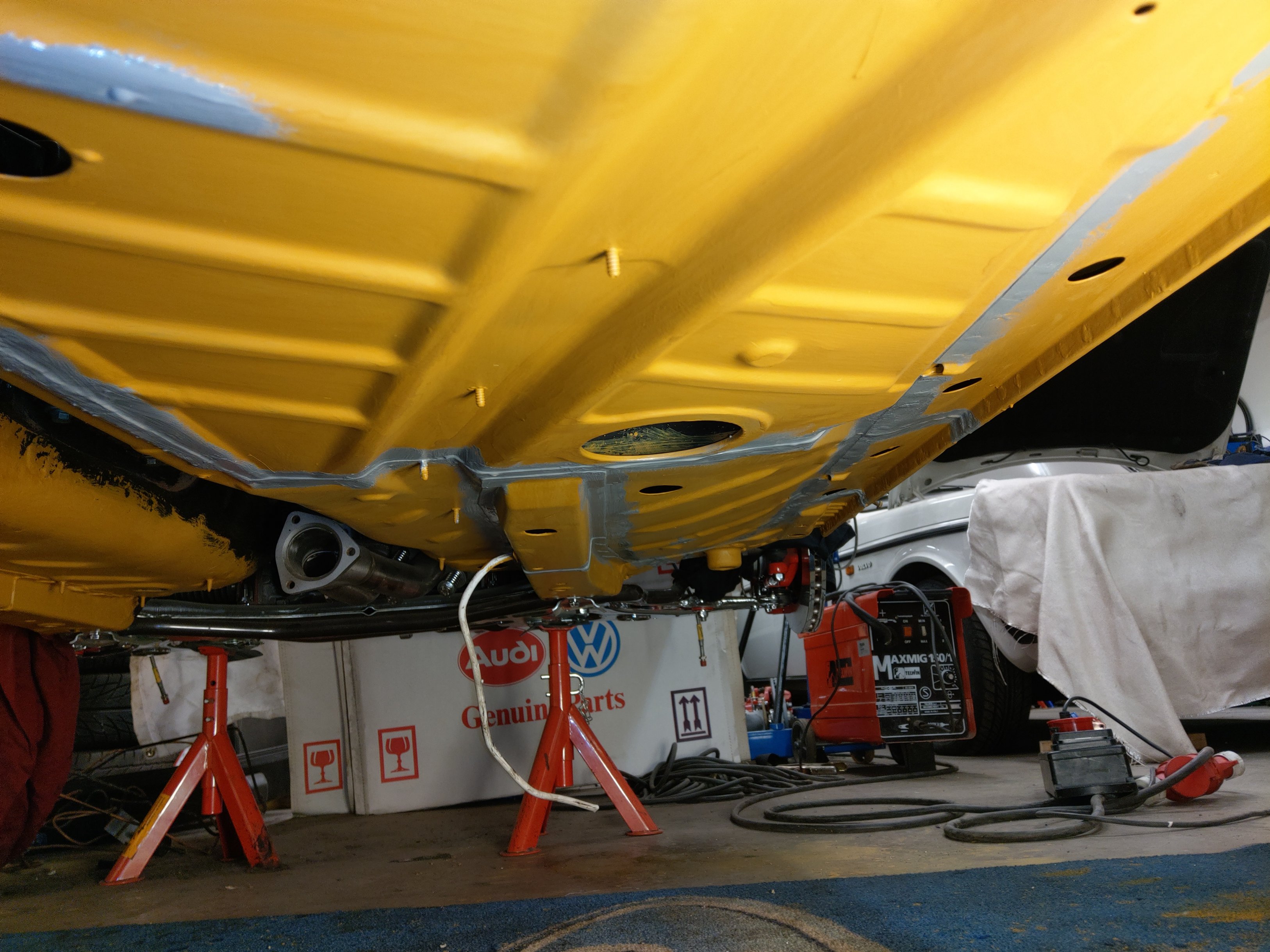

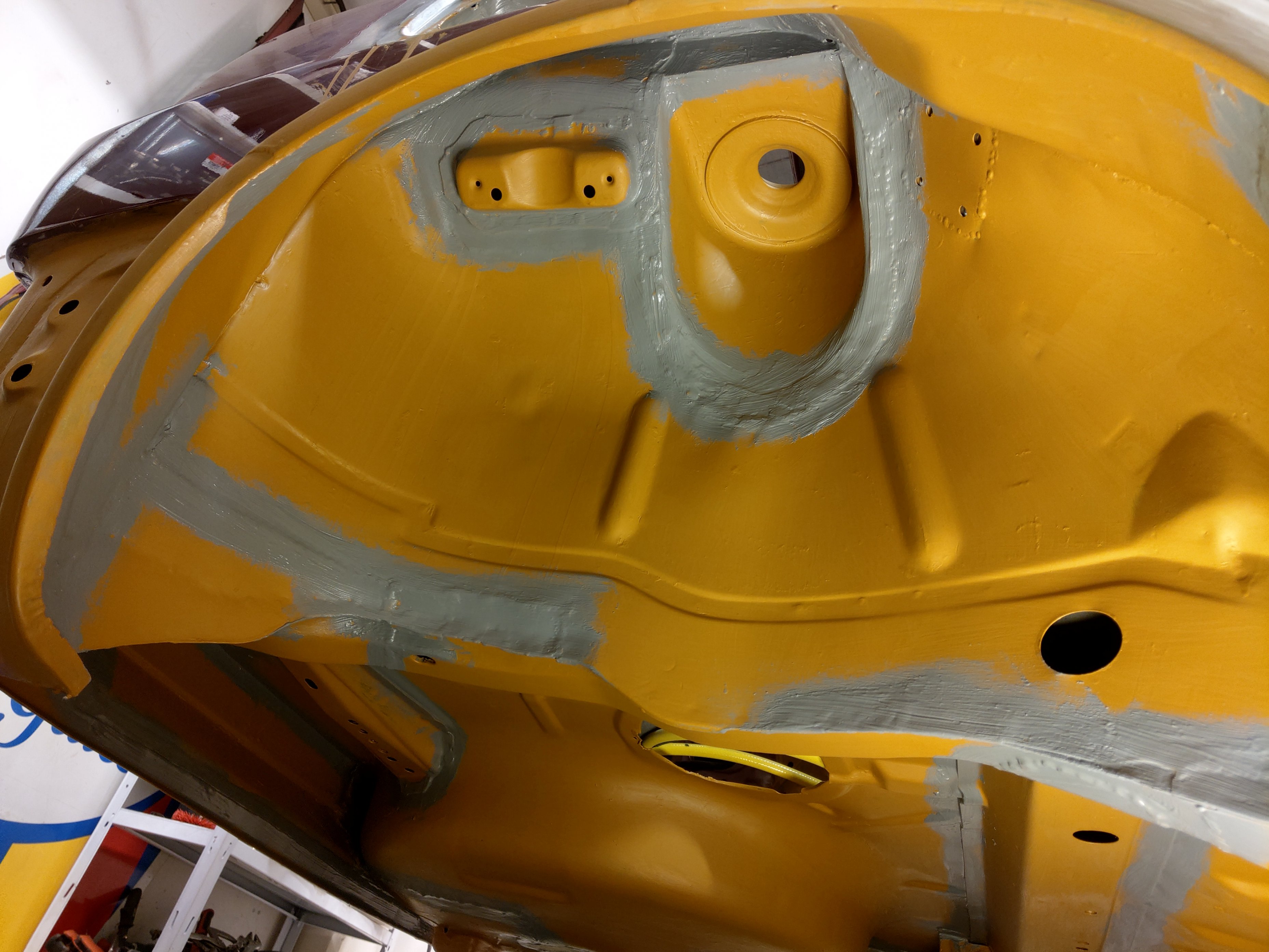

    Fick till ett 6h pass i garaget idag
    Nu är alla fogar tätade under bilen (utom ett par som kräver att man kör med kittpsitol och den låg kvar hemma...)
    Blir ett varv till på alla ställen då karosserikitt krymper en del när det härdar och det alltid blir små hål här och var.
    Men totalt sett är bilen nära lack under nu

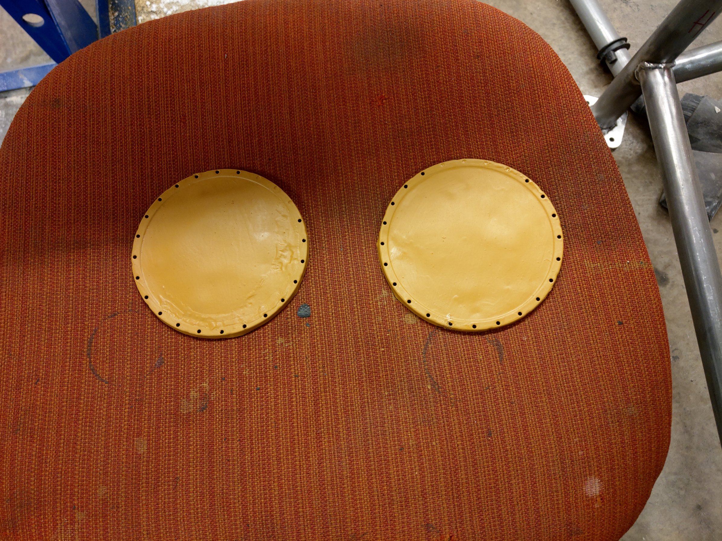

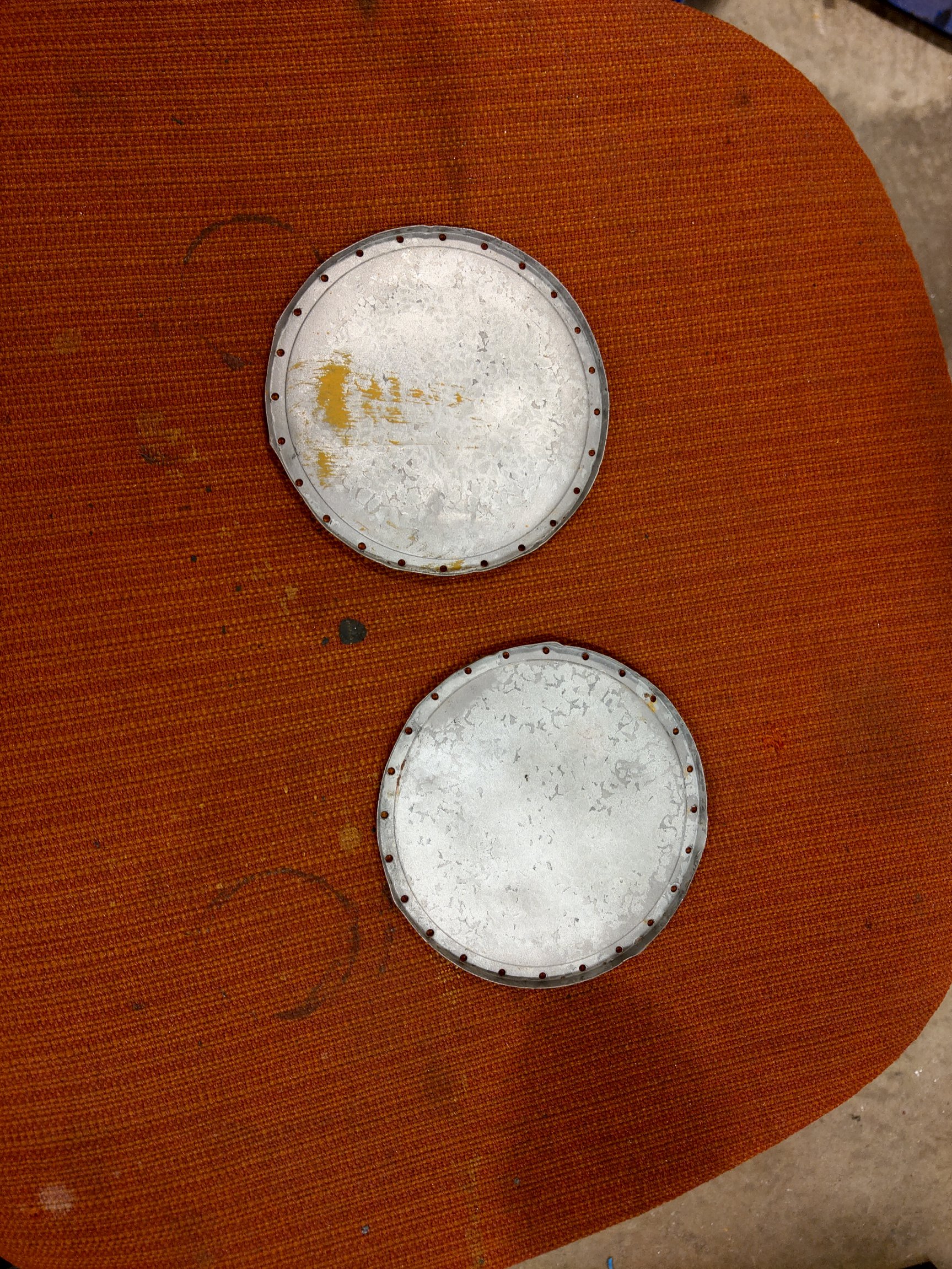

    Först körde jag de två locken till golvet under stolarna i blästerskåpet så dessa också kan målas innan de limmas fast:

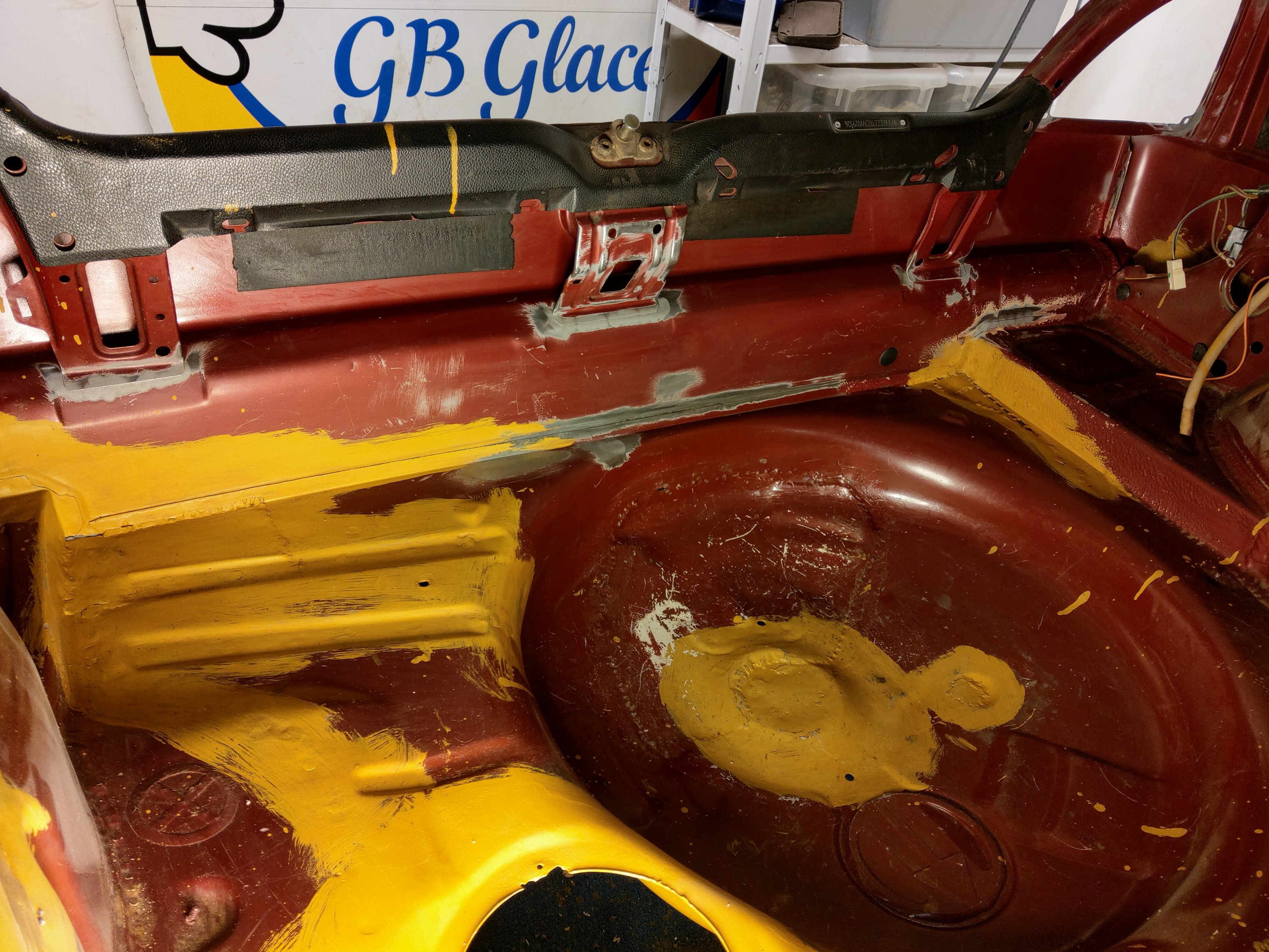

    Sen var det mera tätning med karosserikitt under bilen, nu på de ställen som krävde patron och pistol för att få till det. Så nu är alla fogar tätade med ett lager under bilen. Nu får det härda en vecka eller två så det krymper ordentligt innan jag lägger på lager 2.
    Sen hade jag lite blandad ytrost i bakänden, dels på insidan av bakplåten och även insida/utsida vid baklampornas infärstningar. Slip + bläster fick bort detta utan hål Hann med ett lager 2K lack på detta också innan det var natti natti.

    Först lackade jag locken två lager 2K Epoxy, blev bra:

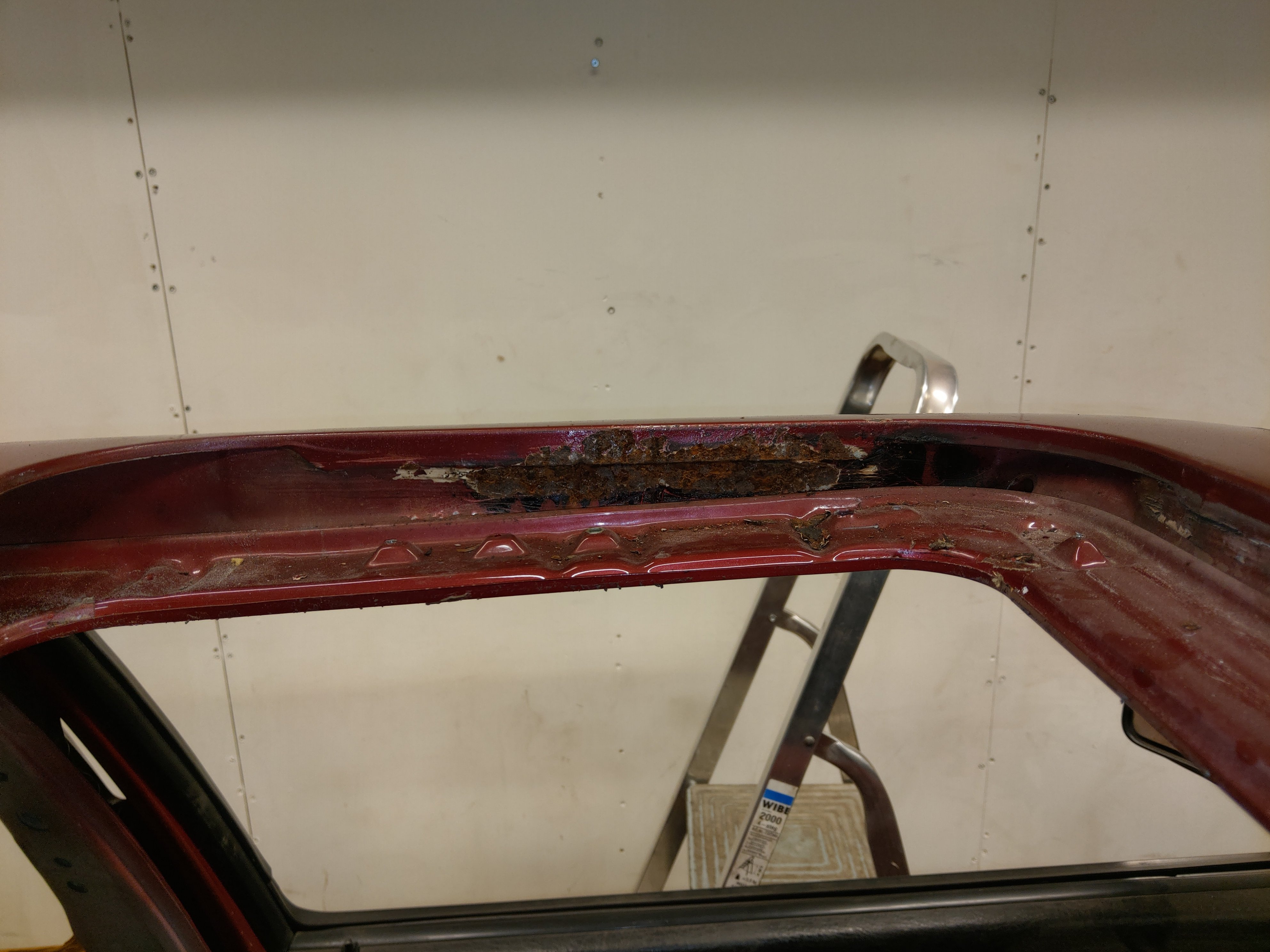

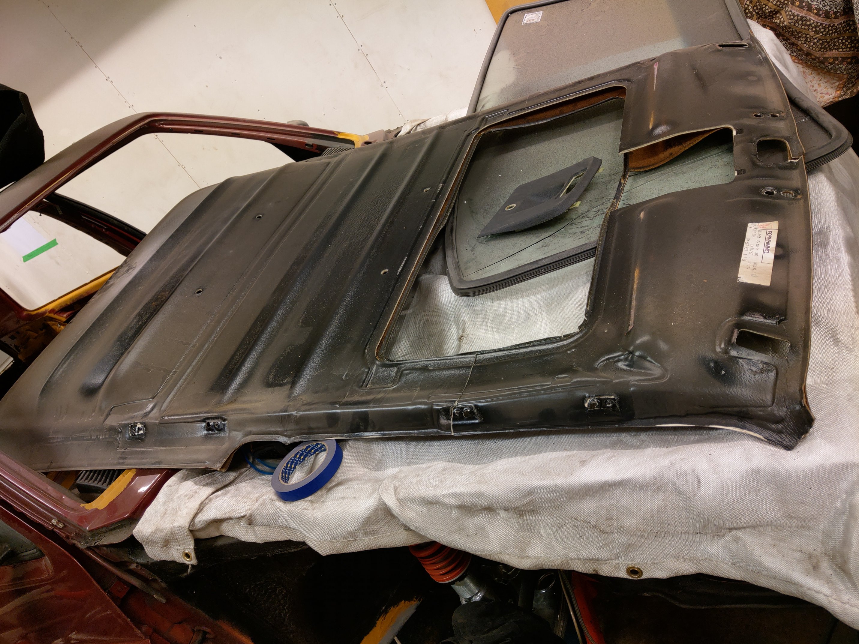

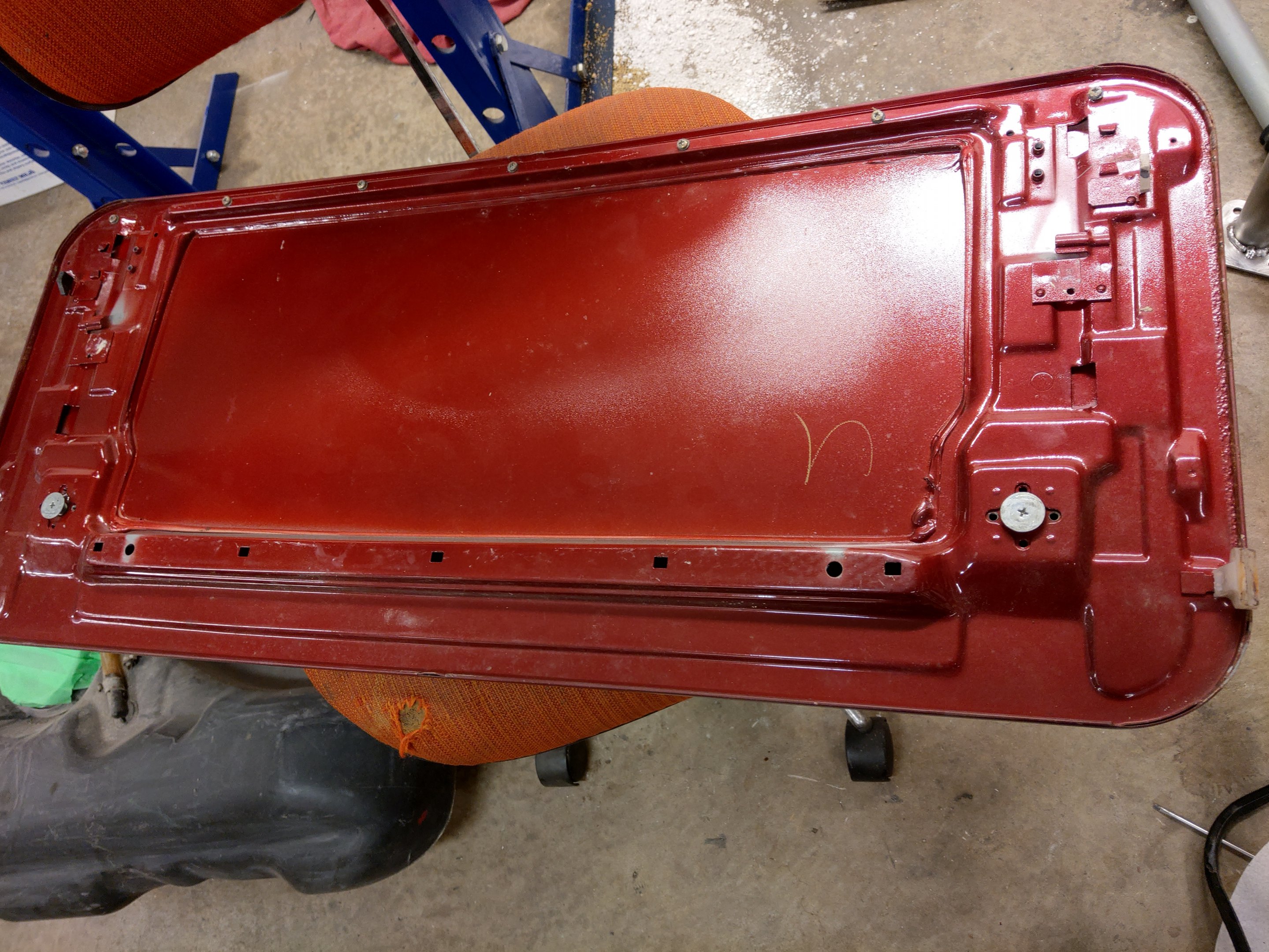

    Sen ut med innertaket. Det är synd att säga att skicket på själva taket var bra, helt av på 2 ställen och flera långa otrevliga sprickor. Så mycket jobb att renovera detta och klä om det
    Namn:  IMAG2296.jpg
Visningar: 4815
Storlek:  1.05 MB
    Inte vad jag hoppades på då jag vet hur ömtåliga dessa är och att det krävs en del våld för att pressa fast nya tyget.

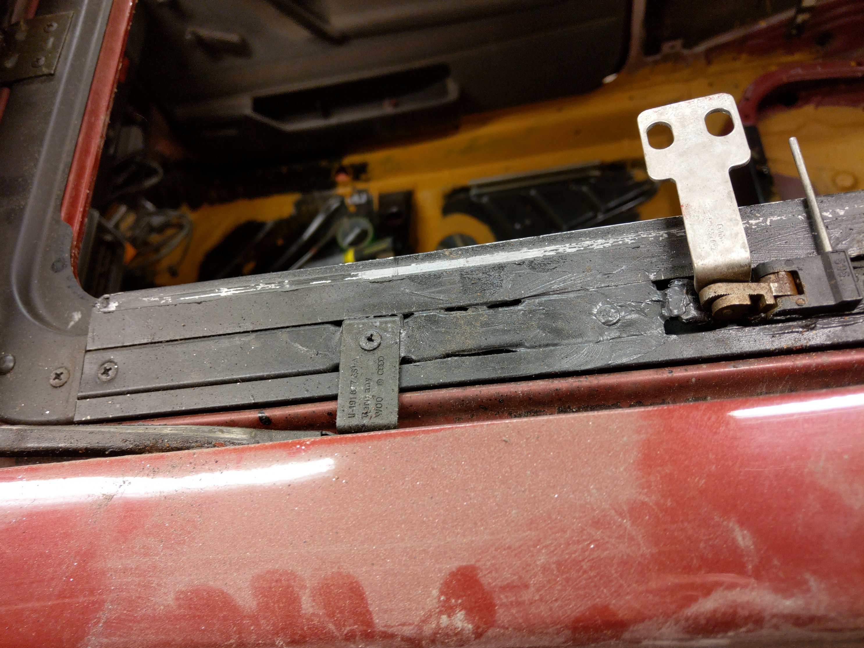

    Sen ut med takluckan. Den var i relativt bra skick lite rost längs skarven på ena kortsidan, men det går att lösa genom att köra den i blästerskåpet:
    Namn:  IMAG2302.jpg
Visningar: 4995
Storlek:  1.05 MB

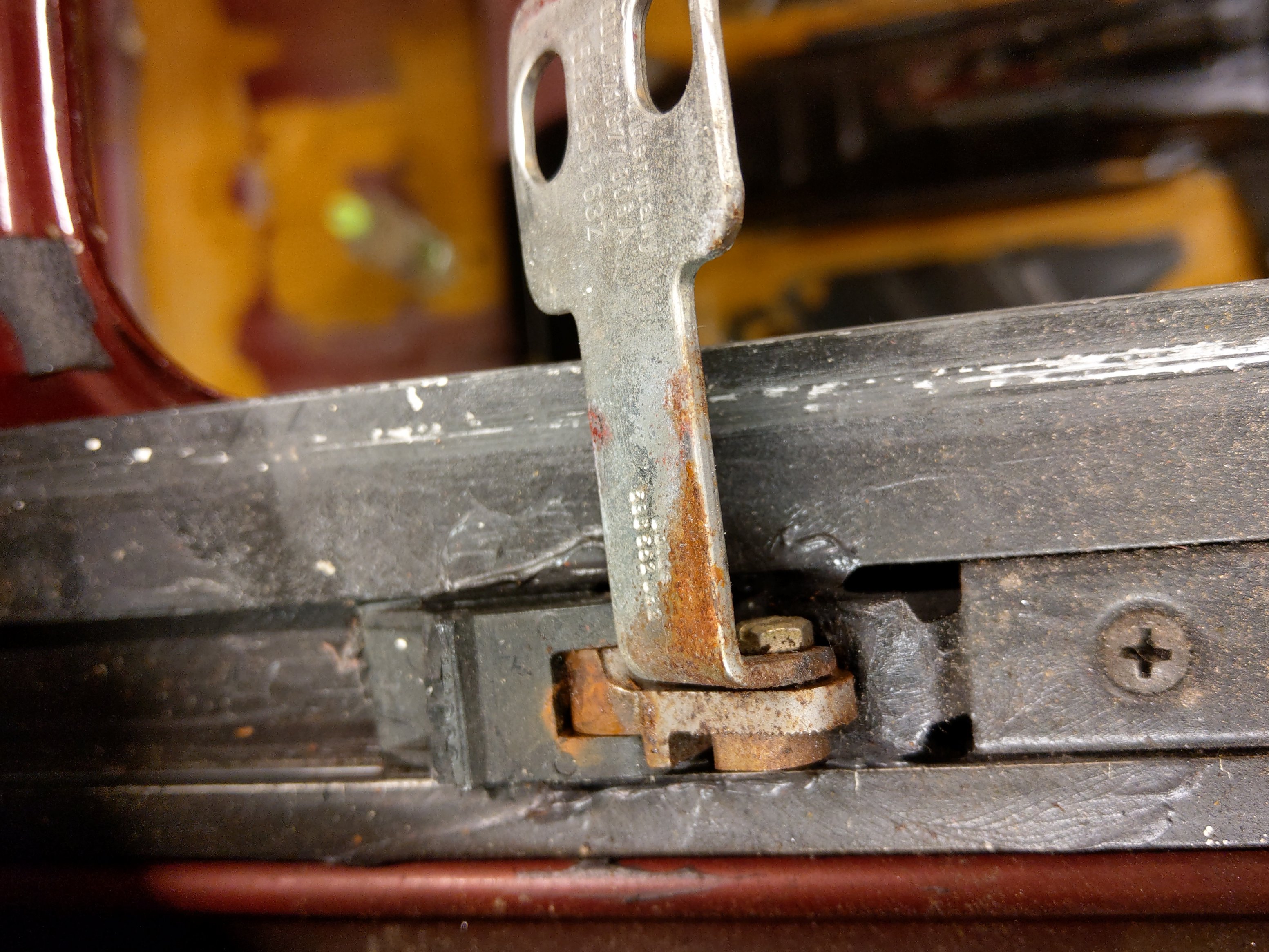

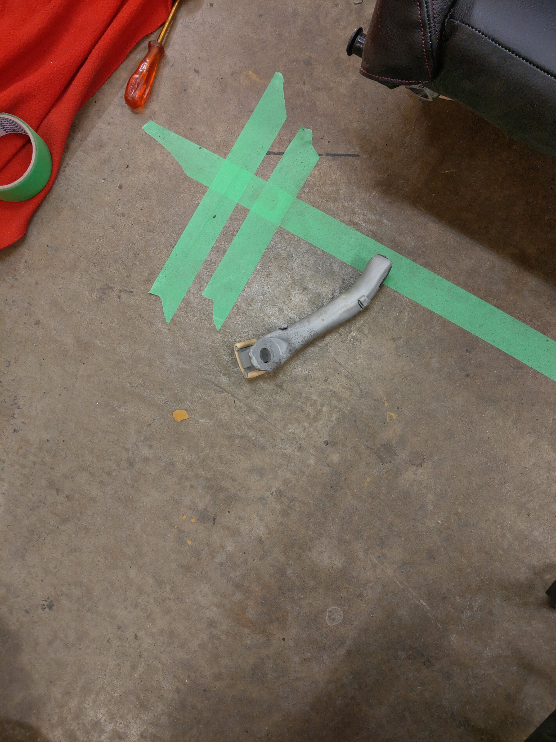

    Sen började eländet. Ena pinnen till takluckeskenan var avbruten. Dessa går inte att byta separat och finns inga reservdelar att köpa. Så nu dammsuger jag tyska ebay för en ny takluckemekanism. Inte det lättaste då alla andra med 30 år gamla takluckor har samma fel....
    Hel sida:
    Namn:  IMAG2306.jpg
Visningar: 4728
Storlek:  1.03 MB
    Trasig sida:

    Men, ovanstående var iget jämfört med mängden rost som fanns i taklucke kassetten. Fy f*n. Kommer garanterat att gå hål efter jag blästrat detta:

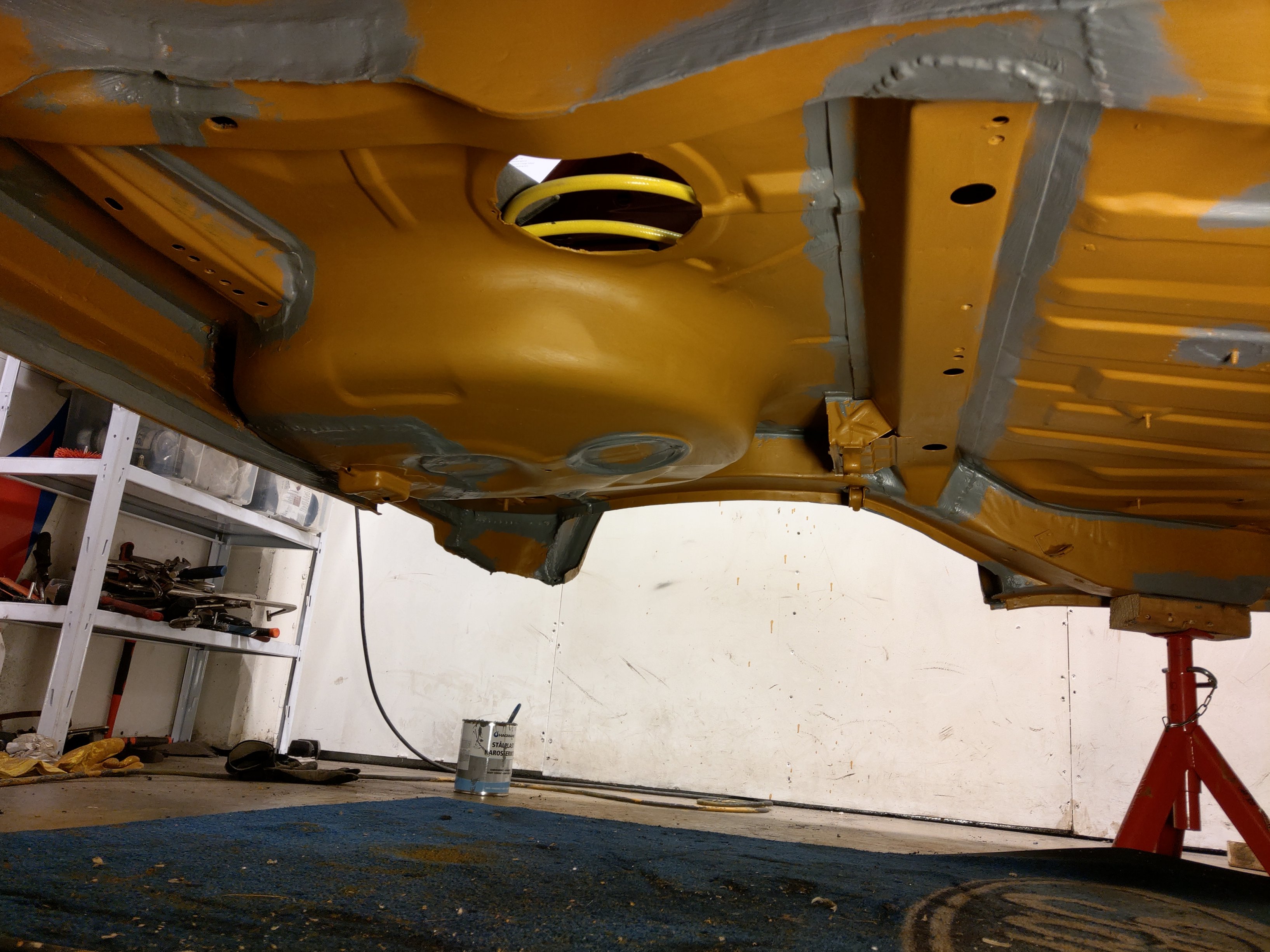

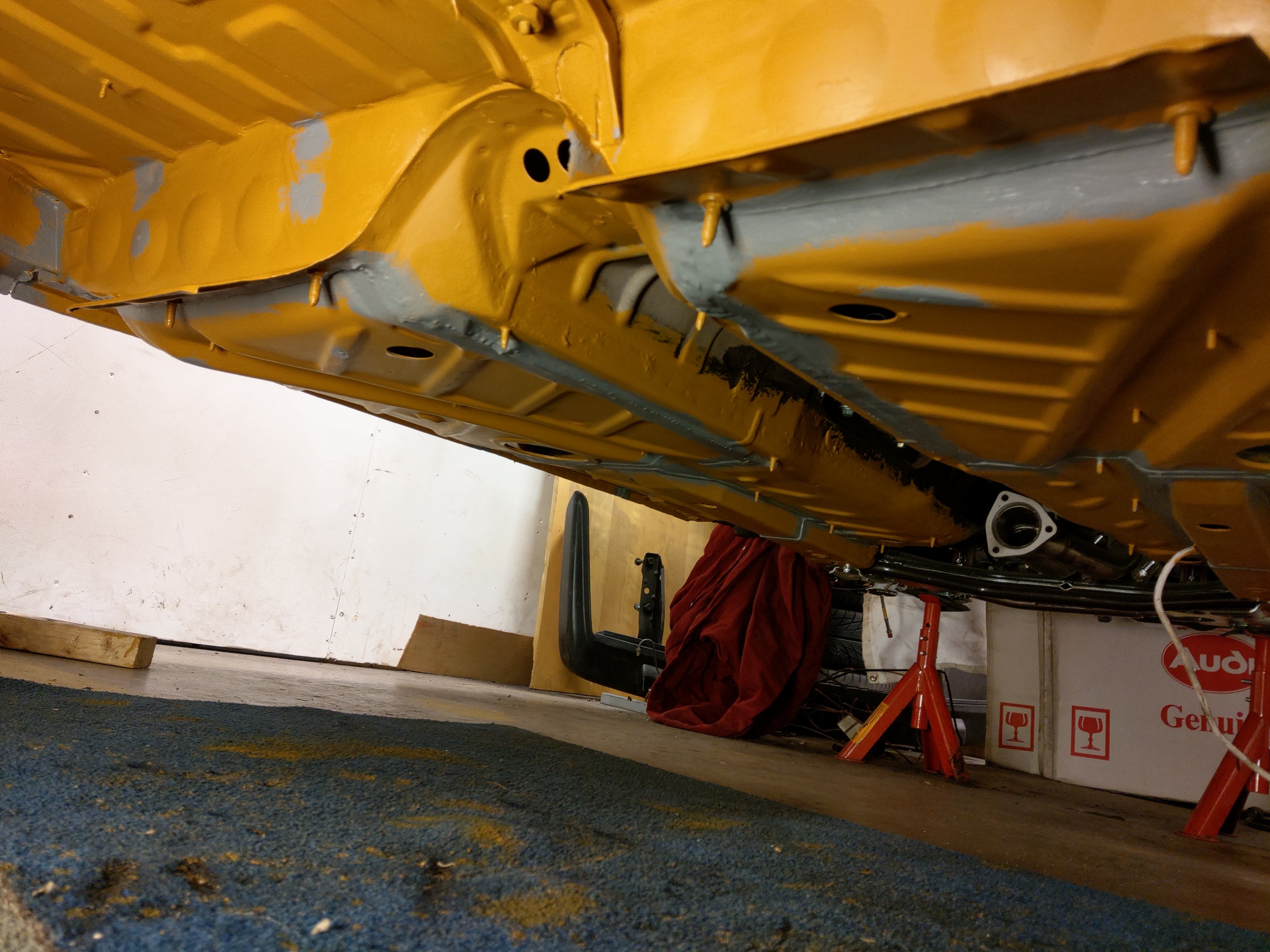

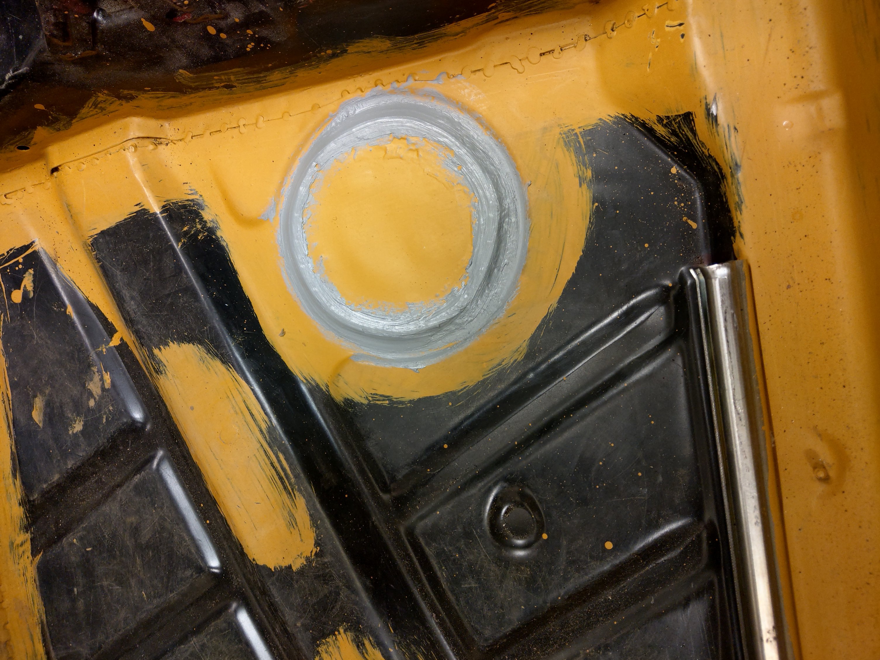

    Under bilen klart!
    Blev några timmar igår igen i garaget.
    Andra lagret karosserikitt lagt under hela bilen. Så nu är bilen klar för lack undertill. Inget mer pyssel att göra där, så nästa steg blir att lacka den med Temadur 20 i svart. Det blir när jag är klar till samma nivå inuti bilen.
    Ev så funderar jag på att skippa underredsmassa helt och bara köra med 2 lager Temadur. Nån som har erfarenhet om det går?

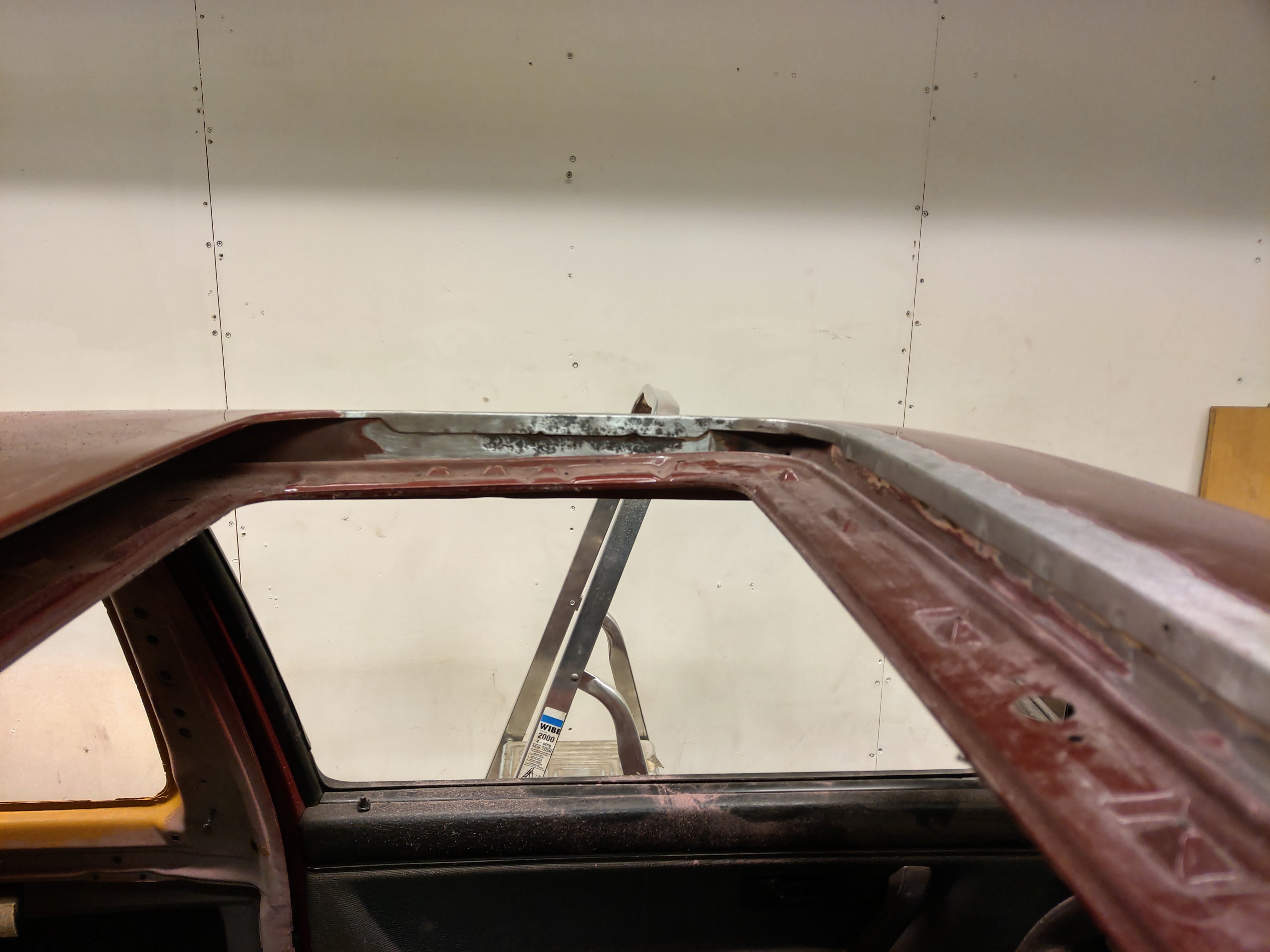

    Blev en stund i garaget igår. Mest tiden gick till att hämta en kompressor från garaget hemma och baxa in den då den vi har i verkstan gett upp och det är väldigt svårt utan tryckluft.
    Gjorde iaf en första slipning med nylonrondell runt hela luckan på utsidan för att avgöra hur illa det var.
    Taket är av tunn plåt och väldigt lätt att överhetta så det slår sig så jag fick gå sakta och försiktigt fram.
    På högersidan så är det ganska ok. Kommer bli fint med lite mera slipning och sen blästring och rostskydd.
    Vänstersidan är däremot sådär:

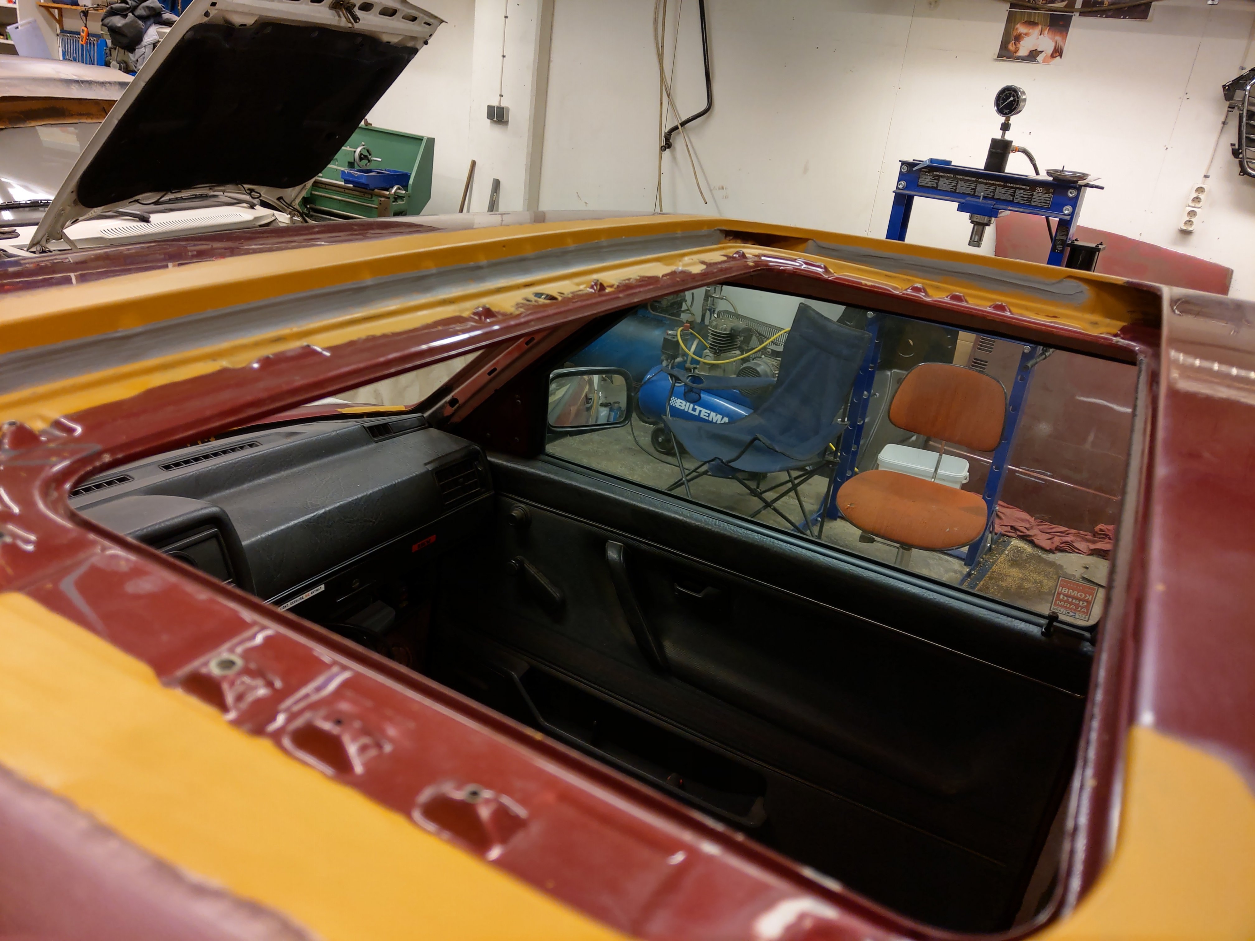

    Det uppenbarade sig en lucka så jag fick möjlighet att köra ett andra pass i garaget denna veckan

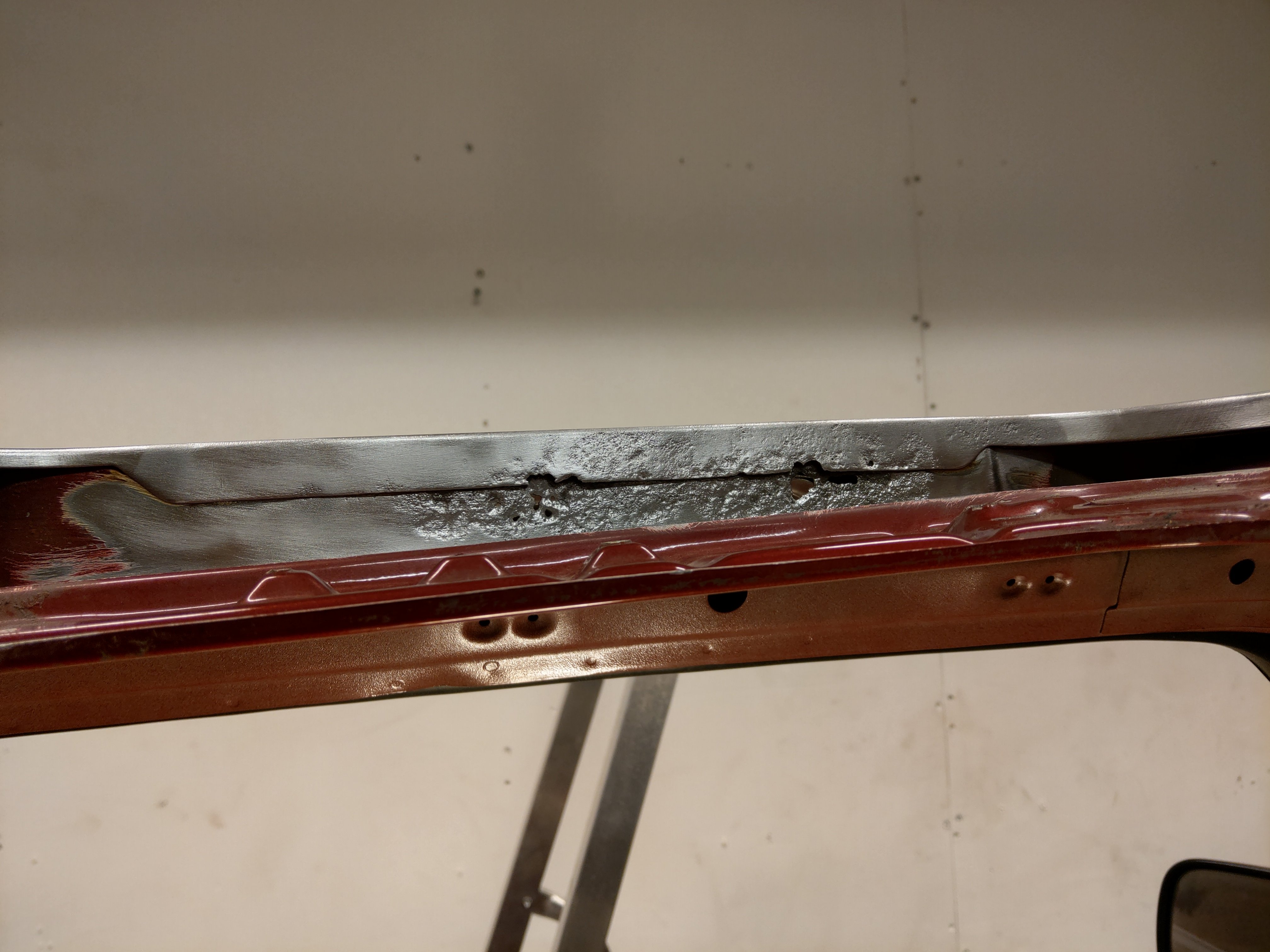

    Fortsatte slipa och blästra på skarven runt takluckan.
    Höger sida blev som väntat riktigt bra:
    Namn:  IMAG2383.jpg
Visningar: 4831
Storlek:  1 006.7 KB
    Lite 2K epoxy på detta och nytt karosserikitt så är den klar
    Vänster sida en helt annan historia. Saknas en del metall och mycket porer. Dock är det positivt att baksidan är inte rostig, utan det har rostat utifrån och in (och igenom på vissa ställen). Sen är inget som är i närheten av de synliga ytorna uppe på taket genomrostat så jag fattade ett beslut att inte svetslaga detta.
    Namn:  IMAG2382.jpg
Visningar: 5017
Storlek:  968.6 KB
    Nu när i princip all rost är borta med blästern så kommer jag att behandla det med en tannic syra produkt (FE 123). Och sen omsorgsfullt måla och täta. Kommer inte att bli perfekt men kommer att bli tillräckligt bra och är ju endast synligt om takluckan är öppen och man står på en stege och tittar..... Ibland får man kompromissa lite helt enkelt för att komma vidare.

    Taklucka "klart"
    Har varit mycket annat under senaste tiden så det har blivit korta spridda besök i garaget. Så detta blir en liten sammanfattning av flera mek

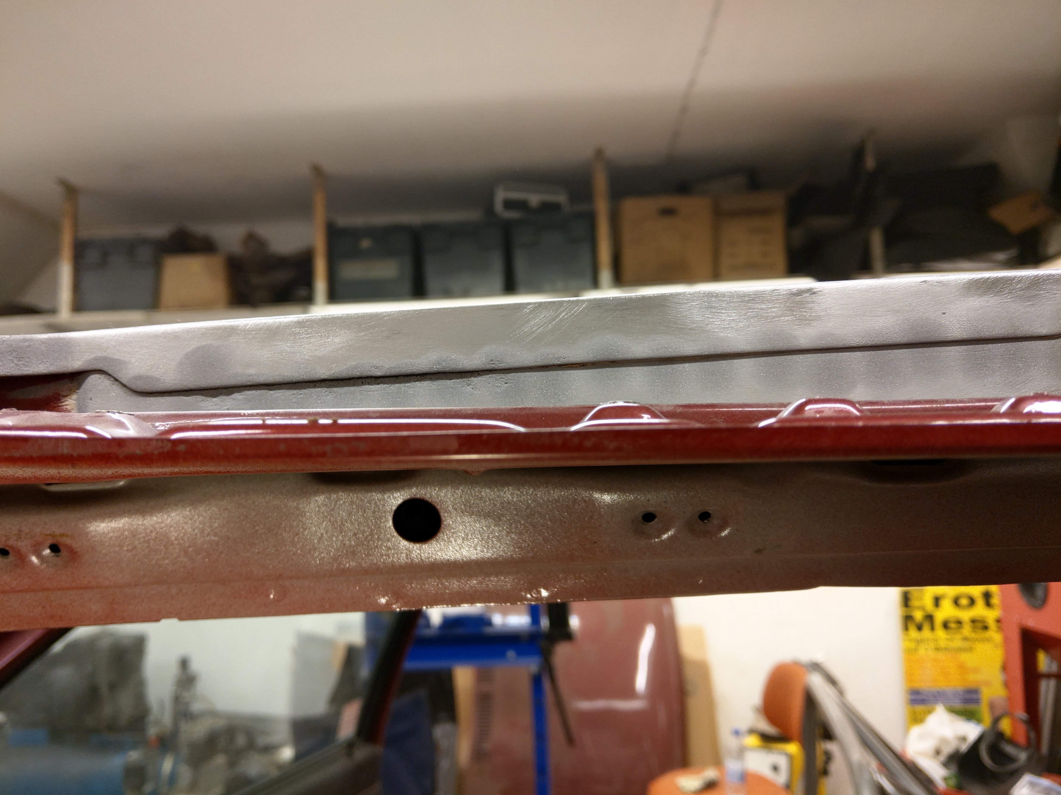

    Området runt takluckan är iaf klart nu. Allt som varit rostigt behandlat med FE123, två lager epoxy och sen nytt karosserikitt. Inte perfekt, men det kommer dröja länge innan det skapar problem igen.
    Namn:  IMAG2396.jpg
Visningar: 4582
Storlek:  911.8 KB

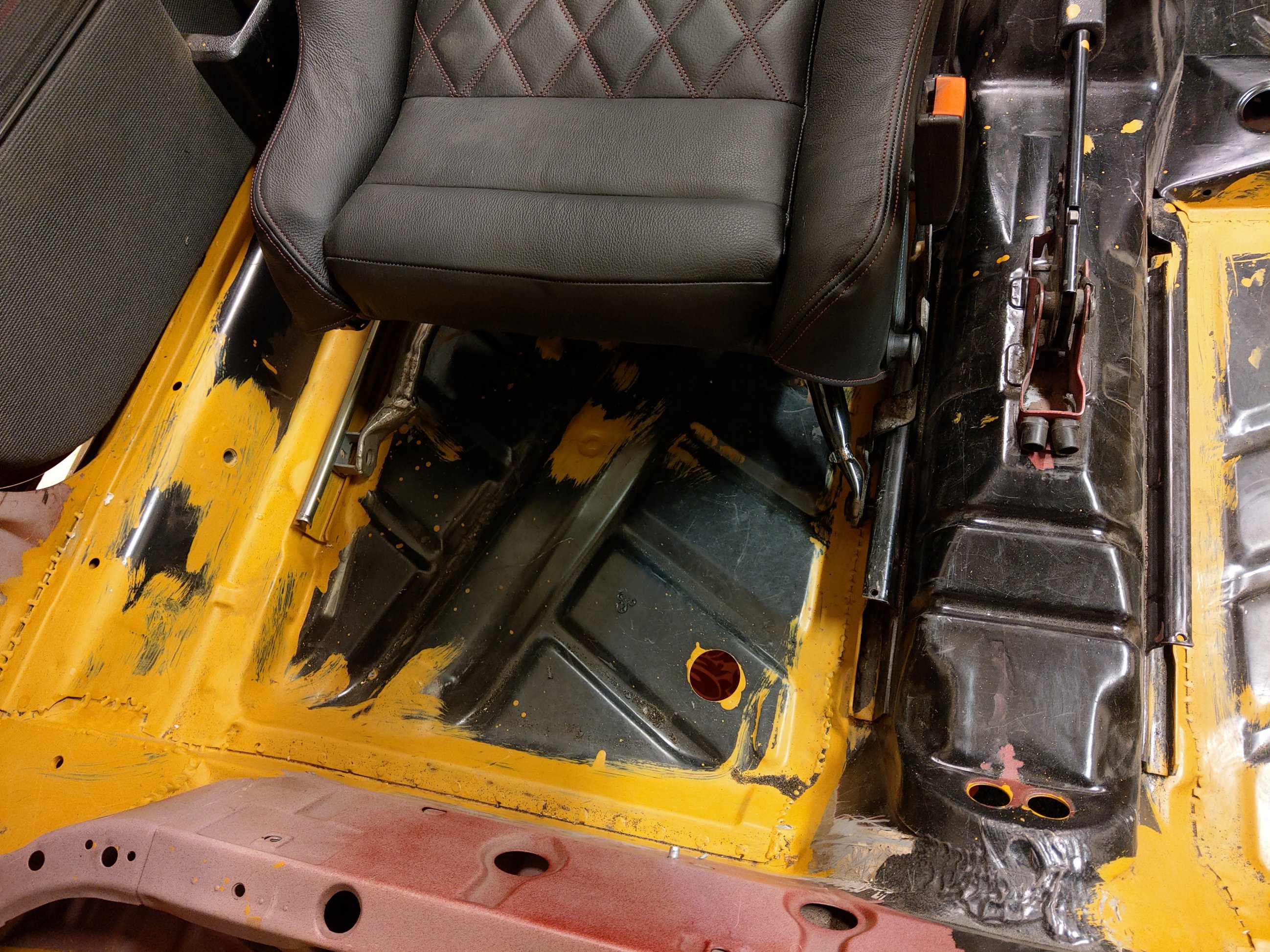

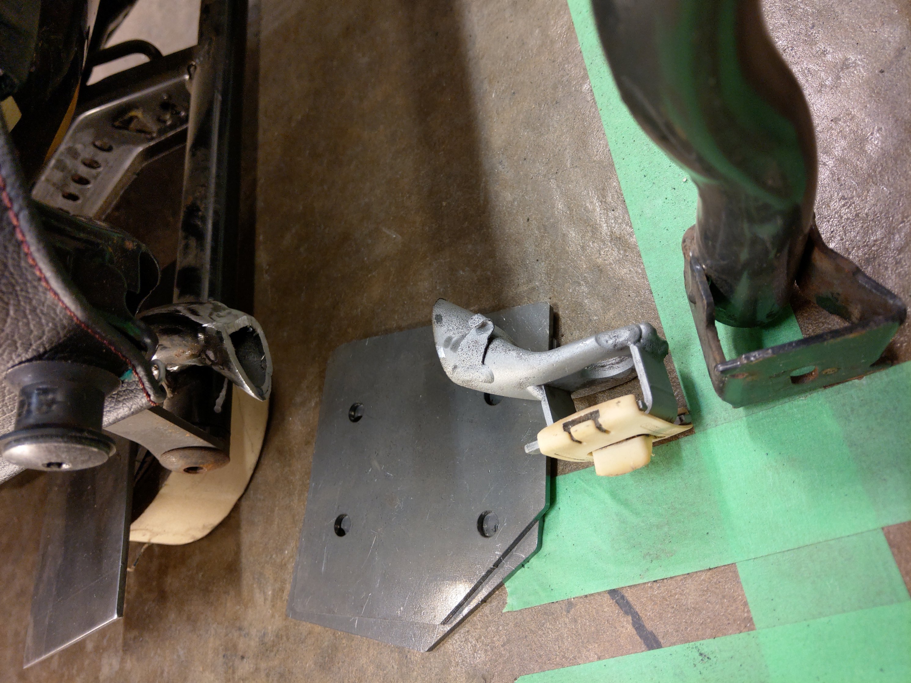

    Vänster stol
    Dags att fixa stolarna så jag ta mig an lack inne i bilen sen.

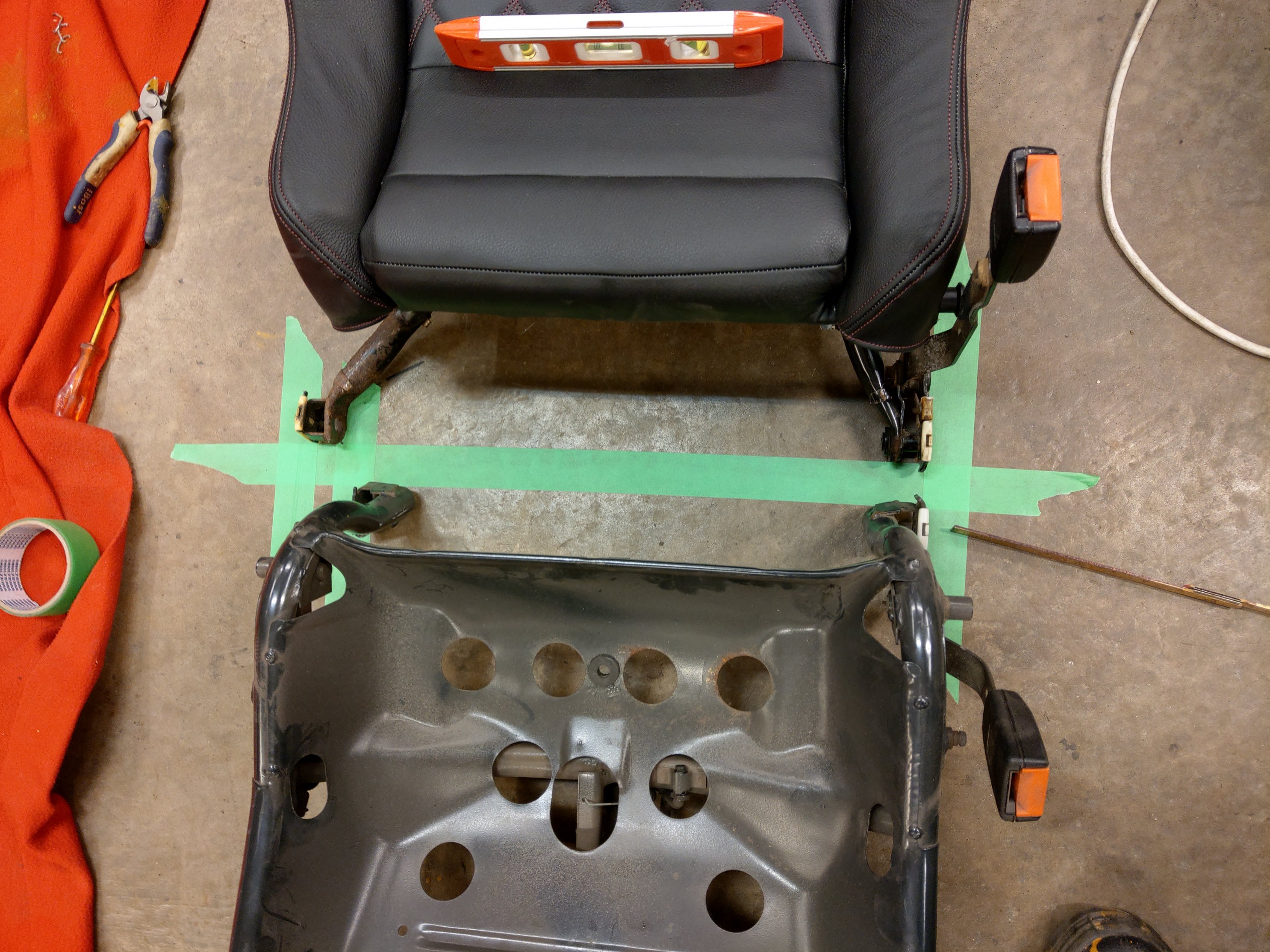

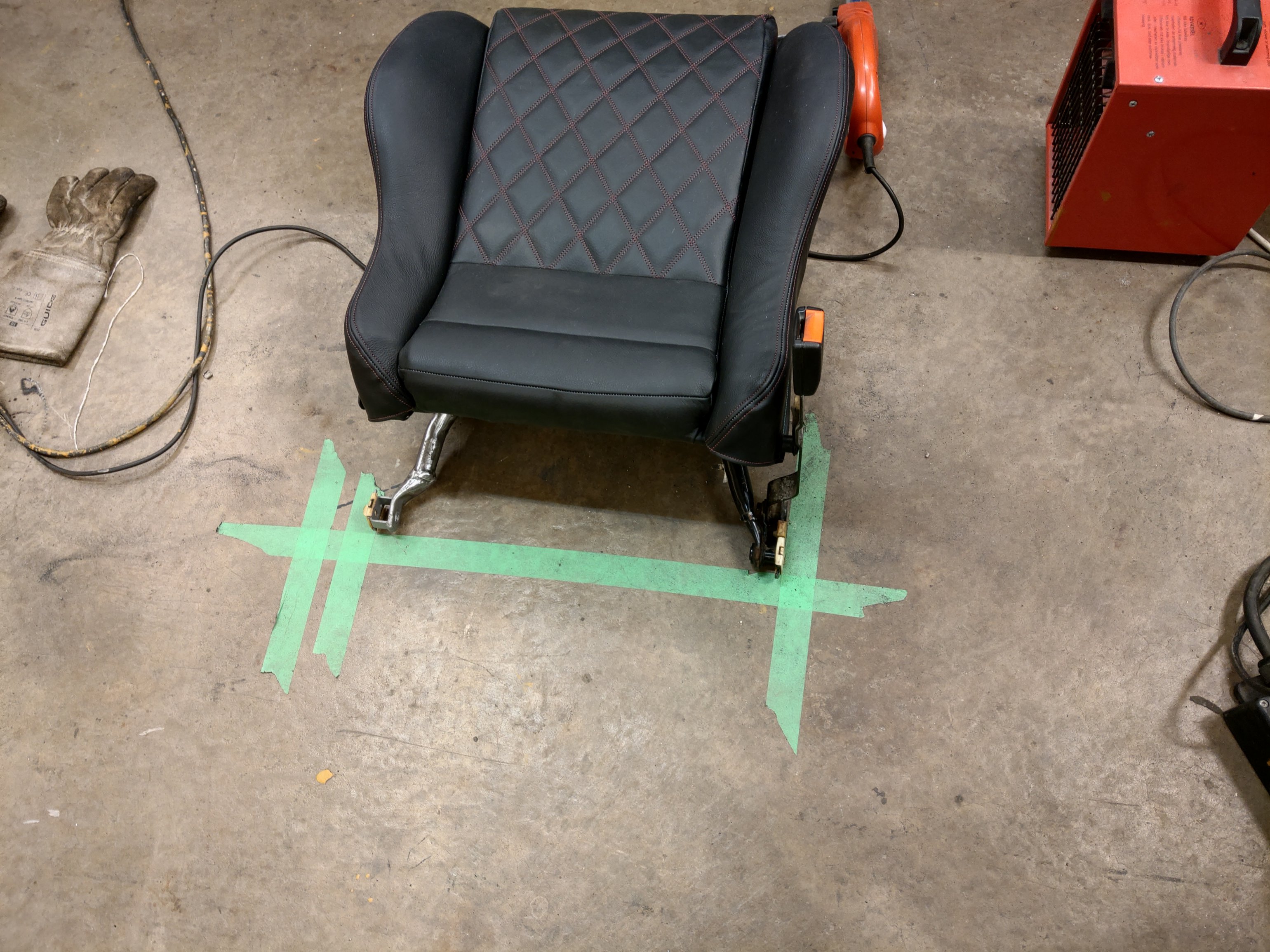

    Jag har ju fått ett par mk3 GTI edition stolar omklädda och renoverade sen innan. Golf 2 och 3 i ju i princip samma bil med lite justeringar här och var, ett stort facelift kan man säga. Stolarna är väldigt lika, med en skillnad, den yttre skenan i golvet sitter betydligt längre ut från mitten av stolen. Så skall en mk3 stol in i en mk2 krävs det att stolen byggs om.
    Här har vi en mk2 och mk3 stol mot varandra och jag har tejpat upp en fixtur på golvet för att kunna kapa sönder stolen och sen få ihop den rätt igen:
    Namn:  IMAG2404.jpg
Visningar: 4539
Storlek:  1.04 MB
    Syns tydligt hur det ena "benet" på mk3 stolen sticker ut en massa. Det är ju inte idealt att först renovera stolen och sen kapa och svetsa i den men det var den ordningen det fick bli av praktiska skäl. Tur att det finns svetsfiltar
    Namn:  IMAG2405.jpg
Visningar: 4452
Storlek:  1.10 MB
    Körde benet i blästerskåpet också så det blev lättare att jobba med:
    Namn:  IMAG2406.jpg
Visningar: 4511
Storlek:  1.03 MB
    Så, nu skall bara detta enas igen så är det en mk2 stol:
    Namn:  IMAG2407.jpg
Visningar: 4395
Storlek:  1.03 MB

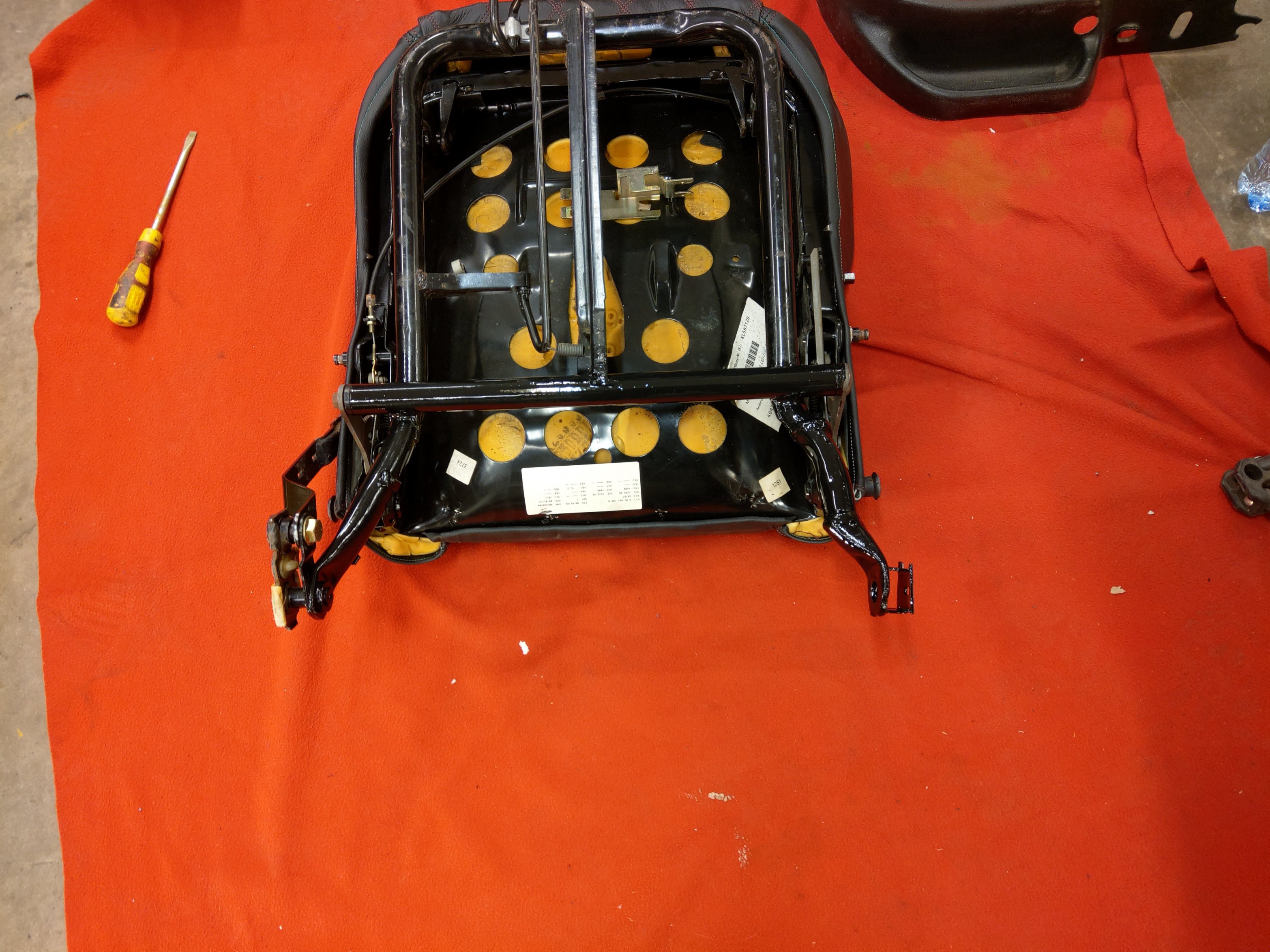

    Lite svets senare (återanvände det befintliga röret som benet var gjort av):
    Namn:  IMAG2408.jpg
Visningar: 4460
Storlek:  1.06 MB
    Passade fint i bilen också:

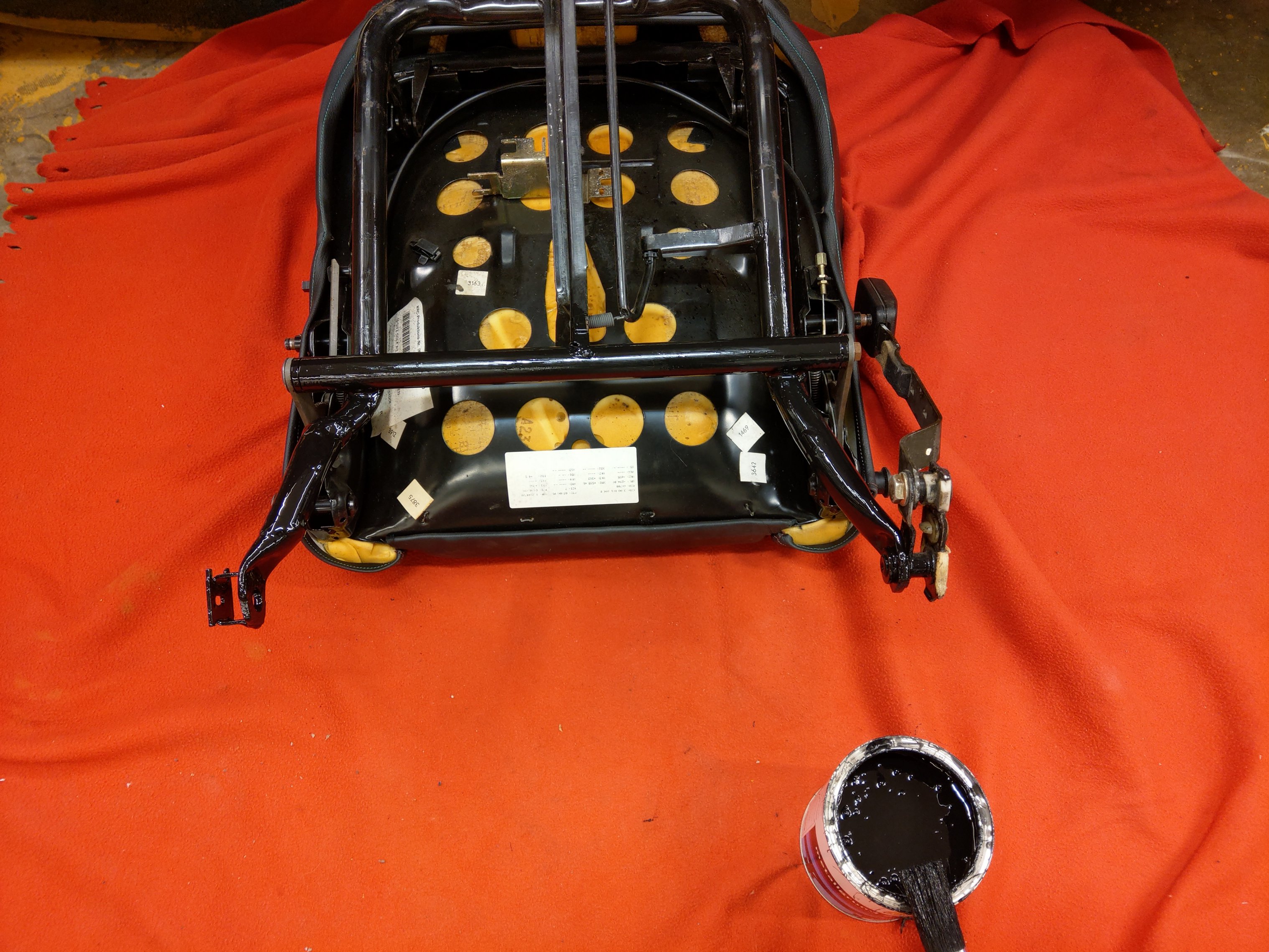

    Och lite ny svart färg:
    Nu är det bara en stol kvar

    Igår så var jag iaf frisk nog att jobba i garaget. Fixade högerstolen denna gång. Samma moment som vänster fast spegelvänt. Gick såklart lättare och snabbare andra gången. Gick så smidigt att plötsligt var det klart utan att jag tagit ett enda kort
    Så endast en bild idag, på den färdiga stolen:
