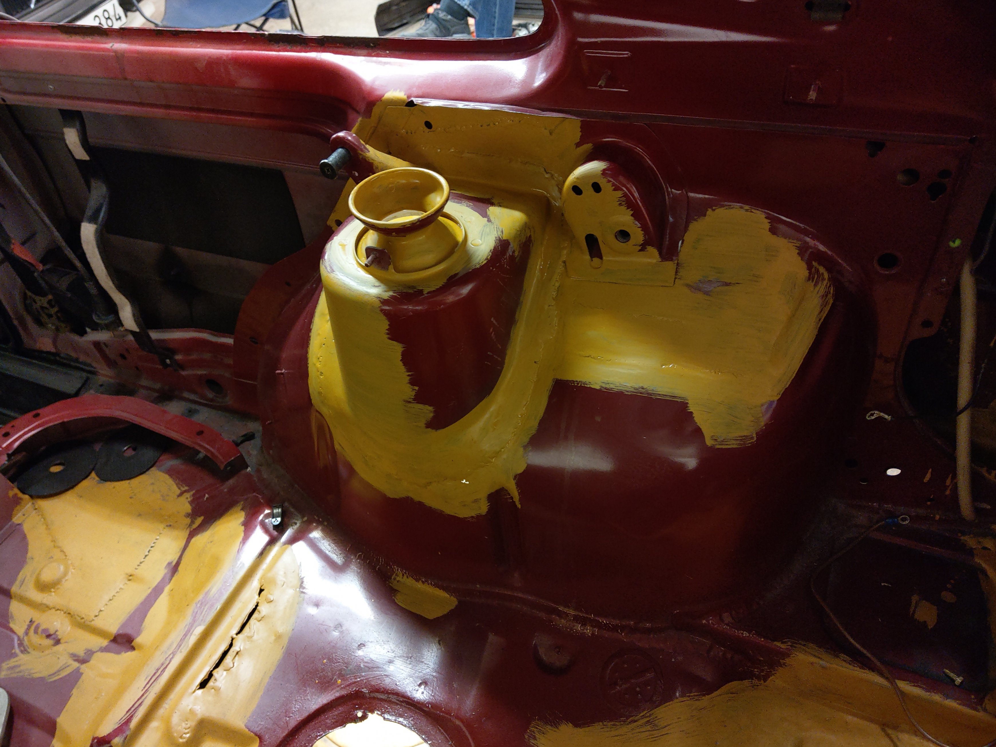

    Först tog jag och rensade bort all PVC skit i hjulhuset, detta behövs ju göras ändå:

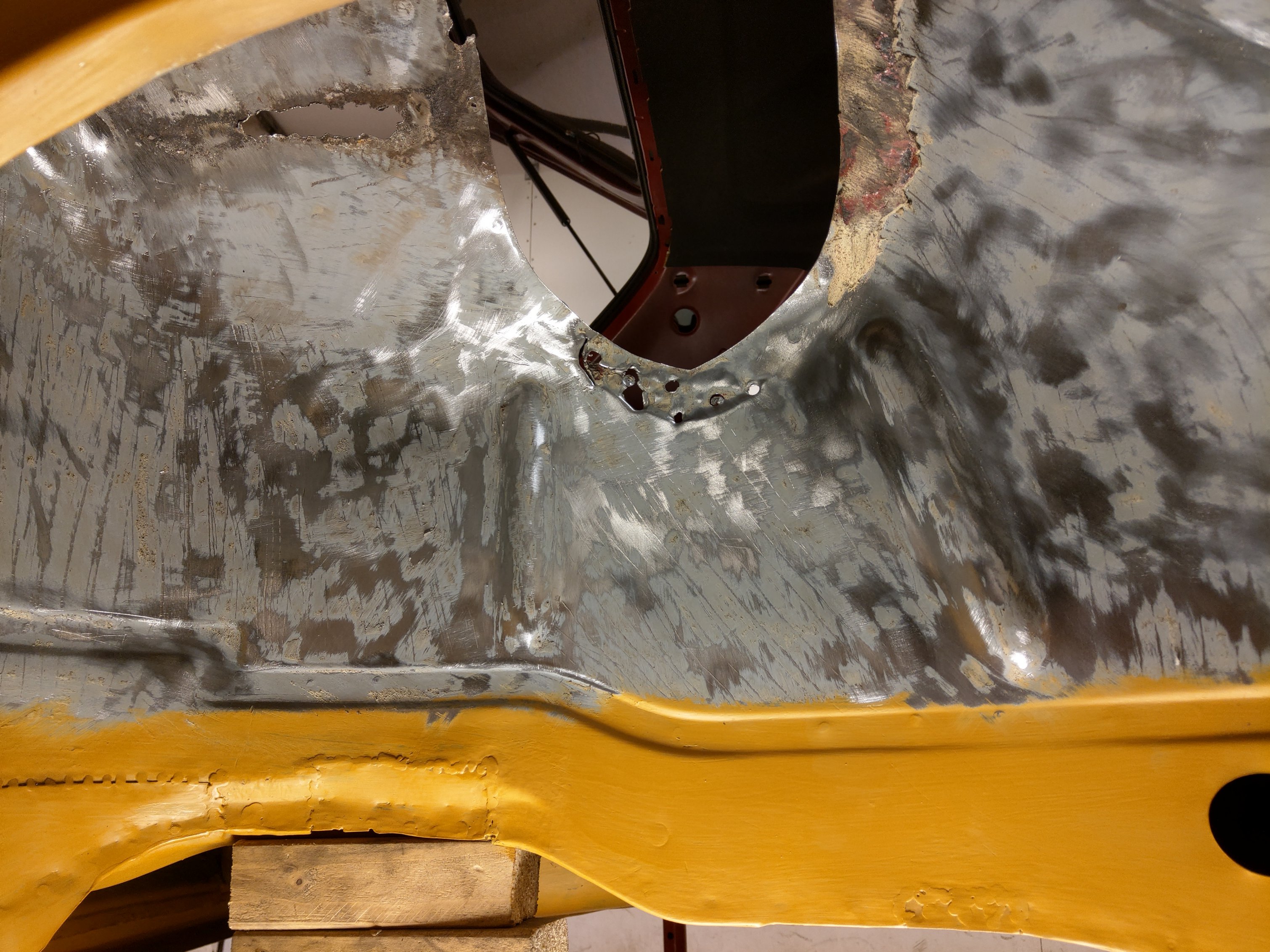

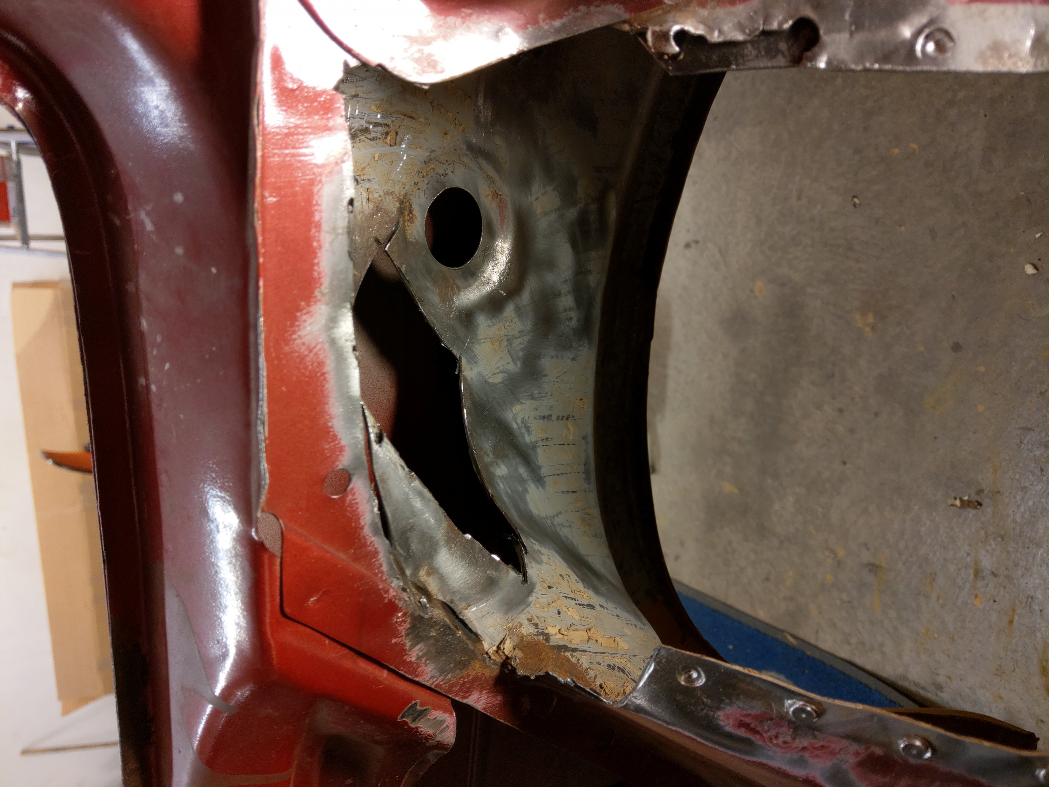

    Sen satte jag mig inne i bilen och tittade på mitt övre hjulhus. Fixade den ena rostskadan som inte har med tankröret att göra. Ett ganska rejält hål:
    Namn:  IMAG1500.jpg
Visningar: 4322
Storlek:  1 021.5 KB
    Döda plåten borta:

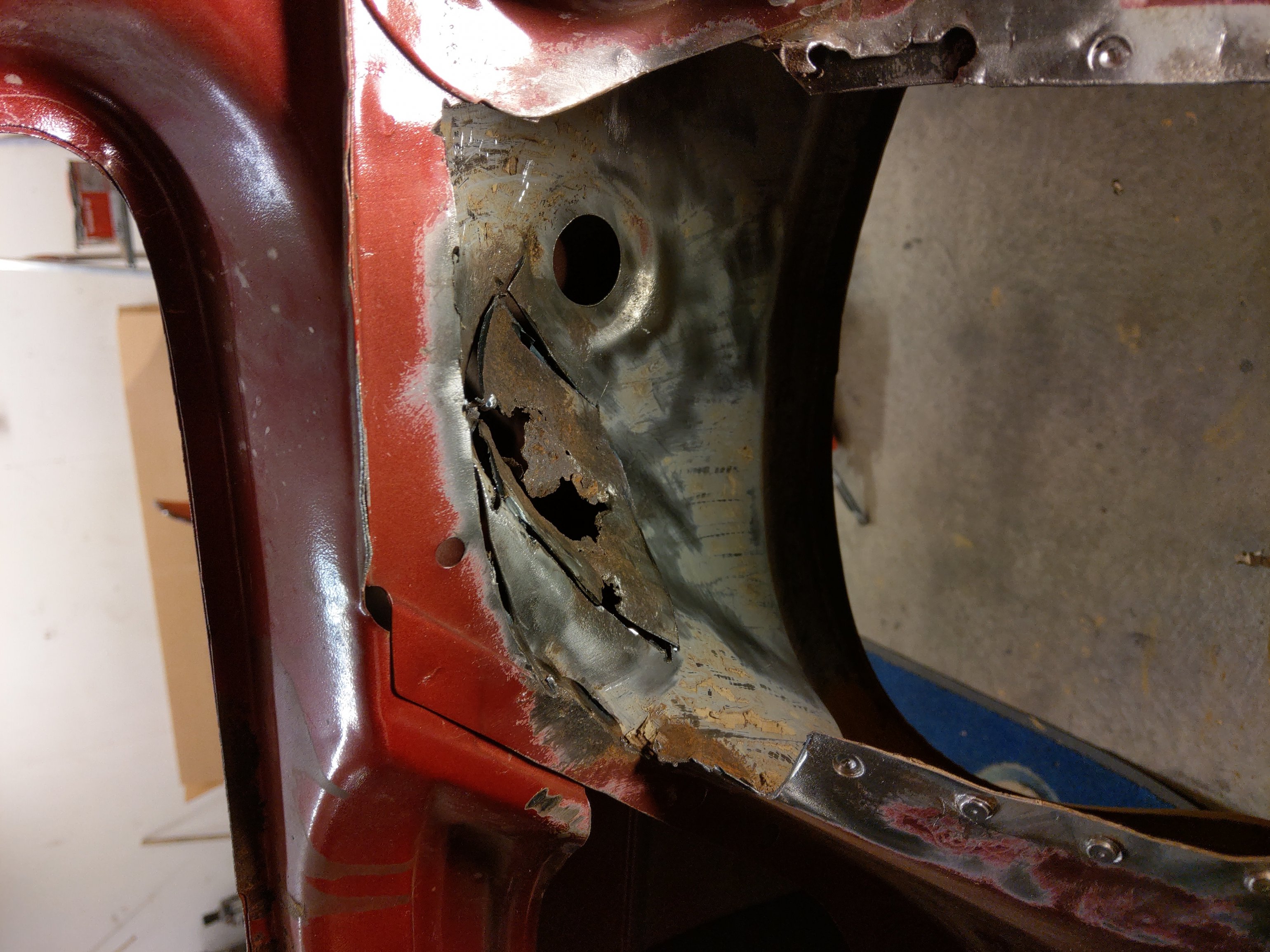

    Skar bort det som var dåligt där tankrörsfästet suttit:
    Namn:  IMAG1511.jpg
Visningar: 4193
Storlek:  994.4 KB
    Klippte till en ny bit:
    Namn:  IMAG1512.jpg
Visningar: 4341
Storlek:  1.00 MB
    Efter sen stunds svetsande så var hålet borta:
    Namn:  IMAG1514.jpg
Visningar: 4126
Storlek:  1 011.9 KB
    Mer än så blev det inte, hann inte slipa till svetsarna. Men om livet inte kommer emellan och ställer till det så är tanken att det skall bli en heldag i garaget på lördag och då skall plåten runt tanklocket bort

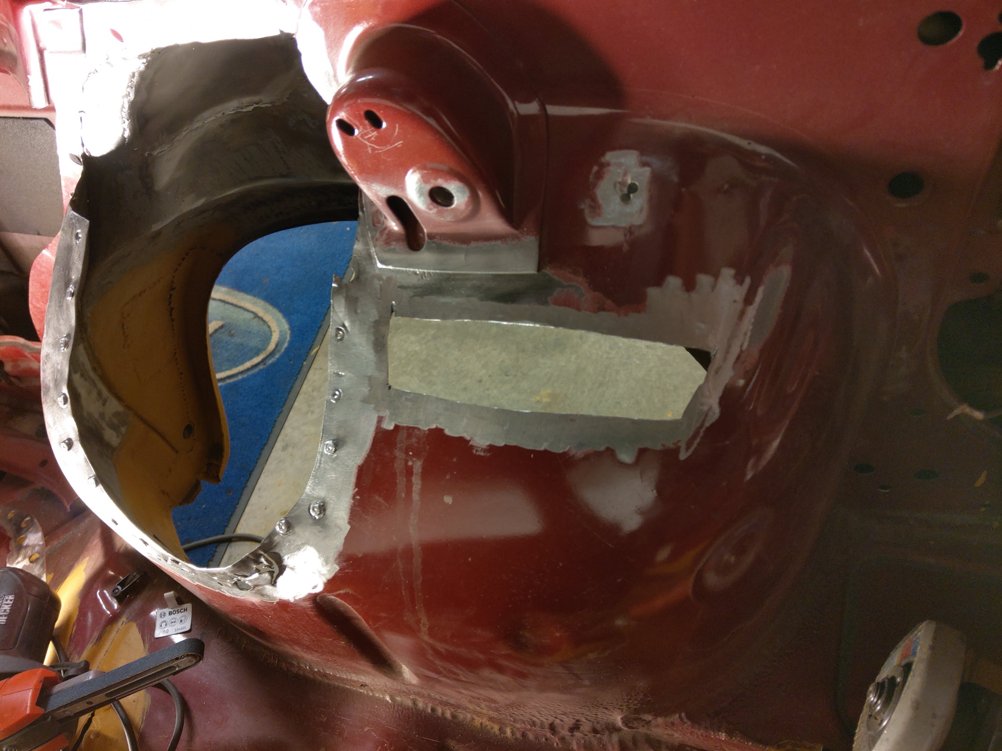

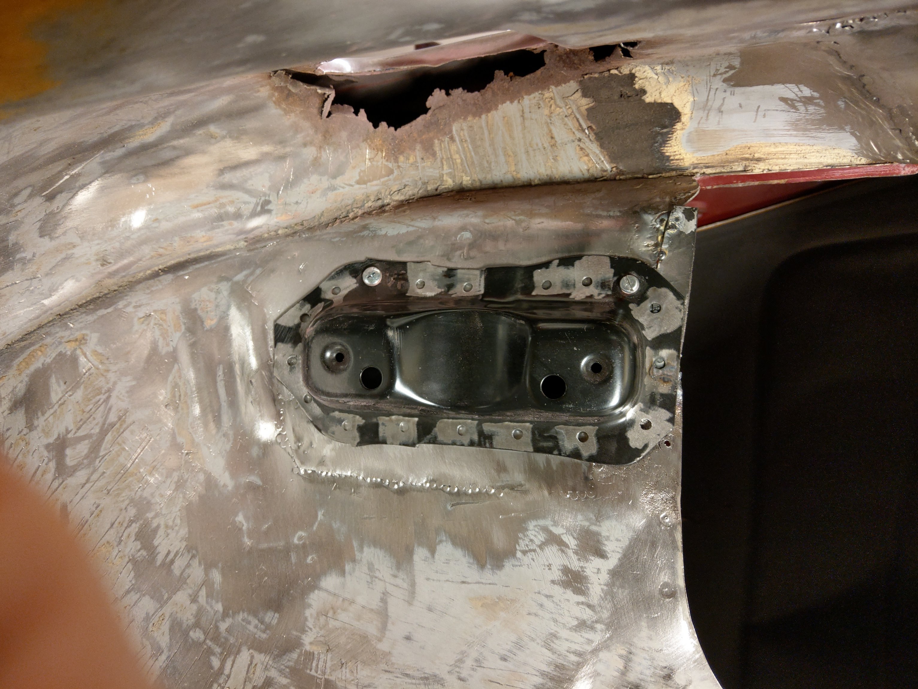

    Sen förberedde jag tankrörsfästet för svets:
    Namn:  IMAG1519.jpg
Visningar: 4272
Storlek:  1.09 MB

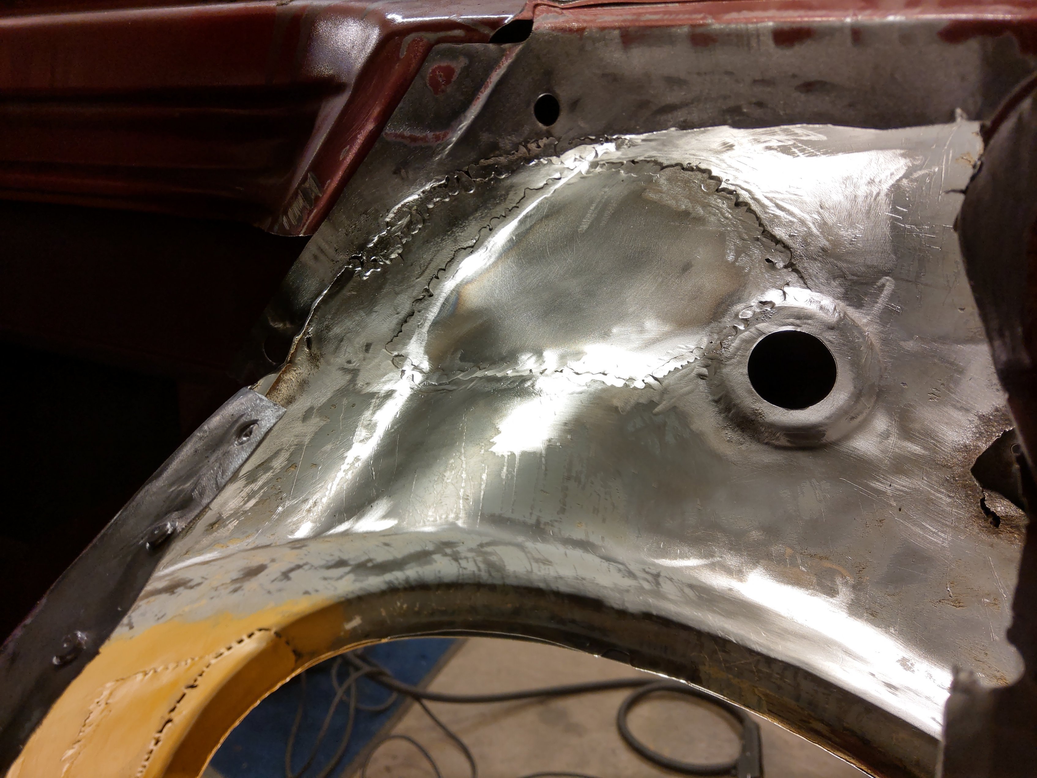

    Lagade även hjulhuset där fjäderbenstornet skall sitta med 2 nya plåtbitar i ovankant:
    Namn:  IMAG1520.jpg
Visningar: 4152
Storlek:  1 011.6 KB
    Tankrörsfästet klart för svets:
    Namn:  IMAG1521.jpg
Visningar: 4173
Storlek:  1.02 MB
    Och ditsvetsat:
    Namn:  IMAG1522.jpg
Visningar: 4125
Storlek:  1 005.0 KB

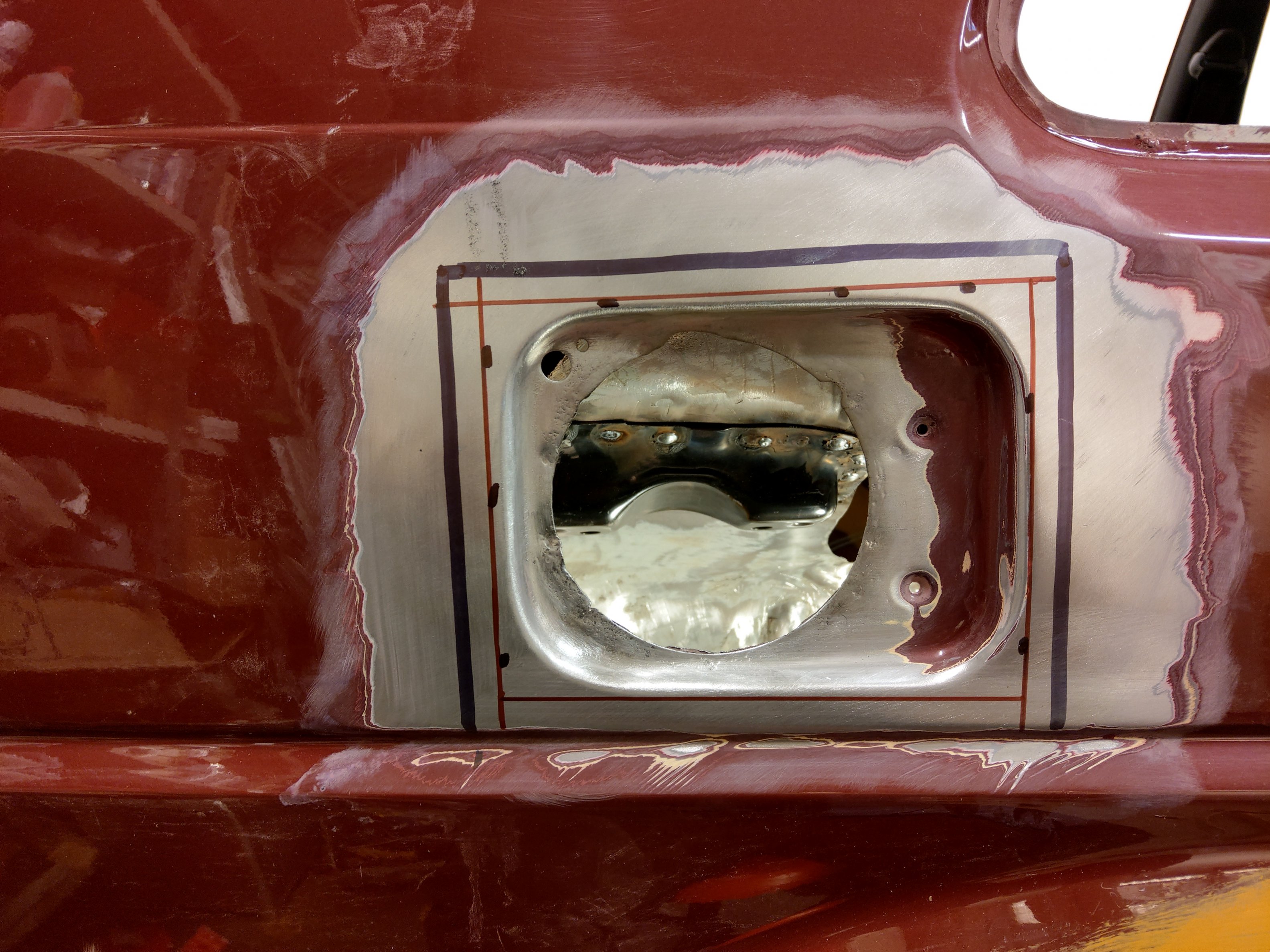

    Färg borta runt tanklocket:
    Namn:  IMAG1523.jpg
Visningar: 4240
Storlek:  994.7 KB

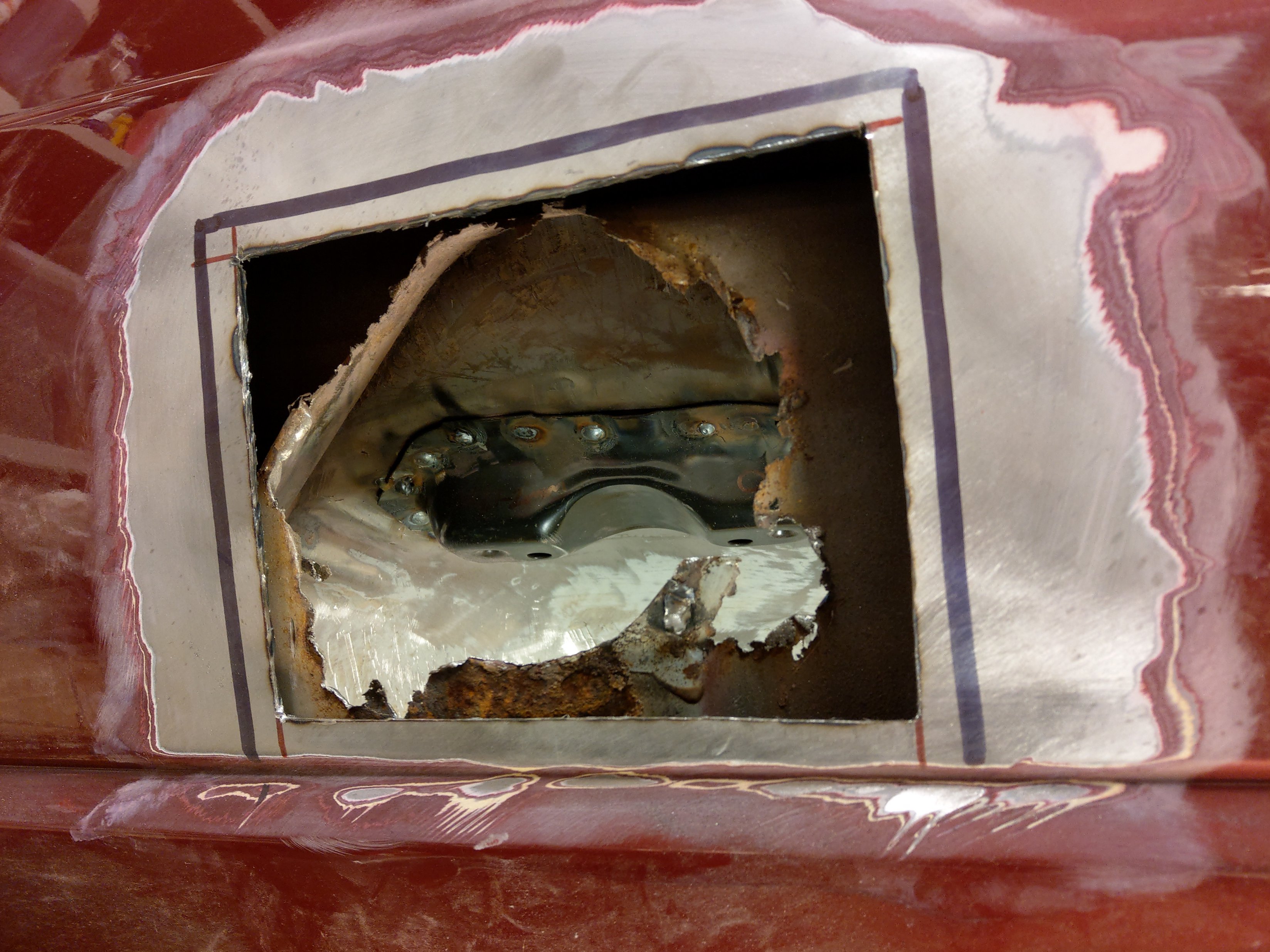

    Nya plåten nerkapad och tillpassad:
    Namn:  IMAG1524.jpg
Visningar: 4243
Storlek:  1 006.9 KB

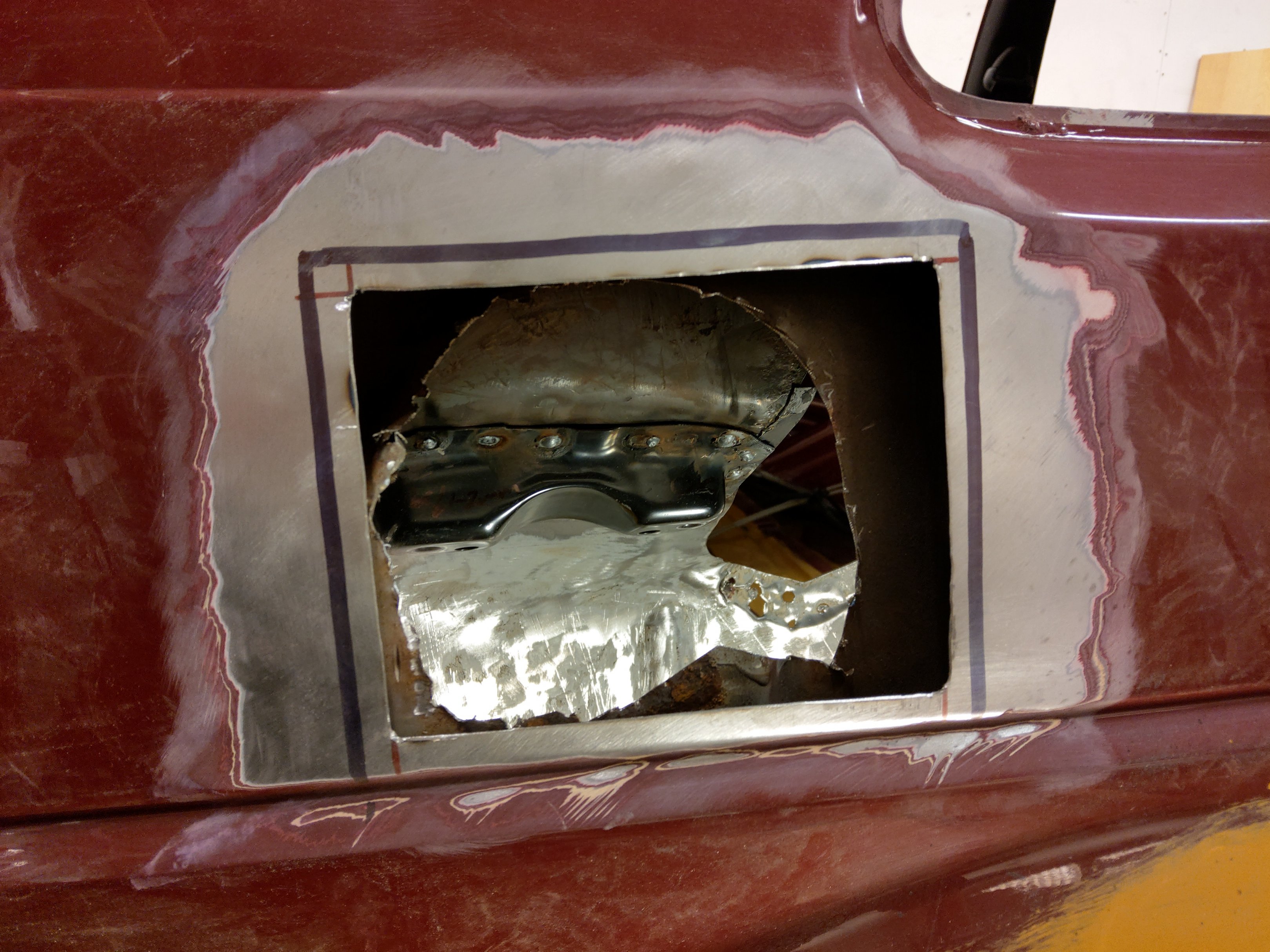

    Ny börjar det bli läskigt, hålet uppritat:
    Namn:  IMAG1526.jpg
Visningar: 4203
Storlek:  1.03 MB

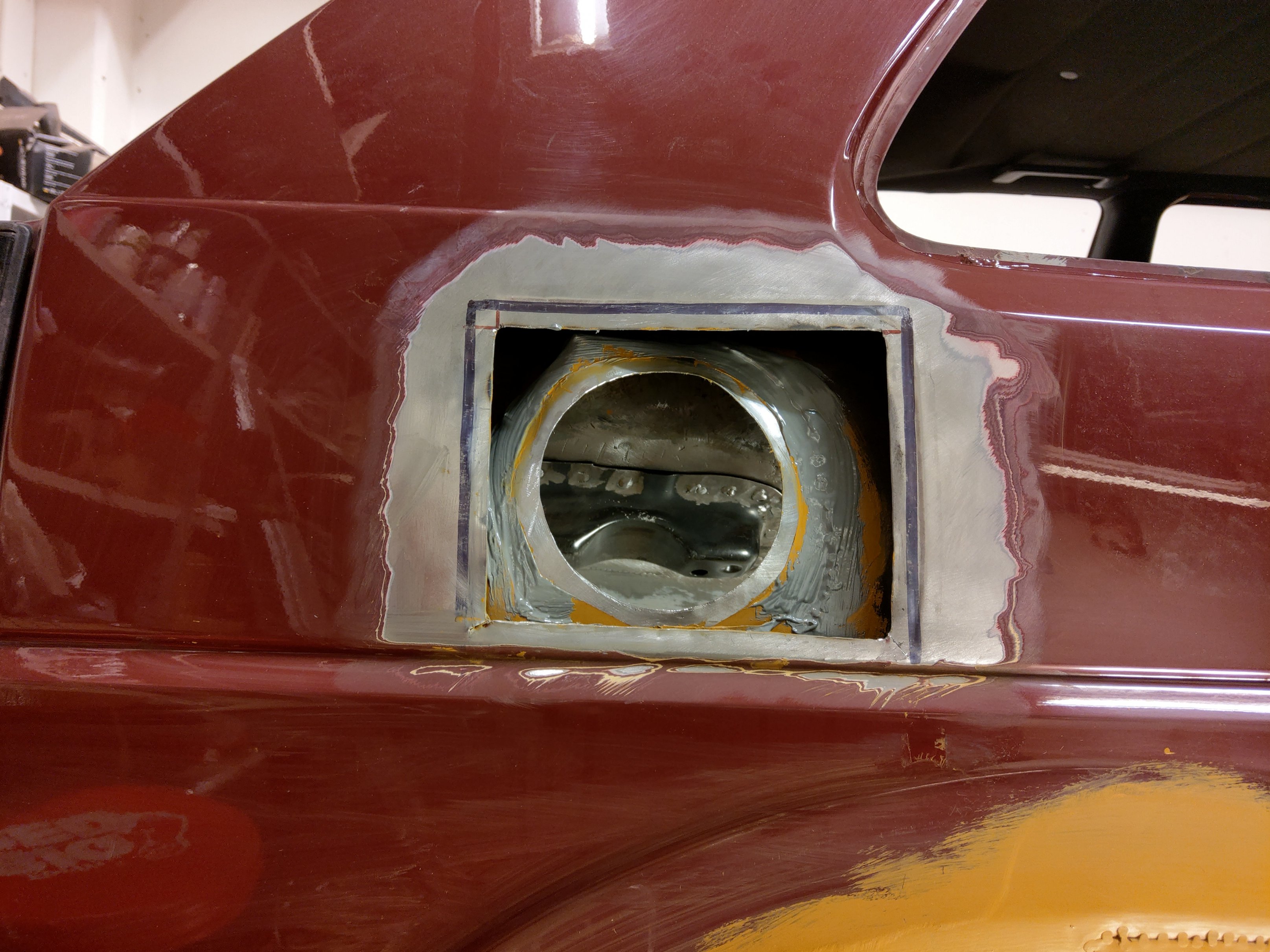

    Point of no return:
    Namn:  IMAG1528.jpg
Visningar: 4187
Storlek:  1.01 MB

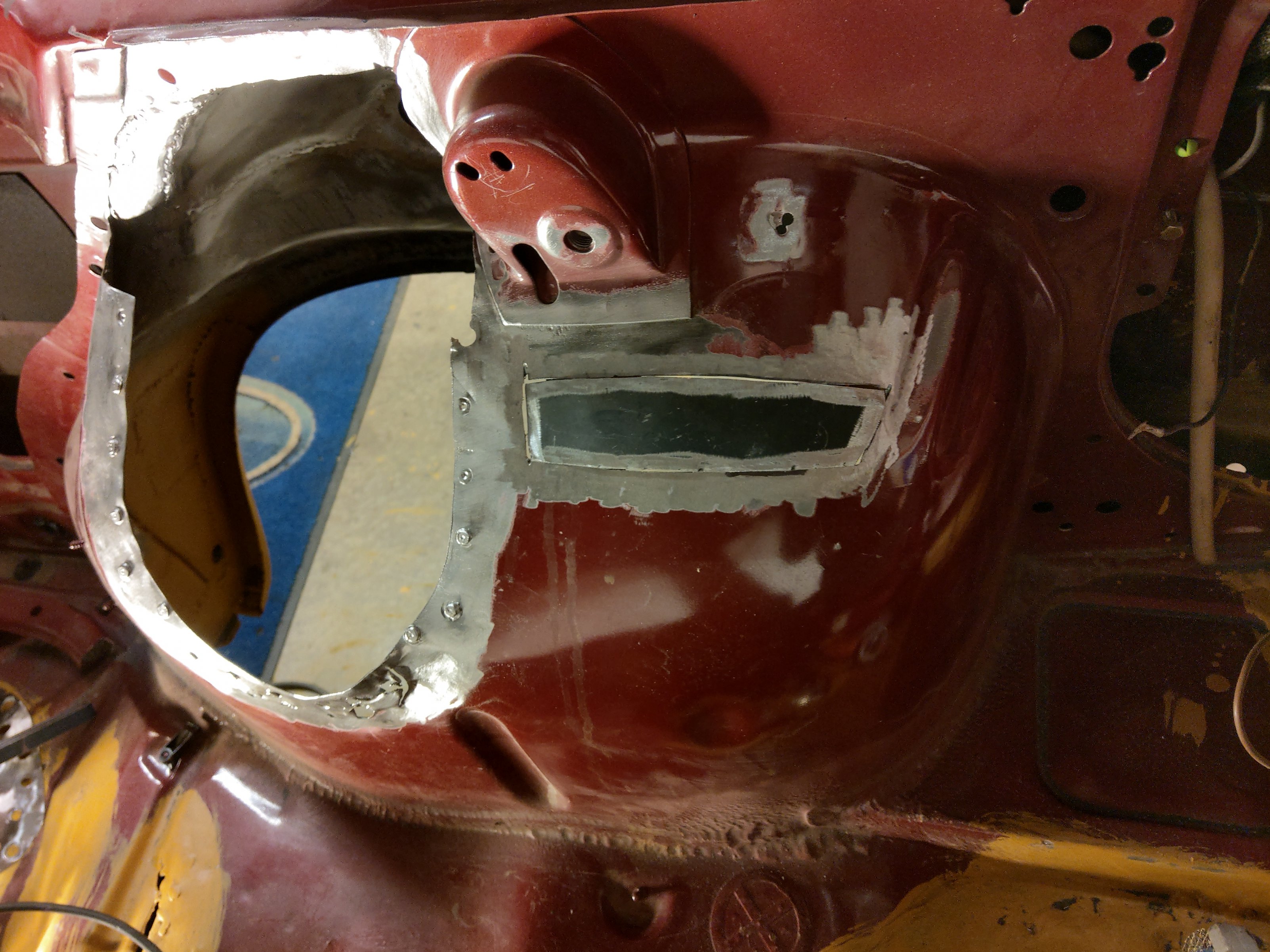

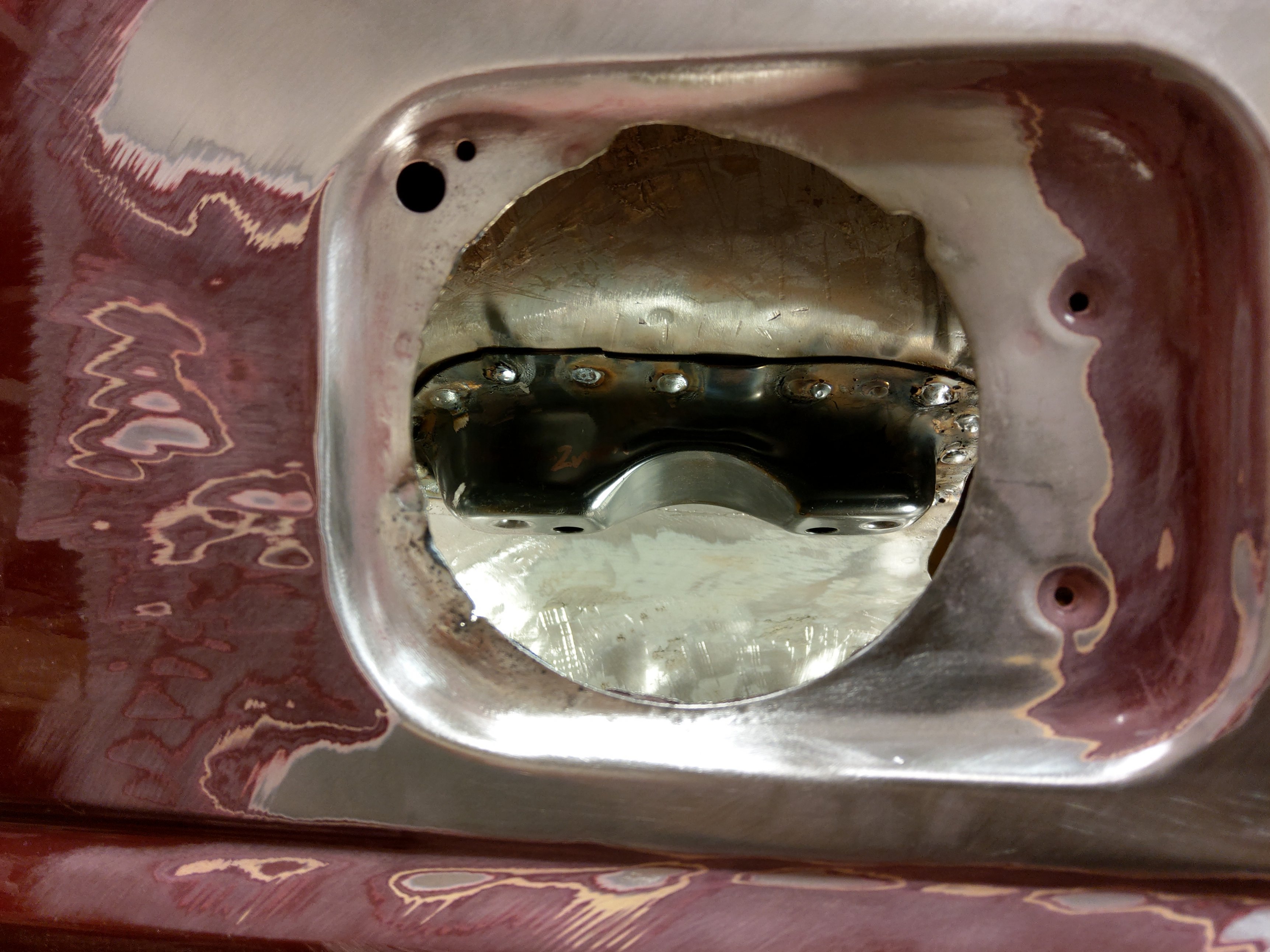

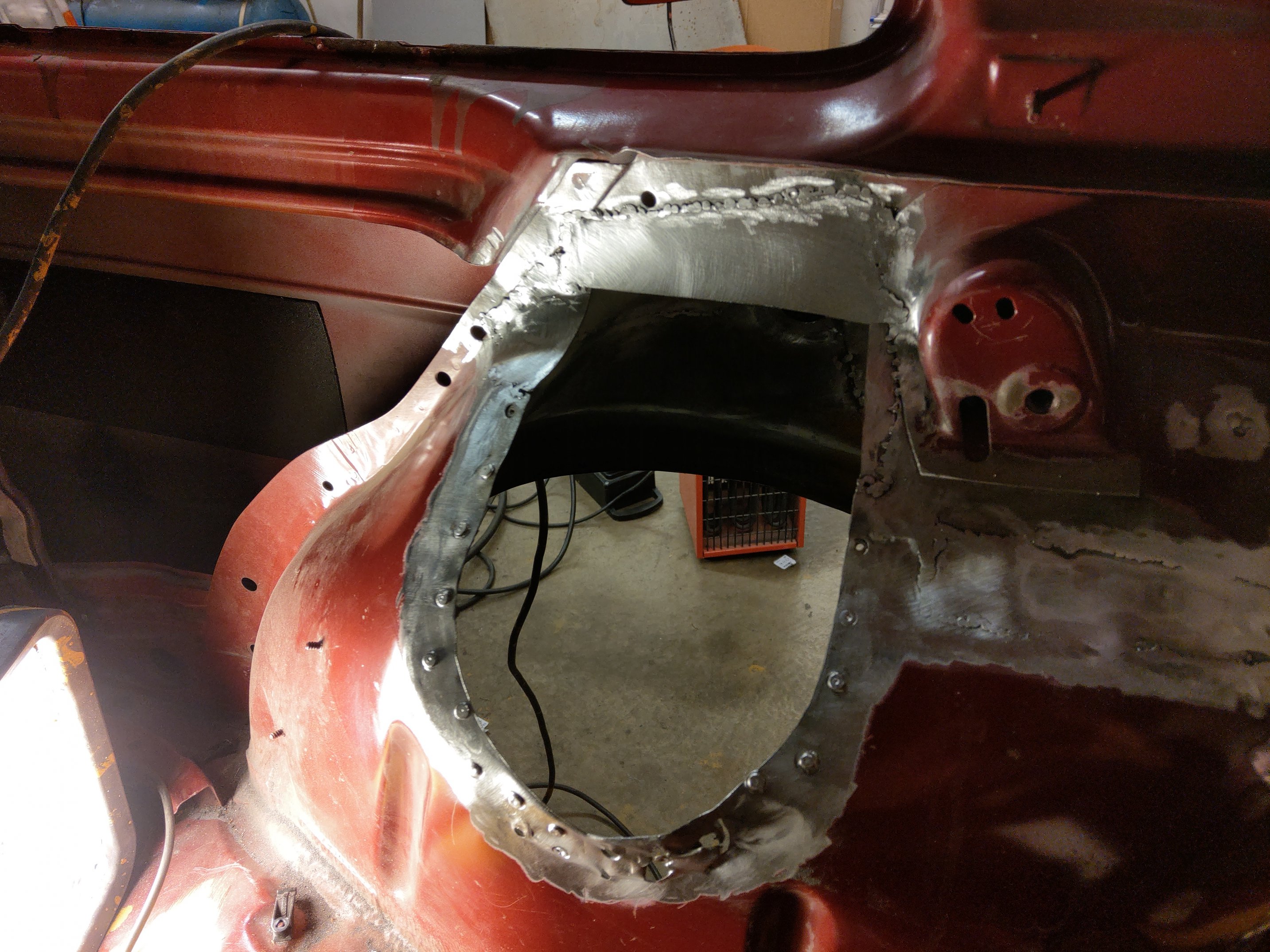

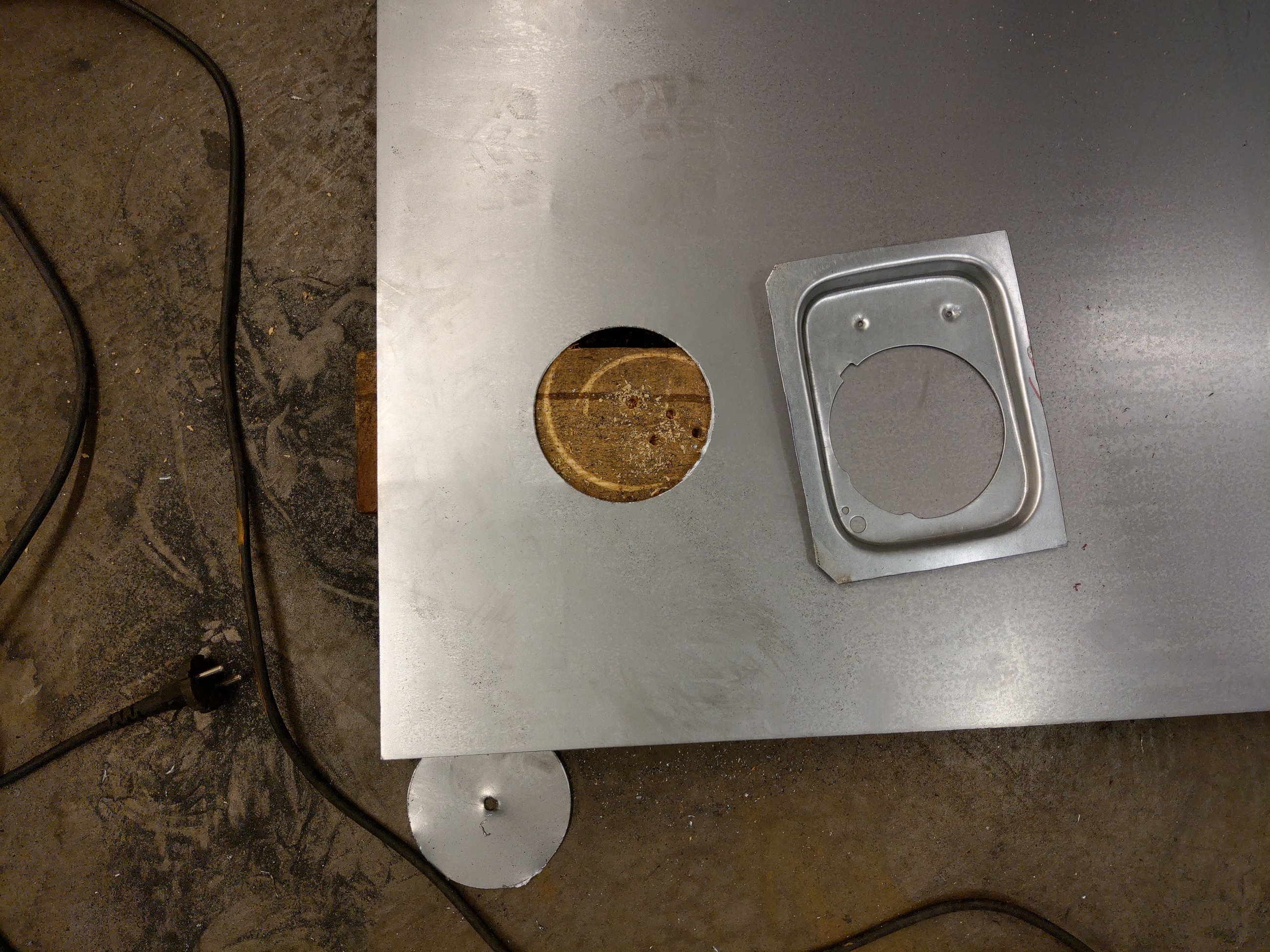

    Efter lite slip och tillsnyggning, det saknas en hel del plåt innanför som har super krånglig form. Detta kommer att bli svårare än jag trodde:
    Namn:  IMAG1529.jpg
Visningar: 4287
Storlek:  1 021.4 KB

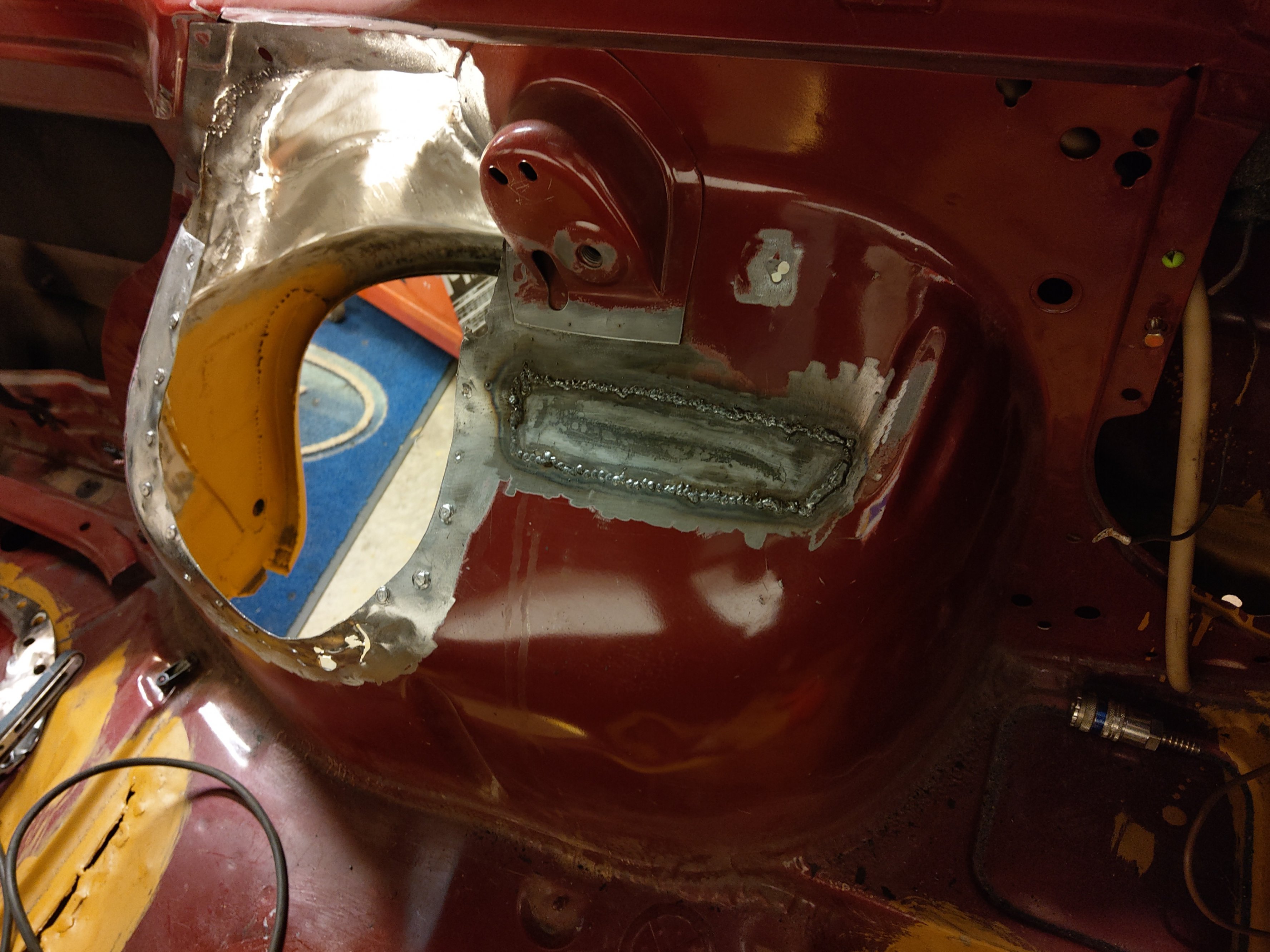

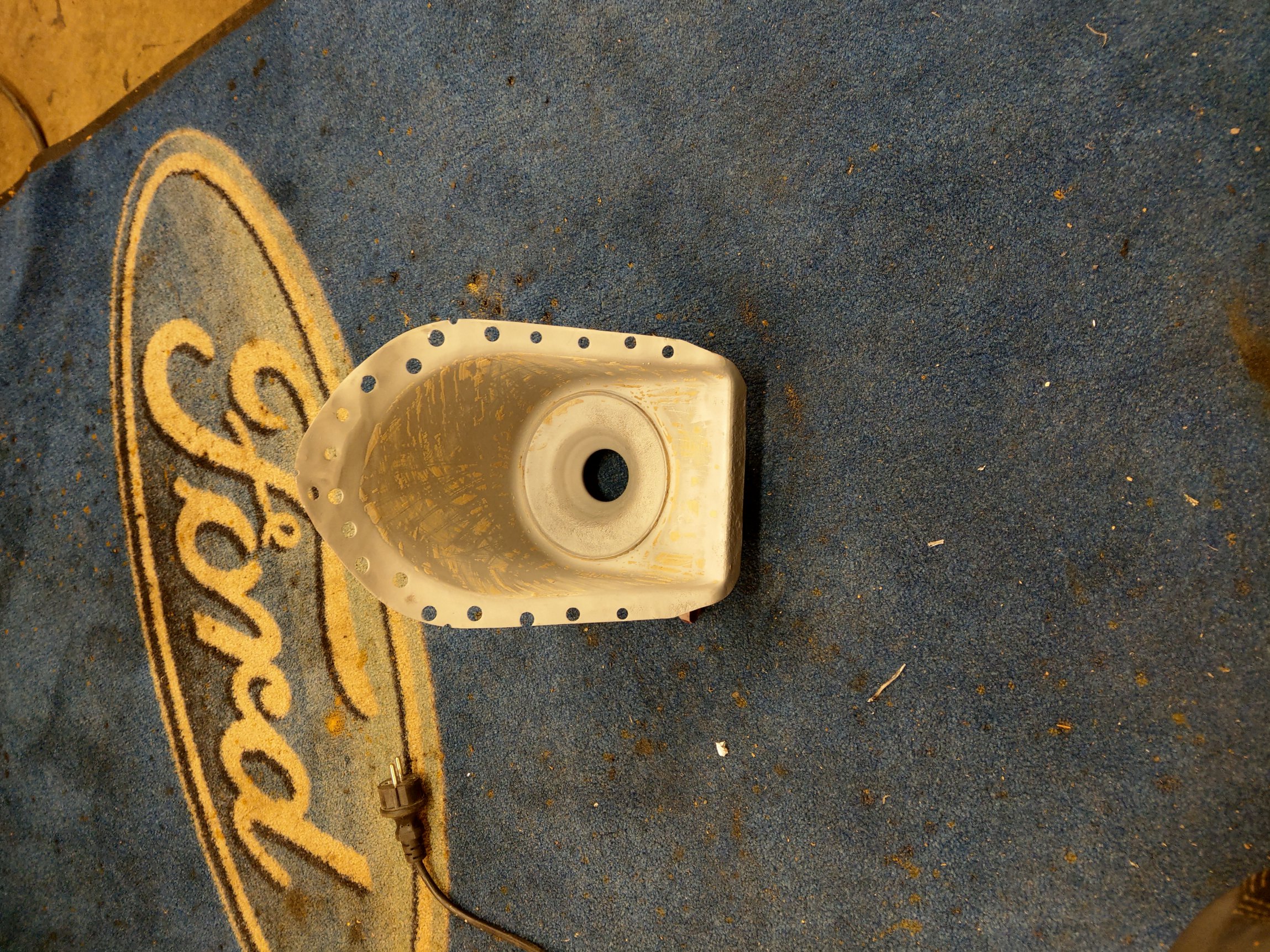

    Tillverkning av ny plåt:
    Namn:  IMAG1530.jpg
Visningar: 4174
Storlek:  1.05 MB
    Klart! Blev inte det snyggaste plåtjobbet jag gjort, men det fyller sin funktion och kommer aldrig att synas:
    Namn:  IMAG1531.jpg
Visningar: 4191
Storlek:  1 023.8 KB

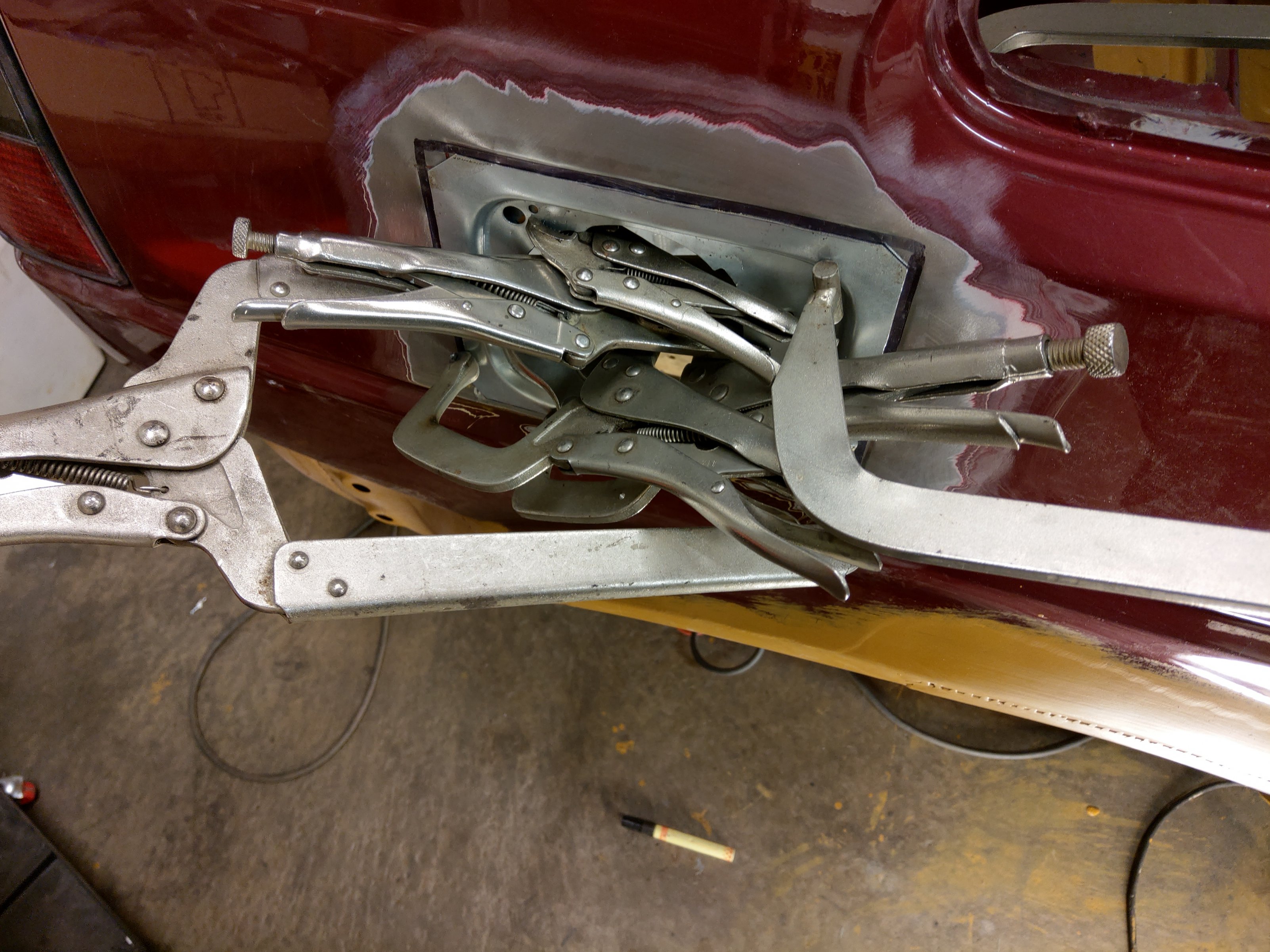

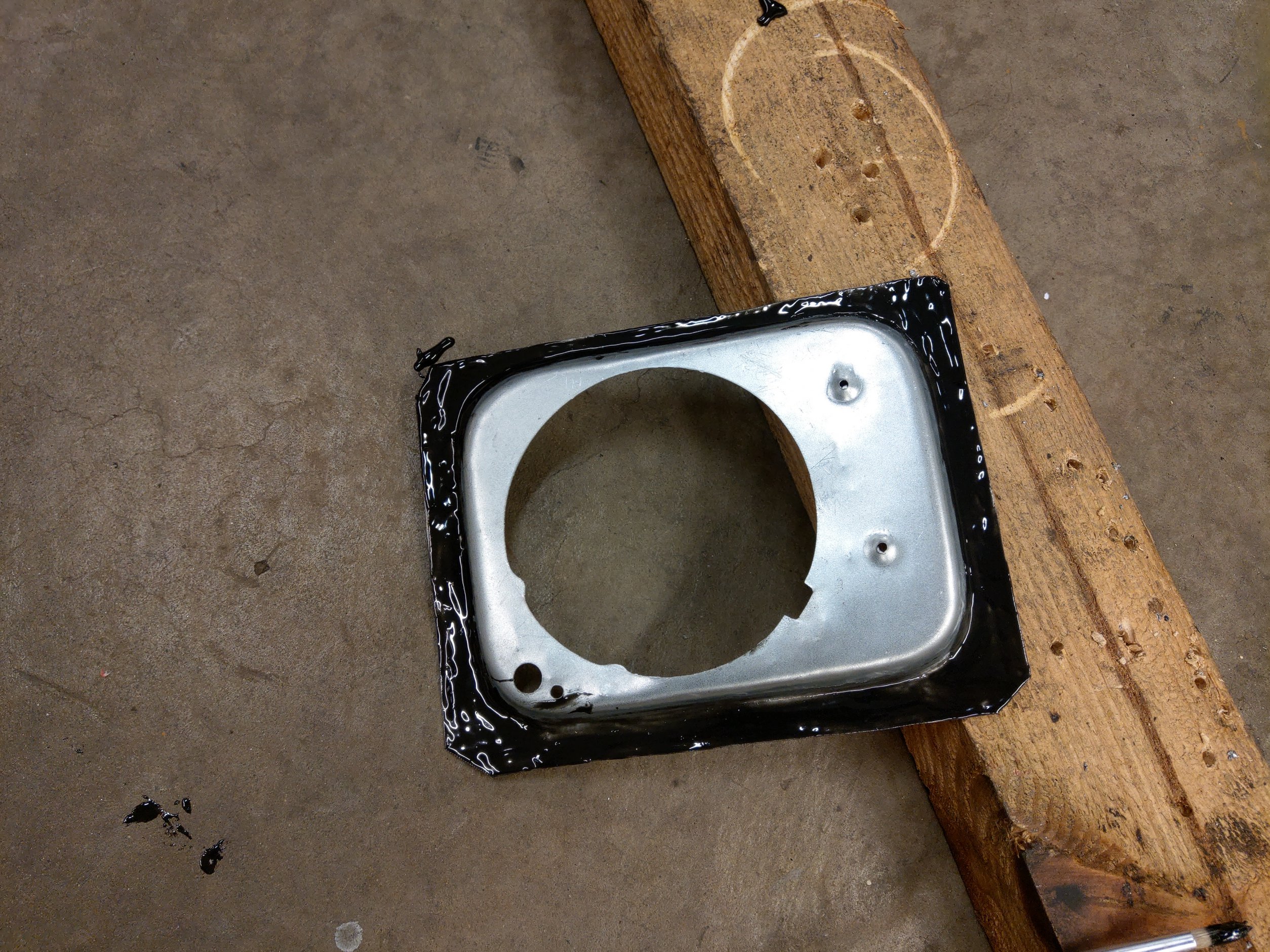

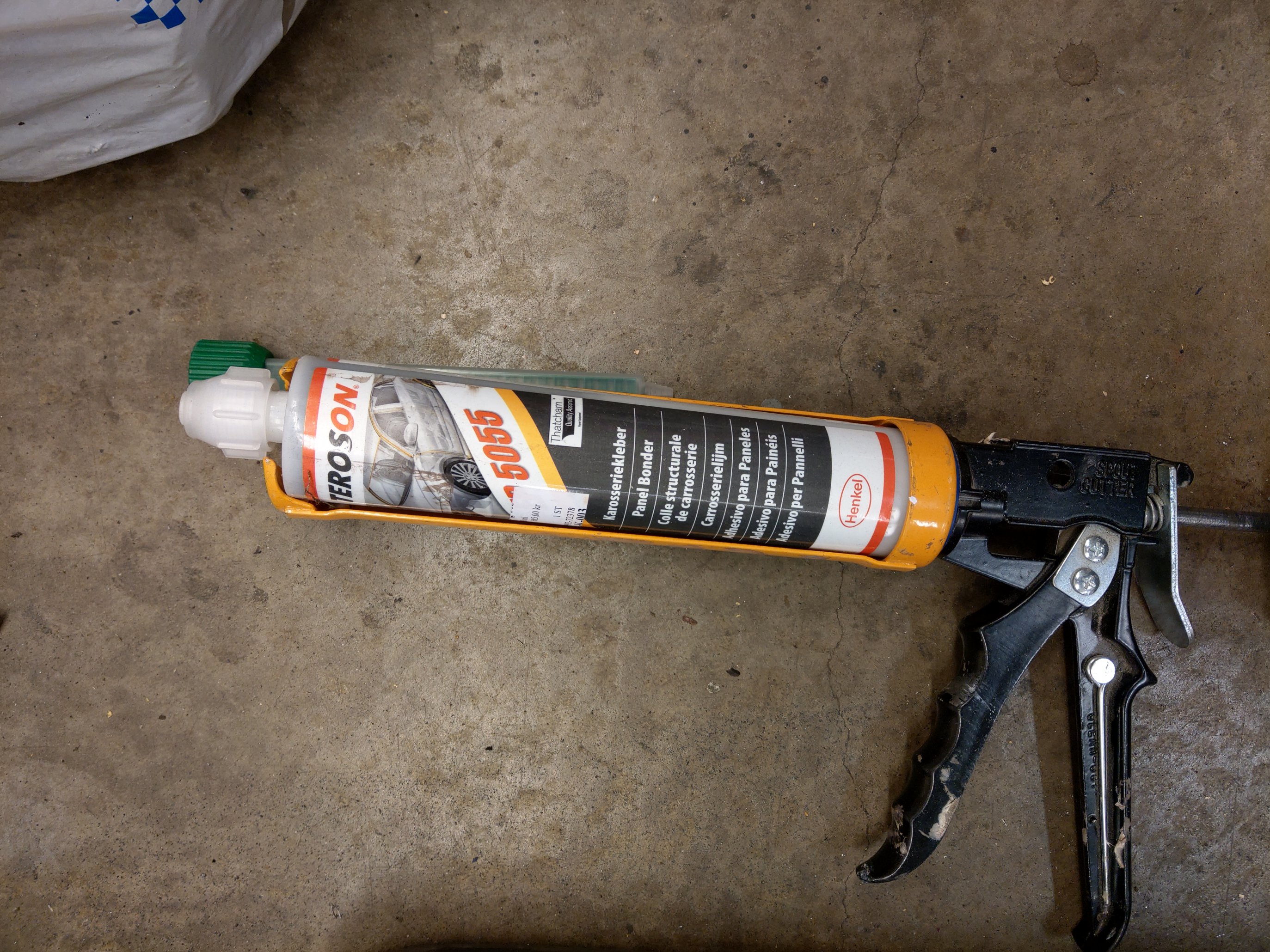

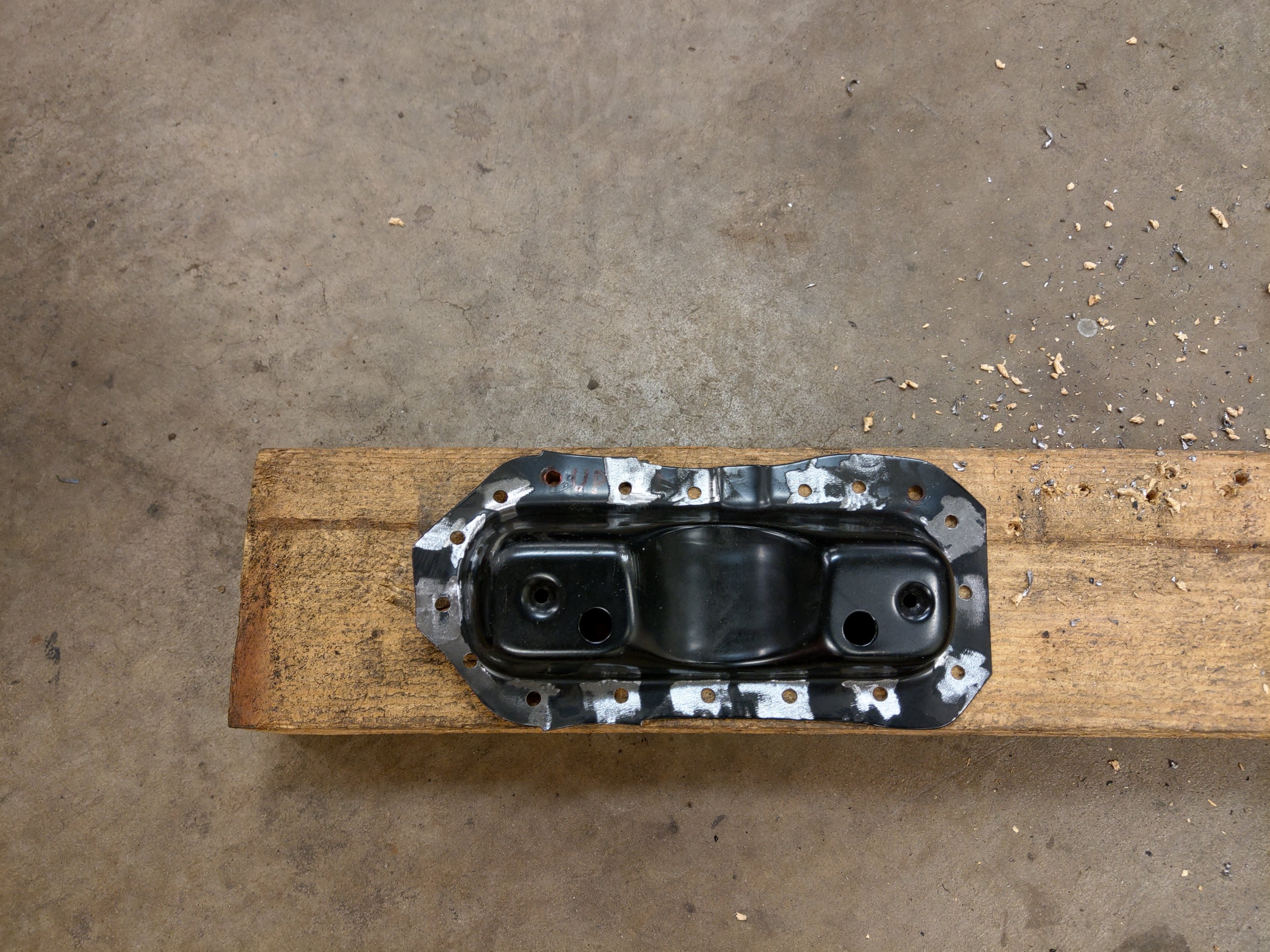

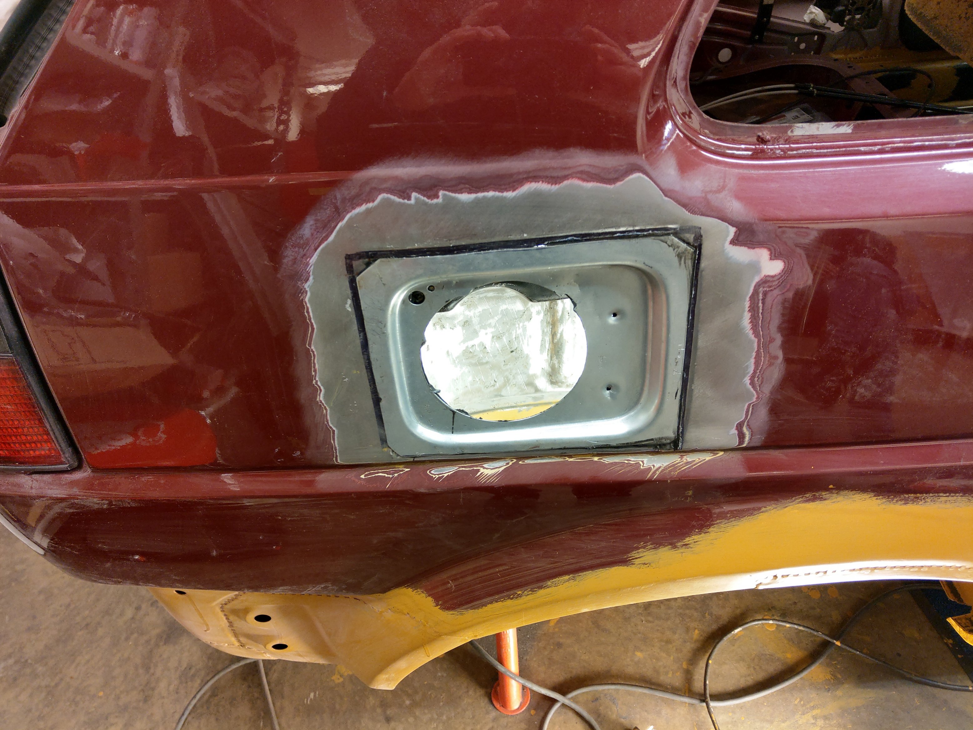

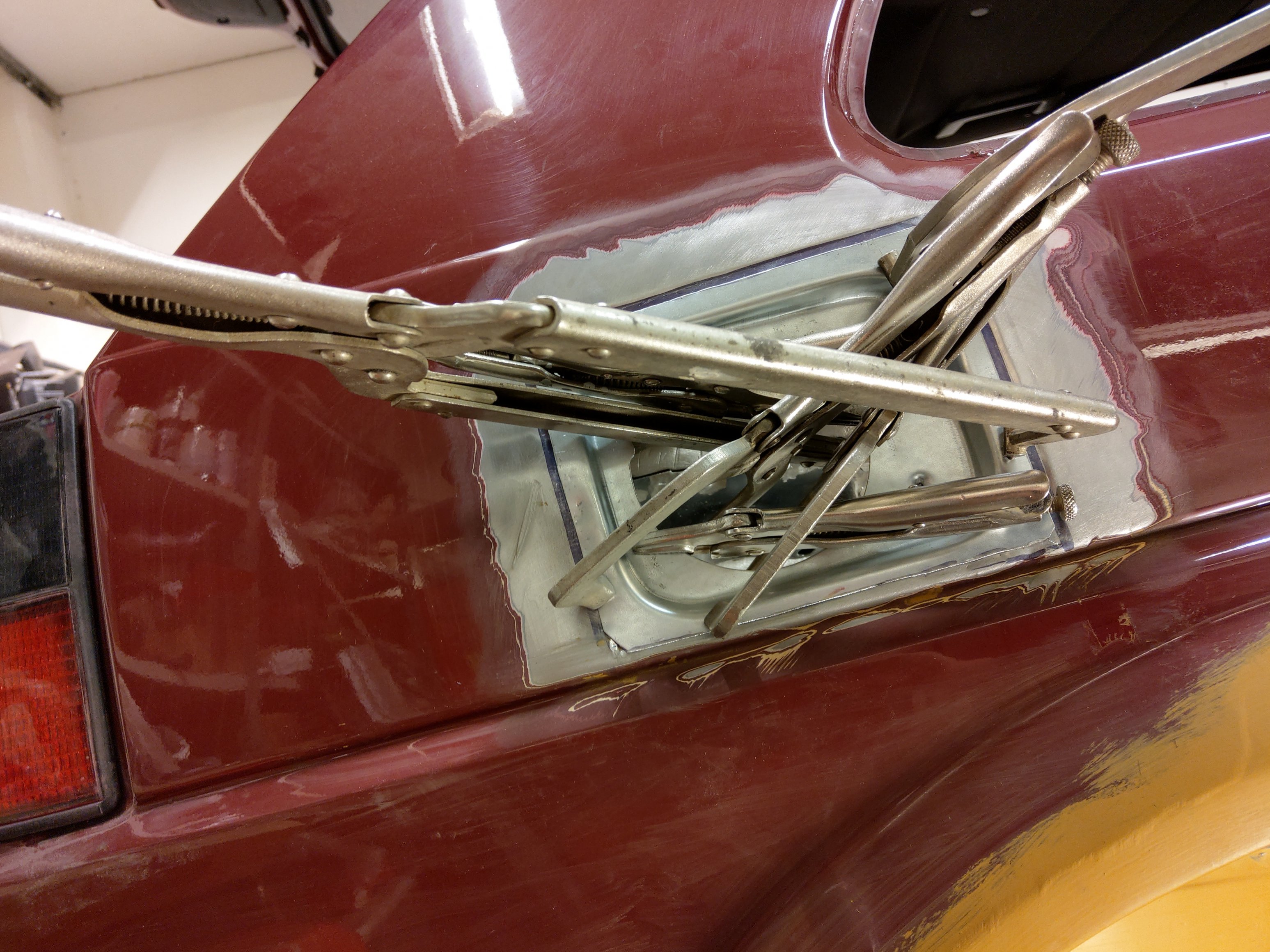

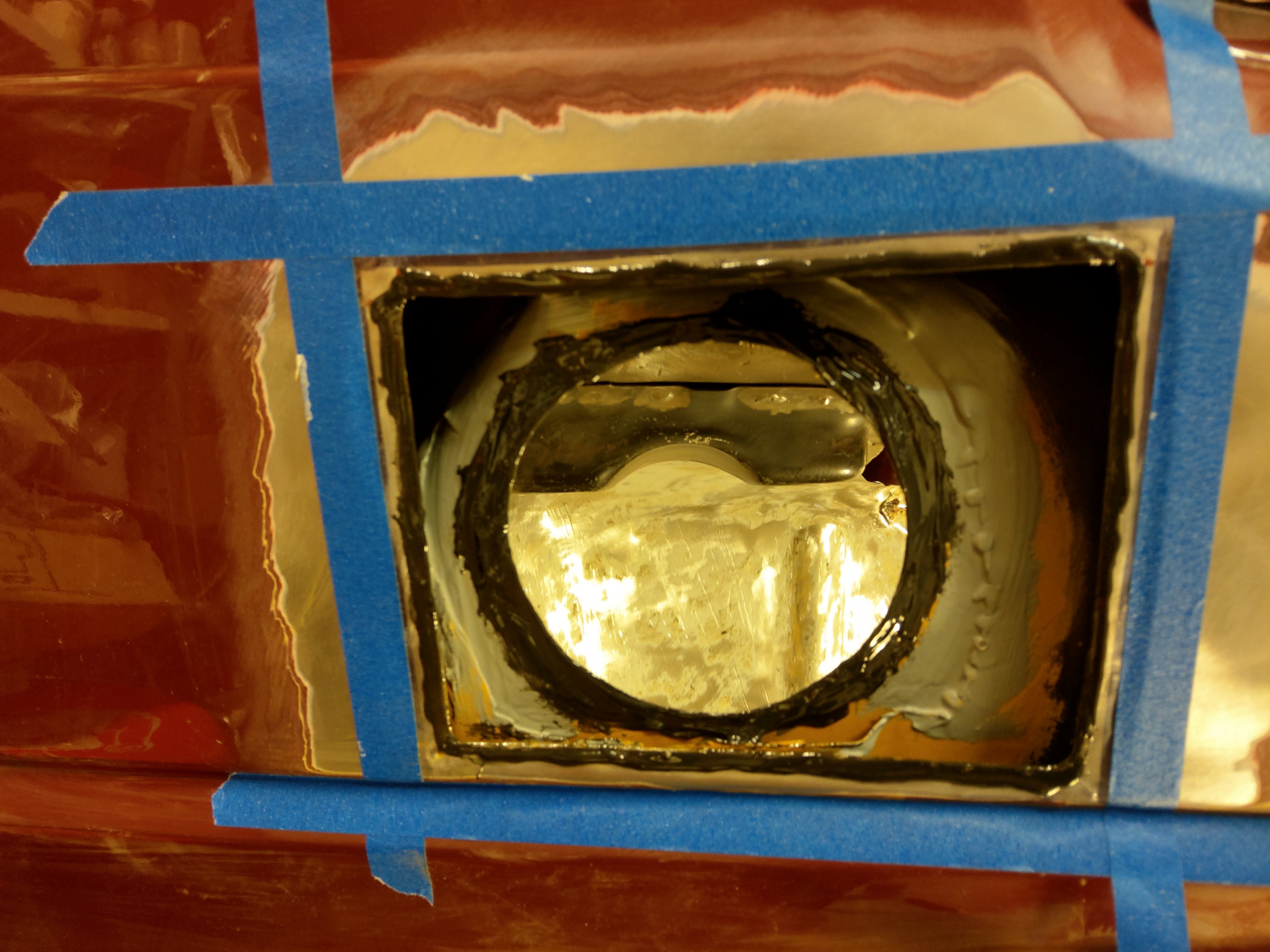

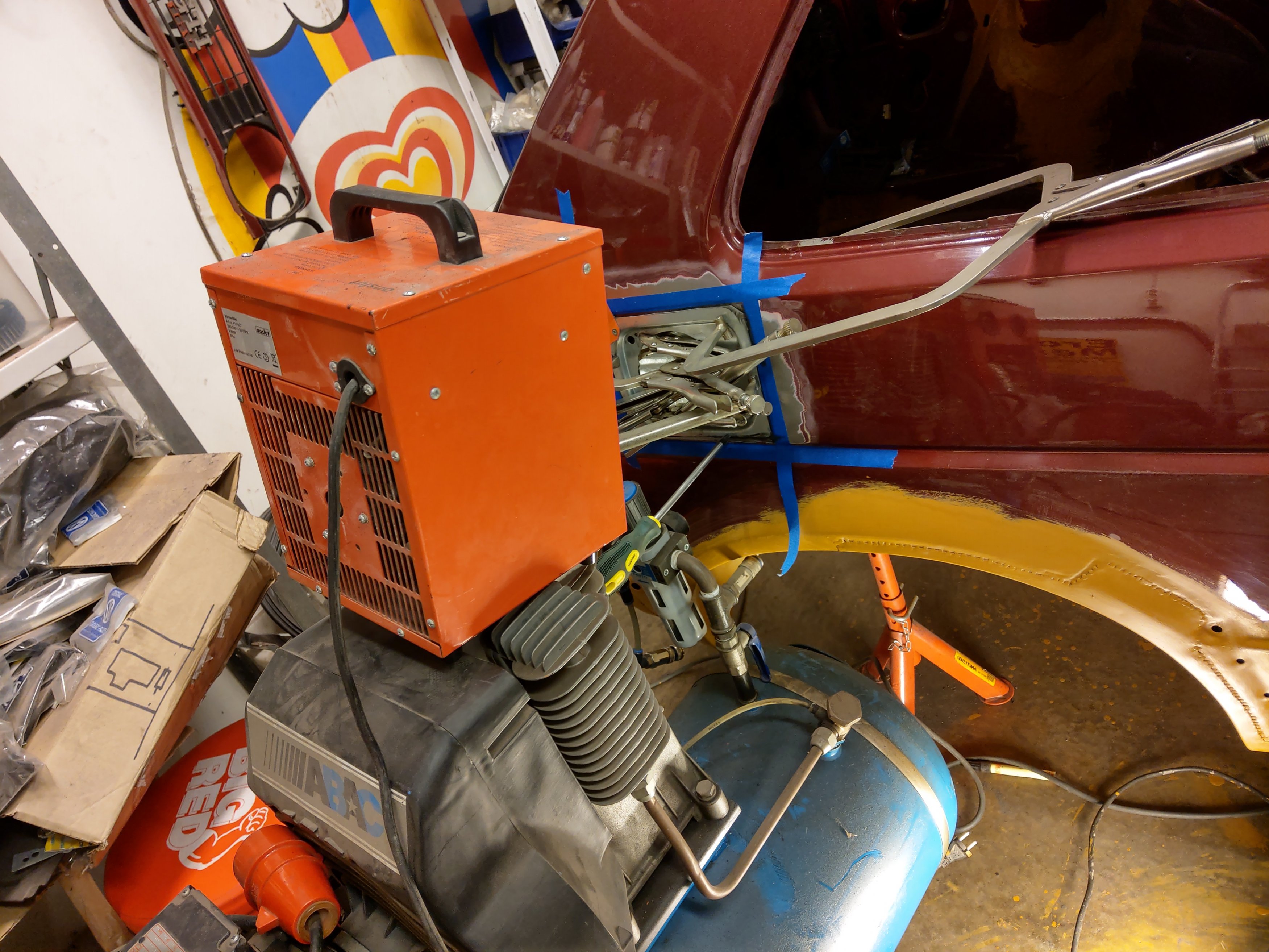

    Jag har ju haft en del ångest för hur jag skall få dit den nya yttre plåten runt tanklocket. Svetsar jag så går det inte att komma åt och måla baksidan för ett korrekt rostskydd och då har jag gjort en lagningen som bara flyttar roststället.

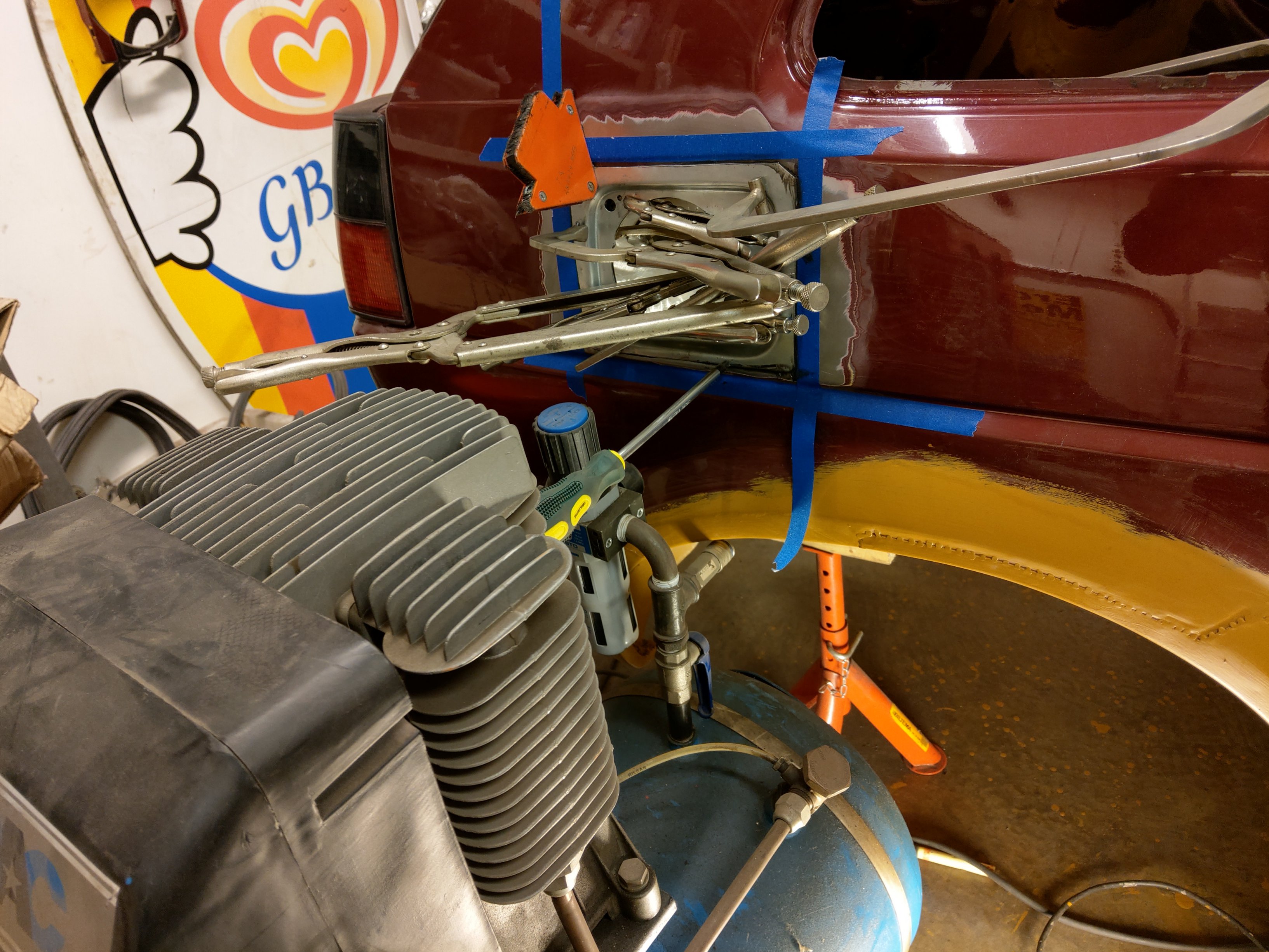

    Efter en del funderande så kom jag på att jag kan göra så som det görs i fabriken när man har olämpliga ställen att svetsa på. Man limmar ihop karossen med ett speciellt 2K epoxy karosserilim. Detta blir minst lika starkt som punktsvets, men är mycket dyrare och krångligare så det används bara där det måste. Tex är de flesta (moderna) bilars tak limmade och inte svetsade. Efter en studie av processen i fabriken och alla förutsättningar så inhandlade jag korrekt produkt, endast 700 spänn för en liten tub
    Det stora problemet med limning är ju att passformen måste vara perfekt och att fogen måste sitta i press tills limmet härdat klart. Man kan inte, som vid svets, ta en bit i taget och tvinga ihop med svetsarna.
    Tur är då att man har ett gott sortiment att svetstänger. Här testar jag att jag får anliggning överallt, trångt är det
    Namn:  IMAG1537.jpg
Visningar: 4156
Storlek:  1.03 MB
    Namn:  IMAG1538.jpg
Visningar: 4206
Storlek:  1.02 MB
    Såhär ser dyrgripen ut:
    Namn:  IMAG1540.jpg
Visningar: 4201
Storlek:  1.10 MB
    Den stora fördelen är att limmet funkar som en tjock rostskyddande färg som inte skadas av sammanfogningen. Först penslar man ett tunt lager lim på alla ytor som skall limmas och rostskyddas:
    Namn:  IMAG1541.jpg
Visningar: 4149
Storlek:  1.08 MB
    Namn:  IMAG1542.jpg
Visningar: 4169
Storlek:  992.1 KB

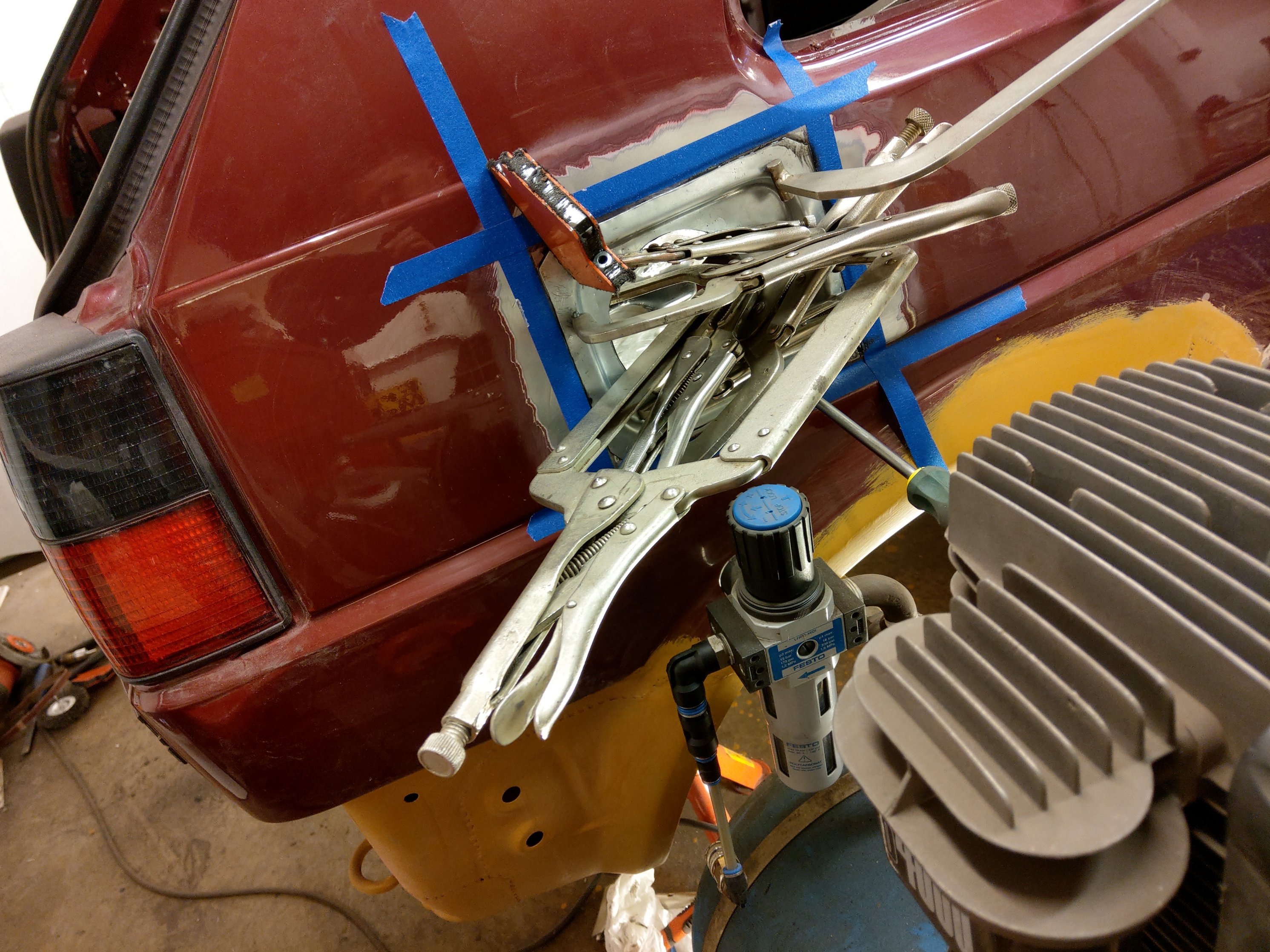

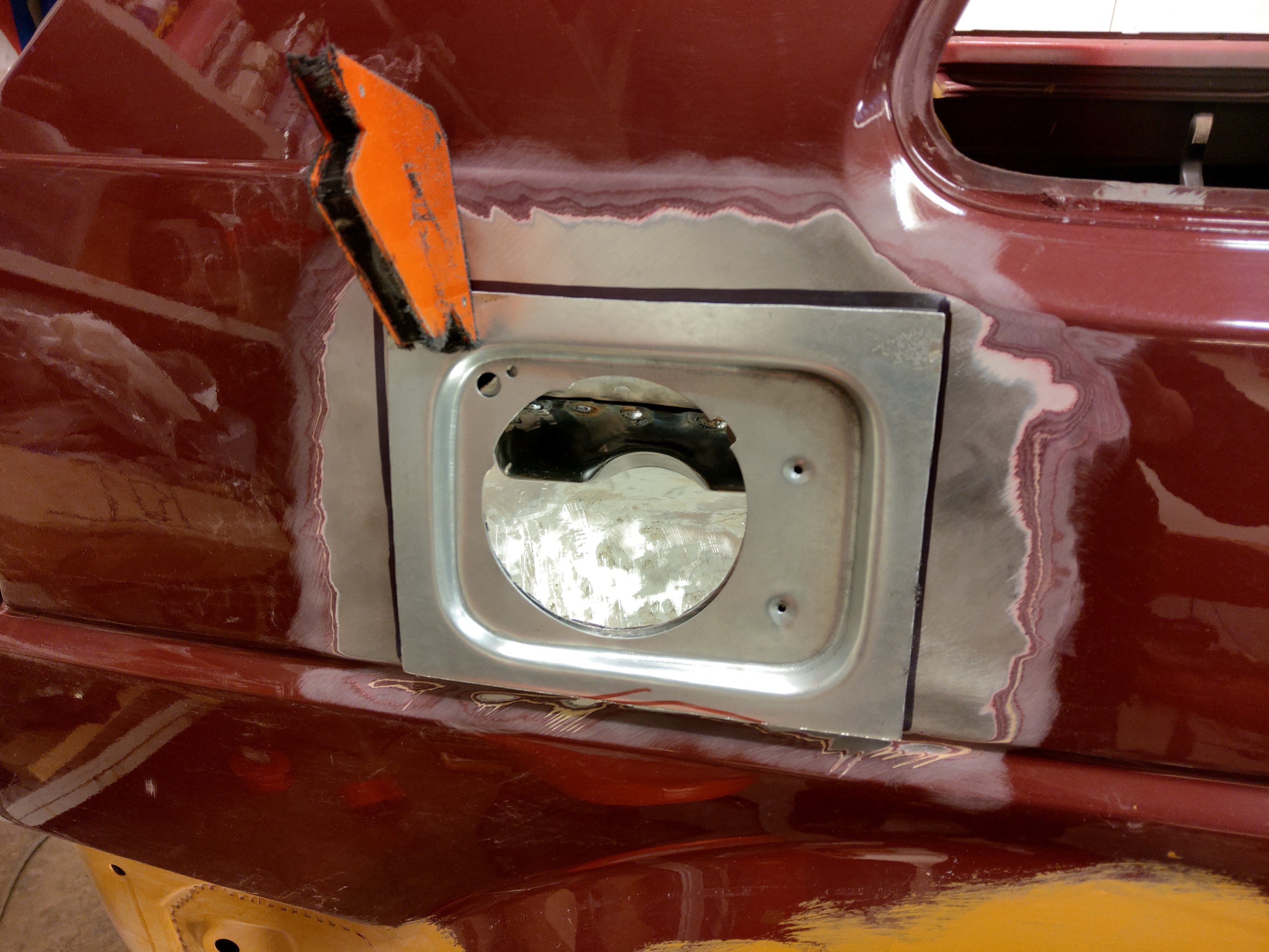

    Sen lägger man en rejäl sträng på båda ytorna och pressar ihop så det pressas ut överallt (ingen bild på detta).
    När jag väl satt dit den med alla tänger så märkte jag att den gick att trycka in en mm till i nederkant men nu hade jag inga tänger som passade där. Behövde ngt tungt som kunde trycka..... Tog och rullade fram kompressorn och satte en mejsel mellan
    Namn:  IMAG1543.jpg
Visningar: 4191
Storlek:  1.03 MB
    Namn:  IMAG1544.jpg
Visningar: 4105
Storlek:  1.05 MB
    Härdtiden är 24h i 20 grader och 30min i 100grader. Tyvärr har jag ingen lackugn så det fick bli en enklare lösning:
    Namn:  IMAG1545.jpg
Visningar: 4230
Storlek:  1.03 MB
    Skall bli mycket spännande att ta av klämmorna om en vecka och se hur det blev

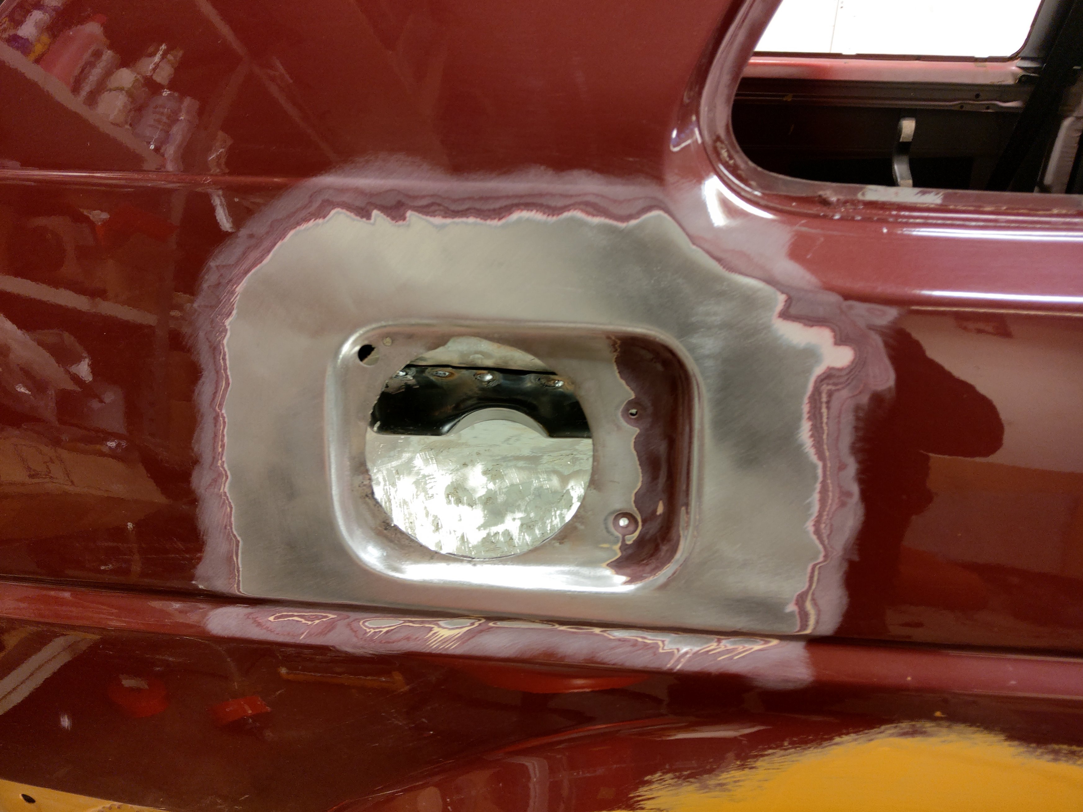

    Igår demonterade jag alla tänger Det blev kanonbra. Plåten ligger perfekt i flush med karosssidan och den sitter tillräckligt hårt för att man kan lyfta bilen av pallbockarna med händerna i tankhålet.

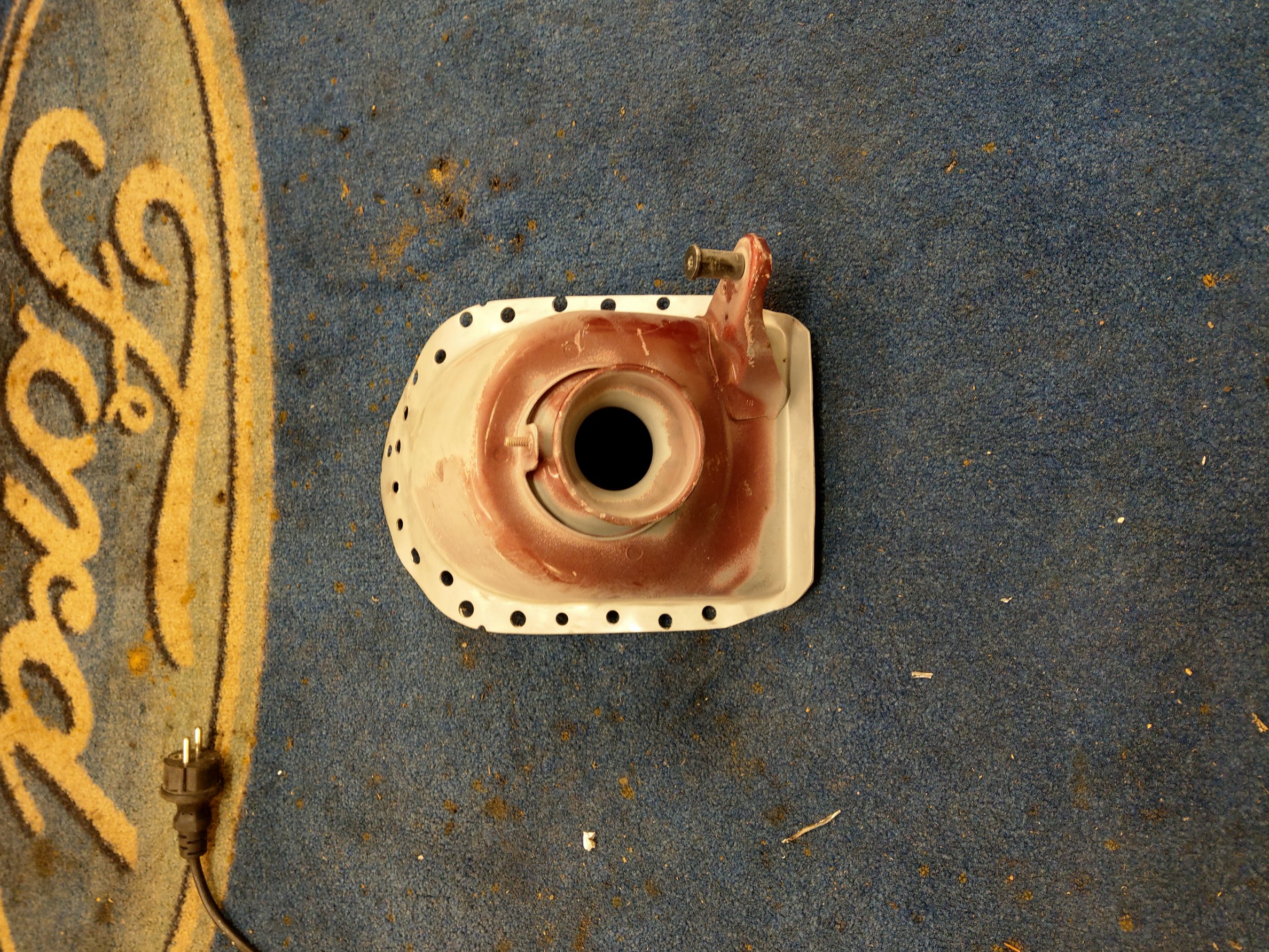

    hehe, ja nått måste man ju ha Ford till
    Oavsett om man svetsar eller limmar så behöver man en plåtren yta = oskyddat för rost. Det som är det fina med limmet är:
    1. Det innehåller samma kemikalier som rostskyddsfärg och är 100% tätt, dvs fogen blir automatiskt rostskyddad förutsatt man man har korrekt täckning av limmet
    2. När man svetsar så bränner man igenom färgen på baksidan av den inre plåten (som inte kan kommas åt), vid limning sker ingen skada av rostskyddet på baksidan eller intill fogen.
    Så det blir inte lättare att rostskydda, man slipper att rostskydda. Naturligtvis så skall jag ändå för att vara helt säker spruta in litervis med ML på baksidan

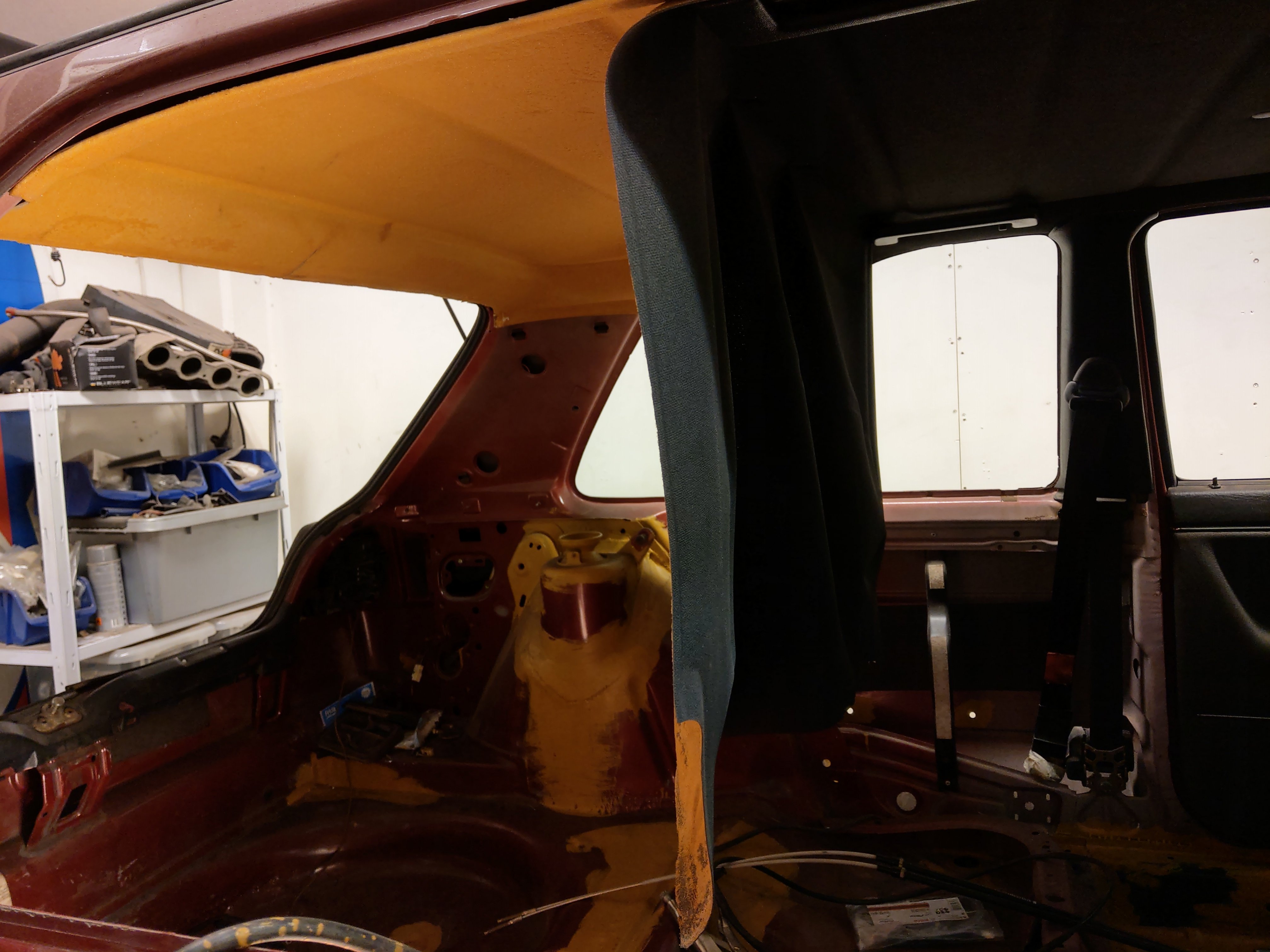

    Så, efter en lång julhelg och en massa släkt och festligheter samt en rejäl förkylning så blev det garage idag
    Var ju 3 veckor sen jag var där sist och bilen hade tydligen tröttnat på att vara ensam och o-ompysslad så den hade bestämt sig för att straffa mig. Jag möttes av detta när jag tände ljuset:
    Namn:  IMAG1616.jpg
Visningar: 4032
Storlek:  842.1 KB
    Innertakstyget har släppt från den frigolitaktiga understrukturen. Suck! Innebär att jag måste klä om innertaket också, inte en helt enkel uppgift. Sist jag gav mig på detta slutade det med att jag köpte en reservdelsbil med taklucka för att få tag på ett tak.

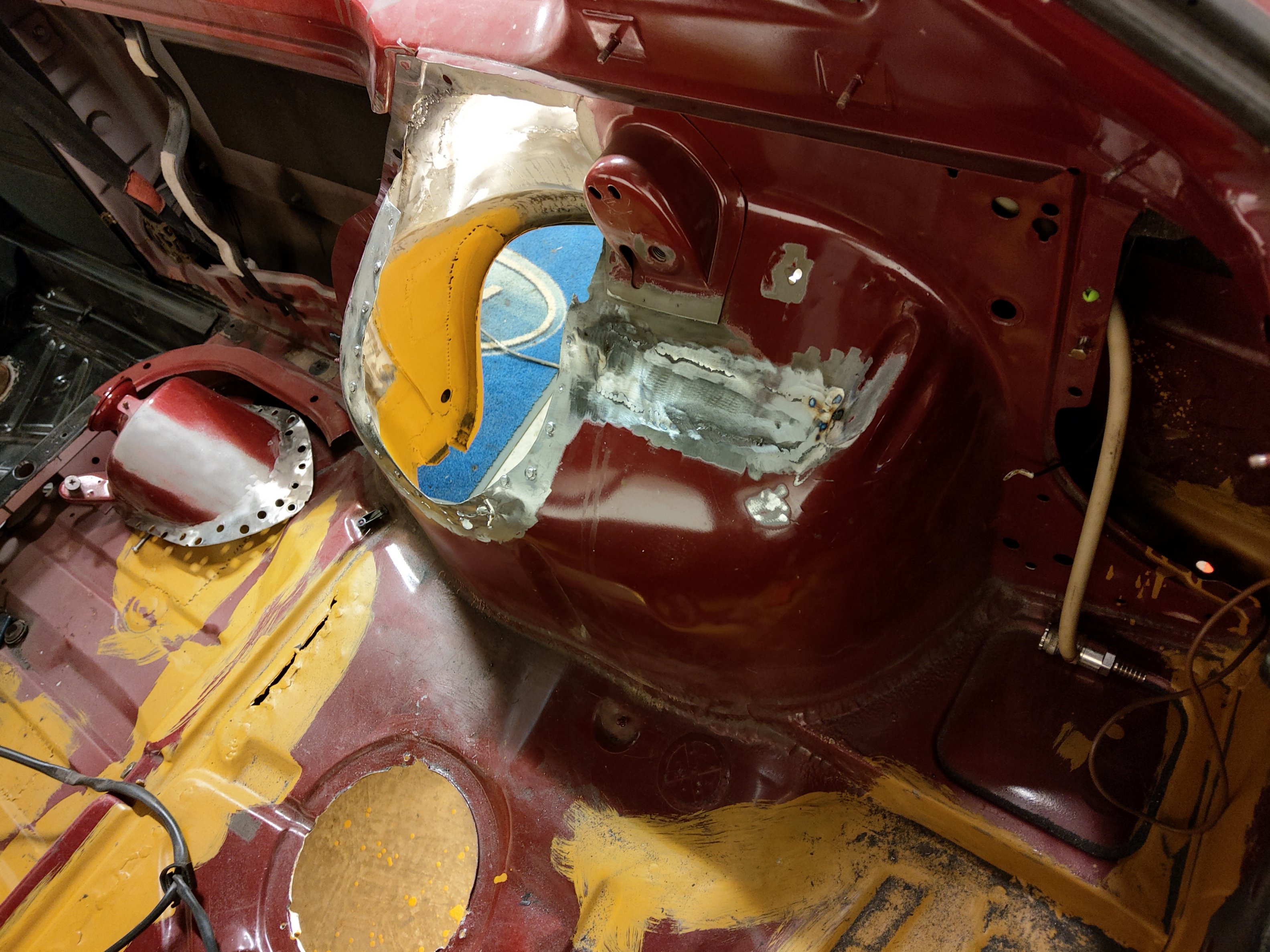

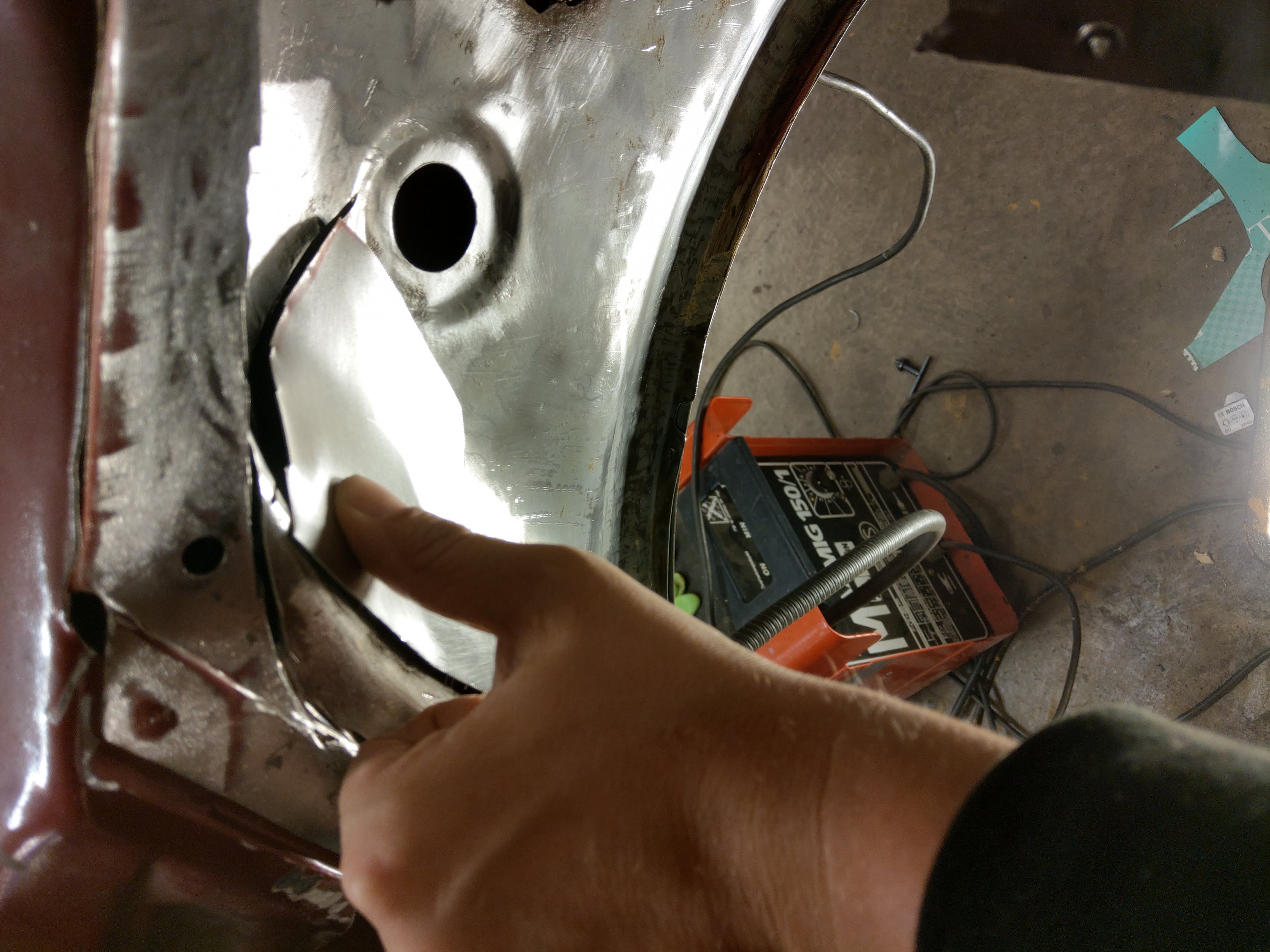

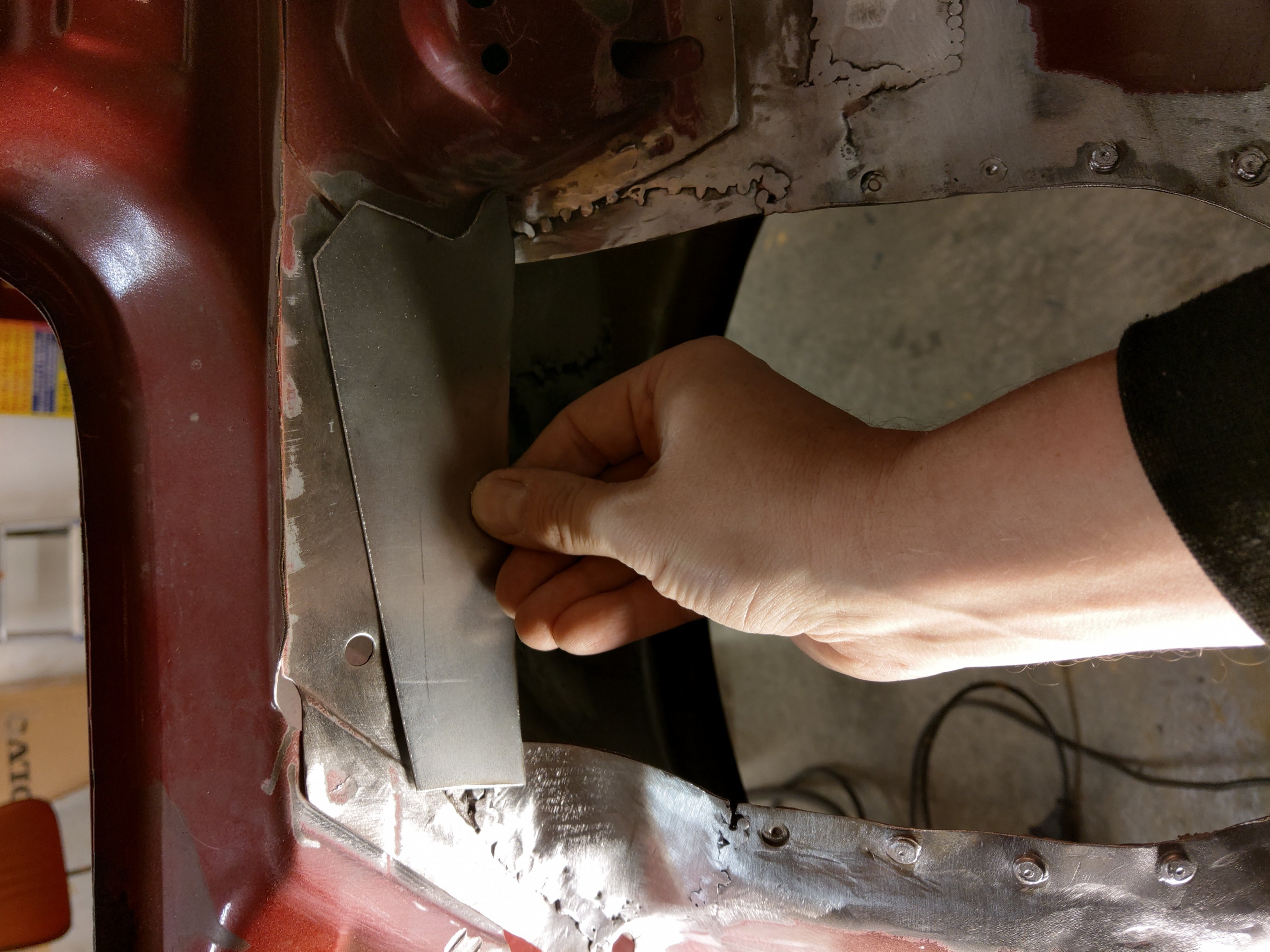

    En sista bil hjulhus behövde tillverkas för att kunna återmontera fjäderbenstornet. Tillskuren:
    Namn:  IMAG1618.jpg
Visningar: 3870
Storlek:  1 007.0 KB
    En stund senare:
    Namn:  IMAG1619.jpg
Visningar: 3890
Storlek:  997.7 KB

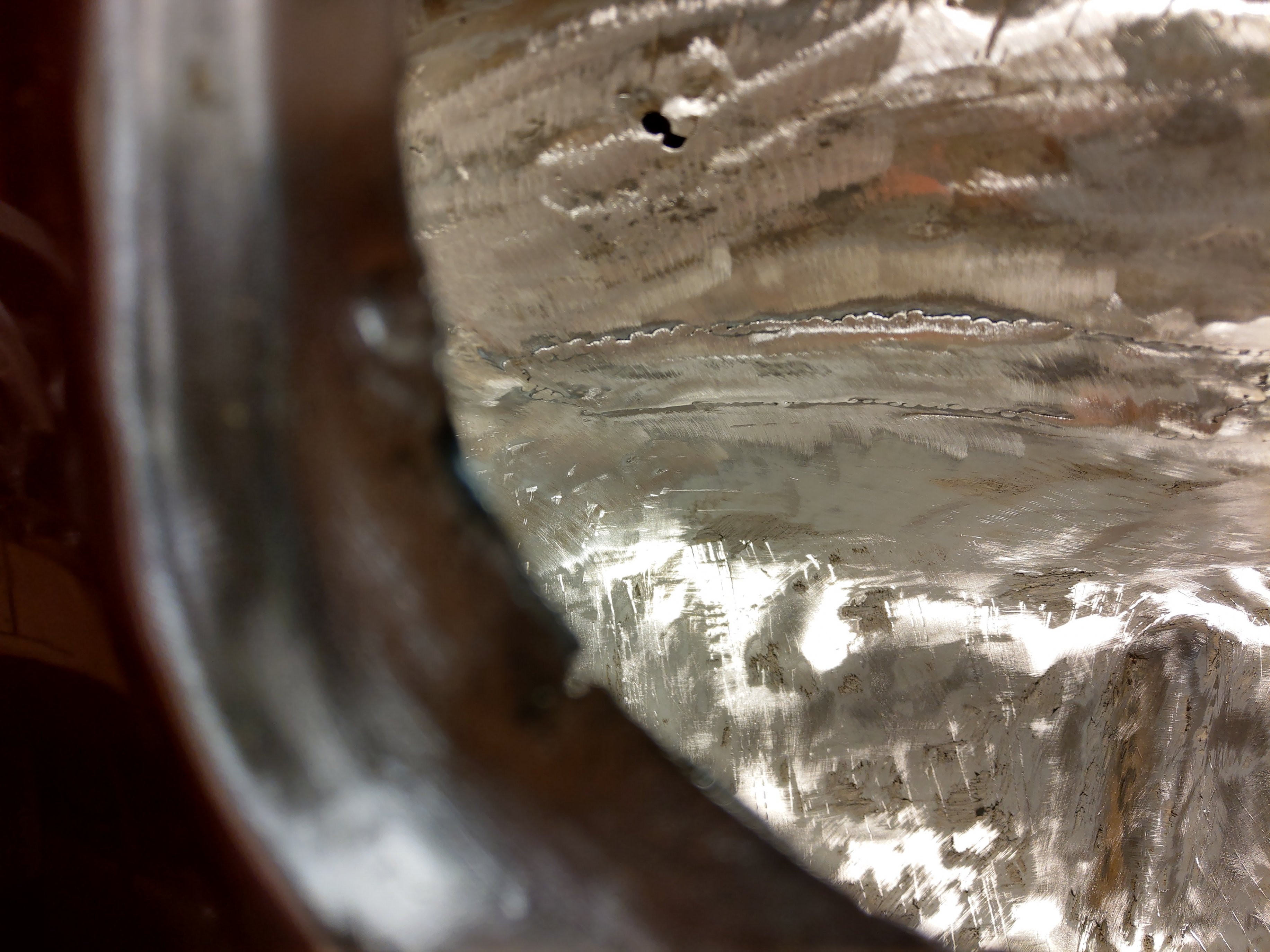

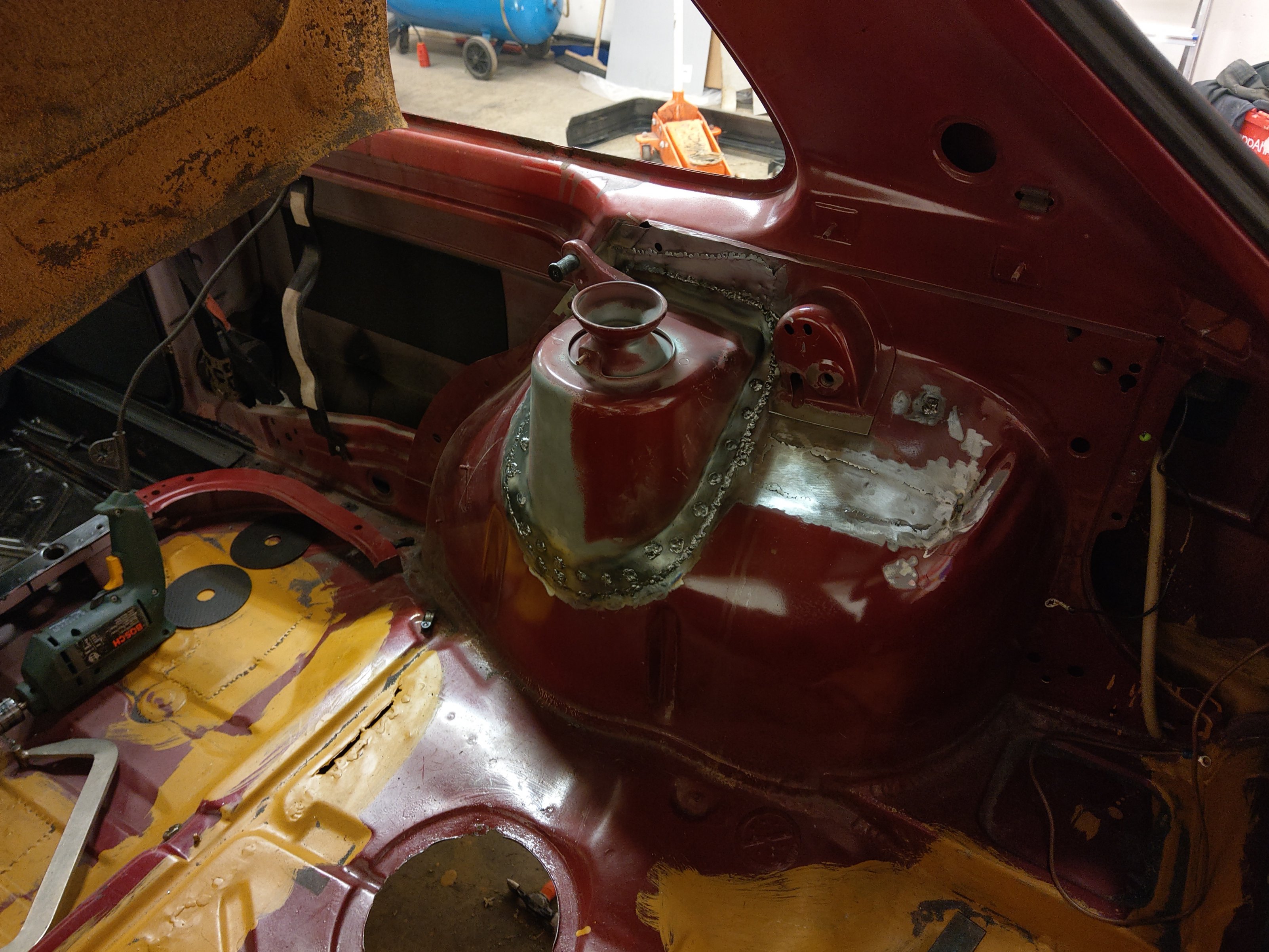

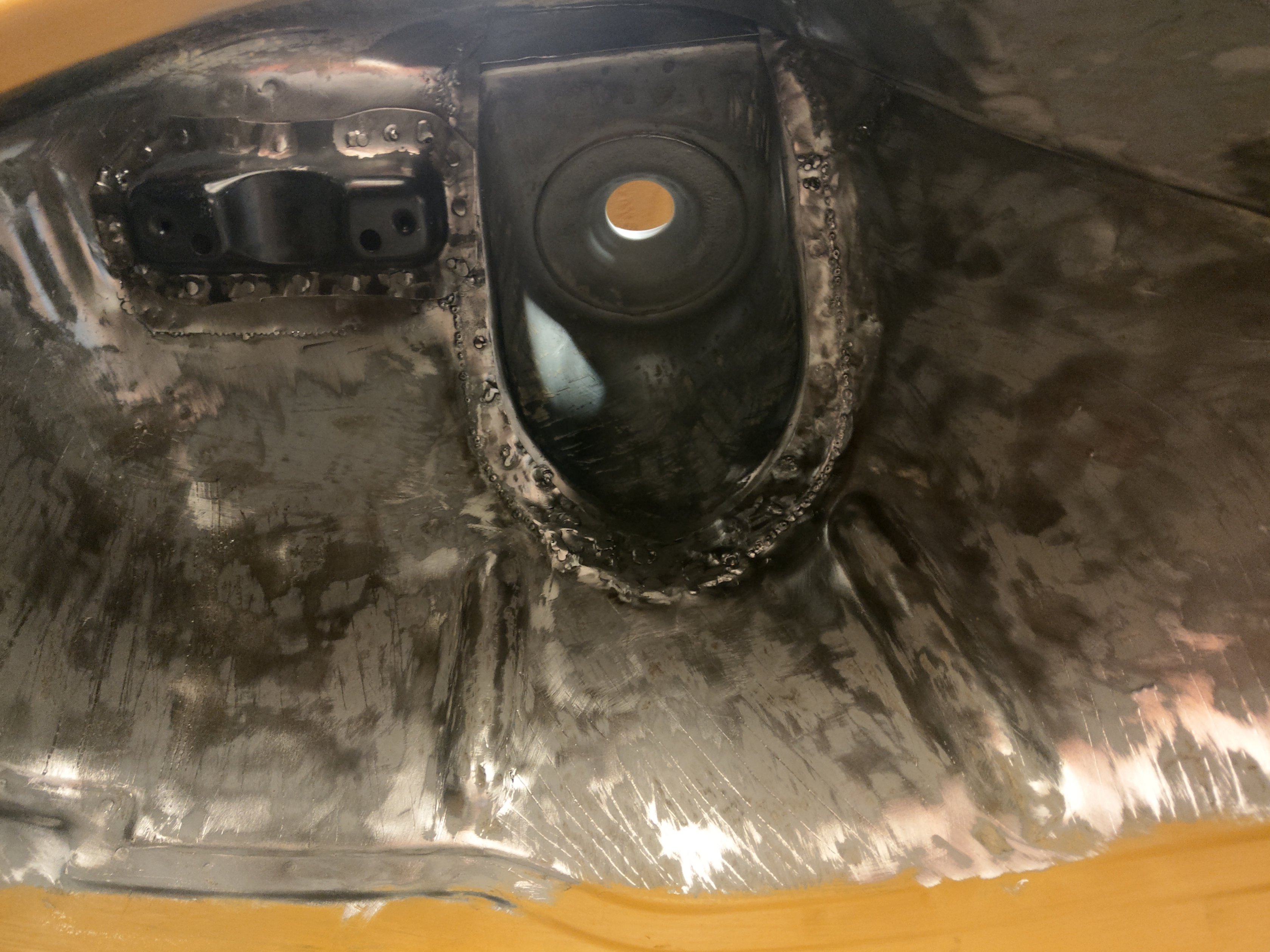

    Efter ungefär 3h svetsande och en väldig massa justerande och bankande (alla ingrepp i hjulhuset hade ändrat formen på det en hel del. Så satt den äntligen där:
    Namn:  IMAG1620.jpg
Visningar: 3873
Storlek:  1.02 MB
    Underifrån:
    Namn:  IMAG1621.jpg
Visningar: 3907
Storlek:  1.01 MB

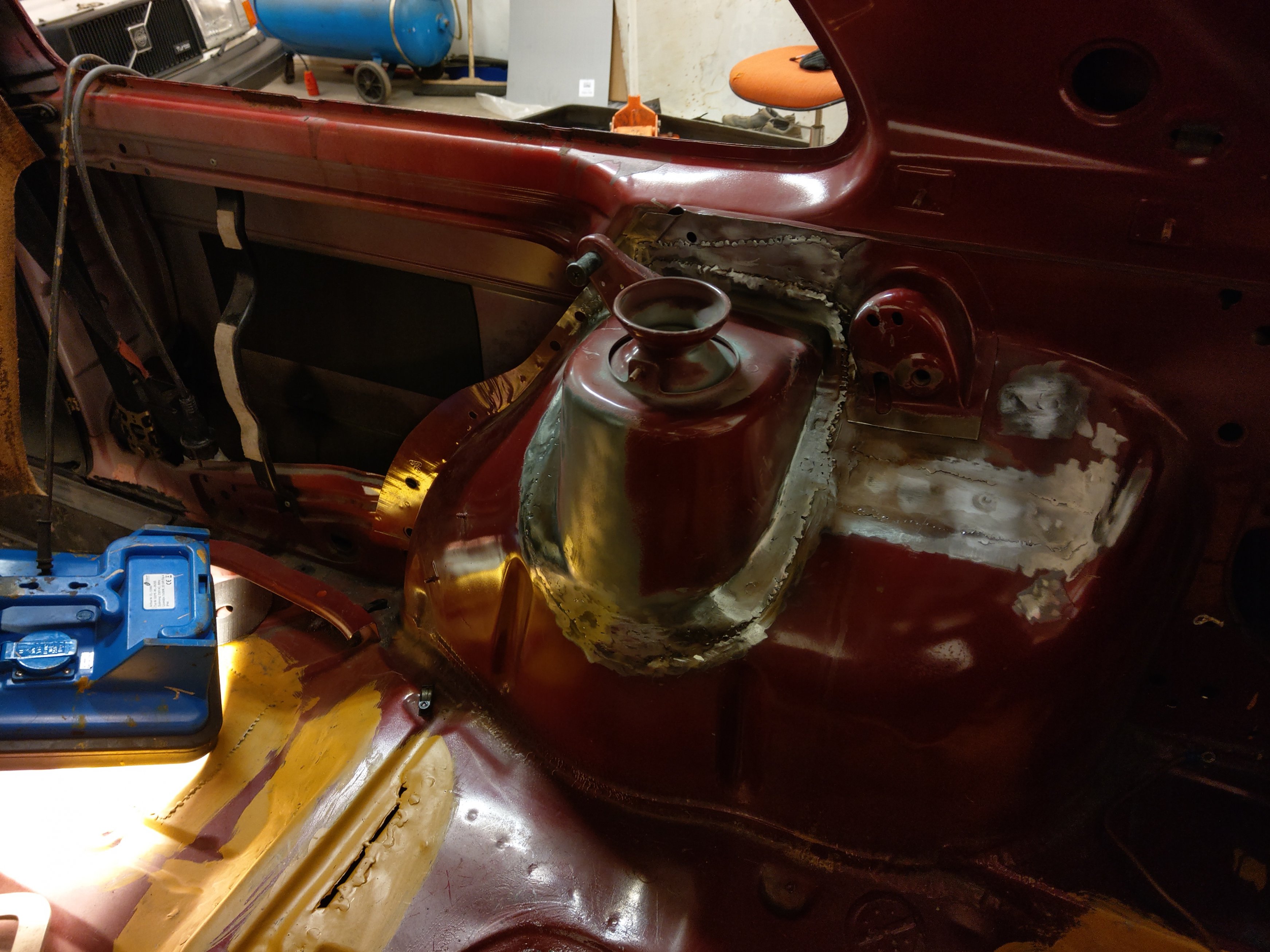

    Svetsade fast fjäderbenstornet med alla originalpunkter plus helsvetsning hela vägen runt. Man vill ju inte att burens fästen kan lossna sen.
    Nu är rostlagningen klar från bakaxeln och bakåt samt från vindrutan och framåt. Bara den lilla biten i mitten kvar . Slipning och målning av hjulhus och fjäderbenstorn nästa gång.

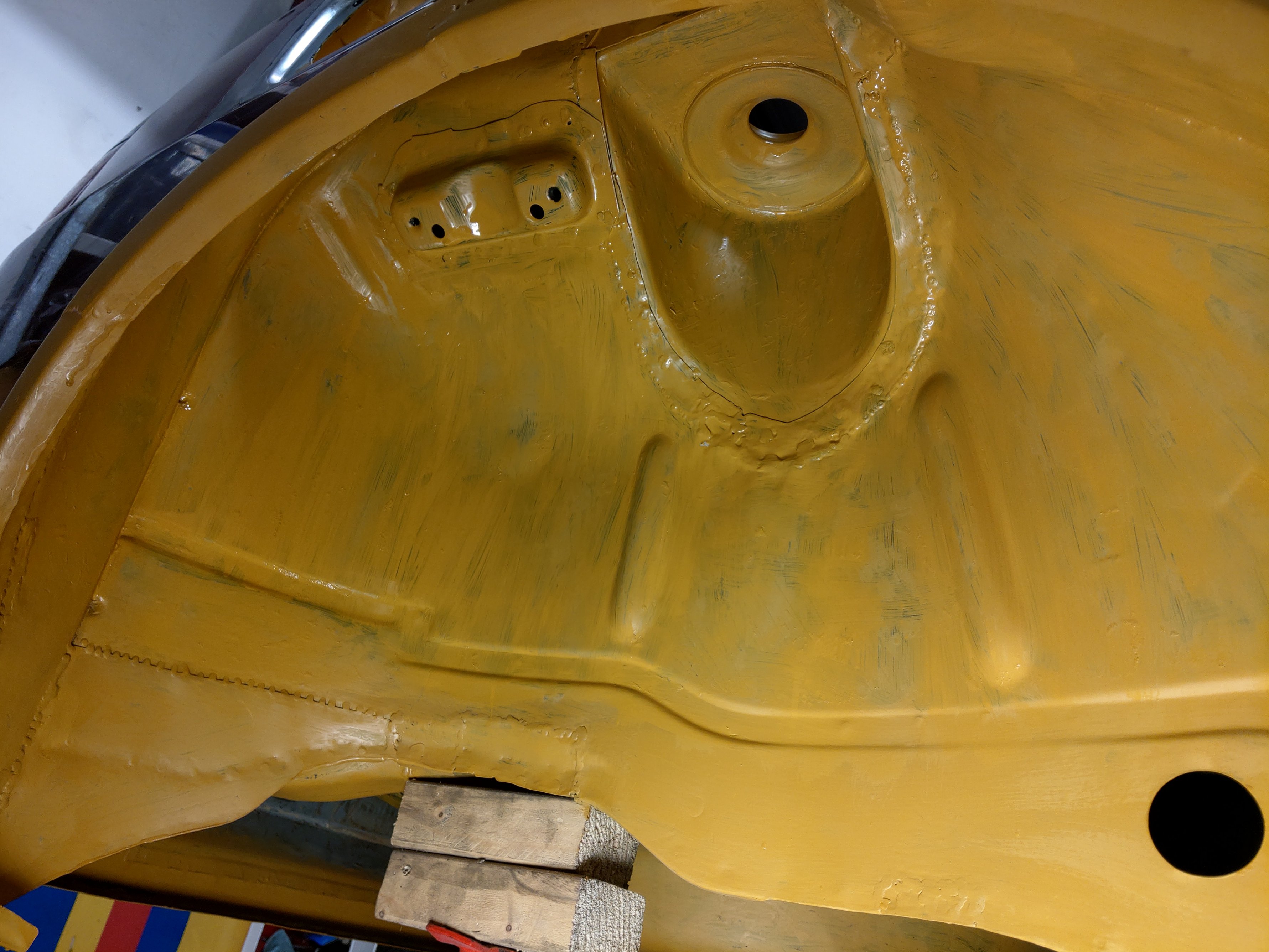

    Då var fjäderbenstornet slipat och rengjort:
    Namn:  IMAG1624.jpg
Visningar: 3821
Storlek:  1 009.0 KB
    2K epoxy på båda sidorna:
    Namn:  IMAG1625.jpg
Visningar: 3791
Storlek:  1 014.3 KB
    Namn:  IMAG1627.jpg
Visningar: 3963
Storlek:  997.5 KB
    Nästa gång blir det undersökning på hur jag ska göra med den sista biten av golv/tröskel på höger sida
