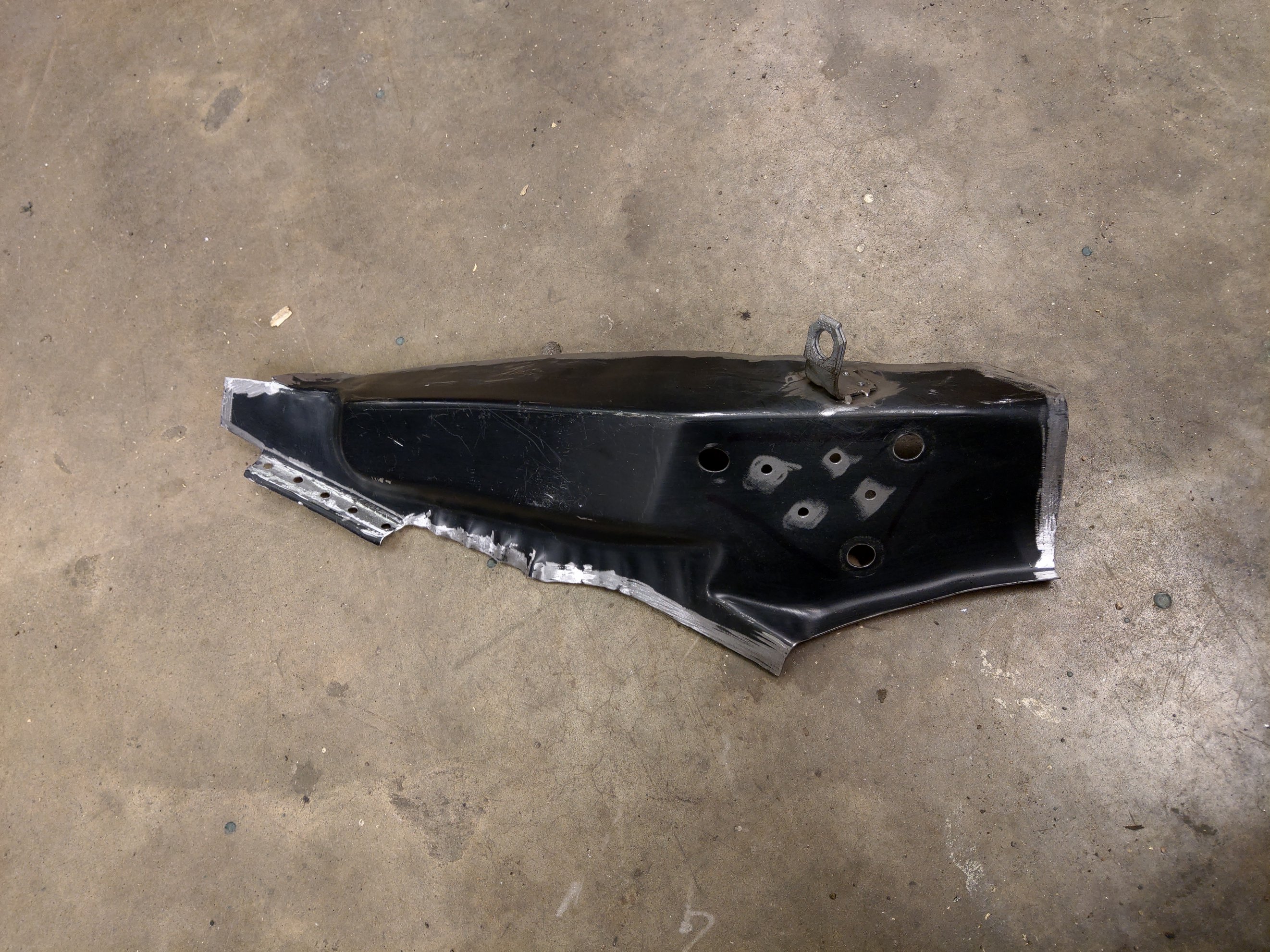

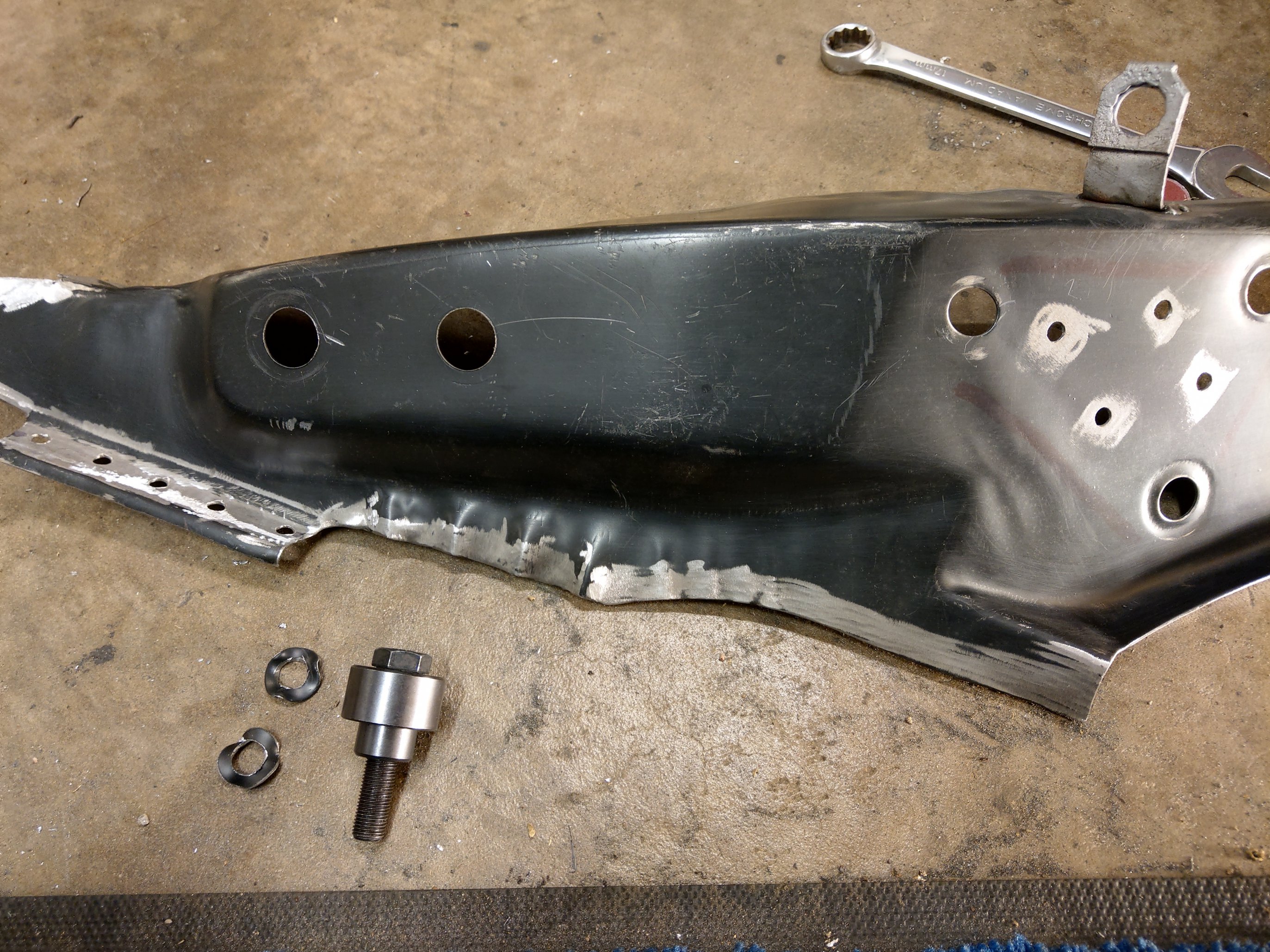

    Gjorde de sista justeringar på Klokkerholm biten igår. Slipning, justering och punktsvetshål.
    Gillade inte fästet till bromsslangen som danskarna svetsat på den nya biten. Simpel bockad plåtbit med ett hål medan original är dubbelvikt med 12-kants hål på ena sidan som fixerar och håller emot på bromsslangen. Kapade loss det nya fästet och gamla fästet och stoppade det gamla i blästerskåpet för att snygga till det.
    Sen blev det gamla påsvetsat på den nya biten och jag är nöjd
    Återstår snygga till och slipa rent bilen under sen är det dags att svetsa fast.

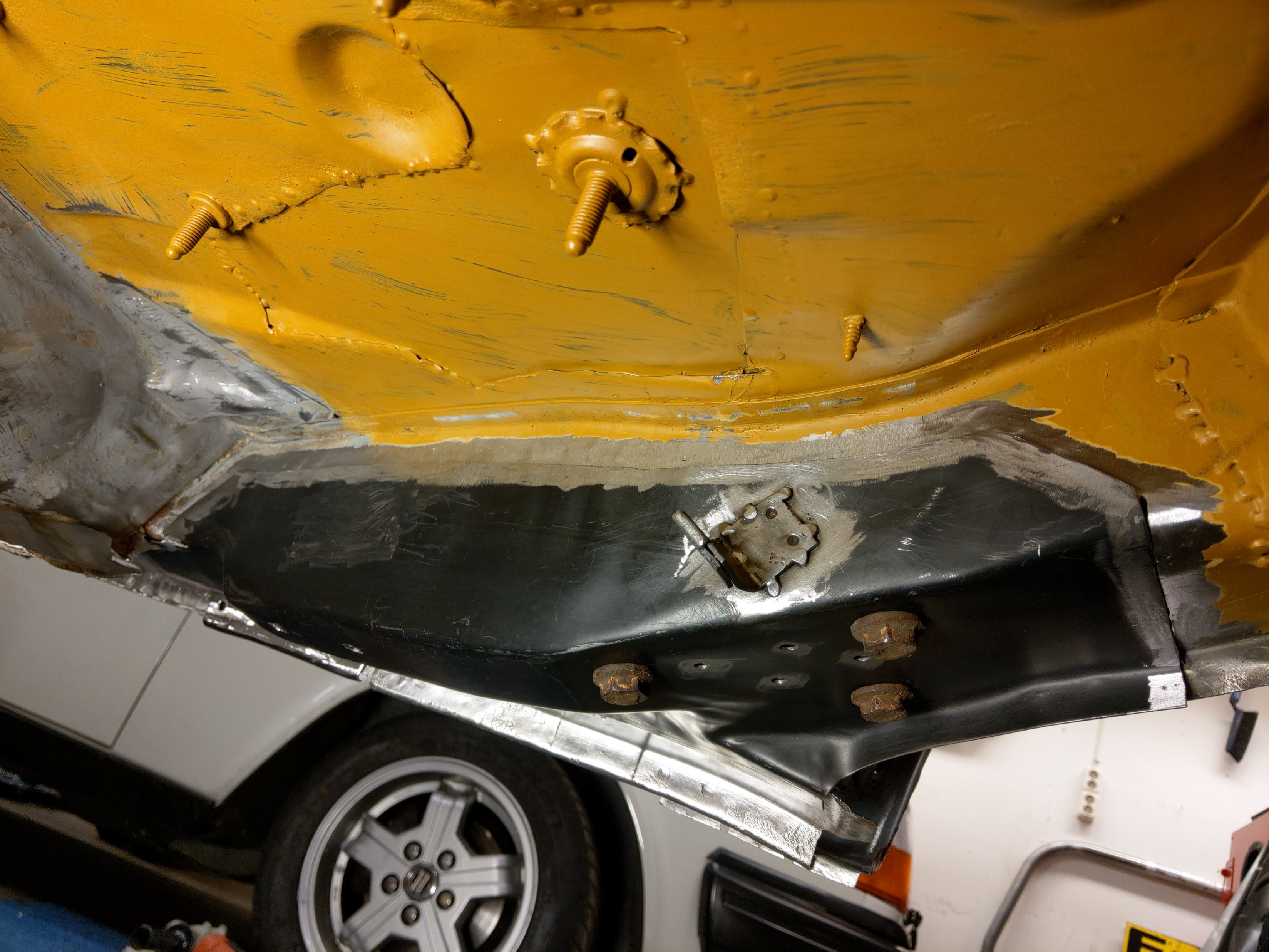

    Igår så fixade jag bilen där bakaxelfästet skall sitta och gjorde några sista justeringar. Passar inte perfekt, men mha värmen som blir när jag sätter igång och svetsar kommer det att gå att få till rätt form med hammare och svetstänger.
    Namn:  IMAG1343.jpg
Visningar: 9893
Storlek:  1 021.2 KB
    Tyvärr så svek minnet mig. Klokkerholm plåten saknar två 20mm dräneringshål så jag tänkte förra veckan att jag skulle köpa en sådan hålpunch. Men det hade jag ju glömt så snopet kunde jag inte svetsa fast biten. Beställde iaf en hålpunch på plats i garaget från tyska ebay som skall komma ett par dagar.
    Roade mig så länge med att göra ett åtkomsthål med en 40mm hålpunch (som jag hade) inne i bilen så jag kan rostskydda det nya bakaxelfästet ordentligt från insidan när det väl sitter där.
    Namn:  IMAG1344.jpg
Visningar: 9892
Storlek:  1.03 MB
    Får hoppas att jag kommer igång att svetsa nästa vecka!

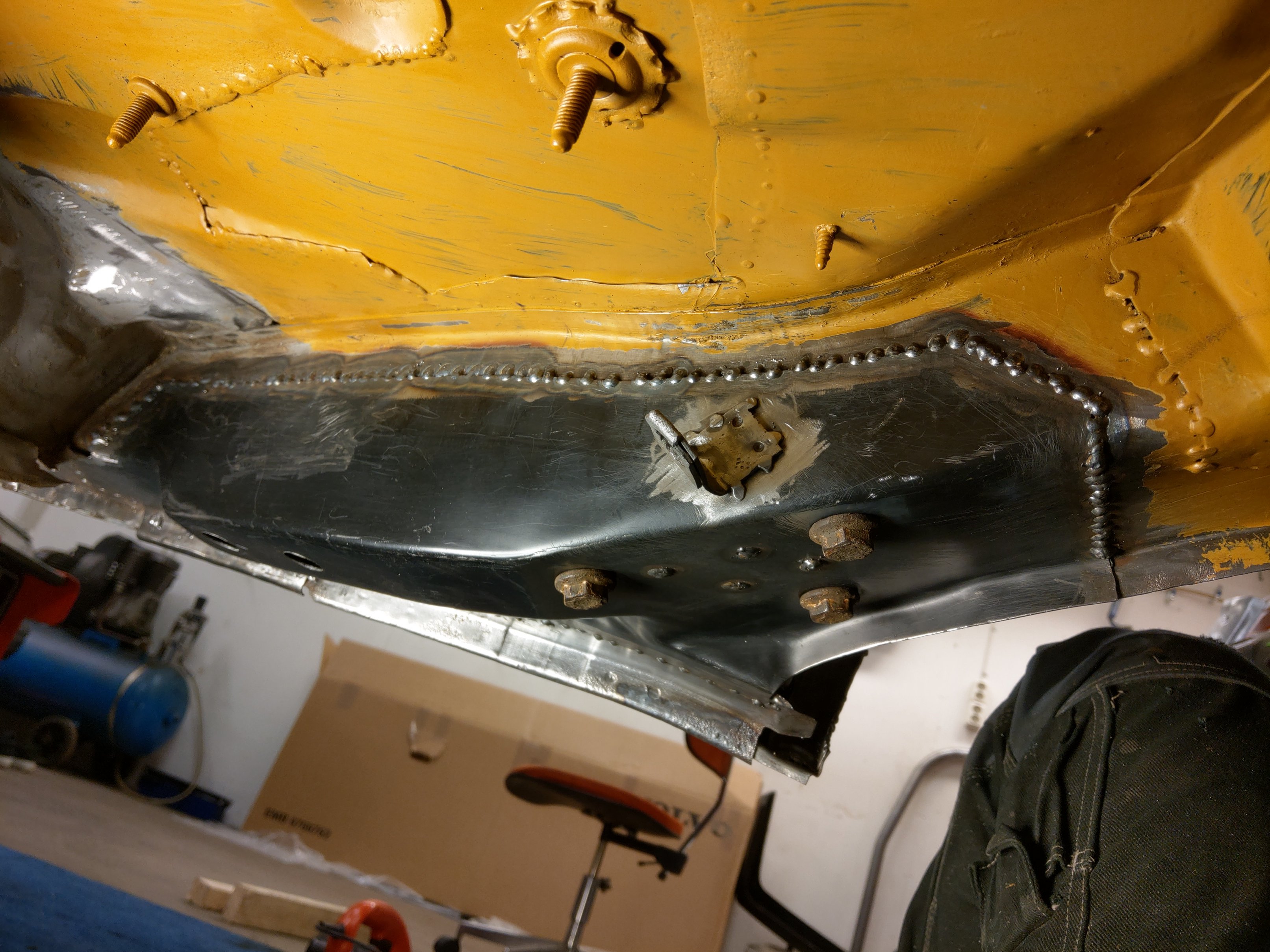

    Svetsning påbörjad
    Hålpunchen kom fram i tid och hålen blev bra:
    Namn:  IMAG1361.jpg
Visningar: 9708
Storlek:  1.10 MB
    Plåten halvvägs fastsvetsad nu (blev inget kort på det) och den passar tillräckligt bra sofar

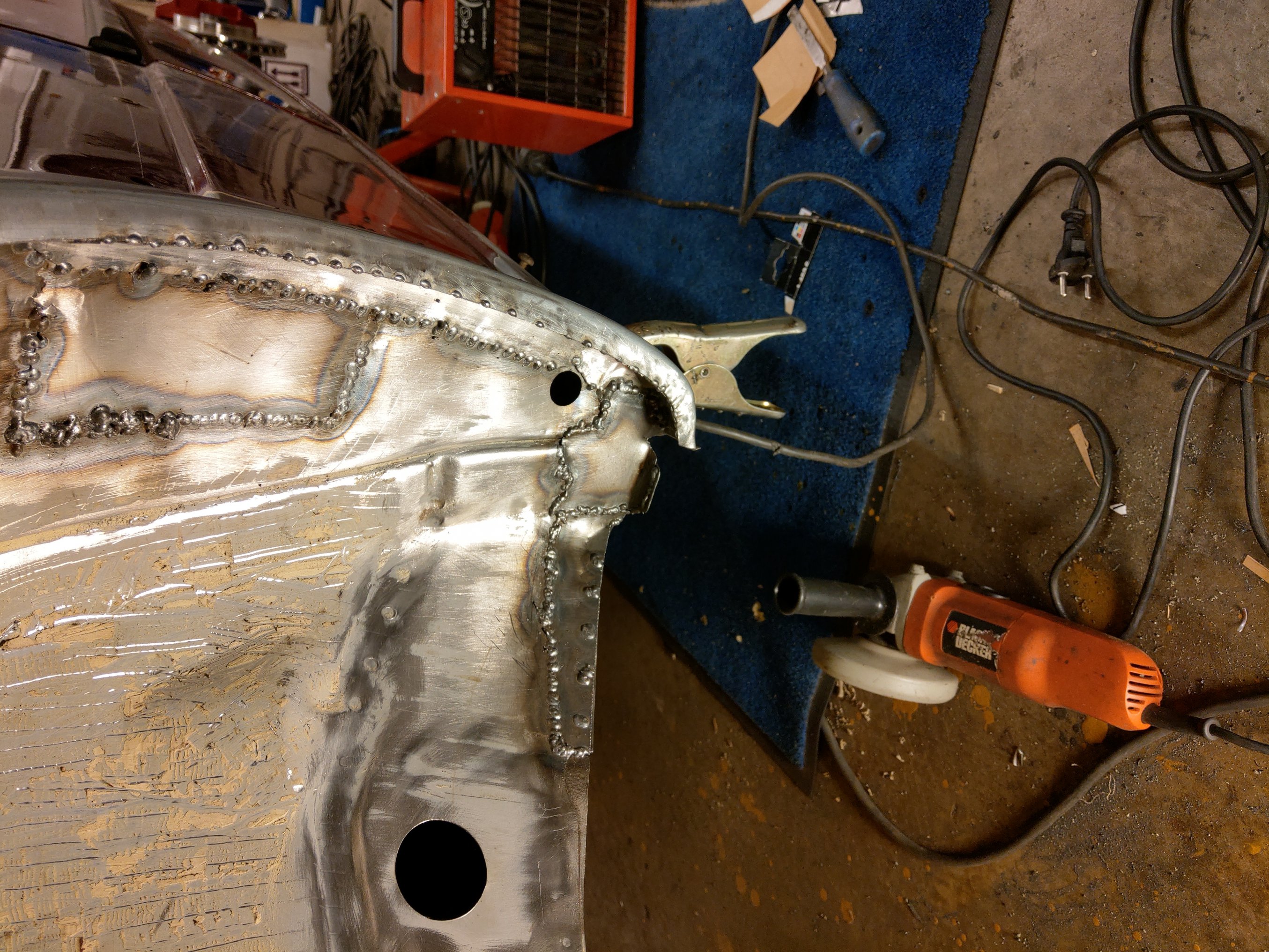

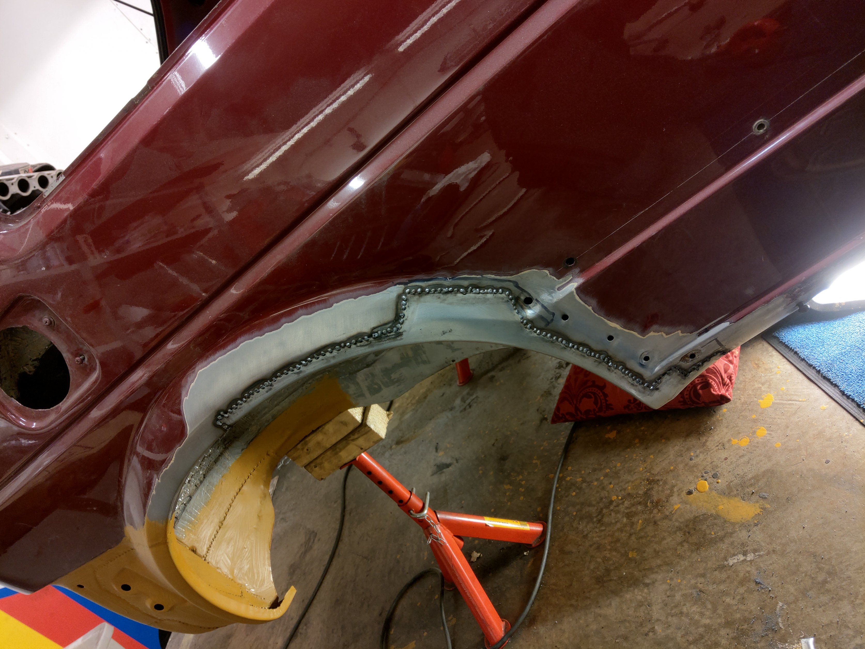

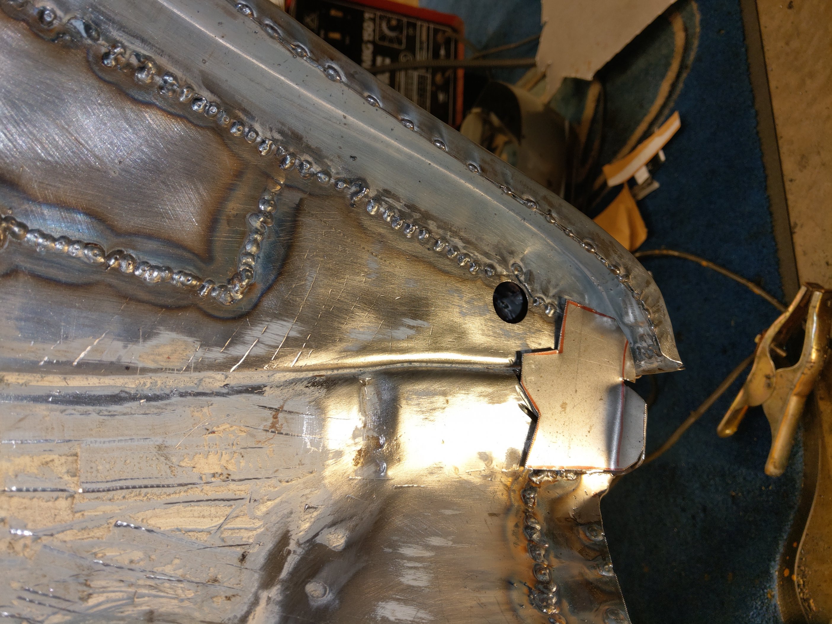

    Mycket svets :)
    Igår blev det nästan 3h svets i sträck.
    Nu när bakaxelfästet är tillpassat så kunde jag knyta ihop hela hörnet med tröskel, yttre och inre skärmkant och hjulhus.
    Ny skärmkant ditsvetsad:
    Namn:  IMAG1374.jpg
Visningar: 9833
Storlek:  1.01 MB
    Inre skärmkant + en lös bit i hjulhuset:
    Namn:  IMAG1375.jpg
Visningar: 9972
Storlek:  986.0 KB
    Och bakaxelfästet:
    Namn:  IMAG1376.jpg
Visningar: 9757
Storlek:  1.01 MB
    Fortfarande två bitar till som behövs i hjulhuset i nederkant (syns på hålen ) innan det är dags att slipa och få på färg.
    Påbörjade också lite fundering och provande på fästet till tankröret. Ökänt rostställe på mk2 och 3 och inte jättekul att komma åt uppe i hjulhuset. Mk2 fästet har utgått och finns ej att köpa mera. Mk3 fästet är liknande och skall gå att få dit som ersättning. Jag lyckades få tag på ett sådant som NOS (även detta har utgått) för ett par år sedan.
    Utmaningen är att kapa loss det gamla och få dit det nya med skruvhålen i samma position, ser inte lätt ut, särskilt som den mesta av plåten i hjulhuset runtomkring saknas....

    Min undran är om du svetsar med 230 v? Och varför gör du endast punktsvetsar? Jag skulle råda dig att helsvetsa då som alla vet blir hållfastheten mycket bättre, speciellt för din bil som ska gå på bana. Sedan eftersom du redan lagt så mycket energi på svetsarna av skärmkanter och alla yttre karossdetaljer, varför inte tennspackla? Det blir ett underbart resultat och garanterat rostfritt. Jag gör det på mina bilar och mc om någon karossdetalj behöver lagas. Bilen är underbar och jag gillar att följa ditt arbete. Skulle slutligen råda dig att öka strömstyrkan så metallen smälter ihop mer, så slipper du lägga så mycket sliptid också. Mvh Peter

    Jag svetsar med 1 fas ja, och håller definitivt med om att en 3-fas svets svetsar bättre.
    Att helsvetsa fogarna hade naturligtvis varit önskvärt, men även med kylpasta och tryckluft så tycker jag det är enormt svårt att få det utan att det slår sig och man bygger in en massa restspänningar. Jag jobbar ju med att utveckla karosser och punktsvetsning på en stor svensk biltillverkare och det är lite av en myt att det är sååå mycket bättre med helsvets kontra punktsvets. När jag byter plåtar på bilen så sätter jag dessutom punktsvetsarna tätare än vad VW gjorde. Har aldrig haft en bil som jag svetsat i som inte svetsarna hållt i. Sen kommer det ju att bli bur och div förstärkningar i bilen.
    Tennspacklat hade jag gärna gjort om jag behärskat det. Jag har dock sett flera exempel på hur tennspackling inte alls främjar rostfrihet. (kvarvarande syra som inte lyckats tvättats bort som ger rost senare).
    Jag tror att bilderna ljuger lite, så mycket sticker svetsarna inte ut faktiskt och det är utmärkt genombränning på baksidan, ett stort problem är att plåtkvaliteten på reprationsplåtarna är usel, de tål nästan ingen ström alls utan smälter synnerligen lätt. Men allting kan ju alltid förbättras Ett steg till på min svets skapar hål istället för svetsar....
    Detta är ju min 10:e bil som jag renoverar såhär, och det som jag lärt mig är det absolut viktigaste är:

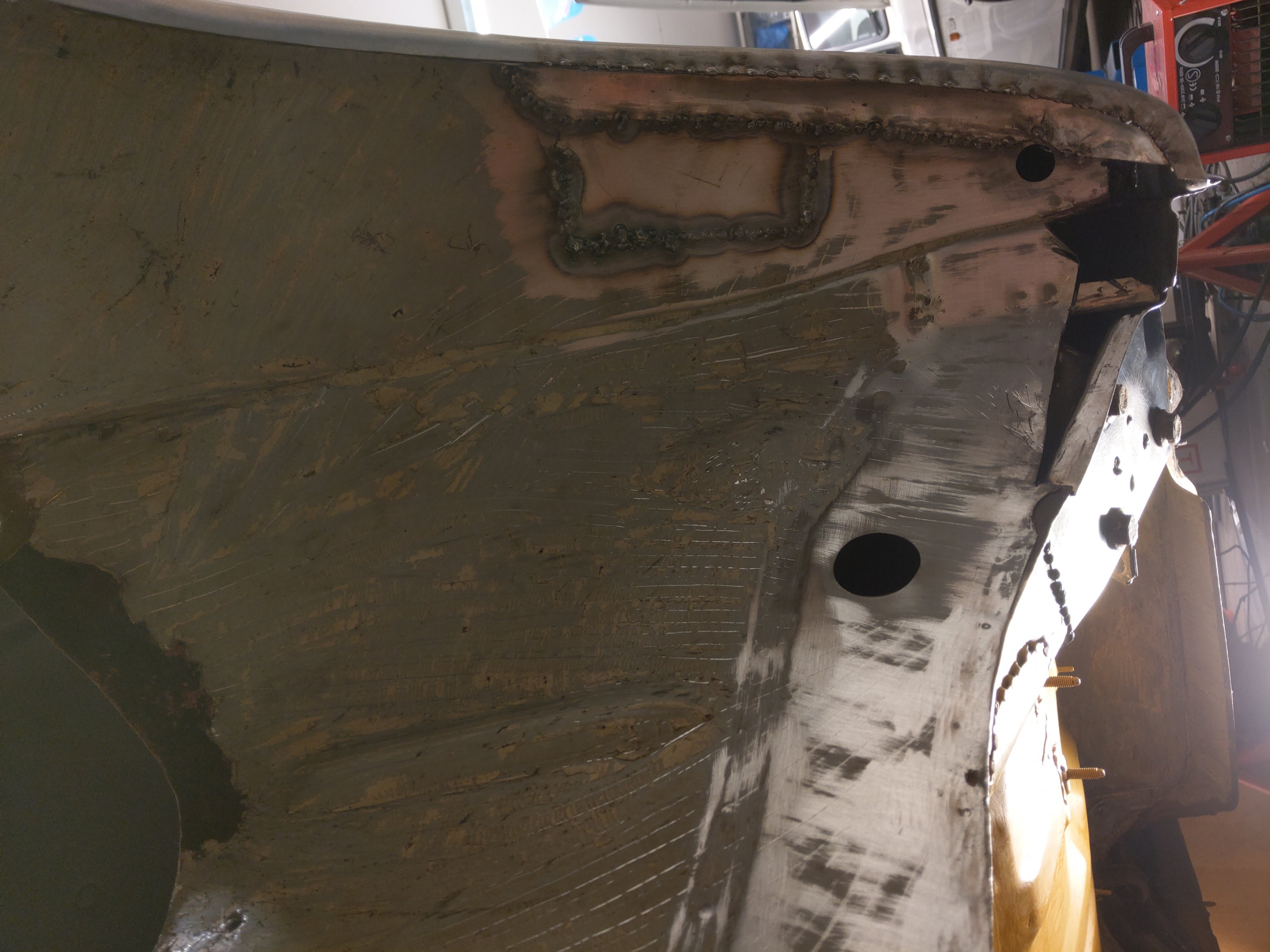

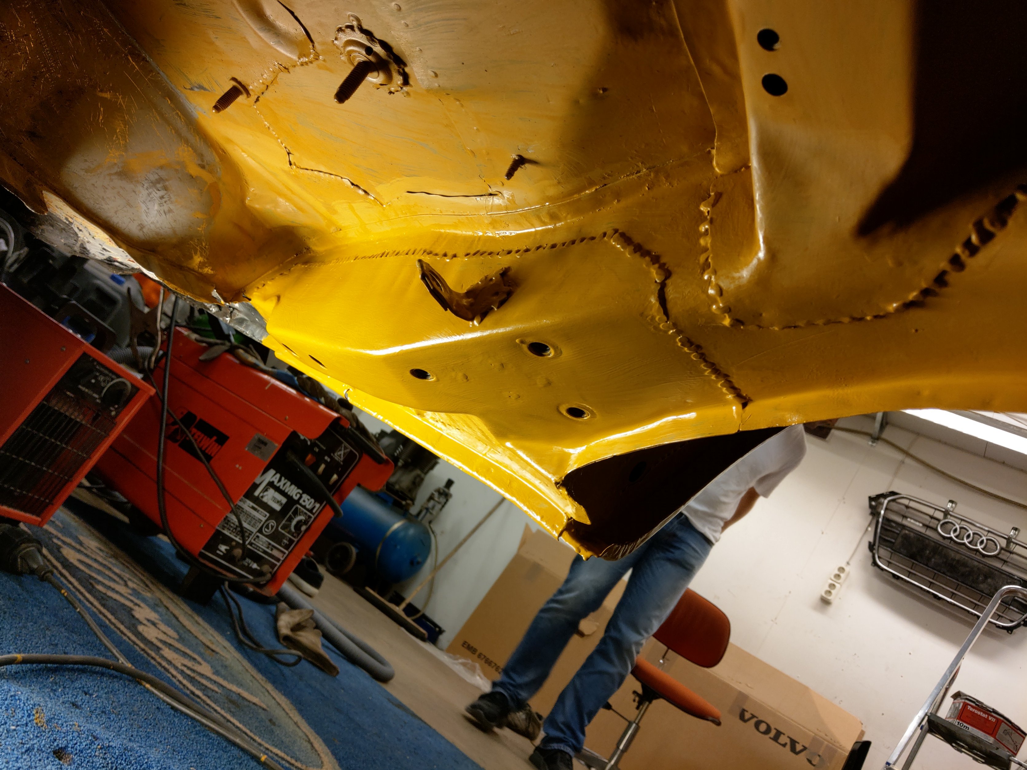

    ytterligare två nya bitar..
    Blev en stund i garaget igår. Två nya bitar i hjulhuset fixar den sista skadan i nedre delen av bilen.
    Första biten:
    Namn:  IMAG1398.jpg
Visningar: 9660
Storlek:  1.01 MB
    Andra biten:
    Namn:  IMAG1400.jpg
Visningar: 9865
Storlek:  1.04 MB
    Klart:
    Namn:  IMAG1401.jpg
Visningar: 9660
Storlek:  1.07 MB
    Nu när allt är svetsat klart i detta område blir det slip och tillsnyggning nästa gång och sen massor av 2K epoxy färg.

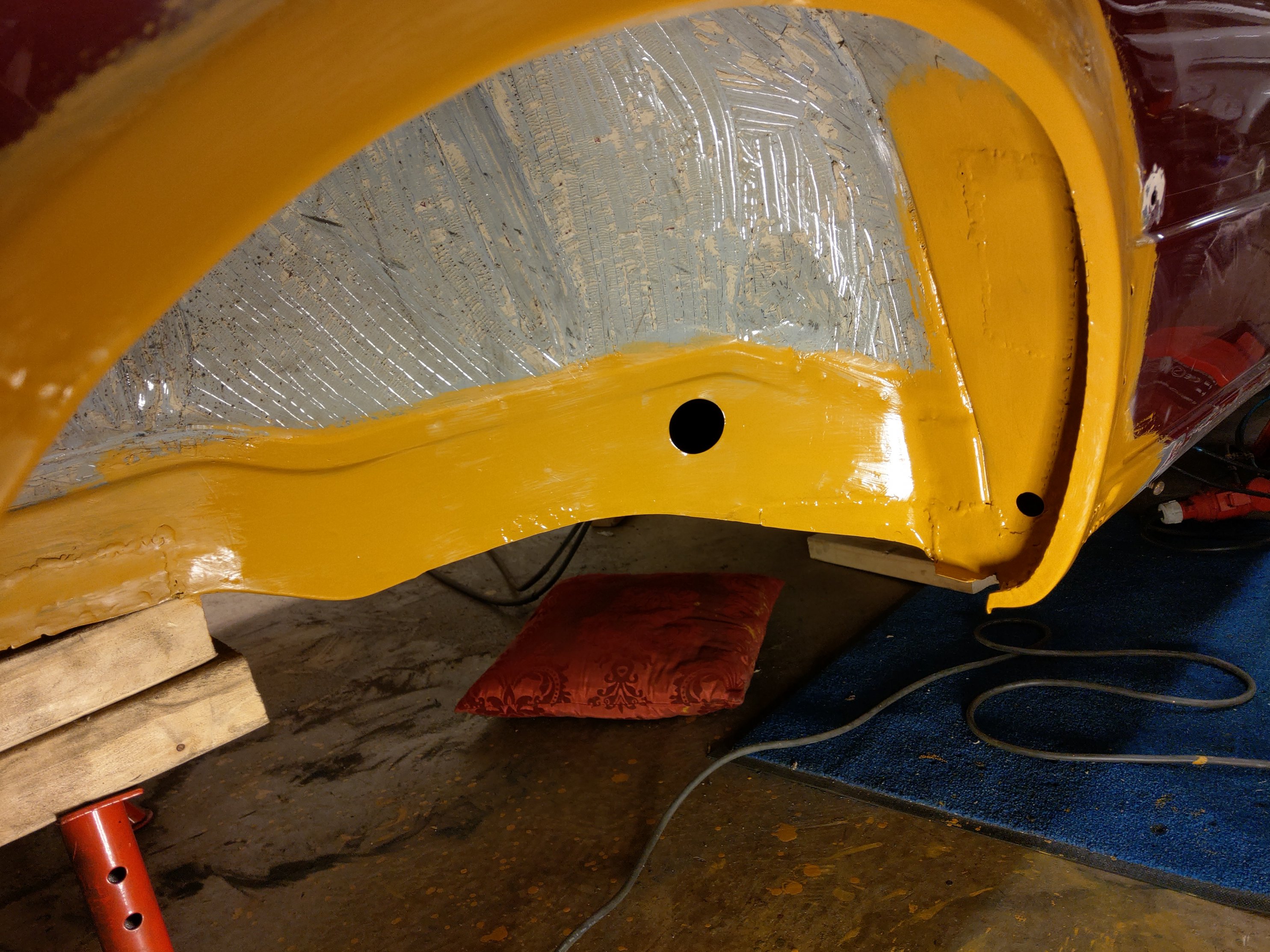

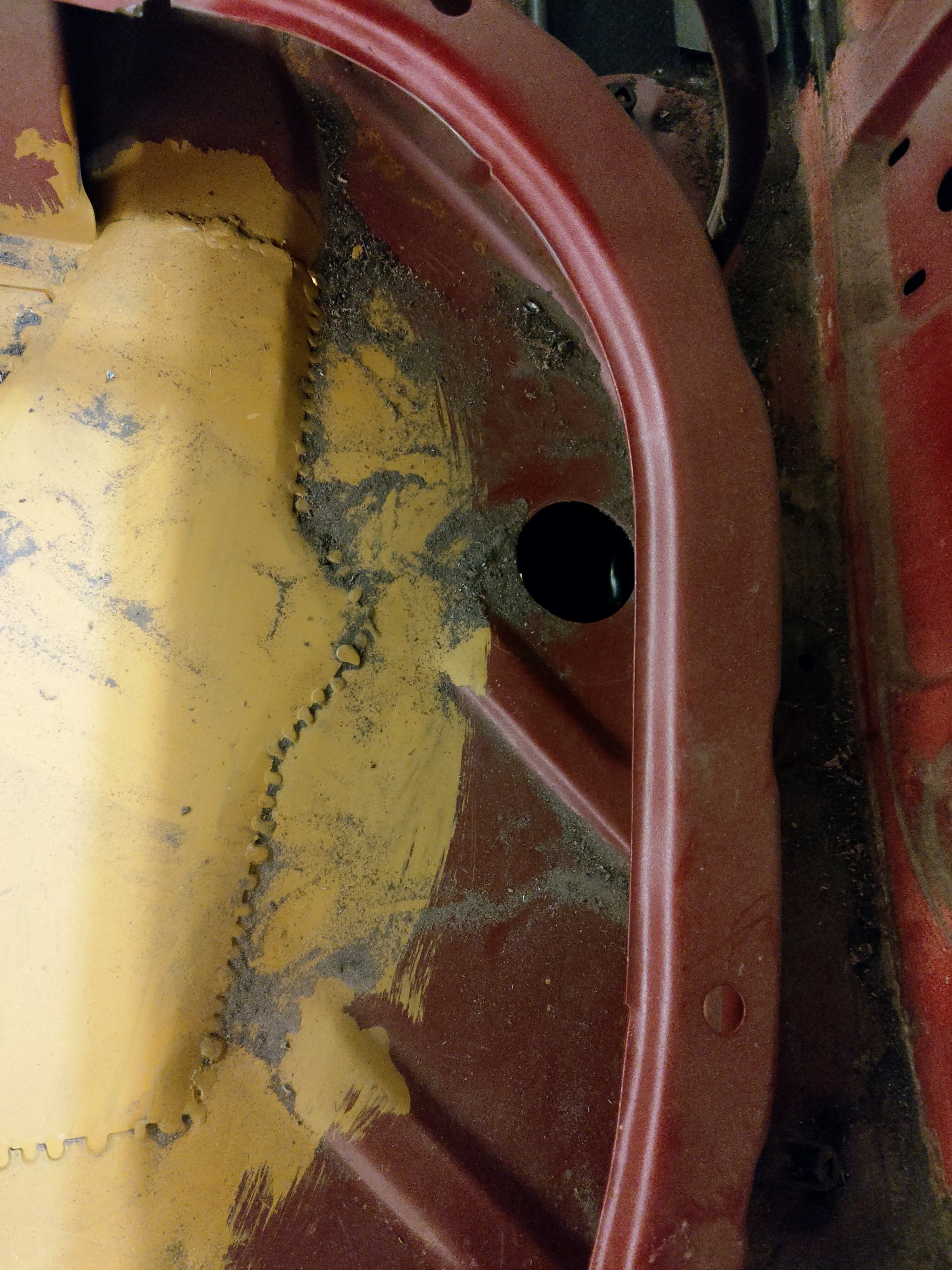

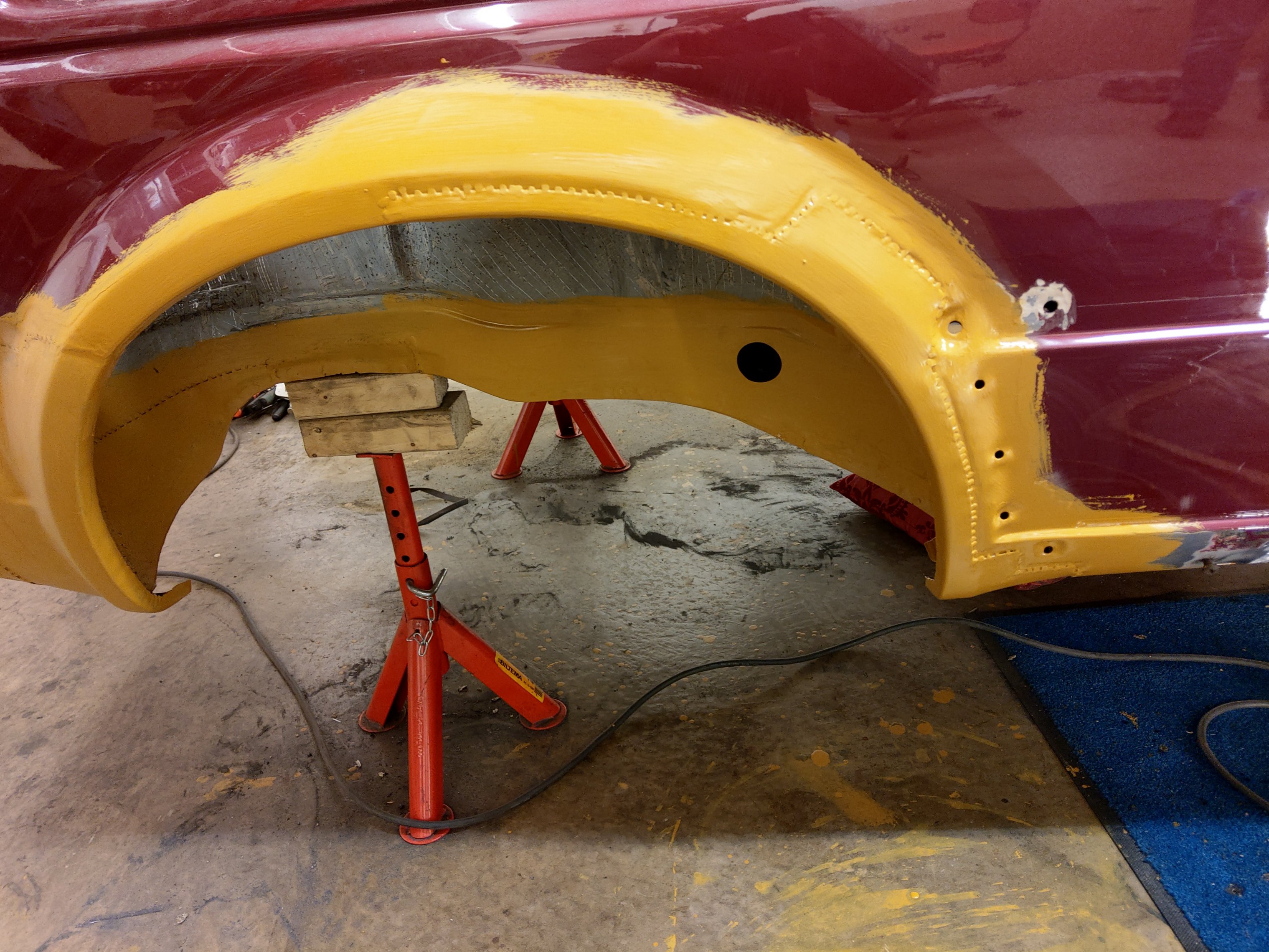

    Färg på!
    Igår så blev det slipning av alla svetsarna och sen köra över med roterande stålborste för att få bort oxiden från svetsningen. Sen kunde jag lägga på 2 lager 2K epoxy färg som ett första rostskydd.
    Namn:  IMAG1476.jpg
Visningar: 9843
Storlek:  1.04 MB
    Namn:  IMAG1477.jpg
Visningar: 9705
Storlek:  1.04 MB
    Namn:  IMAG1478.jpg
Visningar: 9681
Storlek:  1 022.1 KB

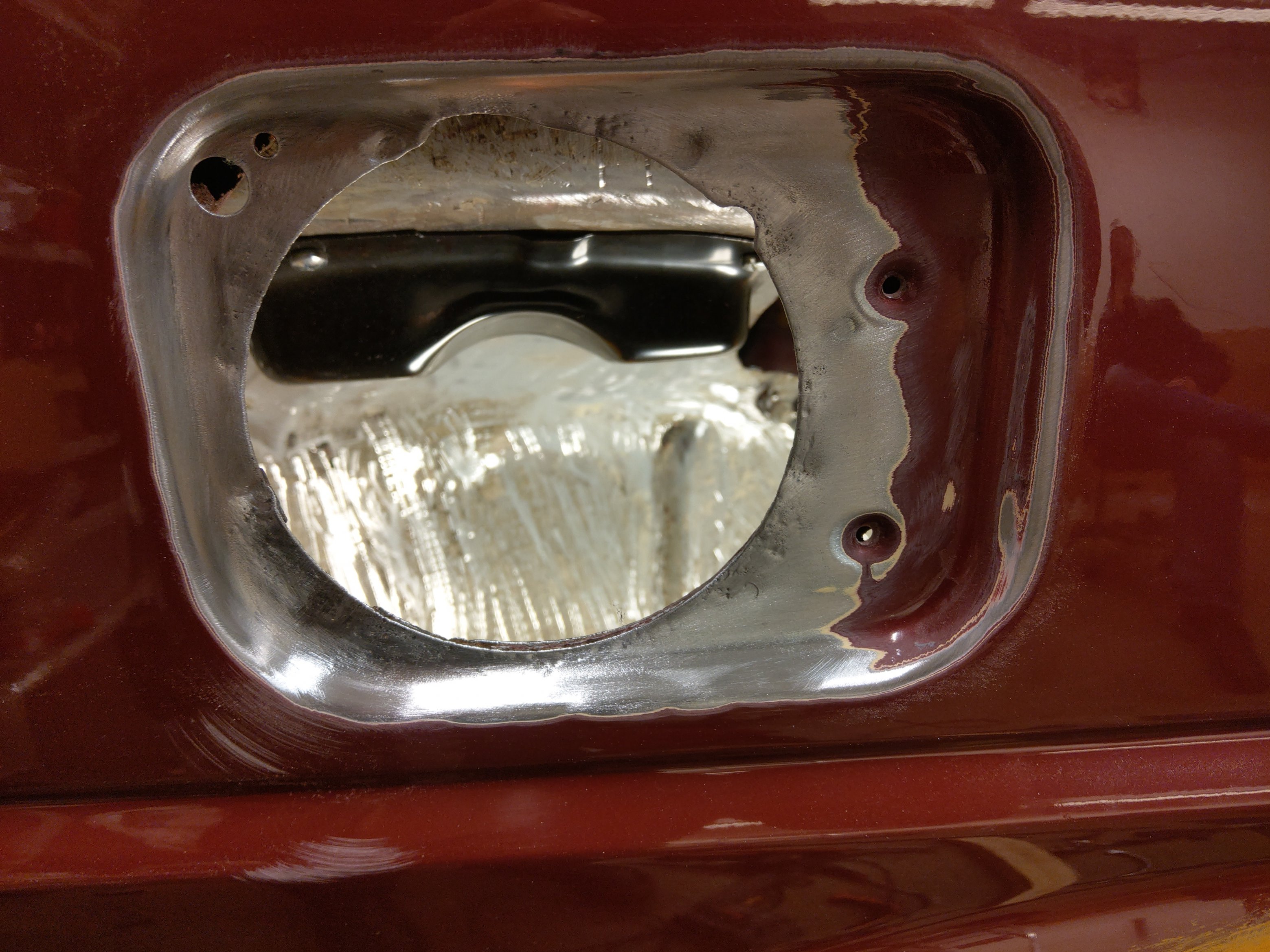

    Sista jobbet (låter som det är ett lite kvar....) i höger hjulhus är att laga runt tanklocket, byta/laga runt tankrörsinfästning samt laga runt och sätta tillbaka fjäderbenstornet sen är bakdelen av bilen färdiglagad

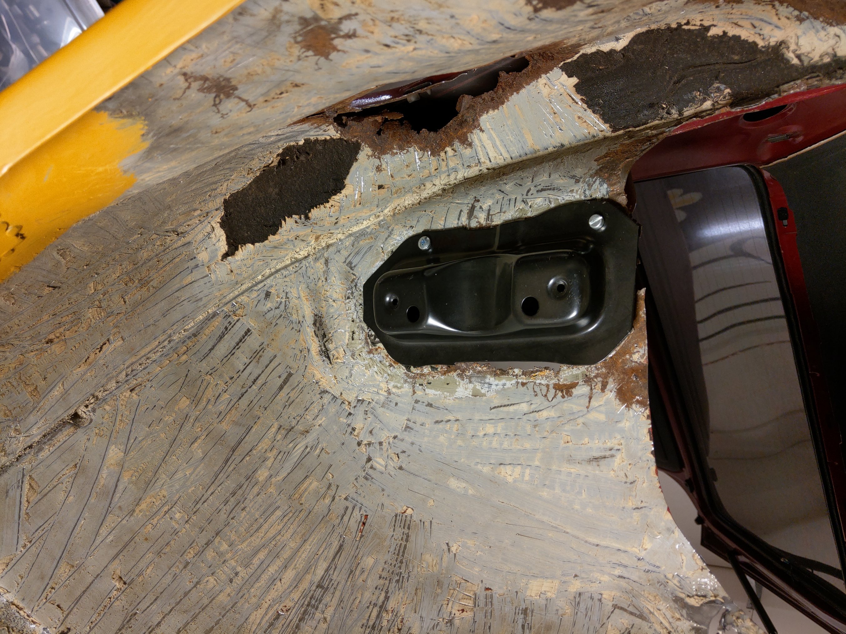

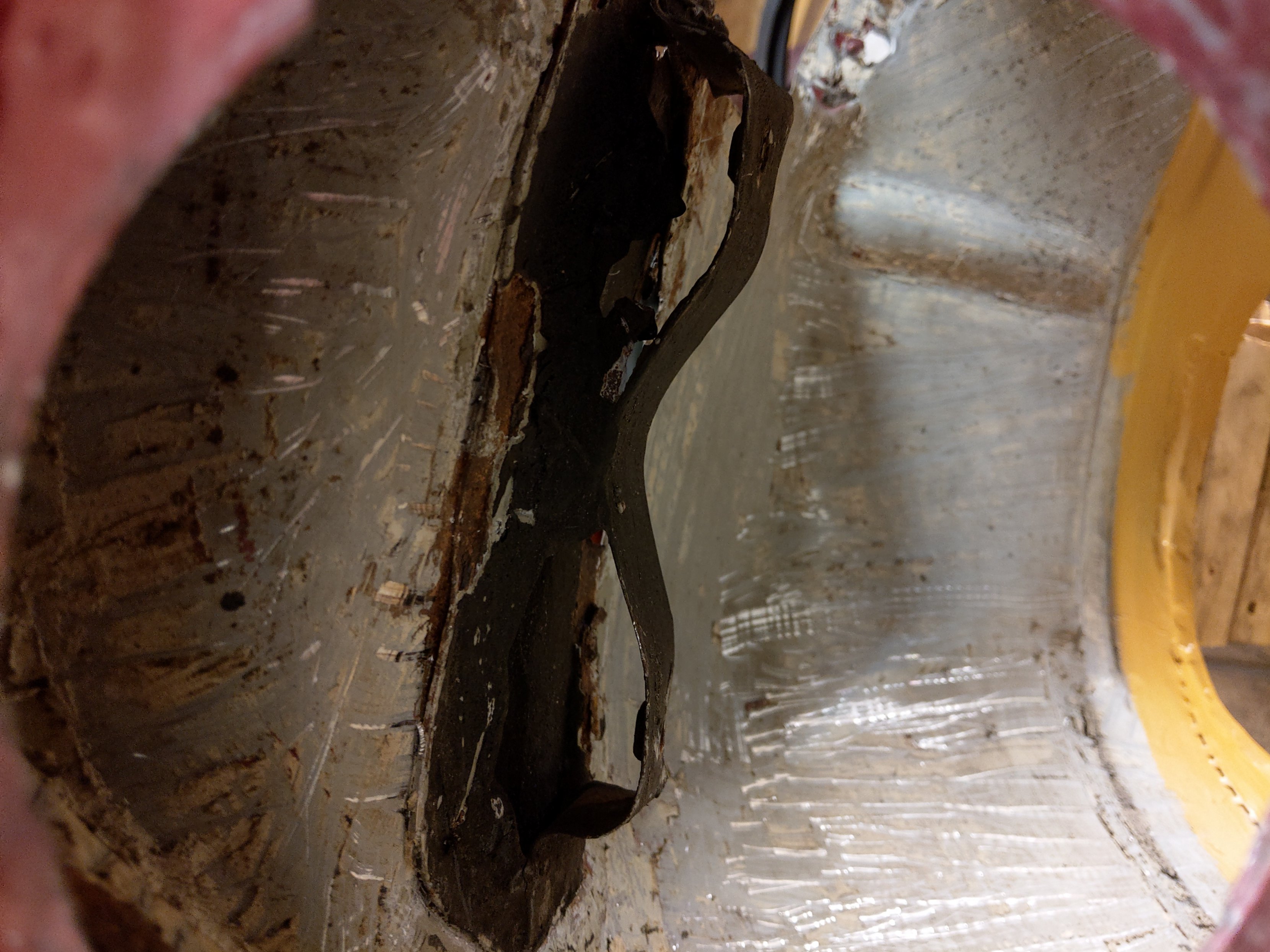

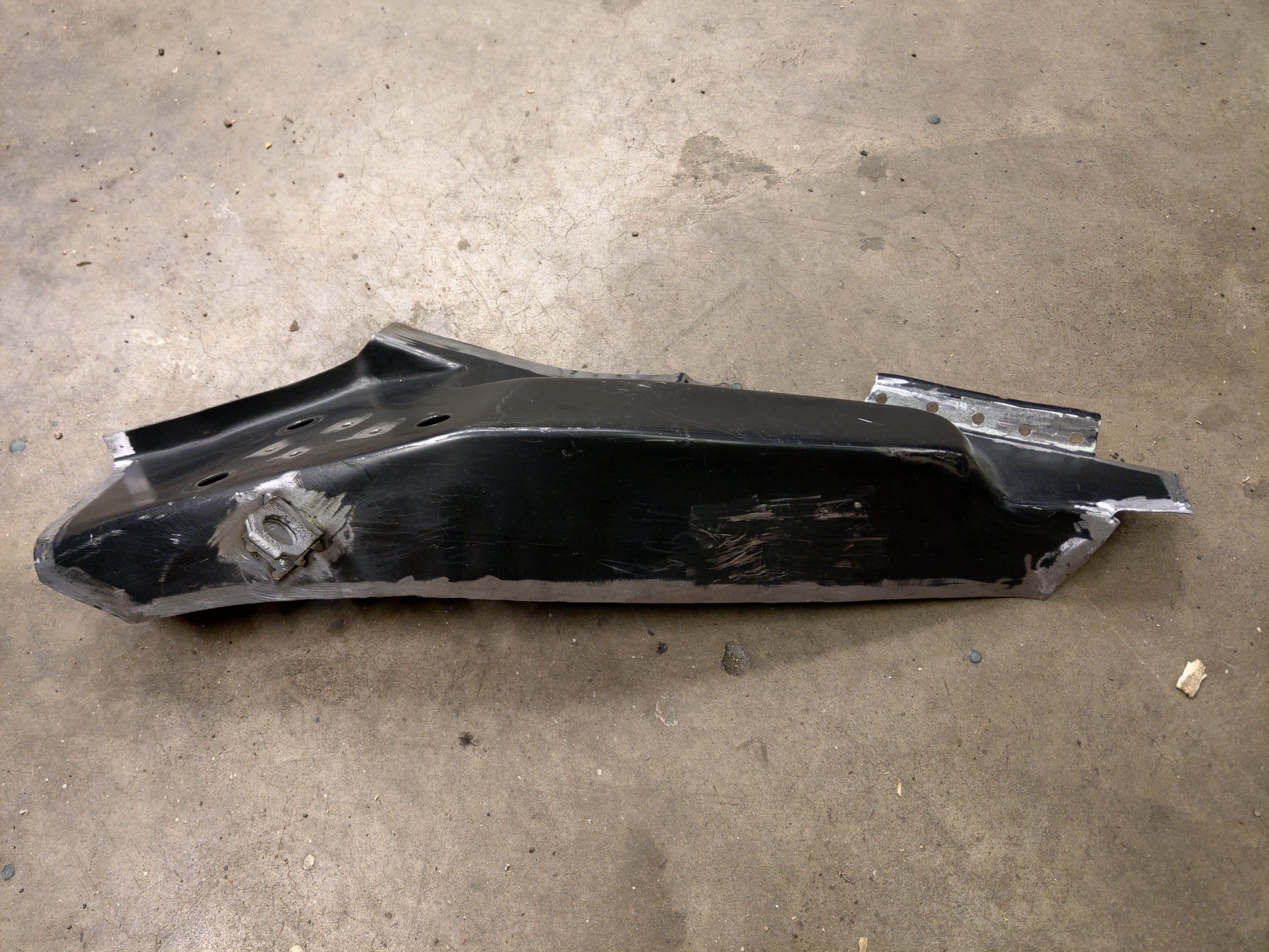

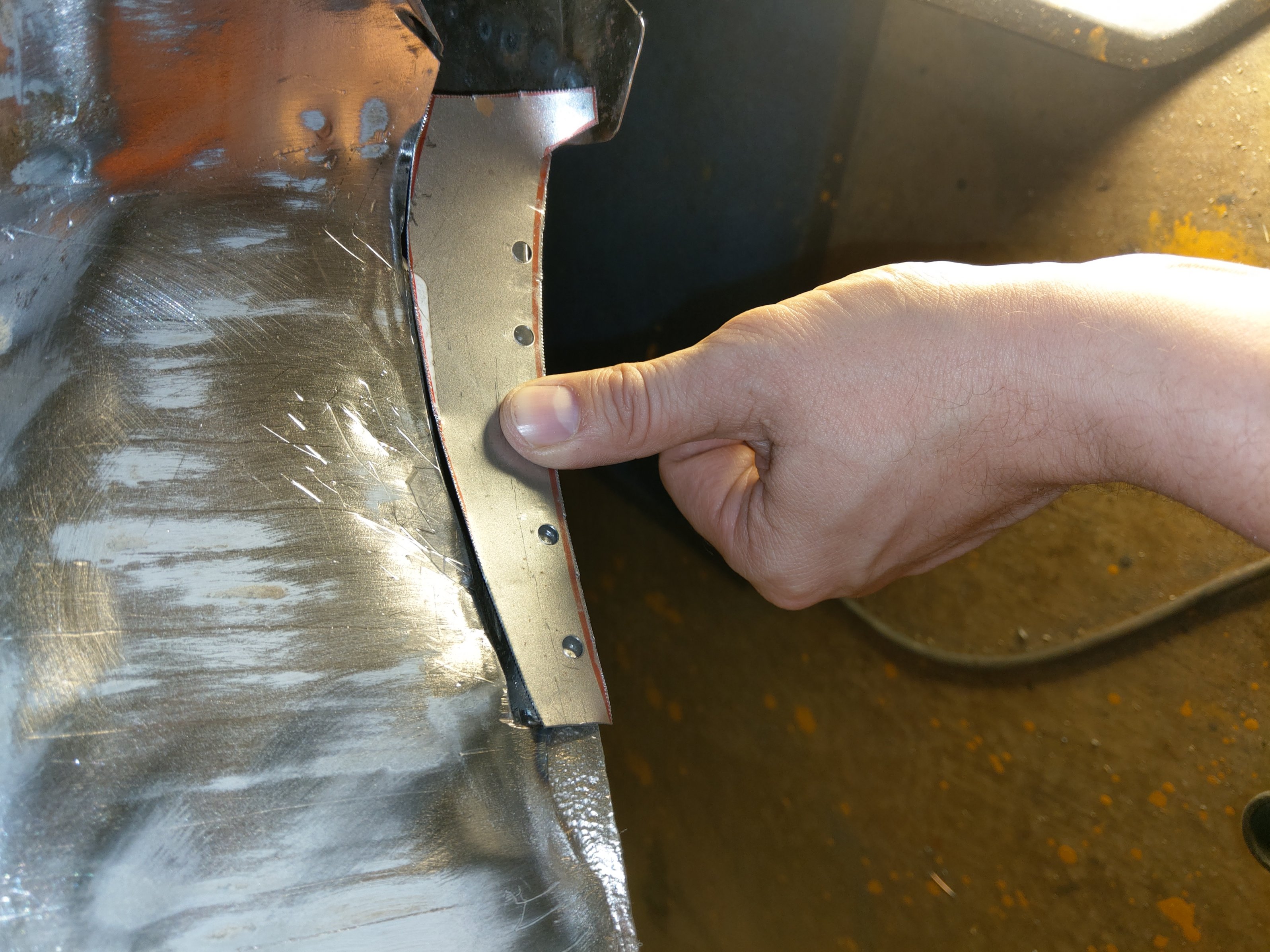

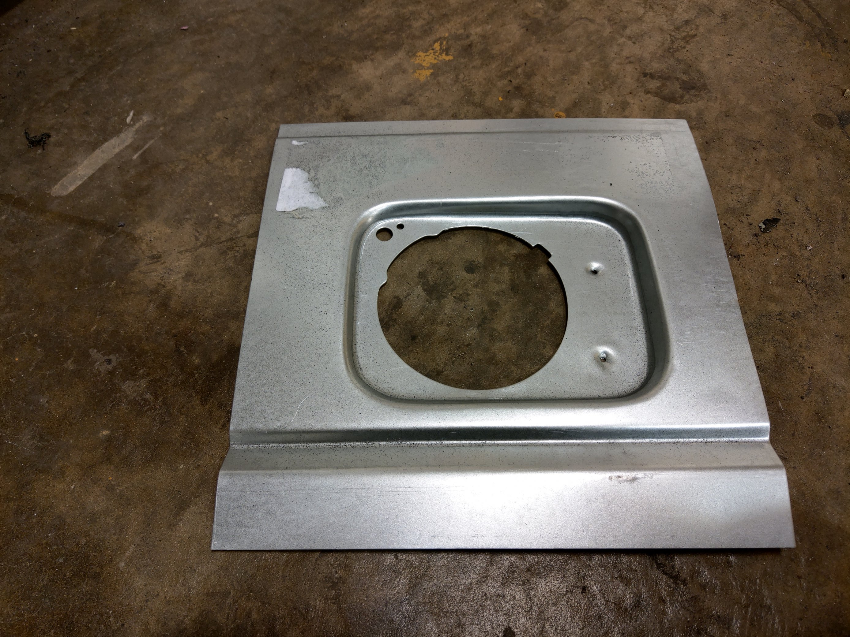

    Tankfäste mm
    Torsdag så bäst jag uppdaterar så Nisse har ngt att göra
    Fortsatte upp i höger hjulhus igår. Nästa del att byta är denna:
    Namn:  IMAG1486.jpg
Visningar: 9542
Storlek:  1.06 MB
    I hjulhuset ser det ut såhär:
    Namn:  IMAG1487.jpg
Visningar: 9549
Storlek:  1.00 MB
    Namn:  IMAG1488.jpg
Visningar: 9606
Storlek:  1.05 MB

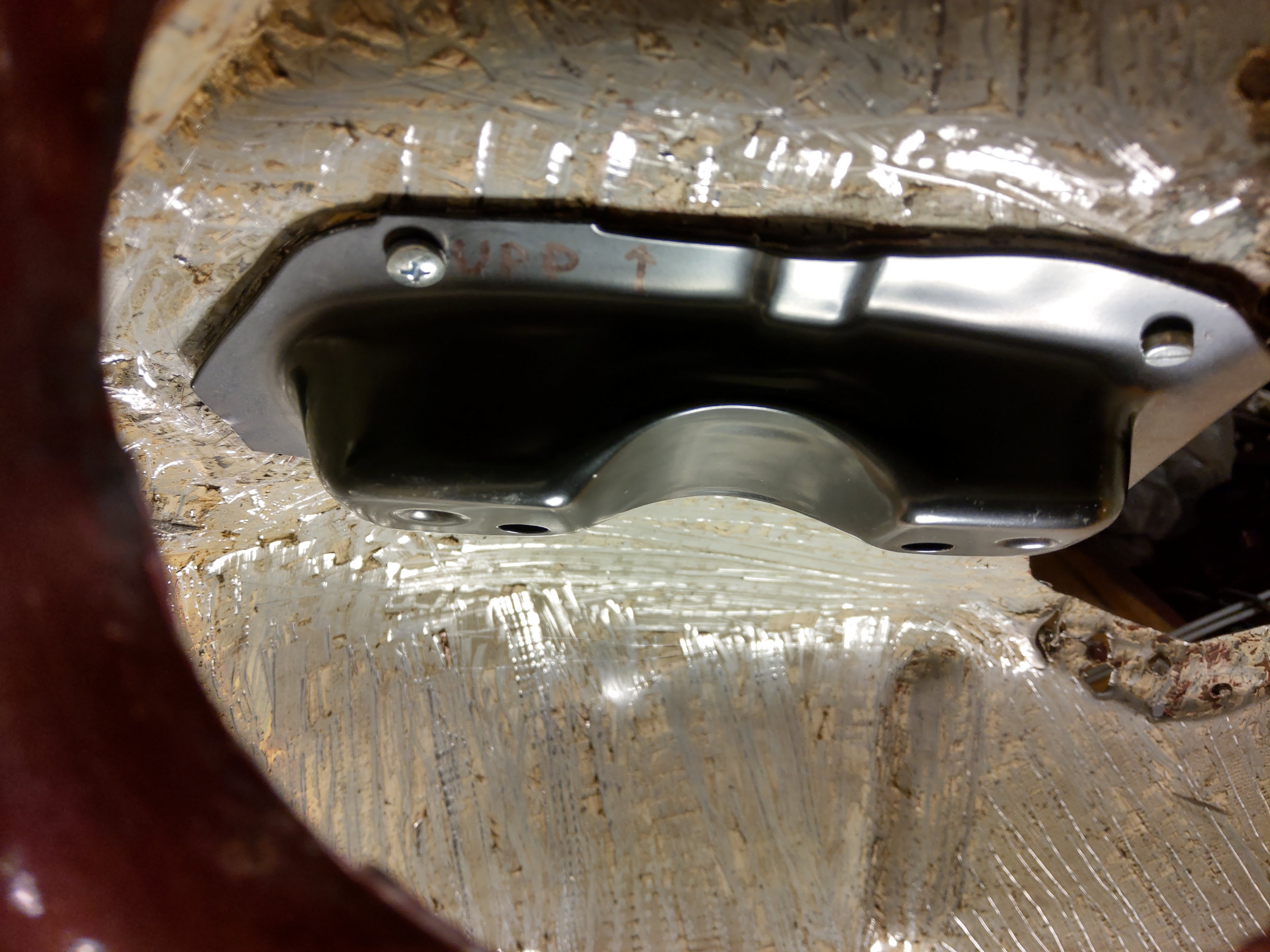

    Vän av ordning undrar såklart, ska det verkligen se ut sådär? Nej, det ska det inte. 2001 så monterade jag ner tanken för att byta hållare till soppapump och deras rör/slangar/fästen. Då fick jag det övre tankrörsfästet i handen som kaksmulor när jag lossade skruvarna. Då tillverkade jag denna biten som har funkat fint. Men nu när jag ändå måste laga rosten runtomkring så byter jag till en go originalbit från Classic Parts.
    Som vanligt med originaldelar så är passformen perfekt. Monterade den nya över den gamla och borrade två hål genom allting så jag kan få dit den nya på samma ställe som den gamla. Jobbigt om tankröret inte träffar hålet i karossen...
    Namn:  IMAG1489.jpg
Visningar: 9731
Storlek:  998.2 KB
    Namn:  IMAG1490.jpg
Visningar: 9490
Storlek:  1.10 MB
    Nu när jag vet att den nya passar kan jag ta bort det sista av den gamla:
    Namn:  IMAG1491.jpg
Visningar: 9667
Storlek:  1.06 MB
    Efter stunds slipning:
    Namn:  IMAG1492.jpg
Visningar: 9641
Storlek:  1.01 MB
    Provmontering ger att den fortfarande passar perfekt:
    Namn:  IMAG1493.jpg
Visningar: 9510
Storlek:  1 007.1 KB

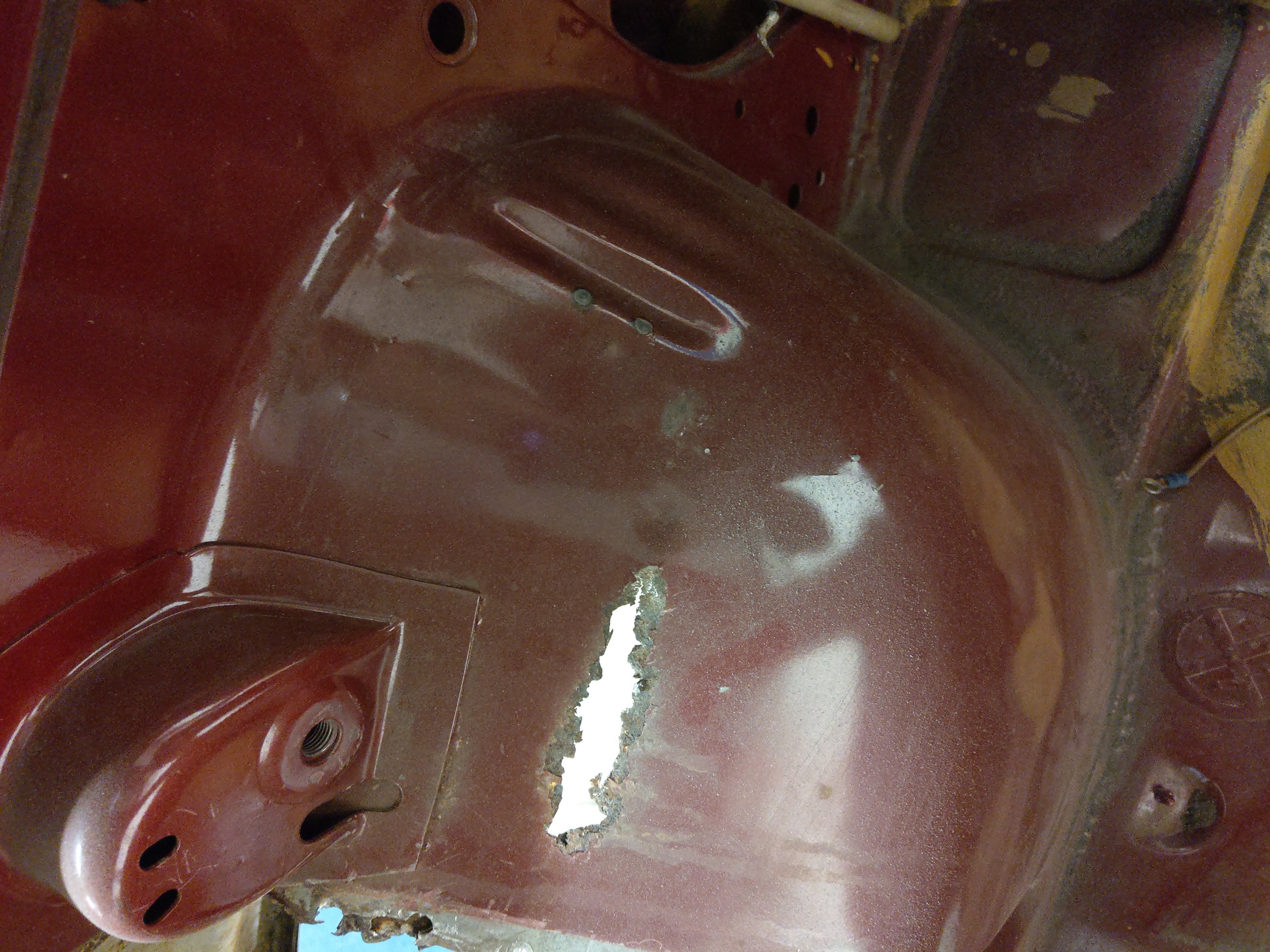

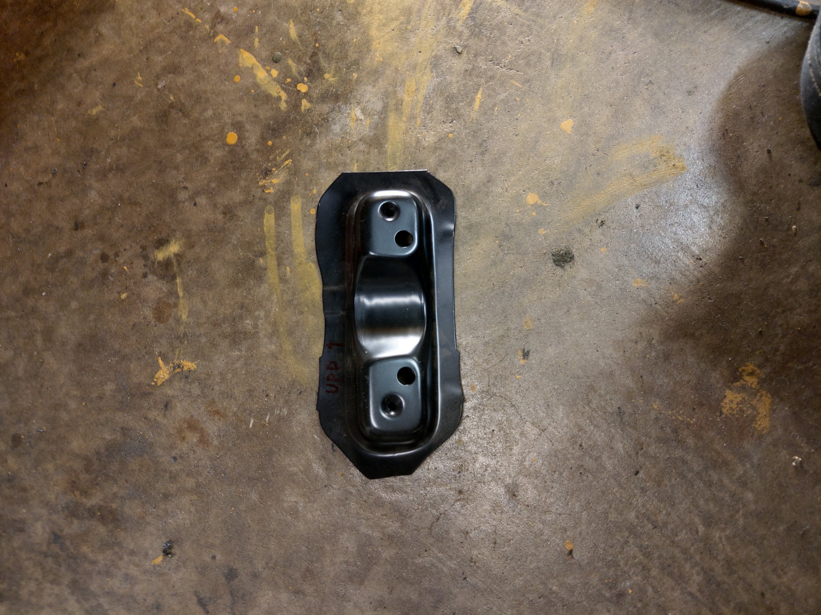

    Byte av denna kommer att bli ett ganska litet jobb och inget som jag oroar mig för. Det som är det jobbiga är denna:
    Namn:  IMAG1495.jpg
Visningar: 9761
Storlek:  1.09 MB

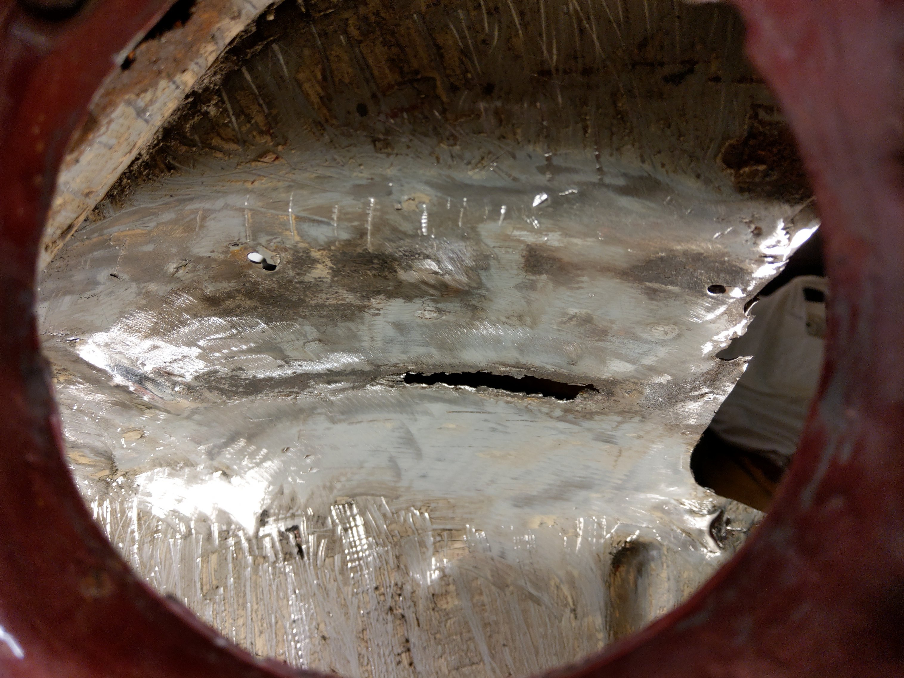

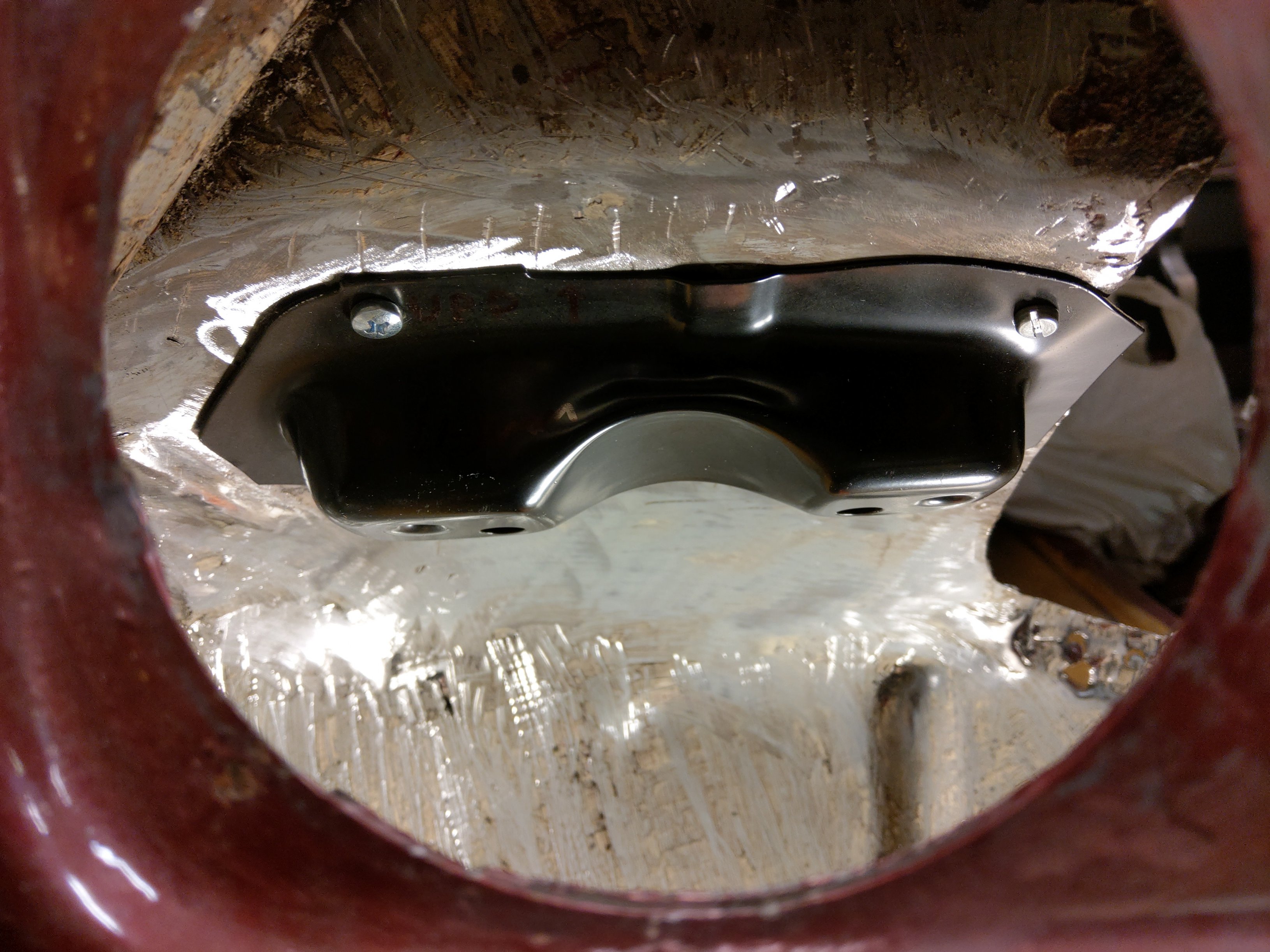

    Jag vet inte ännu om den måste bytas och jag är väldigt velig om hur jag ska göra. Jag har rost runt tanklocket, både på in och utsidan. Stora hål i den inre plåten som är mycket svåra att laga (med plåt) utan att skära upp hål i utsidan av karossen. Samtidigt tror jag (?) att den yttre plåten som syns kan bli ok med blästring om än tunn. Byter jag plåten så adderar jag nya ställen det kan rosta på och stor sannolikhet att svetsfogen (som ju hamnar mitt på karosssidan) inte blir helt osynlig, åtminstone inte över tid. Jag ska slipa, blästra och kapa mera för att bilda mig en uppfattning om det går att rädda yttre plåten eller inte.....men svåra beslut iaf. Såhär ser det ut efter slipning. Finns en risk att det blir hål i rostporerna när jag blästrat:
    Namn:  IMAG1494.jpg
Visningar: 9442
Storlek:  1 012.0 KB
    Några tips?

    Jag kan bara tillägga att vid tankröret så VET jag att min är rostig, resten av bilen TROR jag inte är så rostig som din (var).
    Fruktansvärt imponerande jobb i vilket fall som helst!
  19. #359
    Styrelsen
    Mattiass avatar
    Mattias Henriksson
    4270
    743
    Jag hade blästrat runt tanklocket, brukar hålla bättre än väntat, särskilt om bilen används sparsamt
