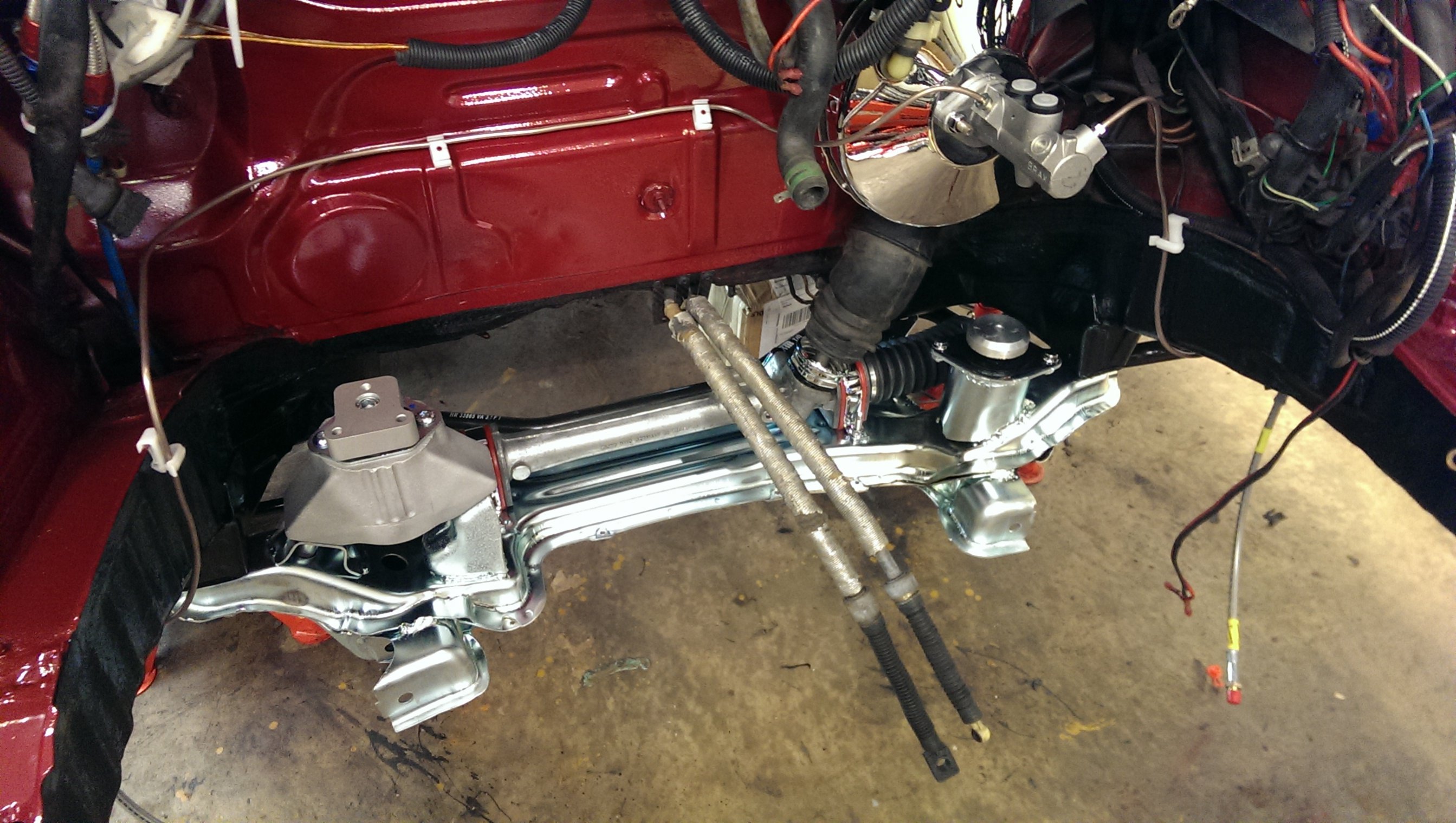

    Blev en kortare kväll i garaget idag, skall åka till Södertälje imorgon och har lite jobb som måste göras innan dess. I vilket fall som helst kom framvagnsbalken upp på plats på bilen med de främre bultarna (bakre går ju genom bärarmarna och kan inte sättas dit förrän dessa kommit tillbaka från kromet)
    Namn:  IMAG1633.jpg
Visningar: 6275
Storlek:  601.2 KB

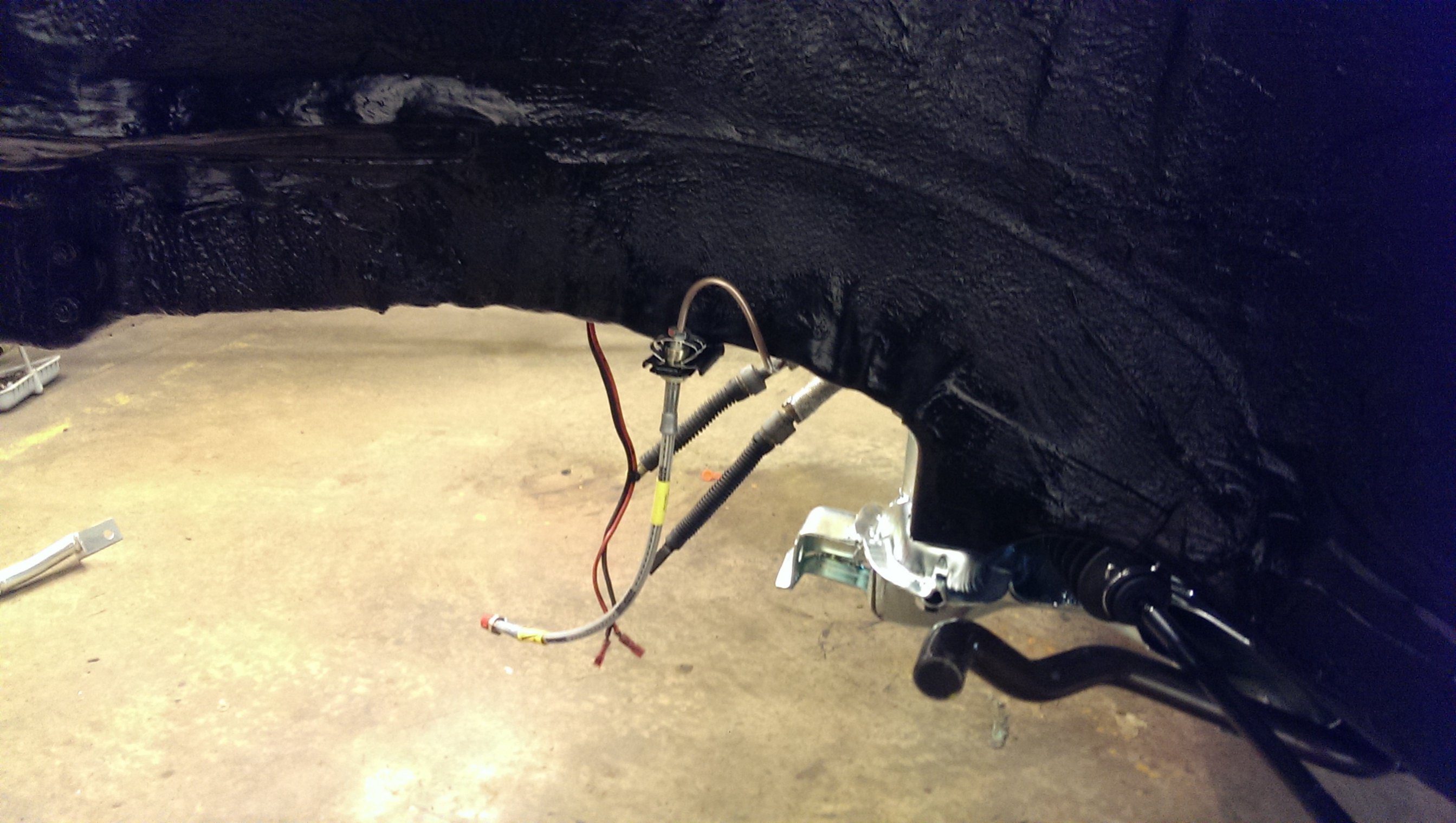

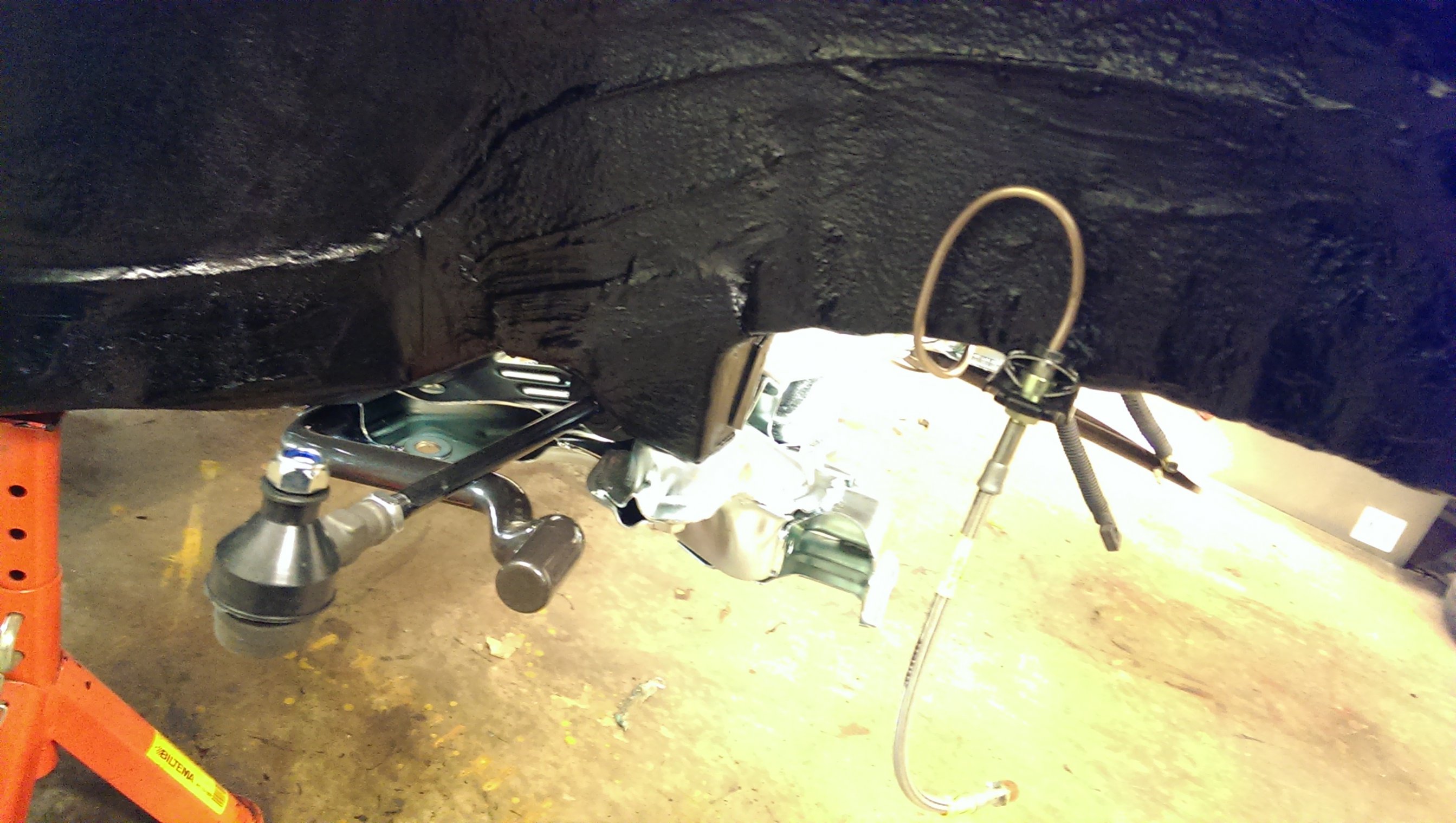

    Sen monterades nya bromsrör (Koppar/Nickel) med nya plastclips, kromade metalclips och stålomspunna Goodrigdeslangar:
    Namn:  IMAG1635.jpg
Visningar: 6265
Storlek:  482.2 KBNamn:  IMAG1634.jpg
Visningar: 6290
Storlek:  517.5 KB

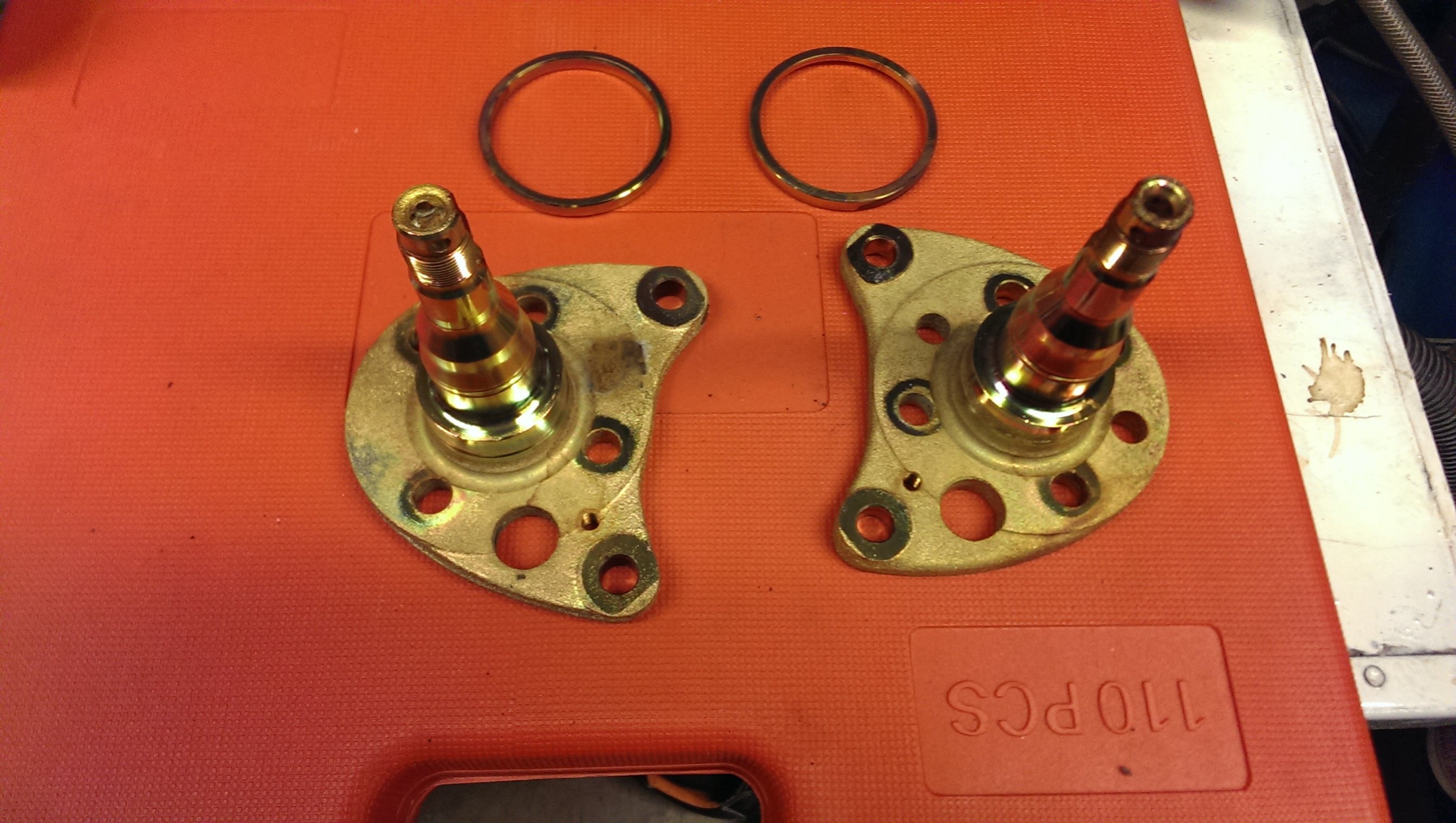

    Bakaxeltapparna har också kommit tillbaka från gulzinkningen:
    Namn:  IMAG1632.jpg
Visningar: 6493
Storlek:  563.6 KB

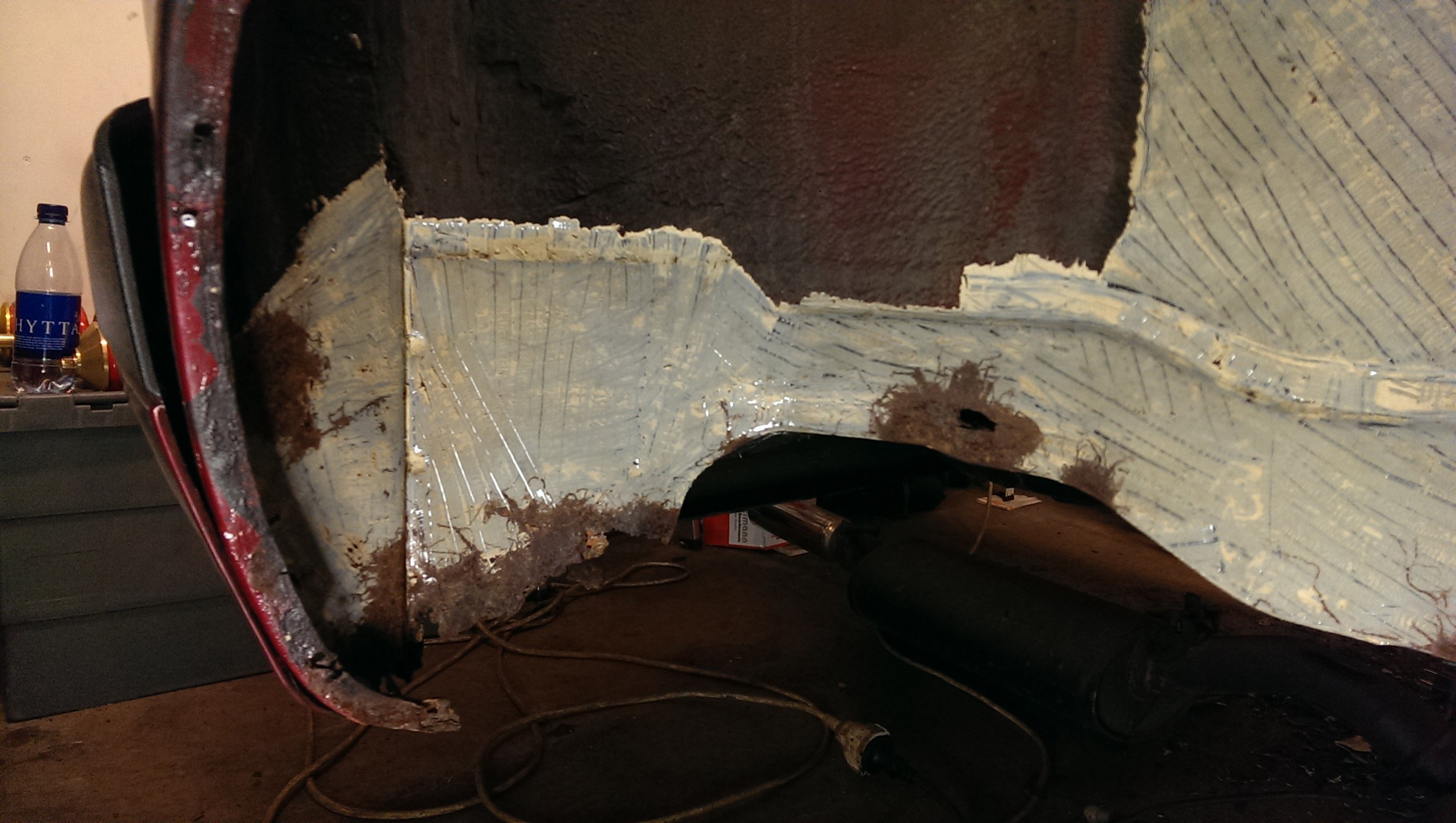

    Nu varnas känsliga läsare för kommande bilder. Detta är alltså bilder från en bil som inte är vinterkörd sen 1999 och som har stått inne i garage och som är väldigt välskött. När man renoverar en gammal bil så är det ju inte alltid som man hanterar blanka nya saker som är bolt-on, utan ofta är det en massa skit-mek också. I Tidigare inlägg så visade jag ju att jag var tvungen att laga en del rost i främre delen av bilen. Nu är det dags för bakre delen:
    Namn:  IMAG1646.jpg
Visningar: 6169
Storlek:  531.9 KBNamn:  IMAG1637.jpg
Visningar: 6030
Storlek:  558.6 KB

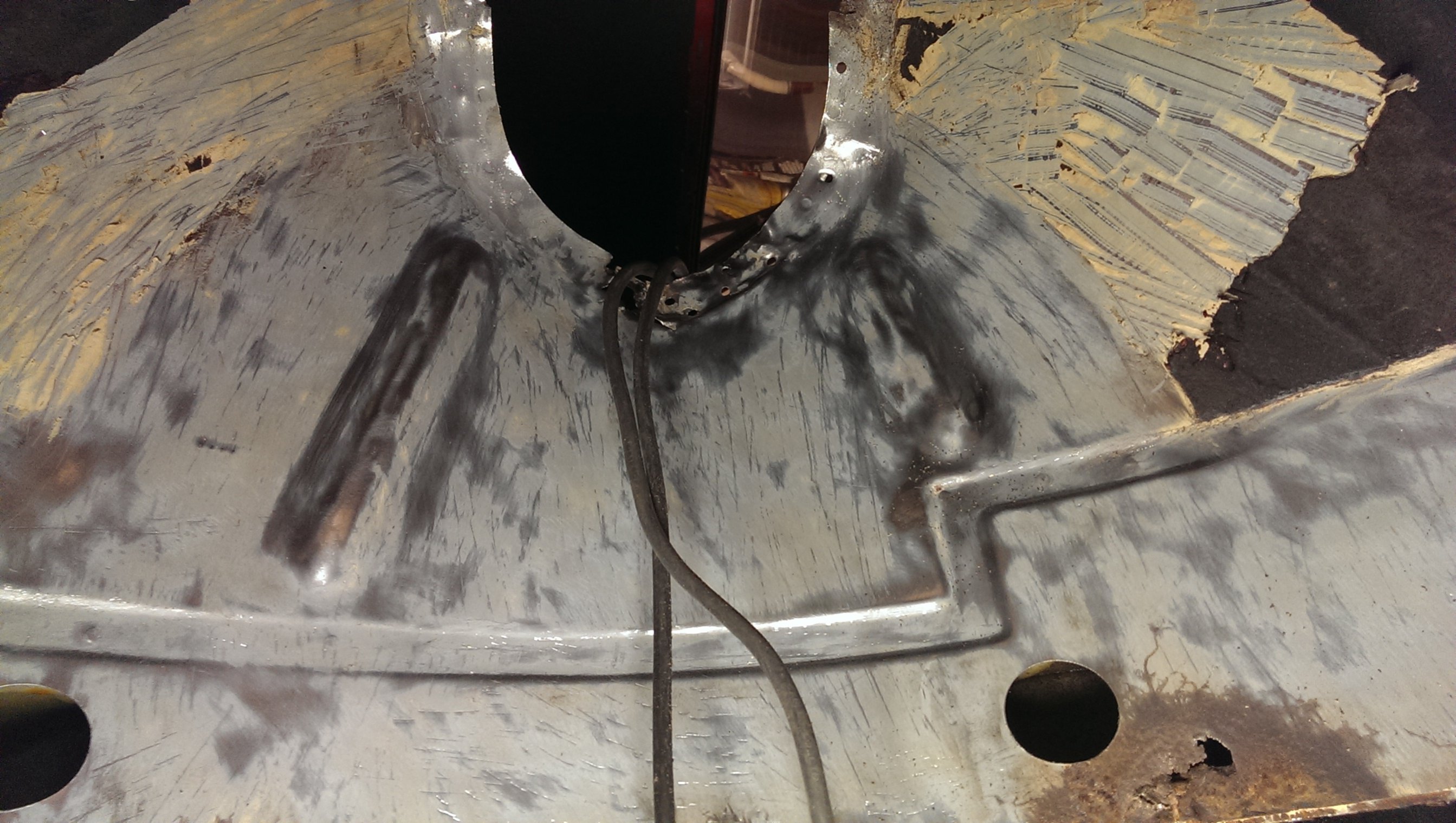

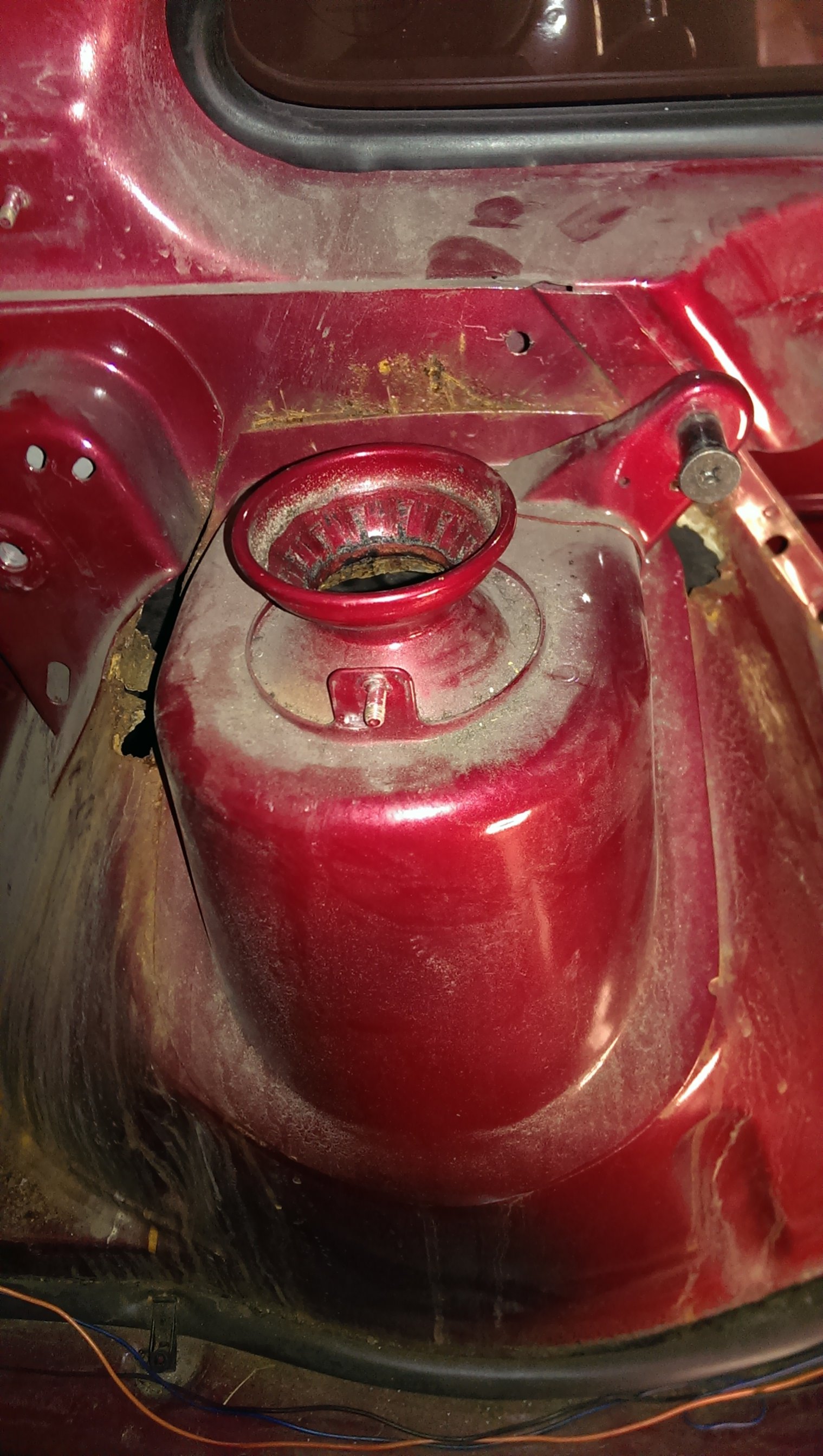

    Nu är detta ju inget unikt för just denna bilen, alla mk2 jag ägt har sett ut sådär, och många av er som läser skulle nog bli mörkrädda och ni kollade bakre hjulhusen på era bilar.... För att laga detta så måste man tyvärr plocka bort de bakre fjäderbenstornen, För att göra detta och ha en rimlig chans att få tillbaka dem igen är det bästa att försiktigt slipa lite så alla punktsvetsarna syns och sen borra ut dem med ett punktsvetsborr.
    Namn:  IMAG1648.jpg
Visningar: 6492
Storlek:  611.9 KBNamn:  IMAG1639.jpg
Visningar: 5916
Storlek:  670.7 KB

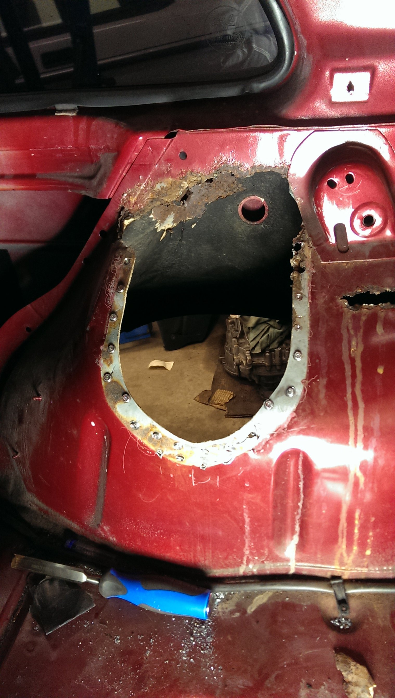

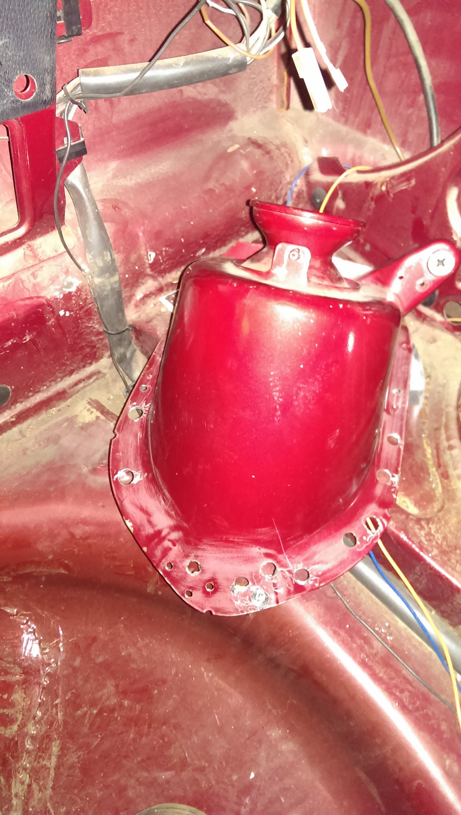

    Sen är det bara att bända med en huggmejsel och hoppas man hittat alla (vilket man aldrig gör därav skadorna längst ner. Sen kan tornet tas bort och lagas för sig samtidigt som man kan beskåda hela omfattningen av skadan på hjulhuset:
    Namn:  IMAG1643.jpg
Visningar: 6234
Storlek:  536.8 KBNamn:  IMAG1641.jpg
Visningar: 6482
Storlek:  553.8 KB
    Nästa steg blir att ta bort den rostiga plåten i hjulhuset och svetsa dit ny och sen svetsa tillbaka fjäderbenstornet. Sen är det dags för alla andra hålen i bakre hjulhuset, mer om dem framöver....

    Hjulnav bak

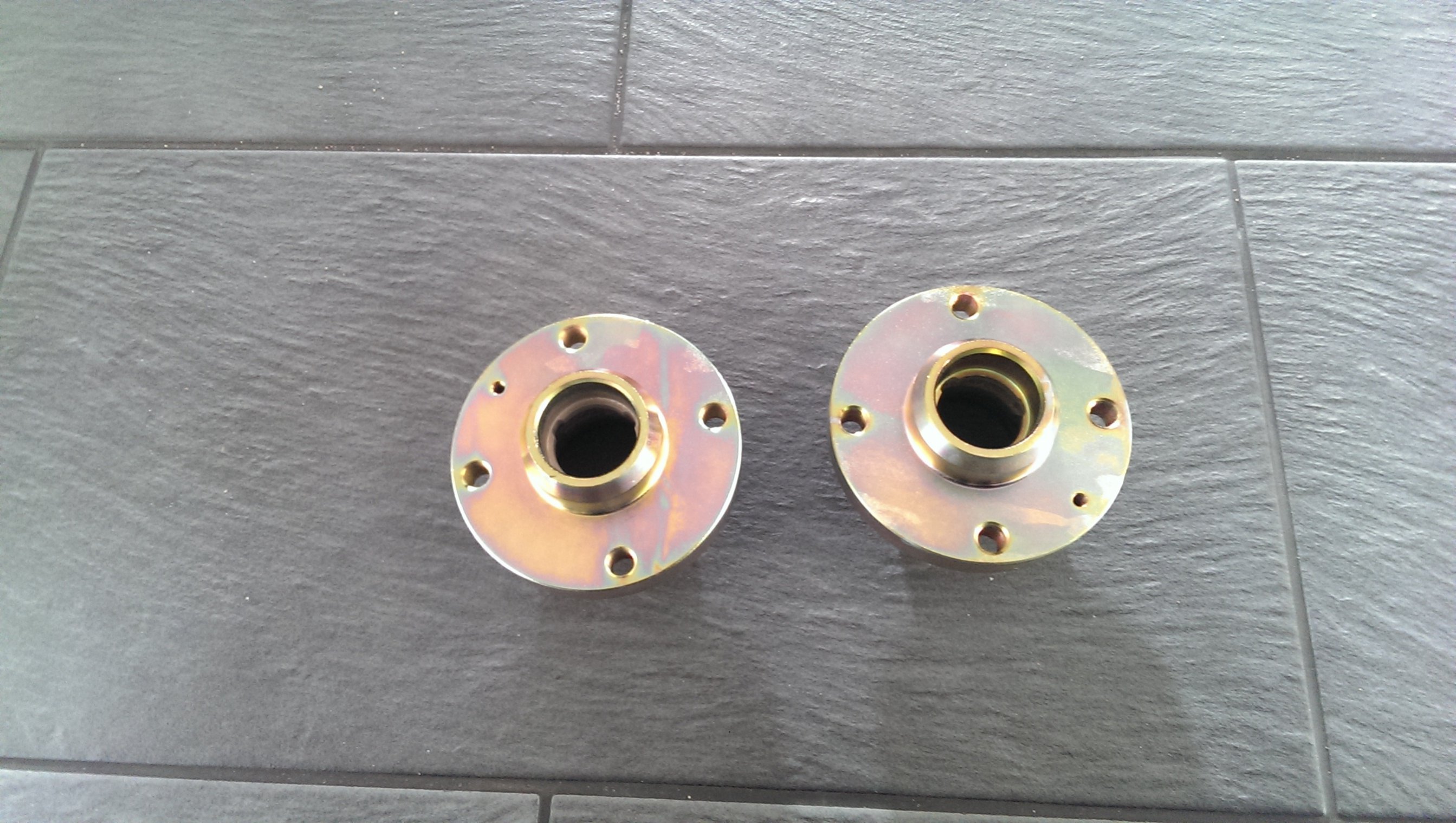

    Hämtade precis hjulnaven bak från kromfirman. Dessa var tydligen mkt besvärliga att ytbehandla och de hade fått köra flera olika försök innan zinken fäste. Nu är de iaf klara och får pressa i hjullagrena nästa gång jag är i garaget.
    Namn:  IMAG1657.jpg
Visningar: 6451
Storlek:  589.6 KB

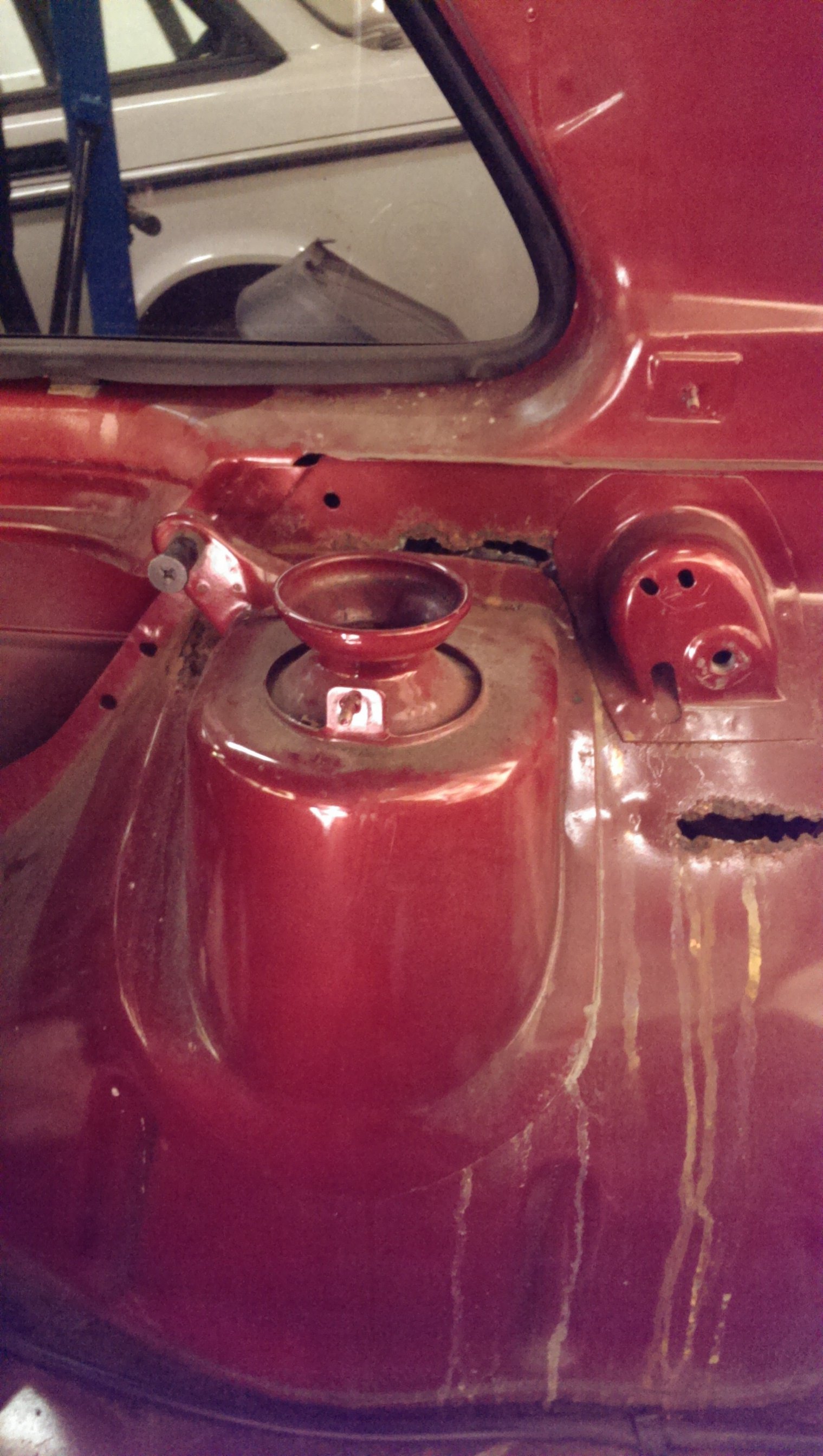

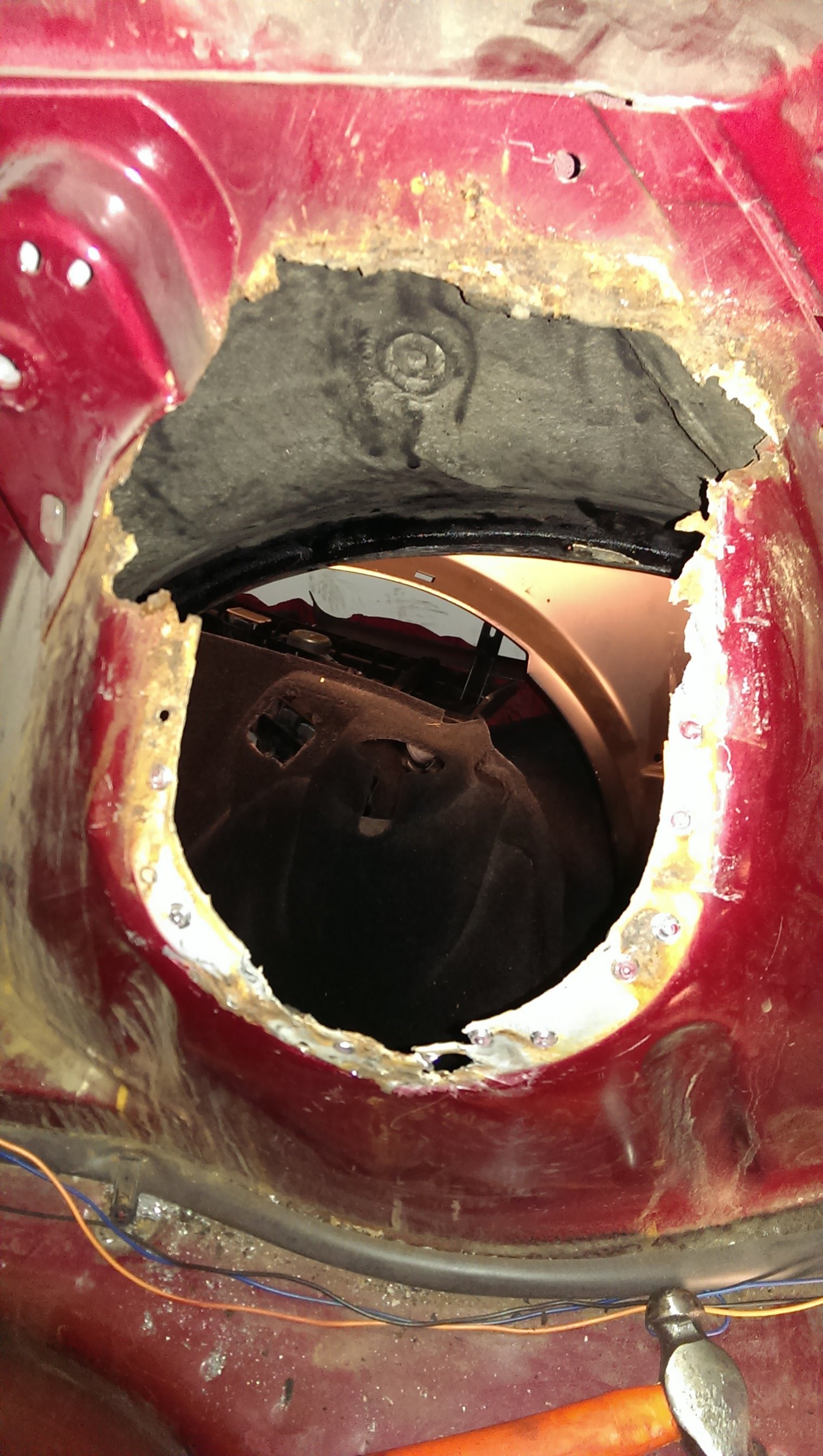

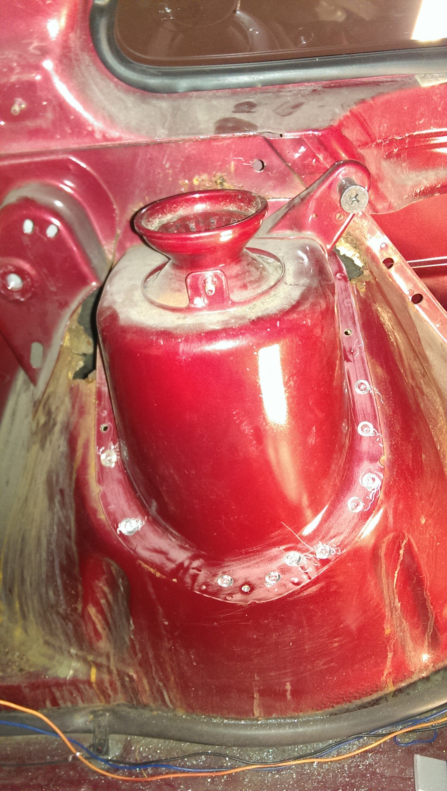

    Varit mycket annat denna veckan som tagit tid så det har inte blivit så mycket i garaget. Men nu har jag borrat loss andra sidan, vilken var ännu sämre än den första. Detta var visserligen väntat, då den sidan med tankpåfyllningen innehåller fler smutsfickor och fler svetsar som är utmärkt grogrund för rost. Som ni kanske ser genom hålet så är även inre karossidan rejält angripen och jag är lite tveksam om jag verkligen kommer att kunna komma åt och laga detta genom hålet för fjädertornet. Troligtvis så får jag kapa bort ett stort hål från insidan och sen svetsa tillbaka det igen.
    Namn:  IMAG1661.jpg
Visningar: 5718
Storlek:  548.6 KB
    Själva fjäderbenstornen är däremot i helt ok skick, efter att ha skrapat bort all det infernaliska karosserikittet som VW sprutade på 1988 så är det bara lättare rostangrepp som kommer att gå att slipa/blästra bort, så dessa kommer att vara relativt enkla att fixa:
    Namn:  IMAG1662.jpg
Visningar: 6619
Storlek:  678.4 KB

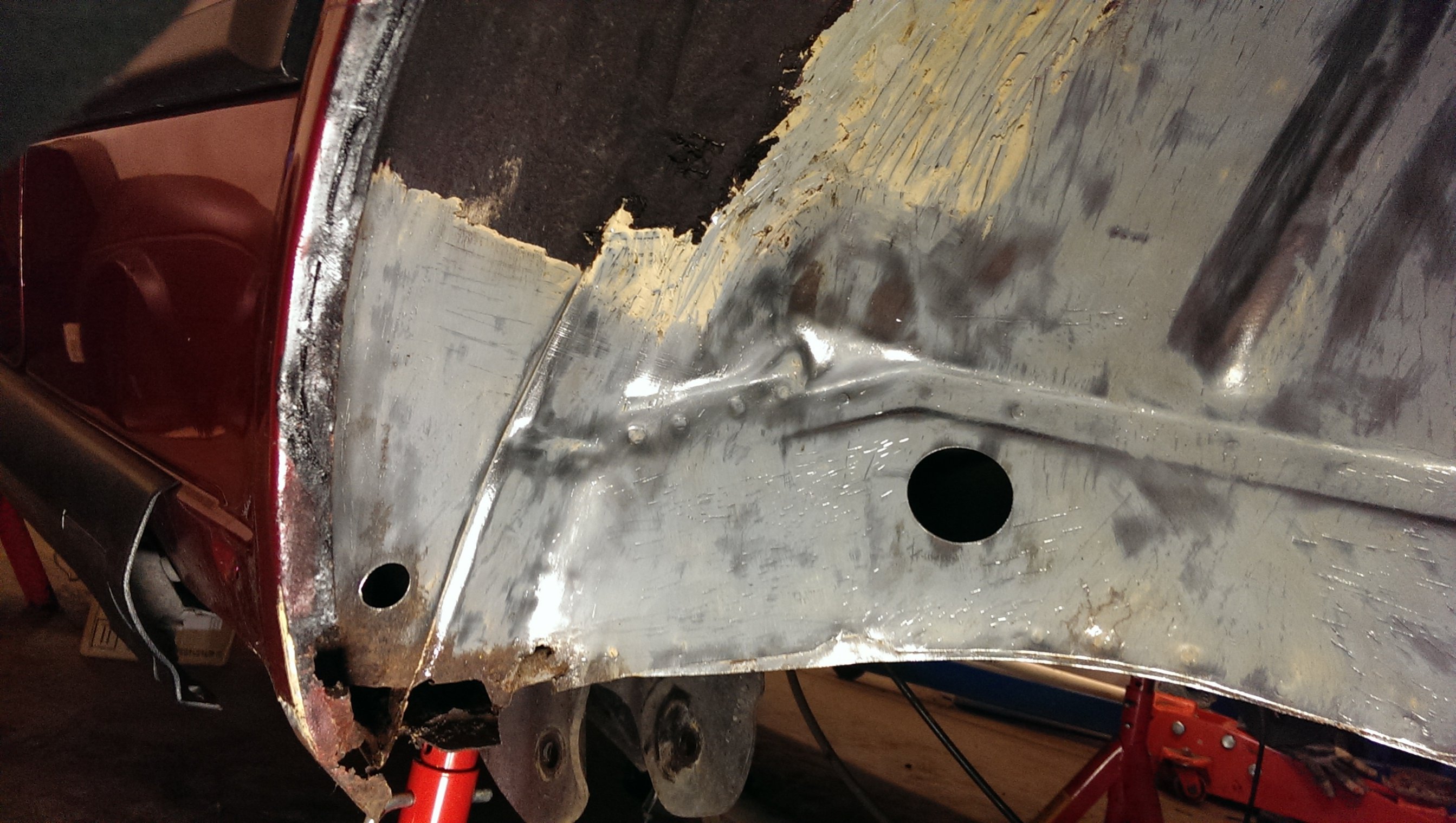

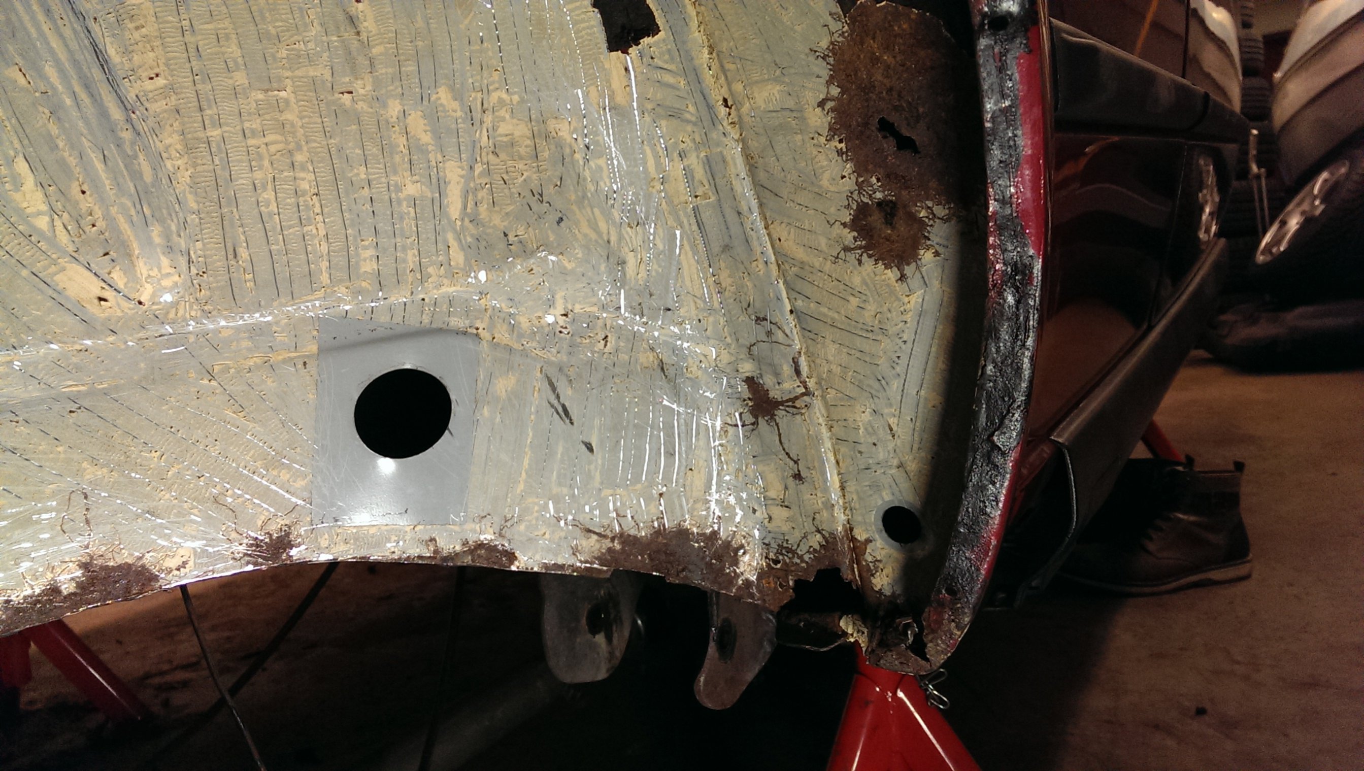

    Då har det blivit 5 timmar i garaget idag. Skrapa och slipa hjulhusen för att få bort allt karosserikitt som är sprutat under bilen och exponera plåten så att all rost verkligen blir lagad. Inte klart men en bra bit på vägen iallafall!
    Namn:  IMAG1674.jpg
Visningar: 6392
Storlek:  616.8 KBNamn:  IMAG1677.jpg
Visningar: 6164
Storlek:  602.9 KBNamn:  IMAG1676.jpg
Visningar: 5837
Storlek:  581.1 KBNamn:  IMAG1675.jpg
Visningar: 6306
Storlek:  552.5 KBNamn:  IMAG1673.jpg
Visningar: 6102
Storlek:  478.4 KB

    Fasen vad rost Micke!!! Jag har några ställen jag vet om, under gummilisten på bakrutan, vid tanklocket och i bakkant vid ena bakre sidorutan. Mer tänker jag inte leta efter. ;-)

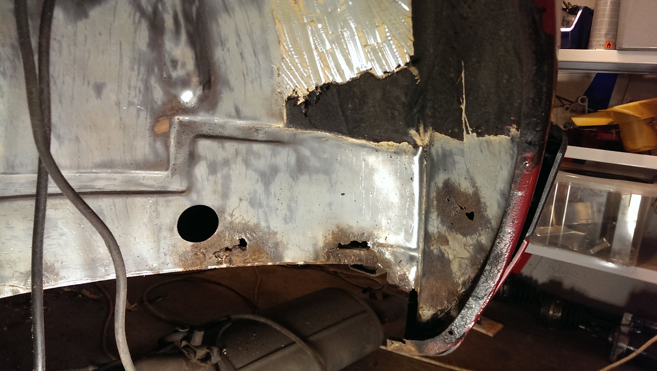

    Mer skrapning
    Då blev det ytterligare 5h i garaget igår med fortsatt skrapning av hjulhusen bak. Nu är det bara en liten fläck på 15x15cm i höger hjulhus kvar. Blev inga kort denna gången, glömde det. Nu när jag skrapat av allt såå kan jag iaf summera eländet. Från werk34 blev det skärmkant yttre och inre på båda sidorna (nedersta 10cm som behöver bytas), ny bakplåt under kofångaren, nya bakaxelinfästningsbalkar båda sidorna samt fästet till tankpåfyllningsröret från VW heritage. Allt är beställt och markerat som skickat hos båda så det trillar nog in de närmaste dagarna.

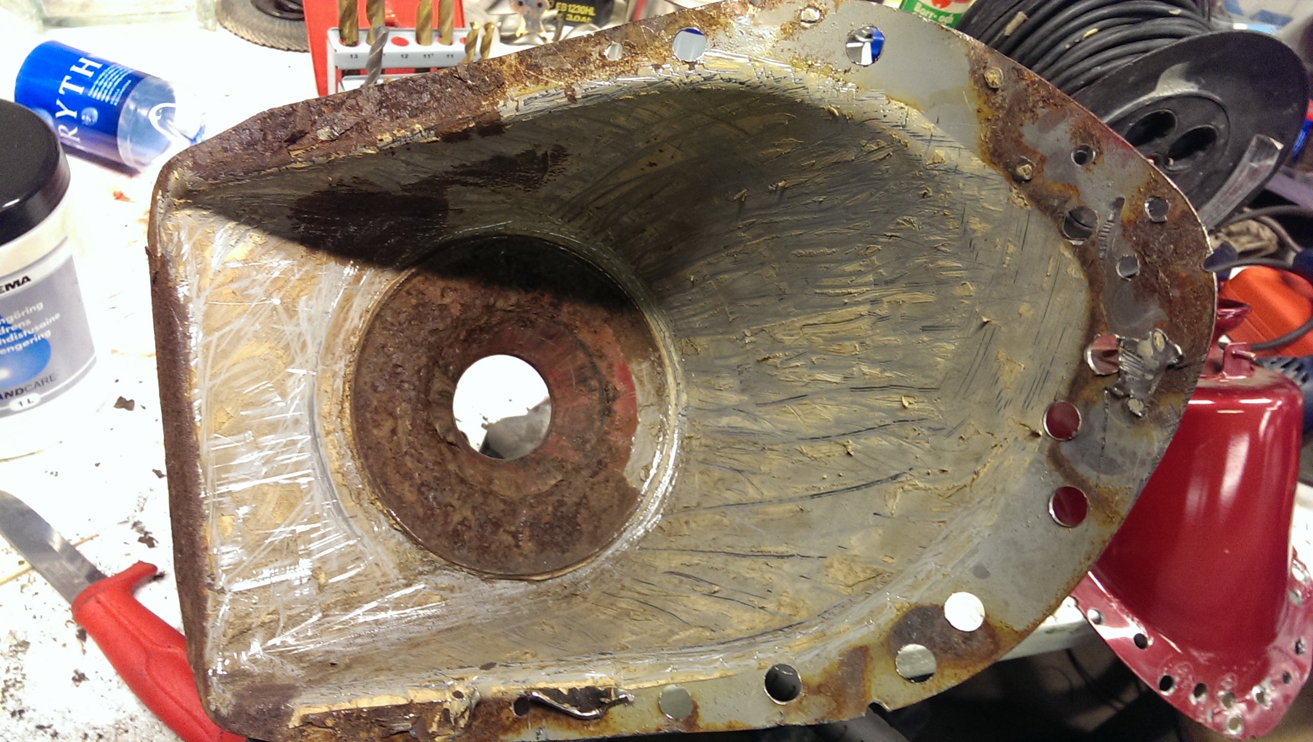

    Till hjulhuset runt tanklocket så finns det ingen reprationsplåt att köpa så där får det bli att knacka själv. Dock så är det så pass dåligt där att jag kanske åker på att kapa upp ett hål i karossen runt tanklocket för att komma åt och sen svetsa i en ny del på utsidan. Får se vad det blir, tänker börja svetsa vänster sida och förtränga höger en stund

    Bäst du inte kollar Nisse....
    Citat Ursprungligen postat av GTI-nissen Visa inlägg
    Jag är faktiskt själv chockad av hur dåligt det är. Enda anledningen att jag slutade med mk1 bilar var att de rostade så mycket och jag efter ett antal helrenoveringar kände mig mätt på att svetsa.....gick sådär får man säga....
    Det värsta är att nästan inget syntes. Det fanns några pyttesmå blåsor runt gummit vid tanklocket, det var det enda som syntes utifrån. Men under allt j*vla karosserikitt som nått snille kom på att spruta bilarna med på fabriken har den bruna masken fått härja fritt.
    Det kommer ju att lösa sig, men det tar nog ett extra halvår i garaget och en ny lack på bilen

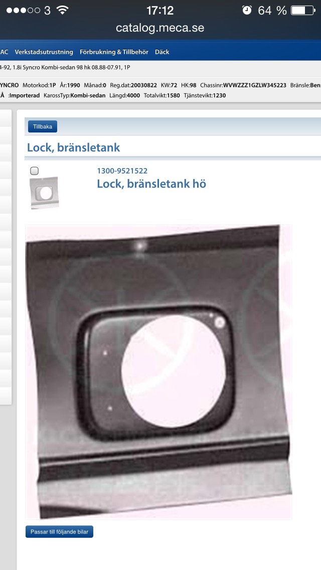

    Till hjulhuset runt tanklocket så finns det ingen reprationsplåt att köpa så där får det bli att knacka själv. Dock så är det så pass dåligt där att jag kanske åker på att kapa upp ett hål i karossen runt tanklocket för att komma åt och sen svetsa i en ny del på utsidan. Får se vad det blir, tänker börja svetsa vänster sida och förtränga höger en stund [/QUOTE]
    denna plåten du behöver?? Namn:  image.jpg
Visningar: 5591
Storlek:  107.0 KB isf finns den på meca, jag åkte på att byta på min gamla golf 2a
Visningar: 5591
Storlek:  107.0 KB isf finns den på meca, jag åkte på att byta på min gamla golf 2a [/QUOTE]
    Nä tyvärr inte, denna plåten rostar först när det som är innanför har rostat upp och det är det innanför som jag behöver

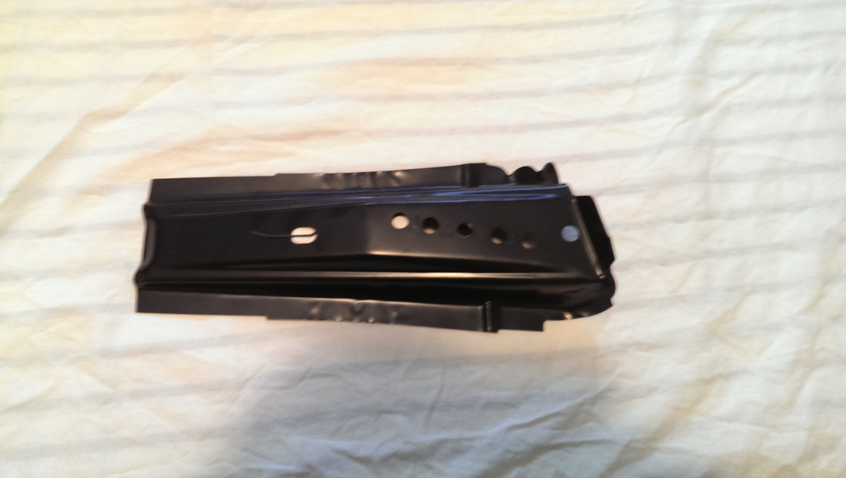

    Volkswagentomten var här idag :)
    Idag fick jag ett litet paket av Svenska Volkswagen, sista tillgängliga balken för tankbanden i hela Europa Nu har den utgått.....

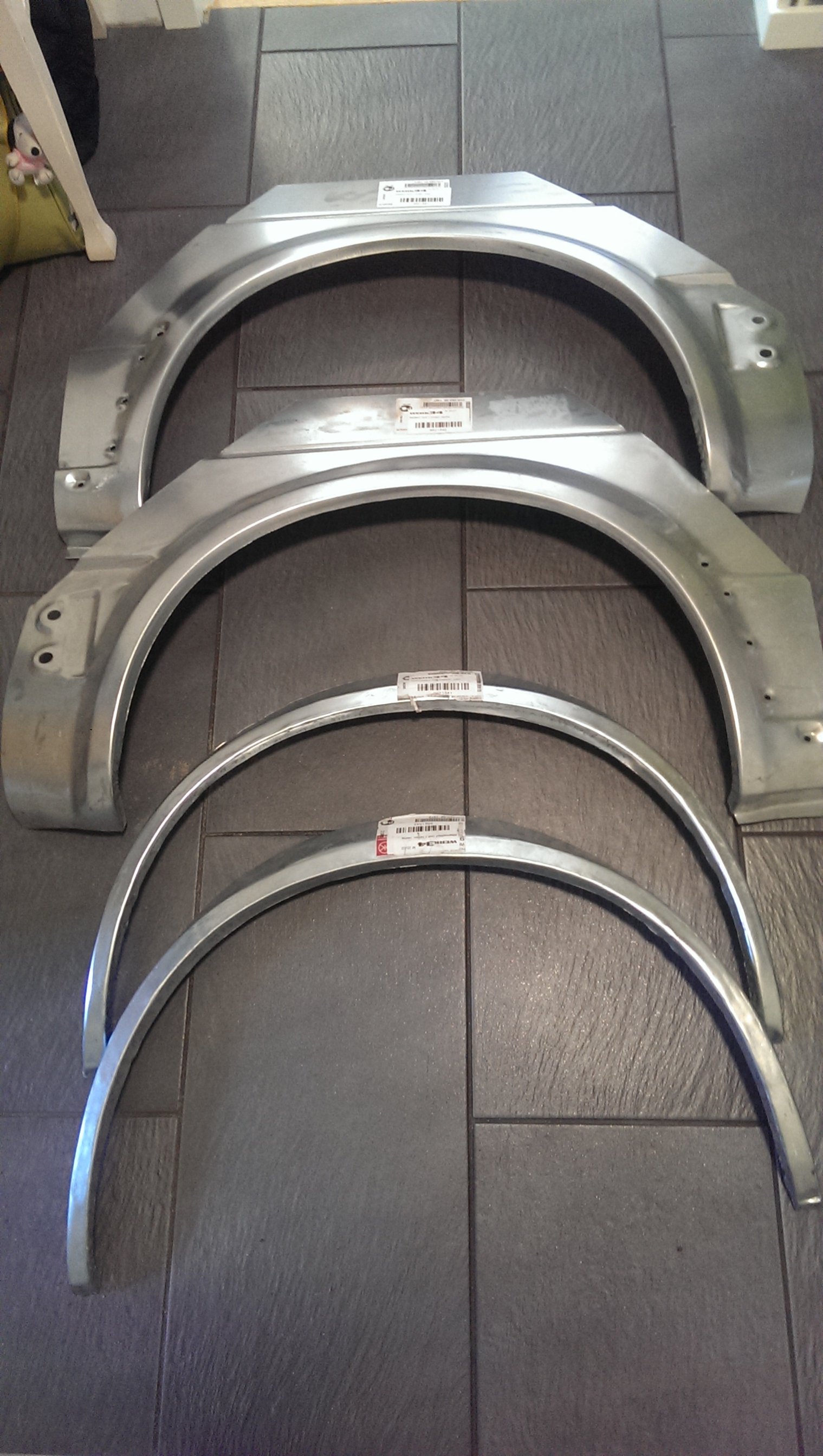

    Mer grejer

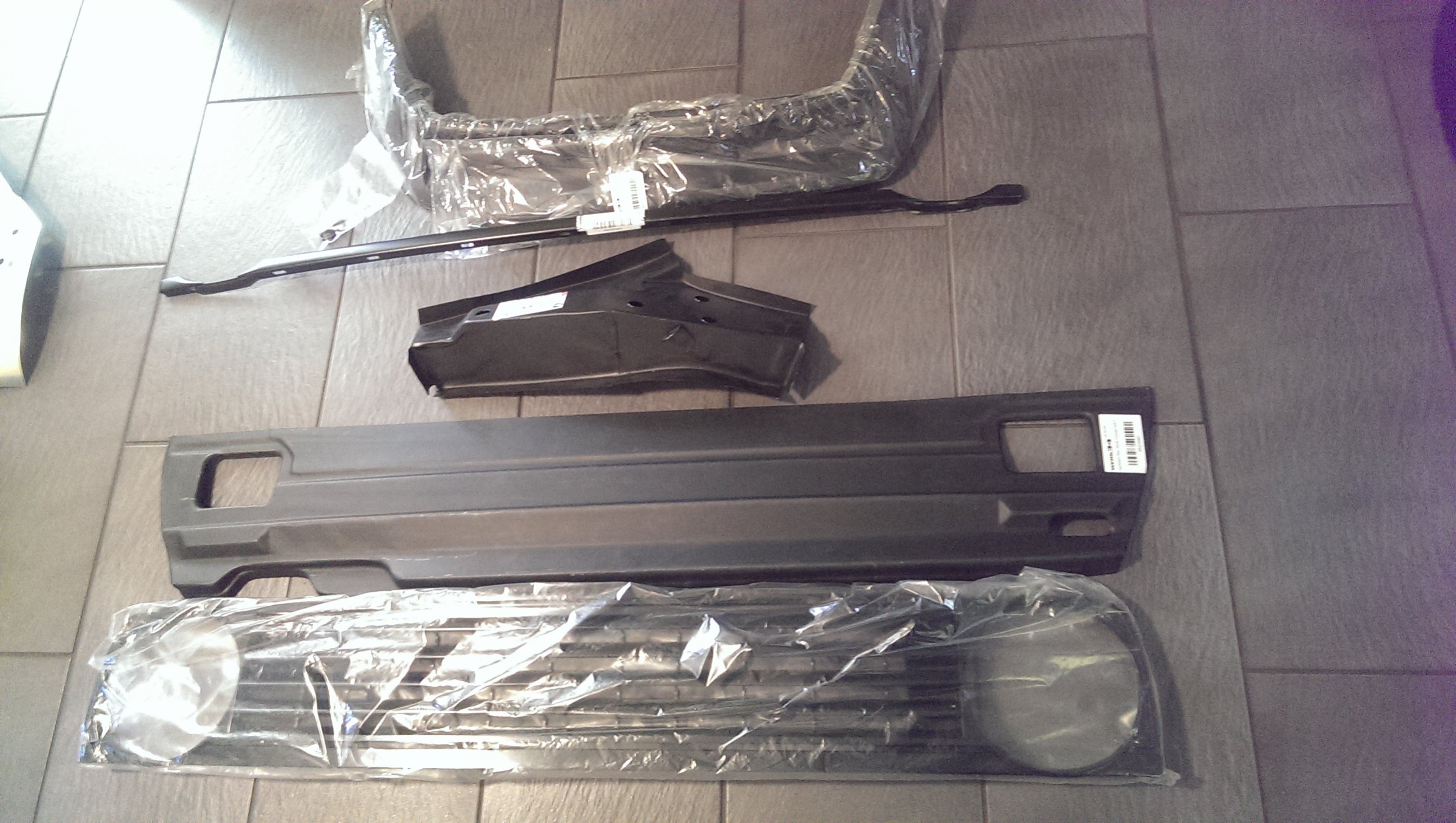

    Kom ett paket från werk34 idag, dock var 2 grejer restade (tankband och baxelfästesbalk) men nu har jag lite att svetsa på iaf!
    Namn:  IMAG1707.jpg
Visningar: 5793
Storlek:  579.8 KBNamn:  IMAG1706.jpg
Visningar: 5835
Storlek:  524.9 KB

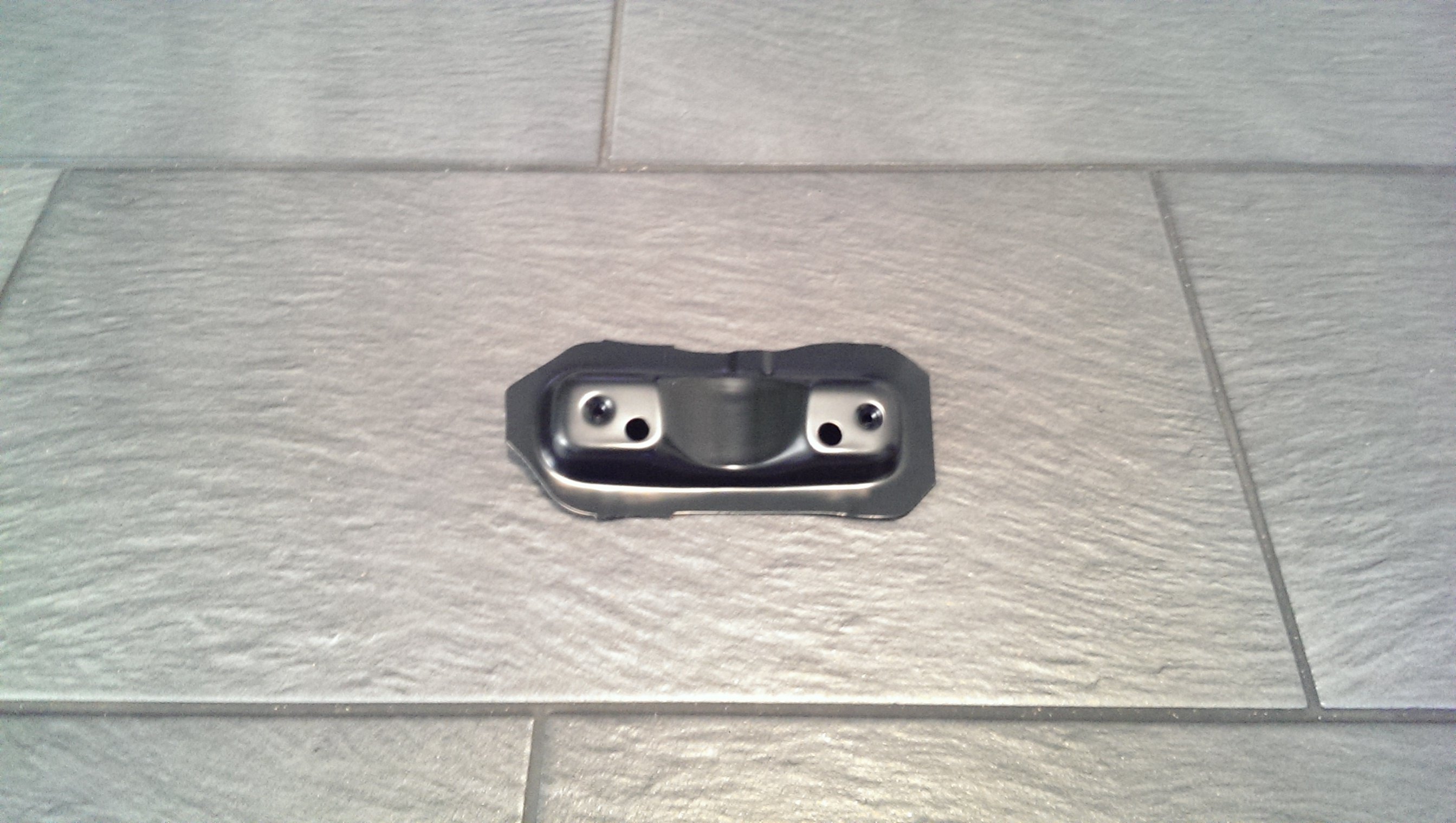

    Paket från VWheritage
    Idag kom det ytterligare ett paket, från VW Heritage med fästet till tankpåfyllningsröret. Nu börjar det likna något
