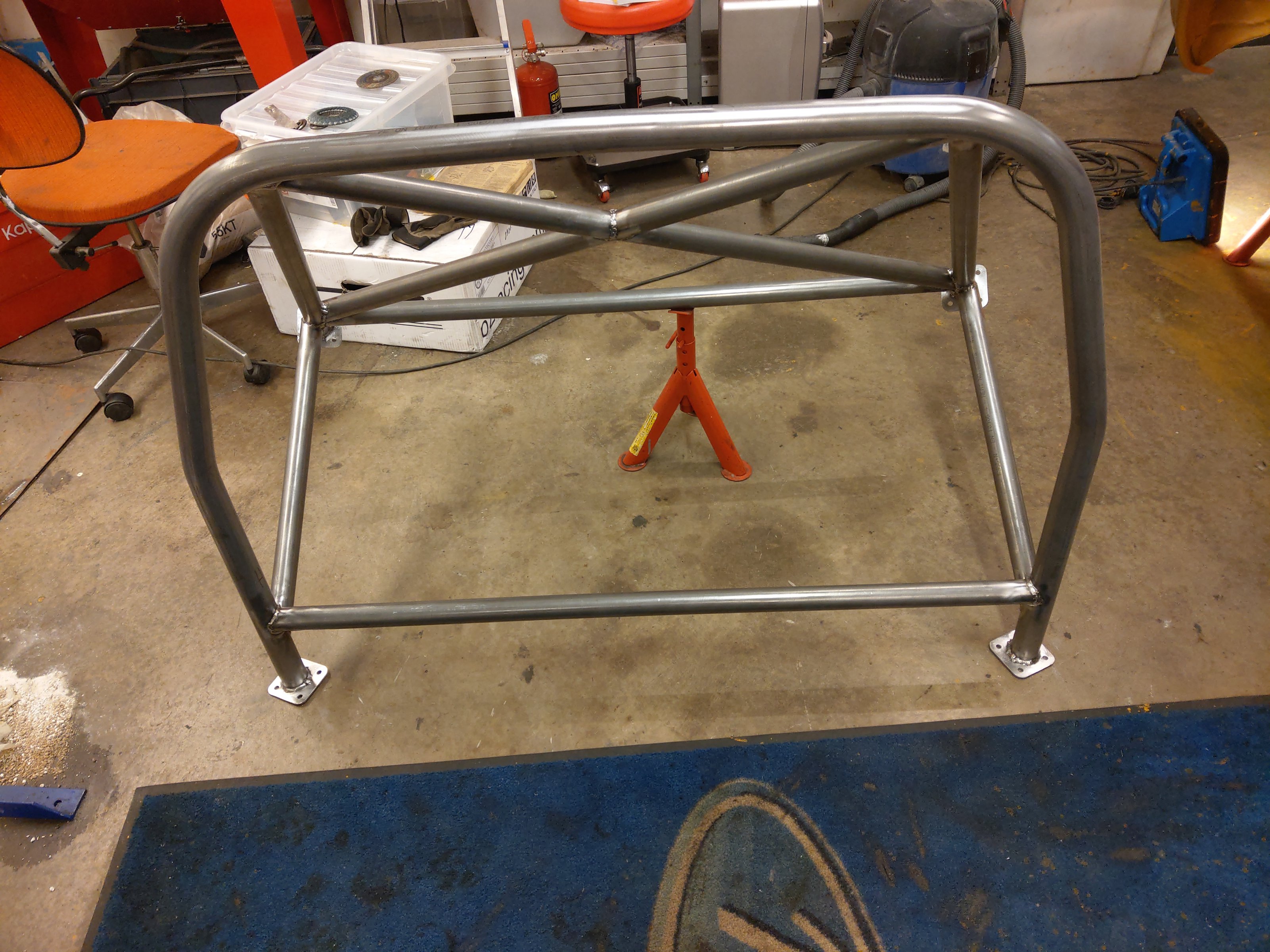

Slutförde svetsningen på buren och borstade alla svetsar så den är klar för grundfärg.
Tänkte nog att jag ska lacka den grå, typ den färgen som rören har och sen matt klarlack på det. Ser det lite ut som den är obehandlad. Kan det bli snyggt?Bilparken: Golf 1 1983, Golf 2 GTI 16V 1988, Golf 8 GTE 2022, ID 4 GTX 2022, Fiat Ducato Burstner 2007

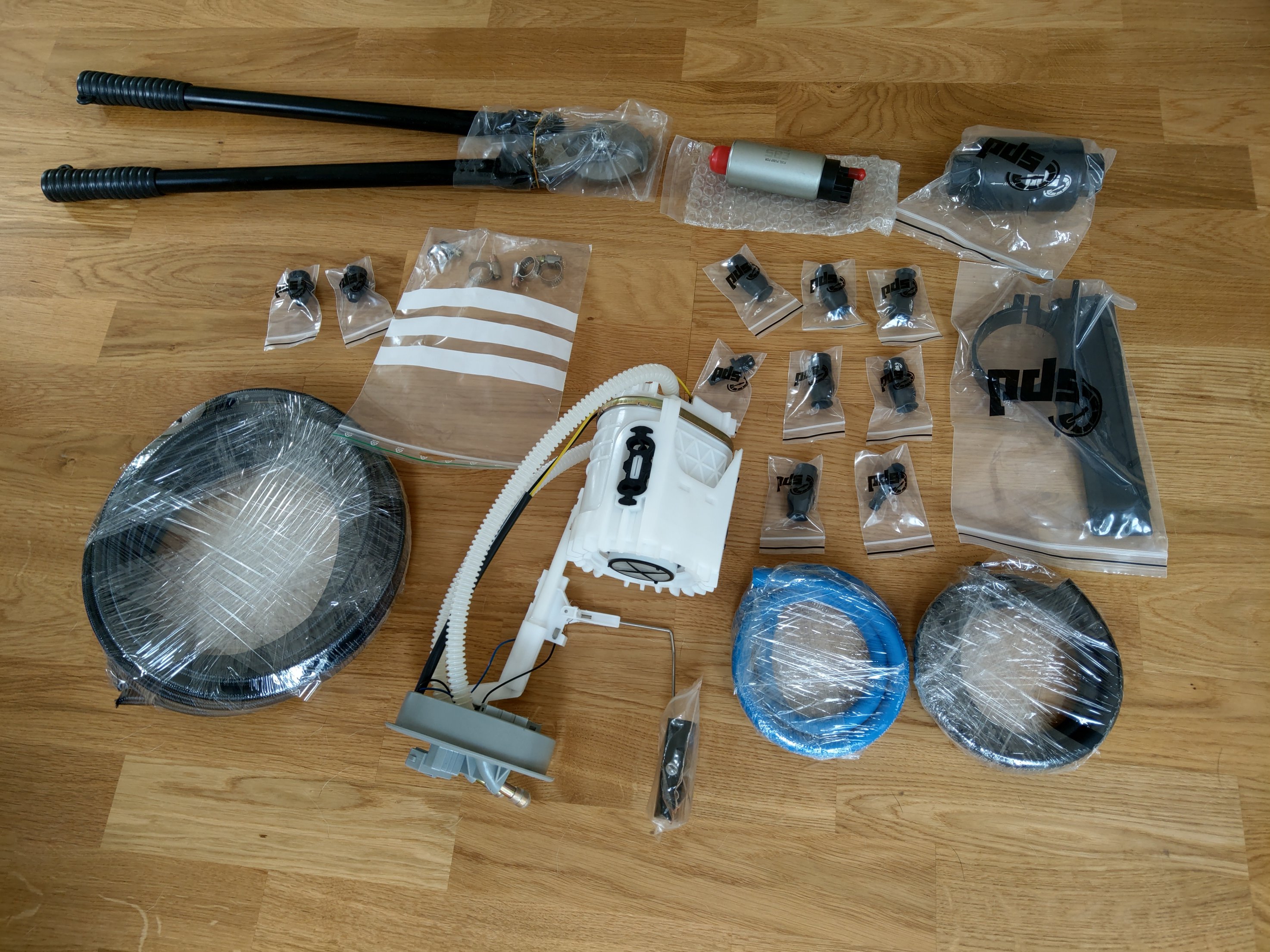

EN punkt på listan var att fixa ett bränslesystem. Sen innan är det bestämt att det blir E85 och att jag kommer att köra Golf 3 VR6 tank (har inbyggd soppapump och catchtank). För att bilen skall bli godkänd SFRO och SBP behöver bränslesystemet vara godkänt för E85.
Så jag besökte Speeding i Borås och fick hjälp att välja ut: in-tank bränslepump, dränkbara slangar inne i tanken, bränslefilter, bränsleslang under bilen AN6 PTFE samt kopplingar. Allting avsett för E85 och med lämplig kapacitet för min bil. Köpte tången för att klippa AN slang också. Sist jag gjorde detta blev jag vansinnig på att försöka tejpa och såga slangen som bara trasade upp sig.
Så nu har jag allt för att montera tanken i bilen. Fattas bara lite färg under bilen.....

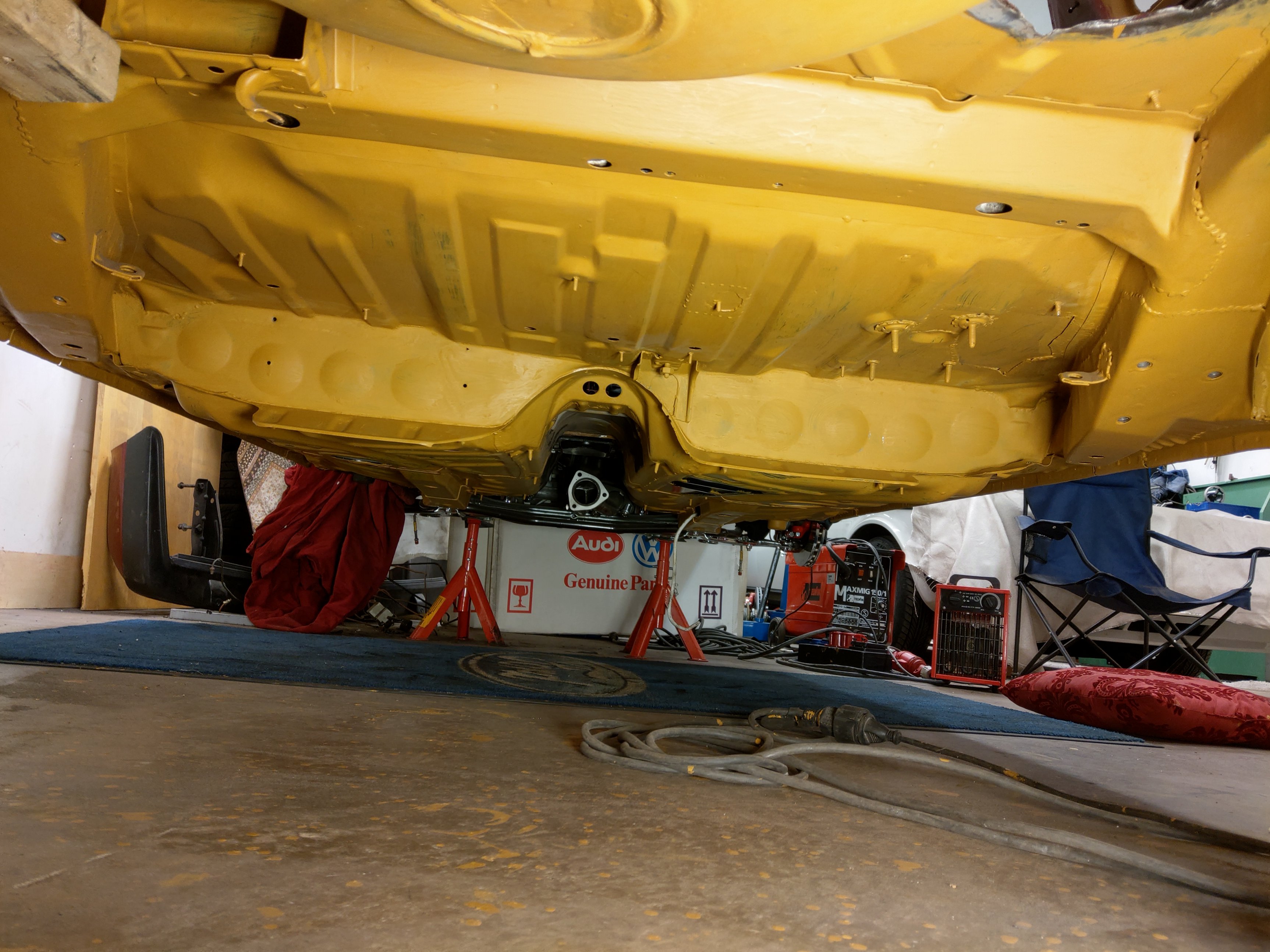

Var garage förra veckan och denna veckan också, men var lite dålig på att skriva förra veckan. Nu håller jag på med förberedelser för att lacka bilen under och inuti. Tvätta, matta ner och måla 2K epoxy grund. Mycket jobb och inte mycket att se just nu. Ser ungefär ut som innan fast nu börjar den gula färgen få tillräcklig tjocklek
Hittade lite ny rost igår också, inget allvarligt, kommer lösa sig med blästring, vid baklampornas yttre skruvhål. Men lite irriterande när man städat noga efter förra blästringen...
En bild på undersidan iaf, börjar bli enhetligt gul. Skall till ett lager till på vissa ställen men snart klar för att kitta skarvarna:

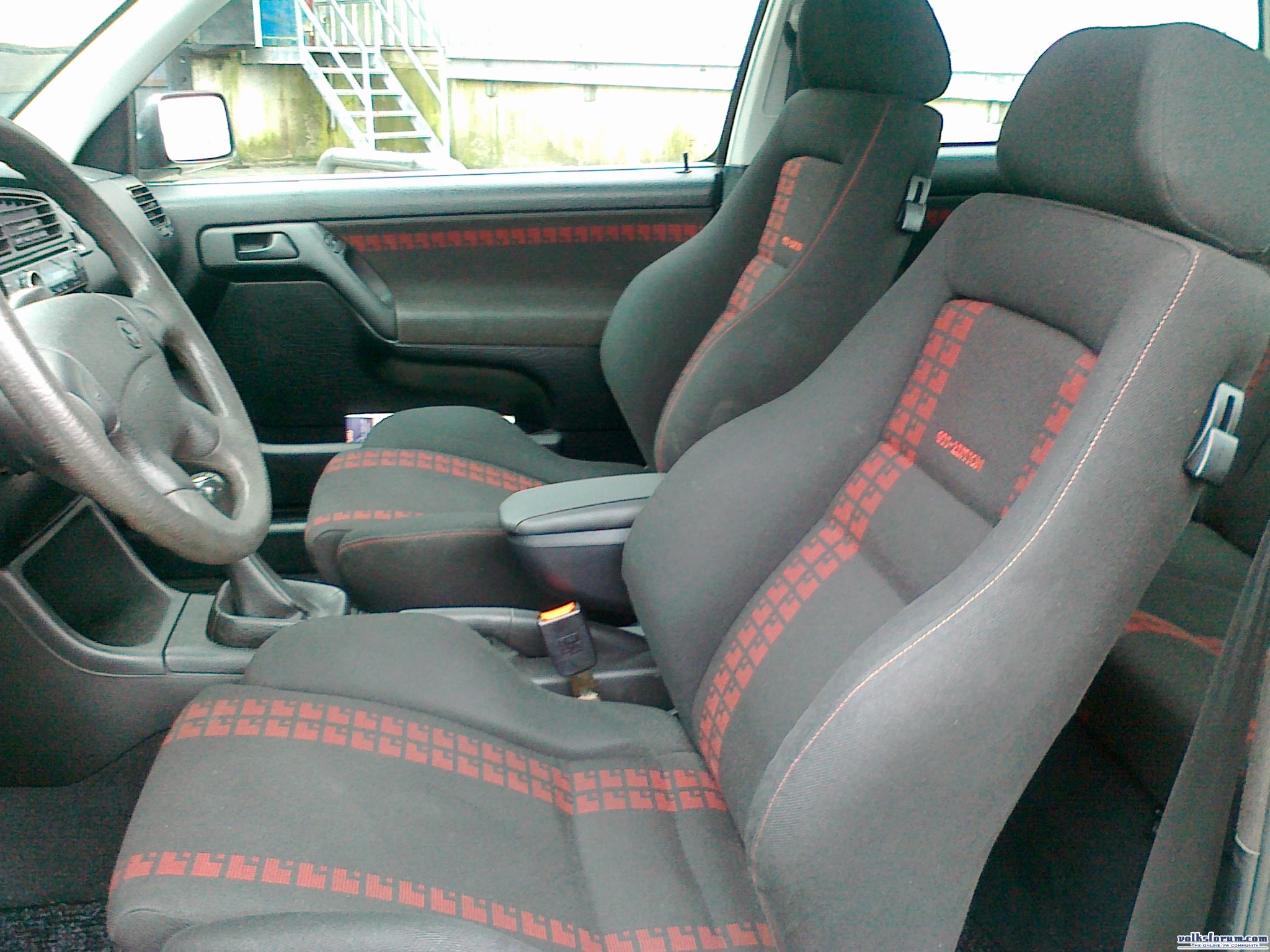

Däremot har jag bestämt och köpt stolar för bilen. Har inhandlat ett par golf 3 Edition Recaro stolar som är renoverade och omklädda. Gillar verkligen dessa stolar, bra kompromiss och sköna att sitta i samtidigt som man sitter fast. Dessa passar ju dock inte i bilen utan jag måste kapa sönder ramen och svetsa om denna (golf 2 smalare mellan skenorna än golf 3). Så det blev visst mera svetsdock inte i själva bilen.
Denna typ av stolar (inte mina på bilden):

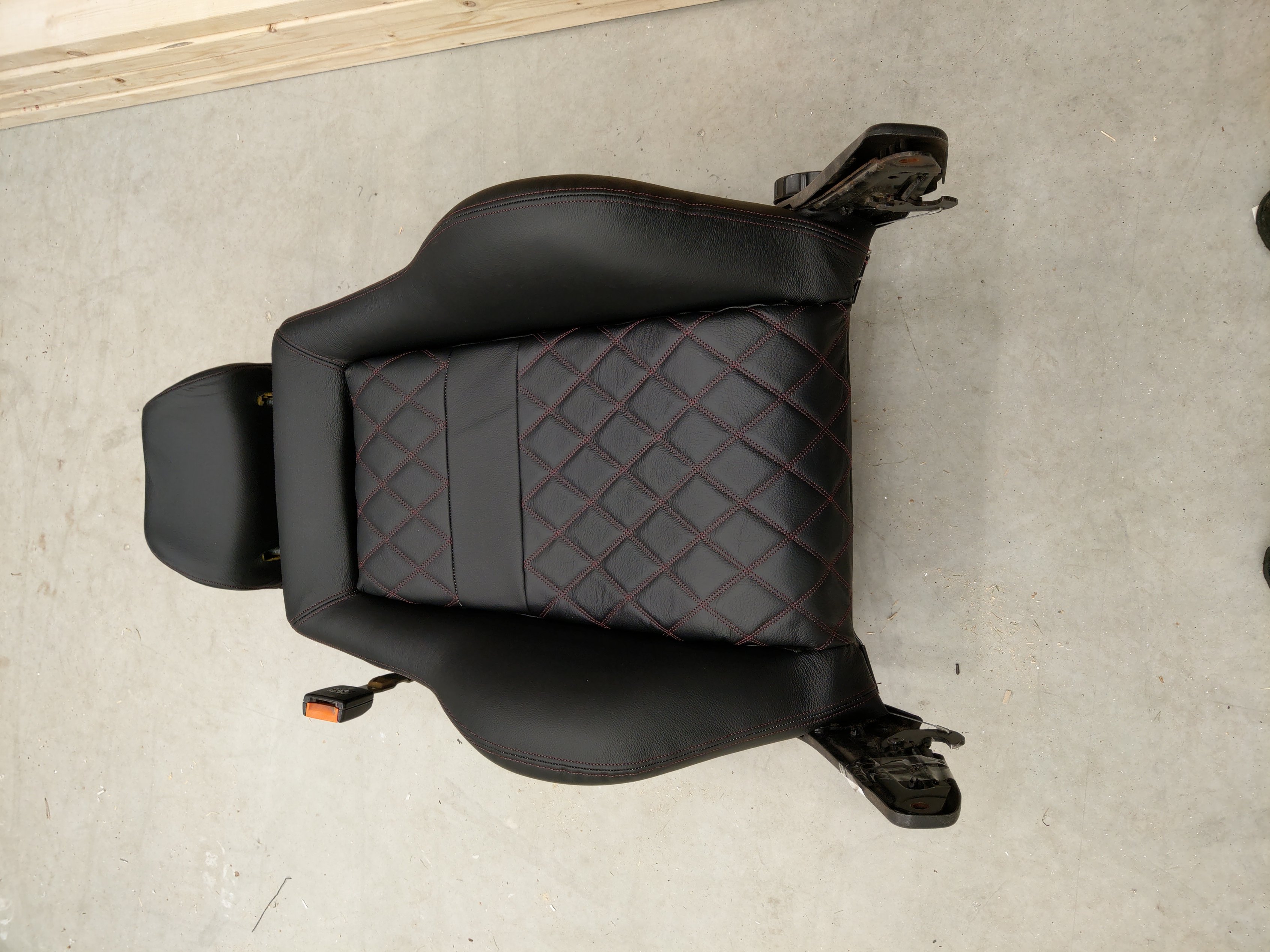

GTI mk3 Recaro edition stolarna har också anlänt. Nedan en liten preview. Svart äkta läder och kontrastsöm i samma vinröda kulör som bilen. Ska kapa och svetsa om underredena så de passar mk2 bredd och sen skall jag också byta alla plastdetaljer till nya. Nu med ny stoppning och klädsel ser allt annat sunkigt ut. Som tur är finns det mesta på classic parts och det som inte fanns har jag hittat allt utom en grej nos på ebay.

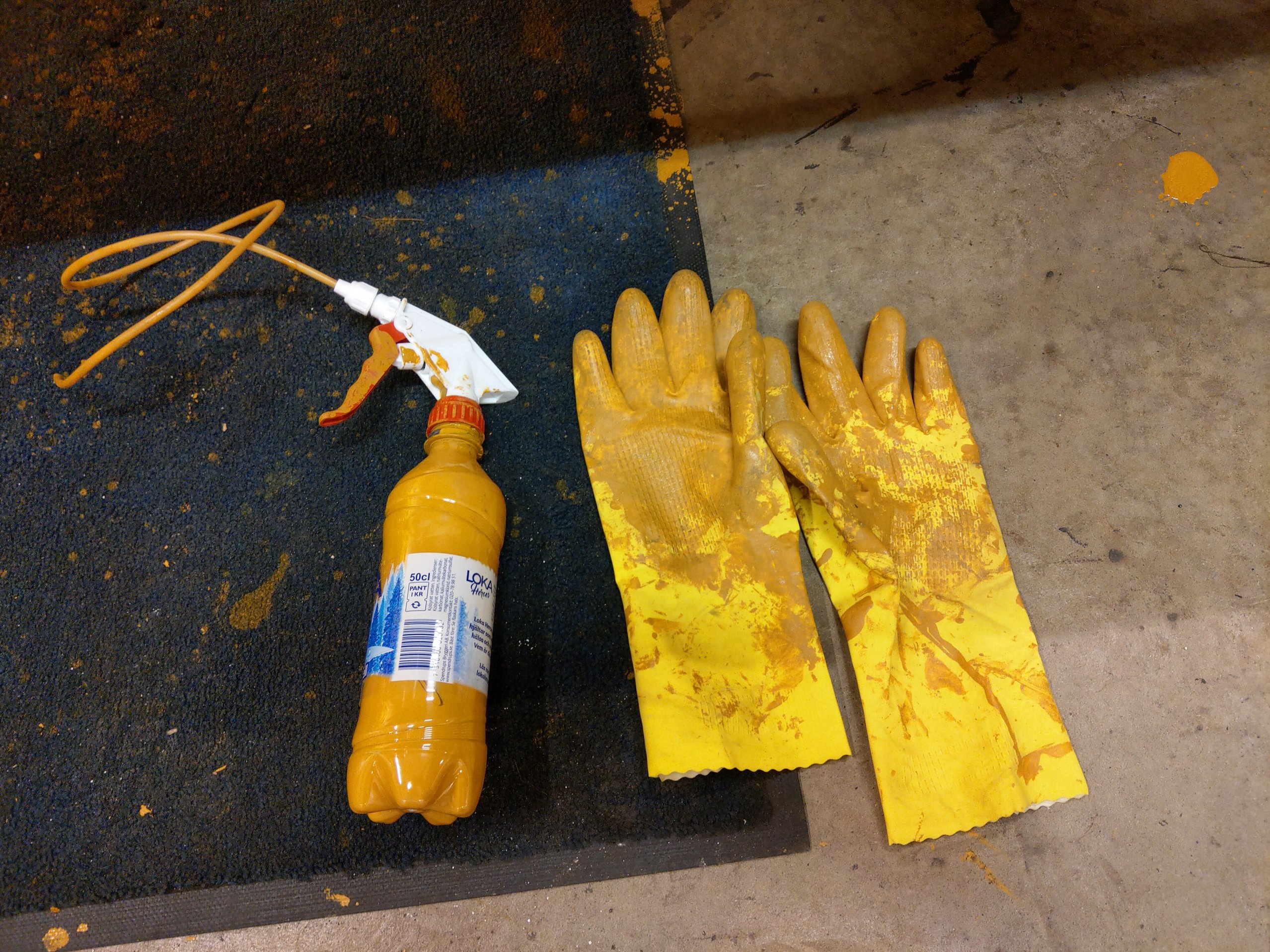

Kört 2 kvällar nu med att spruta alla hålrum som jag svetsat i med 2K epoxy inuti. Fy f*n va grisigt. 2K epoxy har ju den goda egenskapen att det härdar fort och att det inte lossnar jättelätt. Väldigt bra på bilen. Väldigt dåligt i håret, i örat, i armhålan osv
Länge sen jag vart så nerskitad av något som att ligga under bilen och pumpa in detta och så rinner det ut över mig genom alla hål och skarvar
Sen när man väl är klar har det ju härdat och då går det bara bort med typ stålborste från huden.
Men, nu är det klart och jag har gjort det jag kan göra för att skydda bilen mot framtida rostangrepp. När bilen sen är topplackad inuti och under blir det hålrumswax i allting också.
