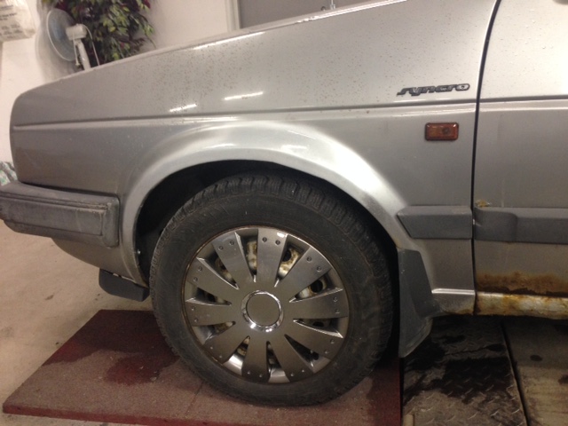

    Namn:  syncro.jpg

    Nu sitter fräscha dubbdäck på, har testkört den lite, bromsarna är litr trötta/rosta så får greja lite på måndag, men känner redan tyvärr att denna kommer jag nog inte sälja utan fixa iordning lite. Fixa rosten i trösklarna & skärmkanterna bak, sen på med lite färg.

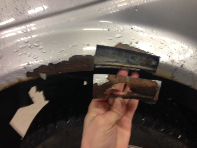

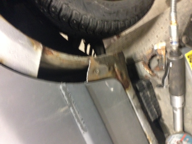

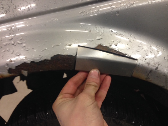

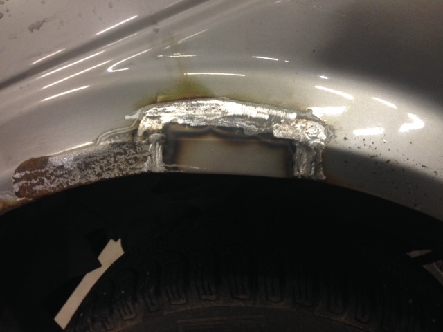

    Idag så påbörjade lite rostlagning, usch vad rostigt det va, och detta är bara början...
    Namn:  IMG_4519.JPG
Visningar: 1990
Storlek:  80.5 KB
    Namn:  IMG_4520.JPG
Visningar: 2227
Storlek:  82.3 KBNamn:  IMG_4521.JPG
Visningar: 2080
Storlek:  71.1 KBNamn:  IMG_4522.JPG
Visningar: 1966
Storlek:  90.1 KBNamn:  IMG_4523.JPG
Visningar: 2055
Storlek:  100.3 KBNamn:  IMG_4524.JPG
Visningar: 1948
Storlek:  94.9 KBNamn:  IMG_4525.JPG
Visningar: 1985
Storlek:  102.0 KB
    Det var en start iallafall, ska ge mig på trösklarna framöver tänkte jag, dom ser inte roliga ut

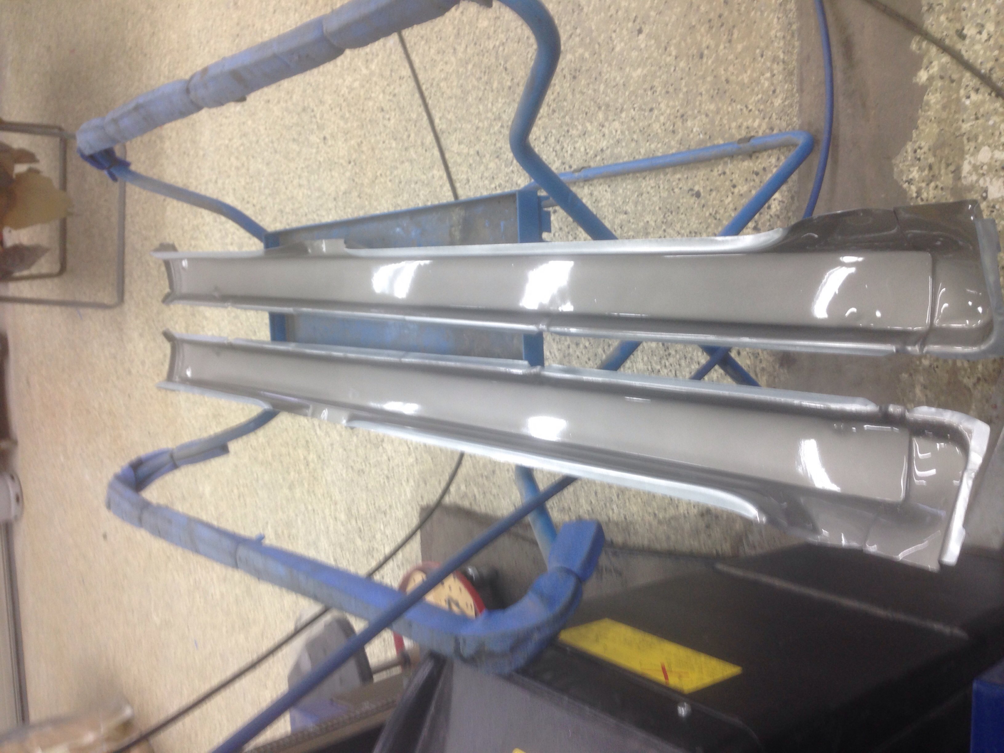

    Fått tillbaka trösklarna ifrån lack, ska försöka byta höger idag efter jobbet ��

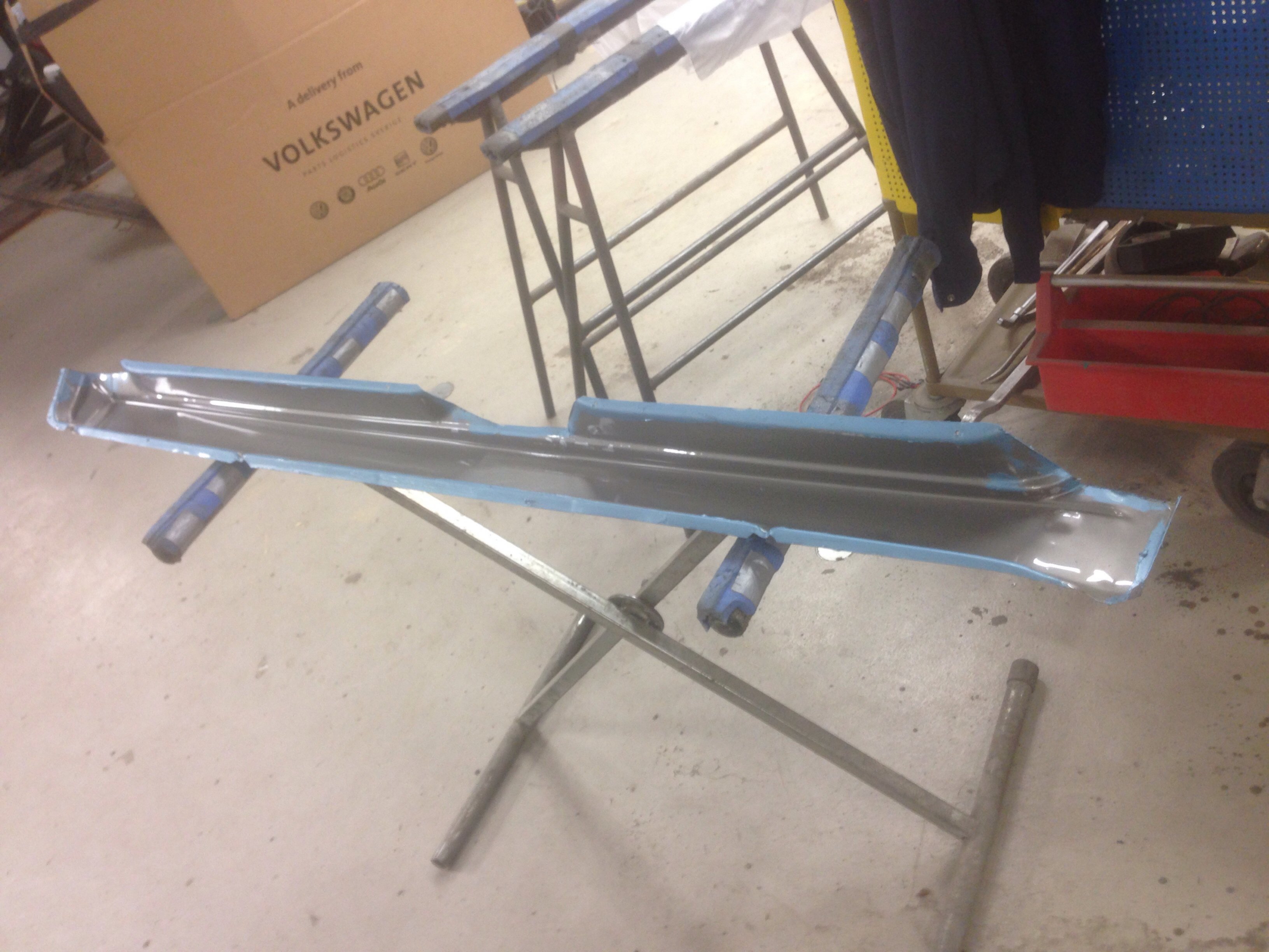

    Efter ca 2 & halv timme så var den gamle tröskeln borta & primat. Namn:  image.jpg

    sen var det fram med svetsen, mig lödning & punktsvetsNamn:  image.jpg
Visningar: 2091
Storlek:  629.4 KB
    Namn:  image.jpg
Visningar: 1998
Storlek:  727.1 KB
    tog ca 5timmar sammanlagt, ska slipa ner resten av svetsarna & spackla lite sen lägga lite grundfärg sen body på tröskeln sen färg, men bara en sida till nu då ��
