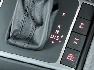

    Jag har provat hålla inne den otroligt länge, ingenting händer, det var därför jag trodde att den var inaktiverad av någon anledning, borde den inte lysa rött så som denna bild?

    Det är inte bara kontakten under strömställaren som ramlat ur? Den ska lysa.

    Den ska lysa rött när övriga knappar lyser , håller du in den en stund (inaktiverar esp) ska den lysa gult.
    Så i ditt fall har du antingen en trasig knapp eller nått annat fel.

    Går det att pilla upp knapparna med en kniv eller dylikt eller tror du jag förstör saker och ting då kanske?

    Prova en kniv på varje sida och försök lyfta dem rakt upp.
    De är ju bara nertryckta så de ska gå o ta rakt upp.
