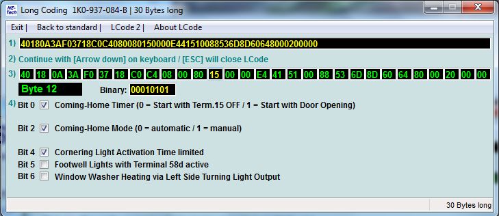

    På min förra bil, Golf MK5 gti, så gick Coming Home Automatisk igång när man stängde av bilen och drog ut nyckeln. Sen när man låste så var det igång den tiden som man ställt in.
    På Passaten så måste man flasha en gång med helljuset för att aktivera coming home?
    Det verkar som att det går att aktivera så att det startar automatiskt med Vag-Com?
    Jag hittade denna bilden på nätet, har inte kollat om jag får fram denna meny dock.
    Frågan är vad Bit 1 innebär?
    Bit 2 verkar annars vara den som skall bockas ut.

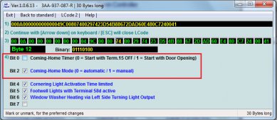

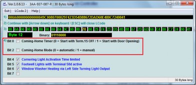

    Löste detta själv med lite testande.
    Det var faktiskt inställt på 1= Manual från fabrik, vilket alltså innebär att man måste dra i heljusspaken för att aktviera comming Home varje gång man stannar bilen om man vill ha ljus.
    Så vill iaf inte jag ha denna funktionen, så jag ändra till Automatic istället, som då känner av med ljussensorn när det skall starta.

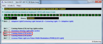

    Då var man även tvungen att välja CH= Active i VCDS.
    Bit 1 reglerar när tiden skall börja räkna för Comming Home, Alltså när man stänger av bilen eller när man öppnar dörren.
    För min del fungerade det bäst att välja när man stänger av bilen, för annars slocknar lamporna och tänds igen när man öppnar dörren, Nu fortsätter dom lysa istället.

    Detta var vad justerades.
    Före:

    Efter:

    Sen behövde man även aktivera CH:
