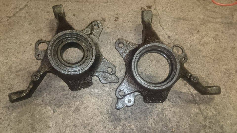

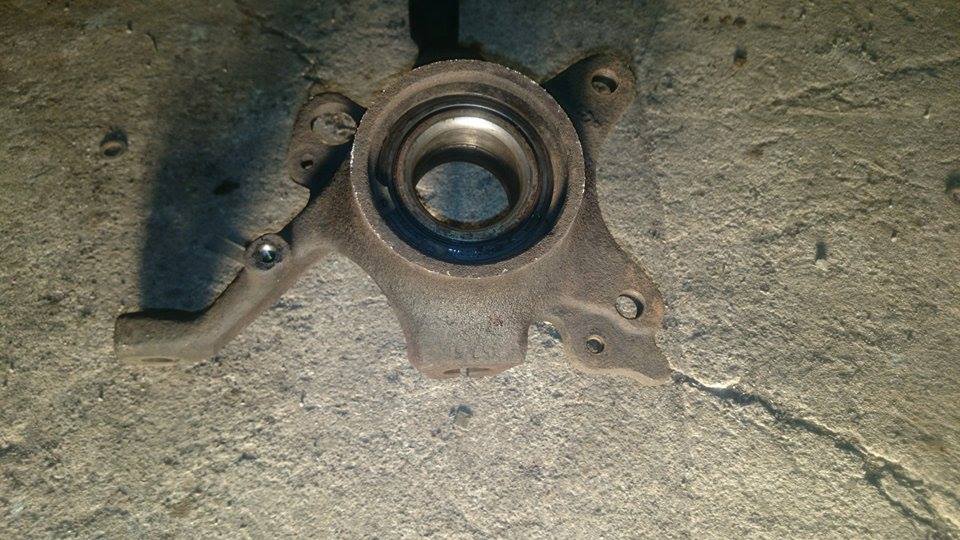

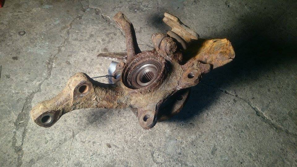

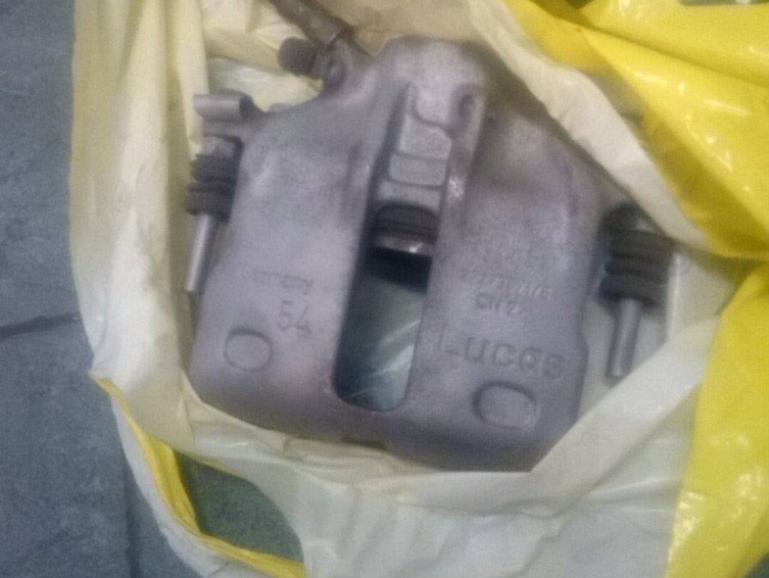

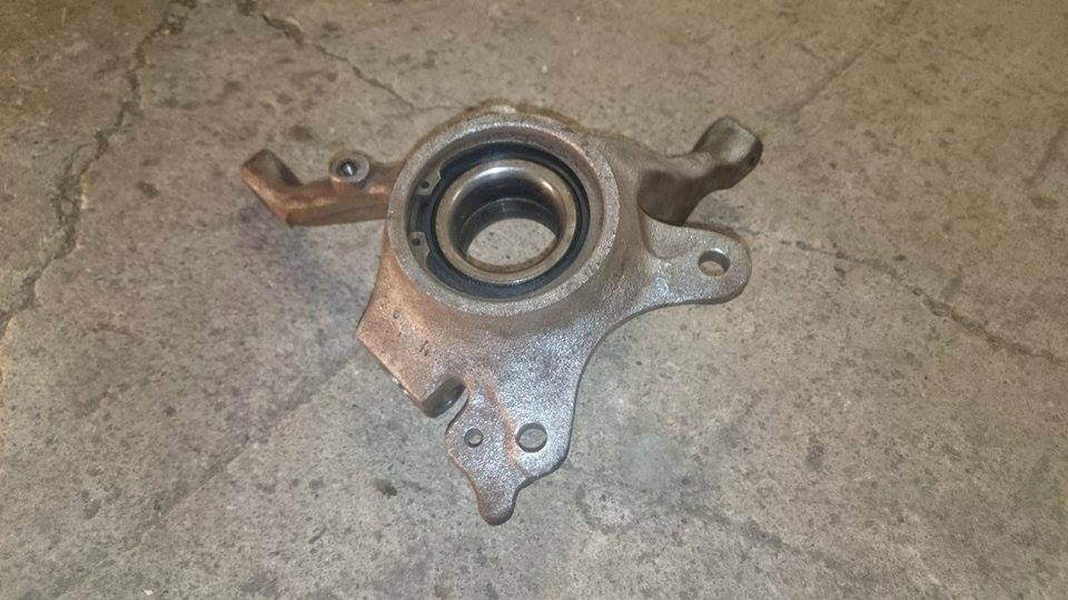

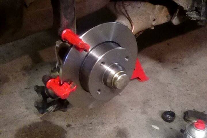

    Har provat med elektrolys för rostborttagning på ett par spindlar från en seat som jag köpte på skroten. Har ju fasta okhållare på min bil orginal så behöver byta för att kunna skruva dit bromsoken som kommer från en tidig mk3 16v gti.
    Namn:  11139543_10206431254240123_716672471_n.jpg
Visningar: 2330
Storlek:  97.5 KB
    Såhär roliga såg dom ut när jag köpte dom.
    Namn:  11121629_10206431248599982_927468766_n.jpg
Visningar: 2116
Storlek:  111.4 KB
    Efter 24 timmar i elektrolysbad.
    Namn:  11129785_10206431250560031_1008136366_n.jpg

    Efter stålborste.
    Namn:  11094285_10206431251640058_594053614_n.jpg
Visningar: 2257
Storlek:  98.1 KB
    Efter hammarlack.
    Ska få hjälp av en kompis med att pressa i nya lager och få dit naven igen.

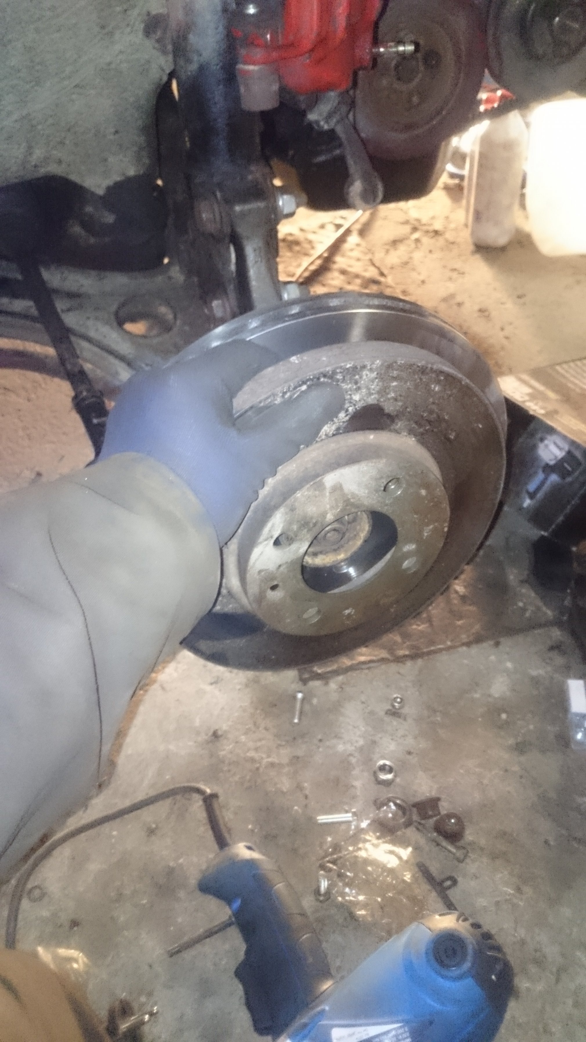

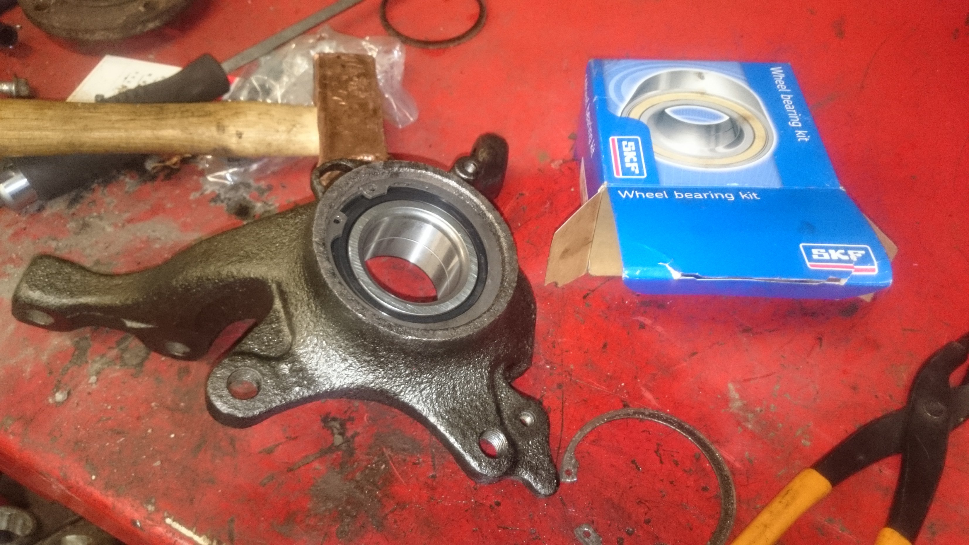

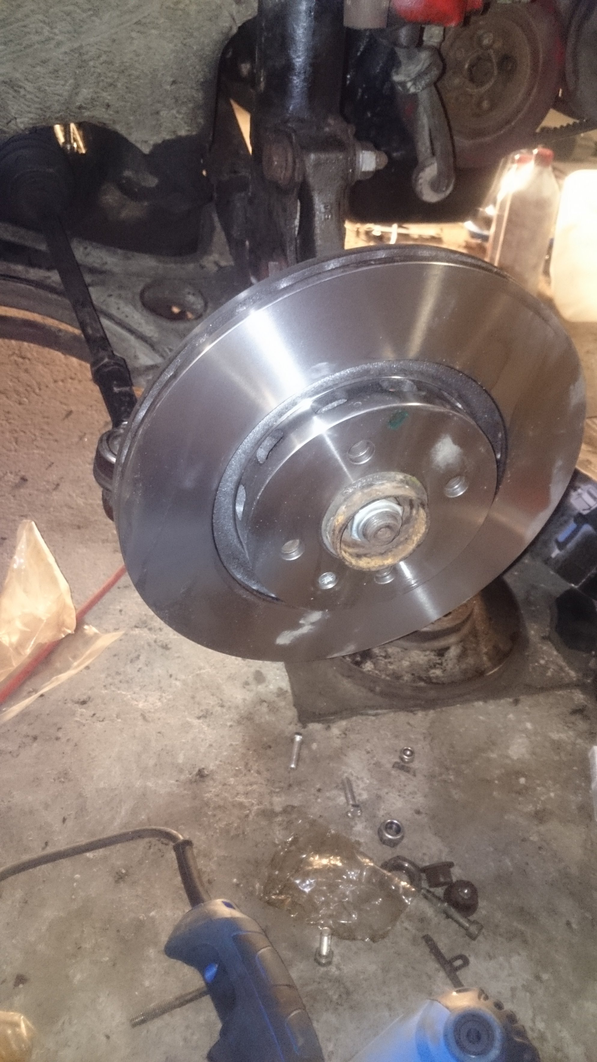

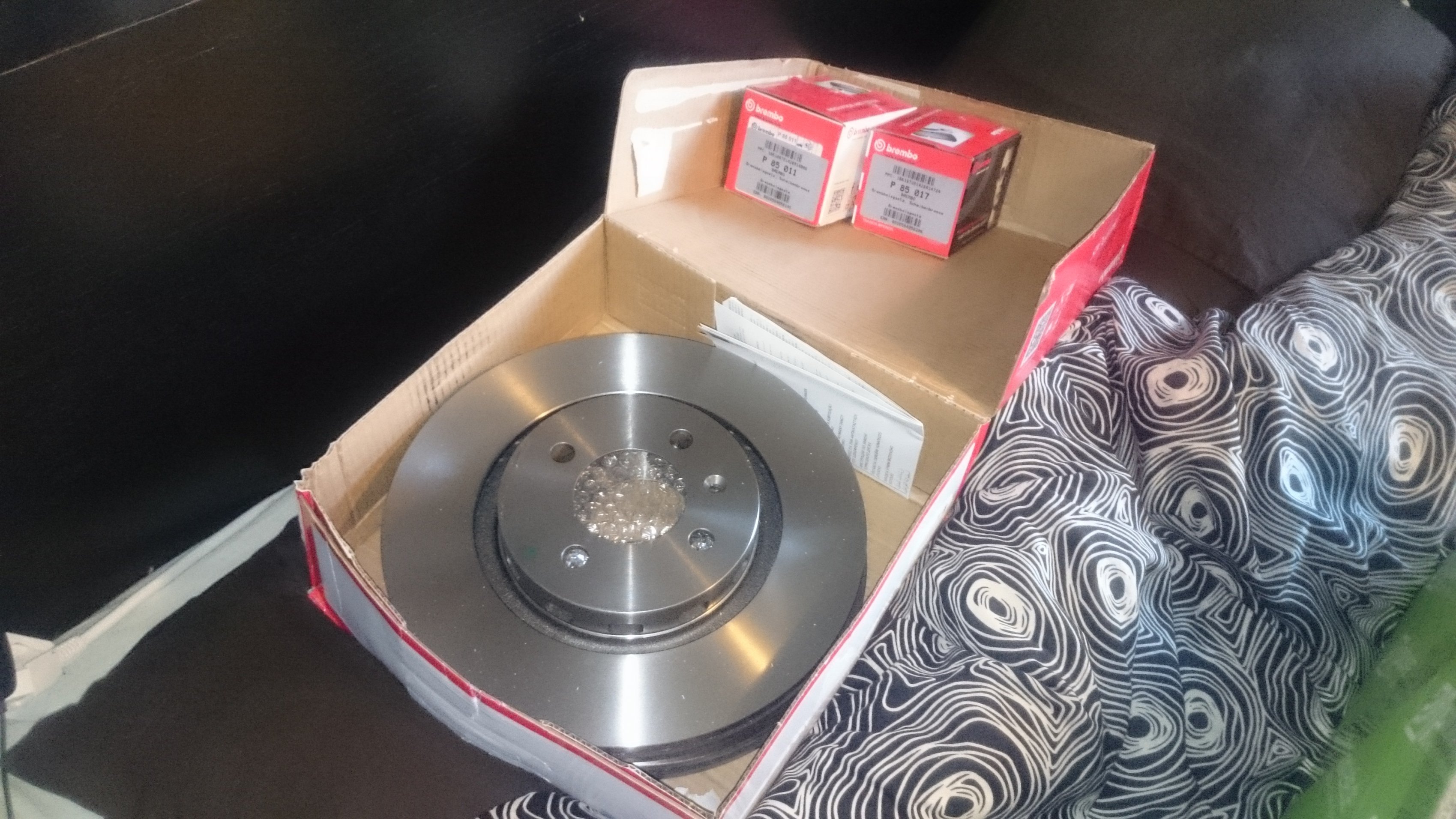

    Kom paket från tyskland idag, hjullager från SKF, bromsskivor och belägg runtom från brembo. Blir inget biltema här inte, nu kommer jag åka fint. Blev en tur direkt efter jobbet till min kompis verkstad för att pressa i lager i spindlar och lagerbanor i bakskivorna.
    Namn:  DSC_0136.jpg
Visningar: 2196
Storlek:  976.1 KB
    Färskpressat!
    Namn:  DSC_0138.jpg
Visningar: 2133
Storlek:  977.1 KB
    Mmm.. shiny!
    Ska renovera bromsoken fram som jag har så dom ska få smaka lite elektrolysbad i helgen. Ska försöka montera spindlarna också. Har lagt undan bultarna som behövs för att montera bromsoken i spindlarna hos VAG. 50kr styck, jesus! Blir att snällt betala o hämta ut dom imorrn.

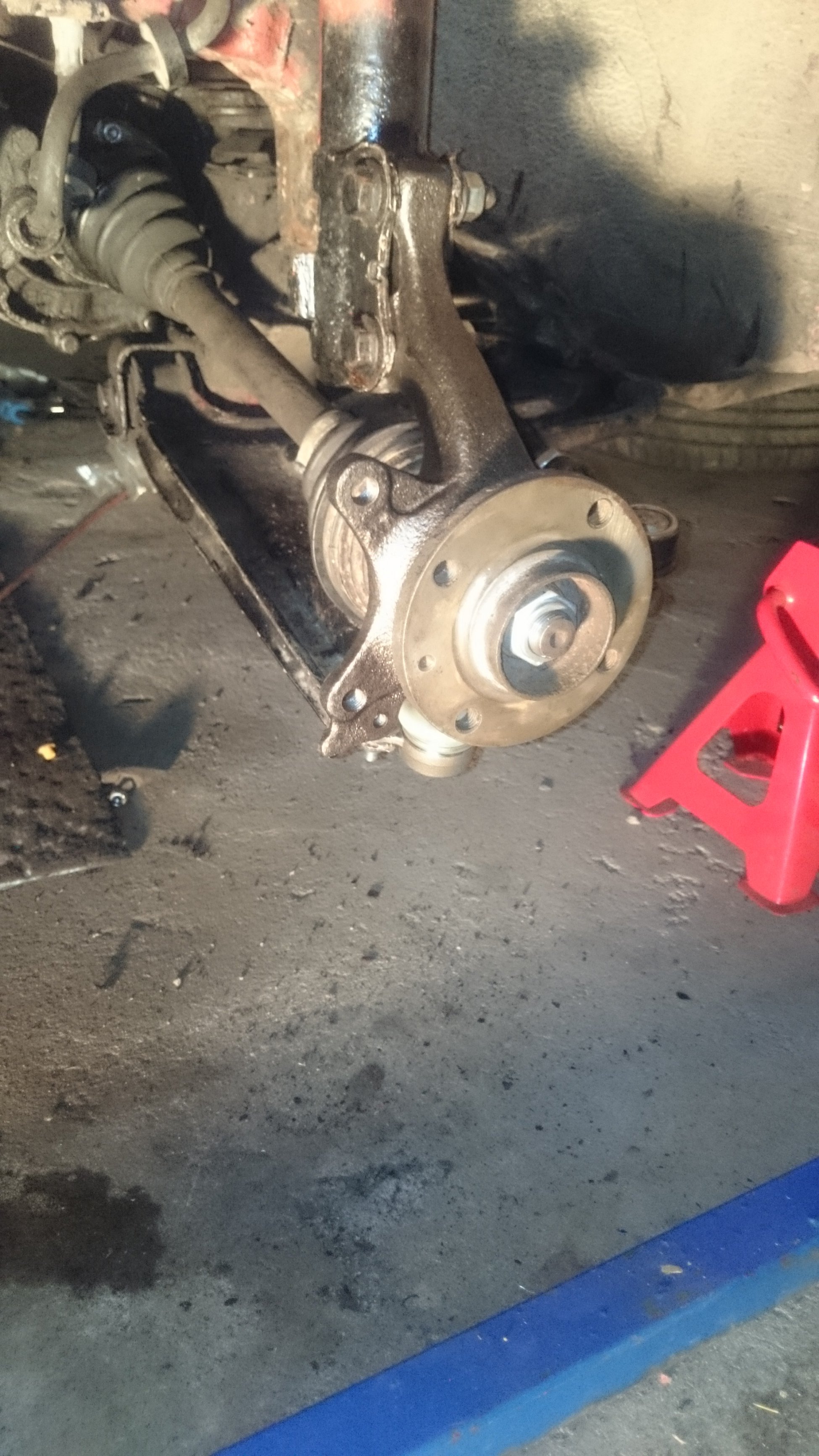

  5. #45
    sep 2014
    Mathias Lundgren
    5540
    Norrköping
    228
    Namn:  2015-04-17 18.26.33.jpg
Visningar: 2202
Storlek:  977.3 KB
    Spindel på plats.
    Namn:  2015-04-17 18.31.59.jpg
Visningar: 2157
Storlek:  977.6 KB
    Skiva på plats.
    Namn:  2015-04-17 18.32.15.jpg
Visningar: 2135
Storlek:  976.6 KB
    Nytt mot gammalt.

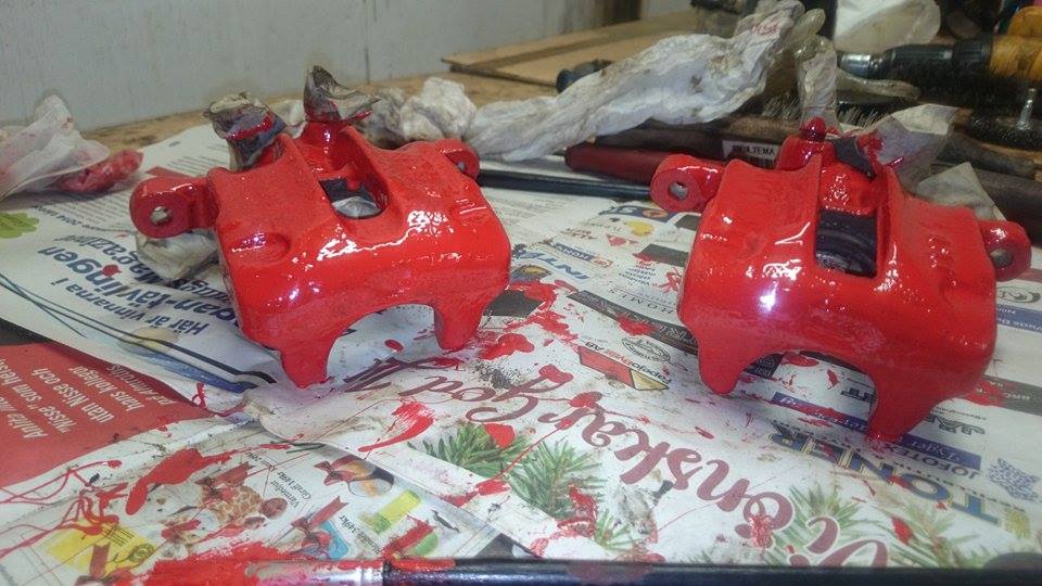

    Bakok ligger på tork. Blir ett sista lager imorgon.
    Namn:  11160353_10206510255815113_400273164_n.jpg
Visningar: 2096
Storlek:  91.1 KB
    Oken kommer från en golf mk3, finns det några handbromswire som funkar så jag kan montera dom åt rätt håll? Verkar fattas väldigt lite längd. Annars får jag montera dom "upponer".

    Tips , om du bränner färgen i ugnen så kommer tåla vämen bättre utan att missfärgas.
    Så en bit över max aarbetstemp vore ju av godo då.

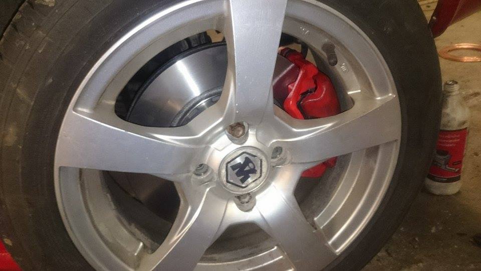

    Nu sitter alla ok, skivor och belägg på plats. Behöver stryka på ett till lager färg på framoken eftersom det hamnade lite bromsvätska på dom när jag bytte dammskydd och o-ring. Supernöjd med resultatet iaf, fyller ut 15-tumsfälgarna riktigt fint. Ska bara byta ett par bromsrör så blir det luftning sen. Håller tummarna för att det blir bra!

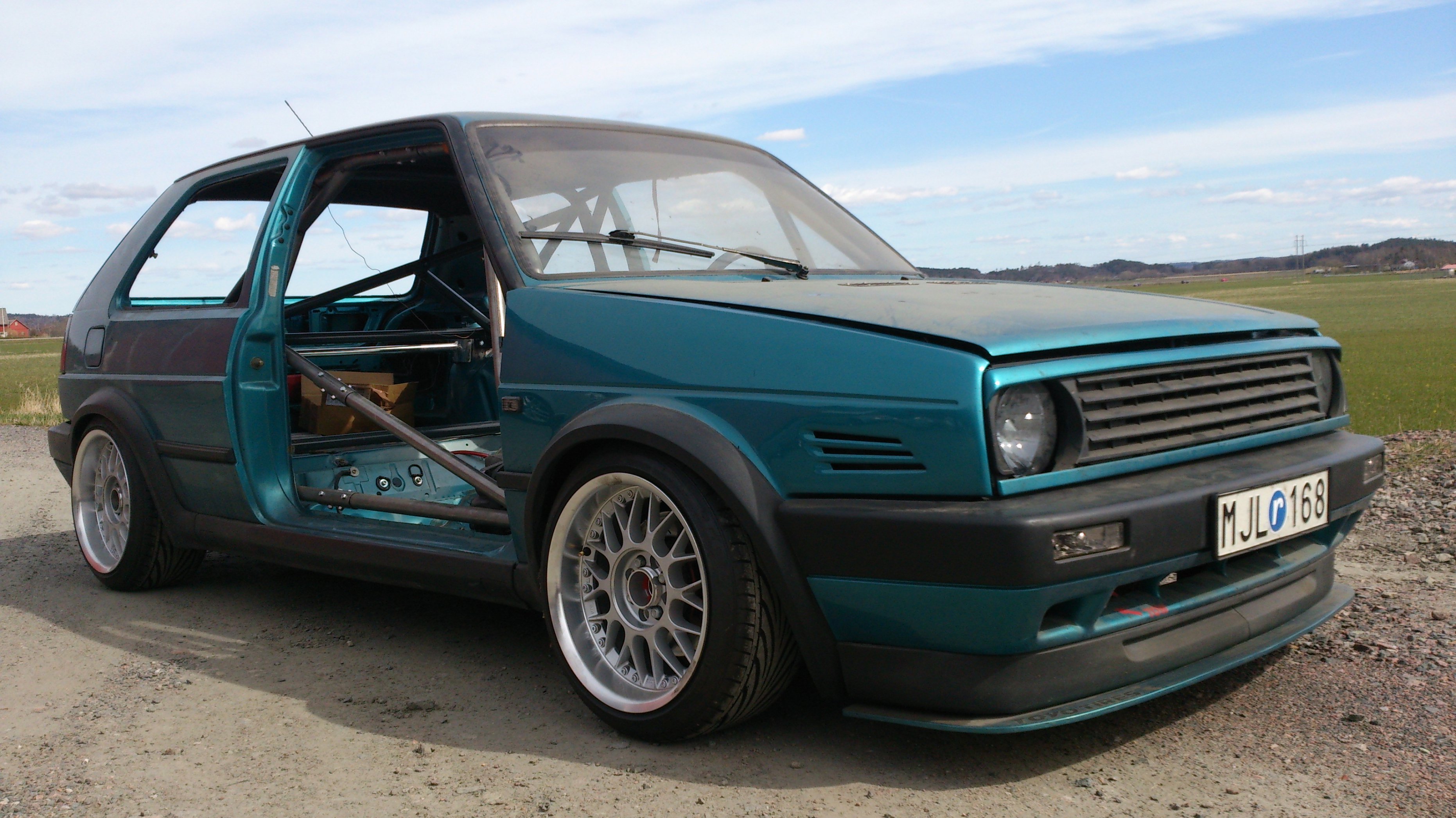

    OK så det här hände..
    Namn:  8.jpg
Visningar: 2335
Storlek:  973.0 KB
    Ser fram som fan mot att skruva med något som inte är ett lik Allt är inte färdigplanerat än men till en början blir det att färdigställa burbygget och växellådskonverteringen till 02a.

    Helt rätt gjort.
    Den där är ju redan banvan
    Vad är det som fattas egentligen?

    Den där med en ABF är ju inte mer än rätt! dvs om du har kvar motorn fortfarande. Monzablau är ju fruktansvärt snygg!
