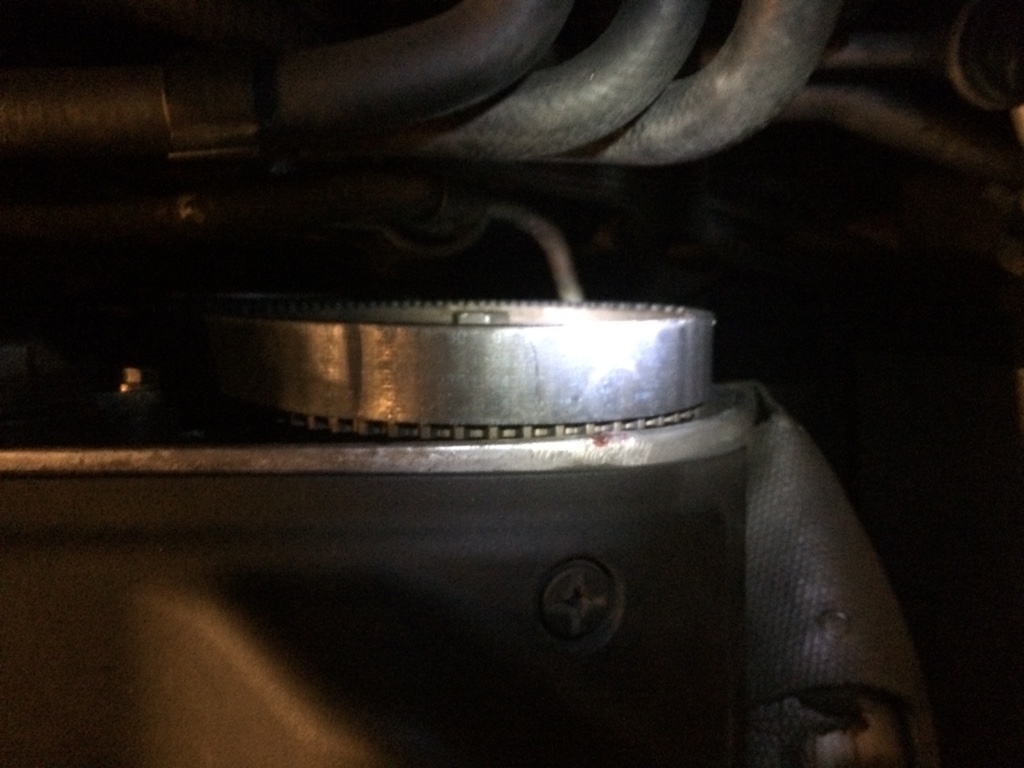

    De säger att spännhjulet och kamdrevet inte är i linje med varandra. Spännhjulet sitter typ 2 mm utanför kamdrevet och flyttar därför remmen ut till kanten på kamdrevet och de andra dreven.Namn:  ImageUploadedByTapatalk1412248387.641160.jpg
Visningar: 922
Storlek:  185.6 KB se bild hur det ser ut.

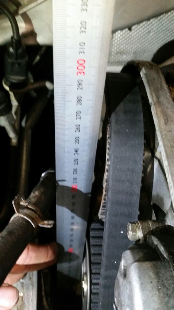

    Namn:  ImageUploadedByTapatalk1412248487.581408.jpg
Visningar: 938
Storlek:  154.6 KB så här

    Men att remmen är spänd och att den absolut inte kan koppa av?

    Känns som om att spännrullen evt. är felmonterad/fel sort

    Tror inte att spännaren sitter rätt. Den har en krok som ska haka i en rund grop, detta bör du kunna se mellan kamdrev och spännare

    Var ute och kikade nyss... Blev fundersam, ser inte ut som att remmen kan hoppa av men den borde väl slitas onormalt mot kanten på kamdrev och vattenpump? Tänker jag fel, att den yttre lilla mm som är utanför gör att det slits där? De påstår att Mekonomens kit ser ut så här? Jag kör nog in på VW och köper en spännande där!
