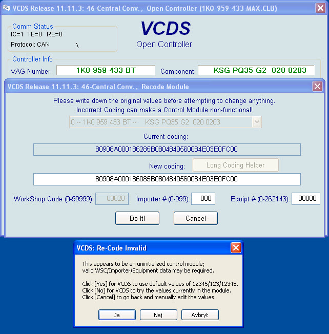

    Satt och ändrade lite småsaker i min Eos -07, men när jag skulle ändra i modul 46 (Central Conv.) fick jag detta meddelande:
    Namn:  VCDS Felkod.jpg
Visningar: 293
Storlek:  139.5 KB
    Har för mig att jag varit inne och ändrat i modul 46 tidigare, utan problem (kan ha varit med annan dator med VCDS 12.12)
    Ska jag klicka Ja / Nej på frågan ?

    Jag har fått denna en gång och valde då Nej, lät Vagcom använda dom befintliga koderna i modulen, det fungerar som det skall efter detta för mig i alla fall.
    Om detta är rätt eller fel vet jag inte, gör det på egen risk =)
