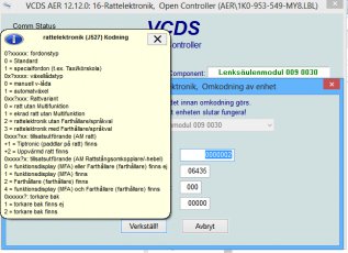

    nu kommer problemet. man skall koda in detta i motor ecu och ratt ecu. motor kodningen gick utan problem men när jag skall koda in ratten får jag error 31: felaktigt värde, kan ej utföras.
    koden för min bil borde enligt instruktionerna vara 0000022 men detta ger då felkot 31: felaktigt värde

    ID på mitt rattstyrdon ser ut som följande
    fredag,11,April,2014,21:05:20:50731
    VCDS -- Windows-baserad VAG/VAS-emulator
    VCDS version: 12.12.0.0
    Dataversion: 20131122
    Adress 16: Rattelektronik
    Styrenhet artikelnr: 1K0 953 549
    Komponent och/eller version: Lenksäulenmodul 009 0030
    SW-kodning: 0000002
    Verkstadskod: WSC 06435
    VCID: EFD56D23EE5BA766FD9-80BA
    Övrigt
    Hårdvarunummer: 1K0 953 549
    VCDS Info:
    Adress 16: Rattelektronik Labels: AER\1K0-953-549-MY8.lbl
    Artikelnr SW: 1K0 953 549 HW: 1K0 953 549
    Komponent: Lenksäulenmodul 009 0030
    Kodning: 0000002
    Verkstad #: WSC 06435 000 00000
    VCID: EFD56D23FE5BA766FD9-80BA
    Ingen felkod funnen.
    Problemet är att jag ser inte vilken version ratt ECU har så jag vet inte om den har low mid eller high line. har antingen low eller mid. kan man läsa ut det av den info jag har här ? eller måste jag ta ner rattstången igen och läsa av etiketten på modulen fysiskt?
    OM jag har low line, är det därför jag får denna felkoden?

    har kommit fram till att så länge vag com inte visar mer än 1K0 953 549 som art nummer betyder detta att jag har första revisionen av denna del. och därför en lowline ECU.
    betyder att jag måste få tag i en mid eller highline ECU. hittade en 1K0-953-549-A på bildelsbasen. då denna har samma släpring, type 1, och samma SW version borde denna bara vara att byta ut. ELLER ?
    1K0-953-549 Type 1 SW 0030 Lowline Yes - -
    1K0-953-549-A Type 1 SW 0030 Midline Yes -
