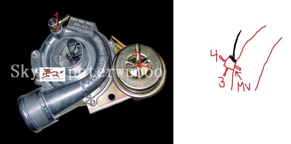

Får abolut inget laddtryck. Wg rör sig inte alls. Magnetventil eller wg som gett upp? inget fel på värdena och bilen går rent igenom hela registret. Men finns som sagt inget ladd tryck. inga felkoder på magnetventil heller. Kan även tillägga att bilen gick igenom bes med blanka papper på värden idag. :/
