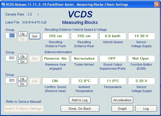

    mina sensorer verkar ha fått sig en känga o systemet börjat pipa då o då med P-knapp blinkandes. Genom vcds har jag lyckats fånga felet och verkar som en av sensorerna får för lite ström (3.2V när den borde ligga på 10-15v enligt vcds).
    Problemet är isf hur får jag veta vilken sensor det är, eller om det är modulen som spökar?
    Se nedan för dump från vcds; group 003, sensor voltage supply.
    Namn:  parkAssistFault.jpg
Visningar: 2499
Storlek:  129.0 KB
    Förslag ngn?

    Sry, my bad - det är en golf R.
    Jopp, under 10an ligger det.
    2 Faults Found:
    01549 - Supply Voltage for Parking-Aid Sensor
    009 - Open or Short to Ground
    Freeze Frame:
    Fault Status: 01101001
    Fault Priority: 3
    Fault Frequency: 153
    Reset counter: 247
    Mileage: 80552 km
    Time Indication: 0
    Date: 2100.14.26
    Time: 06:34:13
    Freeze Frame:
    Temperature: 15.0°C
    002 - Lower Limit Exceeded - Intermittent
    Freeze Frame:
    Fault Status: 00100010
    Fault Priority: 3
    Fault Frequency: 13
    Reset counter: 31
    Mileage: 80588 km
    Time Indication: 0
    Date: 2100.14.27
    Time: 16:10:08
    Freeze Frame:
    Temperature: 16.0°C

    http://wiki.ross-tech.com/wiki/index.php/01549
    Felet tyder på antigen en trasig sensor eller kortis i kablaget.
    Inga synliga skador på någon sensor?
    Brukar att gå att få fram exakt sensor genom att bläddra sig fram.
    Med VAG:s egna VAS går det att testa varje enskild sensor , borde gå med VAG-COM också.
    TYP så här borde det finnas någonstans , detta är från de äldre systemen med adress 76.
    MEN det borde finnas liknande under 10 också.

    måste nog göra "gå runt"-testet för se ifall ngn sensor fular sig isf.
    Det jag fick fram med vcds var att strömmen var under det rekommenderade på 10-15V på sensorn/modulen i grupp 3. Sen kunde jag inte fördjupa mig mer.
    Provade med "Measuring blocks", o provade ifall avståndet blev registrerat - o så klart var det OK på alla sensorer när det fungerar. Annars piper det bara o lägger av, då kan man inte mäta.

    jo exakt, det är just det jag har förväntat mig..
    Det är just därför jag är osäker ifall det är främre/bakre OPS modulen o inte en sensor. Eftersom jag får fram 2st olika "sensor supply voltages", där ena håller sig bra medan andra lever sitt eget liv då o då.
    Därav första bilen jag attach:ade med 3.7V när det borde vara runt 14V ist.
