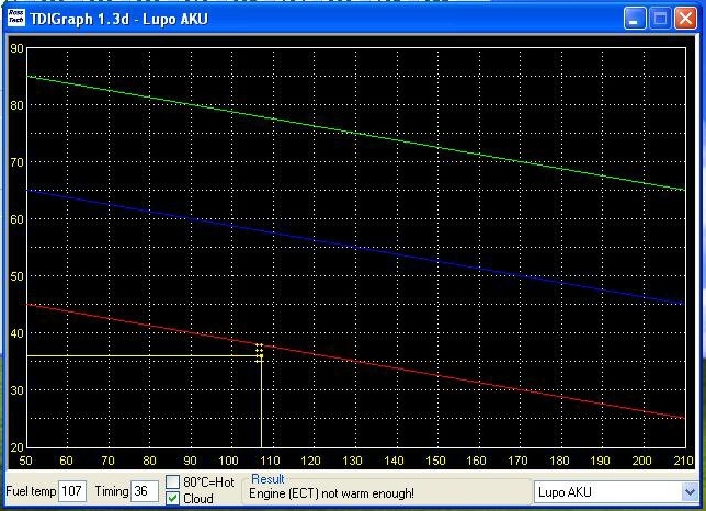

    Jag försöker få ordning på en Lupo SDi -00 (AKU-motor), hela bilen vibrerar på tomgång så det nästan är otrevligt att hålla i ratten. Runt 1200 varv så forsvinner vibrationerna.
    Det var lite bubblor i dieselslangen till pumpen, men de försvann efter jag bytt läckoljeslangarna från spridarna. Då blev vibrationerna aningen bättre.
    Jag har justerat tomgången, men den vibrerar kraftigt i hela det valbara registret (815-945rpm).
    Sedan skickar den på soppan för tidigt, jag har vridit pumpen så mycket det går, men det räcker inte för att komma innanför specen. Kan det vara orsaken? Tycker den ligger lite för nära för att vibrera så mycket.
    Funderar även på nedre stödet (hundbenet) till växellådan, talas en del om det på nätet.
    Vad tror ni?

    Till slut fick jag ordning på det, lite mer våld än vad jag egentligen tycker är lagom löste problemet. Nu ligger den perfekt på blå linjen. =)
