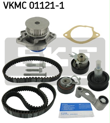

Byttes spännrullen samtidigt som remmen?
Om ja, fick du rätt spänn på remmen, en för hårt spänd rem kan ge missljud och kortare livslängd.
Om rullen inte byttes skulle jag tippa på den, i.o.m. att det börjar direkt efter rembytet.Volkswagen Club Sweden

Ja spännrulle ja.
Det tog jag som en självklarhet att du bytt!
Man ska byta ALLA rullar vid byte på 1,4.
Det är allt detta som skall bytas på en AHW.
Både stora och lilla kamremmen och alla rullar plus vattenpump.
