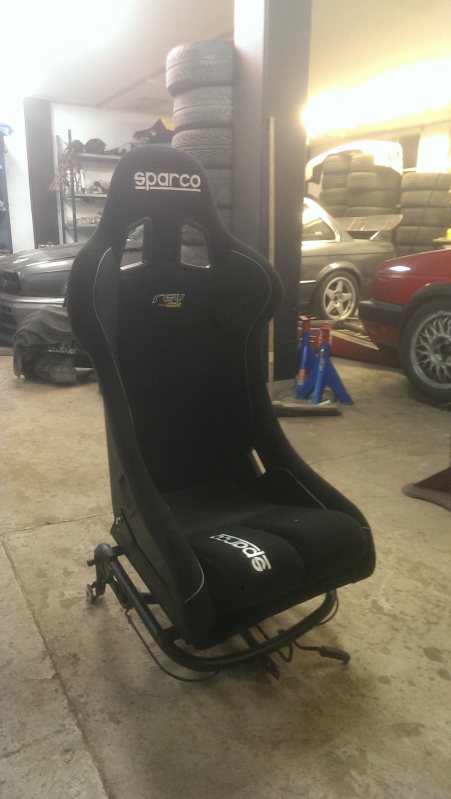

    Köpt ny och fin stol, sitter som ett smäck i den
    Härligt, men sitter du inte väldigt högt med det underredet ?
    Jag är rätt kort
    Men jag ska provköra och visar det sig kännas fel så får tänka om

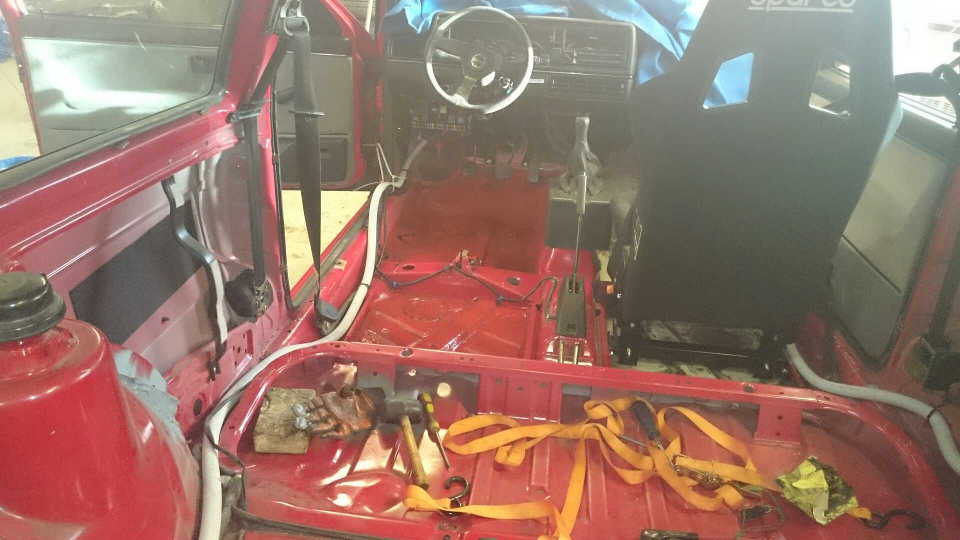

    Efter lite eftertanke och torrgasande så blev domen för högt, så har byggt om stolen idag och nu sitter jag lite lägre och lite bättre. Inga bilder ännu.
    Ska bygga om passagerarsidan med...

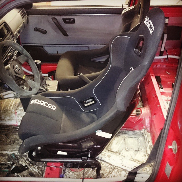

    Har snickrat lite igen, nu sitter förarstolen lägre men perfekt för mig så jag ser över ratten

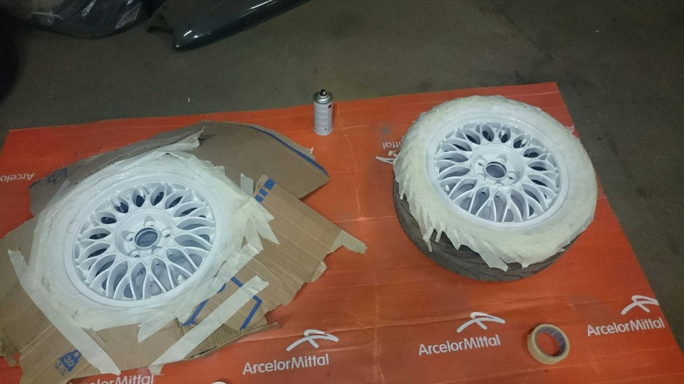

    Sen lite målande av fälgar:

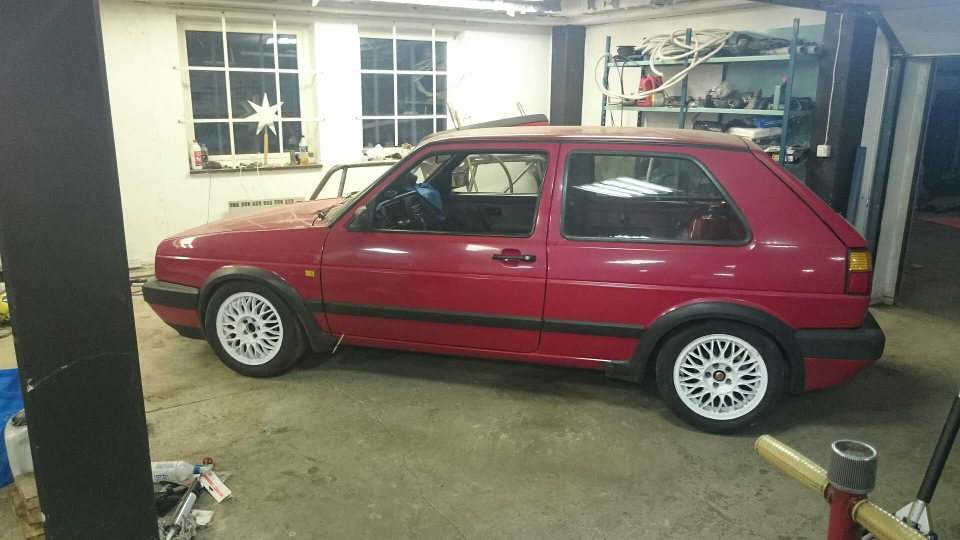

    Blev såhär på bilen sen, nöjd med tanke på tiden som jag la ner, det ser okej ut från lite avstånd

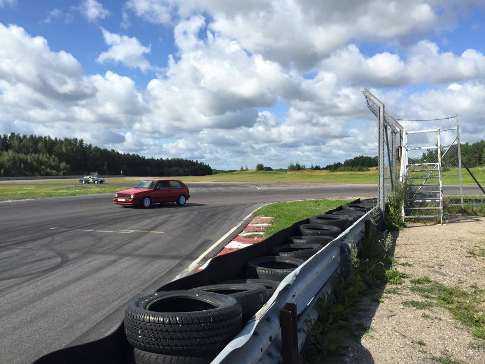

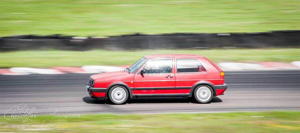

    Premiär på bana för året gjord, heldag på mantorp med 5100.
    Lite ringrostig på att köra golf nuförtiden då det händer alldeles för sällan, men kom igång framåt tredje passet, tyvärr fick jag avbryta fjärde passet då något började vibrera i vänsterframhjul och gnissla oroväckande ... tyvärr så försvann problemet på vägen hem till garaget men ska ta en heldag och gå igenom allt, kan ju vara så att drivknuten håller på att säga upp sig.
    Kompisen lyckades ta en bild som blev lite väl fokuserad på däcktraven

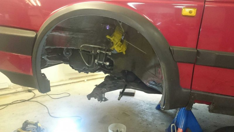

    Jahopp som man trodde då, drivknut helt superförstörd, en stor reva i damasken och inte ens gnutta fett därinne.
    Har monterat isär allt som går och beställt ny komplett drivaxel från england för hutlösa 350kr
    Namn:  drivknutsjavel.jpg
