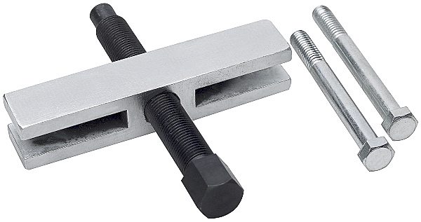

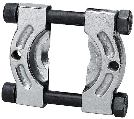

    Den hylsan sitter på det "nyare" bilarna från vw, runt -88-90 nånstans ...
    Med en sån här:

    Och en sån här fixar du biffen:
    Namn:  20-353_l.jpg
Visningar: 2323
Storlek:  42.0 KB
    http://www.biltema.se/sv/Bil---MC/Ve...verktyg-20352/

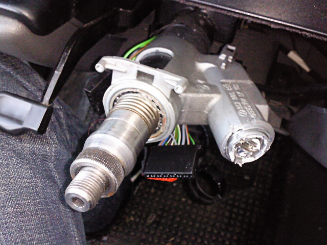

    Nu är rattendemonterad och hylsan bortdragen med verktygen som Manny länkade till.
    När hylsan väl är avdragen från rattstången ser jag att den är längre än vad jag först såg, den ser ut som den gör på bilden nedan.
    Provmonterade den nya ratten och nu passar den på bortsett från problemet med att tutan aktiveras så fort jag vrider på ratten och försöker svänga med bilen.
    Blir ta mig faan inte klok på vad jag ska göra här näst för att få detta att fungera??
    Läste på ett brittisk vw-forum att man skulle använda en hylsa med art.nr. 171419549 som ska ersätta den gamla adaptern men hur ska jag få på den när det sitter en fjäder nere i rattstången och bråkar??
    Hjälp snälla, jag blir tokig snart!!!

    Provar ett trådlyft så hoppas jag att nån hjälper mig att reda ut detta nu...
    Är det bara att ta bort adaptern och fjädern under och sen ersätta dessa två med plasthylsan 171 419 549 och sen kommer det fungera eller är det några mer grejer jag behöver??

    Jag hade liknande på min mk3 när jag bytte från original ratt till rattnav och en sparco ratt.
    Den förstorningshylsan med splines som håller ner fjädern var för stor för mitt rattnav. Jag tog bort hylsan och då passade navet perfekt rakt på splinsen på rattstången, men fjädern låg o skramlade.
    Det jag gjorde då var att kapa av förstorningshylsan under splinsen och satt tullbaka den mellan nav och fjädern. Allt funkar klockrent nu för mig.

    Okey, tack för tipset, ska prova med plasthylsan jag köpte annars får jag göra som du beskrev!
