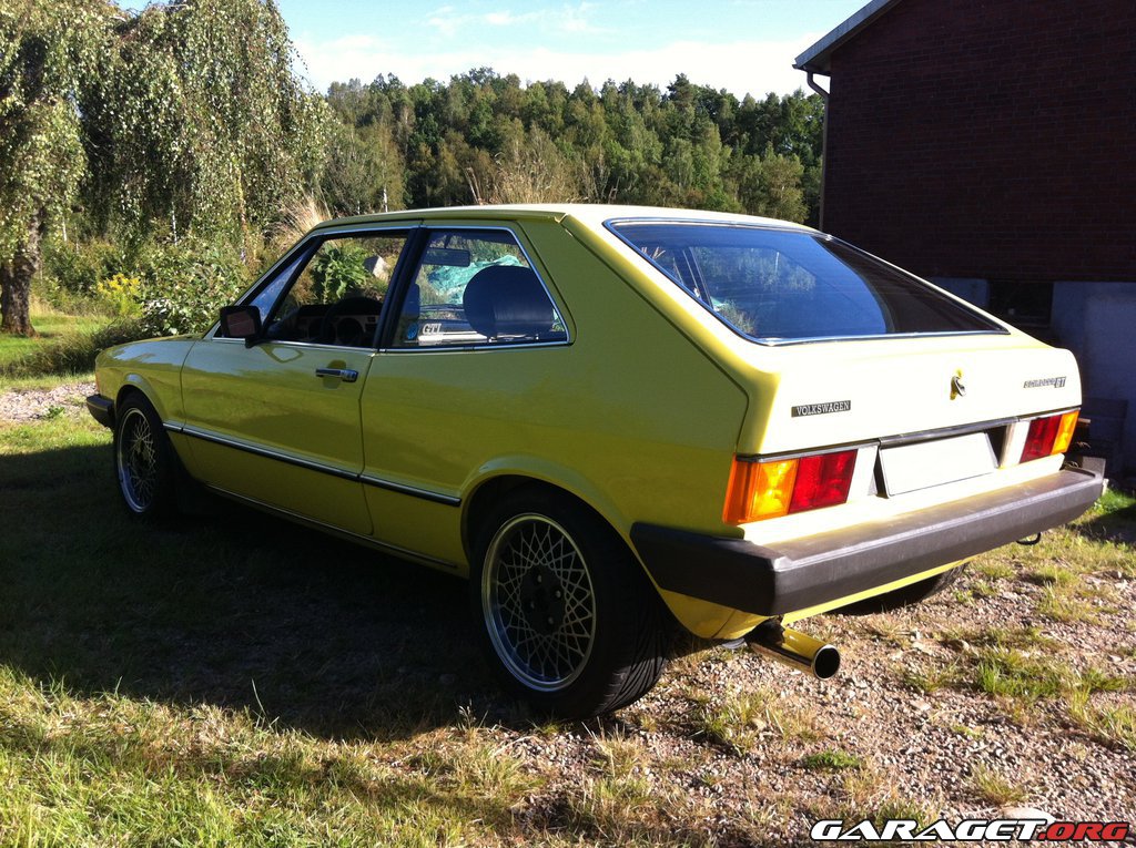

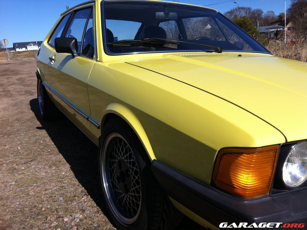

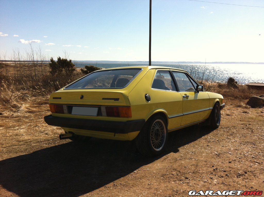

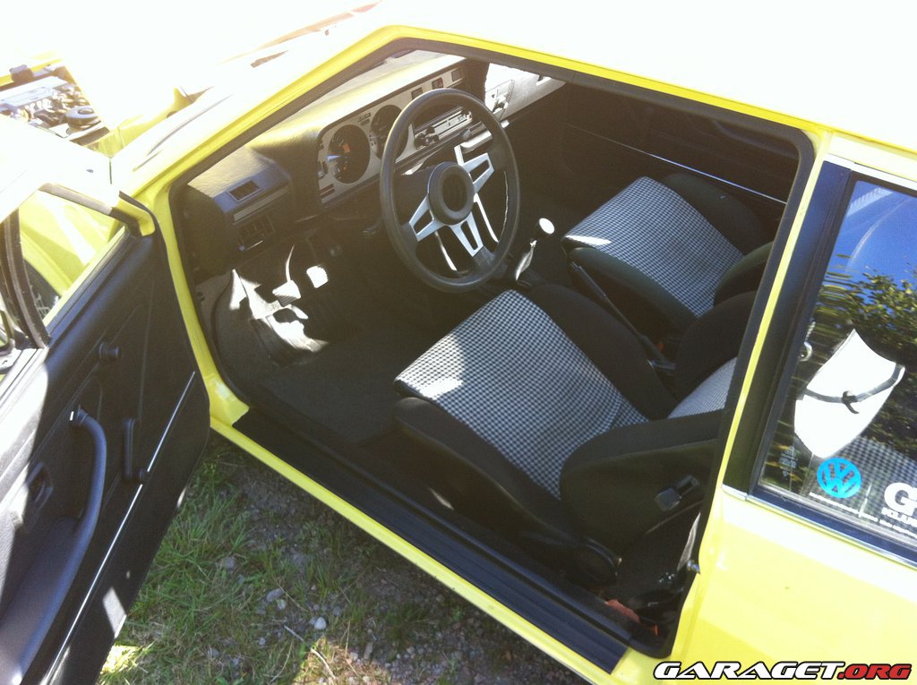

Scirocco GTi -79
Hej alla där ute!
En liten projekttråd om min Scirocco som jag ägt i några år.
Hur ofta jag kommer att uppdatera beror på när tiden och ork för att skruva infinner sig, som säkert de flesta med gammal bilar vet finns det alltid något att göra.
Min främsta prioritering för detta året är att köra, härliga turer på krokiga väggar, köpa glass och några turer ner till stranden för att grilla! :-)
Lite info om bilen:
Jag är femte ägaren på denna bil inklusive bilhandlare och den har gått ca 14000mil.
Det som är gjort utöver original är följande:
-Sänkt 40mm
-1,5 grader cambervinkel bak.
-280mm bromsar fram.
-Extraktorgrenrör och sportavgassystem.
-15tums Rial fälgar med polerad kant.
Utöver detta är bilen helt original med 110 "vilda" hästar...
Framtidsplaner
-Byta ut trasiga lampor i instrumenthuset.
-Åka till Bug run!
-Eventuellt byta väghållningskitt till något med högre kvalitet än nuvarande.

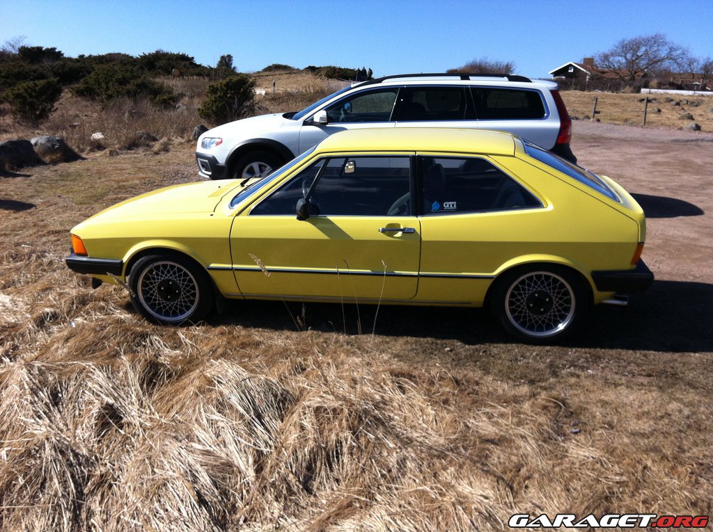

Lite bilder på bilen då:

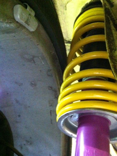

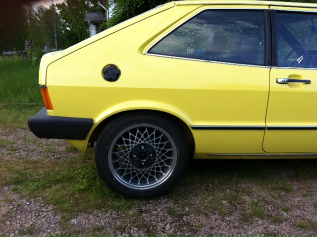

Dåså fick jag tag i ett nytt stödämparkitt med lite mer kvalitet än det som var tidigare, tack Matsola för detta!
Målet var att få den något styvare i bakvagnen då den tidagre tog i skärmkanterna pga VÄLDIGT mjuk bakvagn.
Höjden blev ungefär som tidigare vilket också var tanken, vill inte att den ska bli allt för okörbar.
Nu är det bara framvangen kvar, den kommer jag inte fixa med innan bugrun, och så tror jag att de fjädrana som tillhör kittet är lite väl höga för min smak, får se om jag hittar något lämligt altenativ.
Lite bilder, inte så mycket att se...

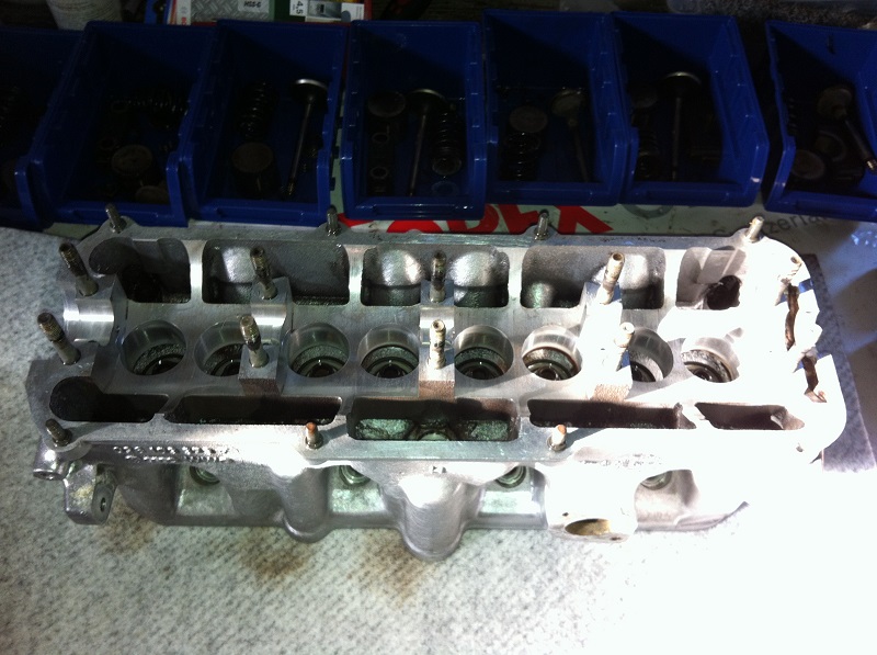

Då var höst/vintern räddad.

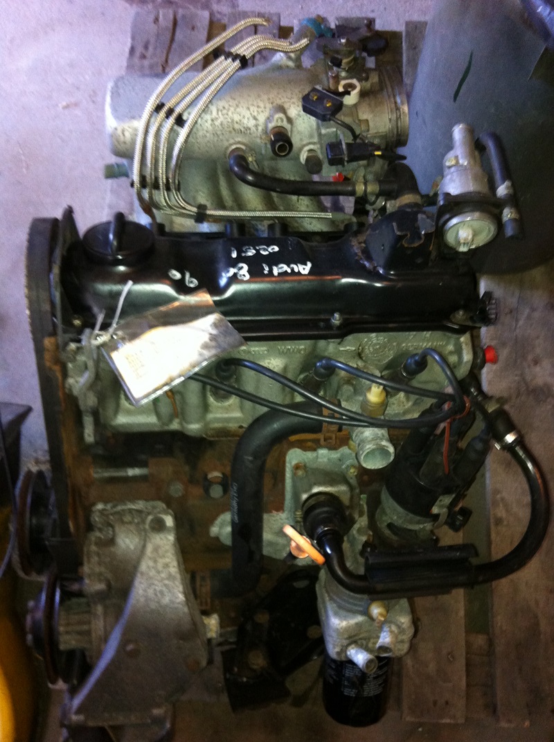

Inhandlade mig en ny motor och topplock för ett nytt motorbygge.
Originalmaskinen kommer att lyftas ut och bevaras för framtiden och ersättas med en 2.0L 3A motor med en JJ topp.
Utseendemässigt kommer motorn se likadan ut som tidigare fast med förhoppningsvis lite mer effekt.
Toppen kommer att lämnas iväg för portning, och bottendelen kommer ses över i vinter.
Om tid finns kommer motorn att vara i bilen lagom tills nästa Bugrun...

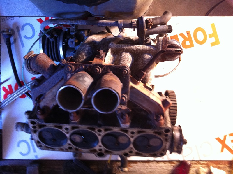

Så som den såg ut när jag fick toppen, insug och grenrör kommer att tas ifrån min gamla motor.

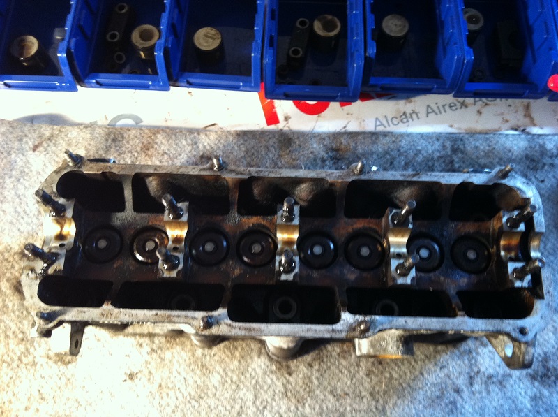

Halvt isärplockad, mycket gamla oljerester...
Efter tvätt, ser allafall något bättre ut, blir ytligare en tvätt innan jag monterar ihop den igen.
Audi 3A motor, egentligen inget förutom blocket kommer att användas.Mattias Henriksson
