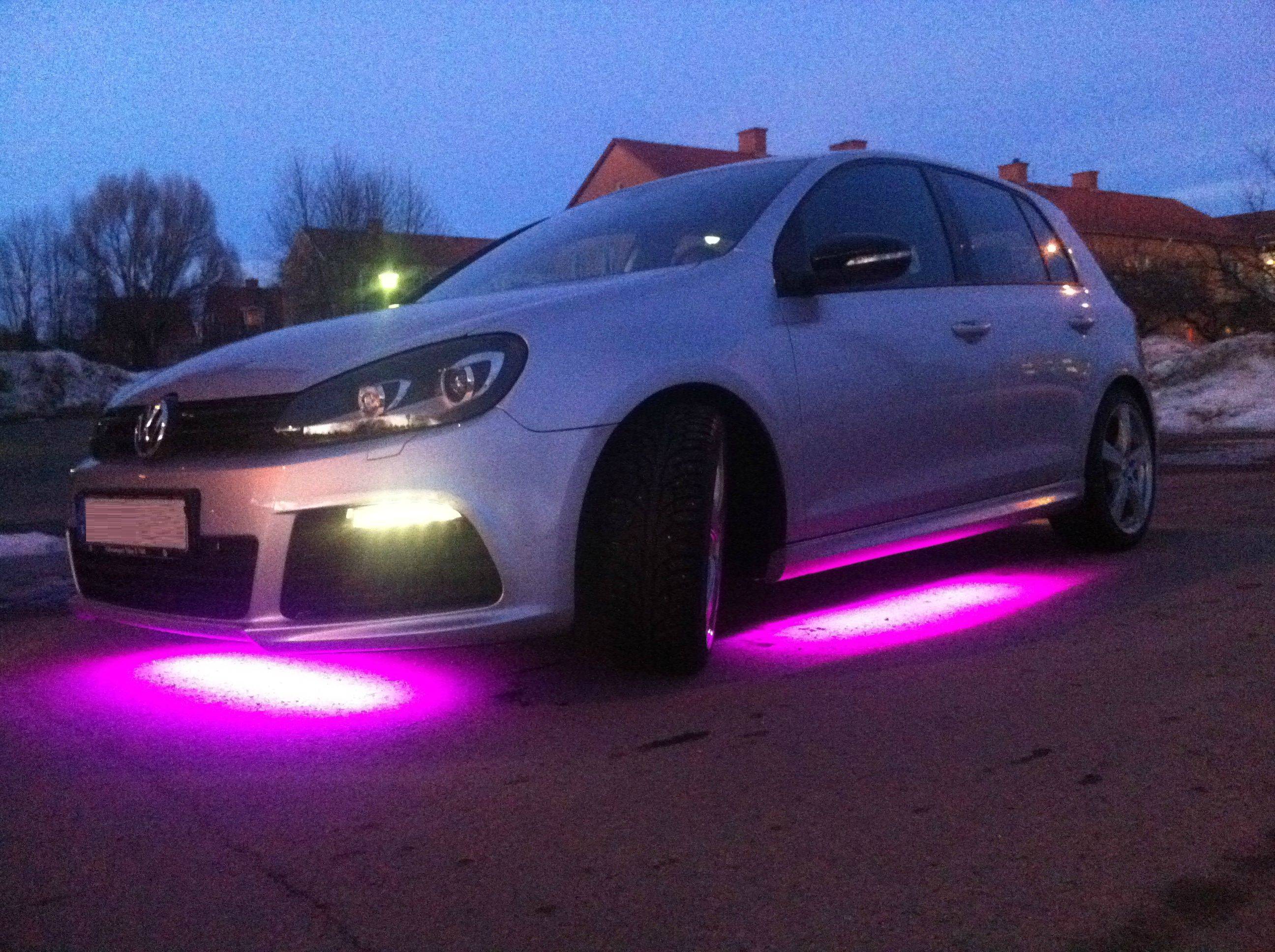

    Tänkte göra som många andra, lägga upp mitt projekt här
    Okej så det är en Golf R från 2010.
    Tanken är att jag ska göra följande med bilen:
    * Sport avgassystem från Miltek
    * Haldex uppgradering med ställbar fyrhjulsdrift
    * Byta ut reg plåts belysningen från Glöd till LED OEM
    * Någon form av styling på lacken, vet en vad ännu (kom med förslag!)
    * Lackförsegling (Bokat tid den 26 Mars 2013)
    * LED (Neon) under bilen (FIXAT)
    Torsdagen den 28 Mars 2013 kommer bilen att få sin 6000 mils service där man byter Olja i Låda, Motor, Bakaxel man byter även alla luft och oljefilter och sen en rad andra saker som jag inte har i pallet, kostnad... 9047 kronor som kommer kännas i plånboken!
    Fler saker kommer nog med tiden, kom gärna med förslag på hur jag kan göra just min Golf R unik till skillnad från dom andra som rullar på vägarna!
    Fälgar är inget som intresserar mig så mkt då jag tycker dom 19" Golf R fälgarna som följde med bilen är riktigt snygga!
    Såhär ser bilen ut idag (fler bilder kommer också med tiden):

    Lagom sänkt, snygga fälgar och lätt tonade rutor räcker långt.
    Hade skippat neon.
    Svårt att få en Golf Unik när det finns så många.
    FiNCH
    Gäst
    Neonet är kul för det sticker i folks ögon och desutom kollar folk en hel del så det drar blickar till bilen.
    Lätt tonade hur många % är det, 30% ungefär?
