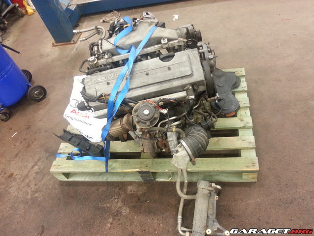

    Nu så är maskinen ur lyft ur s4an!!
    Kamremmen + vattenpumpen byttes igår samt motorn lyftes ur som synes ovan =)
    Imorrn ska den få stifta bekantskap med s2an...
    Då maskinen ska köras ut till garaget och de ska göras plats så s4ans maskin kan lyftas i snart..
    Även beställt lite packningar till avgassidan samt en ny multirem.
