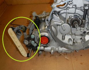

    Fan blir inte klok på växellådan.
    Nu har jag kollat Växelspak , vajrar och oljenivån.
    Men inget verkar kärva just där iaf.
    Växellådan känns som att veva runt i kalgröt.
    Går trögt och segt att växla på alla växlar.
    Tips någon?

    Nån som har en växelförare över?
    Passande 5-växlade lådan som sitter på Lupo , Polo , Fabia & Seat.
    Skall vara den berömda lådan med växelföraren nedåt.
    Namn:  Växelförare Lupo.jpg
Visningar: 288
