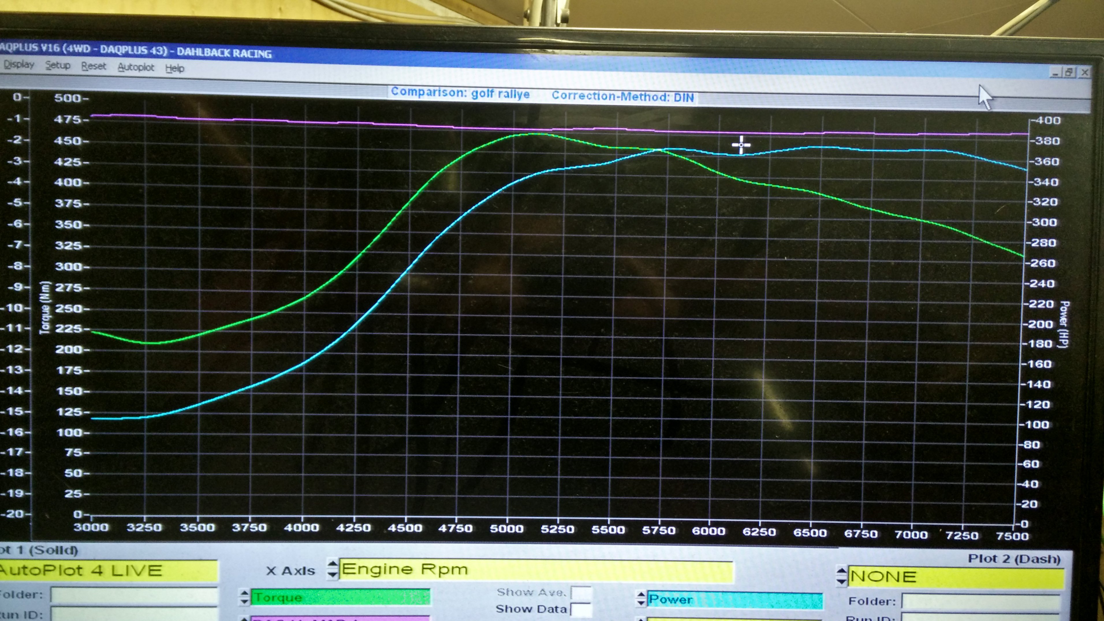

Golf Rallye "RALLYE 1,8T 20v turbo
Nu är nya motorn mappad samt bromsad.
Sn00k var uppe över 400whp
Men valde att lägga sig på 380whp så att det finns marginal om man vill ha mer framöver .
Launch kontroll finns programmerad och är helt fungerande .
Sn00k får lägga upp mer info
Vänstra kurvan i diagrammet är från 20v och högra är från gamla 16v motorn

vi valde att hålla ner laddtrycket på toppen, så det finns ~15-20% kvar i marginal på soppapumpen, som hastigt började närma sig maxflödet.
ist breddade vi registret med tillgänglig effekt, då 400hk var målet, och vridkurvan är nu betydligt mysigare än 1.9l 16v, trots mindre volym.
en till bild på kurvan, tagen strax innan jämförelsekurvan med 16vn, som var lite svajjig innan laddet finslipades.

1.8t 20v, smidd botten med starkare lager, storportstopp med riktiga ventiler, holset super hx35 turbo mm, som nu körs på ett EMU, ecu master, riktigt trevlig och flexibel motorstyrning, även om mjukvaran ännu lämnar lite att önska.
mappningen är utförd av Emil "vems-emil" Larsson och mig(som assistans/mek/felsök/beslutsfattare) i bänken på dahlbäck racing.
