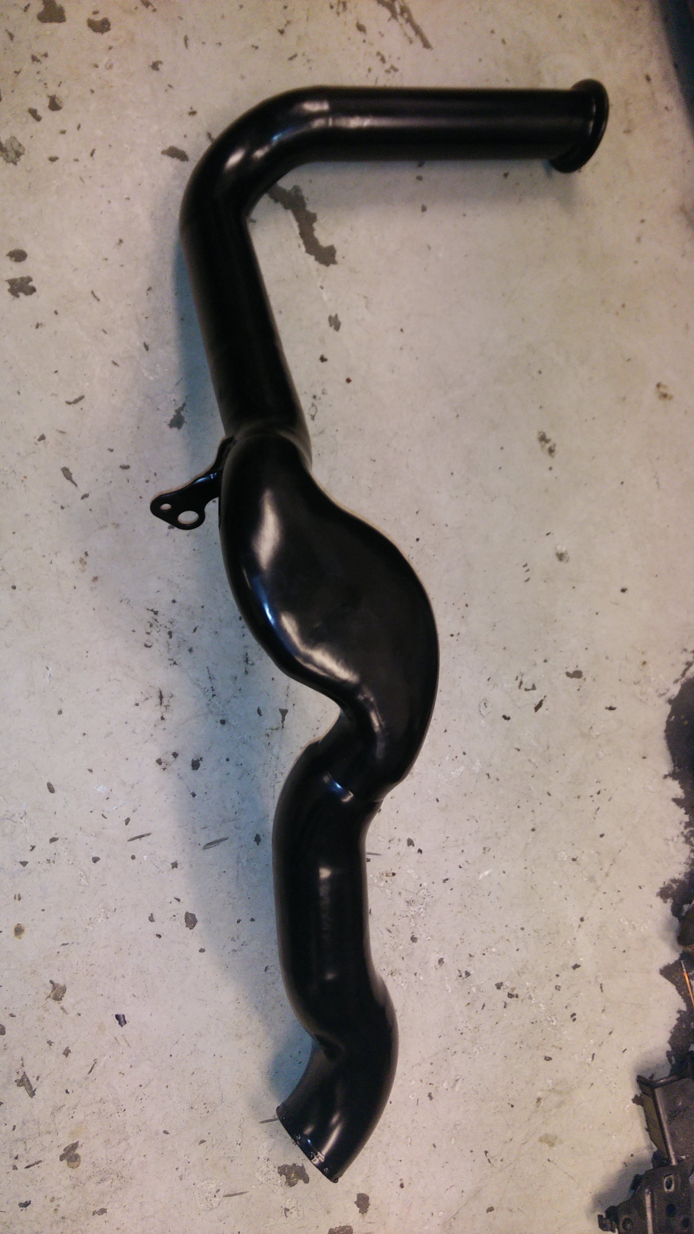

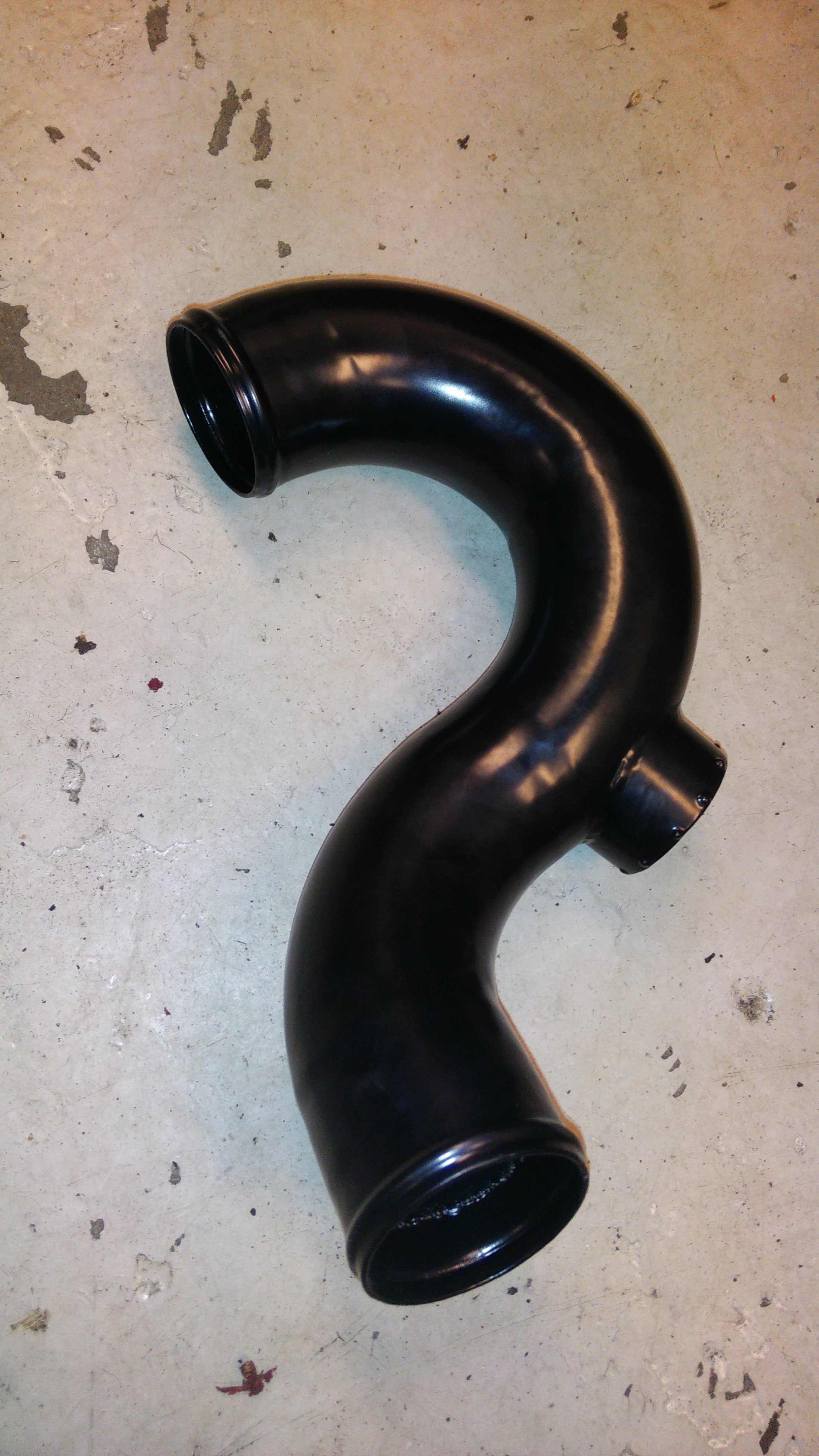

    Kul att det händer saker. Jag måste dock fråga, vad hände med tryckröret?
  17. #997
    Mattias
    Falun
    2 140
    är det "kobran" du syftar på?
    jooo, jag höll på å kapade upp sånna mk4 pannkaksrör, för att knycka slangstopparna i ändarna på dom, och insåg att tryckröret behövde svängas runt sopparegulatorn, att det låg ganska högt och att kylarslangar mm behövde en passage därunder.. så då vinklades två gavlar ihop med detta resultat..

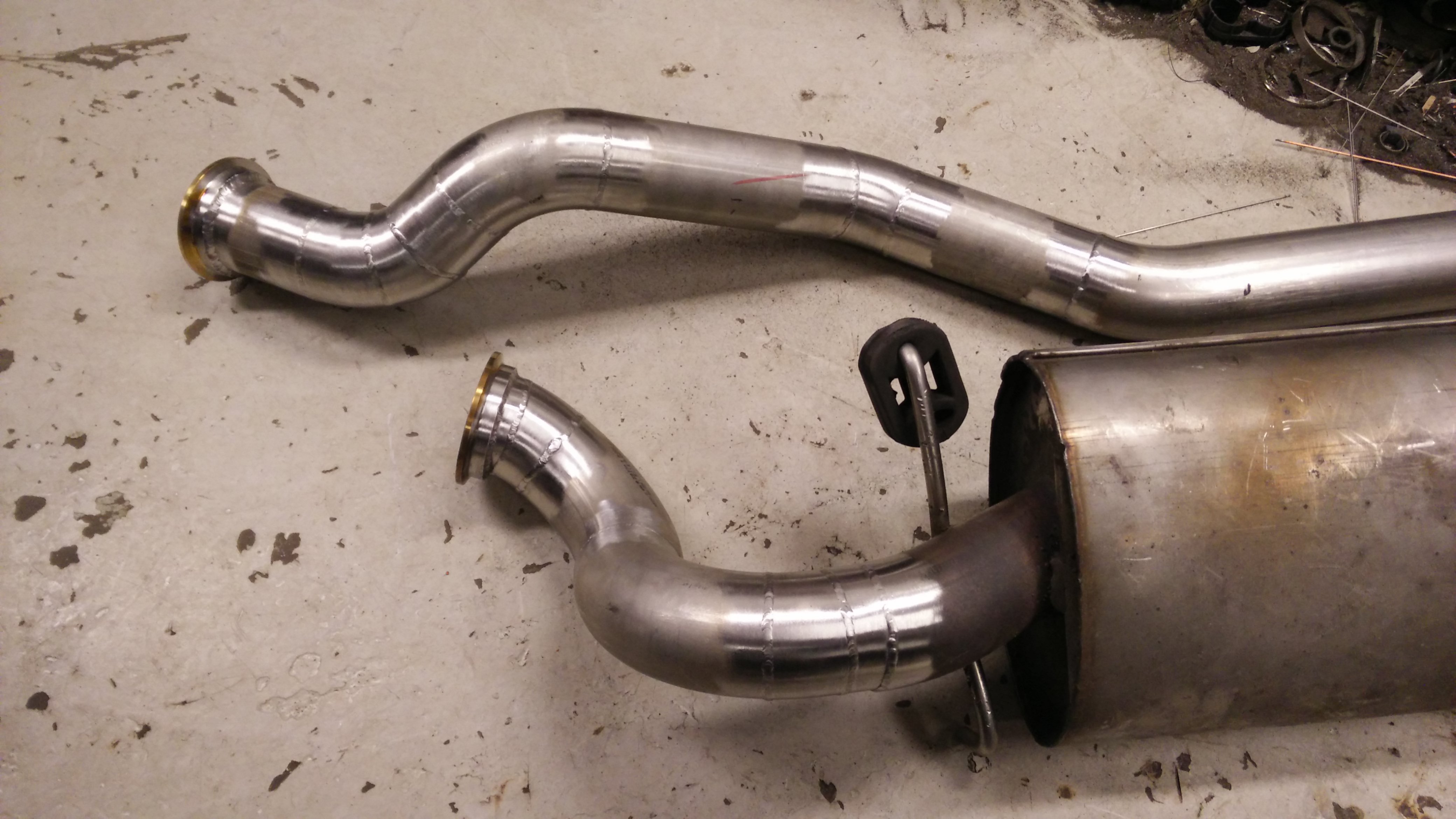

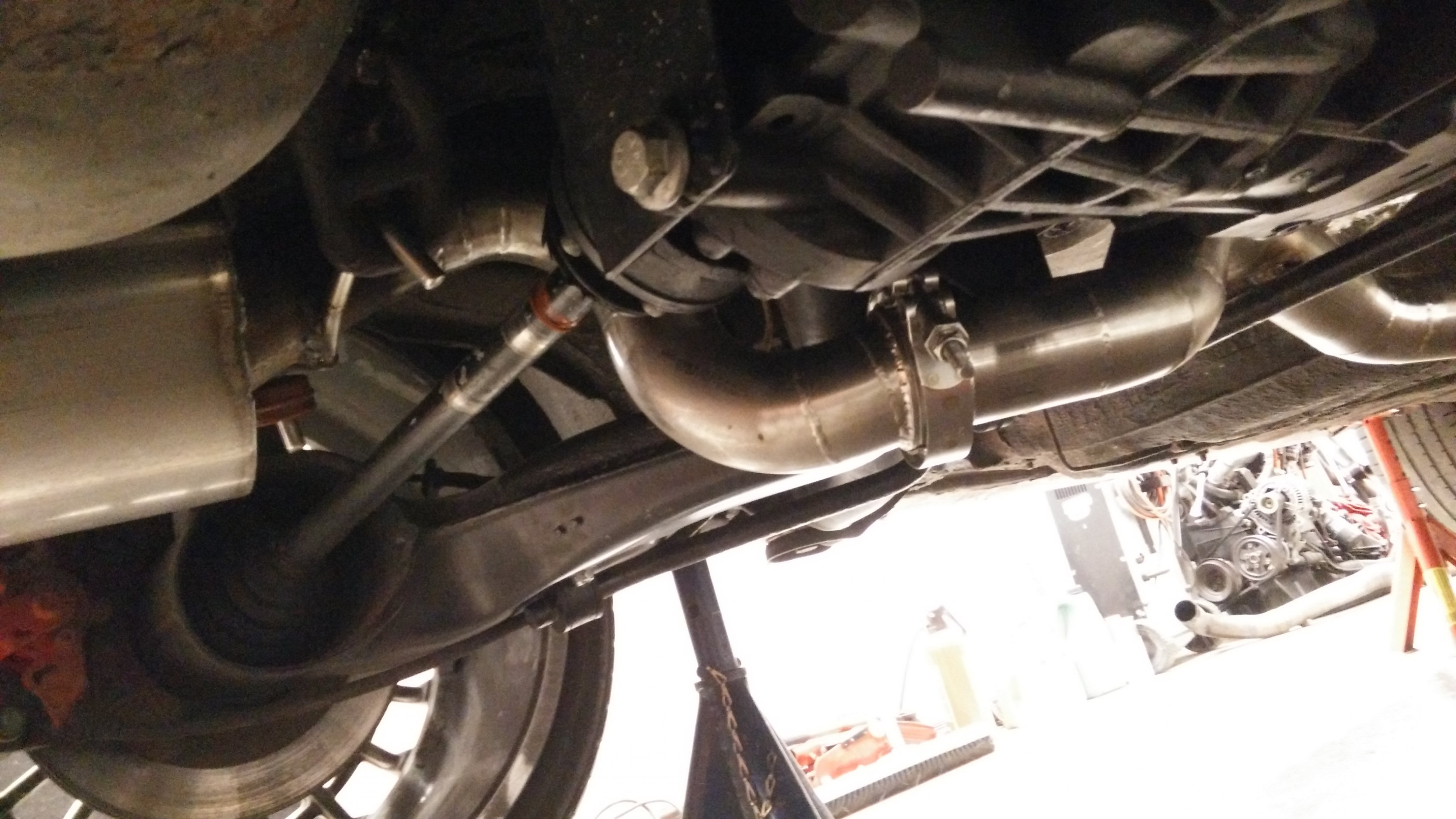

  18. #998
    jul 2012
    Farre
    5079
    stockholm
    594
    Ser bra ut enligt mig och det är det som räknas !
  19. #999
    jul 2012
    Farre
    5079
    stockholm
    594
    Avgassystemet är nu ombyggd utav sn00k eftersom den gamla var för nära chassit typ överallt

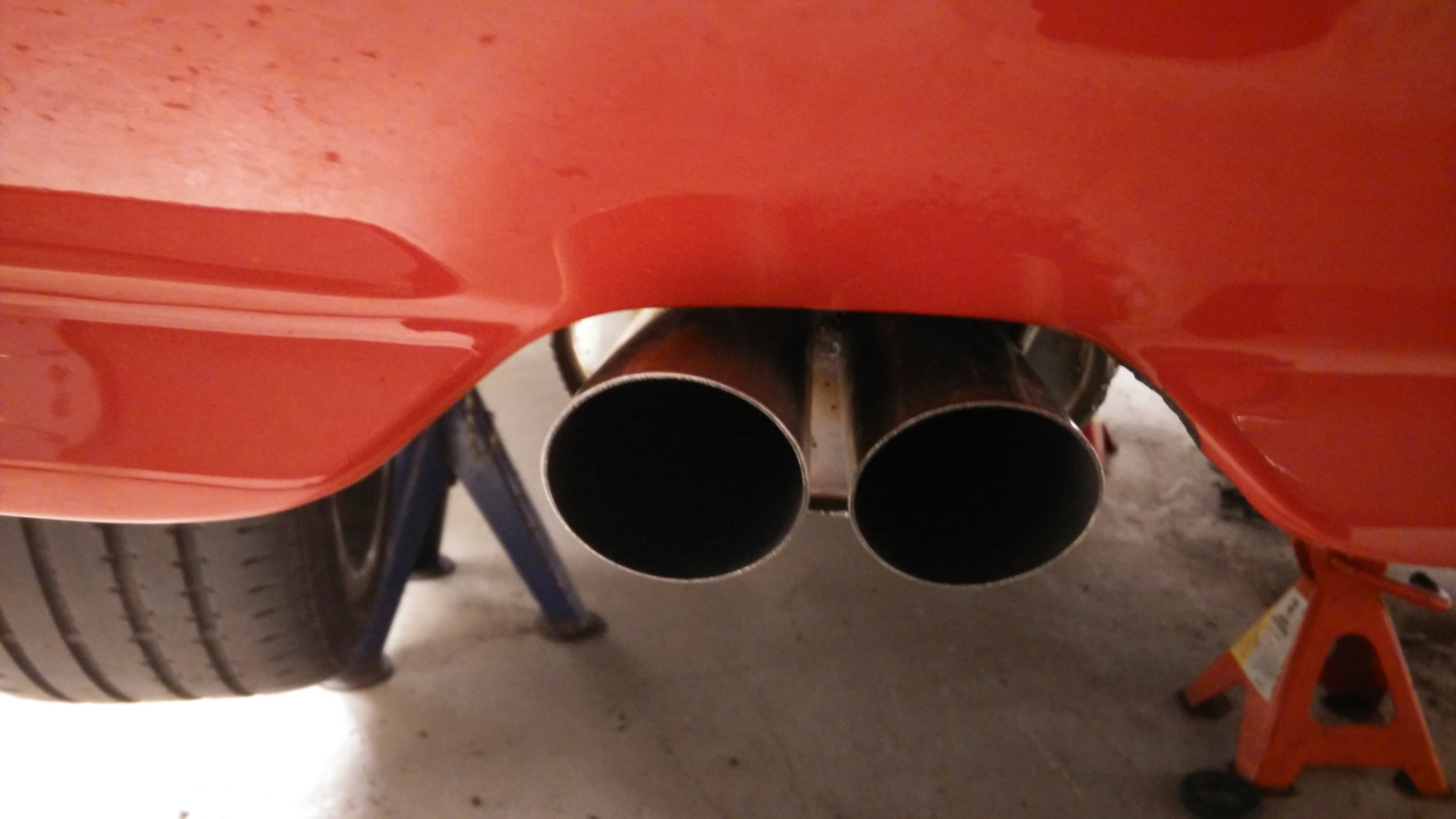

  20. #1000

    Namn:  IMG_20161124_195723.jpg
Visningar: 710
Storlek:  848.1 KB
    Namn:  IMG_20161126_205534.jpg
Visningar: 647
Storlek:  932.9 KB
    Namn:  IMG_20161126_205558.jpg
Visningar: 642
Storlek:  918.2 KB
    Namn:  IMG_20161126_205447.jpg
Visningar: 646
Storlek:  856.2 KB
