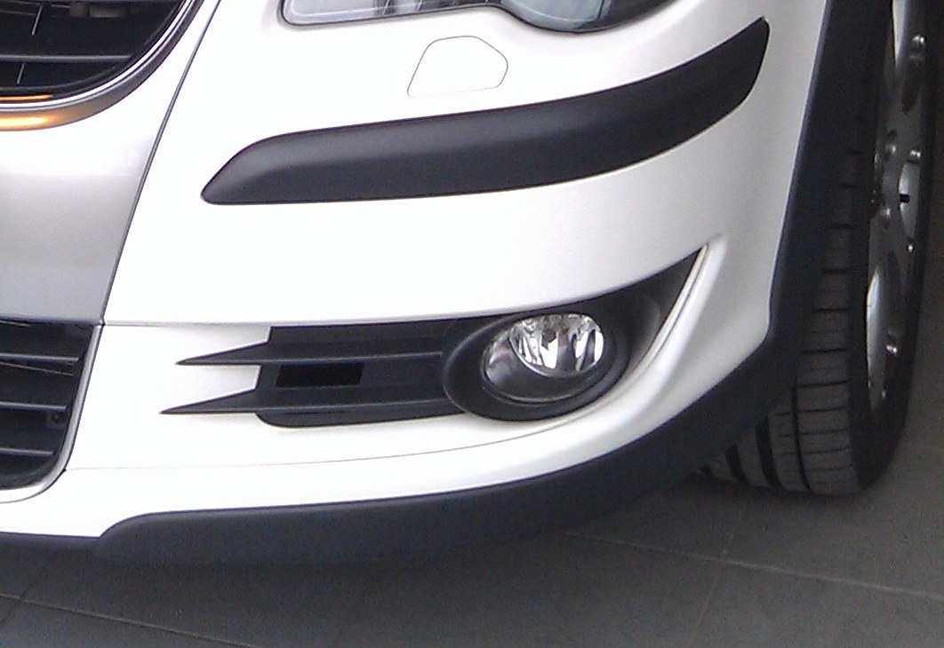

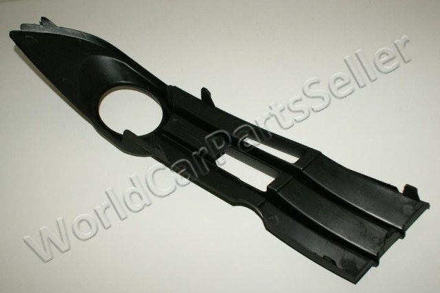

Gallret verkar sitta med hakar som nämnts tidigare.
Skulle satsa på att du får använda något som inte ger märken mellan galler och kofångare för att avkroka den.
Hittade ingen bild på cross-touran, bara för vanlig touran. Men den sitter säkerligen på samma sätt.
2012-08-26, 12:23 #11maxtouranGäst
Bra bild! Tack!
